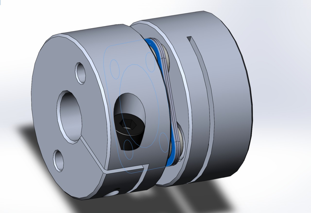

Всем привет , пришла зима и я розморозил свой проект , это все лень!!!! Несколько пинков себе под зад и дело пошло ))))
Как я раньше и писал идеи и комплектующие брал от нашего пользователя Def , и четко я пригледелса на свою лазерную голову и увидел отличия , начал менять и таки они все разные. От мне й пришлось все отрисовывать с нуля , решыл максимально детализировать. Немного фото прикреплю
Муфта (4905 просмотров) <a class='original' href='./download/file.php?id=155344&mode=view' target=_blank>Загрузить оригинал (101.97 КБ)</a>
Муфта

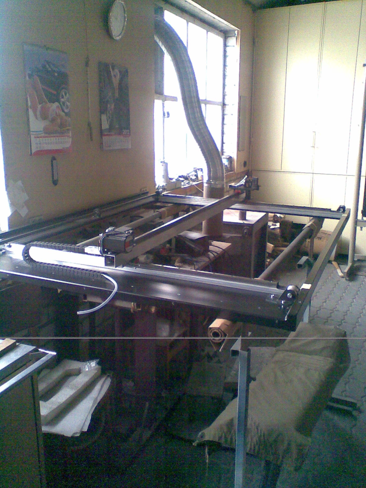

Если делать два блина - тумбочку и сам станок, то получится весьма универсальное решение. Из плюсов - возможность проносить в обычные двери, а не в ворота гаража;
может чем то поможет..

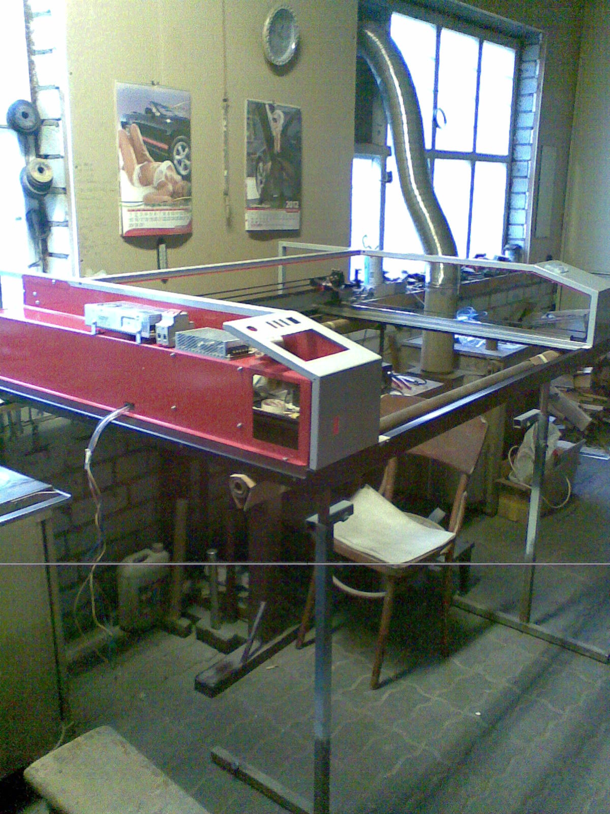

за основу был взят какой станок. https://clip2net.com/s/3ZnOZby
верхняя часть станок, сплошная сварная платформа из стального прямоугольного профиля.
на неё крепится все остальное..
Фото027.jpg (4880 просмотров) <a class='original' href='./download/file.php?id=155370&mode=view' target=_blank>Загрузить оригинал (330.9 КБ)</a>
по моему мнению этот вариант плох тем, что есть лишние подвижные части, пропадет жесткость, да нормальную вытяжку то ни реализуешь

vovan4uk писал(а):
за основу взято, это раздельное изготовление верхней части, т.е. самого станка. и отдельное изготовление, подъемного стола-тумбы, которая разборная и с широким функционалом. при необходимости, можно и телегой заезжать под станок. так же с трех сторон реализована возможность продольной подачи материала. сам станок, ( не так как представлено в ссылке) а он жестко крепится к тумбе, и жесткости там вполне хватает. и вытяжка давно встроена, она сзади в тумбе. а через специальные щели в бочинах и спереди, идет приток воздуха.

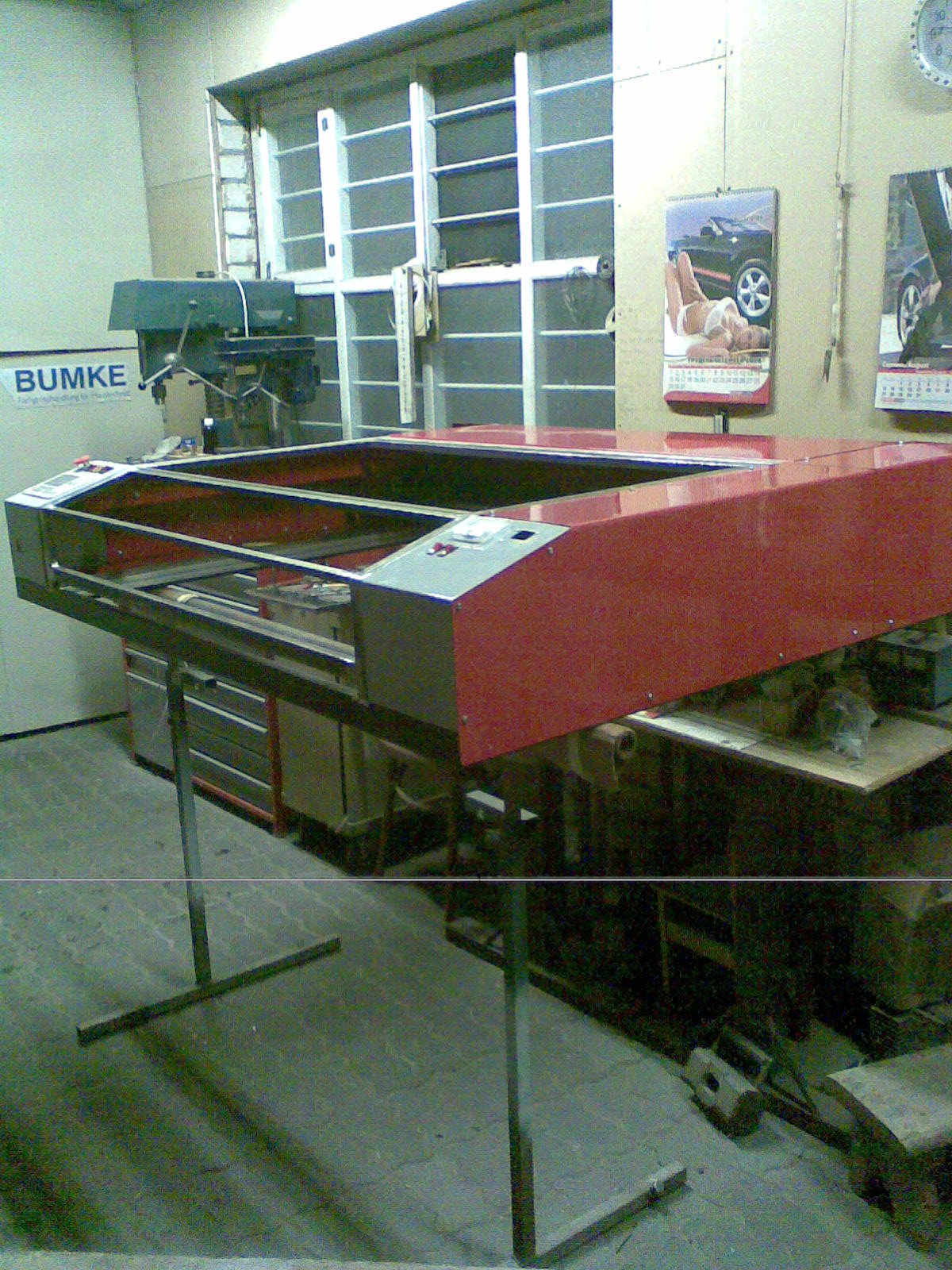

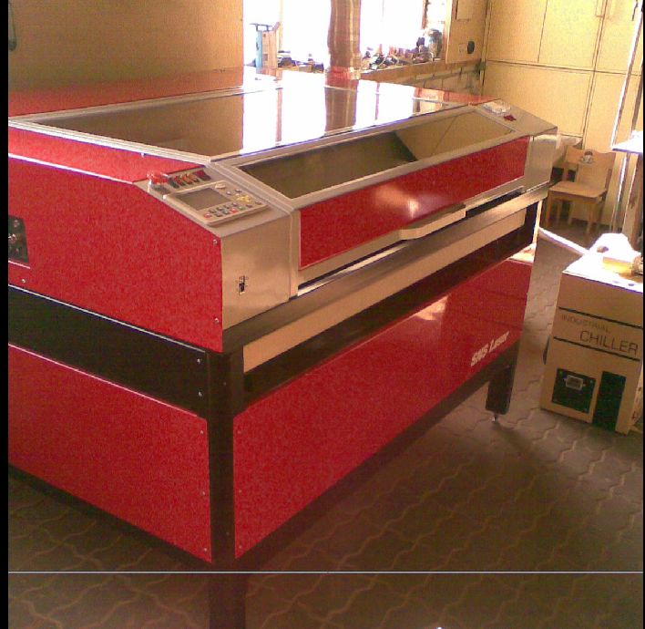

он уже работает? к которой тумбы он прикреплен? видно только верх, может есть видео его вида или работы? проект его рисовали?

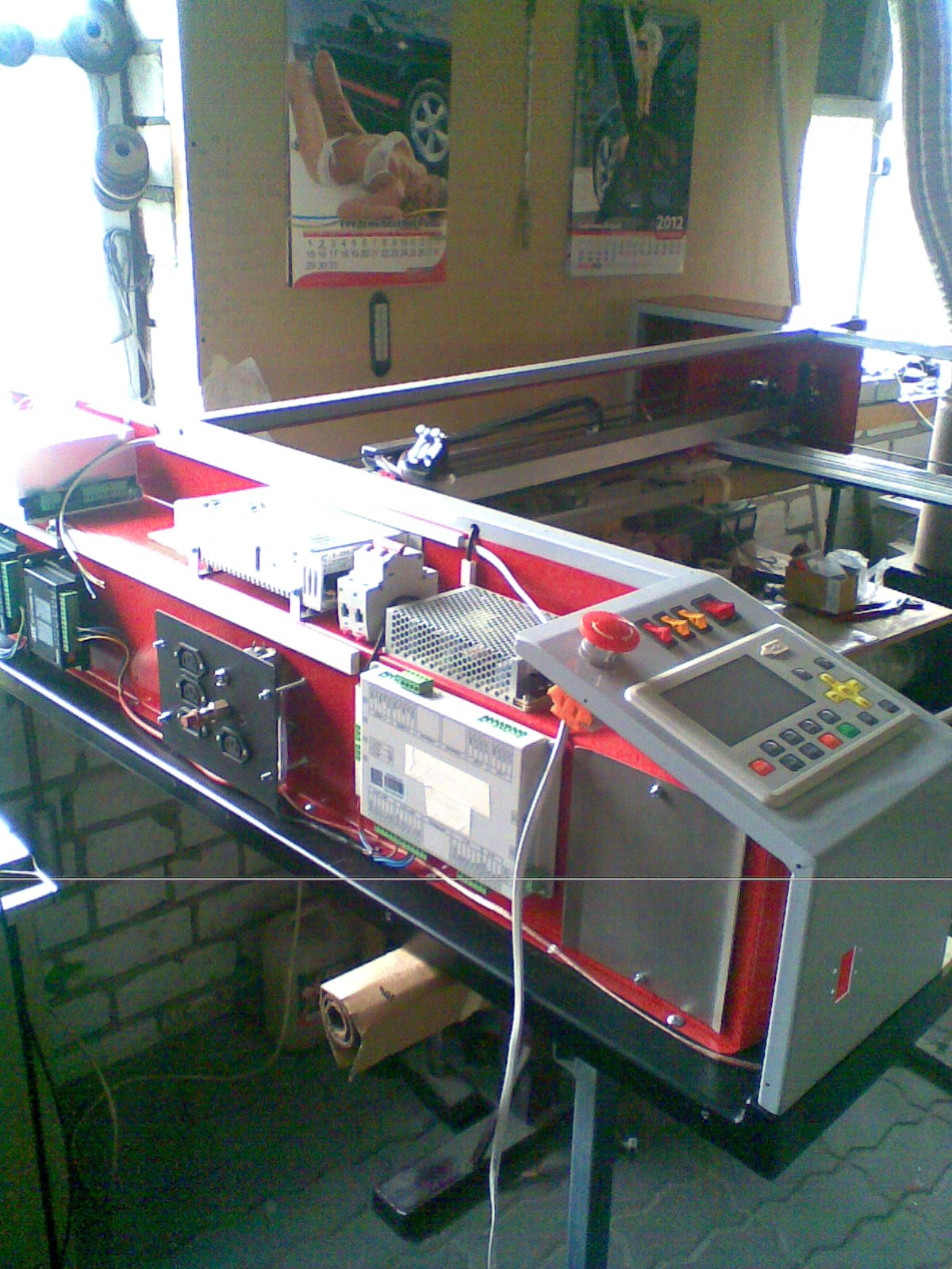

vovan4uk писал(а): он уже работает? к которой тумбы он прикреплен? видно только верх, может есть видео его вида или работы? проект его рисовали?
станок, полностью закончен, работает. видео самого станка нет, есть какие то куски видео, где он дорожки жжет. специально проект не рисовали, очень трудно на перед в слепую все предвидеть и отрисовать. поэтому показываю готовое, может чем поможет..
здесь по фото видно только верхнюю его часть, даже без трубки, трудно понять куда устанавливается материал и как это все регулируется ... покажите хоть эти маленькие видео, многим будет интересно

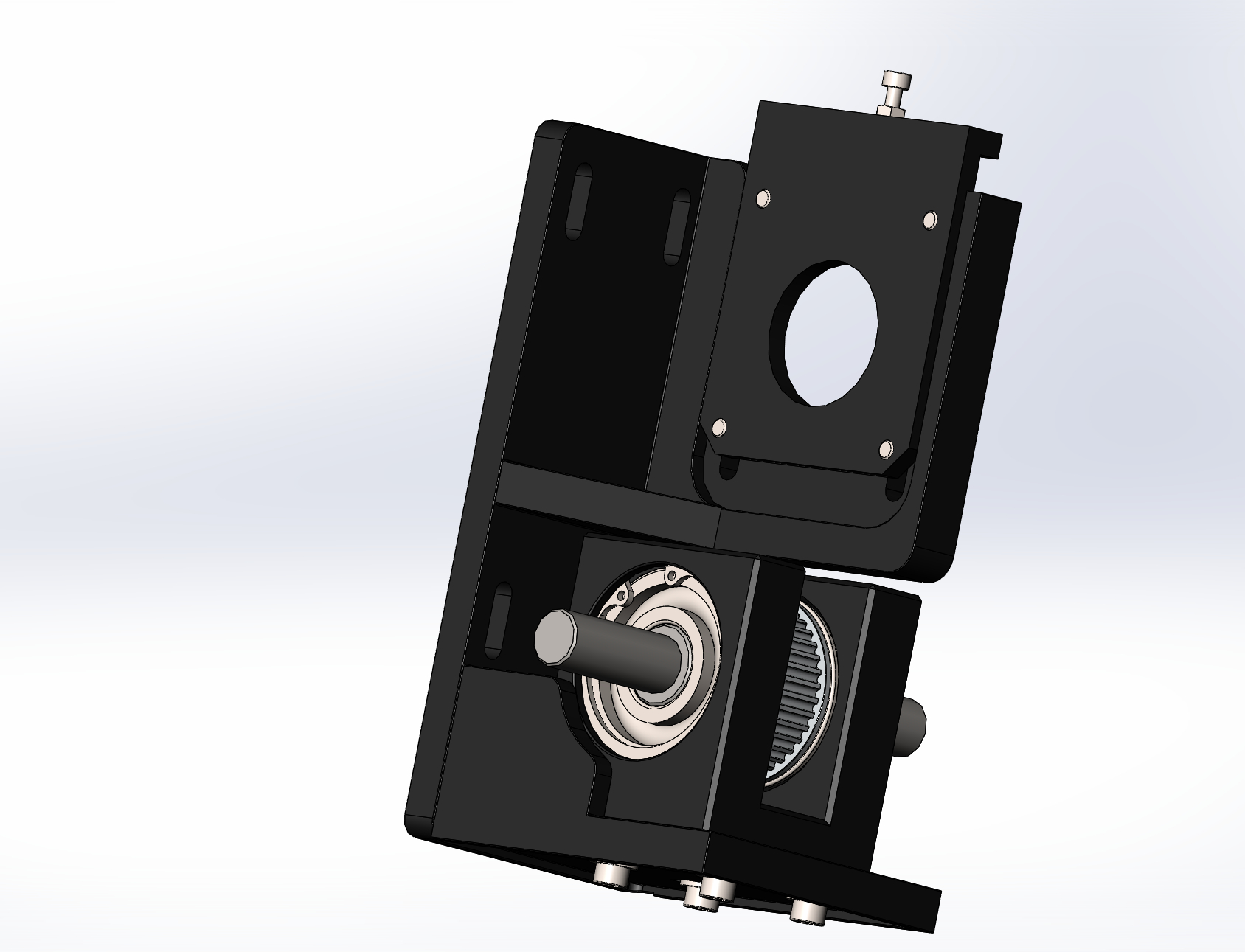

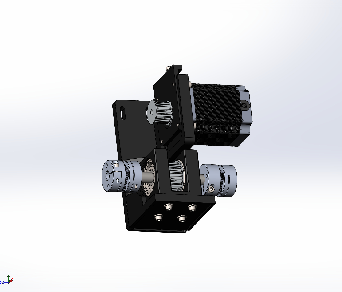

Привет всем, сбрасываю еще несколько фото китайских комплектующих которые перерисовал и раму.
Покатал я в Солид лазерную головку по рабочему поле и получаются рабочие размеры 1625х1100мм, это больше чем я рассчитывал ...
Может кто-то видит какие-то грубые просчеты у меня на раме, то с радостью выслушаю
Привод оси Y с мотором и муфтами (4725 просмотров) <a class='original' href='./download/file.php?id=155552&mode=view' target=_blank>Загрузить оригинал (341.16 КБ)</a>
Привод оси Y с мотором и муфтами (4725 просмотров) <a class='original' href='./download/file.php?id=155553&mode=view' target=_blank>Загрузить оригинал (373.23 КБ)</a>
Привод оси Y с мотором и муфтами (4725 просмотров) <a class='original' href='./download/file.php?id=155554&mode=view' target=_blank>Загрузить оригинал (341.58 КБ)</a>
Слайдер 4 роликовий.JPG (4725 просмотров) <a class='original' href='./download/file.php?id=155555&mode=view' target=_blank>Загрузить оригинал (280.28 КБ)</a>
Слайдер 4 роликовой (4725 просмотров) <a class='original' href='./download/file.php?id=155556&mode=view' target=_blank>Загрузить оригинал (340.74 КБ)</a>
Слайдер 4 роликовой
зубчастие колеса оси Х<br /><br />Слайдер 4 роликовий (4725 просмотров) <a class='original' href='./download/file.php?id=155557&mode=view' target=_blank>Загрузить оригинал (219.47 КБ)</a>
Слайдер 4 роликовий
рама (4725 просмотров) <a class='original' href='./download/file.php?id=155558&mode=view' target=_blank>Загрузить оригинал (656.25 КБ)</a>
рама
Сборка X+Y норм2.JPG (4725 просмотров) <a class='original' href='./download/file.php?id=155559&mode=view' target=_blank>Загрузить оригинал (678.32 КБ)</a>

vovan4uk писал(а): просчеты у меня на раме, то с радостью выслушаю
ножки снизу должны регулироваться по высоте. полы обычно далеко неровные.
угол, где устанавливается первое зеркало, у тебя будет прикрыт трубой. будешь потом всегда мучатся с регулировкой. ( посмотри, угол открыт. https://clip2net.com/s/3Zqf1h2)
да и вверху, пару труб можно было бы убрать, сделать согнутые съемные крышки, доступ будет больше к потрохам ..
и еще, варить трубы надо так что бы можно было внутри пропустить некоторые провода.. пример, минусовой от лазерной трубы на панель к миллиамперметру и обратно. можно освещение всунуть и т.п.
Да за трубу шикарная идея, так и сделаю!
Ножки у меня есть, без этого никак.
С трубами еще не разобрался, пока это лишь схематично для себя, в проекте труба 60х60, но может еще буду делать 50х50, а все внутренние трубы буду брать 60х30 и 50х25 соответственно, планирую трубы сделать частью дизайна.
Подсветку планировал приклеить под ось Х, но может будет мало света и придется вывести дополнительно сбоку, то идея кабель в трубах супер !!! По времени немного добавить работы, но потом все будет аккуратно!
Решил боковые крышки сделать съемными, чтобы был доступ ко всему

vovan4uk писал(а):
SNS писал(а):тут тоже придется трубу добавить, иначе приводной вал не сможешь закрепить. и полка для установки СО2 трубы, будет. https://clip2net.com/s/3ZqFRfX
я планирую сделать в подвешенном состоянии в центре
у тебя двигатель с редуктором будет стоять с стороны рабочей зоны или за перегородкой, в отсеке трубки СО2 ?
станок.. https://www.youtube.com/watch?v=eifQFMBV1s8
SNS Laser.jpg (4630 просмотров) <a class='original' href='./download/file.php?id=155685&mode=view' target=_blank>Загрузить оригинал (80.61 КБ)</a>
