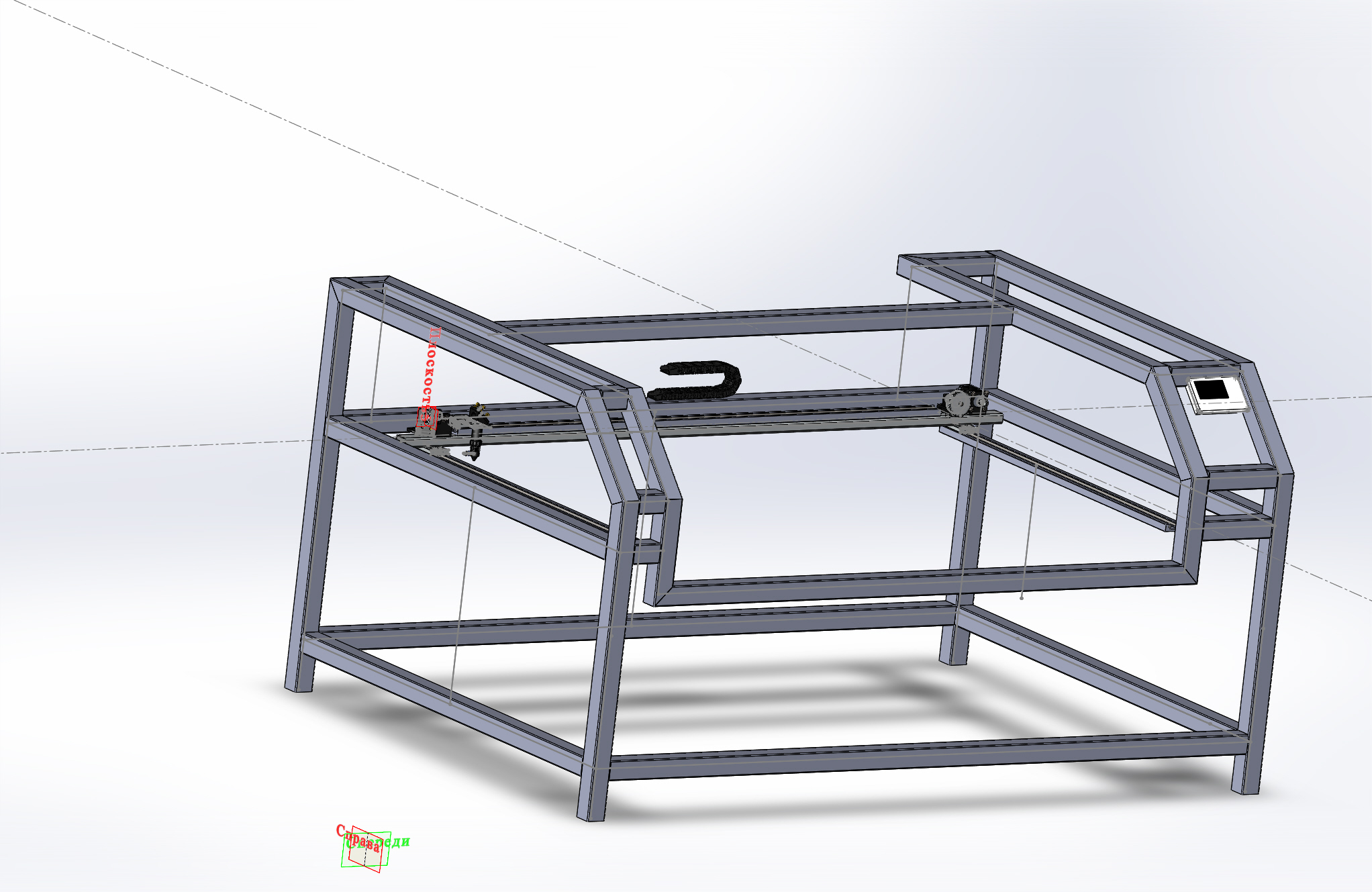

Привет всем, сбрасываю еще несколько фото китайских комплектующих которые перерисовал и раму.
Покатал я в Солид лазерную головку по рабочему поле и получаются рабочие размеры 1625х1100мм, это больше чем я рассчитывал ...
Может кто-то видит какие-то грубые просчеты у меня на раме, то с радостью выслушаю

vovan4uk писал(а): просчеты у меня на раме, то с радостью выслушаю
ножки снизу должны регулироваться по высоте. полы обычно далеко неровные.
угол, где устанавливается первое зеркало, у тебя будет прикрыт трубой. будешь потом всегда мучатся с регулировкой. ( посмотри, угол открыт. https://clip2net.com/s/3Zqf1h2)
да и вверху, пару труб можно было бы убрать, сделать согнутые съемные крышки, доступ будет больше к потрохам ..
и еще, варить трубы надо так что бы можно было внутри пропустить некоторые провода.. пример, минусовой от лазерной трубы на панель к миллиамперметру и обратно. можно освещение всунуть и т.п.
vovan4uk
Сообщения: 191
Зарегистрирован: 03 июл 2017, 23:26
Репутация: 6
Настоящее имя: Володимир
Откуда: Україна, Тернопіль
Re: ЛАЗЕР на РОЛИКАХ 1550х1000
Сообщение vovan4uk »
Да за трубу шикарная идея, так и сделаю!
Ножки у меня есть, без этого никак.
С трубами еще не разобрался, пока это лишь схематично для себя, в проекте труба 60х60, но может еще буду делать 50х50, а все внутренние трубы буду брать 60х30 и 50х25 соответственно, планирую трубы сделать частью дизайна.
Подсветку планировал приклеить под ось Х, но может будет мало света и придется вывести дополнительно сбоку, то идея кабель в трубах супер !!! По времени немного добавить работы, но потом все будет аккуратно!
Решил боковые крышки сделать съемными, чтобы был доступ ко всему

тут тоже придется трубу добавить, иначе приводной вал не сможешь закрепить. и полка для установки СО2 трубы, будет. https://clip2net.com/s/3ZqFRfX
vovan4uk
Сообщения: 191
Репутация: 6
SNS писал(а):тут тоже придется трубу добавить, иначе приводной вал не сможешь закрепить. и полка для установки СО2 трубы, будет. https://clip2net.com/s/3ZqFRfX
я планирую сделать в подвешенном состоянии в центре
у тебя двигатель с редуктором будет стоять с стороны рабочей зоны или за перегородкой, в отсеке трубки СО2 ?
станок.. https://www.youtube.com/watch?v=eifQFMBV1s8
SNS Laser.jpg (4990 просмотров) <a class='original' href='./download/file.php?id=155685&sid=dc80a7505dbac00acffe5b9772f32e24&mode=view' target=_blank>Загрузить оригинал (80.61 КБ)</a>
