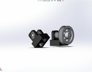

Привет всем, сбрасываю еще несколько фото китайских комплектующих которые перерисовал и раму.
Покатал я в Солид лазерную головку по рабочему поле и получаются рабочие размеры 1625х1100мм, это больше чем я рассчитывал ...
Может кто-то видит какие-то грубые просчеты у меня на раме, то с радостью выслушаю

Слайдер 4 роликовий.JPG (5238 просмотров) <a class='original' href='./download/file.php?id=155555&sid=8bba9984459ac508e32f08db68c616e3&mode=view' target=_blank>Загрузить оригинал (280.28 КБ)</a>
Слайдер 4 роликовой (5238 просмотров) <a class='original' href='./download/file.php?id=155556&sid=8bba9984459ac508e32f08db68c616e3&mode=view' target=_blank>Загрузить оригинал (340.74 КБ)</a>
Слайдер 4 роликовой
зубчастие колеса оси Х<br /><br />Слайдер 4 роликовий (5238 просмотров) <a class='original' href='./download/file.php?id=155557&sid=8bba9984459ac508e32f08db68c616e3&mode=view' target=_blank>Загрузить оригинал (219.47 КБ)</a>
Слайдер 4 роликовий
рама (5238 просмотров) <a class='original' href='./download/file.php?id=155558&sid=8bba9984459ac508e32f08db68c616e3&mode=view' target=_blank>Загрузить оригинал (656.25 КБ)</a>
рама
Сборка X+Y норм2.JPG (5238 просмотров) <a class='original' href='./download/file.php?id=155559&sid=8bba9984459ac508e32f08db68c616e3&mode=view' target=_blank>Загрузить оригинал (678.32 КБ)</a>

vovan4uk писал(а): просчеты у меня на раме, то с радостью выслушаю
ножки снизу должны регулироваться по высоте. полы обычно далеко неровные.
угол, где устанавливается первое зеркало, у тебя будет прикрыт трубой. будешь потом всегда мучатся с регулировкой. ( посмотри, угол открыт. https://clip2net.com/s/3Zqf1h2)
да и вверху, пару труб можно было бы убрать, сделать согнутые съемные крышки, доступ будет больше к потрохам ..
и еще, варить трубы надо так что бы можно было внутри пропустить некоторые провода.. пример, минусовой от лазерной трубы на панель к миллиамперметру и обратно. можно освещение всунуть и т.п.
Да за трубу шикарная идея, так и сделаю!
Ножки у меня есть, без этого никак.
С трубами еще не разобрался, пока это лишь схематично для себя, в проекте труба 60х60, но может еще буду делать 50х50, а все внутренние трубы буду брать 60х30 и 50х25 соответственно, планирую трубы сделать частью дизайна.
Подсветку планировал приклеить под ось Х, но может будет мало света и придется вывести дополнительно сбоку, то идея кабель в трубах супер !!! По времени немного добавить работы, но потом все будет аккуратно!
Решил боковые крышки сделать съемными, чтобы был доступ ко всему

vovan4uk писал(а):
SNS писал(а):тут тоже придется трубу добавить, иначе приводной вал не сможешь закрепить. и полка для установки СО2 трубы, будет. https://clip2net.com/s/3ZqFRfX
я планирую сделать в подвешенном состоянии в центре
у тебя двигатель с редуктором будет стоять с стороны рабочей зоны или за перегородкой, в отсеке трубки СО2 ?
станок.. https://www.youtube.com/watch?v=eifQFMBV1s8
SNS Laser.jpg (5143 просмотра) <a class='original' href='./download/file.php?id=155685&sid=8bba9984459ac508e32f08db68c616e3&mode=view' target=_blank>Загрузить оригинал (80.61 КБ)</a>
