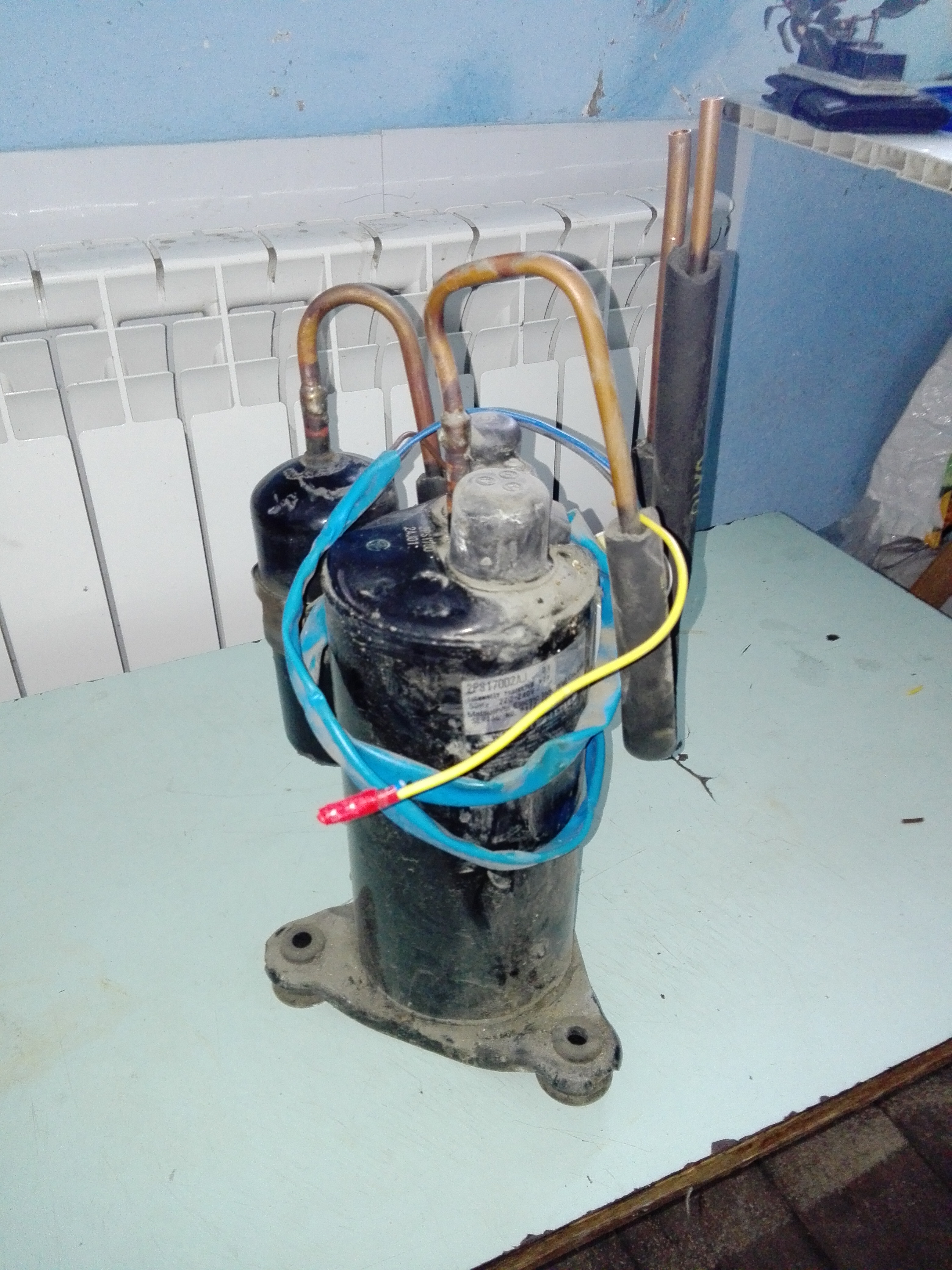

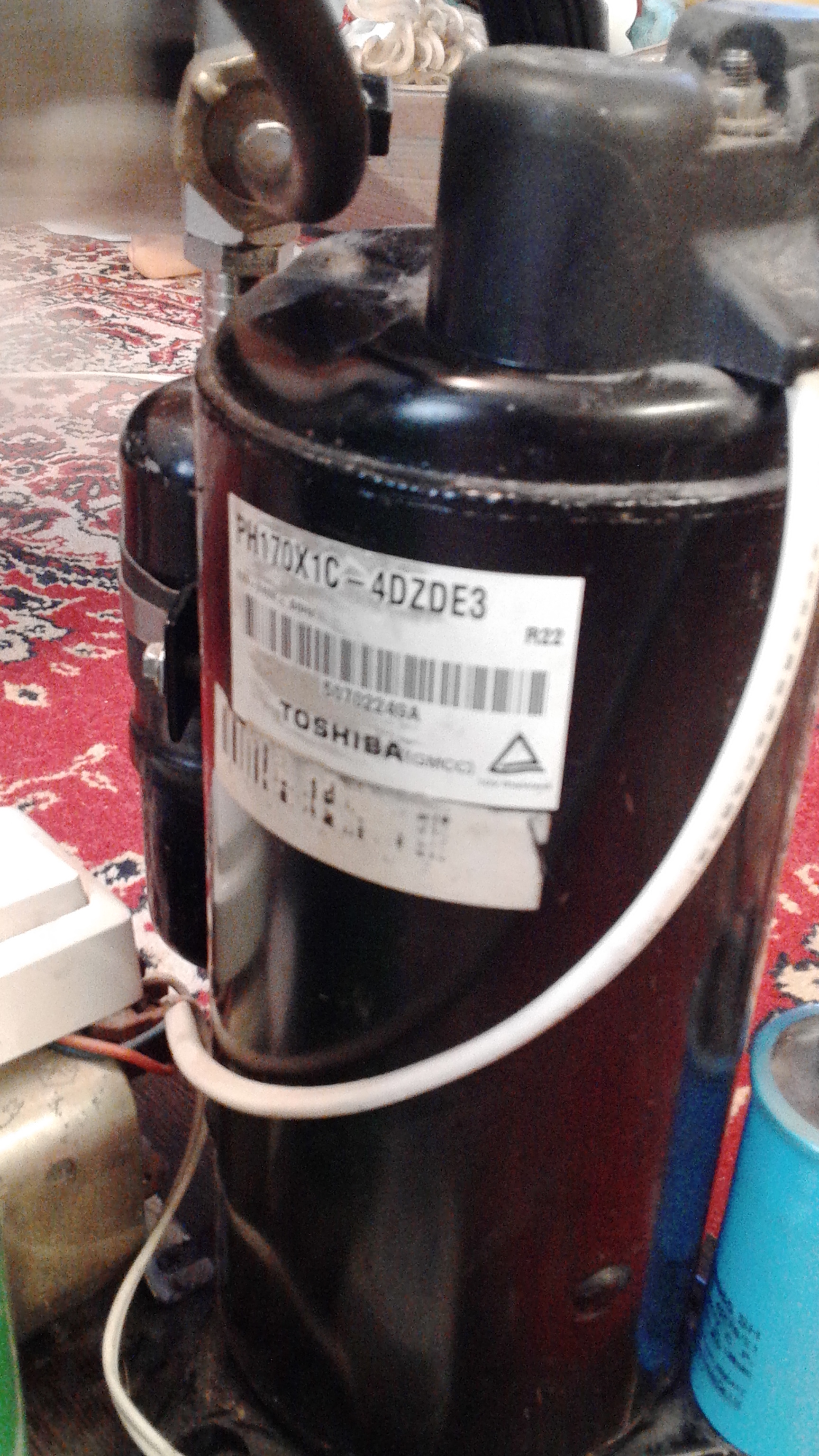

Запустил на выходных свой компрессор, очень впечатлила низкая шумность. Да еще и на виброгасящих стояках стоит. Для дома самое то. ))
Вот так выглядит этот компрессор, (в принципе на вид они почти одинаковые)
Компрессор из кондиционера (4513 просмотров) <a class='original' href='./download/file.php?id=132229&mode=view' target=_blank>Загрузить оригинал (3.84 МБ)</a>
Компрессор из кондиционера (4513 просмотров) <a class='original' href='./download/file.php?id=132230&mode=view' target=_blank>Загрузить оригинал (3.48 МБ)</a>
Компрессор из кондиционера (4513 просмотров) <a class='original' href='./download/file.php?id=132231&mode=view' target=_blank>Загрузить оригинал (4.22 МБ)</a>
Подключил к нему силиконовую трубку под трубку 6 мм. Надел ее примерно сантиметра на полтора, с другой стороны в эту же силиконовую трубку вставил обычную иглу от мед. шприца, со стороны иглы обмотал всё это дело медной проволокой (аля хомут/зажим), со стороны компрессора трубку не хомутил, запустил компрессор и после 20-30 сек работы трубку со стороны компрессора просто выплюнуло :freak:
А вот с иглы дуло оочень даже не плохо, думаю что для обдува в моем случае будет совсем не плохо.
И это всё без ресивера. )

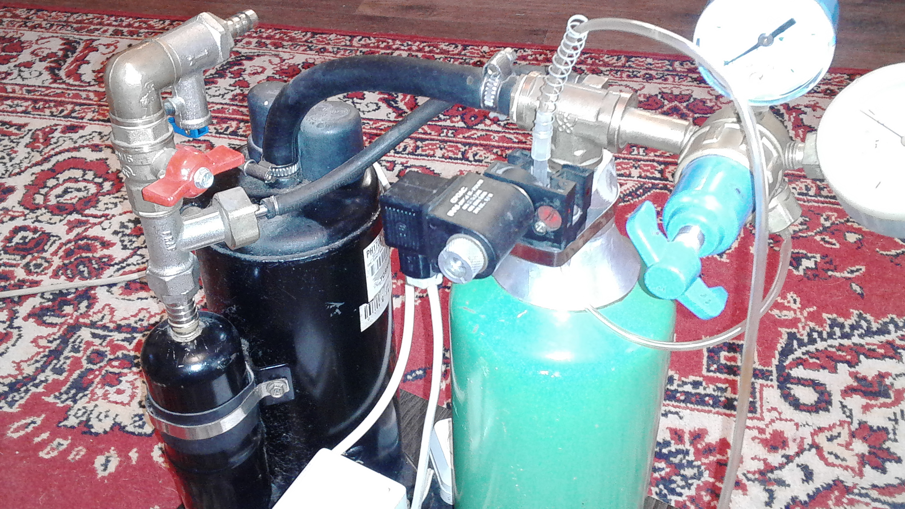

hiperlive, у меня такой же:
IMG_20180212_154733.jpg (4485 просмотров) <a class='original' href='./download/file.php?id=132236&mode=view' target=_blank>Загрузить оригинал (1.45 МБ)</a>
IMG_20180212_154922.jpg (4485 просмотров) <a class='original' href='./download/file.php?id=132237&mode=view' target=_blank>Загрузить оригинал (1.96 МБ)</a>
IMG_20180212_154954.jpg (4485 просмотров) <a class='original' href='./download/file.php?id=132238&mode=view' target=_blank>Загрузить оригинал (1.6 МБ)</a>
IMG_20180212_155029.jpg (4485 просмотров) <a class='original' href='./download/file.php?id=132240&mode=view' target=_blank>Загрузить оригинал (2.03 МБ)</a>
IMG_20180212_155049.jpg (4485 просмотров) <a class='original' href='./download/file.php?id=132241&mode=view' target=_blank>Загрузить оригинал (1.8 МБ)</a>
На лишние причиндалы в виде транса и пневоклапана не смотри, это "хотелки" для определённой задачи, хотя клапан себе поставь - для экономии расхода воздуха.

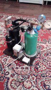

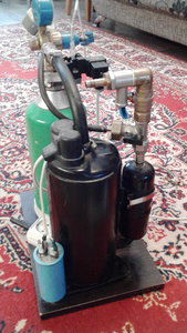

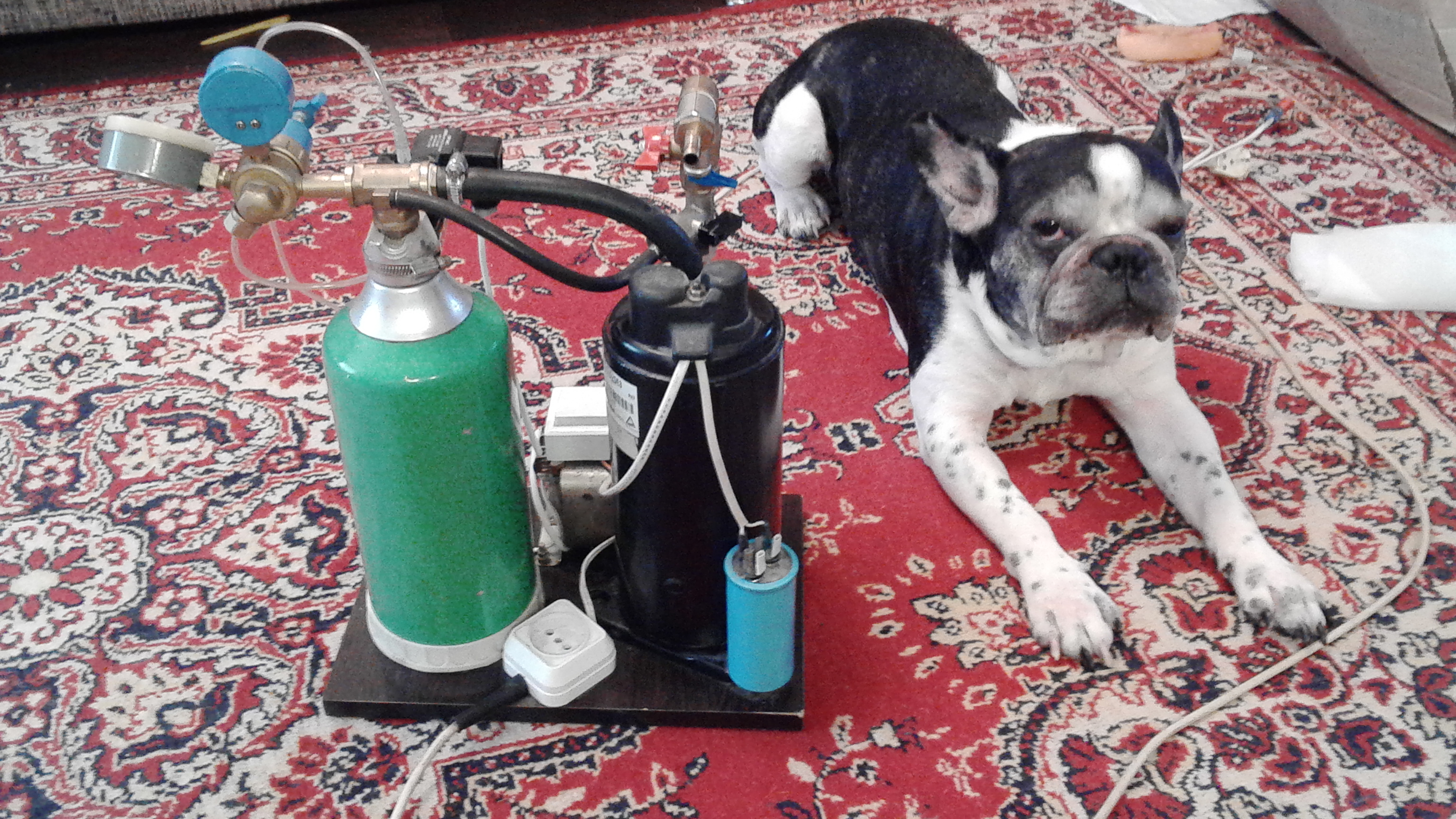

Схему рисовать дольше чем объяснять, я так расскажу:
Первое фото: выключатель на трансе - собсна включает-выключает компрессор, транс на 48 вольт, для клапана, который включается выключателем на основании. Сзади розетка 220 в, что бы было, на всяк случай. Редуктор обычный, только вход переточен под резьбу 1\2" которая на тройнике. Тройник вкручен в родную крышку сифона. Эта крышка обрезана, просверлено отверстие и нарезана внутреняя резьба 1\2". Баллон сифона скручивается с крышкой на родные уплотнители, я даже пластиковый вкладыш оставил там какой то ( родной ). Удобно проводить "типа ревизию" - сливать конденсат и масло. Хотя масла оч мало плюёт. Пластиковое дно сифона тупо шурупами прикручено к основанию и в него вставлен баллон, плотно.
Второе фото: На всасе - штуцер под шланг для вакуумирования смолы. Следующий - предохранительный клапан от водонагревателя ( без переделки ) нужен для напуска воздуха при вакууммировании ( синенький рычажок ), дырка сбоку заглушена какой то резинкой :hehehe: . Потом поворот на 90 - это понятно, да, сразу уточню что все резьбы на 1\2". Затем отсечной кран - перекрывает вход, поскольку компрессор когда выключен - травит со стороны высокого давления наружу, ну и для моей пневмо-схемы нужен. Ниже - тоже кран, каким стиралки подключают, на пятом фото его лучше видно. Он нужен для выравнивания давления на входе-выходе компрессора для пуска под давлением. Он тонким шланчиком подсоединёт к тройнику на крышке сифона ( на четвёртом фото видно ). Да вроде и всё, чо не понятно - переспроси.
Ну и "типа алгоритм" работы: Включил, перепускной вентиль ( чёрный ) закрыт, входной ( красный ) открыт. накачал скока надо - выключил, красный закрыл, чёрный открыл, давление выровнялось. Дуем. Выдули, стало быть надо включать. Включаем, закрываем перепускной, открываем впускной - радуемся. Вся эта городьба была из-за того что компрессор не включался под давлением. Автоматизировать алгоритм конечно можно, но у меня и так канает. Если будет напрягать - куплю нормальный компрессор, этот был собран за пол дня с пивом из хлама, ну очень надо было, а денех как всегда ... :hehehe:

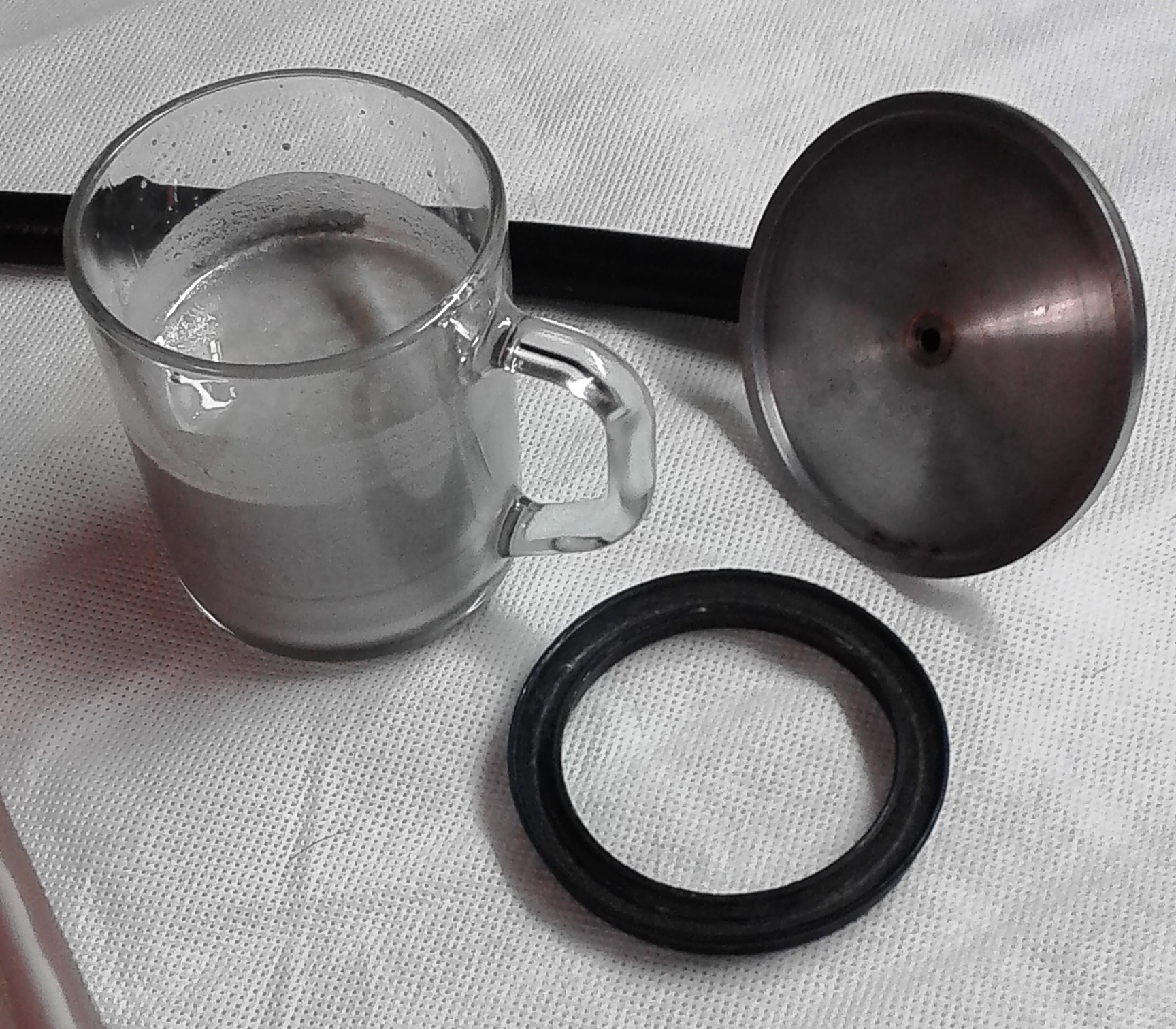

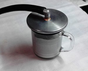

Ну вот картинки:
IMG_20180214_002703.jpg (4349 просмотров) <a class='original' href='./download/file.php?id=132419&mode=view' target=_blank>Загрузить оригинал (482.96 КБ)</a>
В стаканчике примерно 200 г смолы, Крышка - каката железяка с пола.

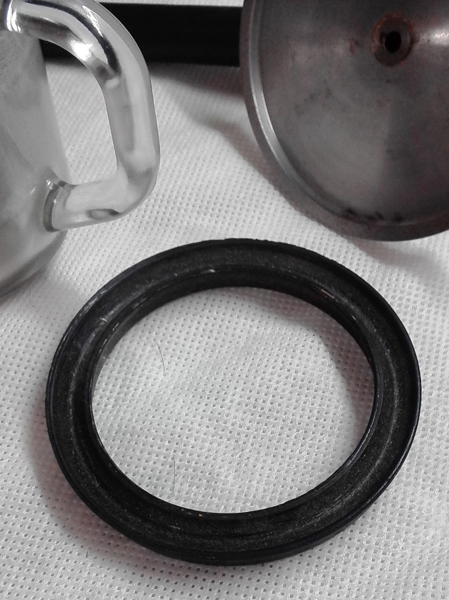

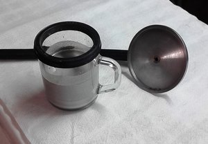

IMG_20180214_002737.jpg (4349 просмотров) <a class='original' href='./download/file.php?id=132420&mode=view' target=_blank>Загрузить оригинал (559.99 КБ)</a>
На стаканчик напяливается подходящая манжета от трактора.
IMG_20180214_002803.jpg (4349 просмотров) <a class='original' href='./download/file.php?id=132421&mode=view' target=_blank>Загрузить оригинал (821.1 КБ)</a>
Размер манжеты за давностью лет не читается и не помнится, но что то вроде 78х63.
IMG_20180214_002811.jpg (4349 просмотров) <a class='original' href='./download/file.php?id=132422&mode=view' target=_blank>Загрузить оригинал (973.52 КБ)</a>
Манжета подбиралась научным методом примерки на стаканчик прямо на базаре, продавец ошалел, сказал что впервые видит такой способ замера ;-) Стаканчик гранью ложится точно в канавку манжеты.
Крышку крепить не надо, её вакуумом прижимает.

Аааааааа!!!!!!! Вот за кружку ни разу не подумал! Супер

Nixon, да просто удобно - намешал, в ней же обезгазил. А кому в лом мыть - можно одноразовый стаканчик внутрь запихрячить.

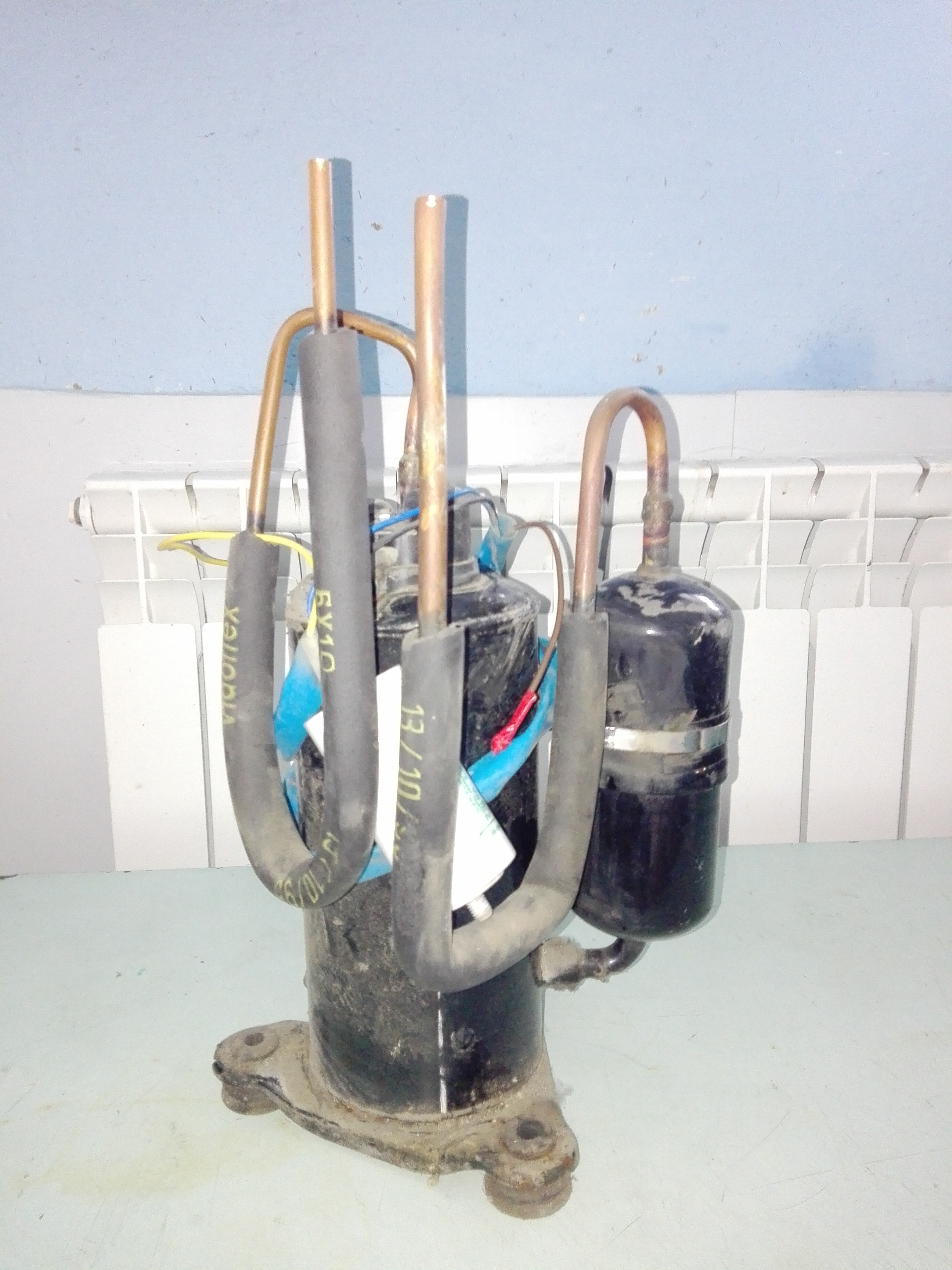

Подскажите, какую роль выполняет эта емкость на компрессоре?
IMG_20180211_144317.jpg (4212 просмотров) <a class='original' href='./download/file.php?id=133115&mode=view' target=_blank>Загрузить оригинал (238.01 КБ)</a>
Еще интересует как и какое масло можно добавить в компрессор.?
