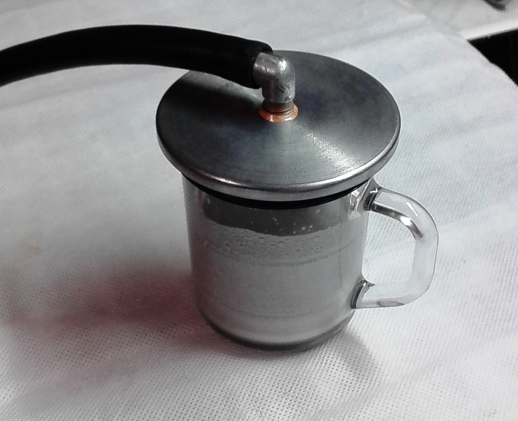

Ну вот картинки:
IMG_20180214_002703.jpg (4533 просмотра) <a class='original' href='./download/file.php?id=132419&sid=7c80c212b939743fd5d800322771fabb&mode=view' target=_blank>Загрузить оригинал (482.96 КБ)</a>
В стаканчике примерно 200 г смолы, Крышка - каката железяка с пола.
IMG_20180214_002737.jpg (4533 просмотра) <a class='original' href='./download/file.php?id=132420&sid=7c80c212b939743fd5d800322771fabb&mode=view' target=_blank>Загрузить оригинал (559.99 КБ)</a>
На стаканчик напяливается подходящая манжета от трактора.
IMG_20180214_002803.jpg (4533 просмотра) <a class='original' href='./download/file.php?id=132421&sid=7c80c212b939743fd5d800322771fabb&mode=view' target=_blank>Загрузить оригинал (821.1 КБ)</a>
Размер манжеты за давностью лет не читается и не помнится, но что то вроде 78х63.
IMG_20180214_002811.jpg (4533 просмотра) <a class='original' href='./download/file.php?id=132422&sid=7c80c212b939743fd5d800322771fabb&mode=view' target=_blank>Загрузить оригинал (973.52 КБ)</a>
Манжета подбиралась научным методом примерки на стаканчик прямо на базаре, продавец ошалел, сказал что впервые видит такой способ замера ;-) Стаканчик гранью ложится точно в канавку манжеты.
Крышку крепить не надо, её вакуумом прижимает.
Nixon
Сообщения: 335
Зарегистрирован: 07 ноя 2016, 15:45
Репутация: 28
Re: Посоветуйте компрессор для обдува резки 15Вт диодного ла
Сообщение Nixon »
Аааааааа!!!!!!! Вот за кружку ни разу не подумал! Супер
Q-starь
Сообщения: 839
Репутация: 604
Настоящее имя: Гэн
Откуда: Казахстан
Сообщение Q-starь »
Nixon, да просто удобно - намешал, в ней же обезгазил. А кому в лом мыть - можно одноразовый стаканчик внутрь запихрячить.
