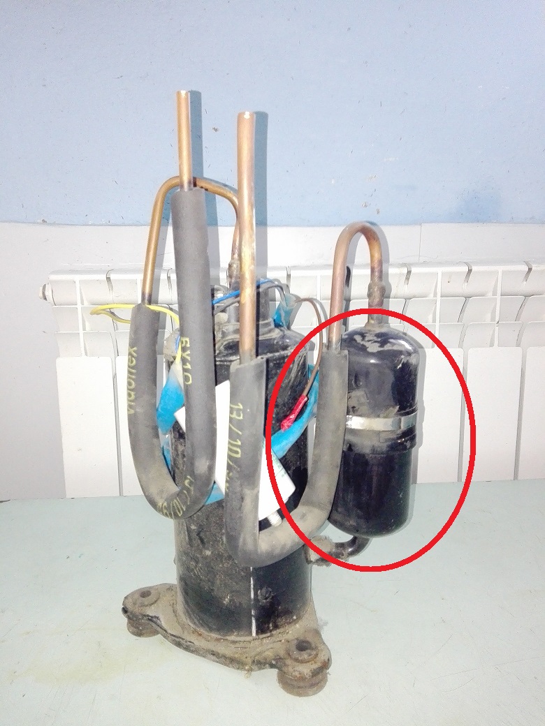

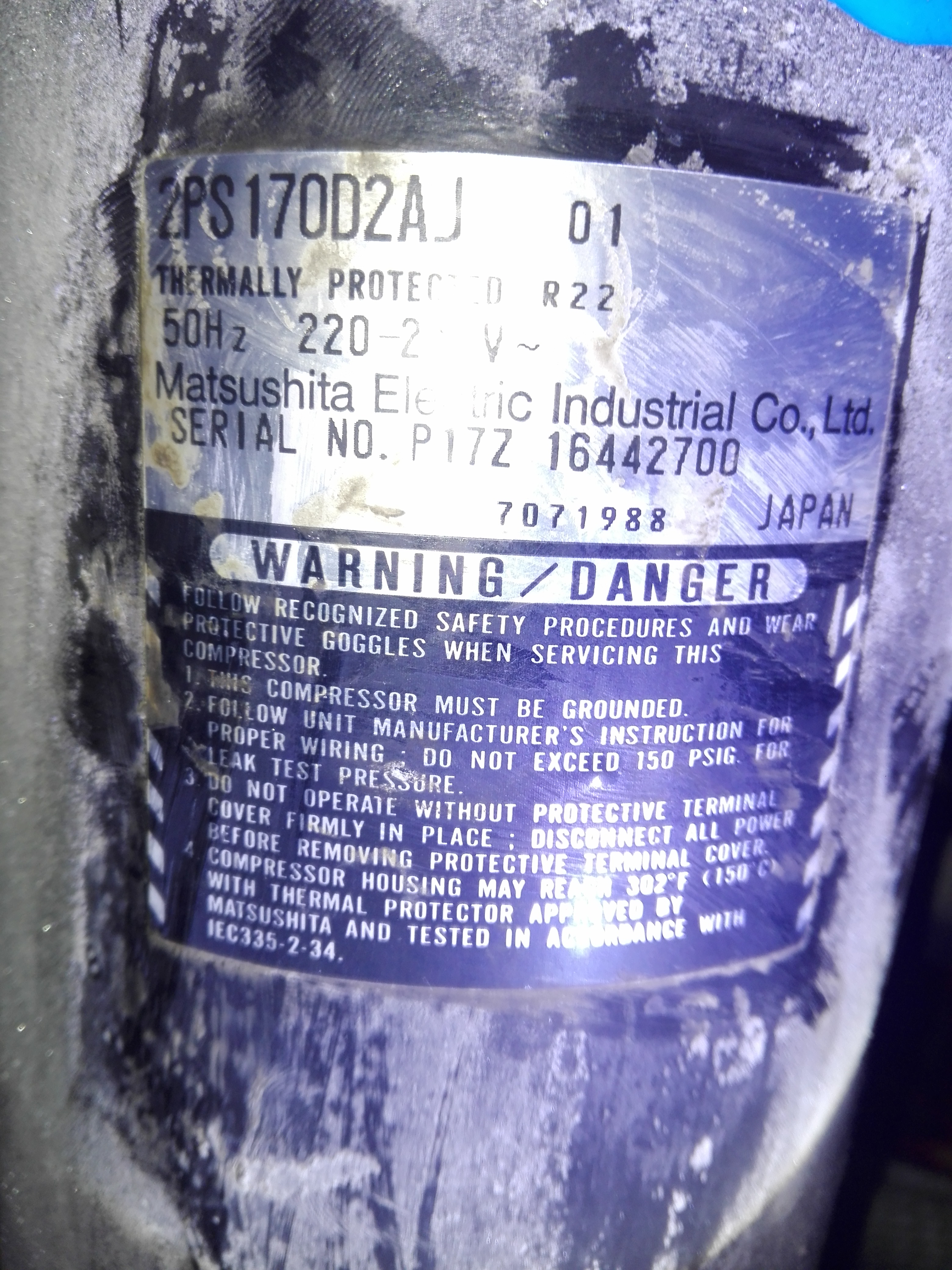

Вот что я нашел сегодня.
Приехал к родителя в поселок, и в сарае обнаружил старый кондиционер фирмы matsushita который валяется уже лет так десять. Та часть кондиционера которая стоит вне помещения она приличных размеров, из нее вытащил компрессор завтра буду пробовать включать. )
Теперь вопрос, кто-нибудь пробовал использовать компрессора из кондиционеров.? Как долго они могут проработать качая только воздух? На сколько я помню в фреон ( или что там гоняется по трубкам) добавляется специальное смазывающее масло.
А вот небольшой перевод того что написано на шильдике.
Другой информации по данному компрессору найти не удалось!
IMG_20180210_202419.jpg (9582 просмотра) <a class='original' href='./download/file.php?id=132117&sid=844355d55cefa643c374a01f0b141c34&mode=view' target=_blank>Загрузить оригинал (3.79 МБ)</a>
следить за признанными процедурами безопасности и носить защитные очки при обслуживании этого компрессора
1 этот компрессор должен быть заземлен
2 следовать инструкциям изготовителя завода для правильного предупреждения не превышать 150 psig. для испытания на герметичность
3 не работают без защитной клеммной крышки. отсоедините все электропитание перед снятием крышки защитного кожуха.
4 корпус компрессора может достигать 150 с тепловой защитой, одобренной matsushita

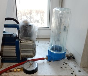

Q-starь
Сообщения: 839
Репутация: 604
Настоящее имя: Гэн
Откуда: Казахстан
Re: Посоветуйте компрессор для обдува резки 15Вт диодного ла
Сообщение Q-starь »
hiperlive, У меня компрессор из кондея + ресивер ( 2-х литровый баллон от домашней газировки ). Качает 20 очков ( больше как то сцыкотно , хотя люди бывалые грят он может и 30 ) Работаю им лет 10 наверное, и как компрессором и для дегазации похсидок разных. Если интерсно - по фотаю, расскажу. Там с пуском под давлением не всё так просто. :thinking:

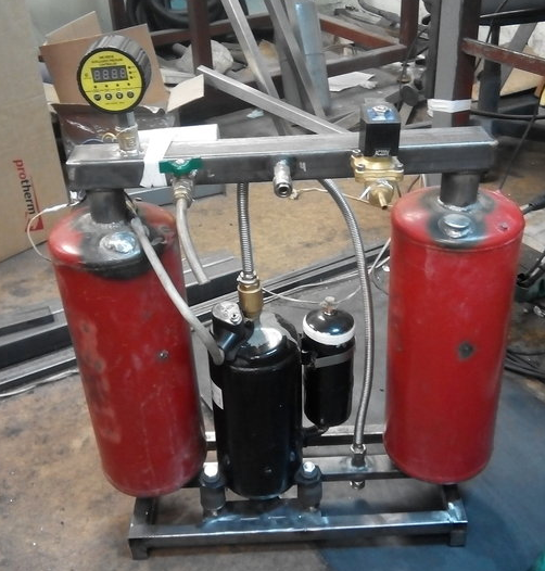

donvictorio
Сообщения: 2349
Репутация: 683
Настоящее имя: Виктор
Сообщение donvictorio »
до 10бар качает резво, где-то 50л/мин. потом ему становится тяжко, начинает греться, хотя он может и в кипяток, для него это норма.
накачивал им до 29 бар, прикрутил манометр прям на выход компрессора. думаю, он бы мог и больше, но как-то не хотелось го греть сильно.
есть нюанс - он может не завестись, если его подпирает давление выше 3х бар. эту разницу можно подвинуть, если питать 3-фазным напряжением. сам винт подтравливает и нужно ставить обратный клапан.
по смазке - если заинтересует, расскажу как норм сделать.
Screenshot_7.png (9522 просмотра) <a class='original' href='./download/file.php?id=132141&sid=844355d55cefa643c374a01f0b141c34&mode=view' target=_blank>Загрузить оригинал (377.09 КБ)</a>

hiperlive писал(а): Было бы очень интересно, особенно с системой выключения компрессора по достижению нужного давления. Как всё это реализуется у Вас.
Буду благодарен за фото и разъяснения. )
У меня автоматики нет от слова "совсем". Она мне не особо была нужна. Т.е. было собрано из того что валялось под ногами и абсолютно бесплатно. Единственное что было куплено это два вентиля и штуцера. Доберусь до него - сфотаю. У меня запускается при любом давлении в ресивере, хоть 3 хоть 23 очка, конструкция похожа как на фото выше, только по колхознее :hehehe:

Q-starь писал(а):У меня запускается при любом давлении в ресивере, хоть 3 хоть 23 очка
А у вас двигатель запитывается через трехфазную сеть или через фазосдвигающий конденсатор ?
Q-starь
Сообщения: 839
Репутация: 604
Настоящее имя: Гэн
Откуда: Казахстан
Сообщение Q-starь »
Через конденсатор
