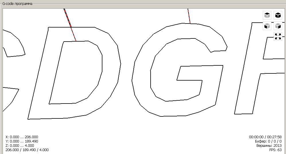

Если из BMP файла преобразовывать, то же самое.
Я думаю разрешение исходного файла маленькое.
Если сделать огромную картинку, 10 000 х 10 000 точек, то нормально должно быть.

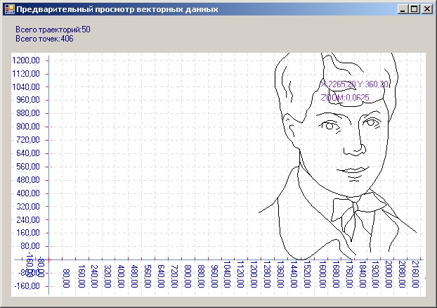

А почему БМП файл так не точно преобразовывает?
А есть для примера файл?
А вот прям с форума возьмите. Это он и есть.
