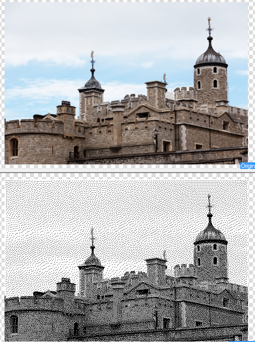

Программа позволяет генерировать G-код, для фрезерных, лазерных, гравировальных станков, с учетом их особенностей, согласно правилам синтаксиса: http://selenur.ru/?page_id=516 <
Источником данных могут быть:
[*]Текст введенный пользователем, файл шрифта может быть встроенным в ОС, так и внешний из файла.
[*]PLT файл получаемого из программы COREL DRAW
[*]Рисунок, выполняется анализ изображения, и вычисляется контур изображения (jpg, jpeg, gif, bmp, png).
[*]Рисунок, выполняется генерация G-кода для выжигания лазером (jpg, jpeg, gif, bmp, png).
[*]DXF файл.

Добавлена генерация изображения с градациями серого, для выжигания.

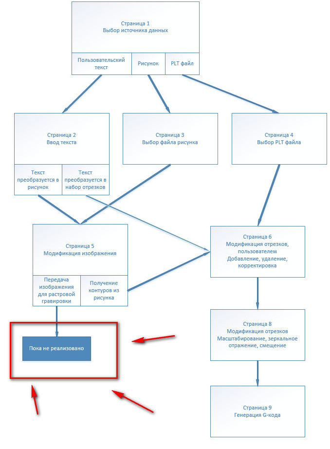

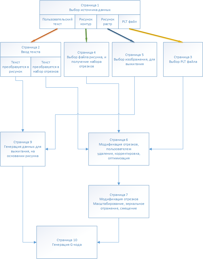

Интерфейс программы реализован, в виде набора страниц, которые отображаются в определенной последовательности, и только те страницы, которые необходимы, для получения результата.

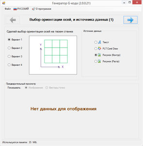

Начальные данные могут быть 2-х вариантов, это рисунок, или некий набор отрезков, точек. В конце эти данные преобразуются в необходимые данные, для получения G-кода.
Порядок следования страниц следующий:
gPages.png (170418 просмотров) <a class='original' href='./download/file.php?id=96028&mode=view' target=_blank>Загрузить оригинал (65.87 КБ)</a>
Вот изображения возможных станиц:
!!! Лишь под некоторыми страницами будет описание элементов, т.к. остальное должно быть понятно и так ;-)

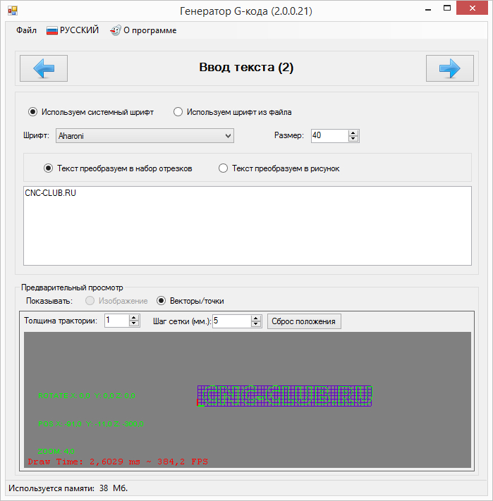

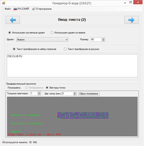

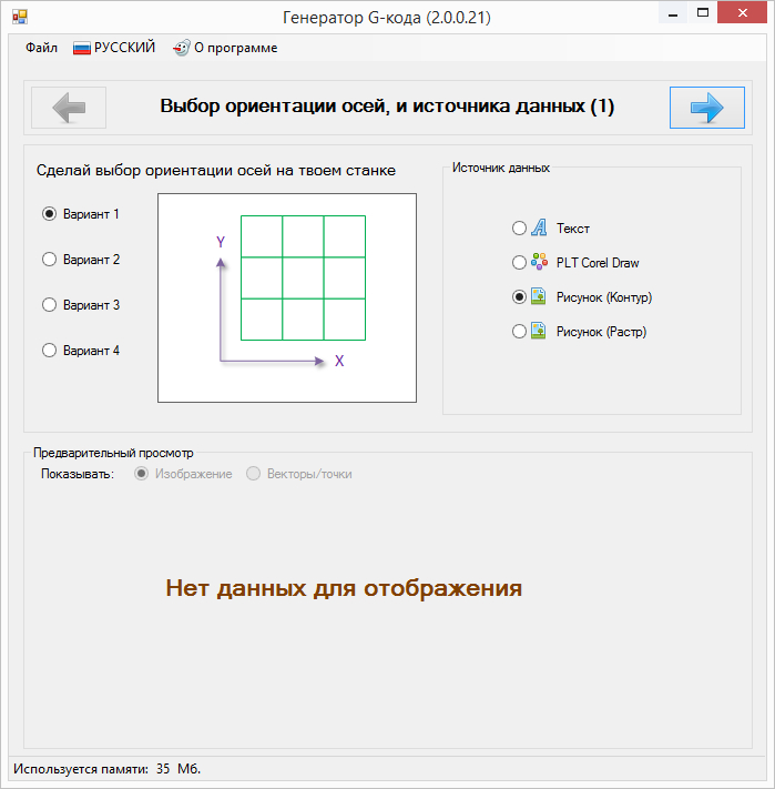

Страница 1
s1.jpg (170398 просмотров) <a class='original' href='./download/file.php?id=96066&mode=view' target=_blank>Загрузить оригинал (162.87 КБ)</a>

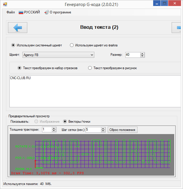

Страница 2

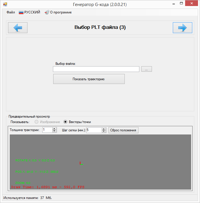

s2.jpg (170398 просмотров) <a class='original' href='./download/file.php?id=96067&mode=view' target=_blank>Загрузить оригинал (189.7 КБ)</a>

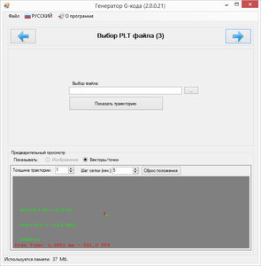

Страница 3
s3.jpg (170398 просмотров) <a class='original' href='./download/file.php?id=96068&mode=view' target=_blank>Загрузить оригинал (134.54 КБ)</a>

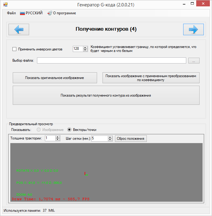

Страница 4
s4.jpg (170398 просмотров) <a class='original' href='./download/file.php?id=96069&mode=view' target=_blank>Загрузить оригинал (185.42 КБ)</a>

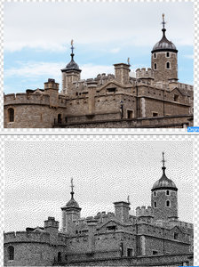

Для получения контуров, рисунок необходимо преобразовать в 2-х цветный рисунок, из цветного, для этого с помощью коэффициента подбирается желаемый результат, после подбора, можно поставив флажок, инвертировать получаемое 2-х цветное изображение. После этого можно запустить получение контура.

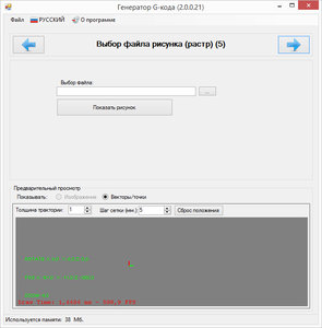

Страница 5
s5.jpg (170398 просмотров) <a class='original' href='./download/file.php?id=96070&mode=view' target=_blank>Загрузить оригинал (139.37 КБ)</a>

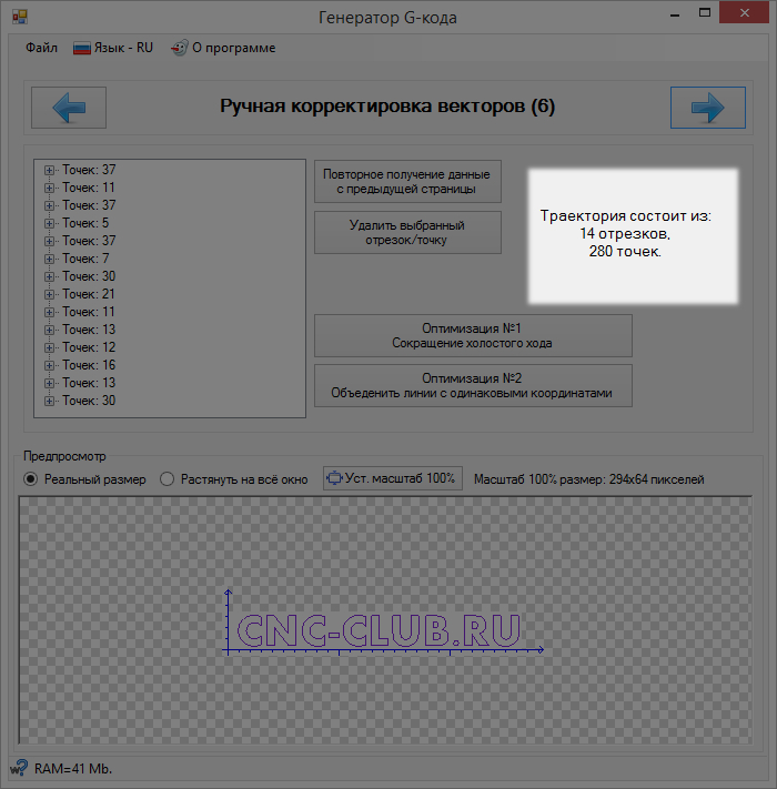

Страница 6
s6.jpg (170398 просмотров) <a class='original' href='./download/file.php?id=96071&mode=view' target=_blank>Загрузить оригинал (250.46 КБ)</a>

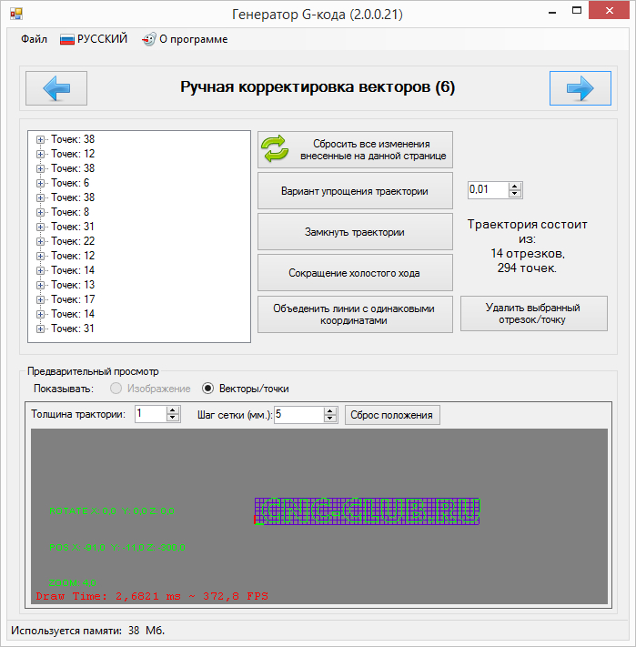

Первая кнопка с сбросом позволяет отменить все манипуляции, проведенные с отрезками и точками. Нажатие второй кнопки, или изменение числа, вызывает оптимизацию траектории.
Третья кнопка - замыкает каждый из отрезков, что-бы начальная и конечная точка совпадала.
Четвертая кнопка - выполняет поиск оптимальной последовательности движения.
Пятая кнопка - соединяет несколько отрезков в один, если точки одного отрезка начала/окончания совпадают с точками другого отрезка начала/окончания.
И последняя точка позволяет удалить выбранную точку или отрезок.

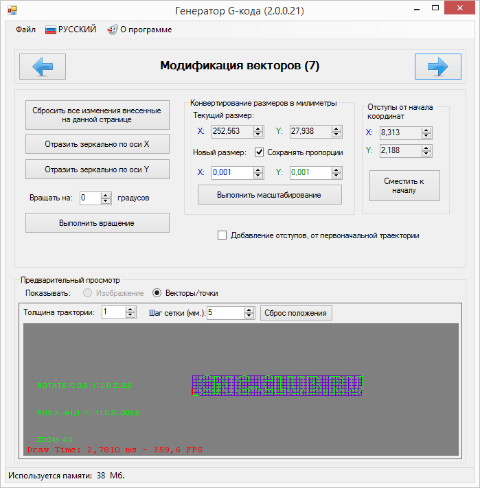

Страница 7
s7.jpg (170398 просмотров) <a class='original' href='./download/file.php?id=96072&mode=view' target=_blank>Загрузить оригинал (256.2 КБ)</a>
Первая кнопка сбрасывает все выполненные манипуляции на данной странице, вторая и третья кнопка, выполняют зеркальный переворот, следующее числовое поле, с кнопкой выполняет поворот на заданный угол, если угол поворота задан был неверно, то желательно выполнить сброс изменений, и повторно повернуть. Если в разделе "конвертирование размеров", ничего не трогать, то размер не измениться.
Флаг "Добавление отступов" приведет к переходу на 8-ю страницу, но она пока не готова, поэтому данным флагом пока не стоит пользоваться.

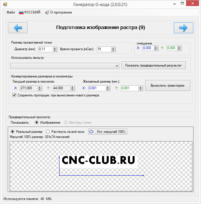

Страница 9
s9.jpg (170398 просмотров) <a class='original' href='./download/file.php?id=96074&mode=view' target=_blank>Загрузить оригинал (281.45 КБ)</a>

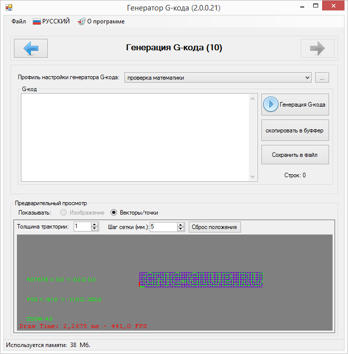

В разделе время прожига значение в данном поле, будет помещаться в параметр "P" при генерации G-кода
Так-же на данной странице обязательно необходимо вводит желаемый размер!!!

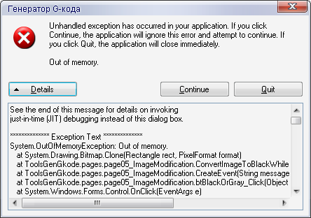

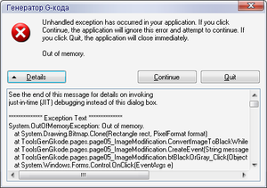

Вот текст ошибки ""Out of memory" при загрузке картинки 160х160, правда вот ОС на рабочем компе XP :oops: . Может в этом все дело? Или каких длл-ок не хватает у ХР-ки? На 7-ке все путем.
See the end of this message for details on invoking
just-in-time (JIT) debugging instead of this dialog box.

Re: Программа генерации G-кода, из текста, рисунка, PLT файл
xvovanx писал(а):Вот текст ошибки ""Out of memory" при загрузке картинки 160х160, правда вот ОС на рабочем компе XP :oops: . Может в этом все дело? Или каких длл-ок не хватает у ХР-ки? На 7-ке все путем.
Похоже косяк в Cyotek.Windows.Forms.ImageBox.DLL - это сторонняя библиотека, которая используется для предварительного просмотра, программы я все делаю с применением "microsoft framework 2", более свежие версии не использую, как раз для того что-бы в winXP работало, и похоже из майкрософта что-то не досмотрели, надо будет позже ХР в виртуалке запустить и проверить...

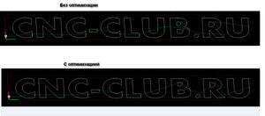

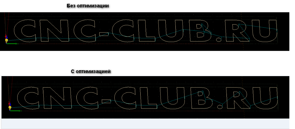

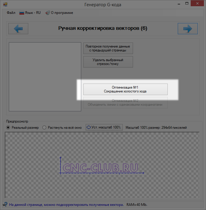

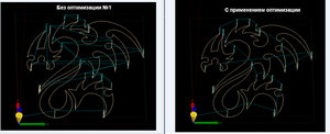

На 6-й странице работы с векторами добавил кнопку оптимизация холостых проходов.
2016-07-12_002721.jpg (171789 просмотров) <a class='original' href='./download/file.php?id=84526&mode=view' target=_blank>Загрузить оригинал (177.97 КБ)</a>
и вот парочка результатов:
2016-07-12_002950.jpg (171789 просмотров) <a class='original' href='./download/file.php?id=84527&mode=view' target=_blank>Загрузить оригинал (390.24 КБ)</a>
2016-07-12_003127.jpg (171789 просмотров) <a class='original' href='./download/file.php?id=84528&mode=view' target=_blank>Загрузить оригинал (289.28 КБ)</a>

Ещё немного доработал программу:
Добавил информацию о количестве отрезков и точек, на странице №6 работы с отрезками

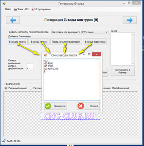

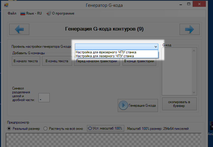

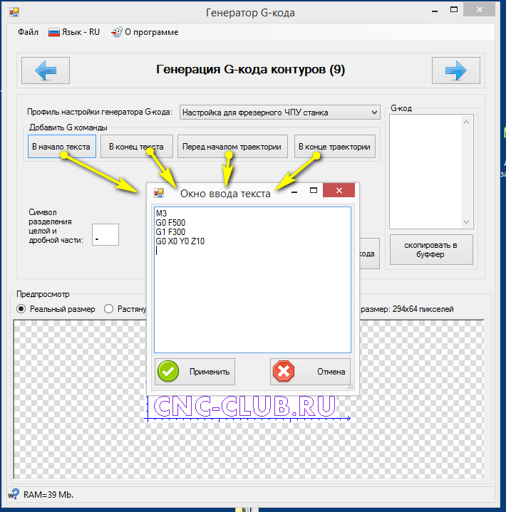

Добавил выбор профайла настроек для генерации G-кода
2016-07-16_234837.jpg (171708 просмотров) <a class='original' href='./download/file.php?id=85013&mode=view' target=_blank>Загрузить оригинал (170.23 КБ)</a>

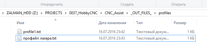

Для этого в каталоге с программой будет каталог "profiles", в котором можно располагать любое количество файлов, и с любым именем и расширением.
2016-07-16_234917.jpg (171708 просмотров) <a class='original' href='./download/file.php?id=85014&mode=view' target=_blank>Загрузить оригинал (54.31 КБ)</a>
Содержимое файла такое:
[NAME]                 // наименование которое выводится в программе
     Настройка для фрезерного ЧПУ станка
[CODE1]              // код который будет установлен в начале файла
     M3                   // включим шпиндель
     G0 F500          // настроим скорость
     G1 F300          // настроим скорость
     G0 X0 Y0 Z10  // спозиционируемся в начальную точку
[CODE2]              // код который будет установлен в конце файла
     M5                   // выключим шпиндель
     G0 Z10            // поднимем на безопастную высоту
     G0 X0 Y0        // и вернем в начальную точку
[CODE3]             // код который выполнится после подхода к первой точке траектории
     G1 Z0             // опускаем шпиндель
[CODE4]             // код который выполнится после подхода к последней точке траектории
     G0 Z10           // поднимаем шпиндель
После того как мы выбрали профайл, мы можем сразу посмотреть что будет подставляться в G-код:
2016-07-16_235352.jpg (171708 просмотров) <a class='original' href='./download/file.php?id=85015&mode=view' target=_blank>Загрузить оригинал (276.97 КБ)</a>
Если в окошке G-команд, изменить команды, то при генерации G-кода эти изменения будут использованы. Но в сам файл настроек эти изменения пока не заносятся.

На WinXP 32bit выдает ту же ошибку :
Clipboard01.png (171696 просмотров) <a class='original' href='./download/file.php?id=85017&mode=view' target=_blank>Загрузить оригинал (18.05 КБ)</a>
ALS писал(а):На WinXP 32bit выдает ту же ошибку :
Спасибо, посмотрю.
Проблему связанную с winXP нашел, вопрос лишь в том, как много людей ещё применяют XP?

В зависимости от выбранных параметров, может меняться путь следования по страницам, и сейчас реализован путь получения контуров, с последующей генерацией G-кода. Сейчас я подошел к реализации шага который получает 2-х цветное, или 256 цветное (градации серого), получение этих данных происходит со страницы №5.
2016-07-18_085806.jpg (171640 просмотров) <a class='original' href='./download/file.php?id=85098&mode=view' target=_blank>Загрузить оригинал (106.81 КБ)</a>
И дальше нужно придумать как это превратить в G-код, который с помощью лазера, фрезера перенесет это на материал, но ранее я не встречался с такими программами, может кто подскажет какие есть программы, что-бы с них перенять опыт.
Так-же хочу добавить возможность когда изображение трансформируется в набор точек, например так:
2016-07-18_092801.jpg (171640 просмотров) <a class='original' href='./download/file.php?id=85099&mode=view' target=_blank>Загрузить оригинал (31.66 КБ)</a>
или некоторых пользовательских фигур, которые располагаются с различной плотностью, в зависимости от цвета на изображении, что-бы получилось примерно так:
2016-07-18_093548.jpg (171640 просмотров) <a class='original' href='./download/file.php?id=85100&mode=view' target=_blank>Загрузить оригинал (43.83 КБ)</a>
Но не знаю где посмотреть готовые реализации, что-бы самому не выдумывать :-)

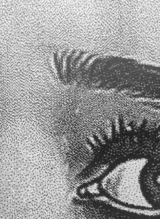

Нашел исходники программы:
2016-07-18_101902.jpg (171625 просмотров) <a class='original' href='./download/file.php?id=85101&mode=view' target=_blank>Загрузить оригинал (178.19 КБ)</a>
Такой эффект называется "Дизеринг" ;-)

selenur писал(а):Проблему связанную с winXP нашел, вопрос лишь в том, как много людей ещё применяют XP?
За всех, конечно, не скажу :)
Но если допиливание под ХР не займет много времени/сил, то почему бы не сделать ?
Да и некое противоречие возникает : на Вин7, как правило, установлен .Net v3 или 4, на ХР же, если он установлен, то v2.
Я бы и его не устанавливал, если бы не PICkit2, которому он тоже нужен.
3,4-й фрейворк обратно совместим, благодаря чему моя программа разработаная под 2-й, нормально работает.
Переделка в принципе не сложная (просто изображение я побайтно перевариваю, и всего немного для XP нужно переделать), просто будет потребление памяти под XP больше, на 5-м шаге (как это было в первой версии), сейчас я перед работой с изображением, перегоняю его в изображение у которого каждый пиксель занимает 1 байт, а раньше было по 3 байта на пиксель. Ну тогда добавлю параллельно конкретно для XP ряд функций.
Причина кому интересна под спойлером:
Есть функция Bitmap.Clone() которая из текущего рисунка который может иметь разнообразный формат изображения, возвращает новое изображение с нужным форматом, в моем случае это PixelFormat.Format8bppIndexed, для удобства анализа изображения побайтно, так вот это должно нормально работать под любой ОС, но к сожалению под XP не работает :-)

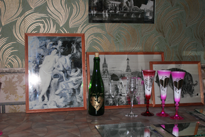

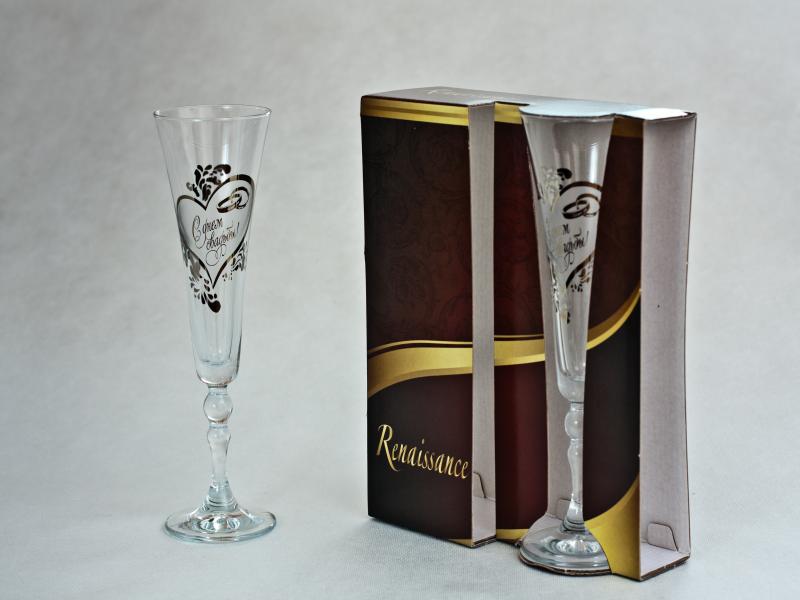

Использовали немного другой эффект для преобразования рисунка в одно-битовый растр: CorelDraw ->Растровые изображения->Режим->Черно-белый 1-бит -> метод преобразования Флойд-Штейнберг.
При гравировке на зеркале перед преобразованием в черно белый режим картинку нужно инверсировать.
Нашел старое фото с нашими экспериментами по печати на амальгаме зеркал (лазерный гравер VLS 3.60), в нем ПО позволяет работать как с векторной так и с растровой графикой.
about.png (171545 просмотров) <a class='original' href='./download/file.php?id=85257&mode=view' target=_blank>Загрузить оригинал (512.46 КБ)</a>
Все кроме бутылки сделано лазером, бутылка глубокий пескоструй по трафарету с последующей заливкой краски.
Встречал ролик с гравировкой по амальгаме с использованием фрезера, долго конечно но реально.
