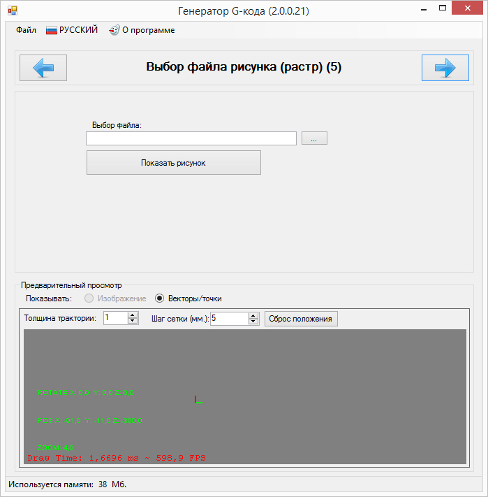

2016-11-28_105412.jpg (168766 просмотров) <a class='original' href='./download/file.php?id=96024&mode=view' target=_blank>Загрузить оригинал (128.29 КБ)</a>
Программа позволяет генерировать G-код, для фрезерных, лазерных, гравировальных станков, с учетом их особенностей, согласно правилам синтаксиса: http://selenur.ru/?page_id=516 <
Источником данных могут быть:
[*]Текст введенный пользователем, файл шрифта может быть встроенным в ОС, так и внешний из файла.
[*]PLT файл получаемого из программы COREL DRAW
[*]Рисунок, выполняется анализ изображения, и вычисляется контур изображения (jpg, jpeg, gif, bmp, png).
[*]Рисунок, выполняется генерация G-кода для выжигания лазером (jpg, jpeg, gif, bmp, png).
[*]DXF файл.
Программа находится в процессе разработки, и конечно содержит не мало ошибок, но я её решил выложить, что-бы ещё на стадии разработки, совместно с пользователями сделать максимально простой, и интуитивно понятной.
Программа абсолютно бесплатная, и платной не станет, но любой кто имеет желание и возможность, поддержать финансово, может в справке "О программе", узнать как это сделать :-)
Более подробно под спойлером:

Обновление программы от 2016-12-30 версия 26 -->> https://github.com/selenur/ToolsGenGkod ... 26/v26.zip
Добавлена генерация изображения с градациями серого, для выжигания.

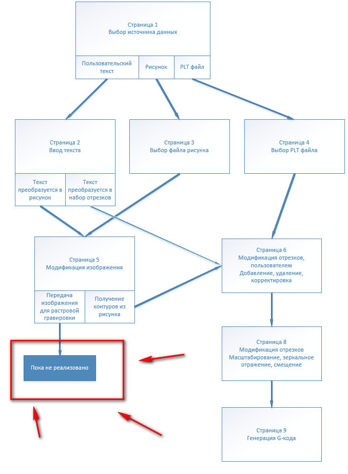

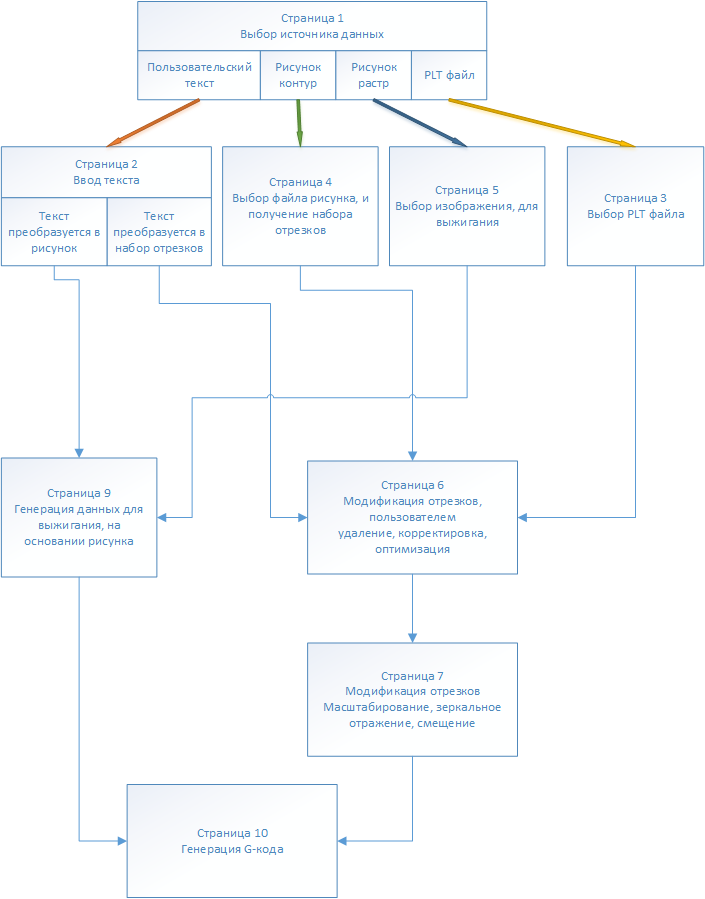

Интерфейс программы реализован, в виде набора страниц, которые отображаются в определенной последовательности, и только те страницы, которые необходимы, для получения результата.
Начальные данные могут быть 2-х вариантов, это рисунок, или некий набор отрезков, точек. В конце эти данные преобразуются в необходимые данные, для получения G-кода.
Порядок следования страниц следующий:
gPages.png (168755 просмотров) <a class='original' href='./download/file.php?id=96028&mode=view' target=_blank>Загрузить оригинал (65.87 КБ)</a>
Вот изображения возможных станиц:
!!! Лишь под некоторыми страницами будет описание элементов, т.к. остальное должно быть понятно и так ;-)

Первая кнопка с сбросом позволяет отменить все манипуляции, проведенные с отрезками и точками. Нажатие второй кнопки, или изменение числа, вызывает оптимизацию траектории.
Третья кнопка - замыкает каждый из отрезков, что-бы начальная и конечная точка совпадала.
Четвертая кнопка - выполняет поиск оптимальной последовательности движения.
Пятая кнопка - соединяет несколько отрезков в один, если точки одного отрезка начала/окончания совпадают с точками другого отрезка начала/окончания.
И последняя точка позволяет удалить выбранную точку или отрезок.

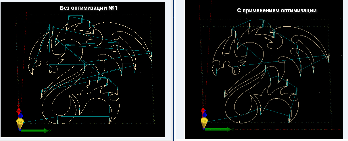

На 6-й странице работы с векторами добавил кнопку оптимизация холостых проходов.
2016-07-12_002721.jpg (170126 просмотров) <a class='original' href='./download/file.php?id=84526&mode=view' target=_blank>Загрузить оригинал (177.97 КБ)</a>
и вот парочка результатов:
2016-07-12_002950.jpg (170126 просмотров) <a class='original' href='./download/file.php?id=84527&mode=view' target=_blank>Загрузить оригинал (390.24 КБ)</a>
2016-07-12_003127.jpg (170126 просмотров) <a class='original' href='./download/file.php?id=84528&mode=view' target=_blank>Загрузить оригинал (289.28 КБ)</a>

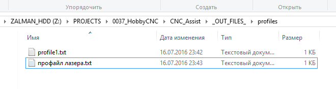

Добавил выбор профайла настроек для генерации G-кода
2016-07-16_234837.jpg (170045 просмотров) <a class='original' href='./download/file.php?id=85013&mode=view' target=_blank>Загрузить оригинал (170.23 КБ)</a>
Для этого в каталоге с программой будет каталог "profiles", в котором можно располагать любое количество файлов, и с любым именем и расширением.
2016-07-16_234917.jpg (170045 просмотров) <a class='original' href='./download/file.php?id=85014&mode=view' target=_blank>Загрузить оригинал (54.31 КБ)</a>
Содержимое файла такое:
[NAME]                 // наименование которое выводится в программе
     Настройка для фрезерного ЧПУ станка
[CODE1]              // код который будет установлен в начале файла
     M3                   // включим шпиндель
     G0 F500          // настроим скорость
     G1 F300          // настроим скорость
     G0 X0 Y0 Z10  // спозиционируемся в начальную точку
[CODE2]              // код который будет установлен в конце файла
     M5                   // выключим шпиндель
     G0 Z10            // поднимем на безопастную высоту

После того как мы выбрали профайл, мы можем сразу посмотреть что будет подставляться в G-код:
2016-07-16_235352.jpg (170045 просмотров) <a class='original' href='./download/file.php?id=85015&mode=view' target=_blank>Загрузить оригинал (276.97 КБ)</a>
Если в окошке G-команд, изменить команды, то при генерации G-кода эти изменения будут использованы. Но в сам файл настроек эти изменения пока не заносятся.

В зависимости от выбранных параметров, может меняться путь следования по страницам, и сейчас реализован путь получения контуров, с последующей генерацией G-кода. Сейчас я подошел к реализации шага который получает 2-х цветное, или 256 цветное (градации серого), получение этих данных происходит со страницы №5.
2016-07-18_085806.jpg (169977 просмотров) <a class='original' href='./download/file.php?id=85098&mode=view' target=_blank>Загрузить оригинал (106.81 КБ)</a>
И дальше нужно придумать как это превратить в G-код, который с помощью лазера, фрезера перенесет это на материал, но ранее я не встречался с такими программами, может кто подскажет какие есть программы, что-бы с них перенять опыт.

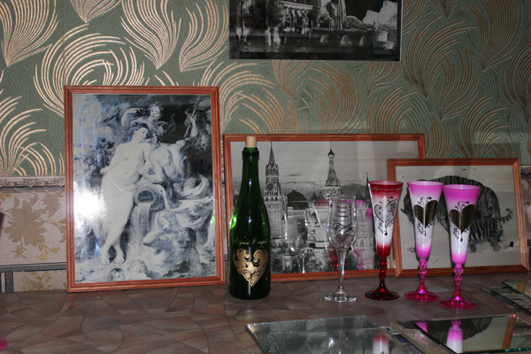

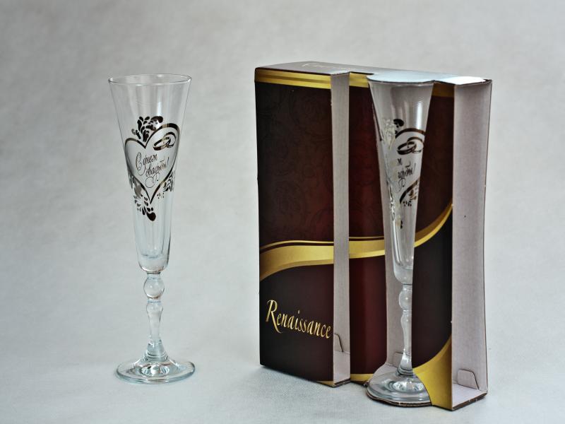

Использовали немного другой эффект для преобразования рисунка в одно-битовый растр: CorelDraw ->Растровые изображения->Режим->Черно-белый 1-бит -> метод преобразования Флойд-Штейнберг.
При гравировке на зеркале перед преобразованием в черно белый режим картинку нужно инверсировать.
Нашел старое фото с нашими экспериментами по печати на амальгаме зеркал (лазерный гравер VLS 3.60), в нем ПО позволяет работать как с векторной так и с растровой графикой.
about.png (169882 просмотра) <a class='original' href='./download/file.php?id=85257&mode=view' target=_blank>Загрузить оригинал (512.46 КБ)</a>
Все кроме бутылки сделано лазером, бутылка глубокий пескоструй по трафарету с последующей заливкой краски.
Встречал ролик с гравировкой по амальгаме с использованием фрезера, долго конечно но реально.
