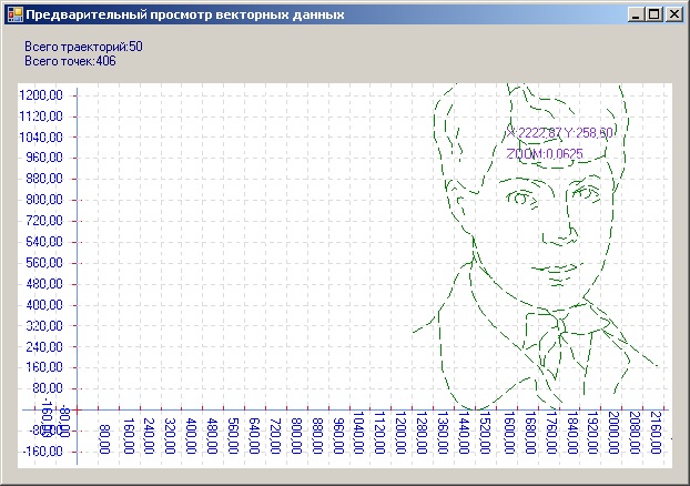

Pavel5 писал(а):Может кто подскажет - как в кореле кривые готовить, чтобы они в конструкторе были плавными?
Попробуй експортировать в PLT файл, а потом загрузить его в мою программу используя пресет №00006 специально поставил корел, вроде как получается...
п.с. Главное не забудь в пресете указать что файл сформирован в Кореле, а не спринте.

А почему БМП файл так не точно преобразовывает?
А есть для примера файл?
А вот прям с форума возьмите. Это он и есть.

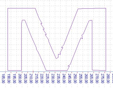

Сергей при получении векторов из рисунка а именно вот такой буквы возникают небольшие артефакты было бы удобно иметь возможность исправить их на этапе получения векторов
буква.JPG (2489 просмотров) <a class='original' href='./download/file.php?id=132207&mode=view' target=_blank>Загрузить оригинал (36.6 КБ)</a>
Mecal305
Сообщения: 84
Зарегистрирован: 21 июн 2017, 22:58
Репутация: 17
Откуда: Минск
Сообщение Mecal305 »
или удалить и заменить новым вектором :)
Mecal305 писал(а):Сергей при получении векторов из рисунка а именно вот такой буквы возникают небольшие артефакты было бы удобно иметь возможность исправить их на этапе получения векторов
Векторное редактирование ещё пока не готово....
Но можно попробовать использовать 301 модуль, эти артефакты получится убрать, но если будут другие полезные мелкие данные, то они так-же попадут под раздачу.
