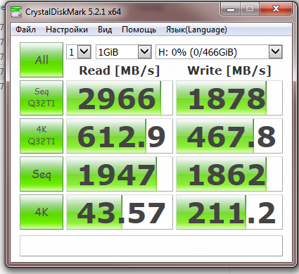

Я тоже проапгрейдил немного свой ПК
asus hyper m.2 x4 pci-e
samsung 960 evo 500gb m.2
Screenshot_2017-10-07-11-30-41.png (20770 просмотров) <a class='original' href='./download/file.php?id=121639&mode=view' target=_blank>Загрузить оригинал (2.22 МБ)</a>
ну и nvidia quadro k5000
20171006_184139.jpg (20770 просмотров) <a class='original' href='./download/file.php?id=121638&mode=view' target=_blank>Загрузить оригинал (2.45 МБ)</a>
Правда осталось разобраться, как клонировать систему win7. (у меня система на SSD Kingston HyperX Savage 240 Gb)

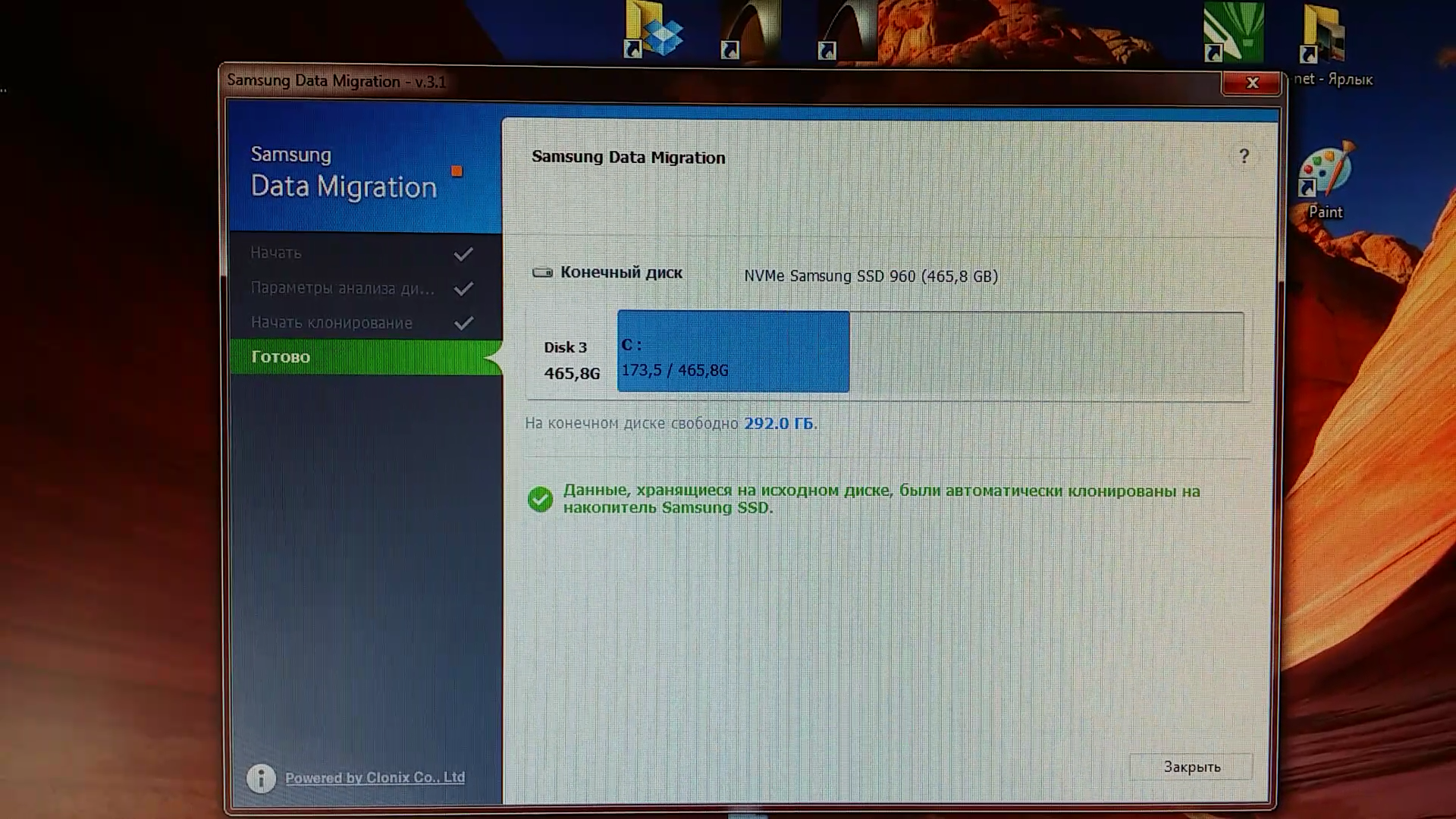

Но как я понял, то для М.2 дисков нужна файловая система GPT а у меня MBR.
Так что придется с "нуля" ставить 10-ю винду.
А то сборки 7-й винды с нужным драйвером криво ставятся. Появляется в биосе UEFI меню возможность бута с windows boot managger и нифига не происходит.
А с самсунговской программой миграции диск не отображается вообще в бутменю. Даже если он один стоит в системнике.
Но видит его в первом слоте.

Сделать этот диск системным - загрузочным из биоса с 10-й Виндой. (Винда 10-я уже установлена на него, но не бутится)
Я так понимаю, что чипсет не поддерживает плату адаптер для загрузки из биоса.
Или я какую-то галочку где-то не поставил в биосе...
