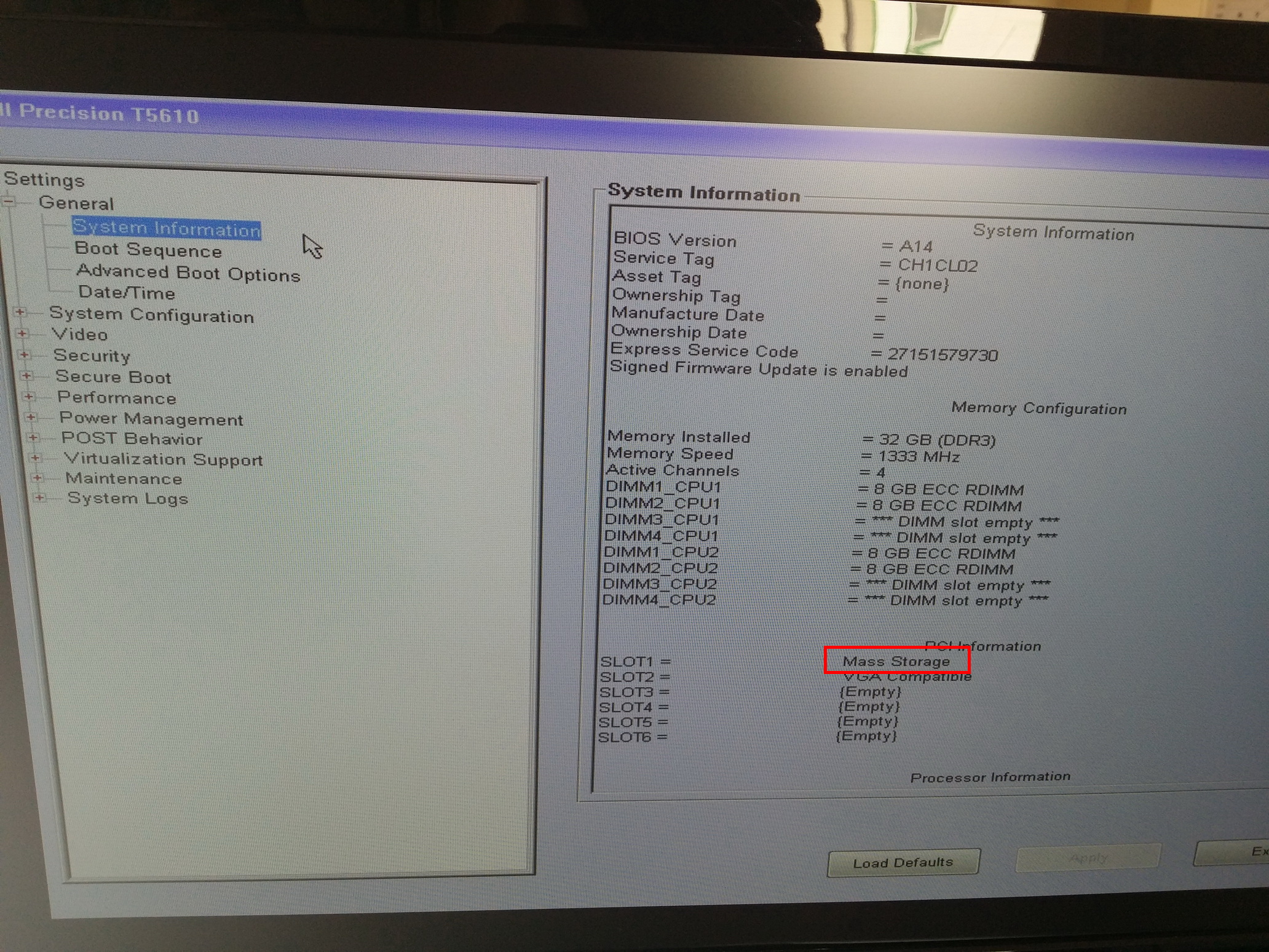

Проблема установки Win 7-10 на M.2 SSD на Dell T5610

Re: Проблема установки Win 7 на M.2 SSD на Dell T5610
Что я только не перепробовал... GPT, MBR, win 10...
Если я правильно понимаю, то контроллер платы асус, биосом, или материнкой не поддерживается...
Написал в поддержку ДЕЛЛ - жду ответа.
(повезло, что материнка покупалась новая при сборке; как оказалось ещё до апреля 2018-го на гарантии и можно звонить даже по горячей линии)
20171101_115824_.jpg (20338 просмотров) <a class='original' href='./download/file.php?id=123557&sid=cb1a23ea01a0a6d8fc891fdf6b58d60b&mode=view' target=_blank>Загрузить оригинал (887.58 КБ)</a>
20171101_115926_.jpg (20338 просмотров) <a class='original' href='./download/file.php?id=123558&sid=cb1a23ea01a0a6d8fc891fdf6b58d60b&mode=view' target=_blank>Загрузить оригинал (459.25 КБ)</a>
20171101_115949_.jpg (20338 просмотров) <a class='original' href='./download/file.php?id=123559&sid=cb1a23ea01a0a6d8fc891fdf6b58d60b&mode=view' target=_blank>Загрузить оригинал (1.18 МБ)</a>
20171101_120145_.jpg (20338 просмотров) <a class='original' href='./download/file.php?id=123560&sid=cb1a23ea01a0a6d8fc891fdf6b58d60b&mode=view' target=_blank>Загрузить оригинал (910.45 КБ)</a>
SSD in windows7.png (20338 просмотров) <a class='original' href='./download/file.php?id=123561&sid=cb1a23ea01a0a6d8fc891fdf6b58d60b&mode=view' target=_blank>Загрузить оригинал (118.17 КБ)</a>

Сделать этот диск системным - загрузочным из биоса с 10-й Виндой. (Винда 10-я уже установлена на него, но не бутится)
Я так понимаю, что чипсет не поддерживает плату адаптер для загрузки из биоса.
Или я какую-то галочку где-то не поставил в биосе...
К стати вот что я поддержке ответил
Thank you for fast reply.
1.What OS are you trying to clone?
Win7 64bit with MBR file system
2.Have you check to see if you need drivers in order to get the drives to works?
Yes. (Win 10 can install to the SSD with GPT file system, but the bios not recognised it as hard drive)
3.Was the drivers purchased thru Dell?
No
4.Does the original hardware still work in the system?
Yes. (but the original hard drive was remooved for installation Win10)
The Asus PCI-e Hyper M.2 x4 Mini can be use on chipset Z170 / H170 / X99 / Z97 / H97 / B85
Dell T5610 has Intel® C602 chipset, so are they not compatible for boot from bios?
Последний раз редактировалось xenon-alien 01 ноя 2017, 17:22, всего редактировалось 2 раза.

Я, может быть совсем просто рассуждаю, но есть ли возможность отключить другие диски, и установить 10ку на этот диск с нуля?
Чтоб диск остался в одиночестве, и системе просто некуда было больше "обратиться"
Nonstopich писал(а):Я, может быть совсем просто рассуждаю, но есть ли возможность отключить другие диски, и установить 10ку на этот диск с нуля?
Вот так я и пришел к текущему результату.
Я всегда отключаю все диски при установке системы.
По этому и не видит ни одного диска после перезагрузки по завершению установки...

michael-yurov писал(а):А что за диск то? В каком режиме он работает, sata, или PCI-Ex?
Выше же есть фото всего, чего "удалось" добиться...
Диск 960 в плате АСУС в разъеме М.2
Плата-переходник АСУС слоте на видяхой в PCI-Ex16.
Режим... Фиг его знает.
