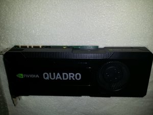

Я тоже проапгрейдил немного свой ПК
asus hyper m.2 x4 pci-e
samsung 960 evo 500gb m.2
Screenshot_2017-10-07-11-30-41.png (20766 просмотров) <a class='original' href='./download/file.php?id=121639&mode=view' target=_blank>Загрузить оригинал (2.22 МБ)</a>
ну и nvidia quadro k5000
20171006_184139.jpg (20766 просмотров) <a class='original' href='./download/file.php?id=121638&mode=view' target=_blank>Загрузить оригинал (2.45 МБ)</a>
