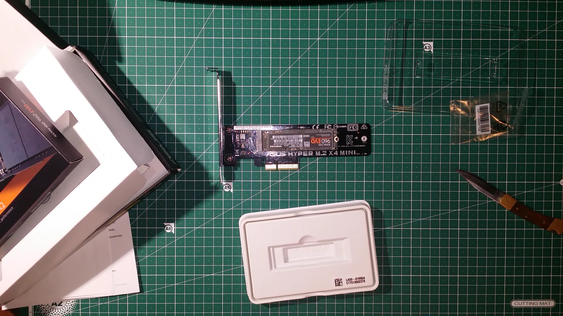

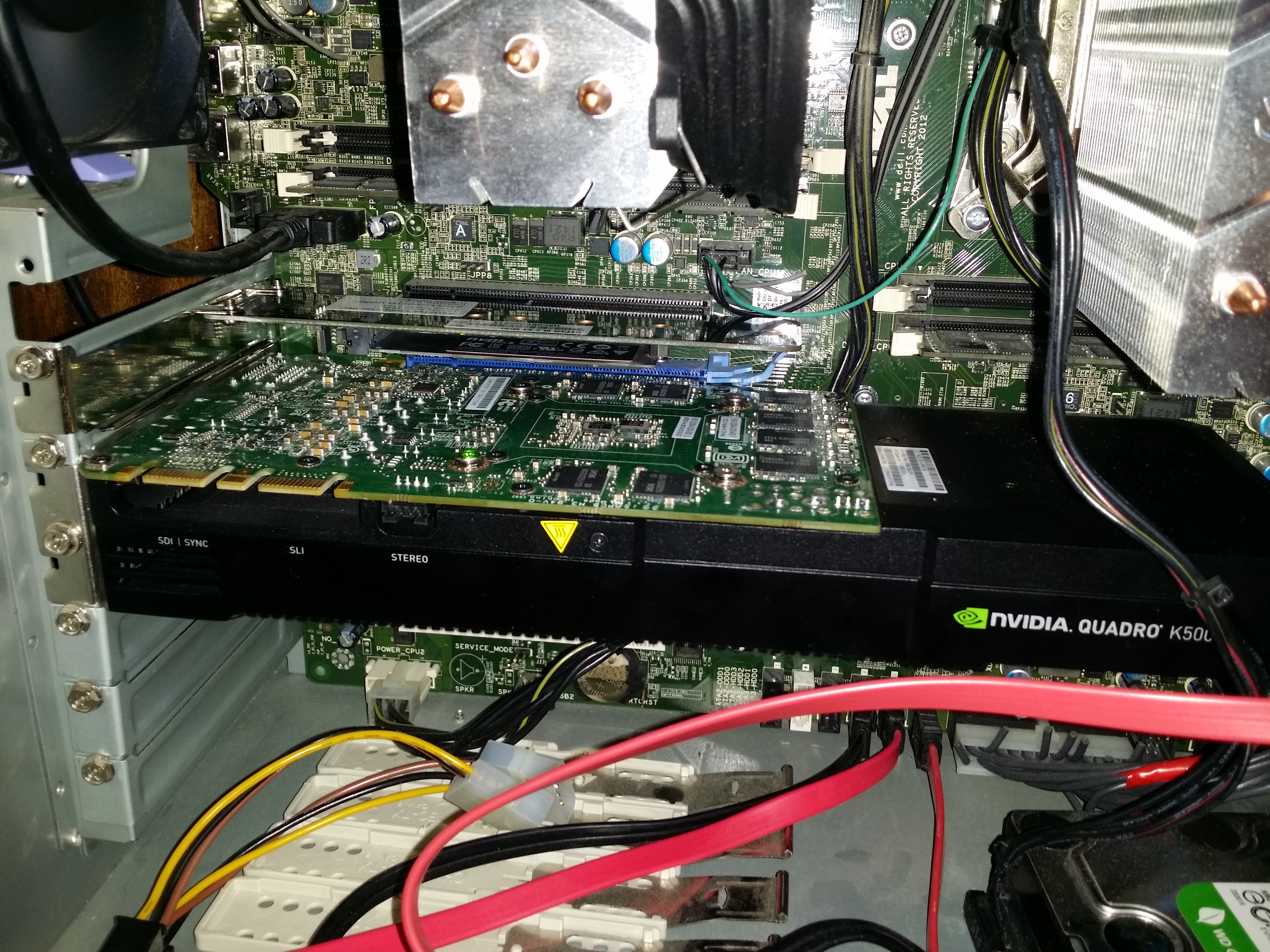

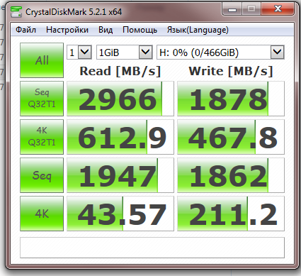

Я тоже проапгрейдил немного свой ПК
asus hyper m.2 x4 pci-e
samsung 960 evo 500gb m.2
Screenshot_2017-10-07-11-30-41.png (20771 просмотр) <a class='original' href='./download/file.php?id=121639&mode=view' target=_blank>Загрузить оригинал (2.22 МБ)</a>
ну и nvidia quadro k5000
20171006_184139.jpg (20771 просмотр) <a class='original' href='./download/file.php?id=121638&mode=view' target=_blank>Загрузить оригинал (2.45 МБ)</a>
Правда осталось разобраться, как клонировать систему win7. (у меня система на SSD Kingston HyperX Savage 240 Gb)
Наверное нужно с биоса запускать утилиту, так как установленные на систему могут пропускать запущенные файлы (к примеру Samsung Data Migration 3.1 есть предупреждение).
Или париться с установкой c "нуля" и добавлением дров в инсталлятор 7 винды. (8-я и 10-я винда не вариант)
Сама система. (кому интересно)
System Dell T5610 motherboard.jpg (20766 просмотров) <a class='original' href='./download/file.php?id=121640&mode=view' target=_blank>Загрузить оригинал (597.15 КБ)</a>

Acronis True Image полностью клонирует диск.
Shah писал(а):Acronis True Image полностью клонирует диск.

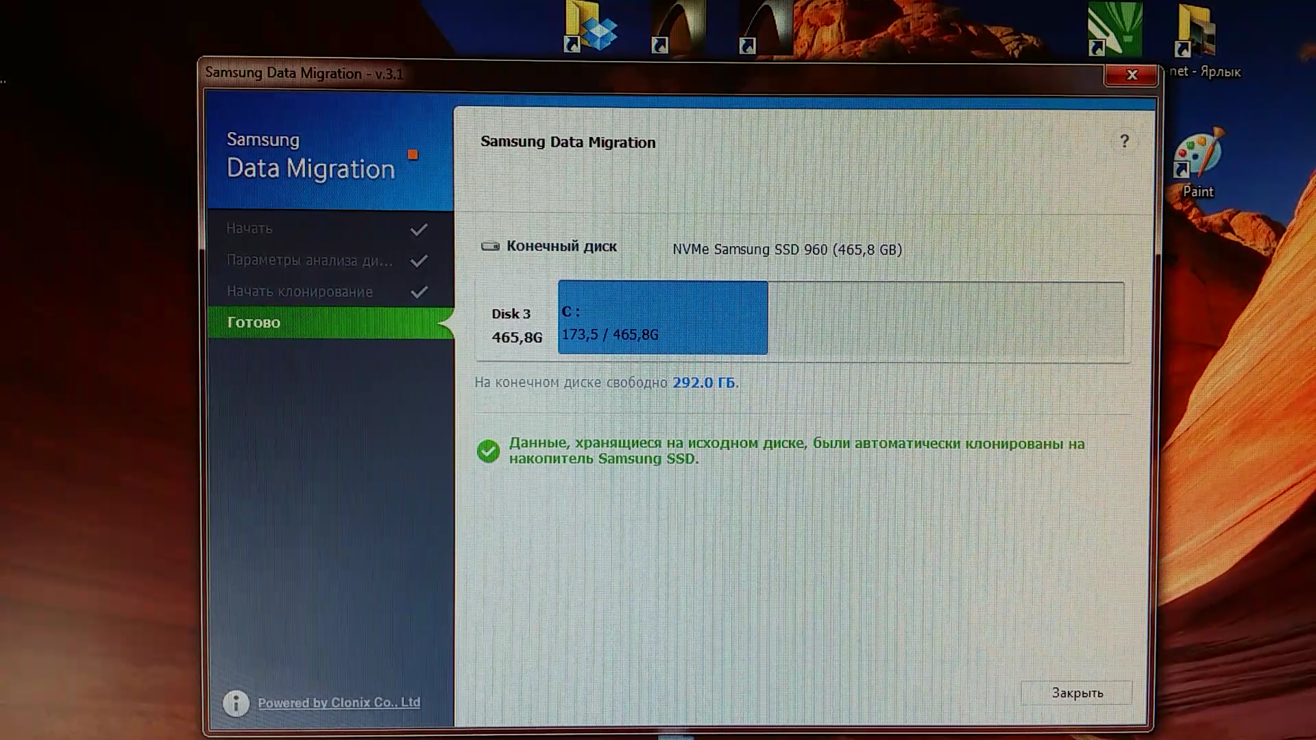

Благодарю. (попробовал - не помогло)
Но как я понял, то для М.2 дисков нужна файловая система GPT а у меня MBR.
Так что придется с "нуля" ставить 10-ю винду.
А то сборки 7-й винды с нужным драйвером криво ставятся. Появляется в биосе UEFI меню возможность бута с windows boot managger и нифига не происходит.
А с самсунговской программой миграции диск не отображается вообще в бутменю. Даже если он один стоит в системнике.
Но видит его в первом слоте.
20171007_153932.jpg (20655 просмотров) <a class='original' href='./download/file.php?id=121810&mode=view' target=_blank>Загрузить оригинал (2.92 МБ)</a>
20171007_154015.jpg (20655 просмотров) <a class='original' href='./download/file.php?id=121811&mode=view' target=_blank>Загрузить оригинал (3.98 МБ)</a>
20171007_154052.jpg (20655 просмотров) <a class='original' href='./download/file.php?id=121812&mode=view' target=_blank>Загрузить оригинал (4.38 МБ)</a>
asus - 960 evo test 3.png (20655 просмотров) <a class='original' href='./download/file.php?id=121813&mode=view' target=_blank>Загрузить оригинал (52.95 КБ)</a>
Screenshot_2017-10-07-15-48-41.png (20655 просмотров) <a class='original' href='./download/file.php?id=121814&mode=view' target=_blank>Загрузить оригинал (2.69 МБ)</a>
System I Disck.png (20655 просмотров) <a class='original' href='./download/file.php?id=121815&mode=view' target=_blank>Загрузить оригинал (347.76 КБ)</a>

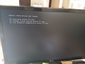

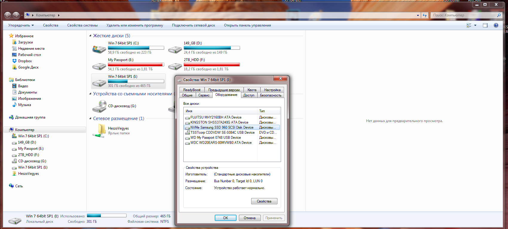

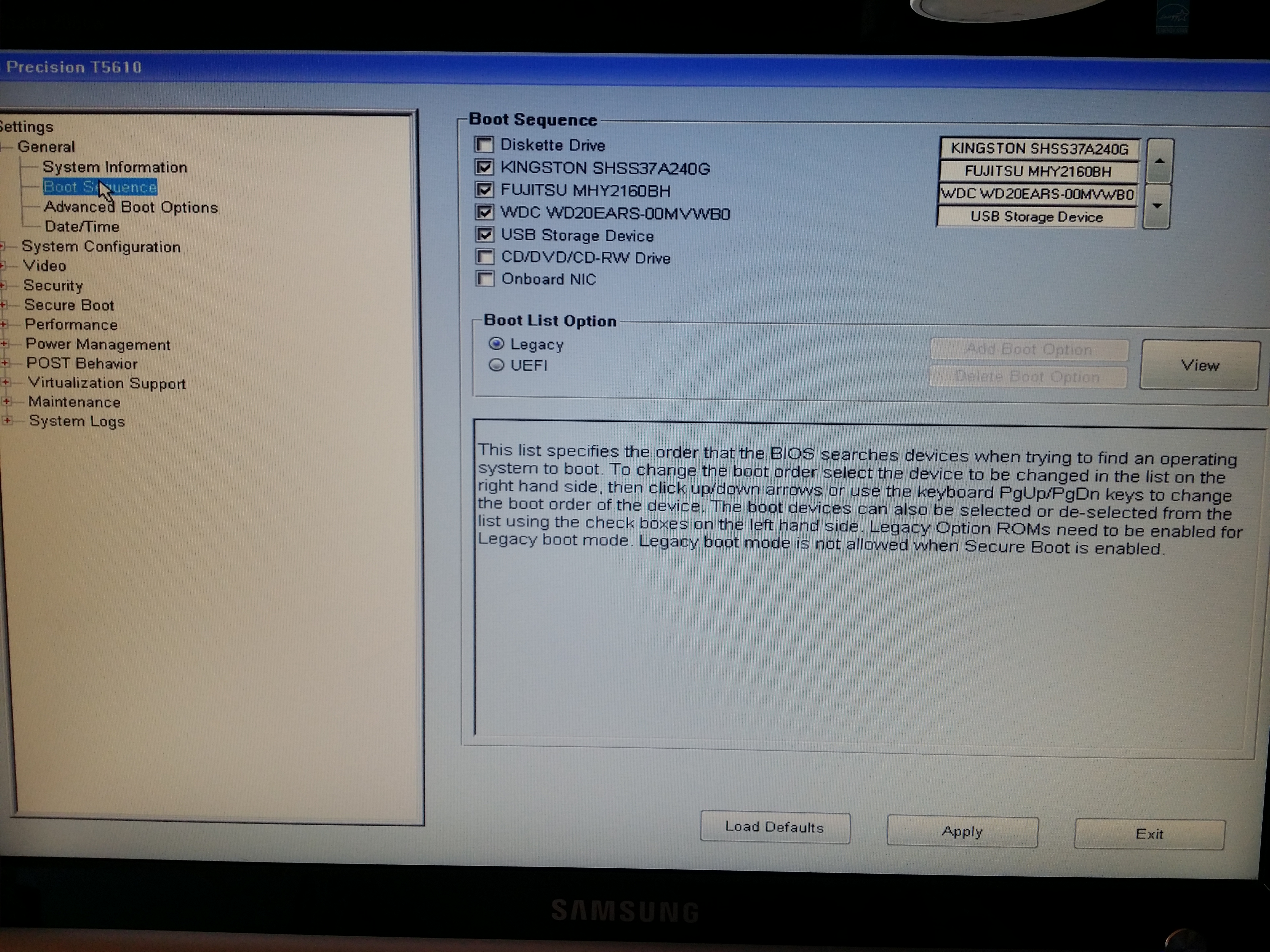

Re: Проблема установки Win 7 на M.2 SSD на Dell T5610
Что я только не перепробовал... GPT, MBR, win 10...
Если я правильно понимаю, то контроллер платы асус, биосом, или материнкой не поддерживается...
Написал в поддержку ДЕЛЛ - жду ответа.
(повезло, что материнка покупалась новая при сборке; как оказалось ещё до апреля 2018-го на гарантии и можно звонить даже по горячей линии)
20171101_115824_.jpg (20347 просмотров) <a class='original' href='./download/file.php?id=123557&mode=view' target=_blank>Загрузить оригинал (887.58 КБ)</a>
20171101_115926_.jpg (20347 просмотров) <a class='original' href='./download/file.php?id=123558&mode=view' target=_blank>Загрузить оригинал (459.25 КБ)</a>
20171101_115949_.jpg (20347 просмотров) <a class='original' href='./download/file.php?id=123559&mode=view' target=_blank>Загрузить оригинал (1.18 МБ)</a>
20171101_120145_.jpg (20347 просмотров) <a class='original' href='./download/file.php?id=123560&mode=view' target=_blank>Загрузить оригинал (910.45 КБ)</a>
SSD in windows7.png (20347 просмотров) <a class='original' href='./download/file.php?id=123561&mode=view' target=_blank>Загрузить оригинал (118.17 КБ)</a>
Nonstopich писал(а):xenon-alien,
простите, спрошу ещё раз, какая у вас стоит задача?
конечная.
Сделать этот диск системным - загрузочным из биоса с 10-й Виндой. (Винда 10-я уже установлена на него, но не бутится)
Я так понимаю, что чипсет не поддерживает плату адаптер для загрузки из биоса.
Или я какую-то галочку где-то не поставил в биосе...
К стати вот что я поддержке ответил
Thank you for fast reply.
1.What OS are you trying to clone?
Win7 64bit with MBR file system
2.Have you check to see if you need drivers in order to get the drives to works?
Yes. (Win 10 can install to the SSD with GPT file system, but the bios not recognised it as hard drive)
3.Was the drivers purchased thru Dell?
No
4.Does the original hardware still work in the system?
Yes. (but the original hard drive was remooved for installation Win10)
The Asus PCI-e Hyper M.2 x4 Mini can be use on chipset Z170 / H170 / X99 / Z97 / H97 / B85
Dell T5610 has Intel® C602 chipset, so are they not compatible for boot from bios?
Последний раз редактировалось xenon-alien 01 ноя 2017, 17:22, всего редактировалось 2 раза.
Сообщение Nonstopich »
Я, может быть совсем просто рассуждаю, но есть ли возможность отключить другие диски, и установить 10ку на этот диск с нуля?
Чтоб диск остался в одиночестве, и системе просто некуда было больше "обратиться"
Nonstopich писал(а):Я, может быть совсем просто рассуждаю, но есть ли возможность отключить другие диски, и установить 10ку на этот диск с нуля?
Вот так я и пришел к текущему результату.
Я всегда отключаю все диски при установке системы.
По этому и не видит ни одного диска после перезагрузки по завершению установки...

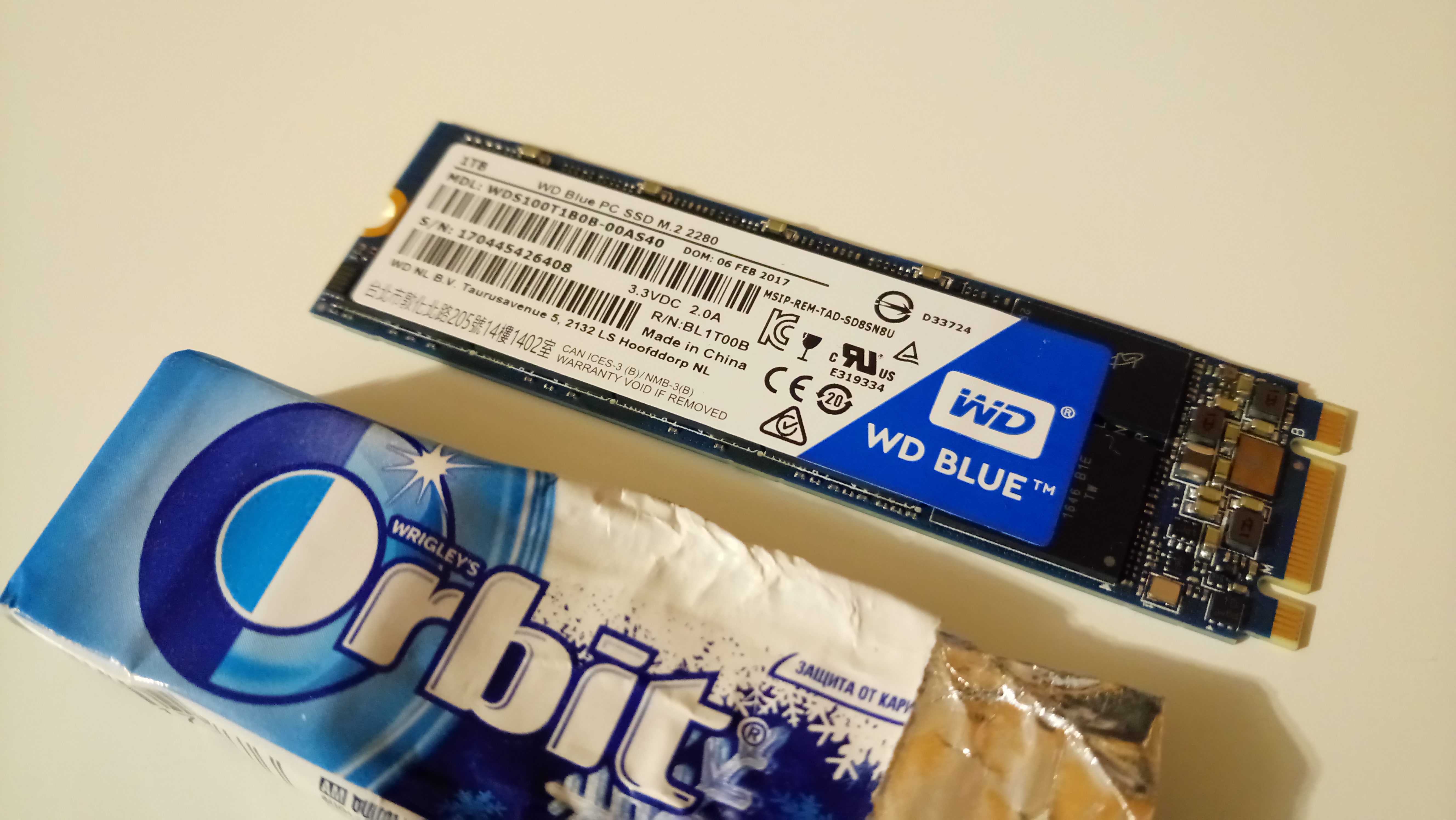

А что за диск то? В каком режиме он работает, sata, или PCI-Ex?
Я вот такой на терабайт недавно купил, поставил.
2017-10-24 23-32-29.JPG (20330 просмотров) <a class='original' href='./download/file.php?id=123567&mode=view' target=_blank>Загрузить оригинал (3.13 МБ)</a>
2017-10-24 23-45-00.JPG (20330 просмотров) <a class='original' href='./download/file.php?id=123568&mode=view' target=_blank>Загрузить оригинал (4.09 МБ)</a>
Он простой - работает в режиме sata - воткнул его, и он без каких-либо хитростей заработал как обычный sata диск.
Правда, загружаться с него не пробовал. Поставил как файловое хранилище.
Системный когда нибудь потом заменю на быстрый M.2 SSD PCI-Ex 3.0 4X

michael-yurov писал(а):А что за диск то? В каком режиме он работает, sata, или PCI-Ex?
Выше же есть фото всего, чего "удалось" добиться...
Диск 960 в плате АСУС в разъеме М.2
Плата-переходник АСУС слоте на видяхой в PCI-Ex16.
Режим... Фиг его знает.
20171007_154155_.jpg (20329 просмотров) <a class='original' href='./download/file.php?id=123569&mode=view' target=_blank>Загрузить оригинал (652.2 КБ)</a>
20171101_115949_.jpg (20329 просмотров) <a class='original' href='./download/file.php?id=123570&mode=view' target=_blank>Загрузить оригинал (1.18 МБ)</a>
