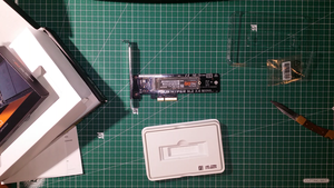

Я тоже проапгрейдил немного свой ПК
asus hyper m.2 x4 pci-e
samsung 960 evo 500gb m.2

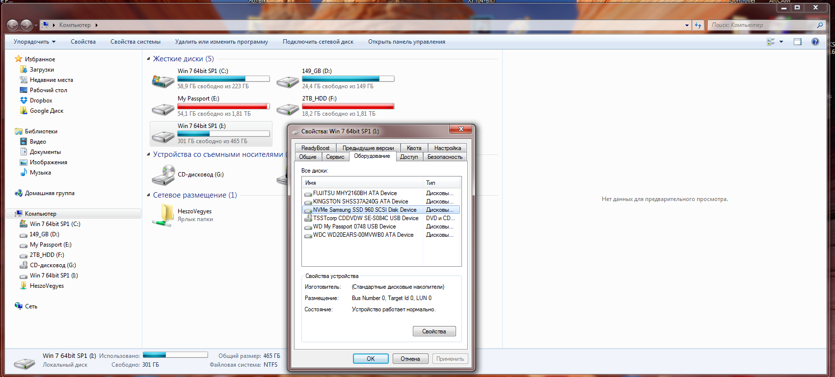

Screenshot_2017-10-07-11-30-41.png (18554 просмотра) <a class='original' href='./download/file.php?id=121639&mode=view' target=_blank>Загрузить оригинал (2.22 МБ)</a>

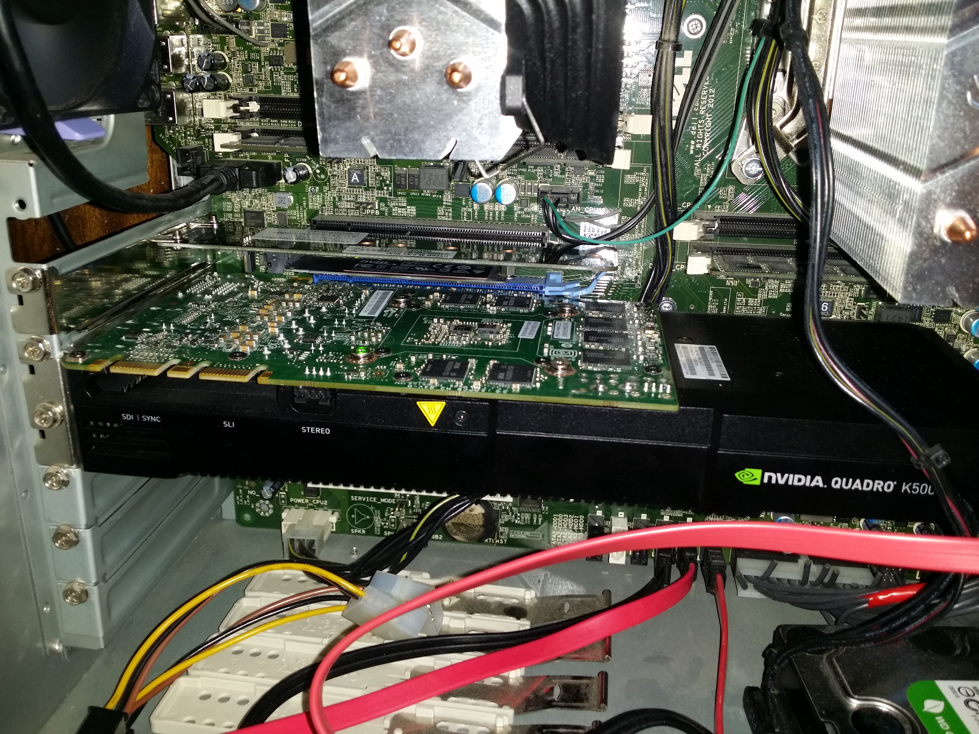

ну и nvidia quadro k5000
20171006_184139.jpg (18554 просмотра) <a class='original' href='./download/file.php?id=121638&mode=view' target=_blank>Загрузить оригинал (2.45 МБ)</a>

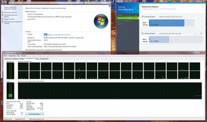

Правда осталось разобраться, как клонировать систему win7. (у меня система на SSD Kingston HyperX Savage 240 Gb)
Наверное нужно с биоса запускать утилиту, так как установленные на систему могут пропускать запущенные файлы (к примеру Samsung Data Migration 3.1 есть предупреждение).
Или париться с установкой c "нуля" и добавлением дров в инсталлятор 7 винды. (8-я и 10-я винда не вариант)
Сама система. (кому интересно)
System Dell T5610 motherboard.jpg (18549 просмотров) <a class='original' href='./download/file.php?id=121640&mode=view' target=_blank>Загрузить оригинал (597.15 КБ)</a>

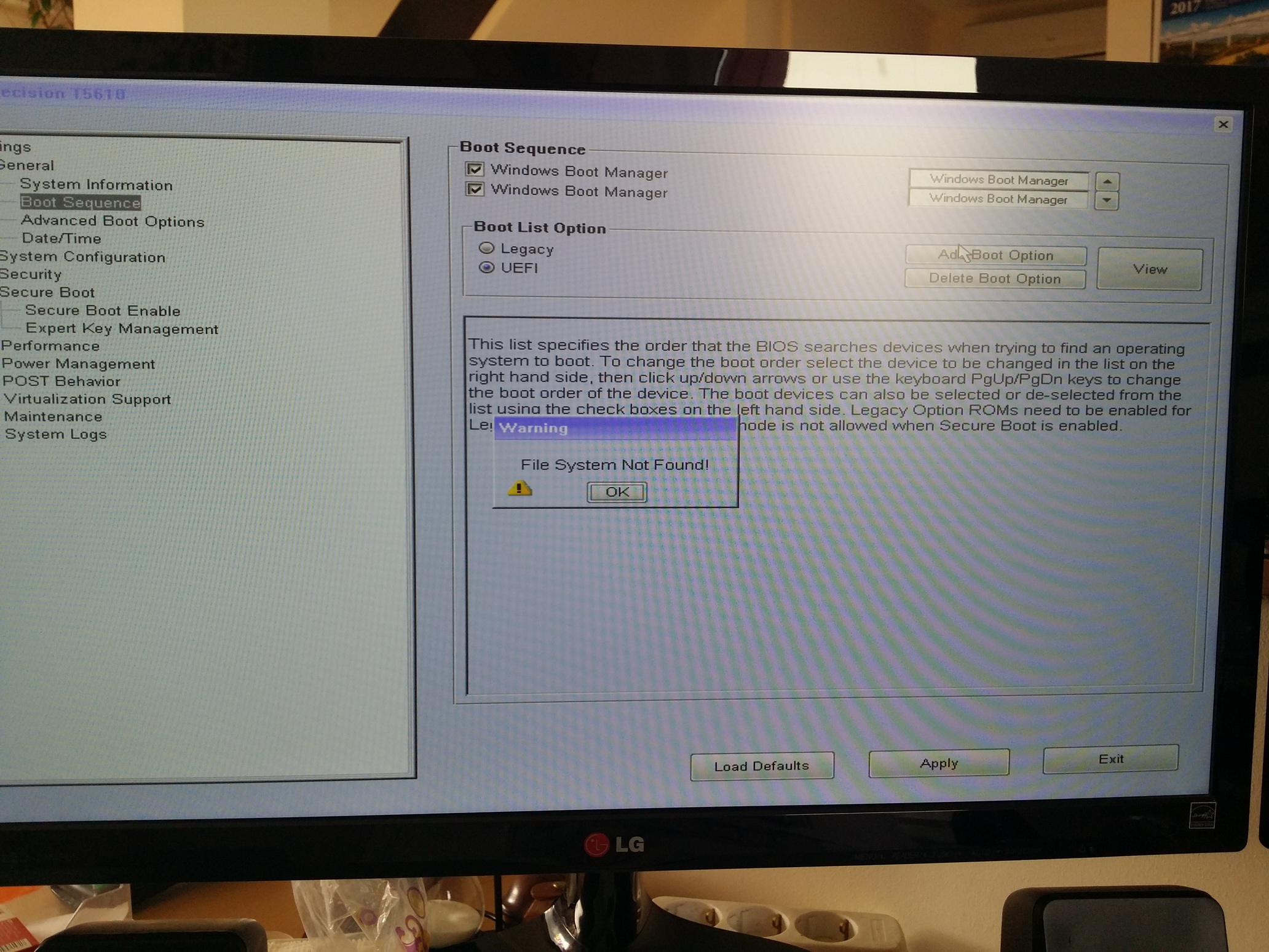

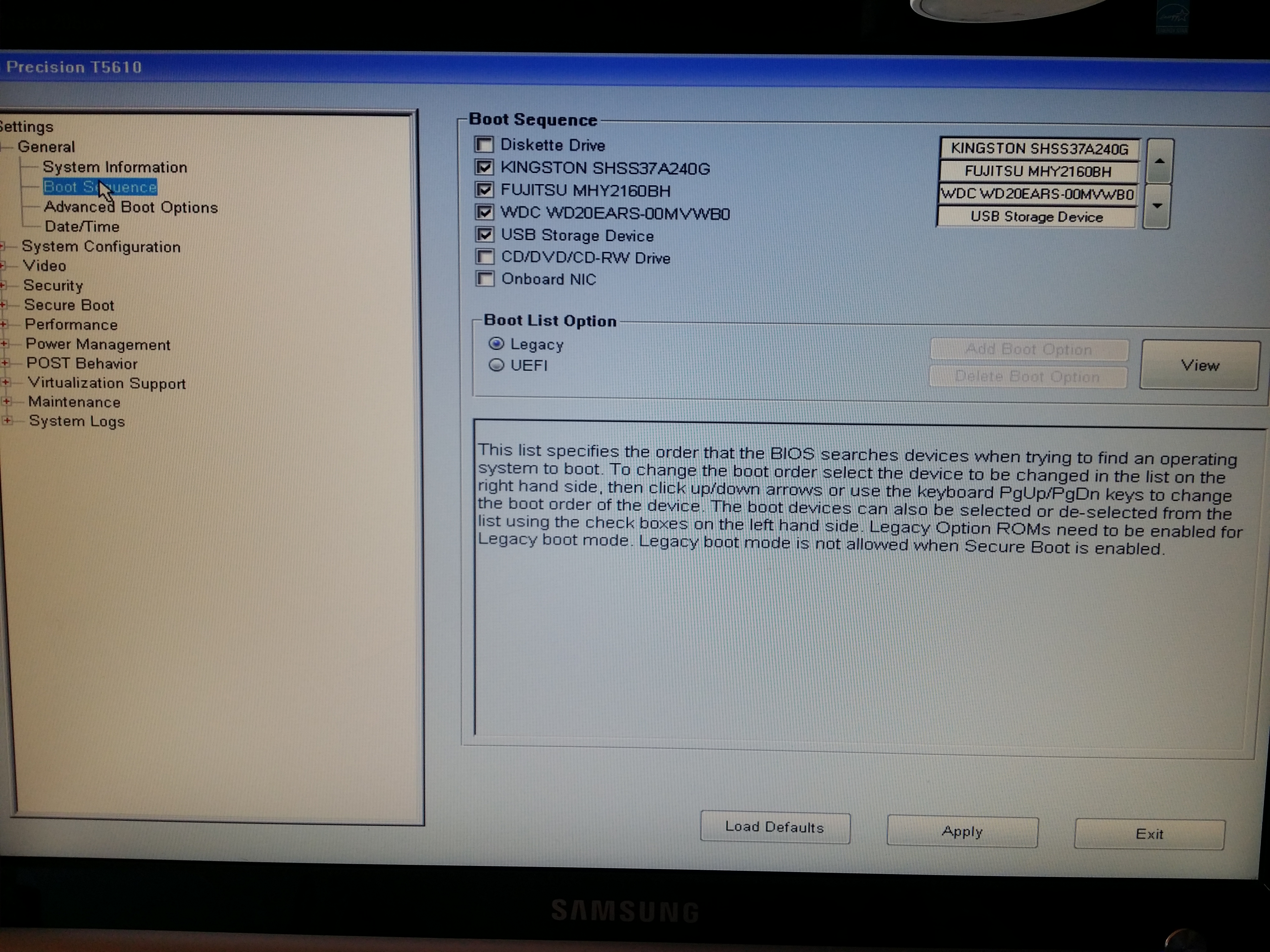

Но как я понял, то для М.2 дисков нужна файловая система GPT а у меня MBR.
Так что придется с "нуля" ставить 10-ю винду.
А то сборки 7-й винды с нужным драйвером криво ставятся. Появляется в биосе UEFI меню возможность бута с windows boot managger и нифига не происходит.
А с самсунговской программой миграции диск не отображается вообще в бутменю. Даже если он один стоит в системнике.
Но видит его в первом слоте.

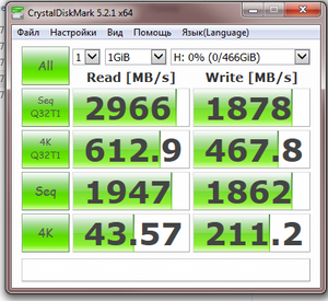

asus - 960 evo test 3.png (18438 просмотров) <a class='original' href='./download/file.php?id=121813&mode=view' target=_blank>Загрузить оригинал (52.95 КБ)</a>

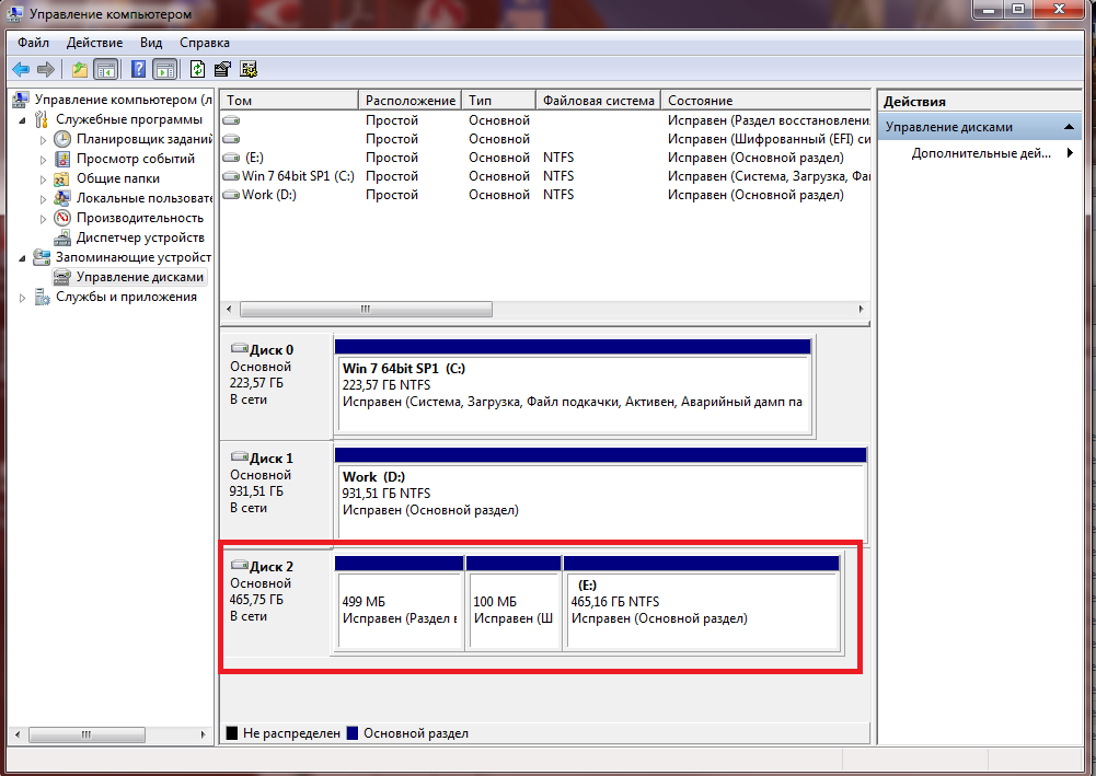

System I Disck.png (18438 просмотров) <a class='original' href='./download/file.php?id=121815&mode=view' target=_blank>Загрузить оригинал (347.76 КБ)</a>

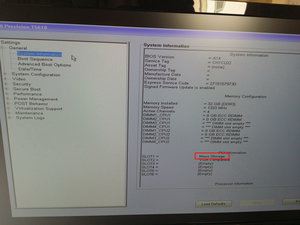

Re: Проблема установки Win 7 на M.2 SSD на Dell T5610
Что я только не перепробовал... GPT, MBR, win 10...
Если я правильно понимаю, то контроллер платы асус, биосом, или материнкой не поддерживается...
Написал в поддержку ДЕЛЛ - жду ответа.
(повезло, что материнка покупалась новая при сборке; как оказалось ещё до апреля 2018-го на гарантии и можно звонить даже по горячей линии)
20171101_115824_.jpg (18130 просмотров) <a class='original' href='./download/file.php?id=123557&mode=view' target=_blank>Загрузить оригинал (887.58 КБ)</a>
20171101_115926_.jpg (18130 просмотров) <a class='original' href='./download/file.php?id=123558&mode=view' target=_blank>Загрузить оригинал (459.25 КБ)</a>
20171101_115949_.jpg (18130 просмотров) <a class='original' href='./download/file.php?id=123559&mode=view' target=_blank>Загрузить оригинал (1.18 МБ)</a>
20171101_120145_.jpg (18130 просмотров) <a class='original' href='./download/file.php?id=123560&mode=view' target=_blank>Загрузить оригинал (910.45 КБ)</a>
SSD in windows7.png (18130 просмотров) <a class='original' href='./download/file.php?id=123561&mode=view' target=_blank>Загрузить оригинал (118.17 КБ)</a>

Сделать этот диск системным - загрузочным из биоса с 10-й Виндой. (Винда 10-я уже установлена на него, но не бутится)
Я так понимаю, что чипсет не поддерживает плату адаптер для загрузки из биоса.
Или я какую-то галочку где-то не поставил в биосе...

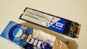

А что за диск то? В каком режиме он работает, sata, или PCI-Ex?

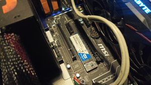

Я вот такой на терабайт недавно купил, поставил.
2017-10-24 23-32-29.JPG (18113 просмотров) <a class='original' href='./download/file.php?id=123567&mode=view' target=_blank>Загрузить оригинал (3.13 МБ)</a>
2017-10-24 23-45-00.JPG (18113 просмотров) <a class='original' href='./download/file.php?id=123568&mode=view' target=_blank>Загрузить оригинал (4.09 МБ)</a>
Он простой - работает в режиме sata - воткнул его, и он без каких-либо хитростей заработал как обычный sata диск.
Правда, загружаться с него не пробовал. Поставил как файловое хранилище.
Системный когда нибудь потом заменю на быстрый M.2 SSD PCI-Ex 3.0 4X
