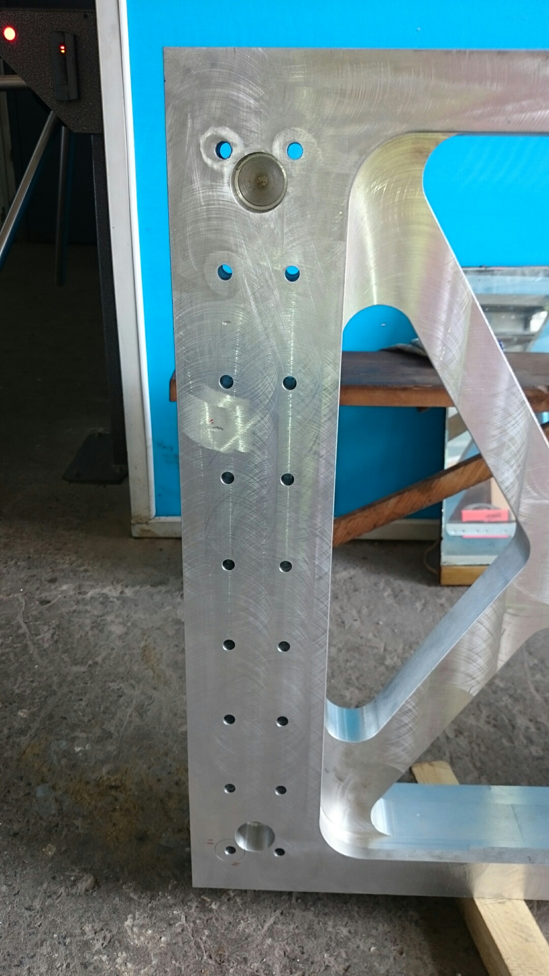

Вот заказчик (г. Владивосток) какое-то приспособления сделал из наших "железок" типа Д16Т
Устройство из плиты Д16Т (12125 просмотров) <a class='original' href='./download/file.php?id=79454&mode=view' target=_blank>Загрузить оригинал (1.19 МБ)</a>
. Видны наши характерные кромки от фрезы. Надо было посчитать "чистовую" обработку.

При увеличении хорошо видна &quot;сеточка&quot; от фрезы (11818 просмотров) <a class='original' href='./download/file.php?id=82980&mode=view' target=_blank>Загрузить оригинал (9.69 МБ)</a>
При увеличении хорошо видна "сеточка" от фрезы

Бывают интересные работы у заказчиков. Когда идёт нестандартное изделие, это сразу видно по заготовкам.
Соответственно нестандартные заготовки. И "без отходов по цене целых плит".
Задача была реально непростая.
Чистовые размеры деталей:
120х800х2100- 2 шт
120х120х2500 -1 шт
80х850х2500 - 1 шт.
Как мы попилили и влезли в бюджет, не буду рассказывать, но влезли.
Интересная заготовка в виде квадрата, а учитывая, что КУМЗовские плиты на такой длине имеют прогиб "по ГОСТу" 10мм часто, надо было быть уверенным, что коромысло не будет. Сделали.
В данном случае из нашей заготовки АМГ6 130х130х2600 сделали "балку",
Квадрат 130х130 был вырезан из плиты АМГ6 =130мм вдоль на 3 метра. (11246 просмотров) <a class='original' href='./download/file.php?id=86361&mode=view' target=_blank>Загрузить оригинал (747.15 КБ)</a>
Из остальных тоже красиво получилось.
Чистота поверхности конечно не самая хорошая, но чертежу соответствует.
Деталь из АМГ6 (11246 просмотров) <a class='original' href='./download/file.php?id=86362&mode=view' target=_blank>Загрузить оригинал (632.75 КБ)</a>
Деталь из АМГ6
