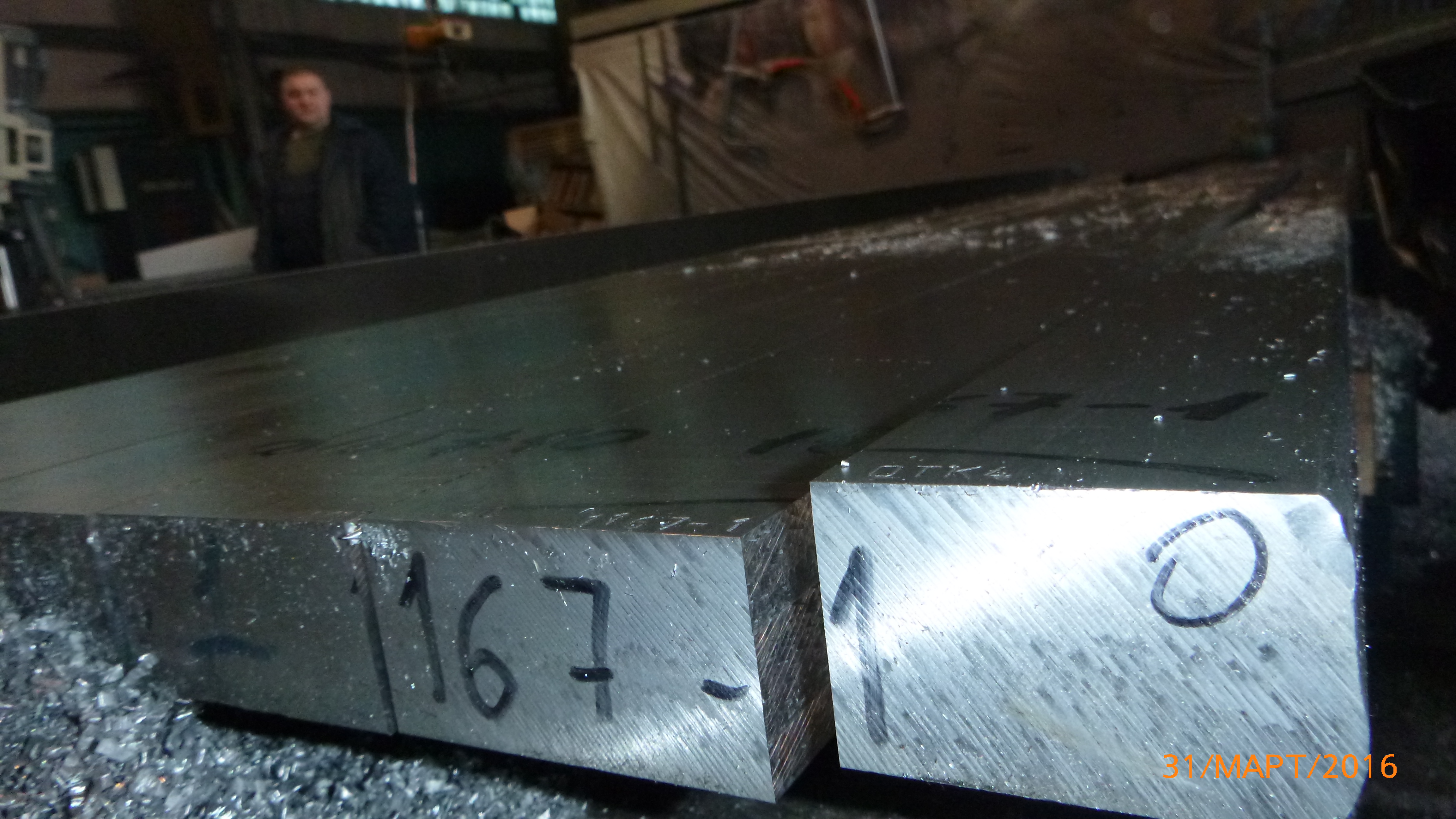

Хочу показать как делаются заготовки-полосы из плит Д16Т:
Фото до резки плиты Д16Т =40мм (11800 просмотров) <a class='original' href='./download/file.php?id=80632&mode=view' target=_blank>Загрузить оригинал (2.06 МБ)</a>
Клеймо Д16Т на плите =40мм, Клеймо всегда обводим, чтобы не бегать по углам для его поиска (11800 просмотров) <a class='original' href='./download/file.php?id=80633&mode=view' target=_blank>Загрузить оригинал (5.11 МБ)</a>
Нарезаем на полосы, параллельность и одинаковость ±0,1мм. (11800 просмотров) <a class='original' href='./download/file.php?id=80634&mode=view' target=_blank>Загрузить оригинал (4.93 МБ)</a>
Ещё отрежем немного. (11800 просмотров) <a class='original' href='./download/file.php?id=80636&mode=view' target=_blank>Загрузить оригинал (4.84 МБ)</a>
Размер совпадает (11800 просмотров) <a class='original' href='./download/file.php?id=80637&mode=view' target=_blank>Загрузить оригинал (5.14 МБ)</a>
Размер совпадает
Стружка, как же без неё (11800 просмотров) <a class='original' href='./download/file.php?id=80638&mode=view' target=_blank>Загрузить оригинал (5.42 МБ)</a>
Полосы, вид вдоль (11800 просмотров) <a class='original' href='./download/file.php?id=80639&mode=view' target=_blank>Загрузить оригинал (5.42 МБ)</a>
Полосы, вид вдоль
Сзади резчики стружку поленились смахнуть. (11800 просмотров) <a class='original' href='./download/file.php?id=80640&mode=view' target=_blank>Загрузить оригинал (4.96 МБ)</a>
Справа обрезок. Такие обрезки мы отдаём заказчику. (11800 просмотров) <a class='original' href='./download/file.php?id=80641&mode=view' target=_blank>Загрузить оригинал (5.02 МБ)</a>
Такой итоговый заказ, полосы готовы. (11800 просмотров) <a class='original' href='./download/file.php?id=80642&mode=view' target=_blank>Загрузить оригинал (5.15 МБ)</a>

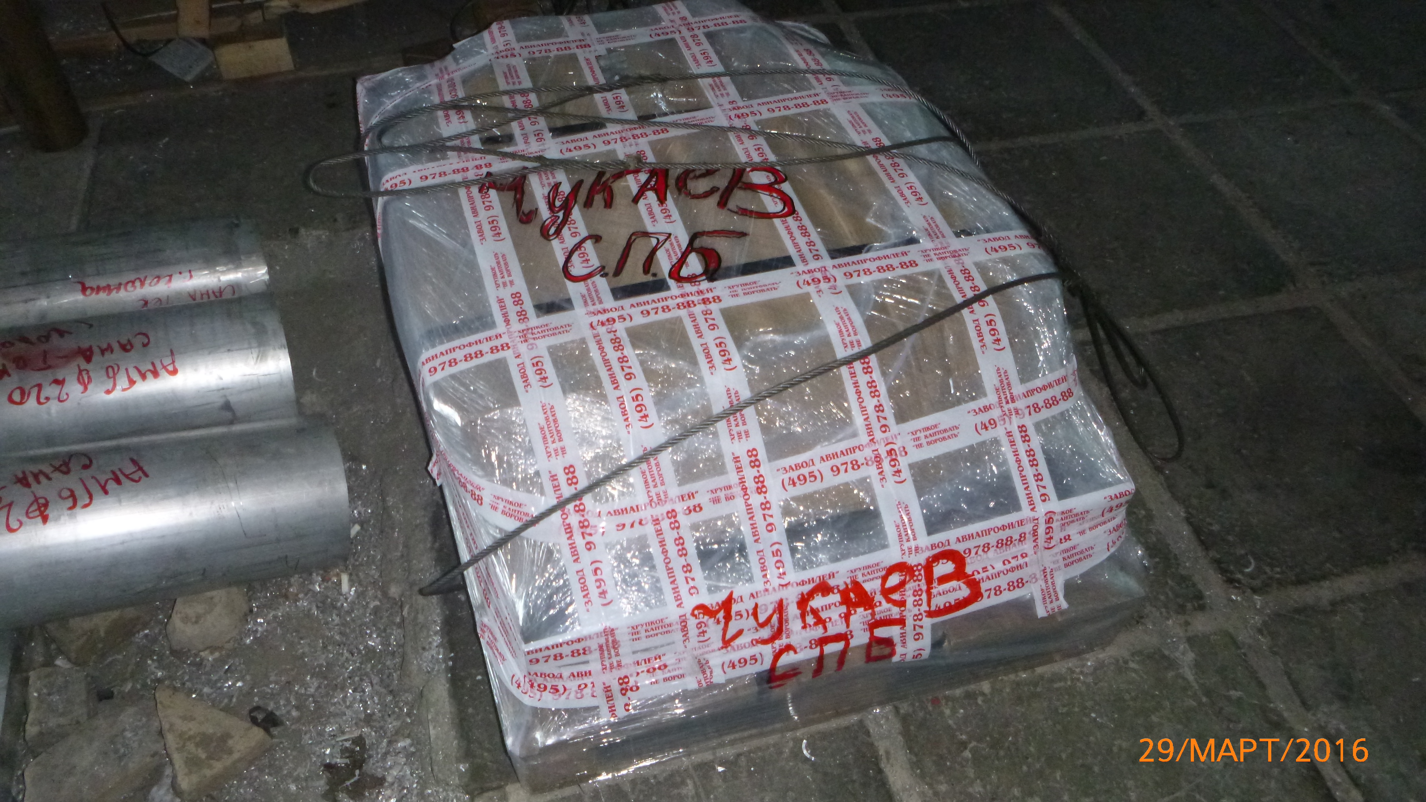

Прутки режем и упаковываем на специальные поддоны с бортами, исключающими "утряску и мышеядие" по дороге к заказчику.
Алюминиевые и дюралевые (дюралюминиевые) прутки доедут и не повредятся по дороге, и утряски не будет. (11783 просмотра) <a class='original' href='./download/file.php?id=80662&mode=view' target=_blank>Загрузить оригинал (4.96 МБ)</a>

Упаковка важна. Иначе металл повредят транспортники. Важно получателю смотреть, за что расписывается. Я писал в теме &quot;транспортники&quot;, на что обращать надо внимание. (11572 просмотра) <a class='original' href='./download/file.php?id=82999&mode=view' target=_blank>Загрузить оригинал (6.83 МБ)</a>
Упаковка важна. Иначе металл повредят транспортники. Важно получателю смотреть, за что расписывается. Я писал в теме "транспортники", на что обращать надо внимание.

Надо было заказчику порезать заготовки из 80мм плиты АМГ6 на большие прямоугольники.
Они приходят с завода сразу по две, аккуратно так уложенные.
Пилим сразу две алюминиевых плиты, АМГ6 t80mm, можем и три, но так удобнее, чем меньше перекладываний, тем быстрее (11163 просмотра) <a class='original' href='./download/file.php?id=85867&mode=view' target=_blank>Загрузить оригинал (1.21 МБ)</a>
Сначала надо обрезать продольные кромки
H55R8393.JPG (11163 просмотра) <a class='original' href='./download/file.php?id=85868&mode=view' target=_blank>Загрузить оригинал (1.28 МБ)</a>
H55R8426.JPG (11163 просмотра) <a class='original' href='./download/file.php?id=85869&mode=view' target=_blank>Загрузить оригинал (1.69 МБ)</a>
IMG_3818_ТОРЦОВКА.jpg (11163 просмотра) <a class='original' href='./download/file.php?id=85874&mode=view' target=_blank>Загрузить оригинал (1.06 МБ)</a>
После отрезки кромок станок передвигает "голову" к следующей линии реза. Стружка вдоль кромки сдута потоком воздуха от фрезы.
H55R8428.JPG (11163 просмотра) <a class='original' href='./download/file.php?id=85870&mode=view' target=_blank>Загрузить оригинал (3.35 МБ)</a>
В процессе резки вылезают внутренние напряжения, материал ведёт. Видно как разрезанная вдоль верхняя плита "сыграла".
H55R8442.JPG (11163 просмотра) <a class='original' href='./download/file.php?id=85872&mode=view' target=_blank>Загрузить оригинал (620.01 КБ)</a>
Материал АМГ6, многие его считают "без остаточных напряжений", но они есть. Т.к. материал неотожжёный, всегда будут поводки. И даже на АМГ2.
После нарезки плит вдоль, поворачиваются либо стол, либо только полоса.
IMG_3858 — копия.JPG (11090 просмотров) <a class='original' href='./download/file.php?id=85928&mode=view' target=_blank>Загрузить оригинал (410.17 КБ)</a>
Т.к. торец резанный, и металла по длине "в обрез", торцуем самый край.
IMG_3876 — копия.JPG (11090 просмотров) <a class='original' href='./download/file.php?id=85929&mode=view' target=_blank>Загрузить оригинал (856.93 КБ)</a>
И только потом отрезаем следующие заготовки.
После отрезки промеряем, требуемые размеры на плите подписаны, результат оцените сами.

Плиты В95Т1 200мм, также как и Д16Т =200мм почему-то при резке трескаются. Пилить надо аккуратно. Тогда будет отличный результат. (10282 просмотра) <a class='original' href='./download/file.php?id=92092&mode=view' target=_blank>Загрузить оригинал (5.19 МБ)</a>

Надо не только качественно нарезать, но и привезти заказчику. (10282 просмотра) <a class='original' href='./download/file.php?id=92098&mode=view' target=_blank>Загрузить оригинал (2.48 МБ)</a>
На заднем плане заготовки уложены в поддон с бортами (10282 просмотра) <a class='original' href='./download/file.php?id=92099&mode=view' target=_blank>Загрузить оригинал (5 МБ)</a>
