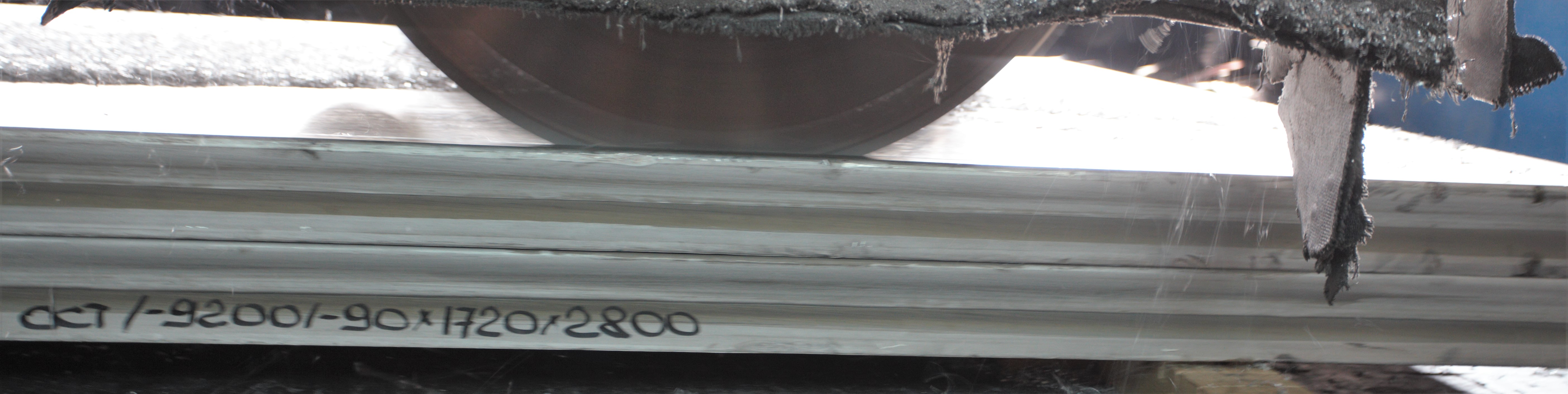

Хочу показать как делаются заготовки-полосы из плит Д16Т:
Фото до резки плиты Д16Т =40мм (12038 просмотров) <a class='original' href='./download/file.php?id=80632&sid=28b2183d86d336090780c83fb7529eec&mode=view' target=_blank>Загрузить оригинал (2.06 МБ)</a>
Клеймо Д16Т на плите =40мм, Клеймо всегда обводим, чтобы не бегать по углам для его поиска (12038 просмотров) <a class='original' href='./download/file.php?id=80633&sid=28b2183d86d336090780c83fb7529eec&mode=view' target=_blank>Загрузить оригинал (5.11 МБ)</a>
Нарезаем на полосы, параллельность и одинаковость ±0,1мм. (12038 просмотров) <a class='original' href='./download/file.php?id=80634&sid=28b2183d86d336090780c83fb7529eec&mode=view' target=_blank>Загрузить оригинал (4.93 МБ)</a>
Ещё отрежем немного. (12038 просмотров) <a class='original' href='./download/file.php?id=80636&sid=28b2183d86d336090780c83fb7529eec&mode=view' target=_blank>Загрузить оригинал (4.84 МБ)</a>
Размер совпадает (12038 просмотров) <a class='original' href='./download/file.php?id=80637&sid=28b2183d86d336090780c83fb7529eec&mode=view' target=_blank>Загрузить оригинал (5.14 МБ)</a>
Размер совпадает

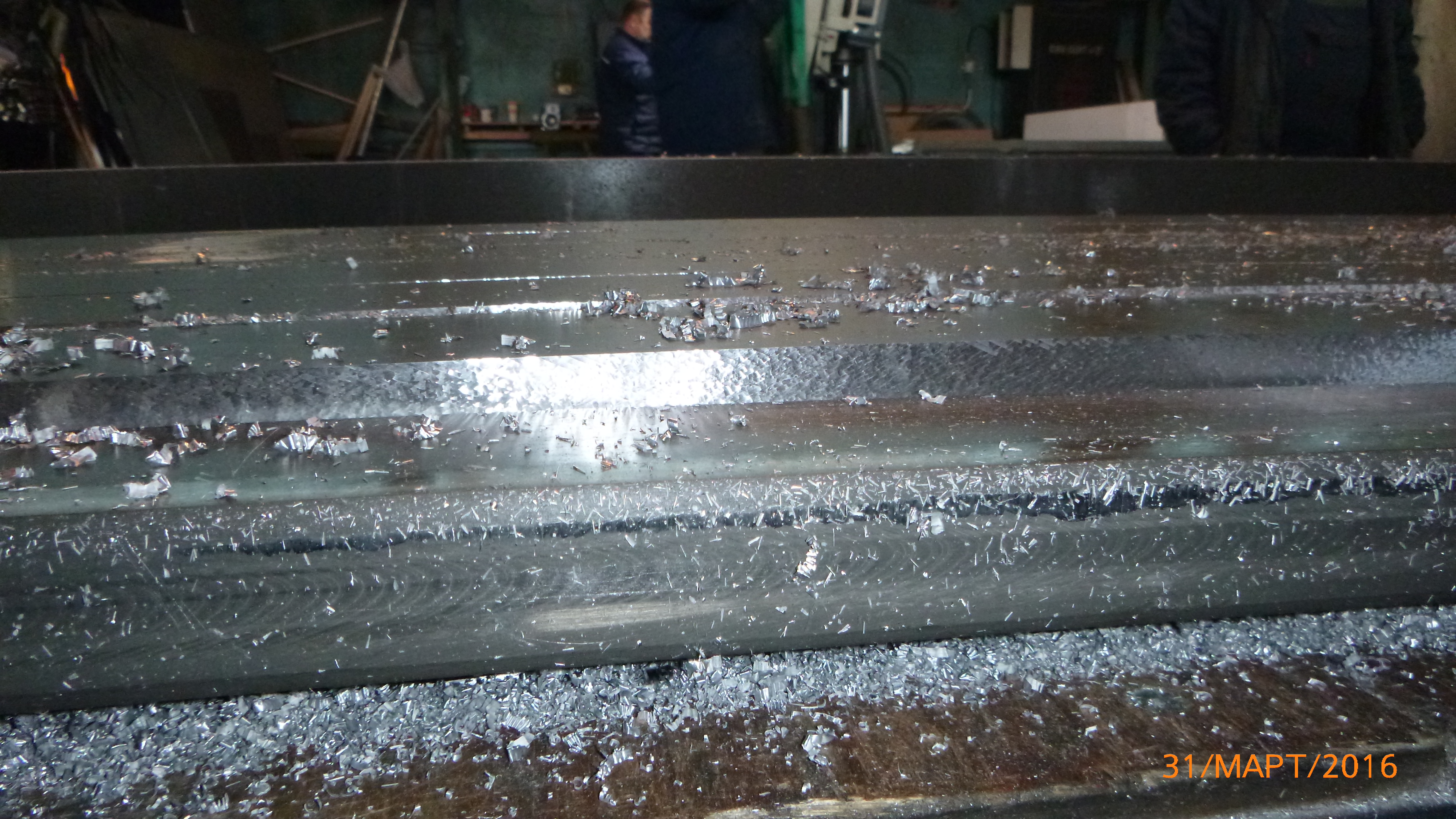

Стружка, как же без неё (12038 просмотров) <a class='original' href='./download/file.php?id=80638&sid=28b2183d86d336090780c83fb7529eec&mode=view' target=_blank>Загрузить оригинал (5.42 МБ)</a>
Полосы, вид вдоль (12038 просмотров) <a class='original' href='./download/file.php?id=80639&sid=28b2183d86d336090780c83fb7529eec&mode=view' target=_blank>Загрузить оригинал (5.42 МБ)</a>
Полосы, вид вдоль
Сзади резчики стружку поленились смахнуть. (12038 просмотров) <a class='original' href='./download/file.php?id=80640&sid=28b2183d86d336090780c83fb7529eec&mode=view' target=_blank>Загрузить оригинал (4.96 МБ)</a>
Справа обрезок. Такие обрезки мы отдаём заказчику. (12038 просмотров) <a class='original' href='./download/file.php?id=80641&sid=28b2183d86d336090780c83fb7529eec&mode=view' target=_blank>Загрузить оригинал (5.02 МБ)</a>
Такой итоговый заказ, полосы готовы. (12038 просмотров) <a class='original' href='./download/file.php?id=80642&sid=28b2183d86d336090780c83fb7529eec&mode=view' target=_blank>Загрузить оригинал (5.15 МБ)</a>

Надо было заказчику порезать заготовки из 80мм плиты АМГ6 на большие прямоугольники.
Они приходят с завода сразу по две, аккуратно так уложенные.
Пилим сразу две алюминиевых плиты, АМГ6 t80mm, можем и три, но так удобнее, чем меньше перекладываний, тем быстрее (11401 просмотр) <a class='original' href='./download/file.php?id=85867&sid=28b2183d86d336090780c83fb7529eec&mode=view' target=_blank>Загрузить оригинал (1.21 МБ)</a>
Сначала надо обрезать продольные кромки
H55R8393.JPG (11401 просмотр) <a class='original' href='./download/file.php?id=85868&sid=28b2183d86d336090780c83fb7529eec&mode=view' target=_blank>Загрузить оригинал (1.28 МБ)</a>
H55R8426.JPG (11401 просмотр) <a class='original' href='./download/file.php?id=85869&sid=28b2183d86d336090780c83fb7529eec&mode=view' target=_blank>Загрузить оригинал (1.69 МБ)</a>
IMG_3818_ТОРЦОВКА.jpg (11401 просмотр) <a class='original' href='./download/file.php?id=85874&sid=28b2183d86d336090780c83fb7529eec&mode=view' target=_blank>Загрузить оригинал (1.06 МБ)</a>
После отрезки кромок станок передвигает "голову" к следующей линии реза. Стружка вдоль кромки сдута потоком воздуха от фрезы.
H55R8428.JPG (11401 просмотр) <a class='original' href='./download/file.php?id=85870&sid=28b2183d86d336090780c83fb7529eec&mode=view' target=_blank>Загрузить оригинал (3.35 МБ)</a>
В процессе резки вылезают внутренние напряжения, материал ведёт. Видно как разрезанная вдоль верхняя плита "сыграла".
H55R8442.JPG (11401 просмотр) <a class='original' href='./download/file.php?id=85872&sid=28b2183d86d336090780c83fb7529eec&mode=view' target=_blank>Загрузить оригинал (620.01 КБ)</a>
Материал АМГ6, многие его считают "без остаточных напряжений", но они есть. Т.к. материал неотожжёный, всегда будут поводки. И даже на АМГ2.

Резали плиты АМГ5 =25мм для судостроительного предприятия из "новой-старой республики": чтобы обеспечить точность и параллельность необходимо "обквадратить". Изначально плиты идут торцами, очень далеко от "совершенства". К тому же при этом дополнительном проходе получаем "0":
Попутное фрезерование кромок, АМГ5 =25мм. Можно елать и за один проход, но так получается поверхность с прямолинейностью 0,1мм/3500мм (9625 просмотров) <a class='original' href='./download/file.php?id=95477&sid=28b2183d86d336090780c83fb7529eec&mode=view' target=_blank>Загрузить оригинал (646.18 КБ)</a>
Нарезанные заготовки АМГ5 =25мм мы прокладываем бумагой, для предотвращения надиров при транспортировке. (9625 просмотров) <a class='original' href='./download/file.php?id=95476&sid=28b2183d86d336090780c83fb7529eec&mode=view' target=_blank>Загрузить оригинал (1.49 МБ)</a>
