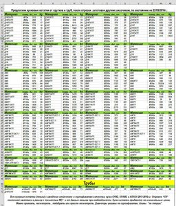

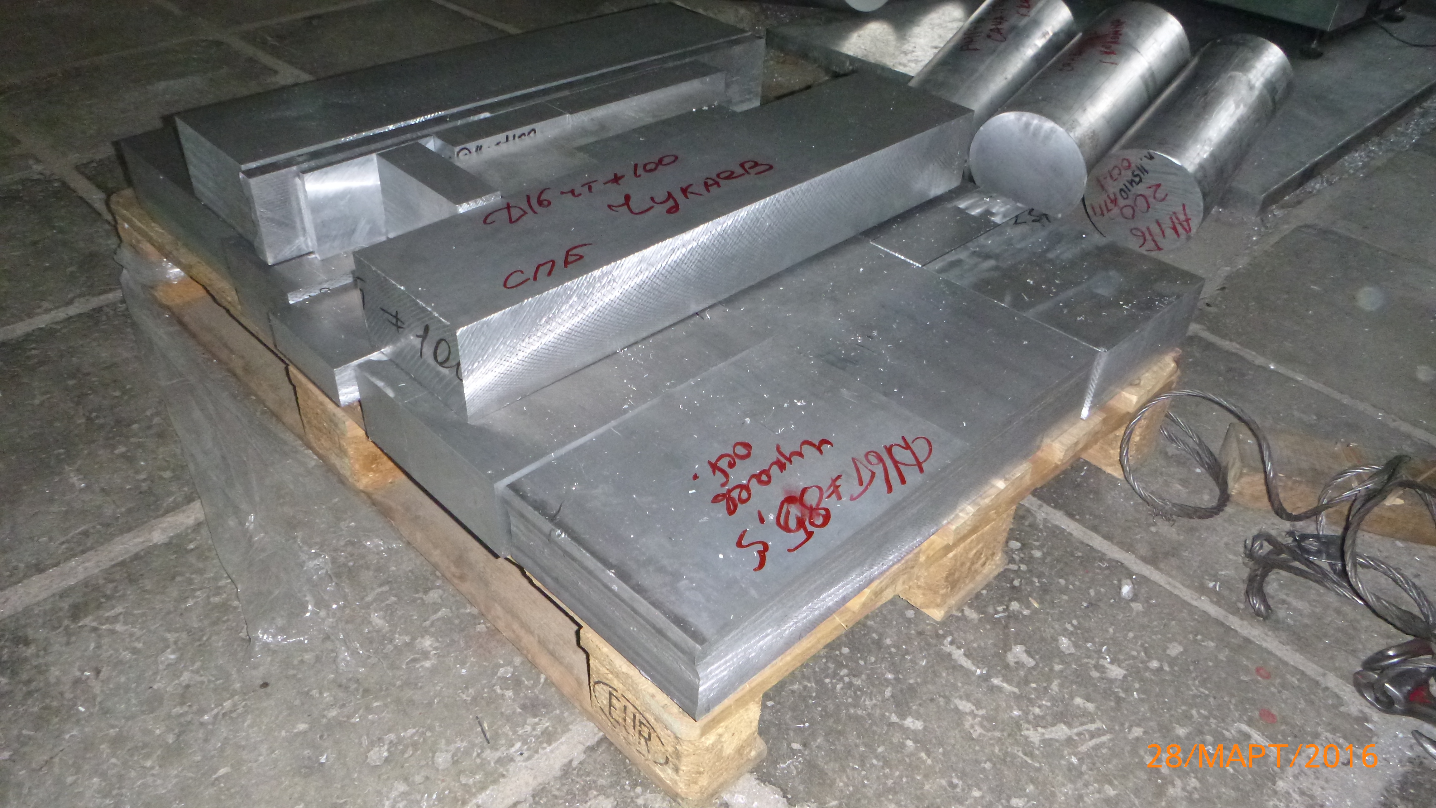

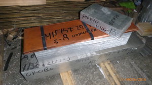

Предлагаем кусковые остатки от прутков и труб и плит, после отрезки заготовок другим заказчикам, по состоянию на 22/03/2016г.:
Все остатки с заводскими клеймами и сертификатами.
Мелочёвку заказывайте Антону (гибкие способы оплаты).
Если серьёзный разговор--вам решать.
Может "по интернету" найдётся у кого-то, но мы гарантируем "без фокусов"!.
Обращаю внимание, что очень много мелочи, которую отдаём почти даром, но по 1-2 кг очень неудобно вас подводить по срокам обработки заказов.

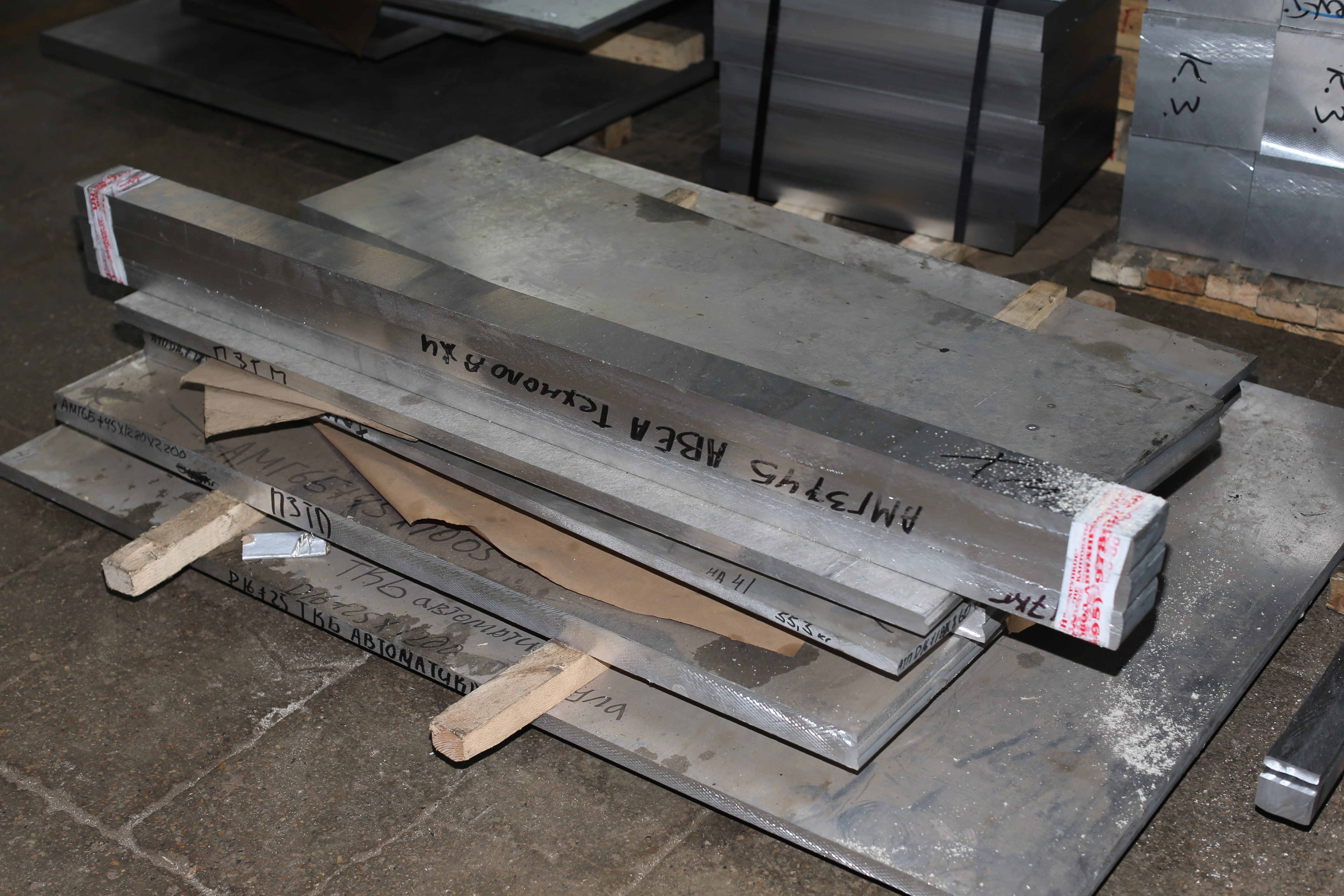

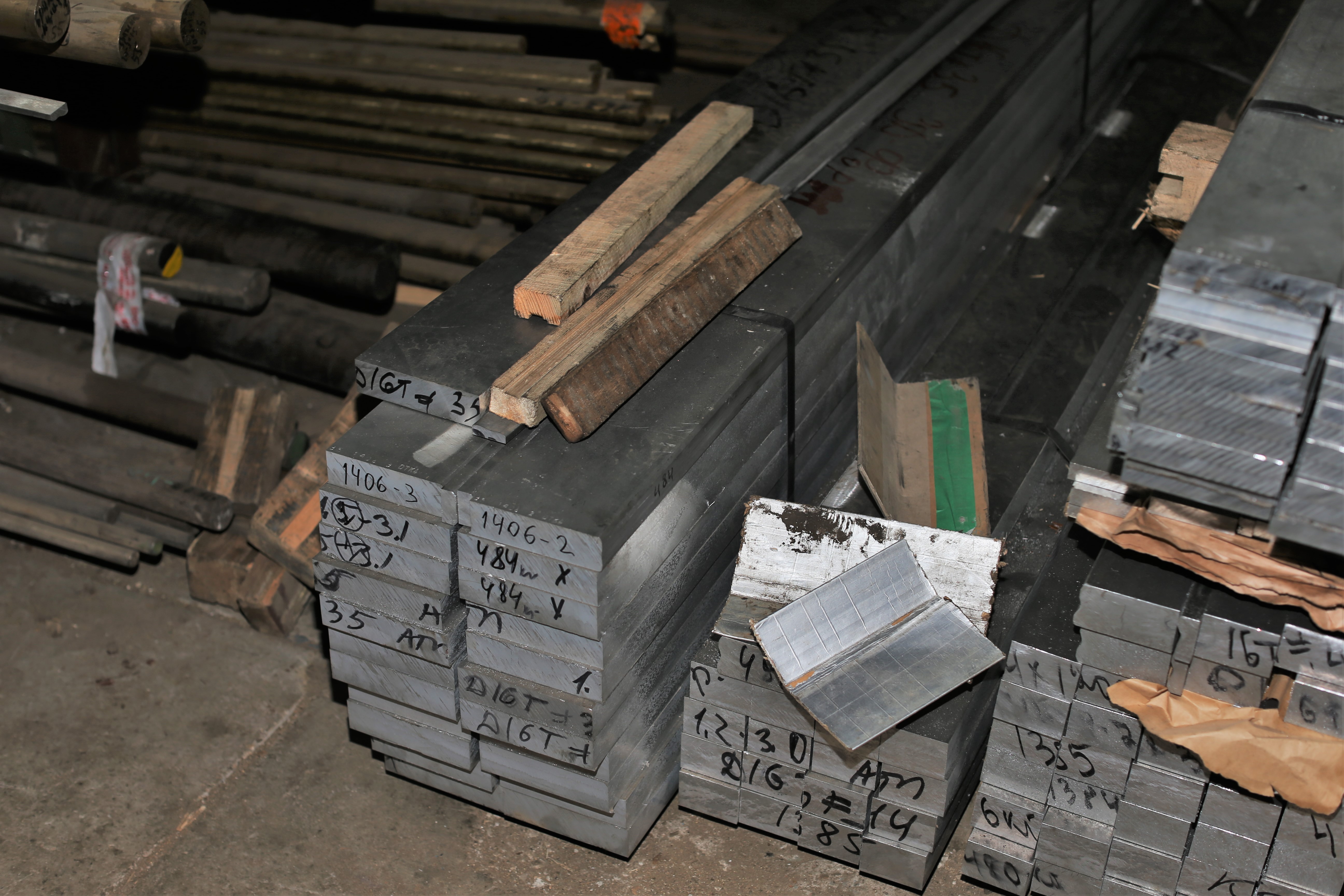

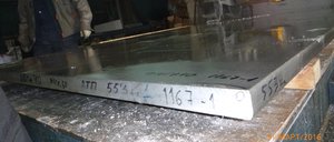

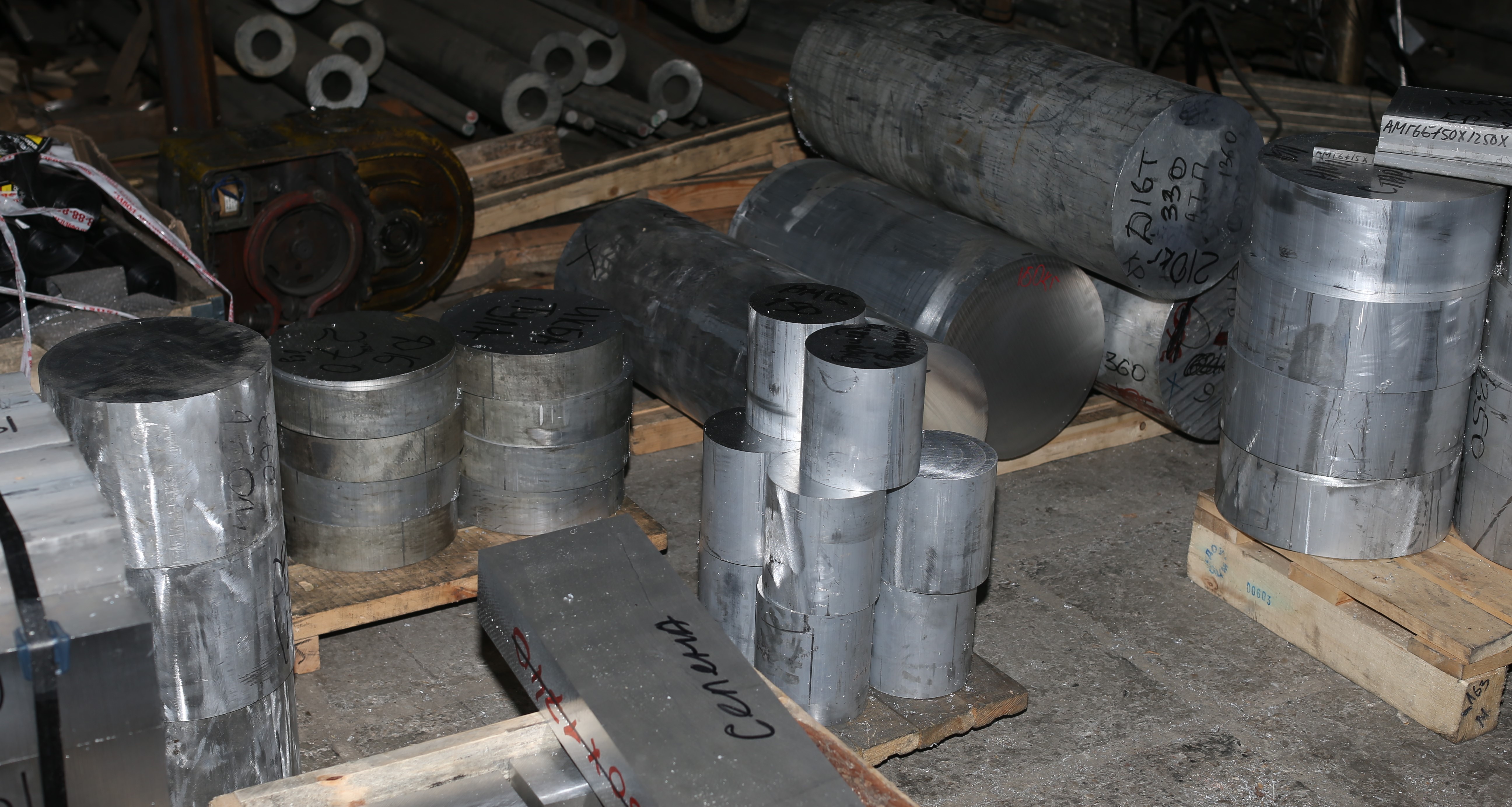

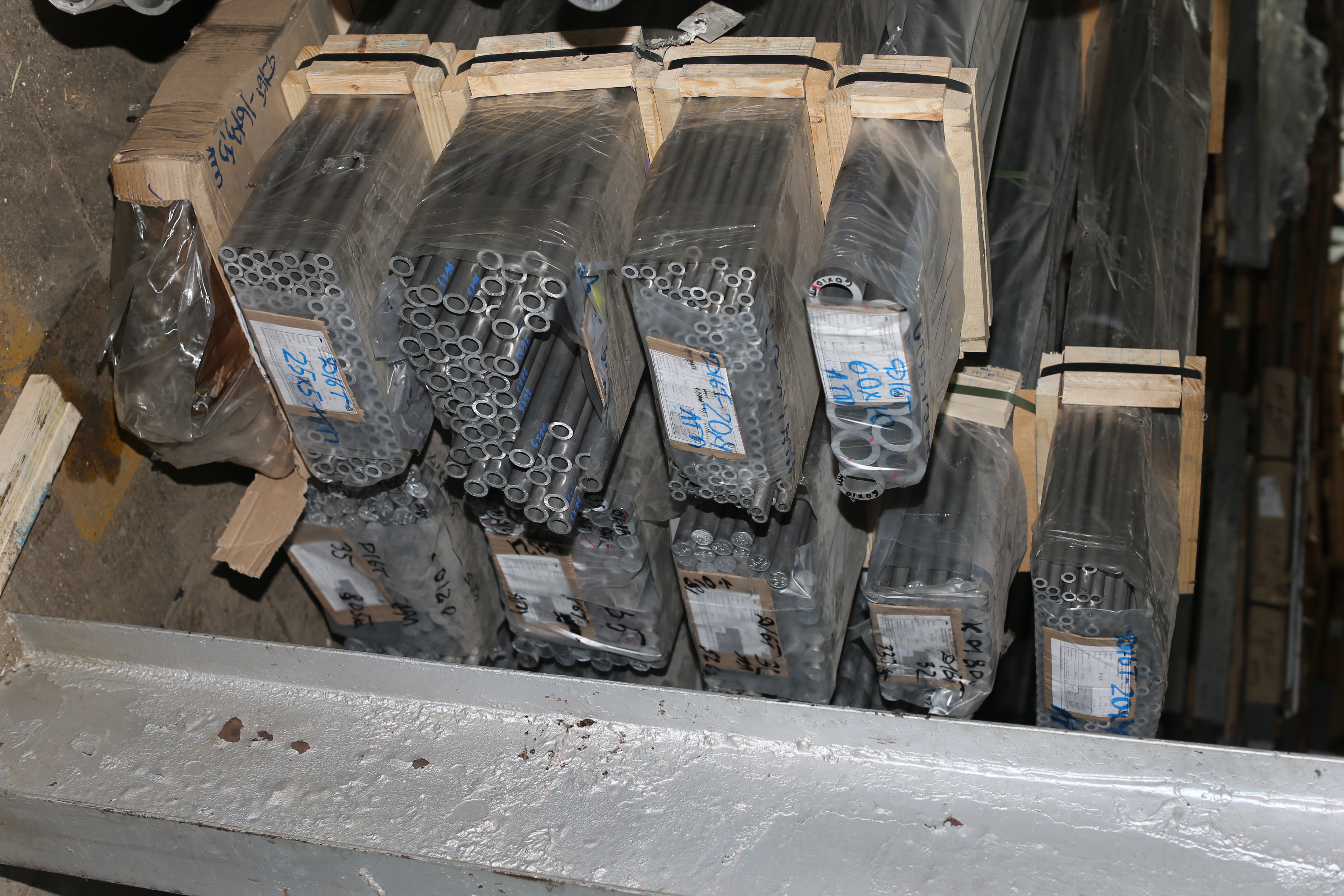

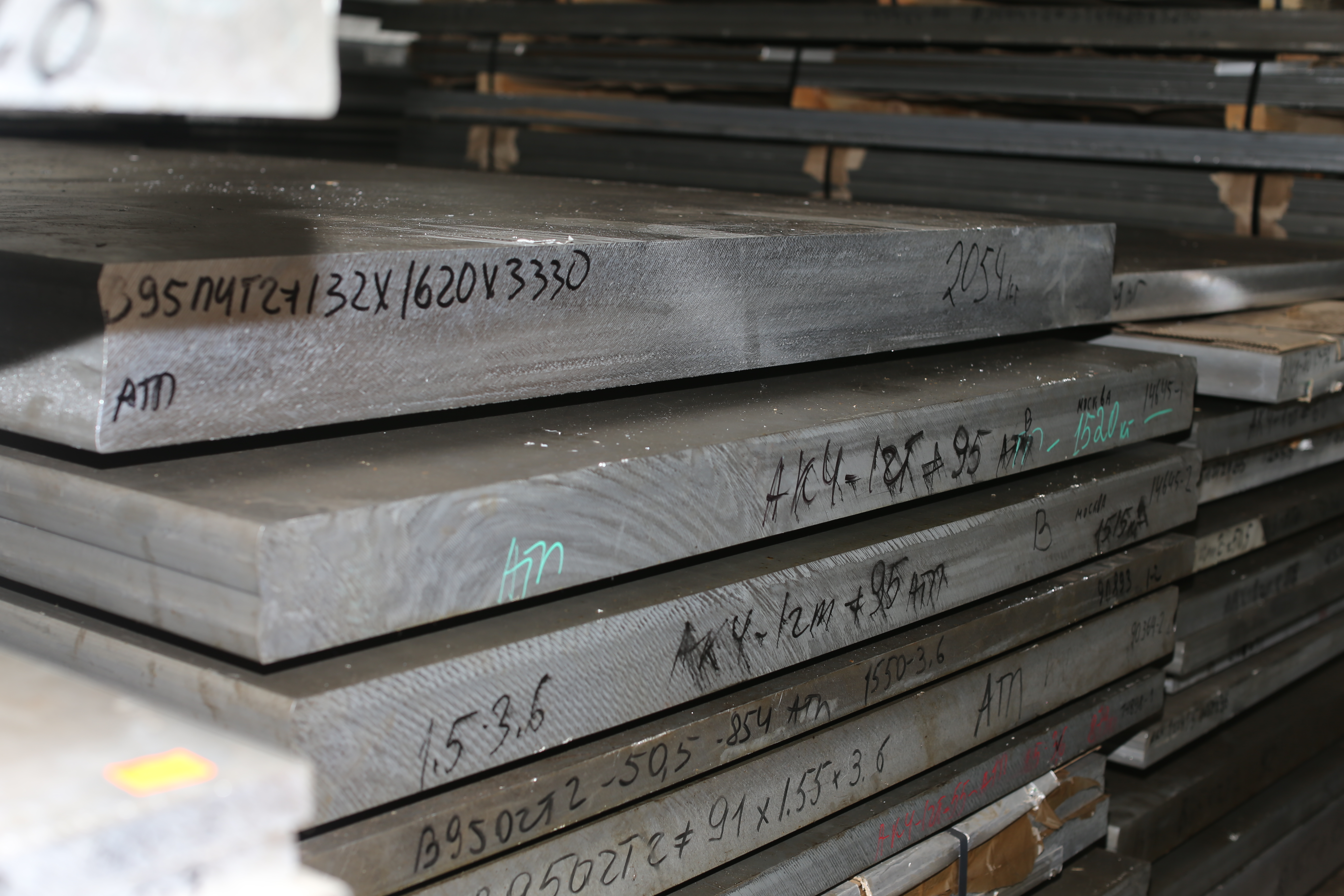

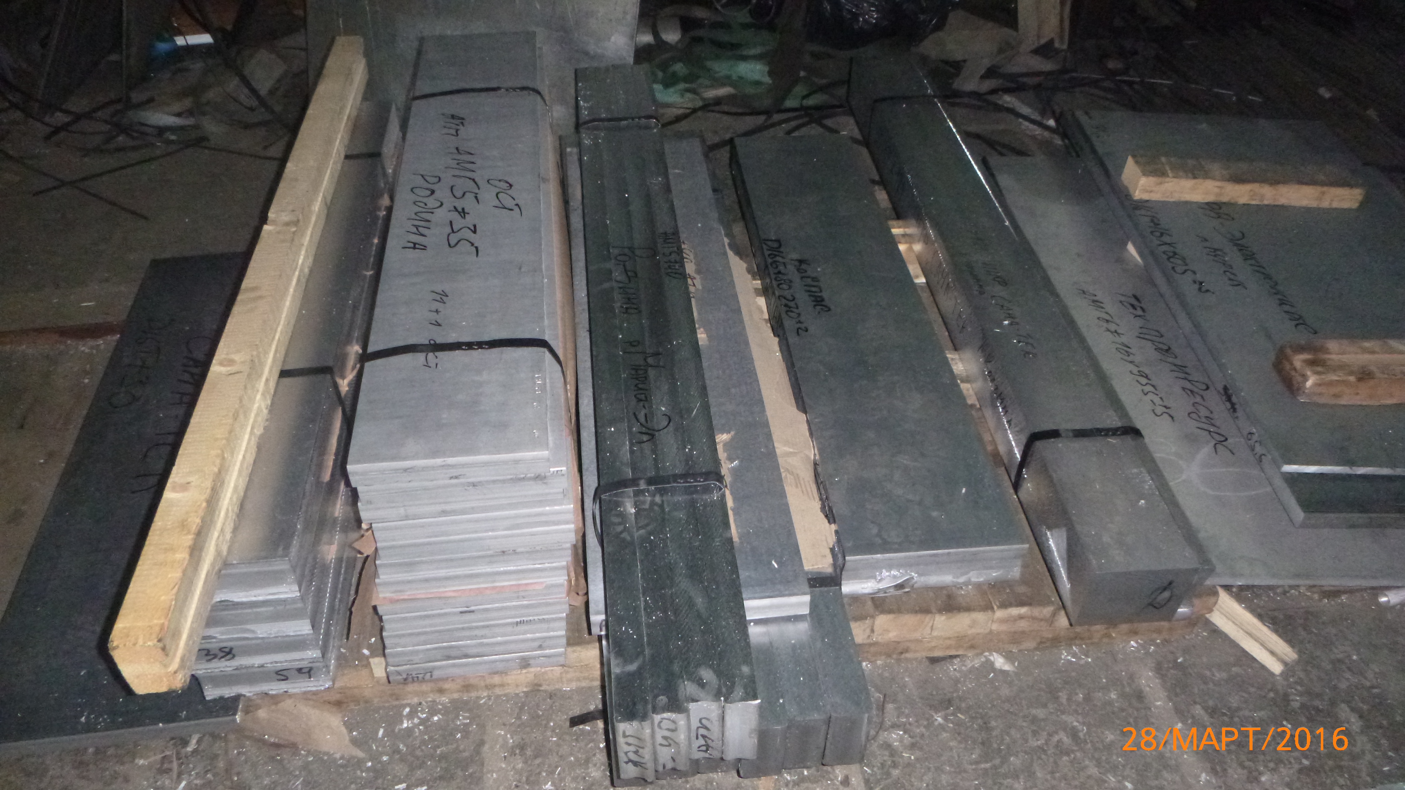

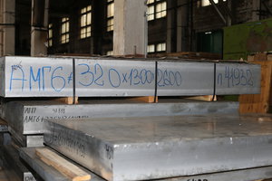

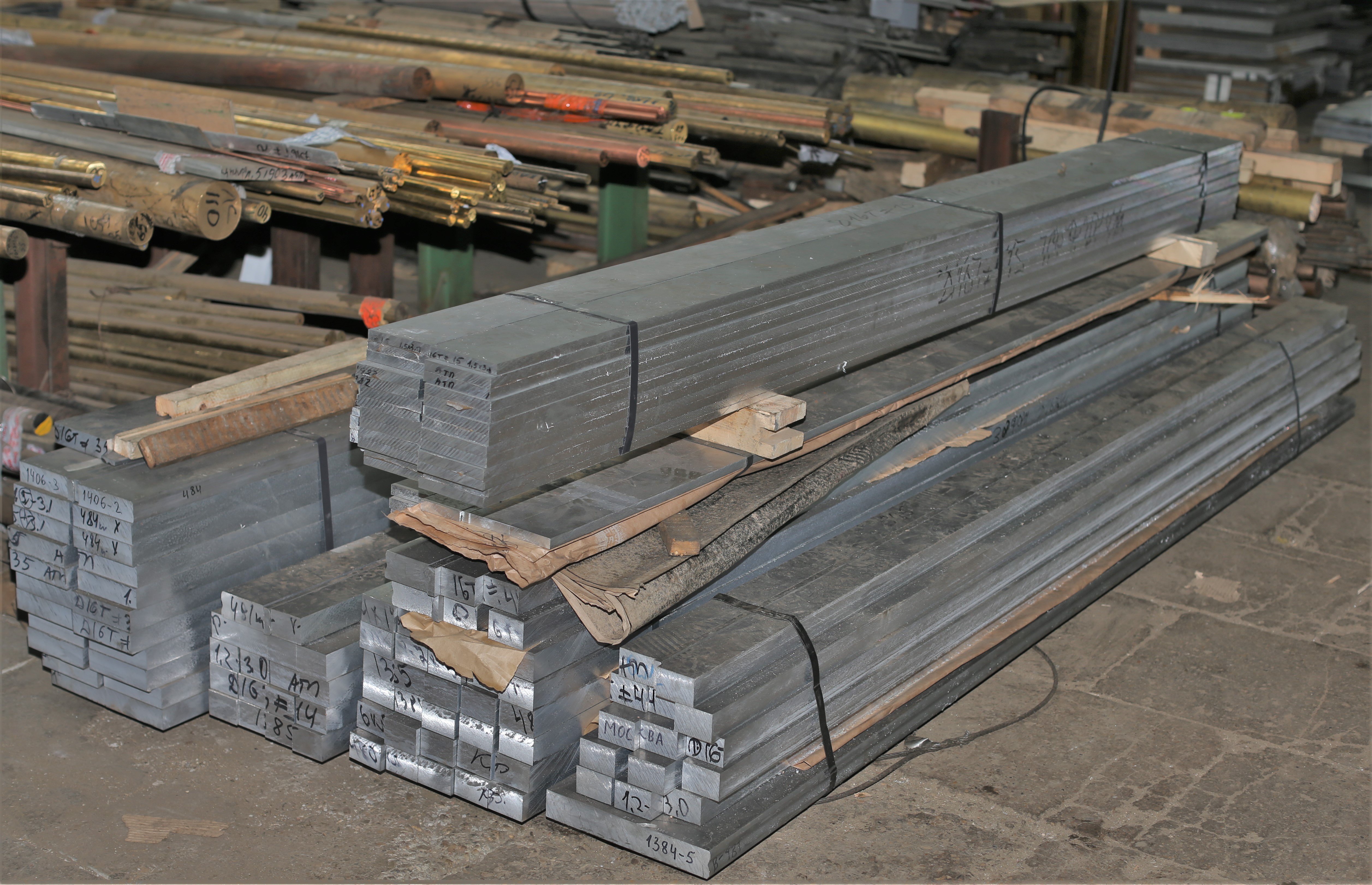

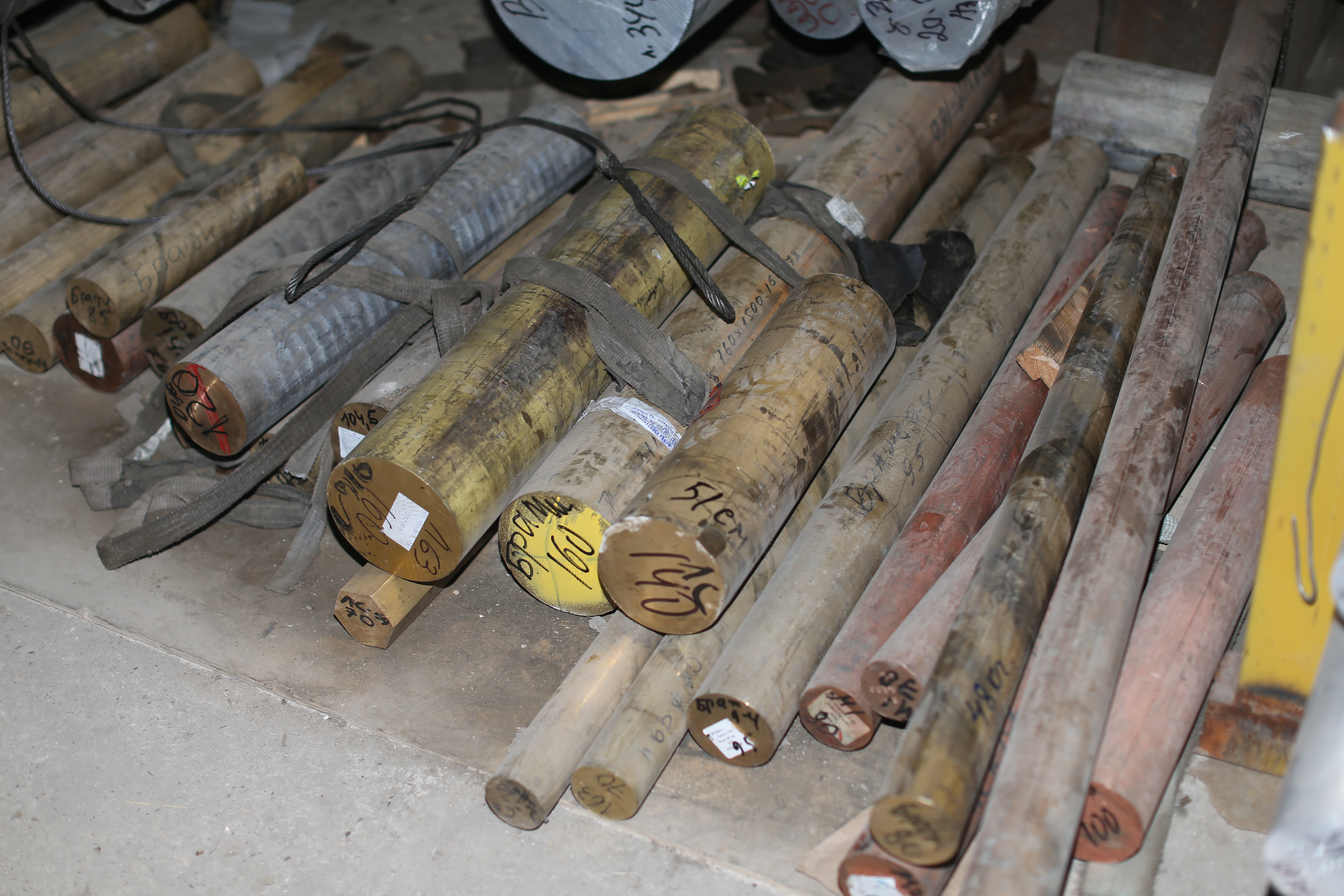

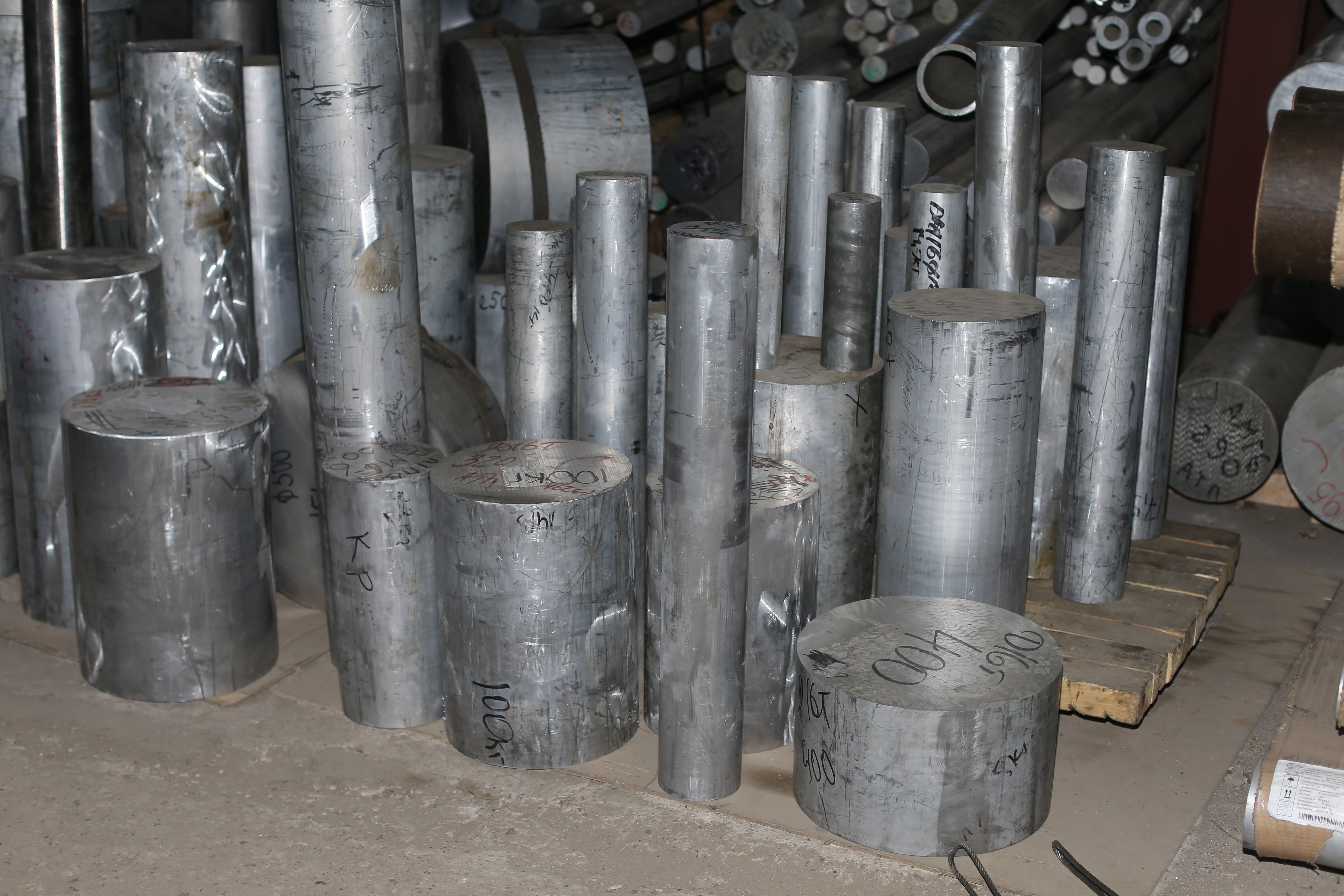

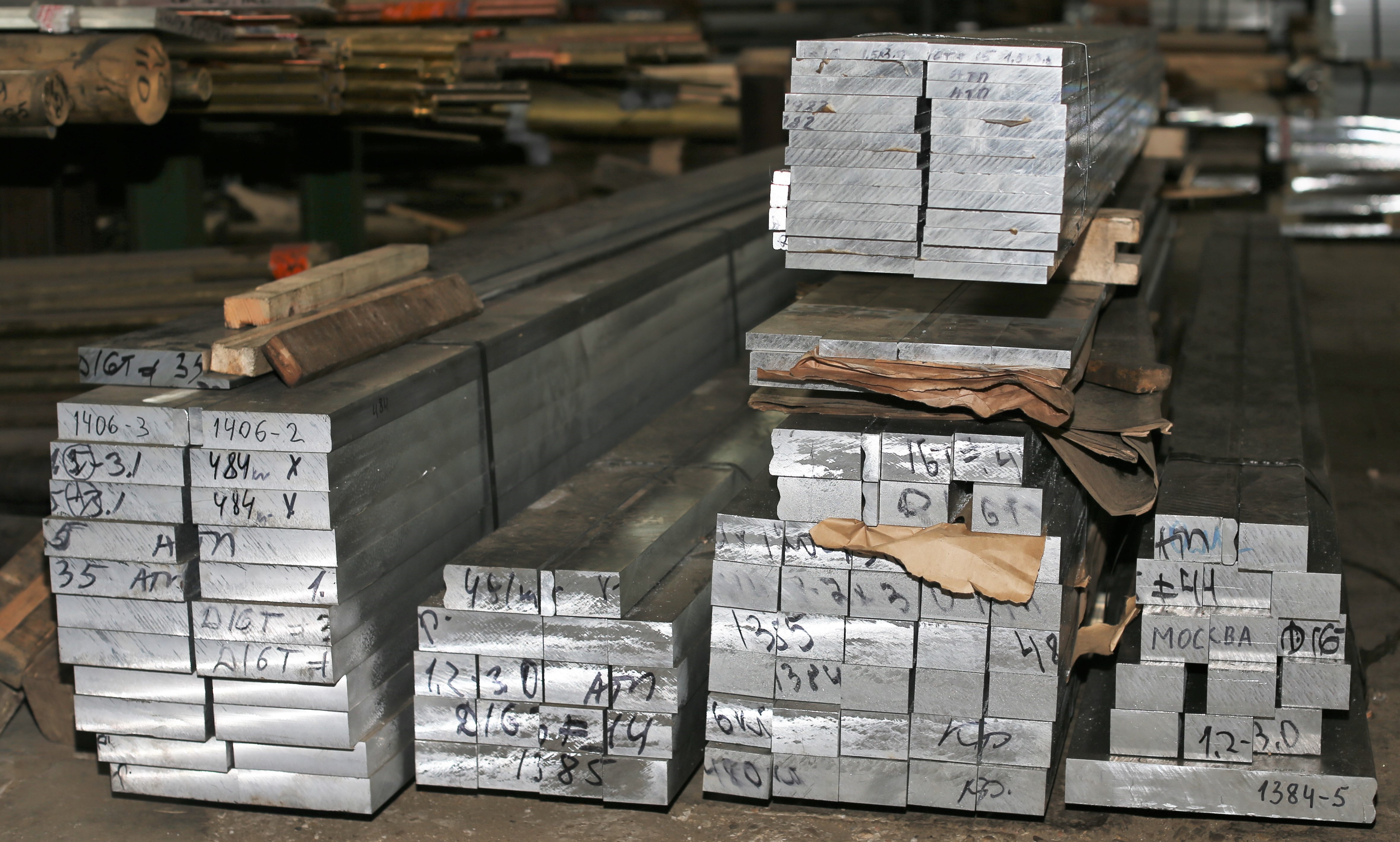

Куски-пеньки на складе. Прутки и трубы толстостенные Д16Т и В95Т1 со склада в Московской области. (12516 просмотров) <a class='original' href='./download/file.php?id=75720&mode=view' target=_blank>Загрузить оригинал (274.02 КБ)</a>
Куски-пеньки на складе. Прутки и трубы толстостенные Д16Т и В95Т1 со склада в Московской области. Куски плит Д16Т, В95ПЧТ2, В95Т1 и др. алюминиевый прокат со склада (12516 просмотров) <a class='original' href='./download/file.php?id=75721&mode=view' target=_blank>Загрузить оригинал (327.37 КБ)</a>
Куски-пеньки на складе. Прутки и трубы толстостенные Д16Т и В95Т1 со склада в Московской области. Куски плит Д16Т, В95ПЧТ2, В95Т1 и др. алюминиевый прокат со склада (12516 просмотров) <a class='original' href='./download/file.php?id=75722&mode=view' target=_blank>Загрузить оригинал (276 КБ)</a>

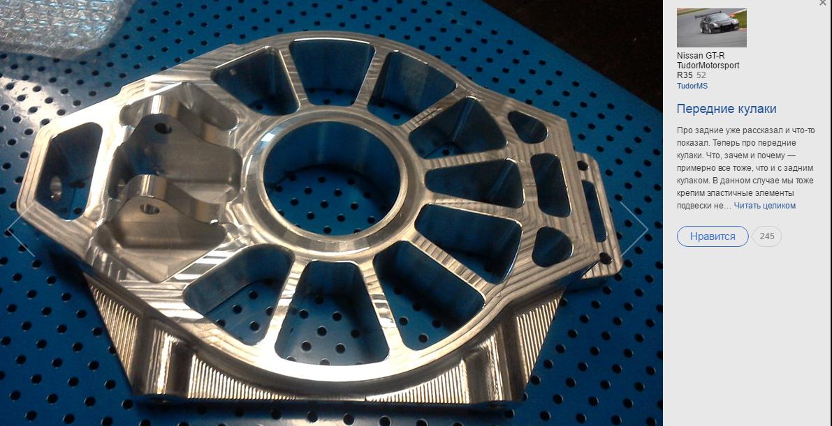

Вот пример использования нашего В95ПЧТ2 для "кулака"
https://www.drive2.ru/r/nissan/79138/logbook/
КУЛАК В95ПЧТ2.jpg (12355 просмотров) <a class='original' href='./download/file.php?id=77807&mode=view' target=_blank>Загрузить оригинал (107.84 КБ)</a>

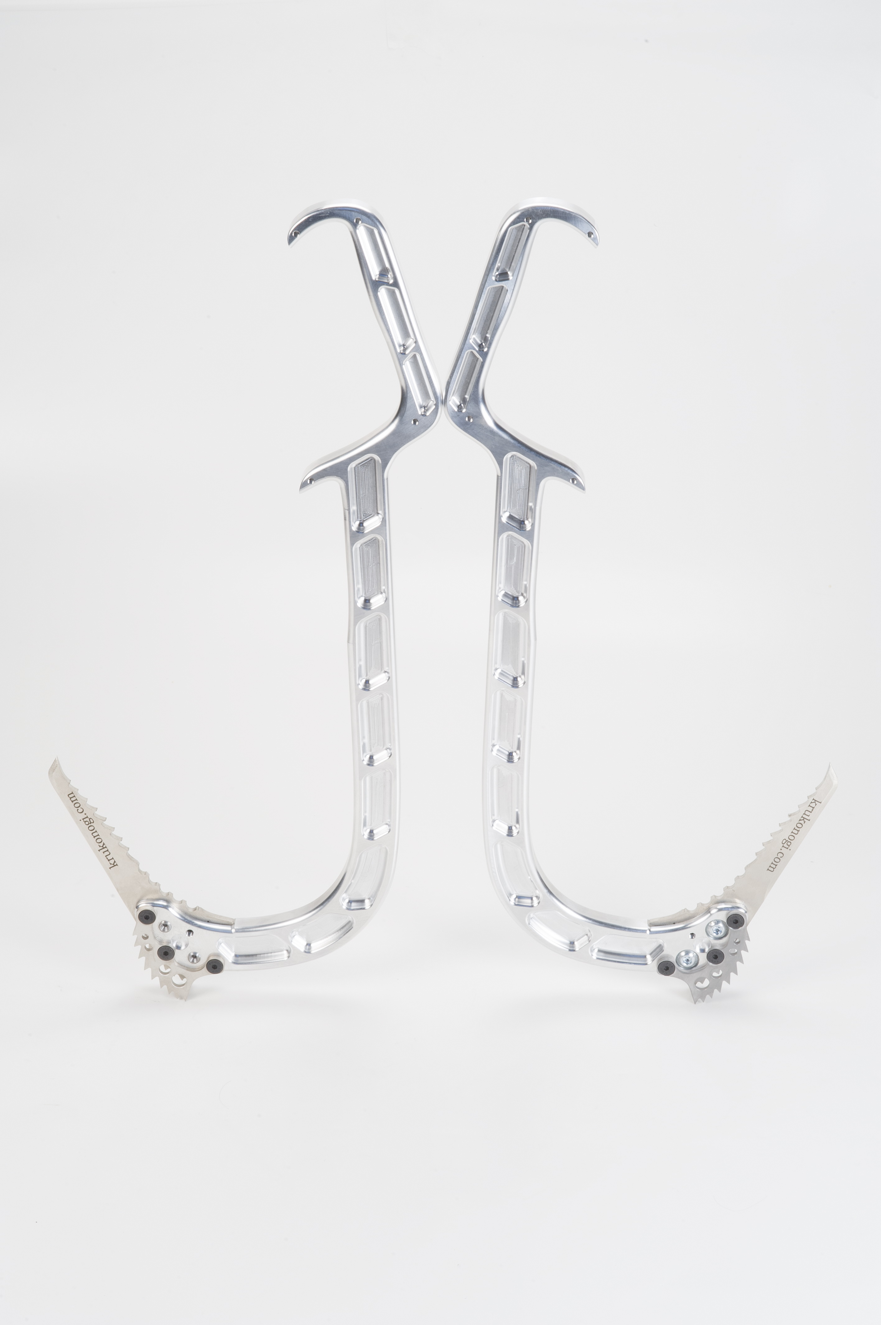

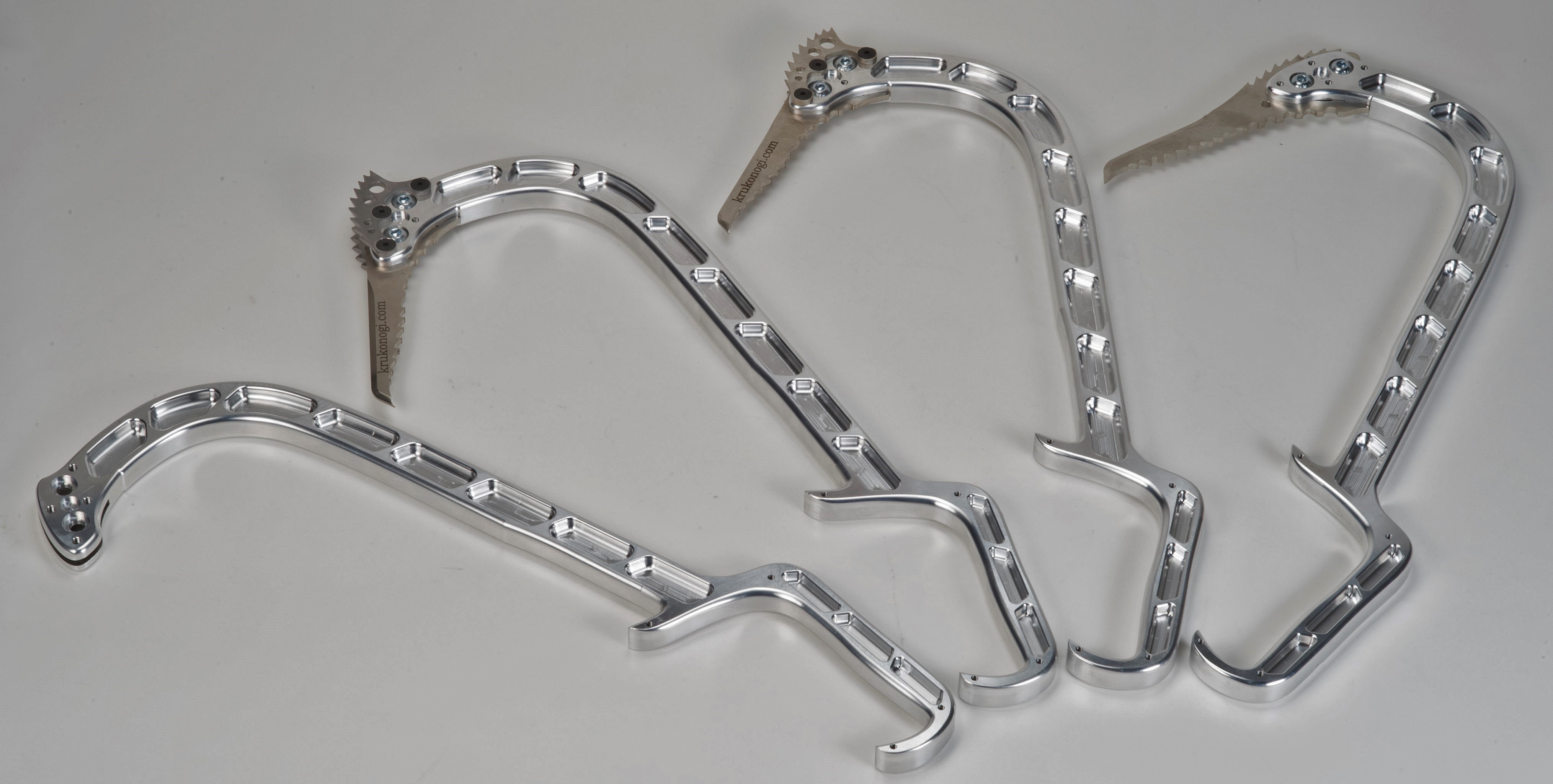

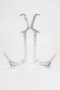

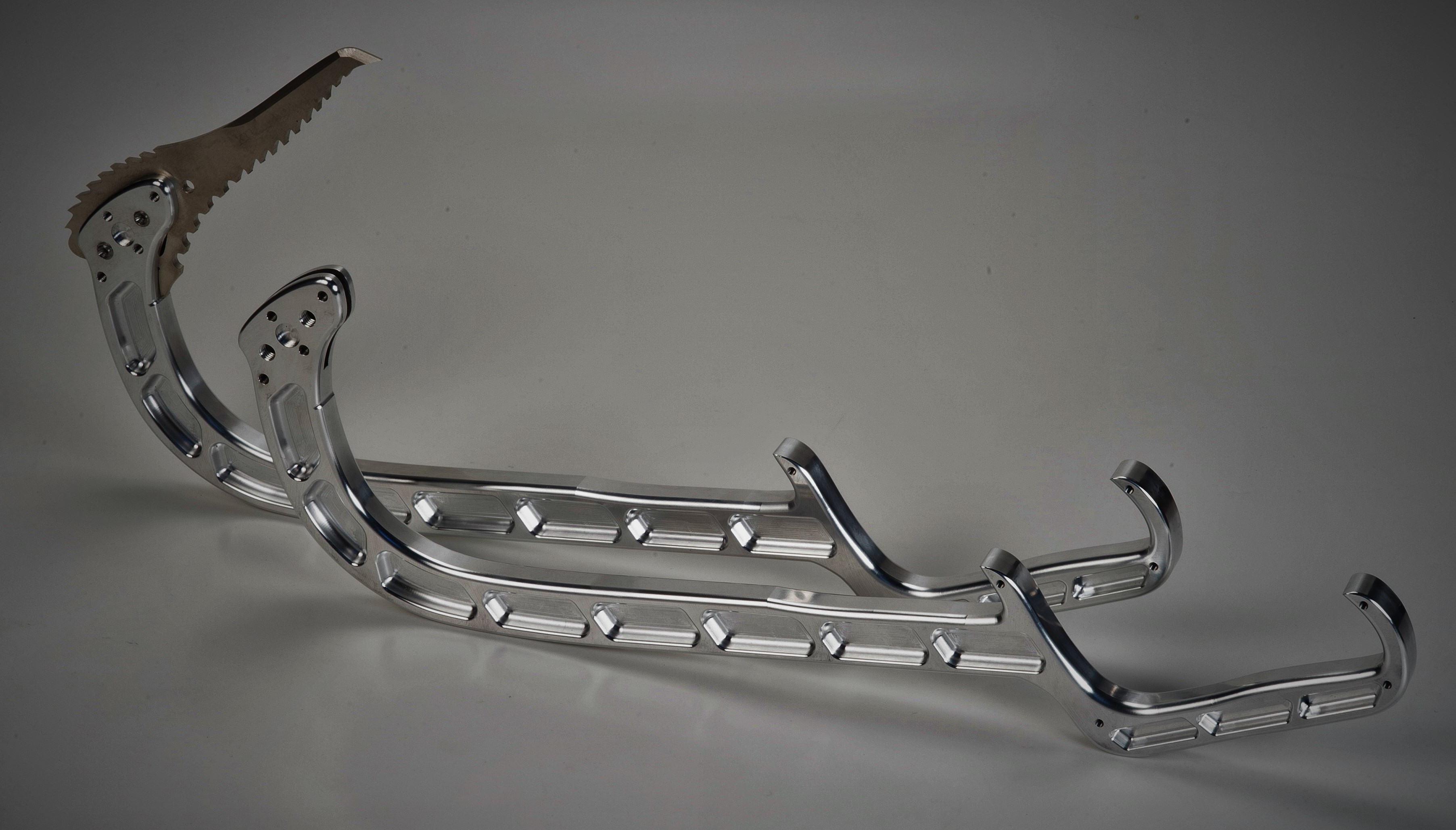

Это конечно не лично мои изделия, но продукт моего труда:

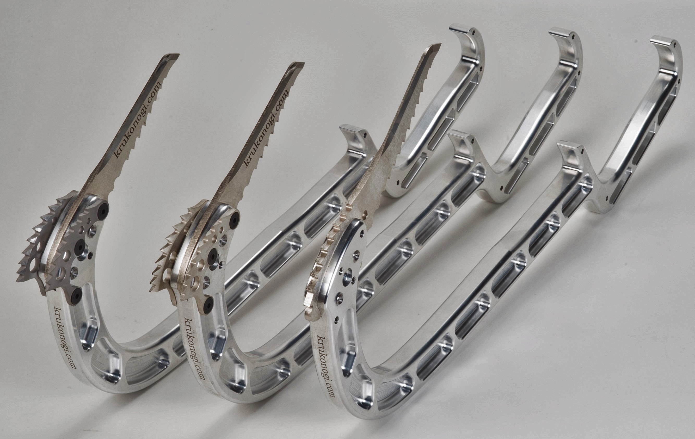

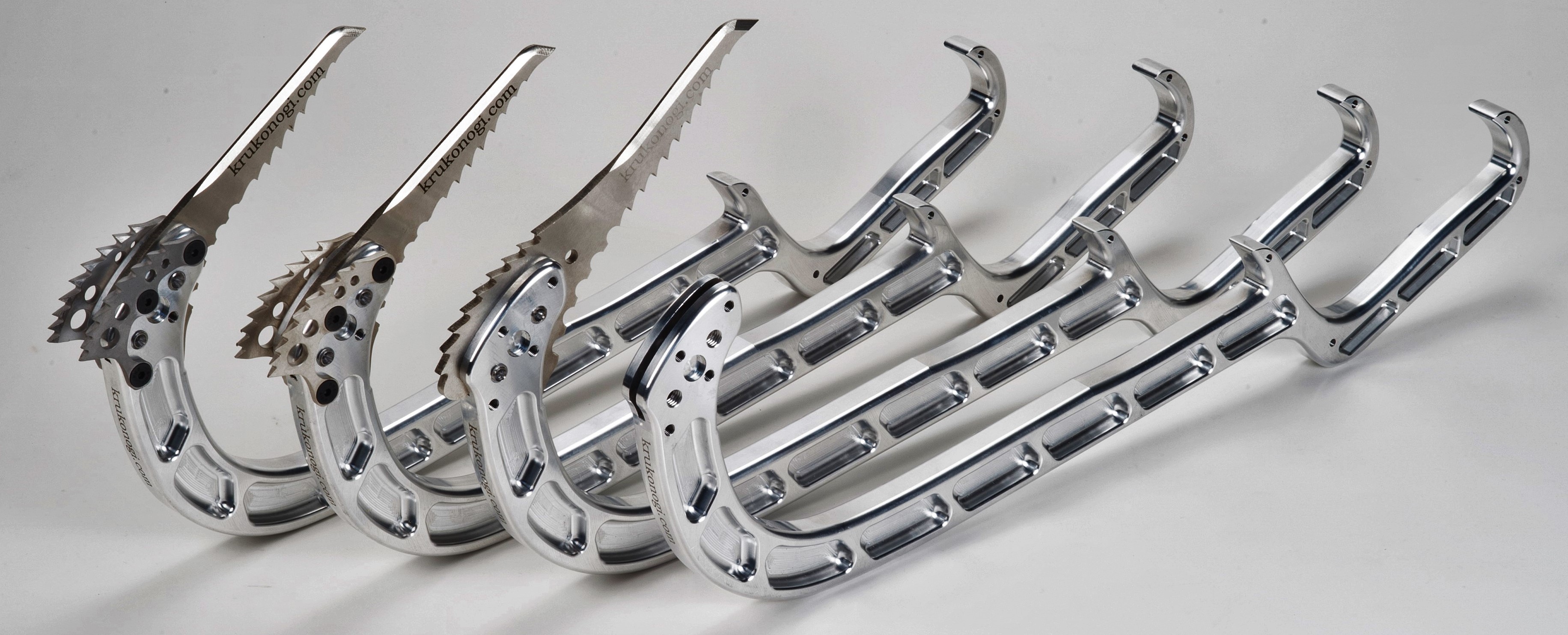

Спортивный инвентарь, сделанный из В95 хорошей чистоты с особой термичкой и для авиации с УЗК. (12200 просмотров) <a class='original' href='./download/file.php?id=79100&mode=view' target=_blank>Загрузить оригинал (1.12 МБ)</a>

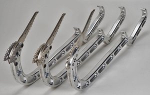

Компания "Крюконоги" специализируется на производстве альпинистского снаряжения.
К нам "Крюконоги" впервые обратились в середине сентября 2015года.
Люди до этого брали для пробы Д16Т где-то в СПБ.
Но, как это бывает, они получили Д16гк, т.е. сырой (привет умникам, покупателям и продавцам, которые считают, что Д16 хороший материал, а термичка не нужна).
Соответственно не без причин были сомнения в качестве "Российского" алюминия, и возможности запуска партии на российском металле.
Долго объяснял, что у меня верблюды не работают.
После тестовой партии из В95ххххх, сделали уже отличную по качеству партию.
Эти Крюконоги результат хороших знаний участников процесса создания и высокого качества отечественной металлургии. Фрезеровка сплава типа В95Т1 очень красива. (12200 просмотров) <a class='original' href='./download/file.php?id=79101&mode=view' target=_blank>Загрузить оригинал (579.33 КБ)</a>

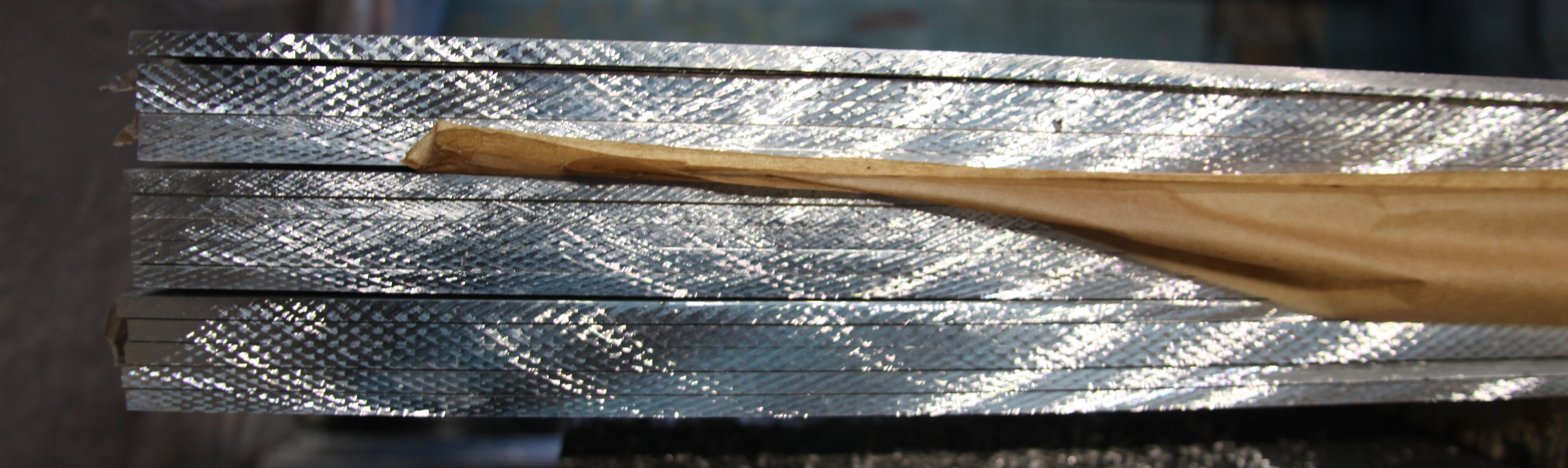

Вафельная выфрезеровка дюралюминия позволяет существенно увеличить показатель удельной прочности. В авиации давно этим занимаются. (12200 просмотров) <a class='original' href='./download/file.php?id=79102&mode=view' target=_blank>Загрузить оригинал (562.53 КБ)</a>
Материал из группы В95. С АТП и для авиации.
Красиво! Фрезеровка твёрдого материала даёт такой эффект. (12200 просмотров) <a class='original' href='./download/file.php?id=79103&mode=view' target=_blank>Загрузить оригинал (985.54 КБ)</a>
Не знаю как они должны называться, они их именуют "Наши новые инструменты".
От надёжности таких &quot;инструментов&quot; зависит человеческая жизнь. Какой бы ни был хороший материал, обязательно надо следить за поверхностями, с минусовыми напряжениями, особенно после возникновения концентраторов напряжений (риски, зазубрины, забоины). Материалы типа В95Т1 очень не любят продолжительные отрицательные нагрузки, поэтому у гр-х самолётов нижняя часть крыла из авиационного типа Д16Т, верхняя из В95хТххх (12200 просмотров) <a class='original' href='./download/file.php?id=79104&mode=view' target=_blank>Загрузить оригинал (812.49 КБ)</a>
От надёжности таких "инструментов" зависит человеческая жизнь. Какой бы ни был хороший материал, обязательно надо следить за поверхностями, с минусовыми напряжениями, особенно после возникновения концентраторов напряжений (риски, зазубрины, забоины). Материалы типа В95Т1 очень не любят продолжительные отрицательные нагрузки, поэтому у гр-х самолётов нижняя часть крыла из авиационного типа Д16Т, верхняя из В95хТххх
Но получились хорошо.
Фотки предоставлены были заказчиком металла.
С точки зрения теории прочности, я бы, в ущерб дизайну, сделал чередование перепонок и вафель. Хотя для этих инструментов это возможно лишнее.  Т.е напротив окна с противоположной стороны должна быть перепонка. (12197 просмотров) <a class='original' href='./download/file.php?id=79105&mode=view' target=_blank>Загрузить оригинал (1022.5 КБ)</a>

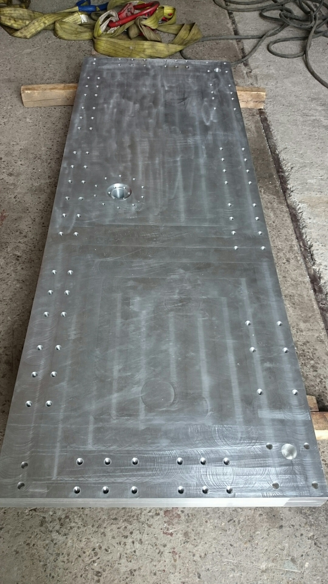

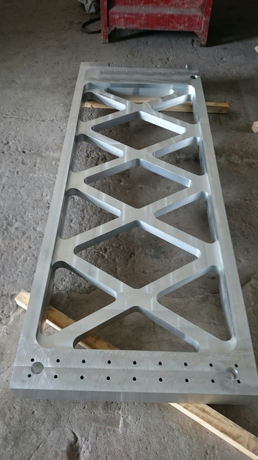

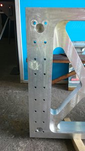

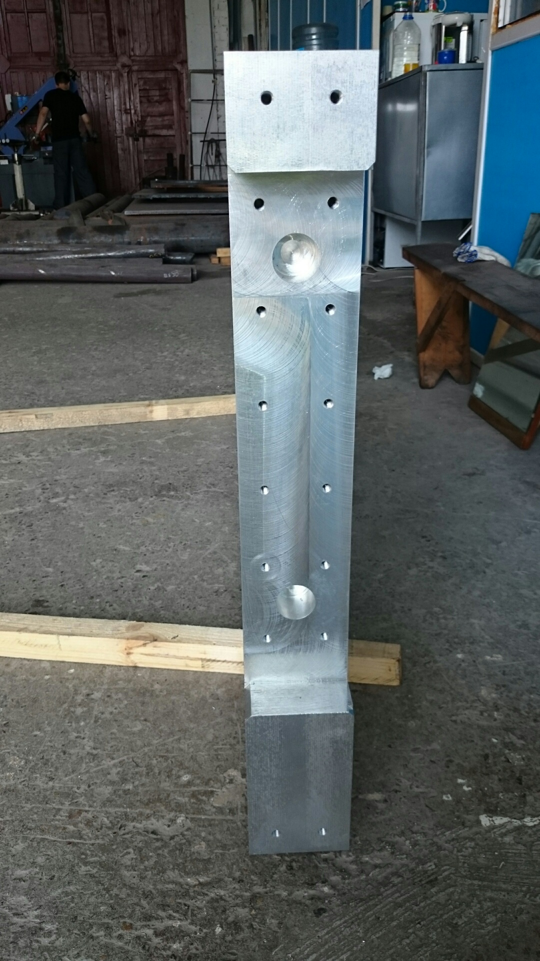

Вот заказчик (г. Владивосток) какое-то приспособления сделал из наших "железок" типа Д16Т
Устройство из плиты Д16Т (12127 просмотров) <a class='original' href='./download/file.php?id=79454&mode=view' target=_blank>Загрузить оригинал (1.19 МБ)</a>
. Видны наши характерные кромки от фрезы. Надо было посчитать "чистовую" обработку.
Зачем дюралю провод я так и не догадался... (12127 просмотров) <a class='original' href='./download/file.php?id=79455&mode=view' target=_blank>Загрузить оригинал (940.75 КБ)</a>

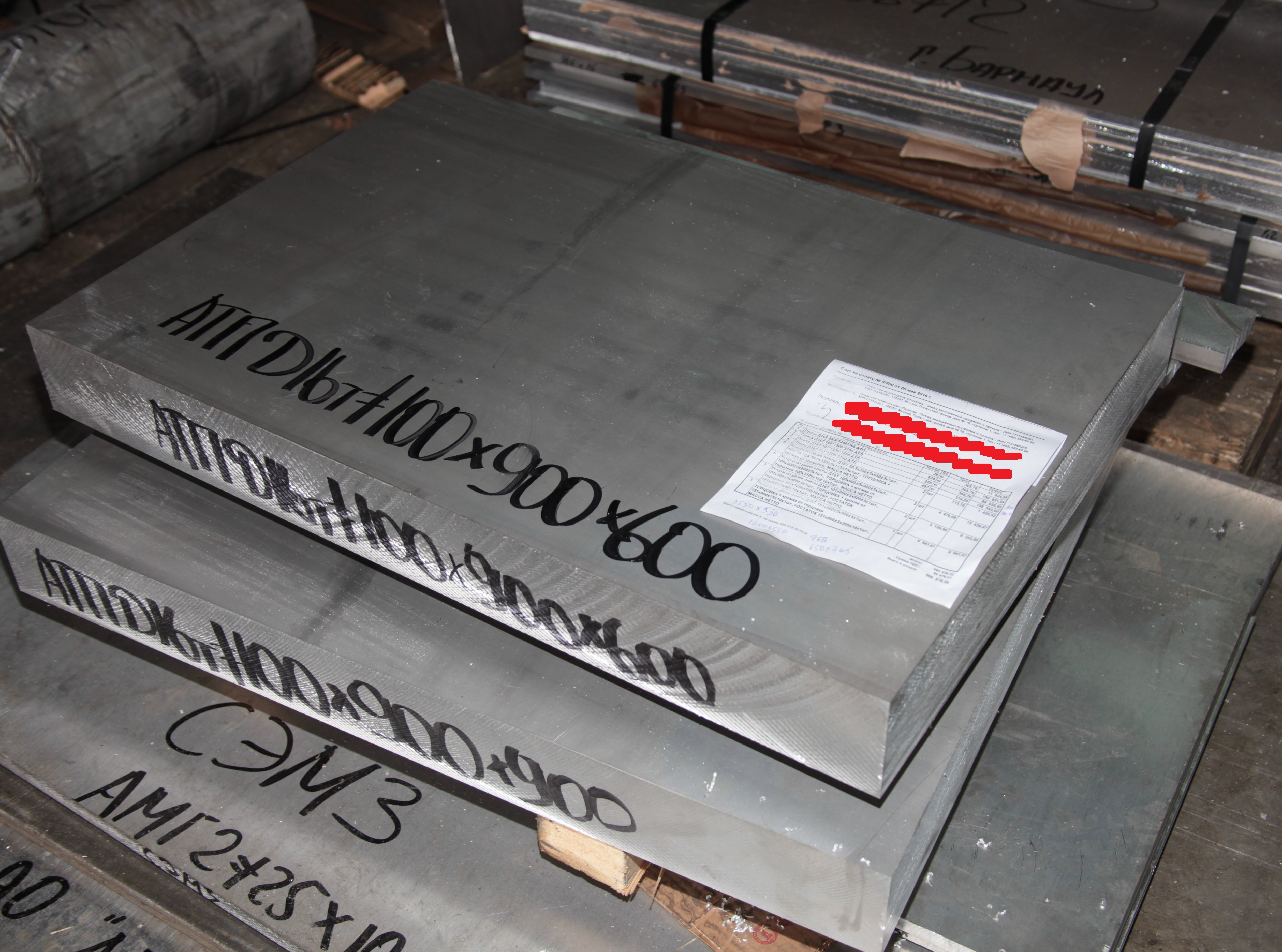

Иногда заказчикам требуется не просто "дюраль", а очень надёжный, хоть и не для полётов, а просто для передвижения кого-то-куда-то.
Плита Д16ЧТ =100мм с АТП (12048 просмотров) <a class='original' href='./download/file.php?id=80625&mode=view' target=_blank>Загрузить оригинал (5.1 МБ)</a>
Я рекомендую наиболее уместный здесь Д16ЧТ. Т.к. будут циклические нагрузки, в т.ч. кручение и на растяжение, то я порекомендовал Д16ЧТ. И что немаловажно, заготовки ещё и упаковать надо,

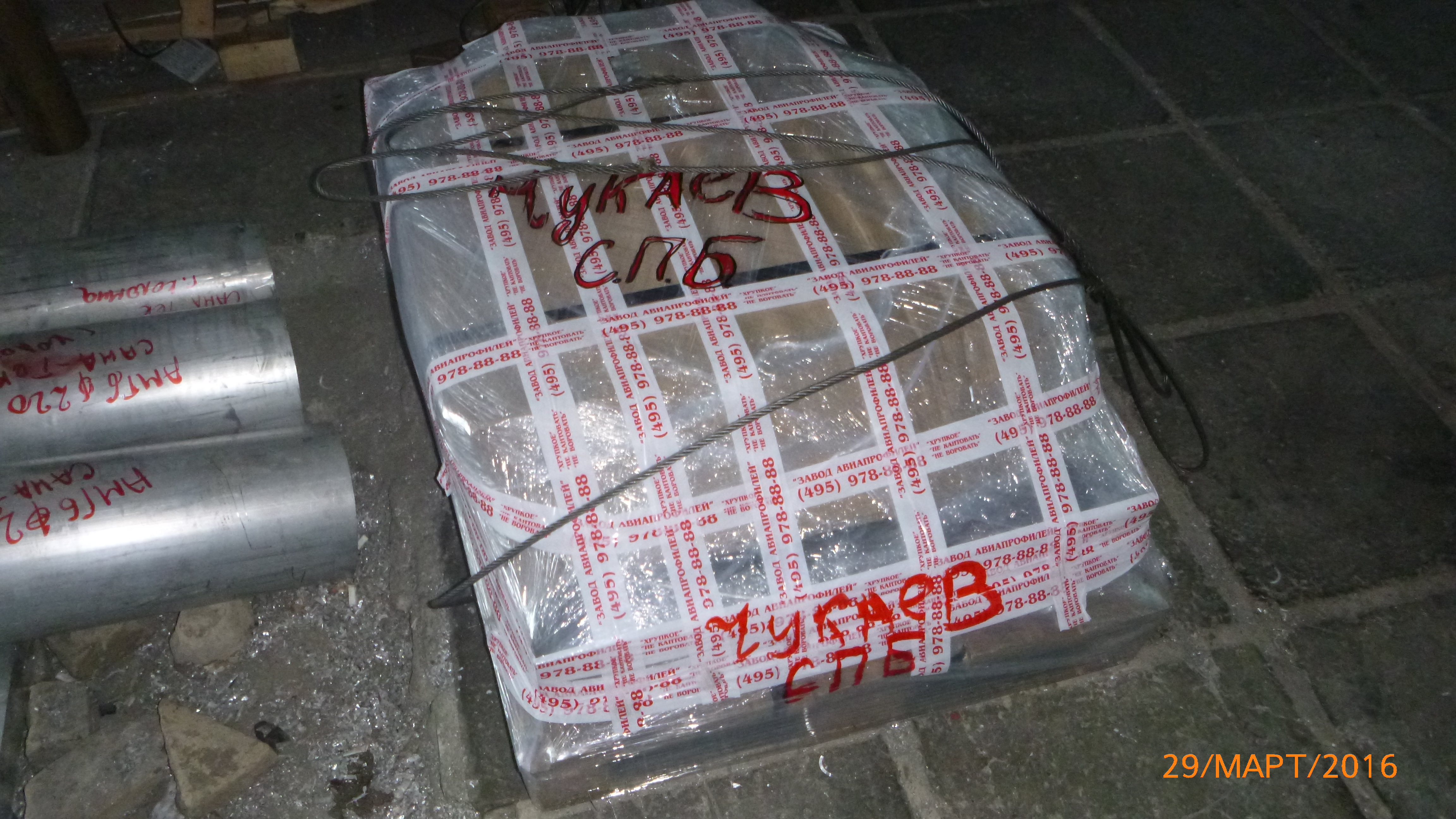

Упаковка для перевозки воруемого металла через Д.Л. (12048 просмотров) <a class='original' href='./download/file.php?id=80628&mode=view' target=_blank>Загрузить оригинал (5.11 МБ)</a>
т.к. недопустимы повреждения поверхностного слоя.

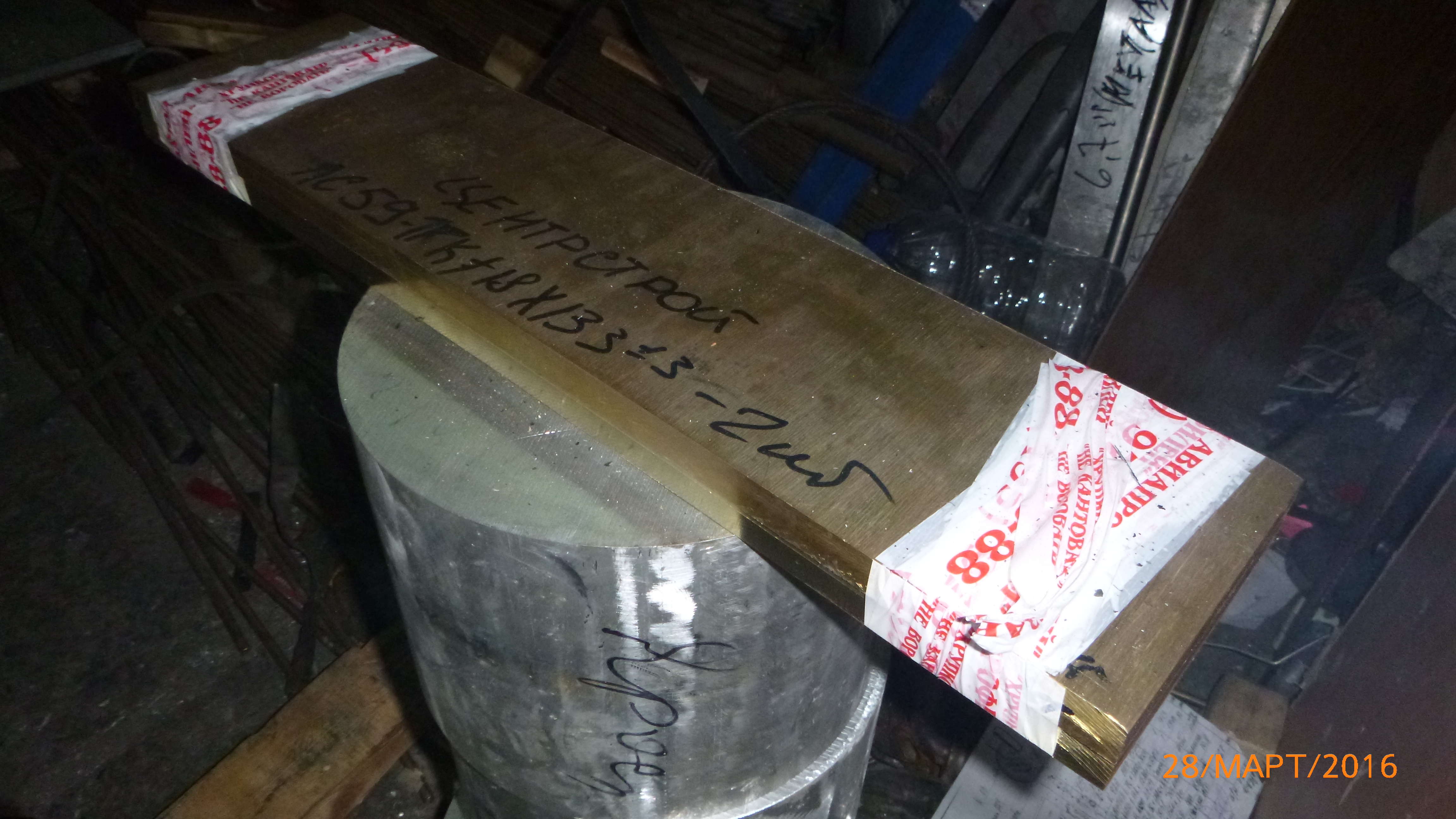

Иногда нужен кусочек латунной полосы. Целую плиту брать-- не всегда правильно.
Полосы из плиты ЛС59-1г/к =18мм (12048 просмотров) <a class='original' href='./download/file.php?id=80626&mode=view' target=_blank>Загрузить оригинал (5.02 МБ)</a>
С отрезкой--самое то.

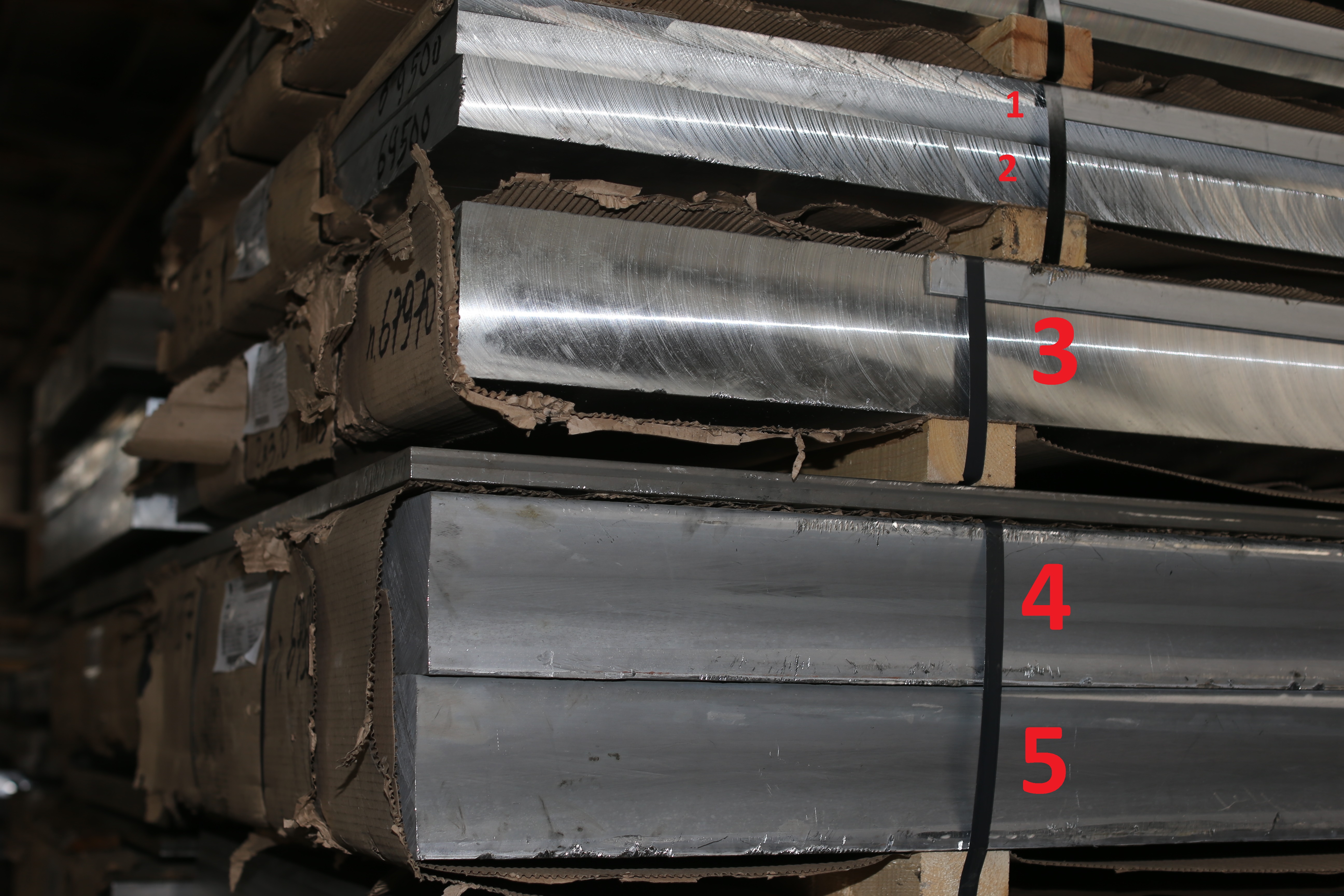

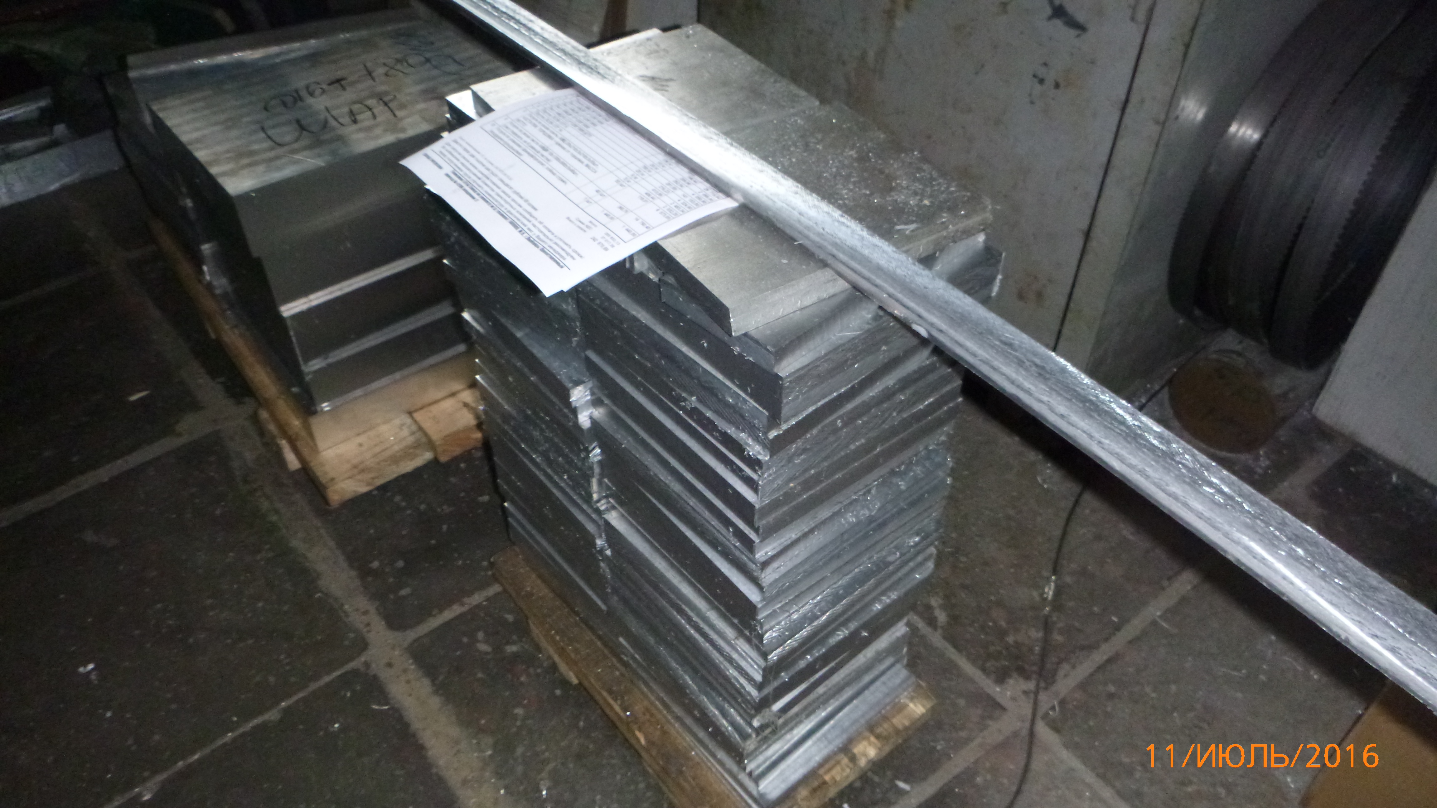

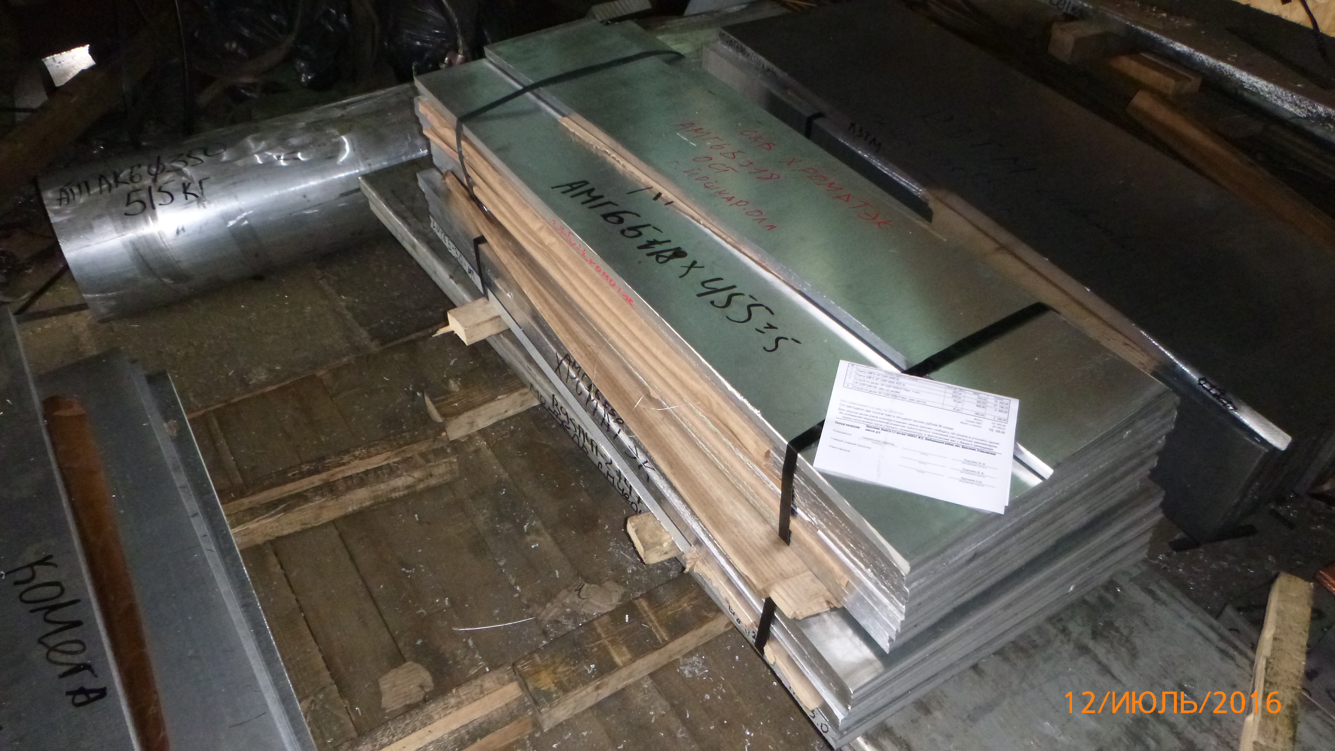

Каждый заказ индивидуален. Мы стараемся, что бы заказчики получили больше, чем то, что хотели.

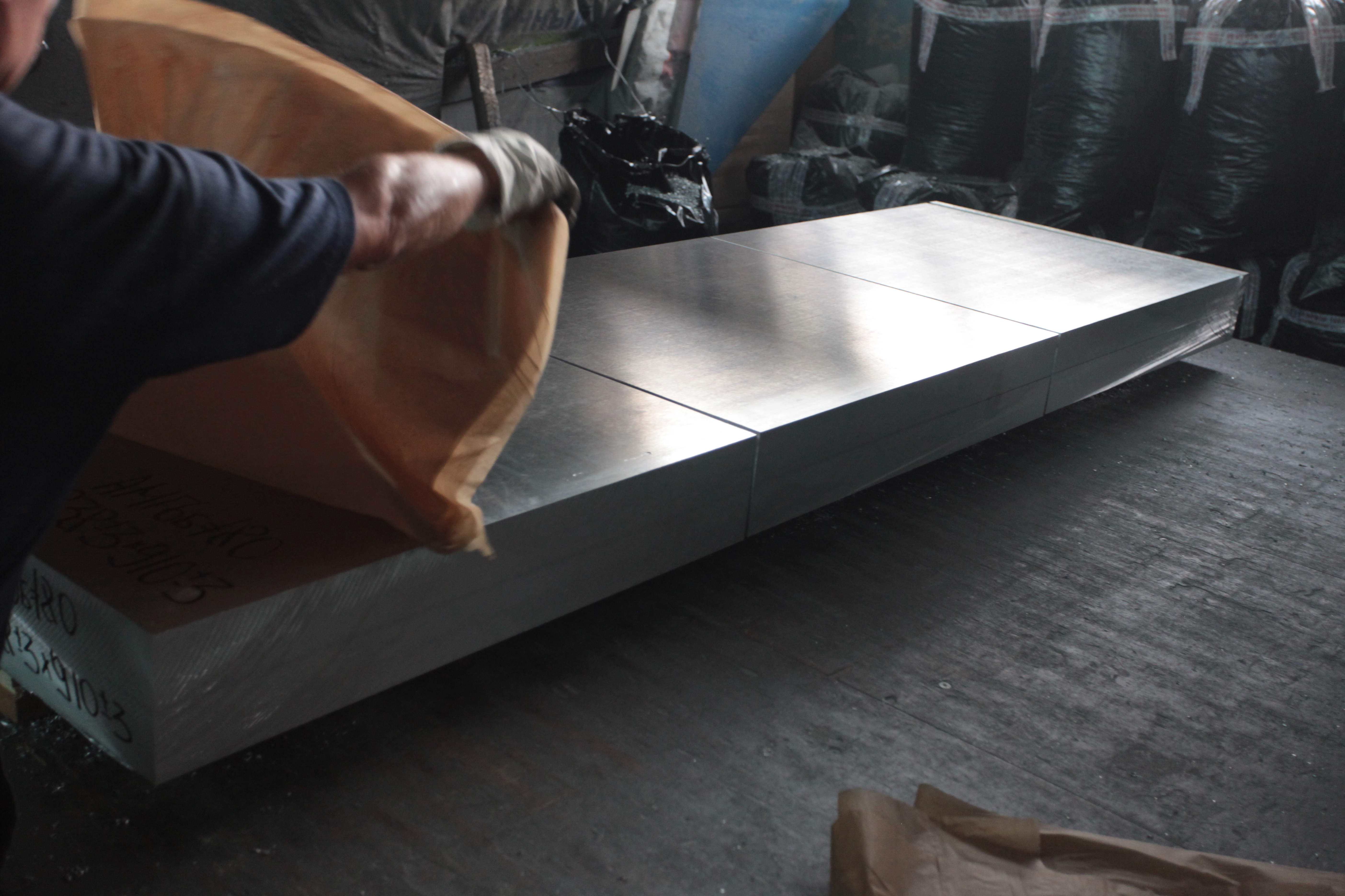

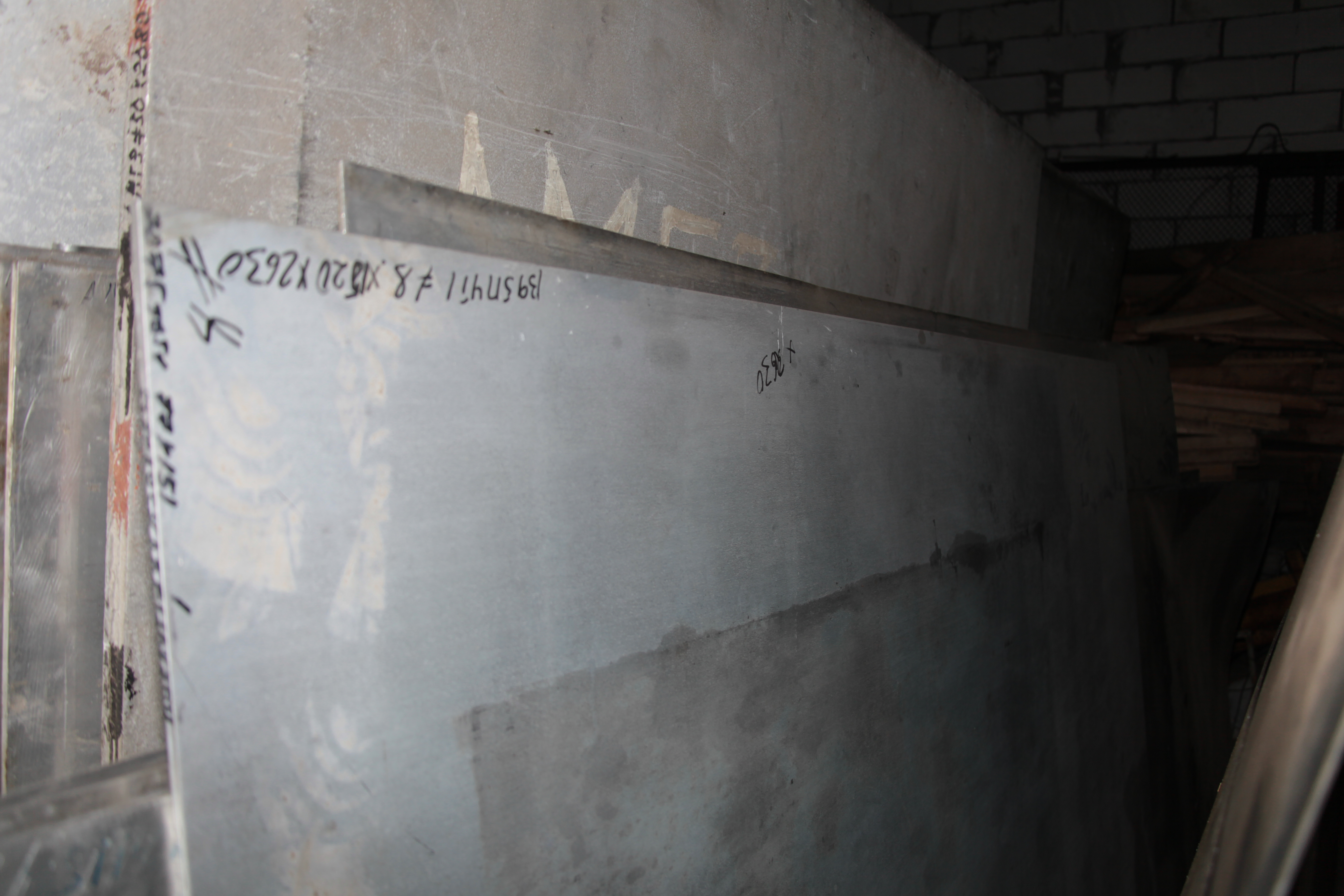

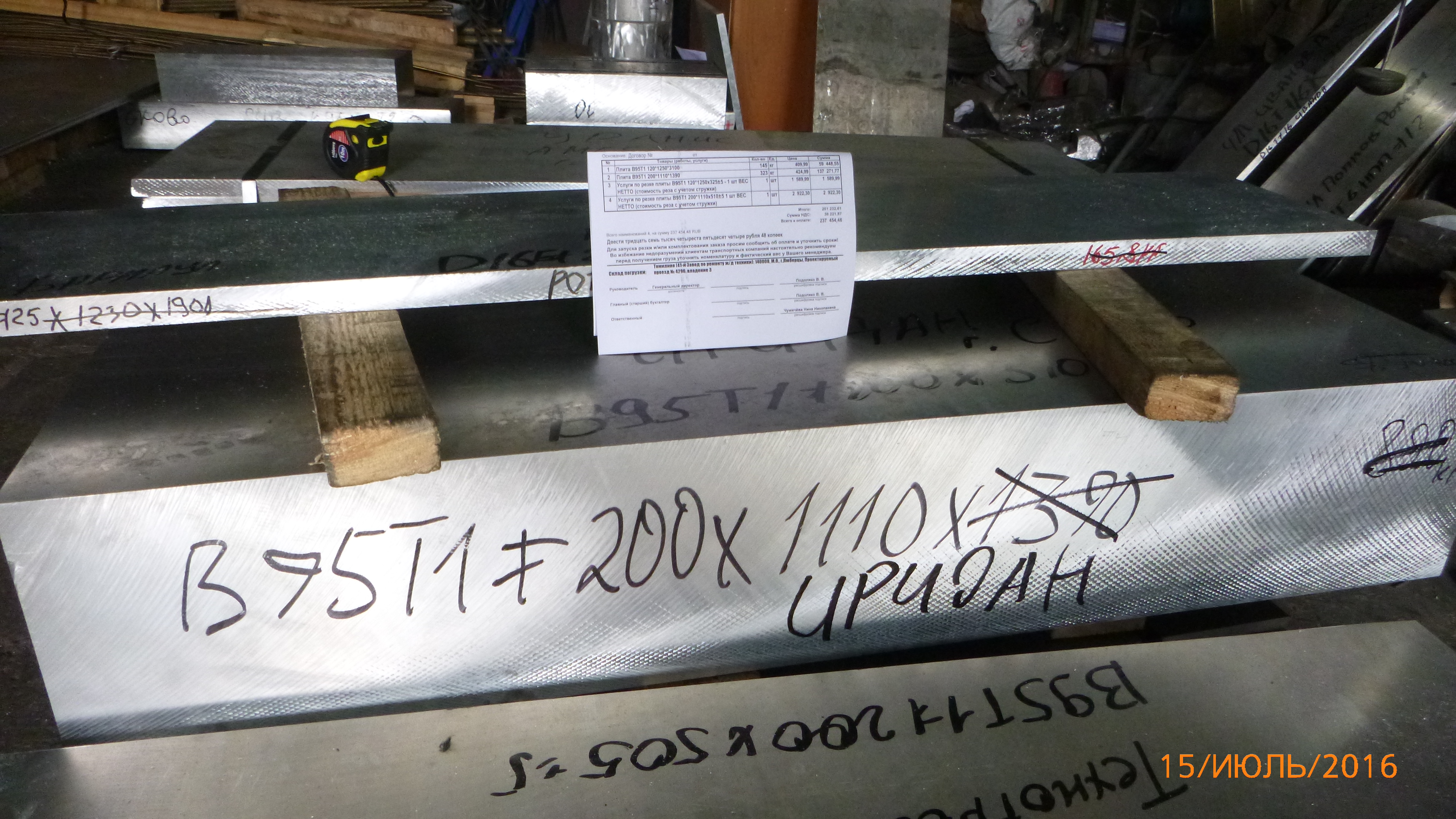

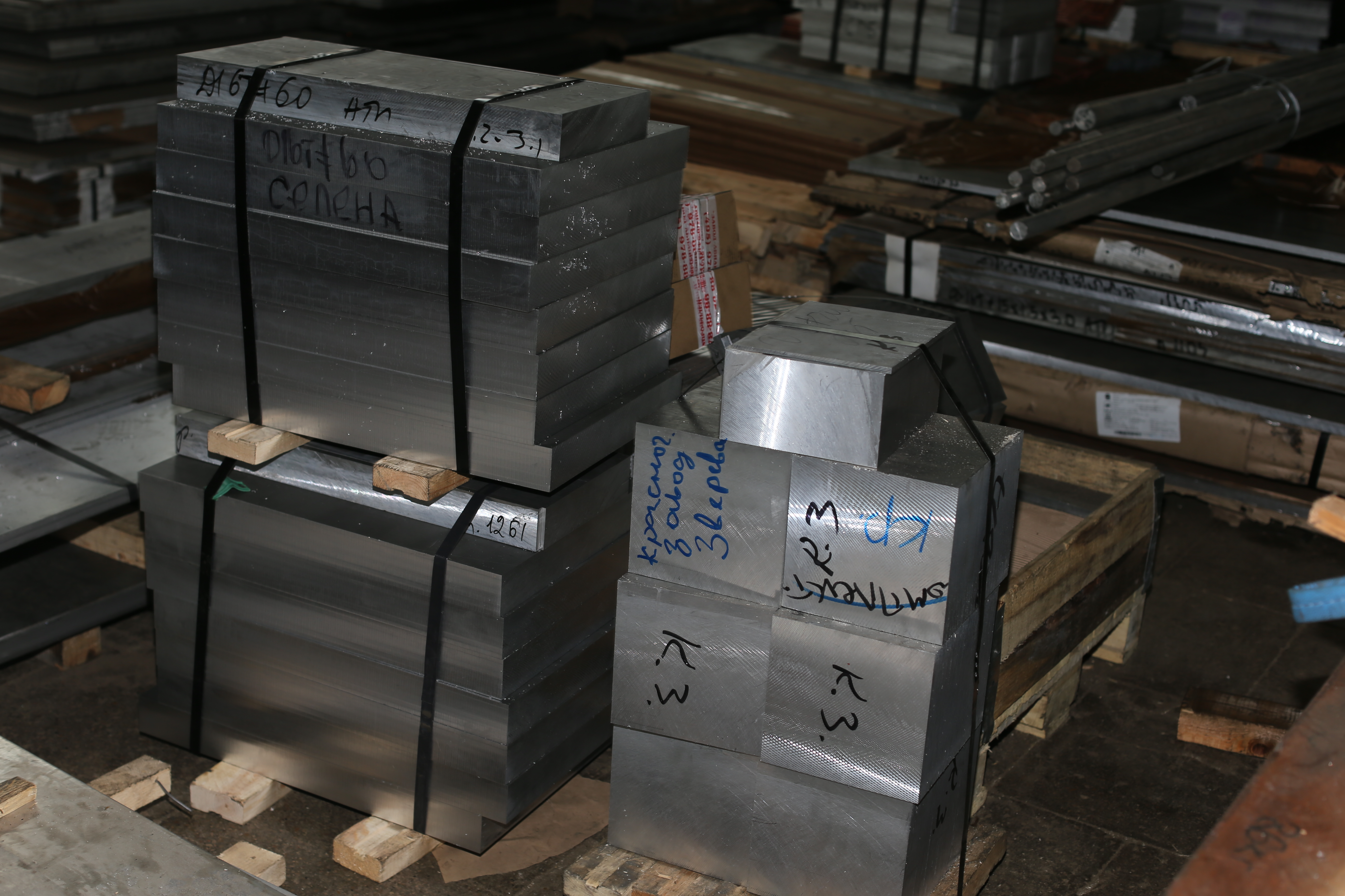

Алюминиевые плиты порезаны для заказчиков. Потом они, заказчики, сами будут у себя на месте дорезать. (12048 просмотров) <a class='original' href='./download/file.php?id=80629&mode=view' target=_blank>Загрузить оригинал (4.93 МБ)</a>

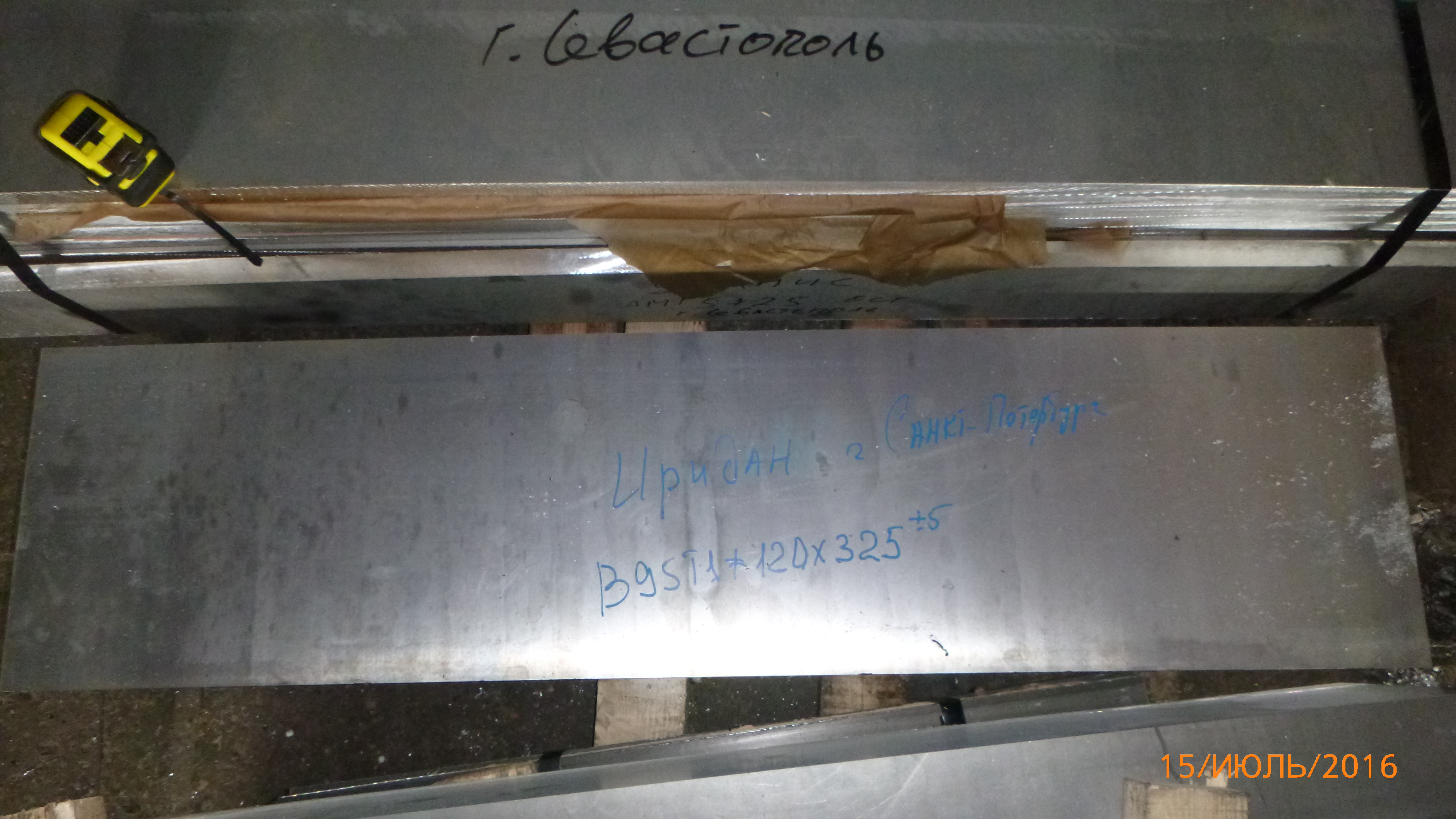

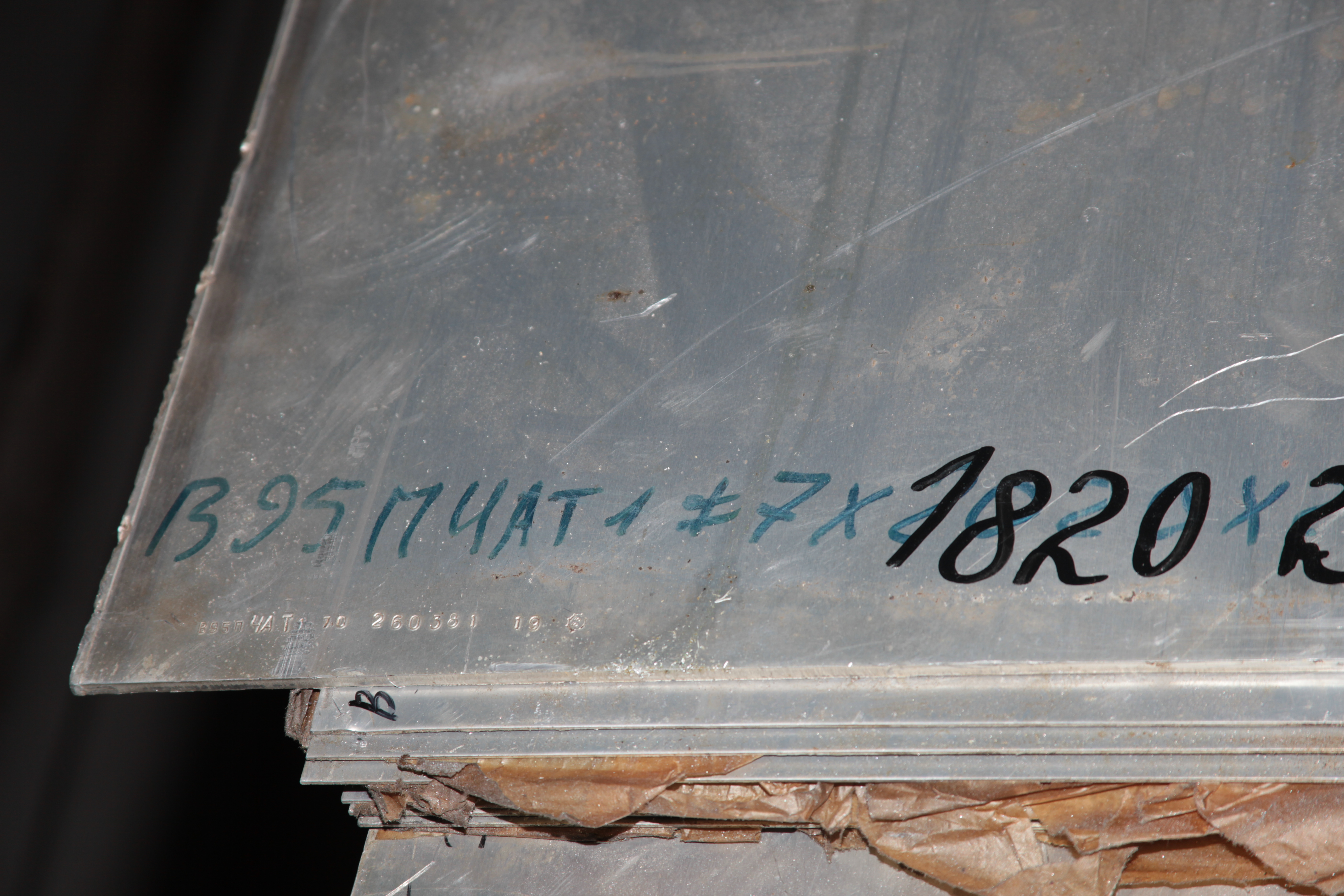

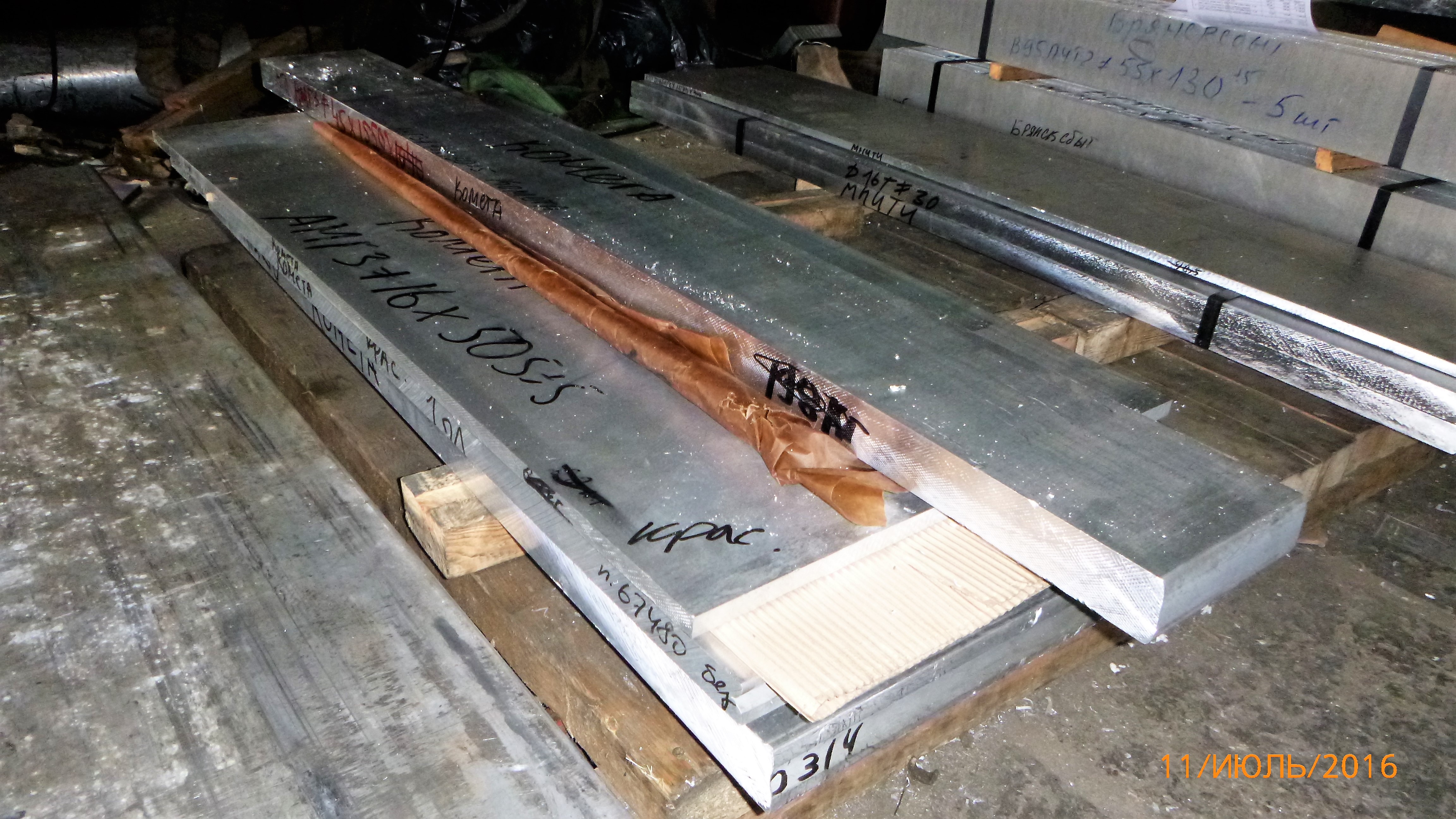

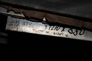

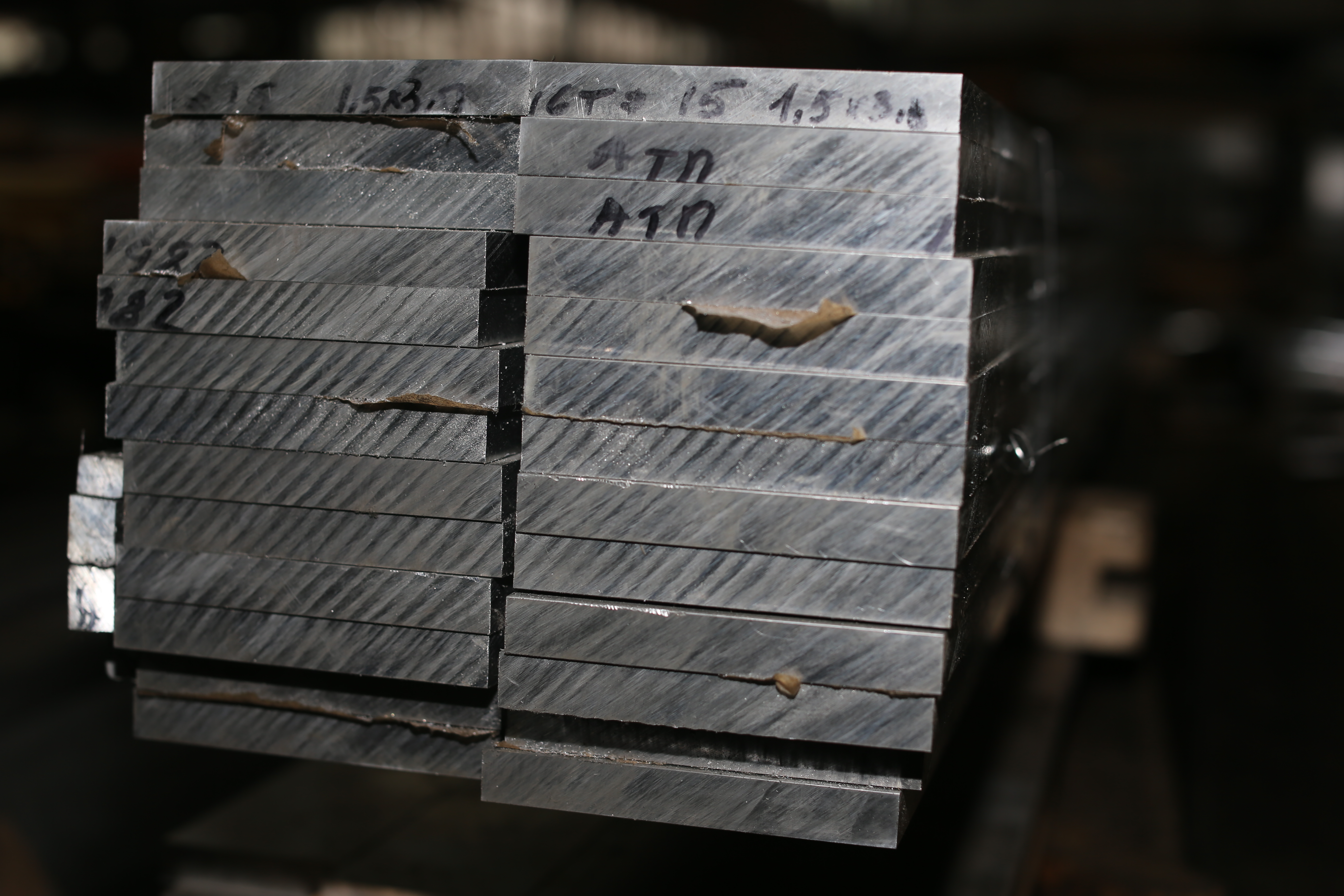

Удивляет заказанный размер полосы от плиты В95Т1 =120мм. В каких нормах забит размер менее 399мм, если заказчик захотел 403±3мм? Минимальная заготовка 400мм! А чистовой, 395мм, или 390мм? не ЕСКДшный размерчик-то (12048 просмотров) <a class='original' href='./download/file.php?id=80630&mode=view' target=_blank>Загрузить оригинал (4.99 МБ)</a>
И по упаковке, по качеству реза
Нарезка полос из алюминиевых сплавов (12048 просмотров) <a class='original' href='./download/file.php?id=80627&mode=view' target=_blank>Загрузить оригинал (4.99 МБ)</a>
, и по качеству самого металла.
Не каждое оборудование отрежет =200мм. Заказчик на одной территории сидит с нашими конкурентами. Бензорезу такое не по зубам. (12048 просмотров) <a class='original' href='./download/file.php?id=80631&mode=view' target=_blank>Загрузить оригинал (1.68 МБ)</a>

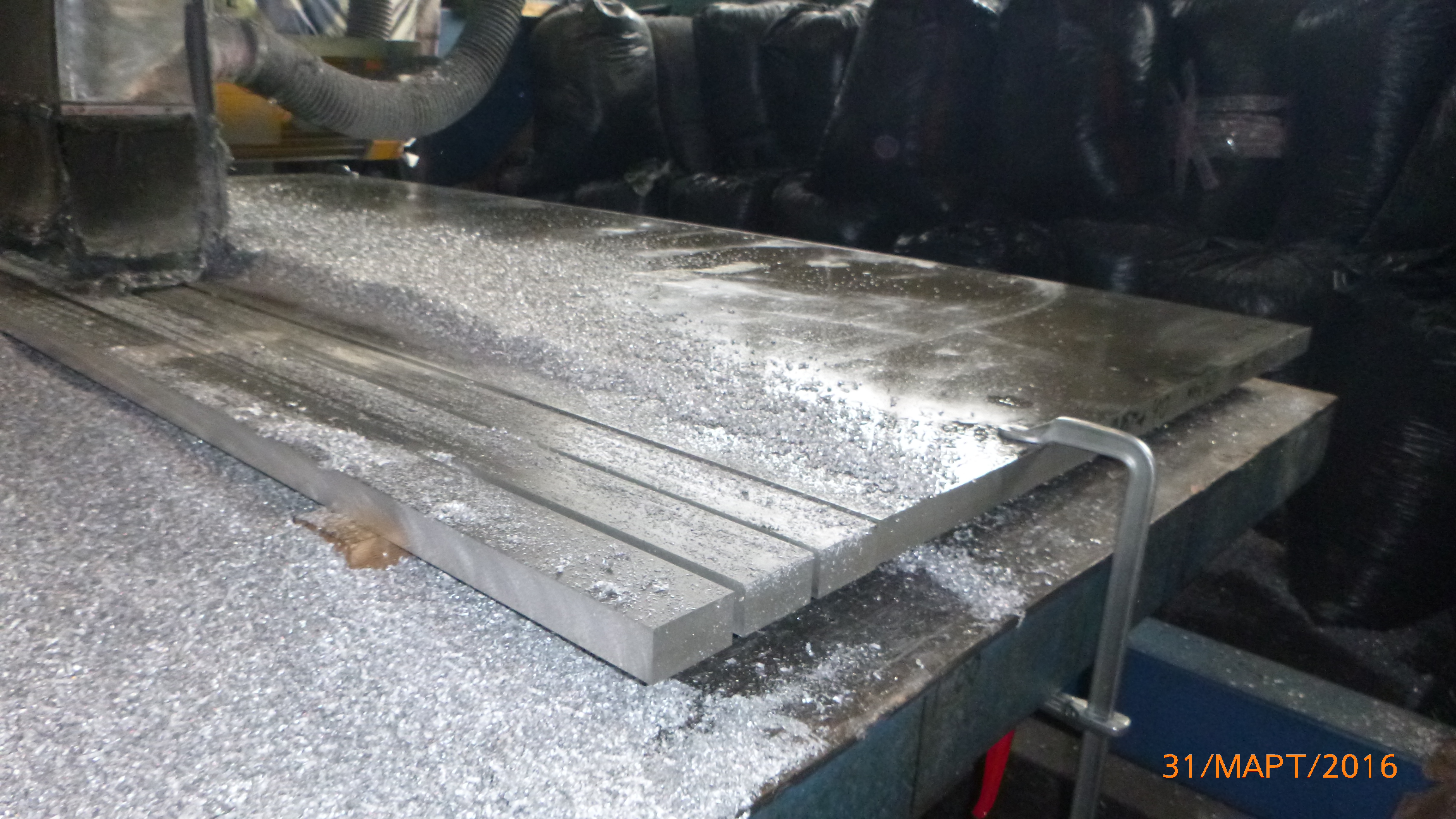

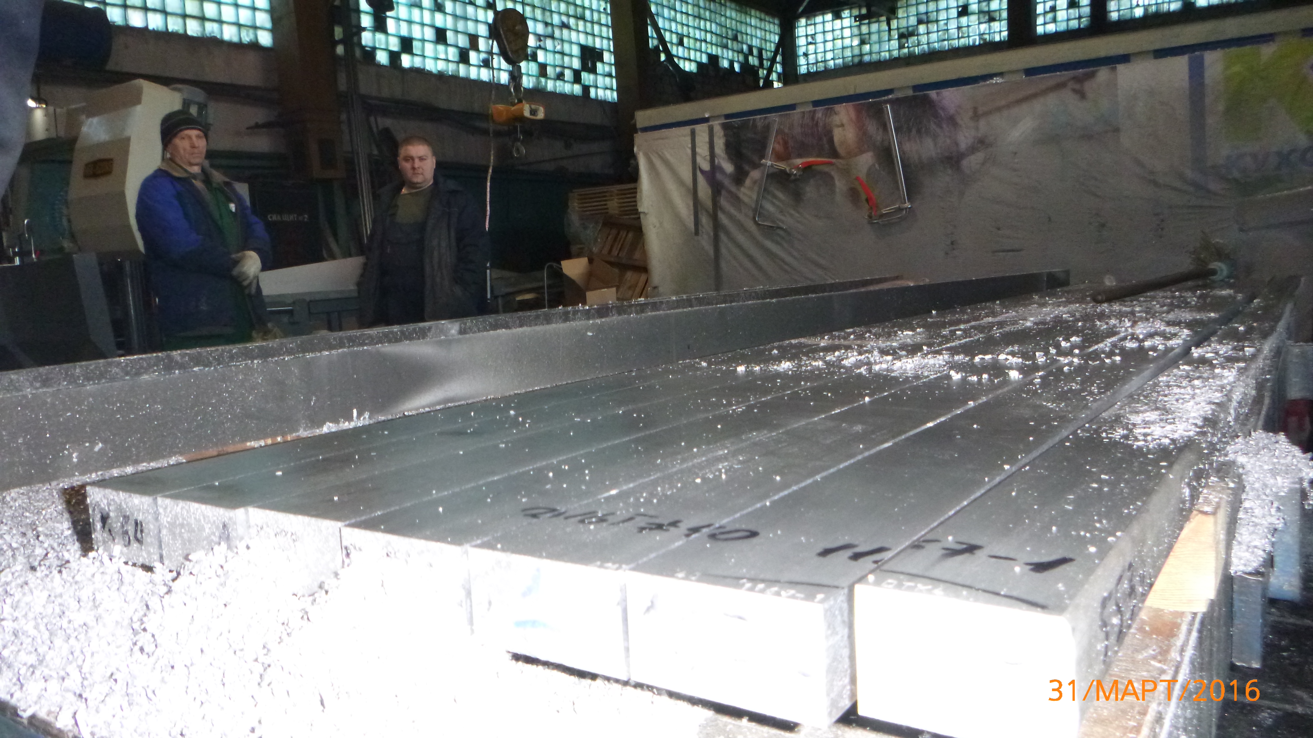

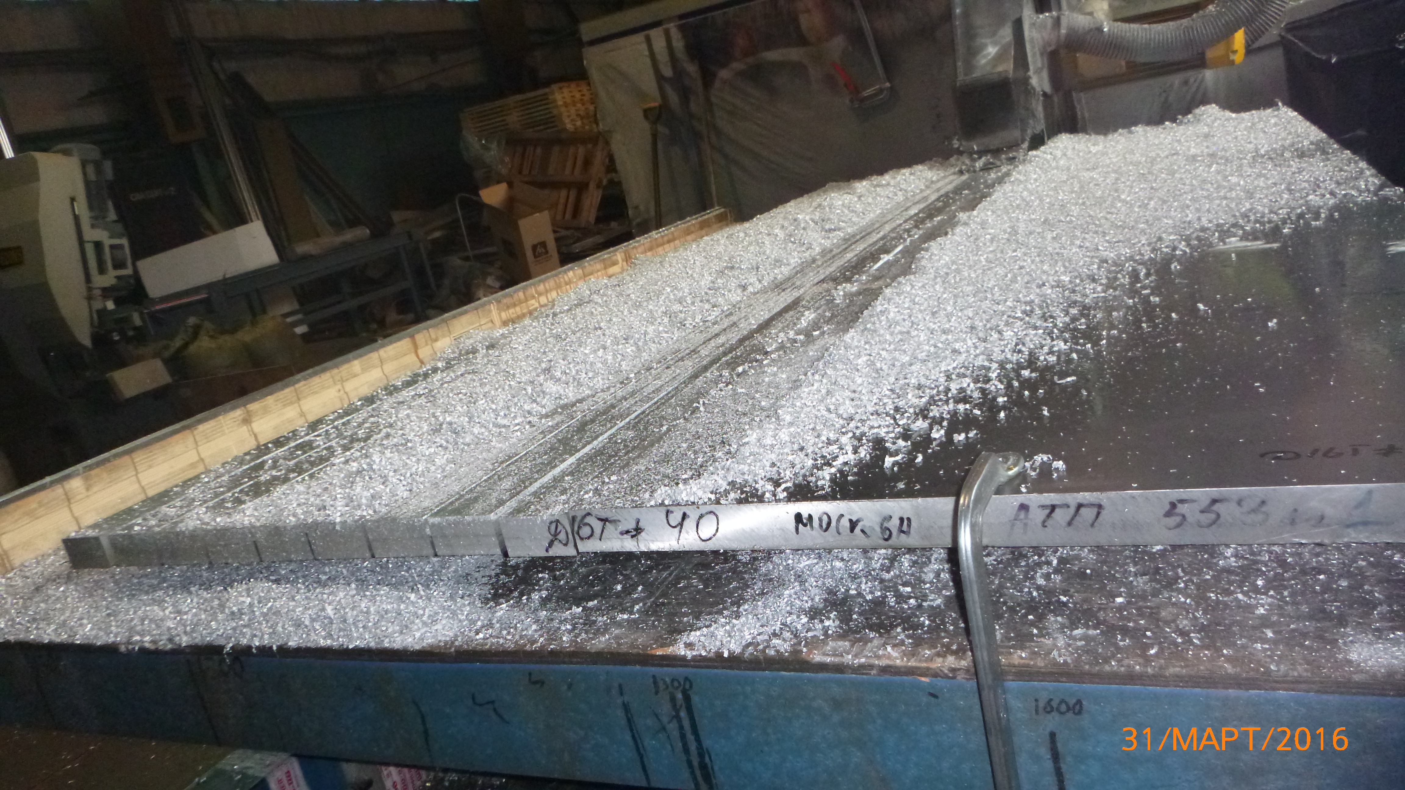

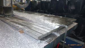

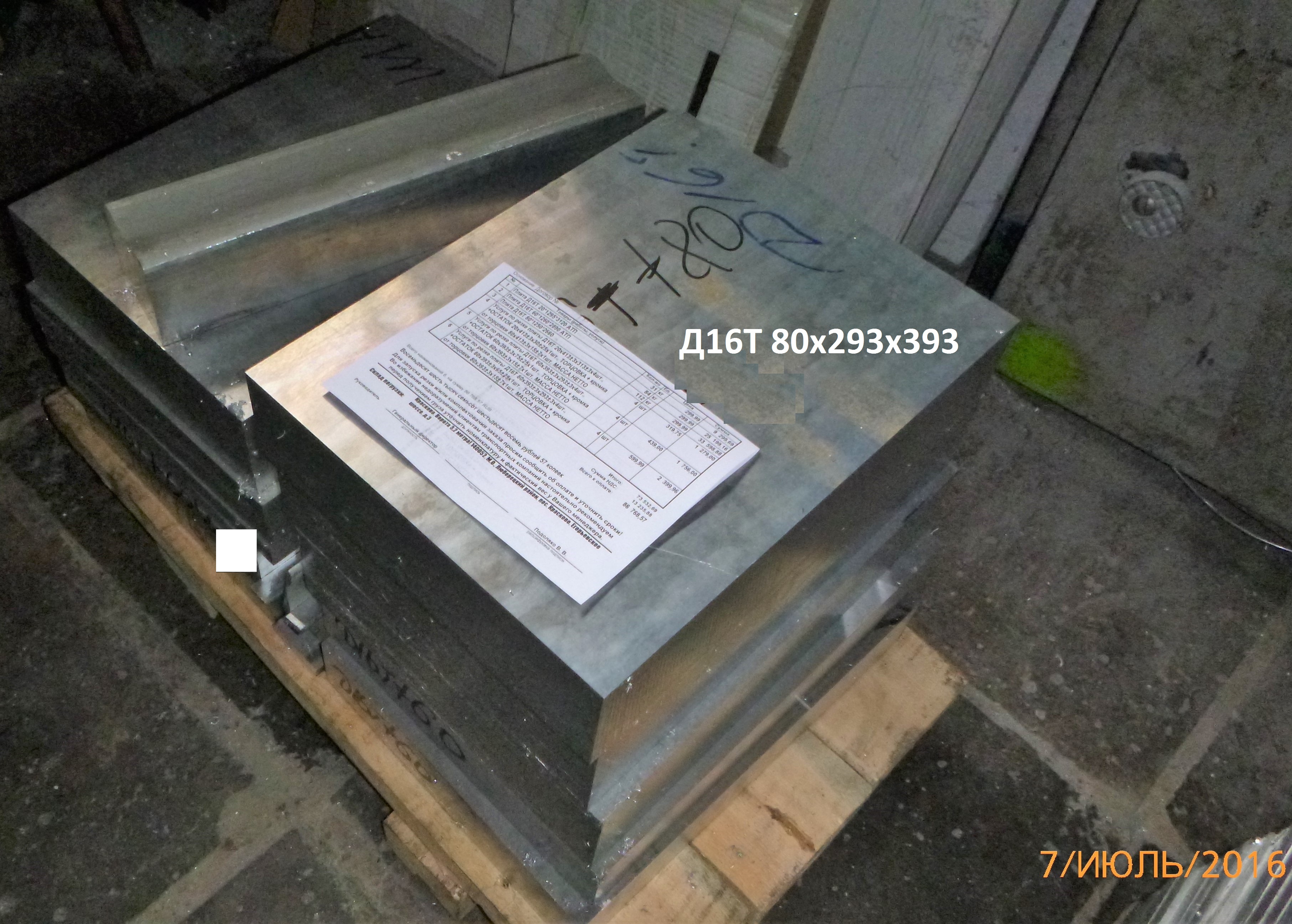

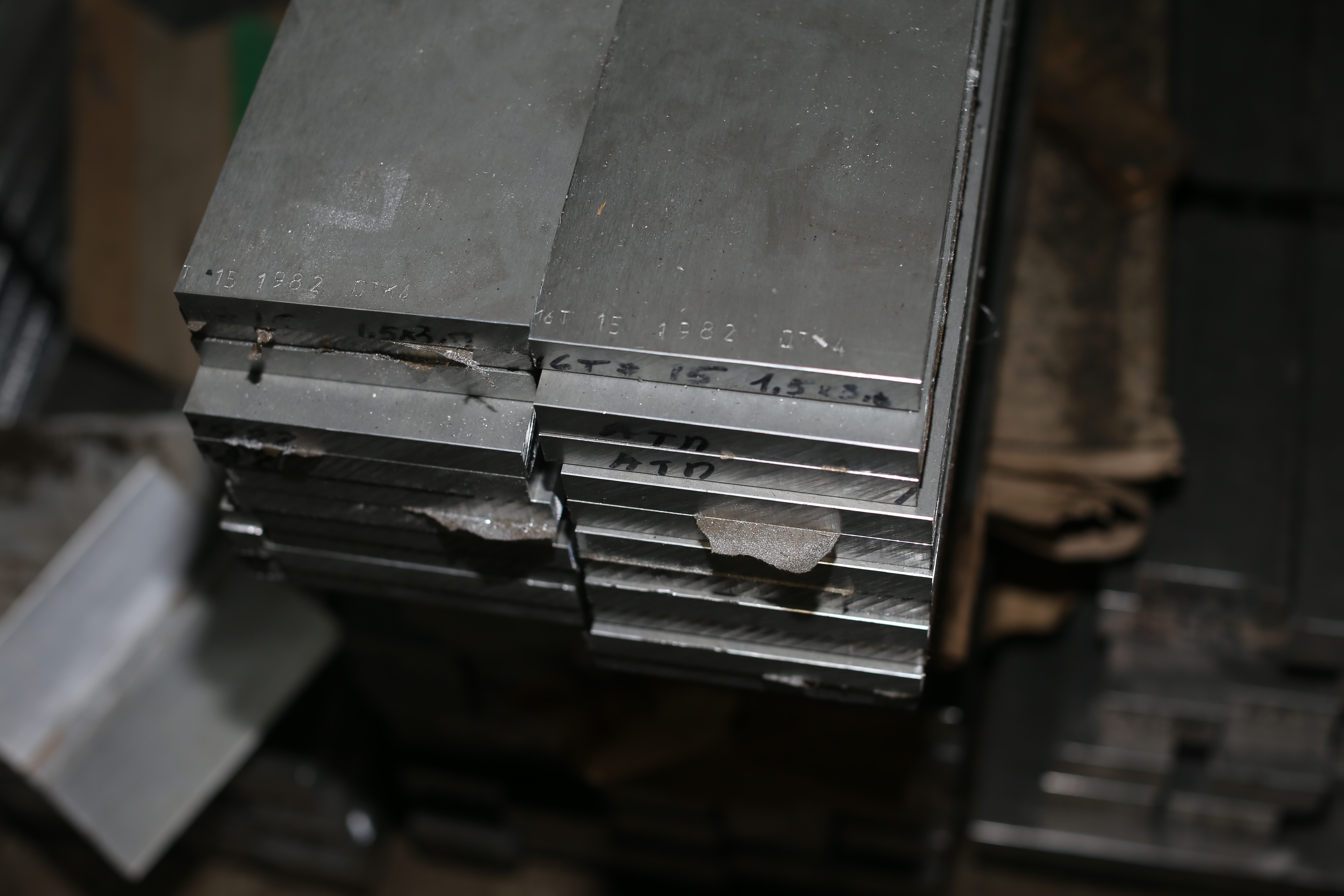

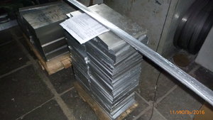

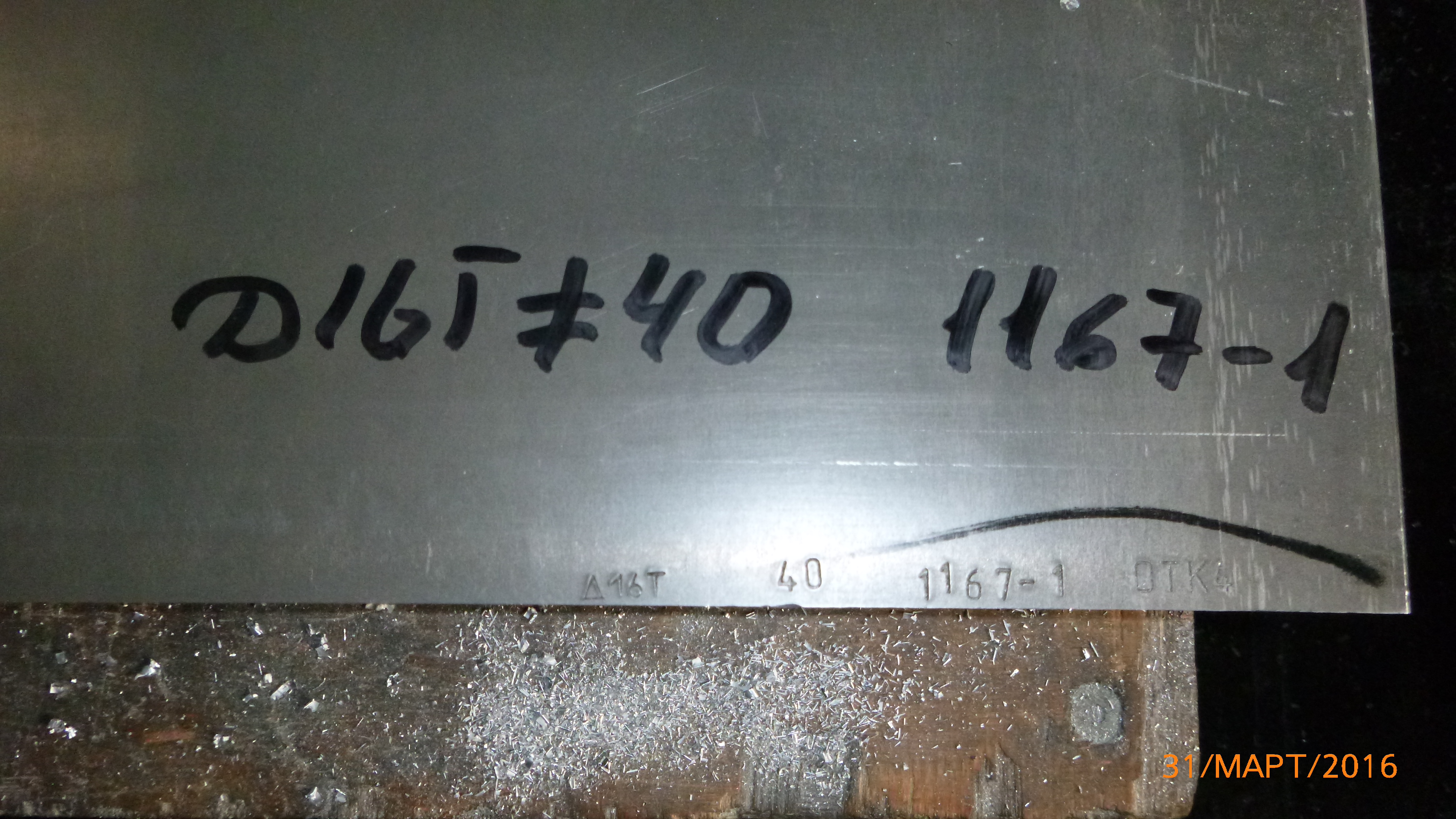

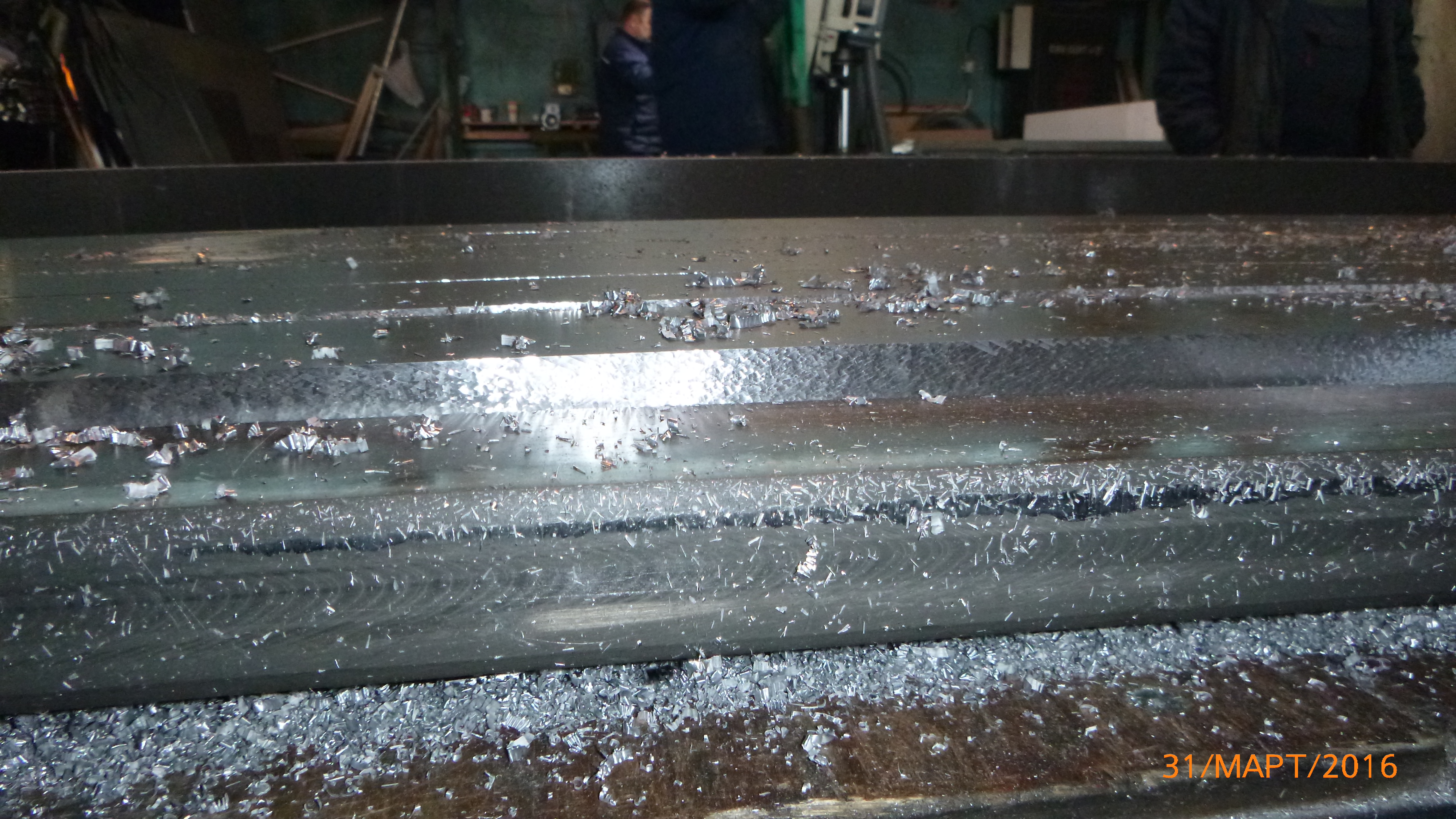

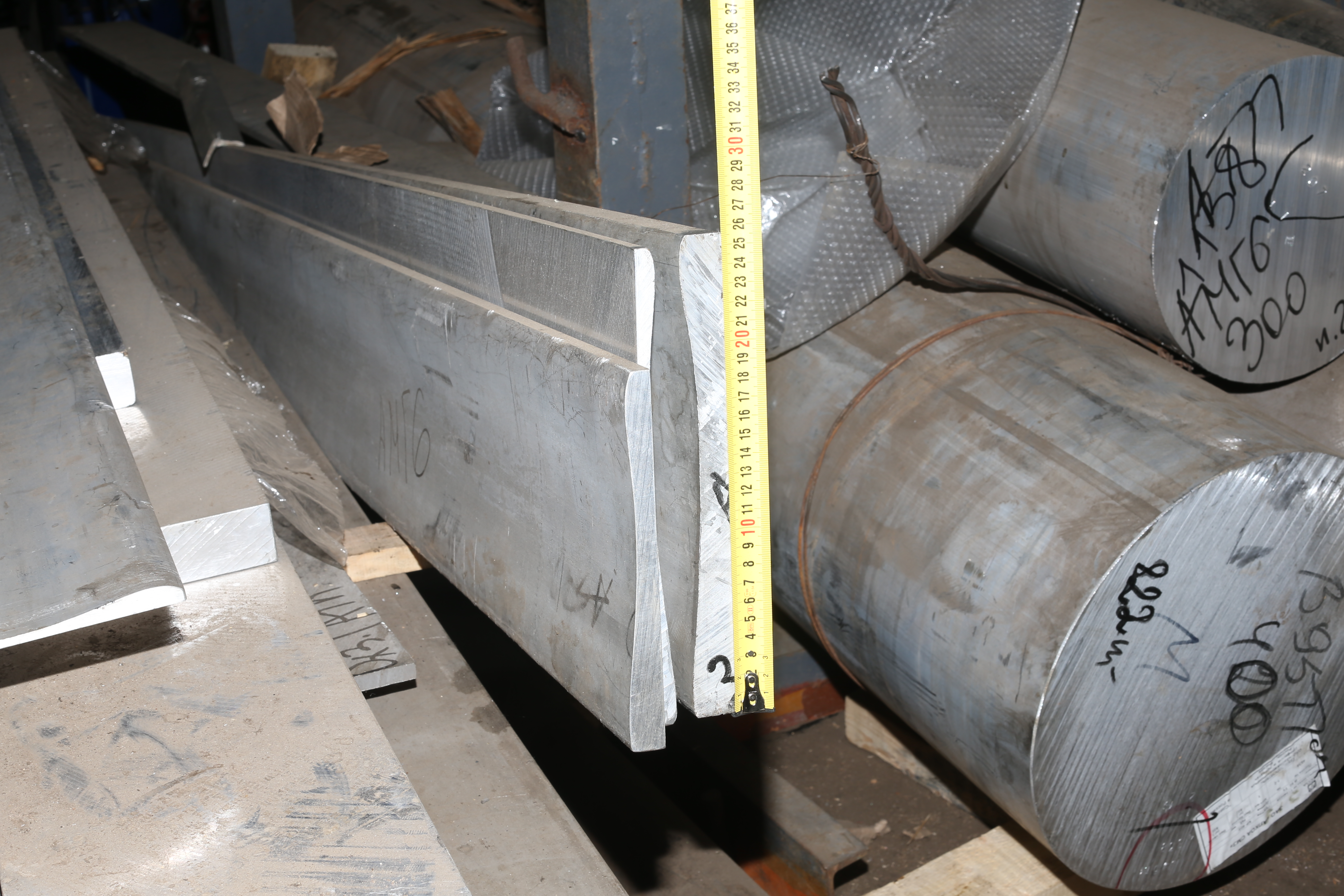

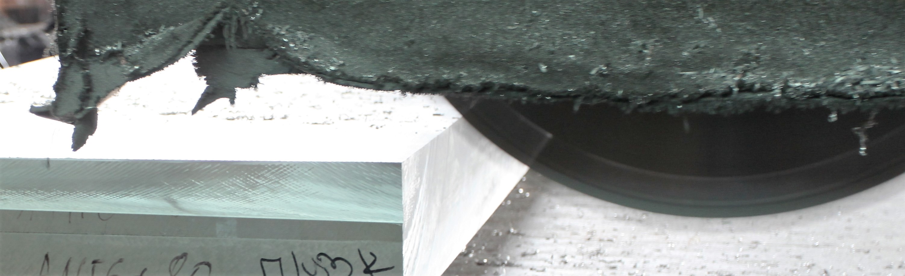

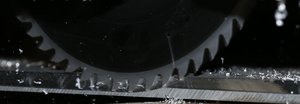

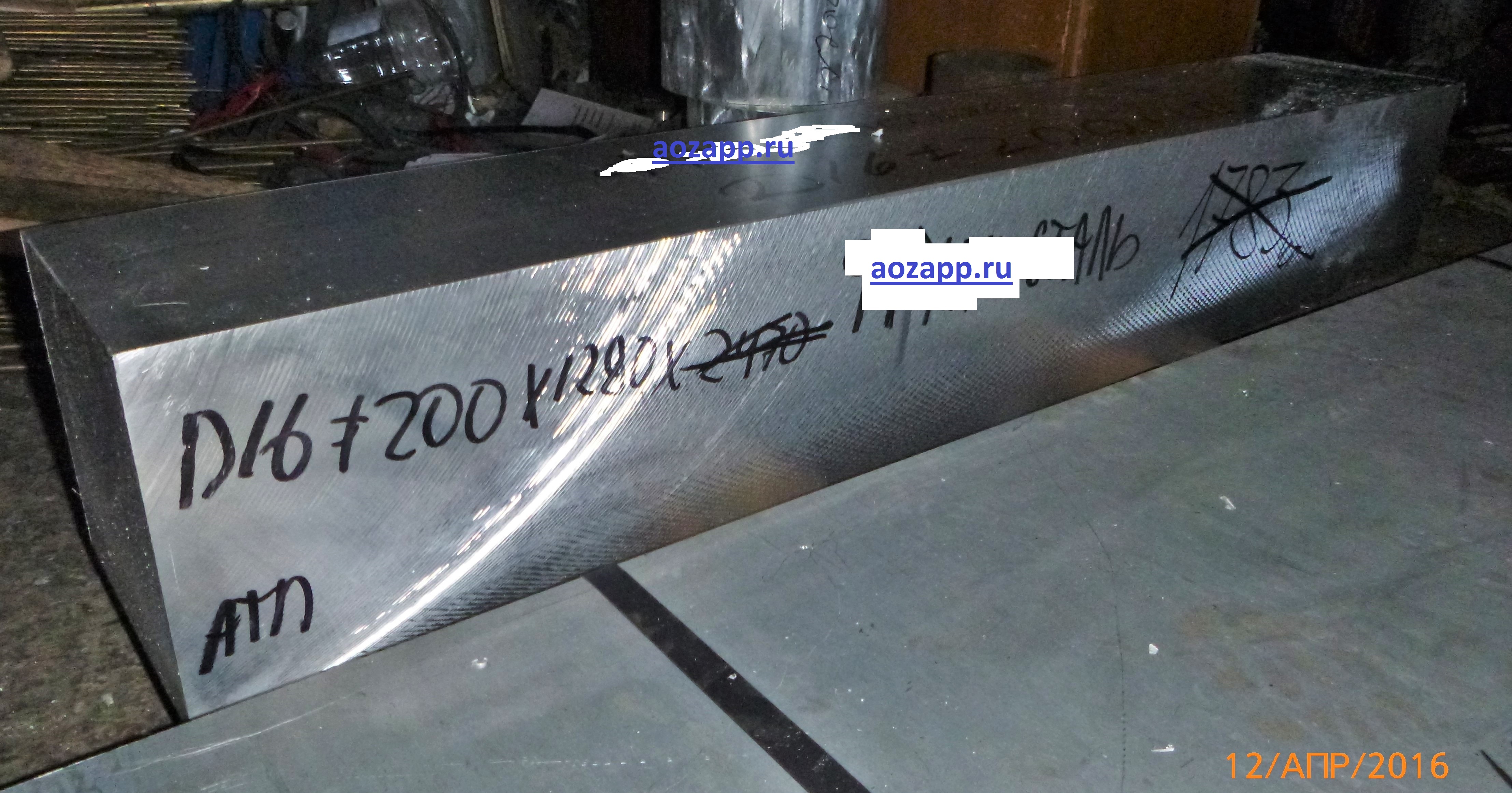

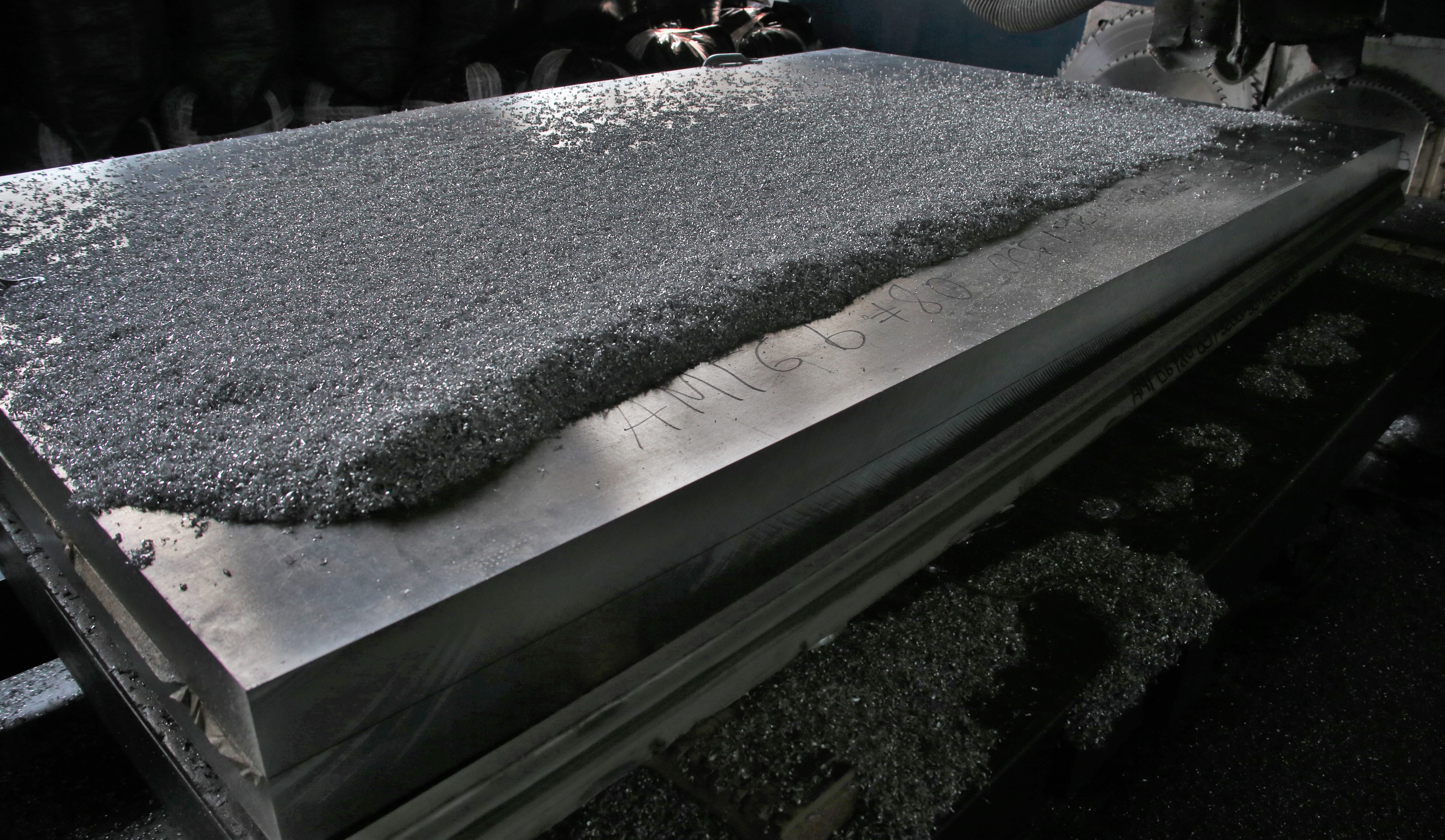

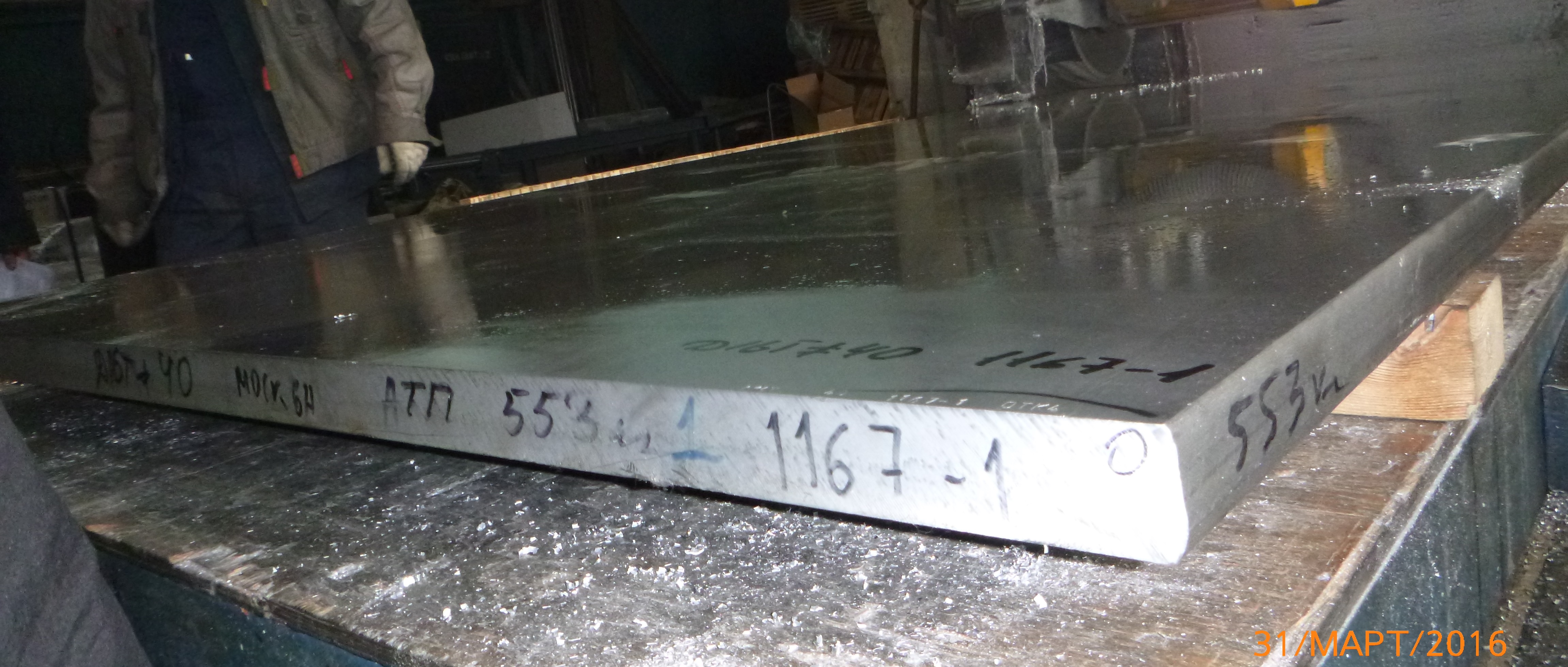

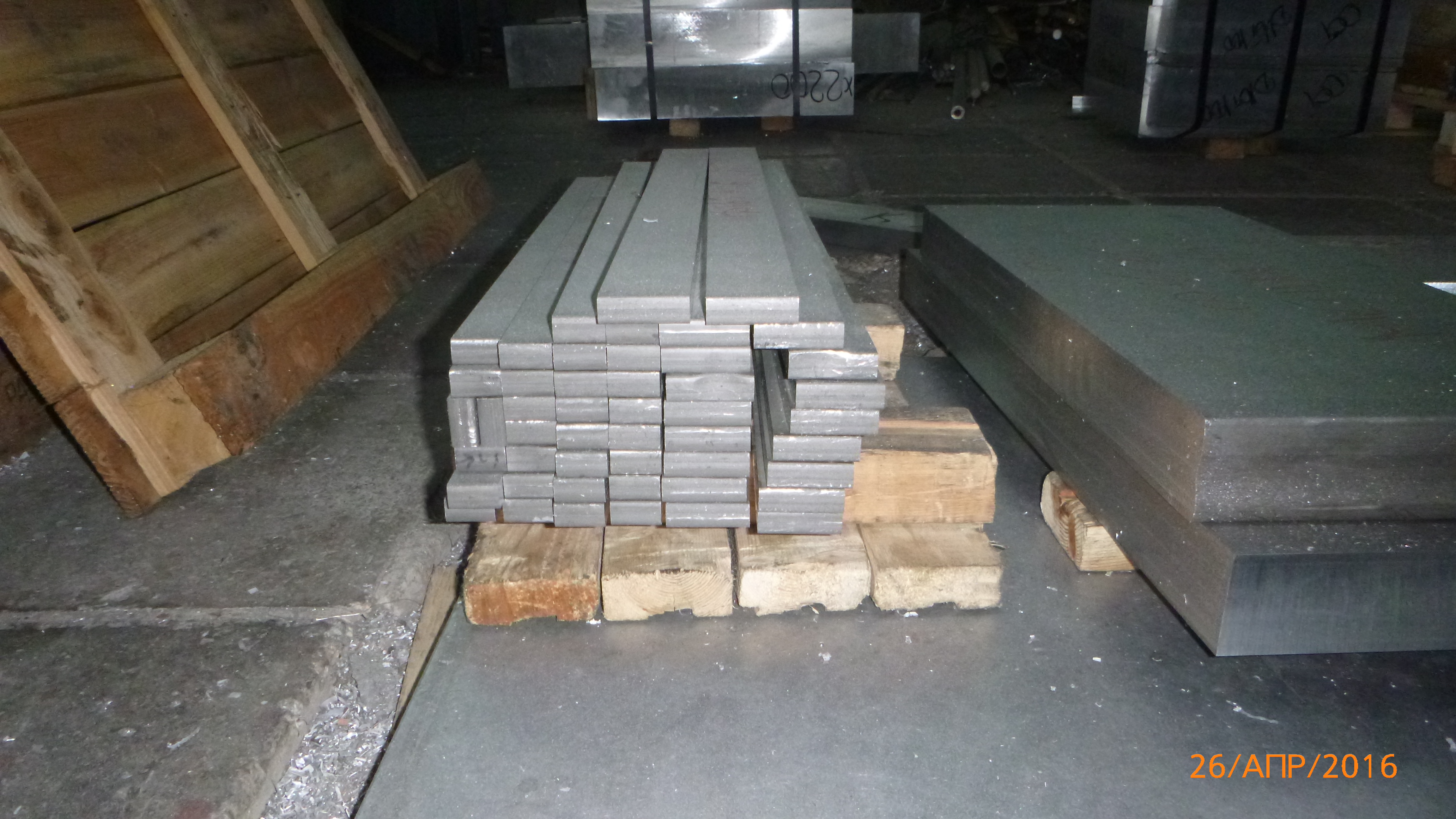

Хочу показать как делаются заготовки-полосы из плит Д16Т:
Фото до резки плиты Д16Т =40мм (12048 просмотров) <a class='original' href='./download/file.php?id=80632&mode=view' target=_blank>Загрузить оригинал (2.06 МБ)</a>

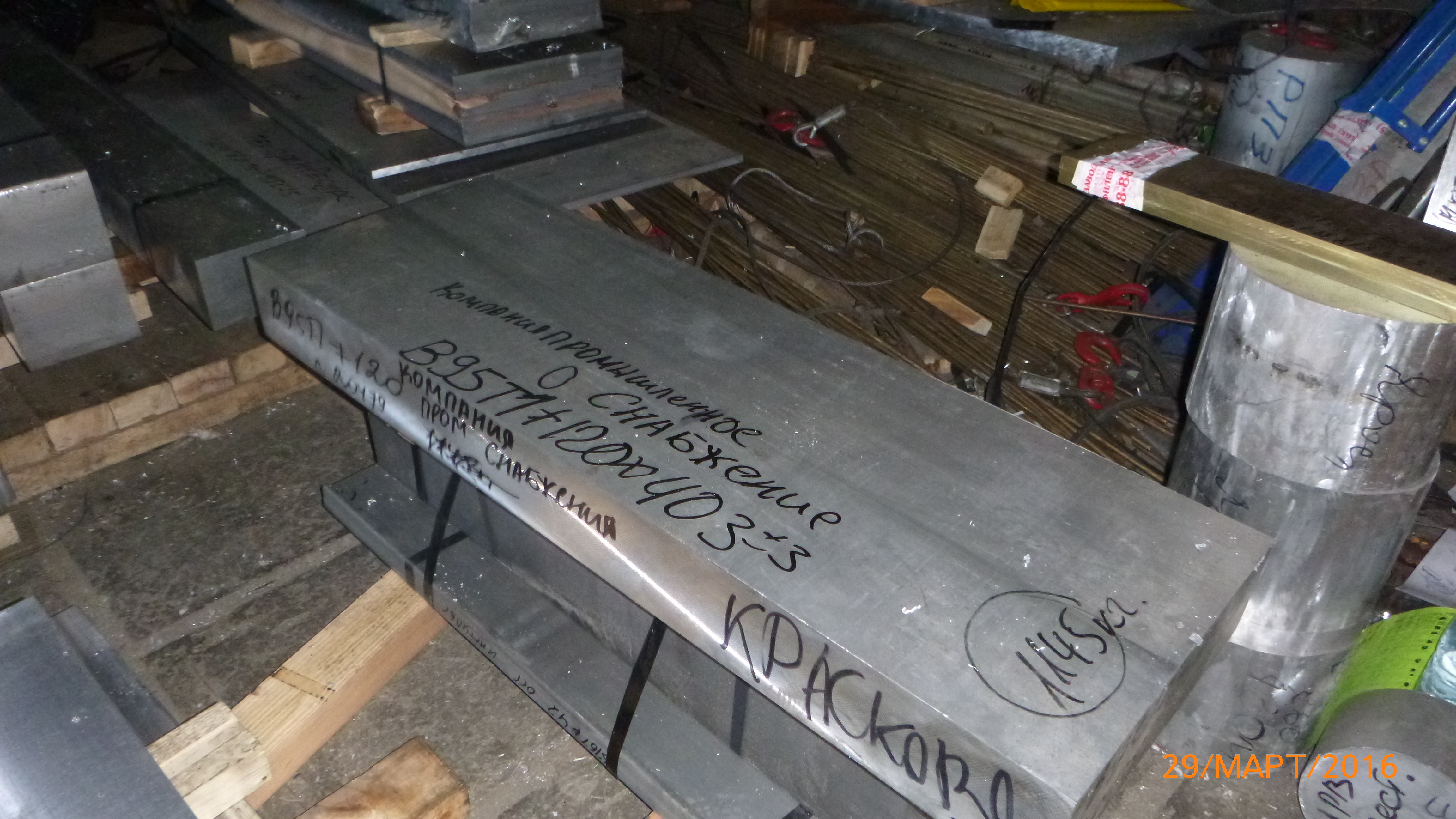

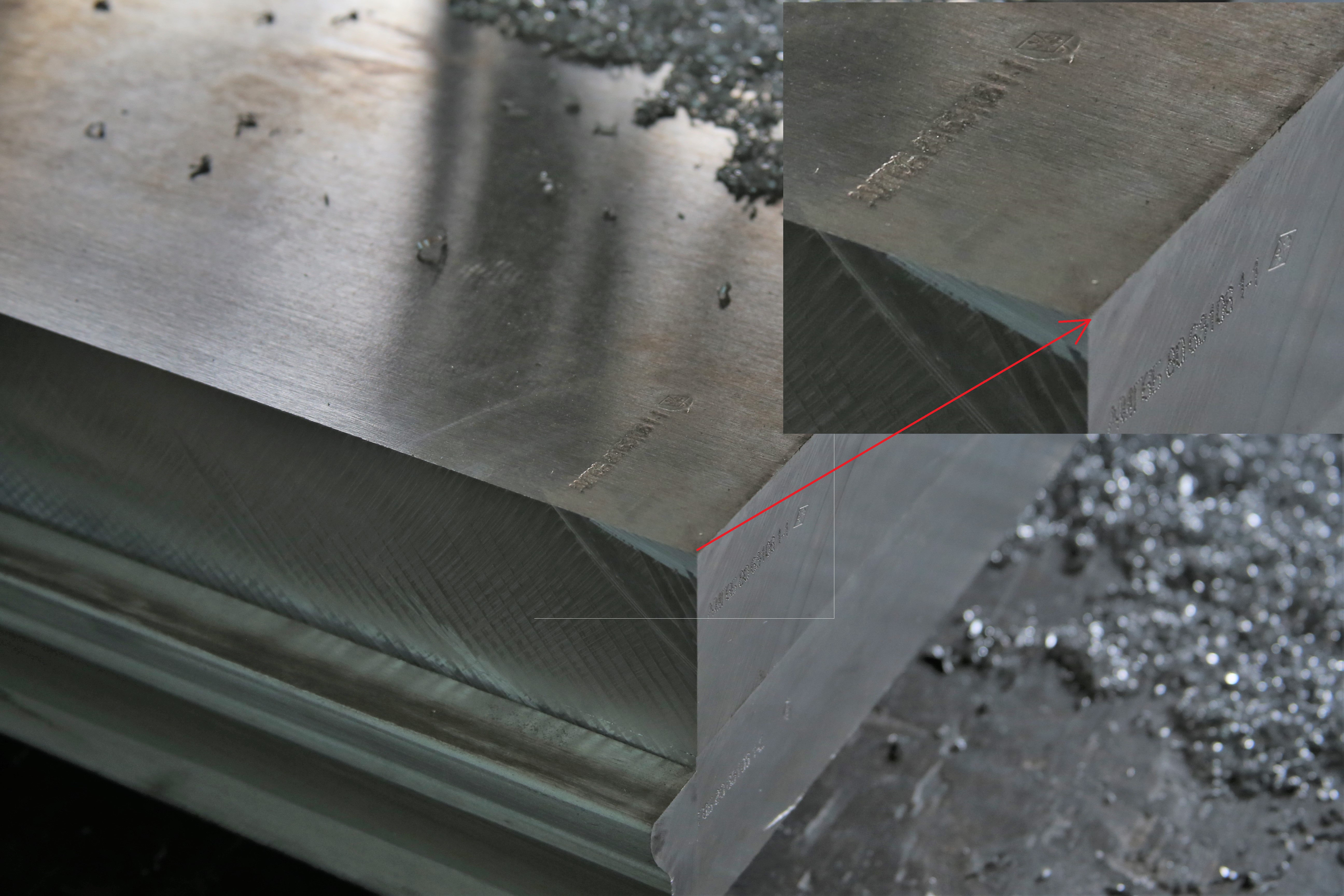

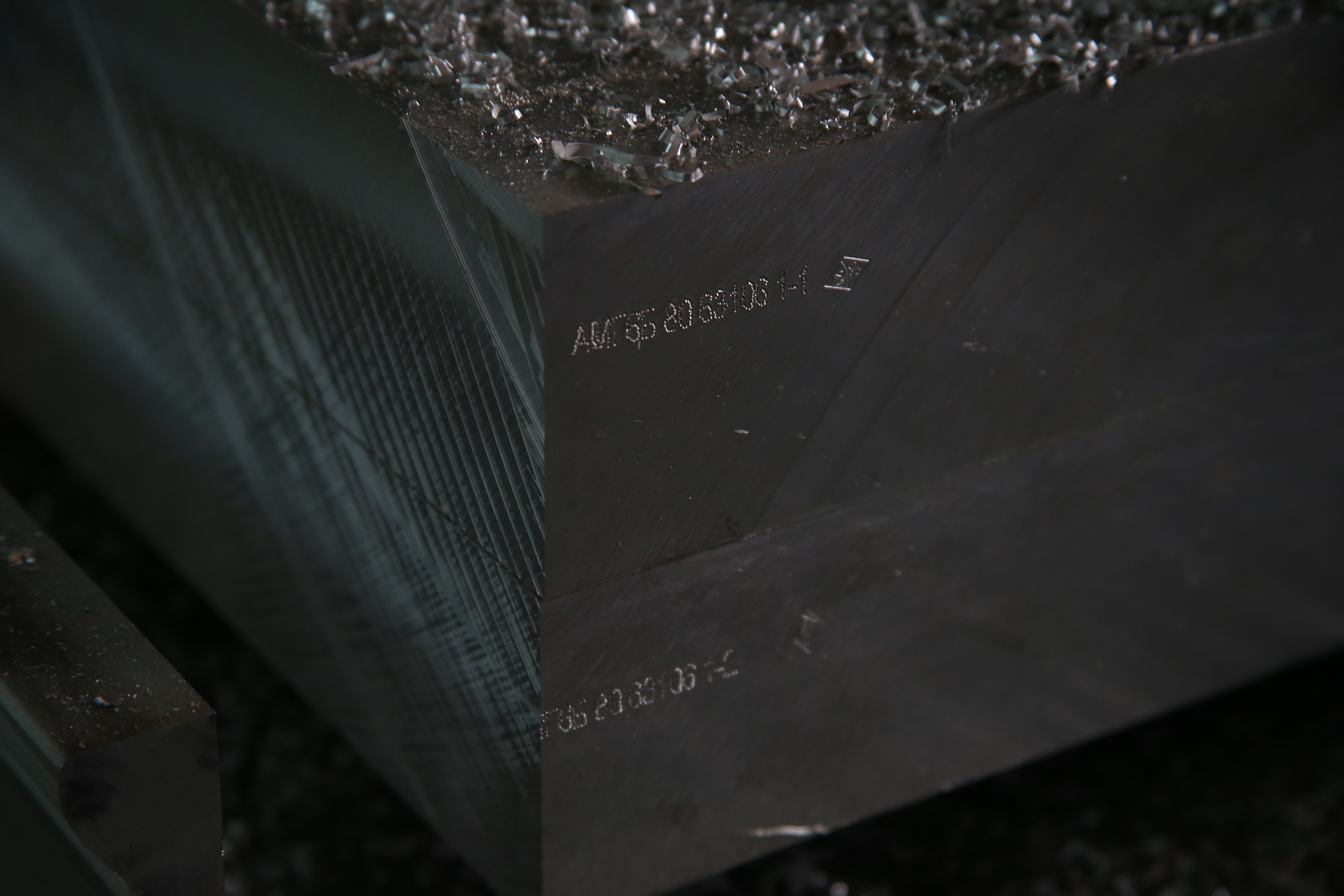

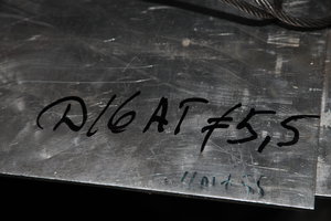

Клеймо Д16Т на плите =40мм, Клеймо всегда обводим, чтобы не бегать по углам для его поиска (12048 просмотров) <a class='original' href='./download/file.php?id=80633&mode=view' target=_blank>Загрузить оригинал (5.11 МБ)</a>

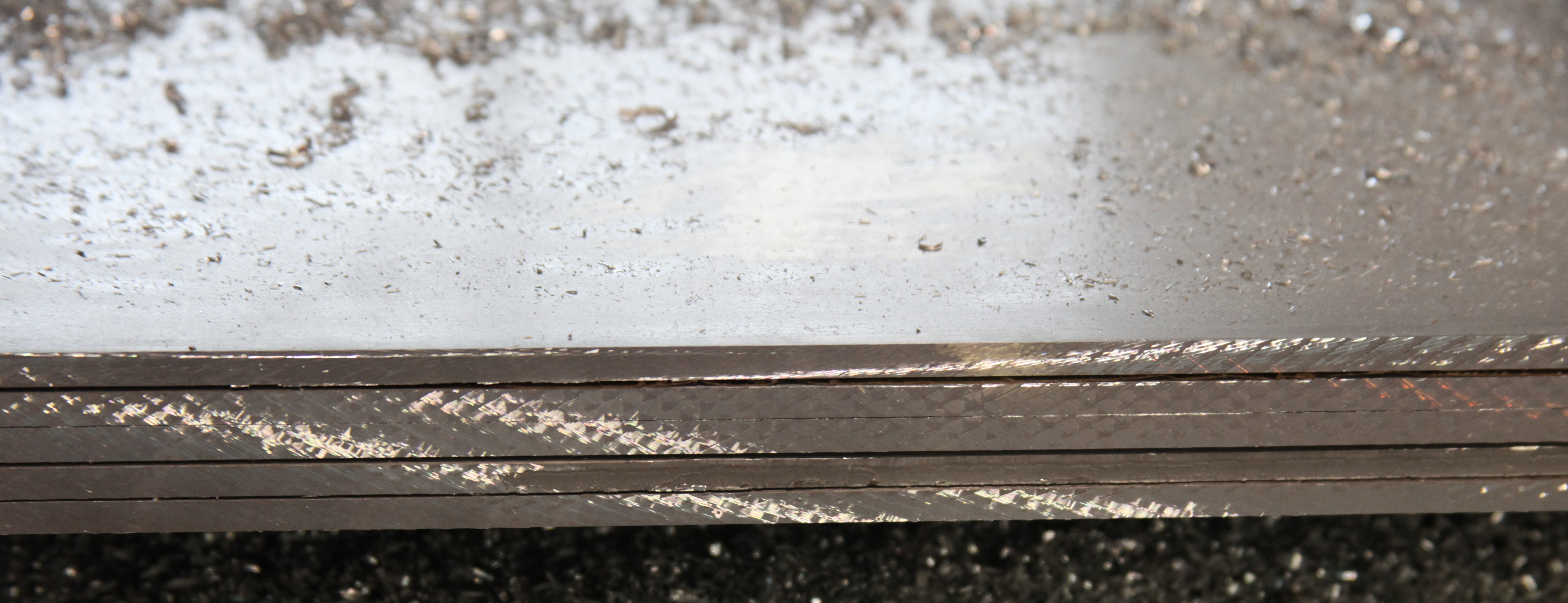

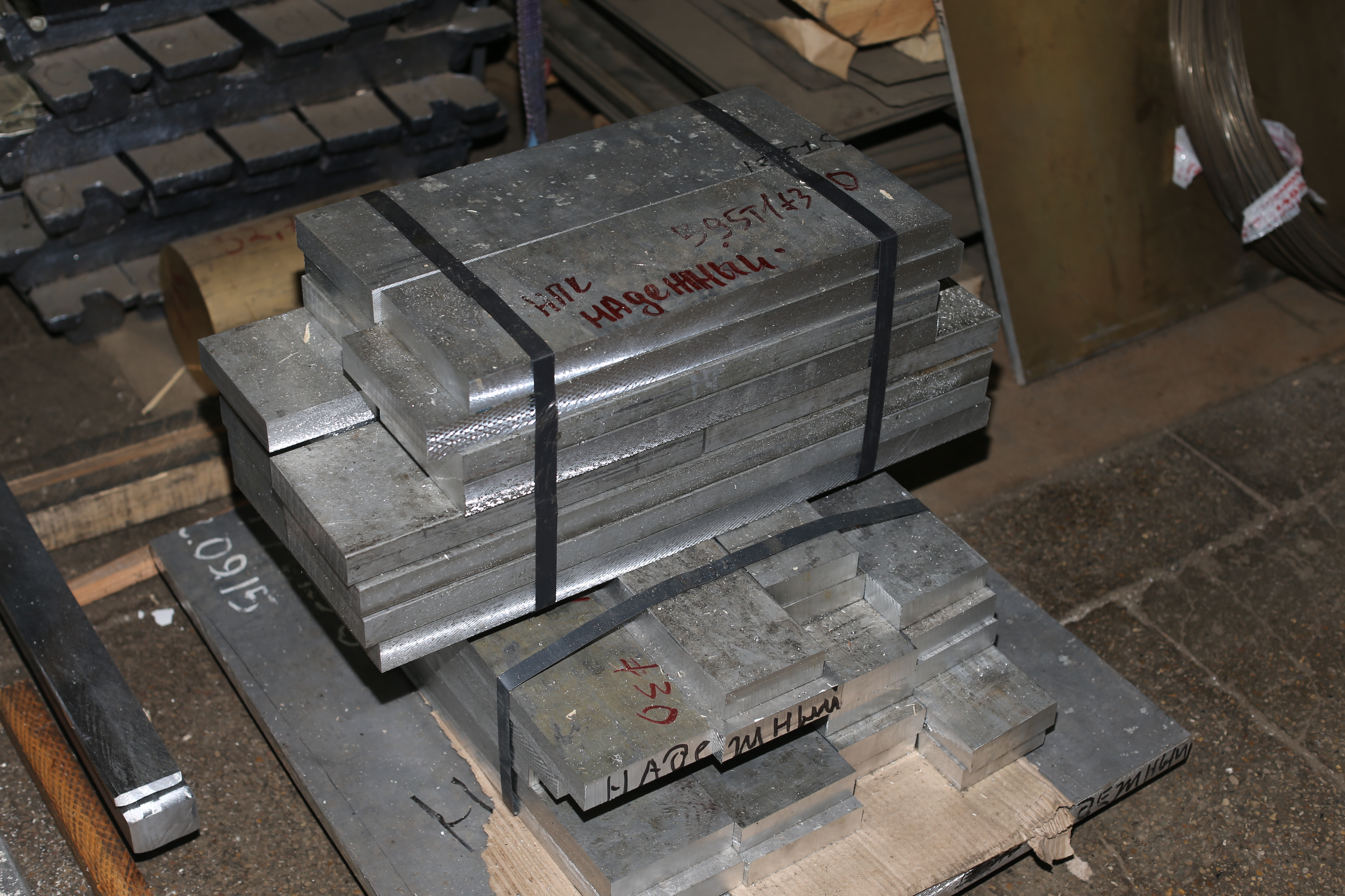

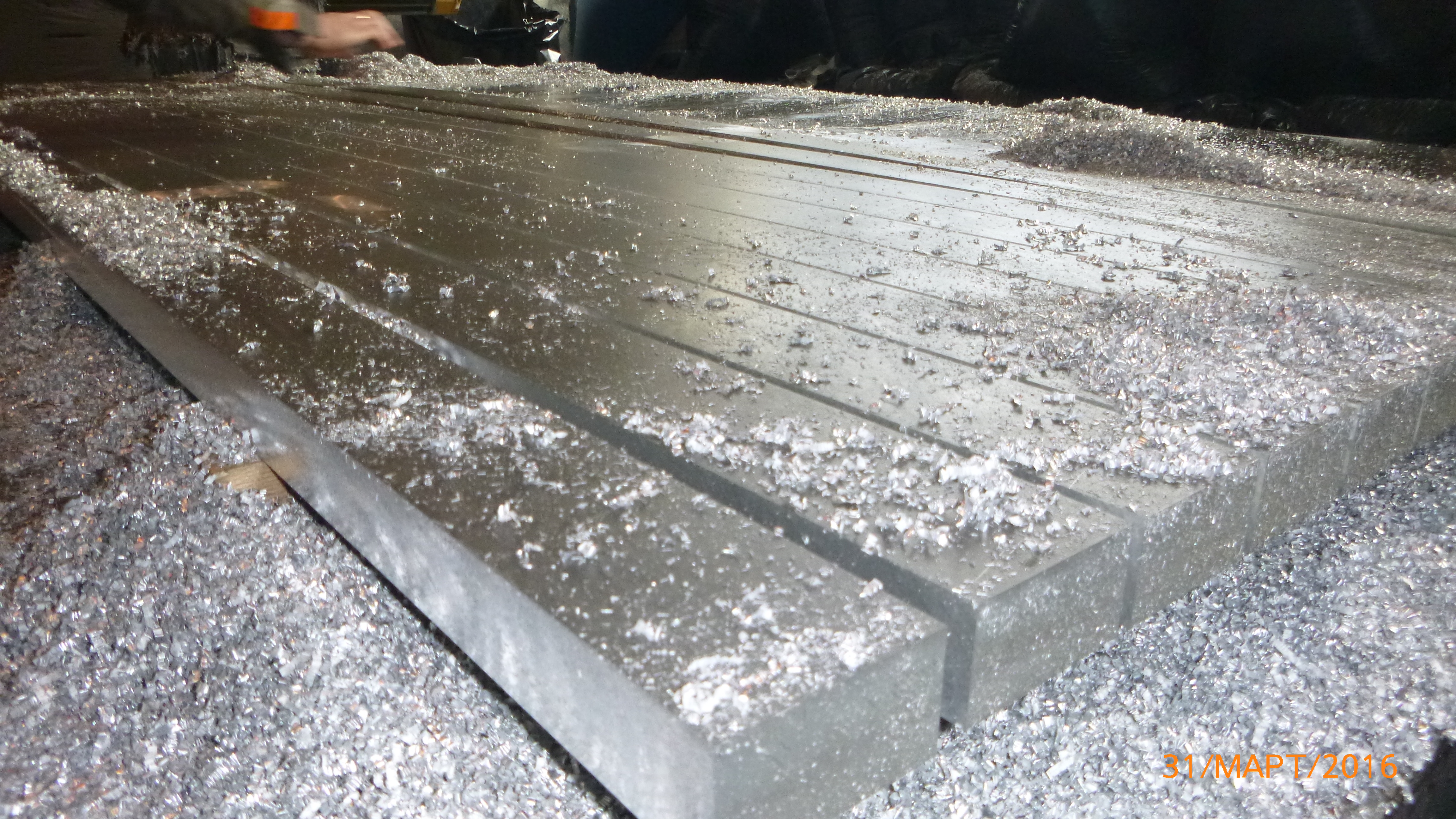

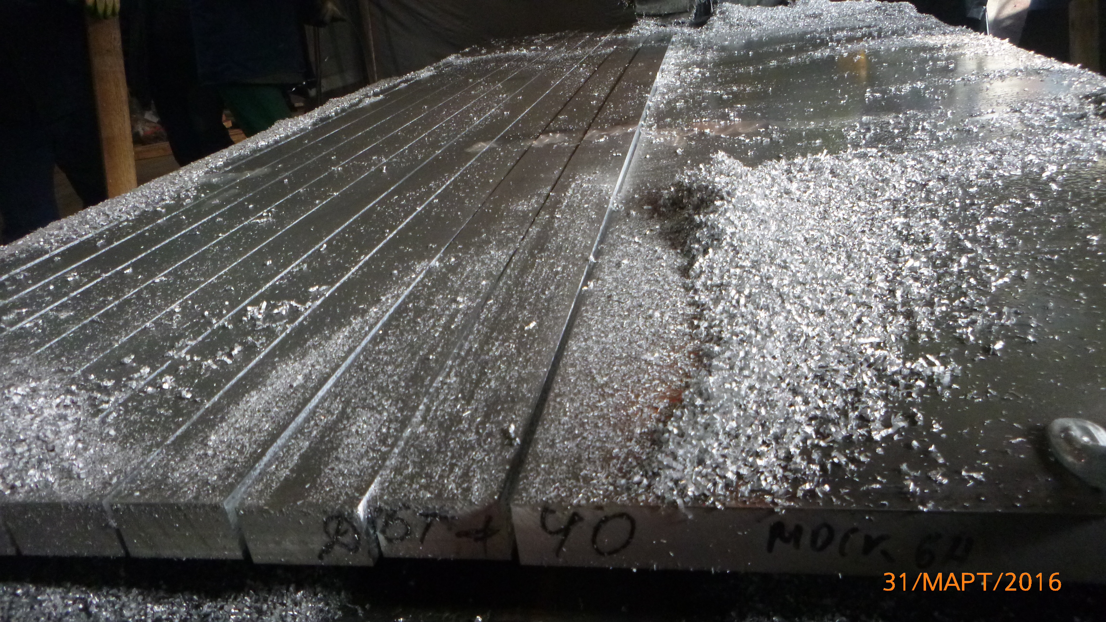

Нарезаем на полосы, параллельность и одинаковость ±0,1мм. (12048 просмотров) <a class='original' href='./download/file.php?id=80634&mode=view' target=_blank>Загрузить оригинал (4.93 МБ)</a>
Ещё отрежем немного. (12048 просмотров) <a class='original' href='./download/file.php?id=80636&mode=view' target=_blank>Загрузить оригинал (4.84 МБ)</a>
Размер совпадает (12048 просмотров) <a class='original' href='./download/file.php?id=80637&mode=view' target=_blank>Загрузить оригинал (5.14 МБ)</a>
Размер совпадает

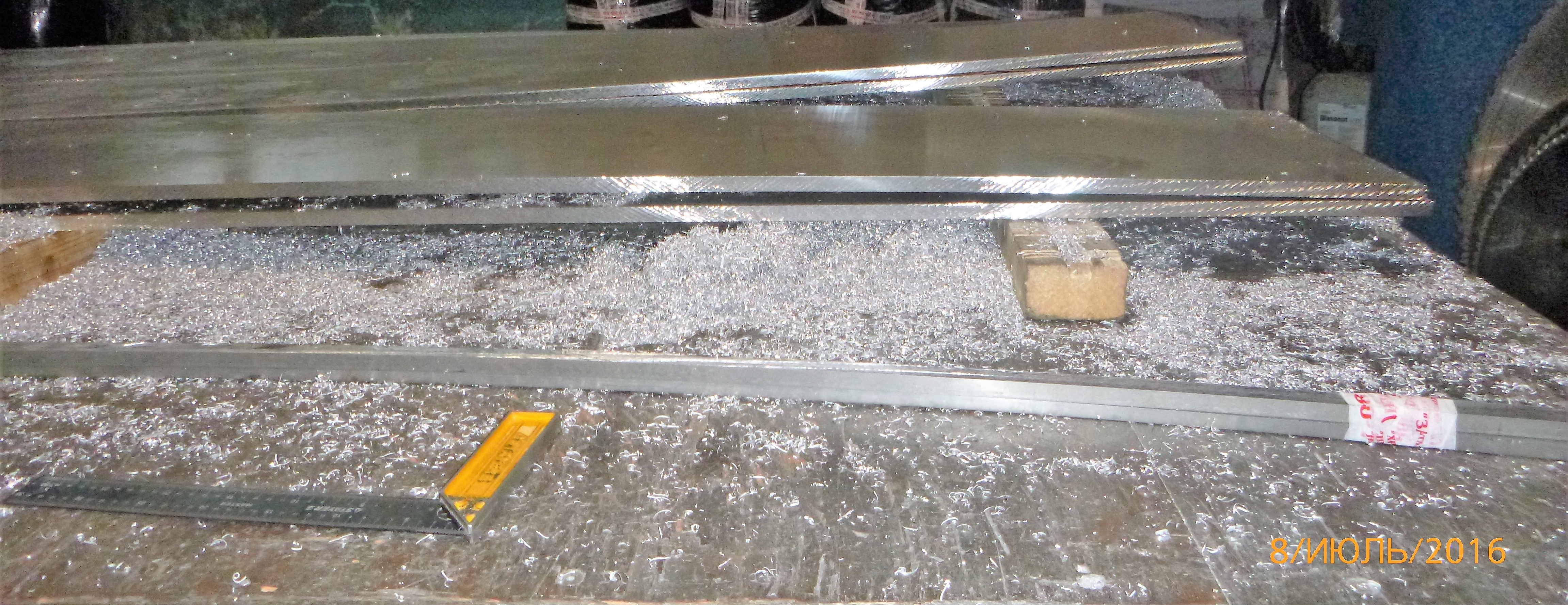

Стружка, как же без неё (12048 просмотров) <a class='original' href='./download/file.php?id=80638&mode=view' target=_blank>Загрузить оригинал (5.42 МБ)</a>
Полосы, вид вдоль (12048 просмотров) <a class='original' href='./download/file.php?id=80639&mode=view' target=_blank>Загрузить оригинал (5.42 МБ)</a>
Полосы, вид вдоль
Сзади резчики стружку поленились смахнуть. (12048 просмотров) <a class='original' href='./download/file.php?id=80640&mode=view' target=_blank>Загрузить оригинал (4.96 МБ)</a>
Справа обрезок. Такие обрезки мы отдаём заказчику. (12048 просмотров) <a class='original' href='./download/file.php?id=80641&mode=view' target=_blank>Загрузить оригинал (5.02 МБ)</a>

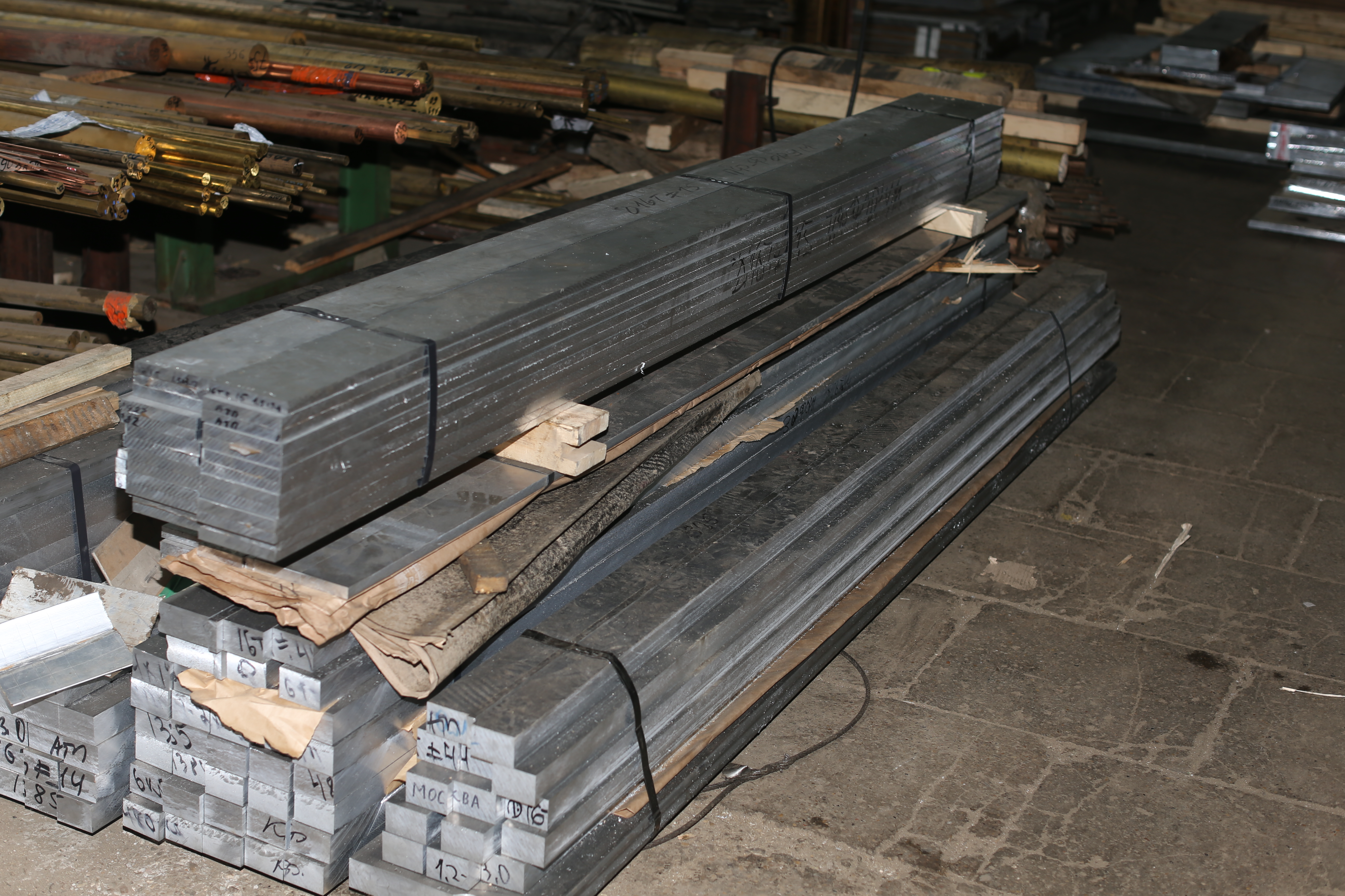

Такой итоговый заказ, полосы готовы. (12048 просмотров) <a class='original' href='./download/file.php?id=80642&mode=view' target=_blank>Загрузить оригинал (5.15 МБ)</a>
Качество фотоаппарата обычное, поэтому прошу камни не кидать в меня. Ступенькой лежат заготовки, которые уже начали собирать в пачку. (12048 просмотров) <a class='original' href='./download/file.php?id=80644&mode=view' target=_blank>Загрузить оригинал (5.28 МБ)</a>

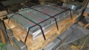

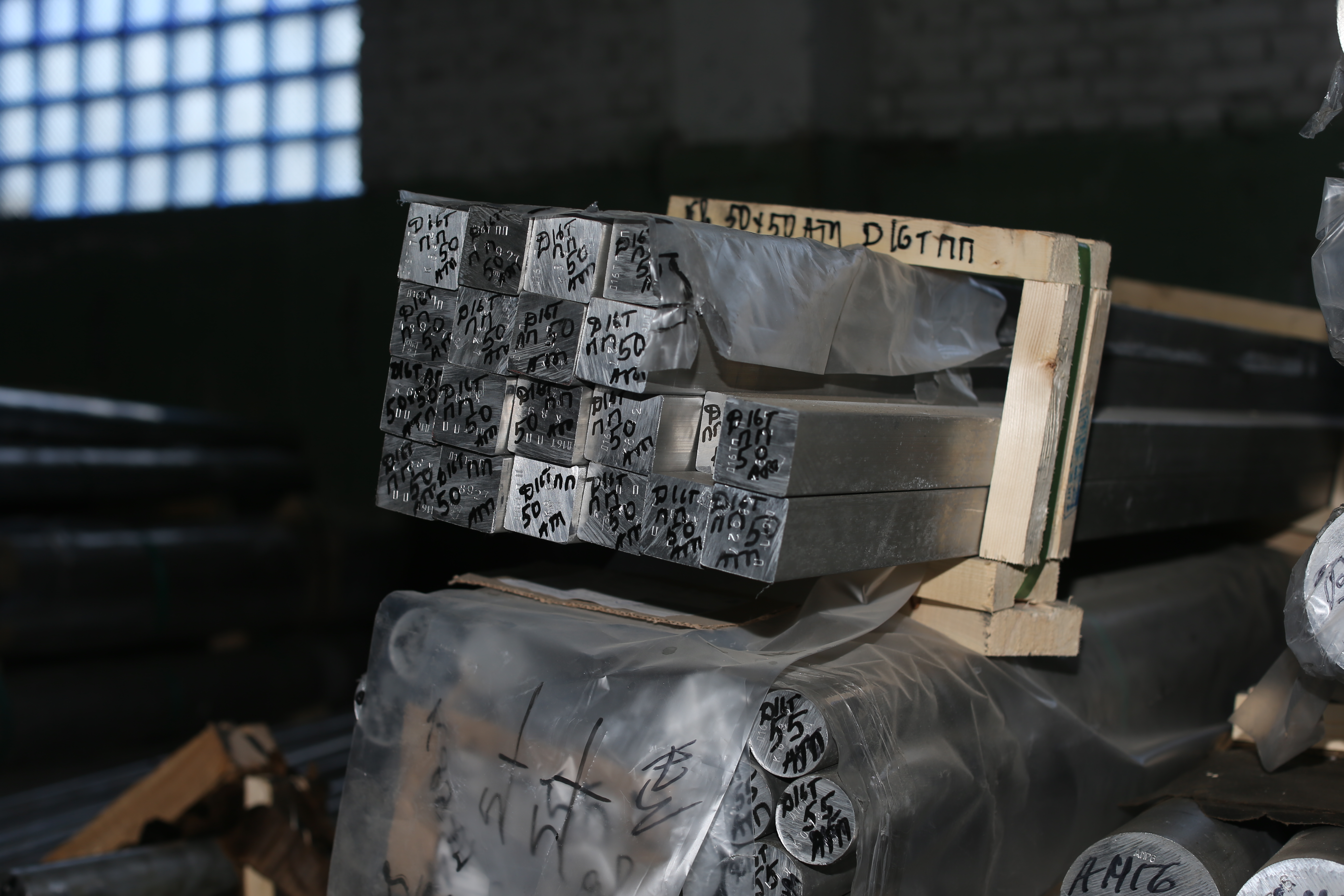

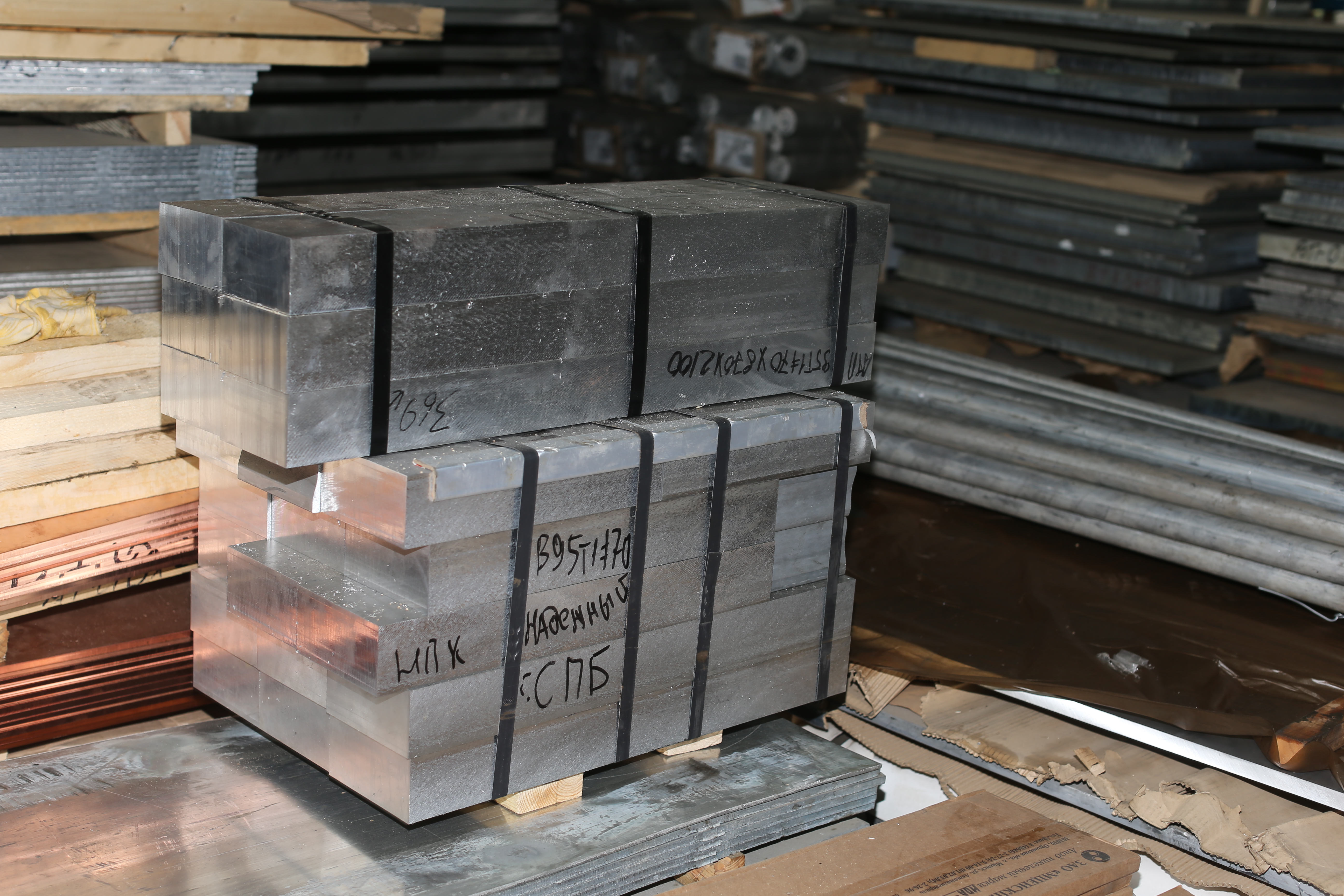

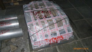

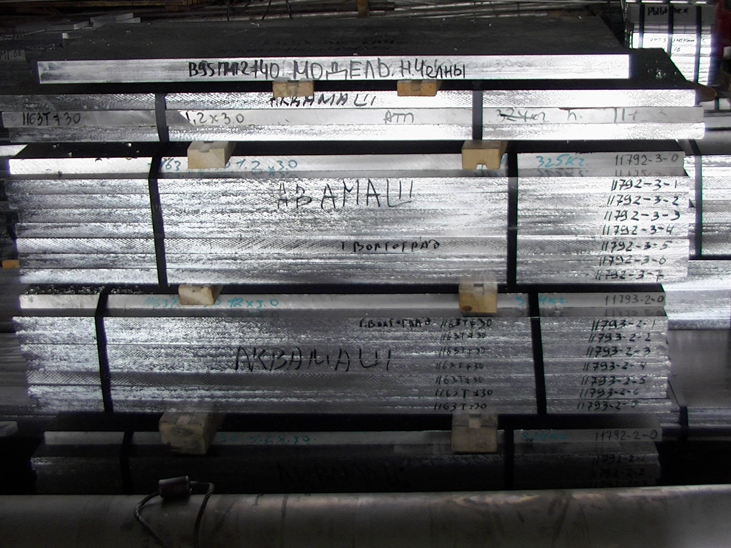

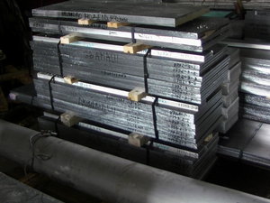

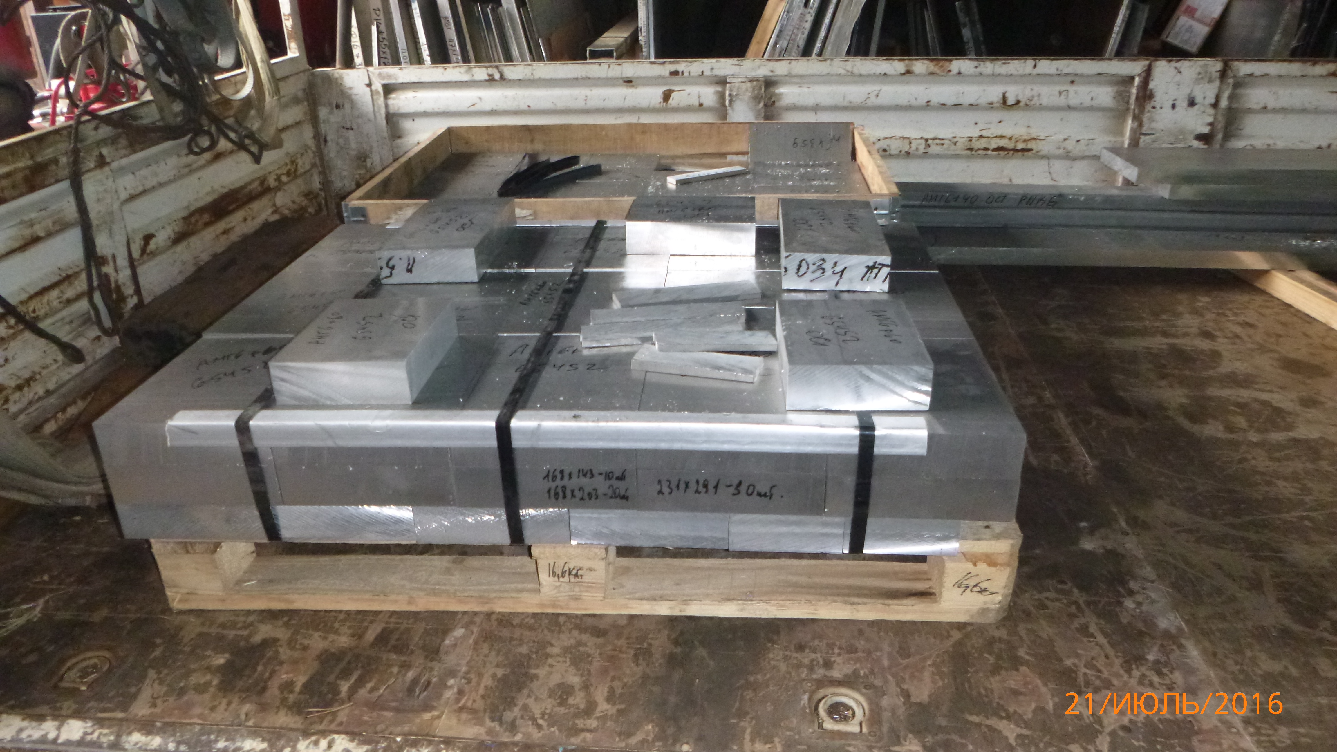

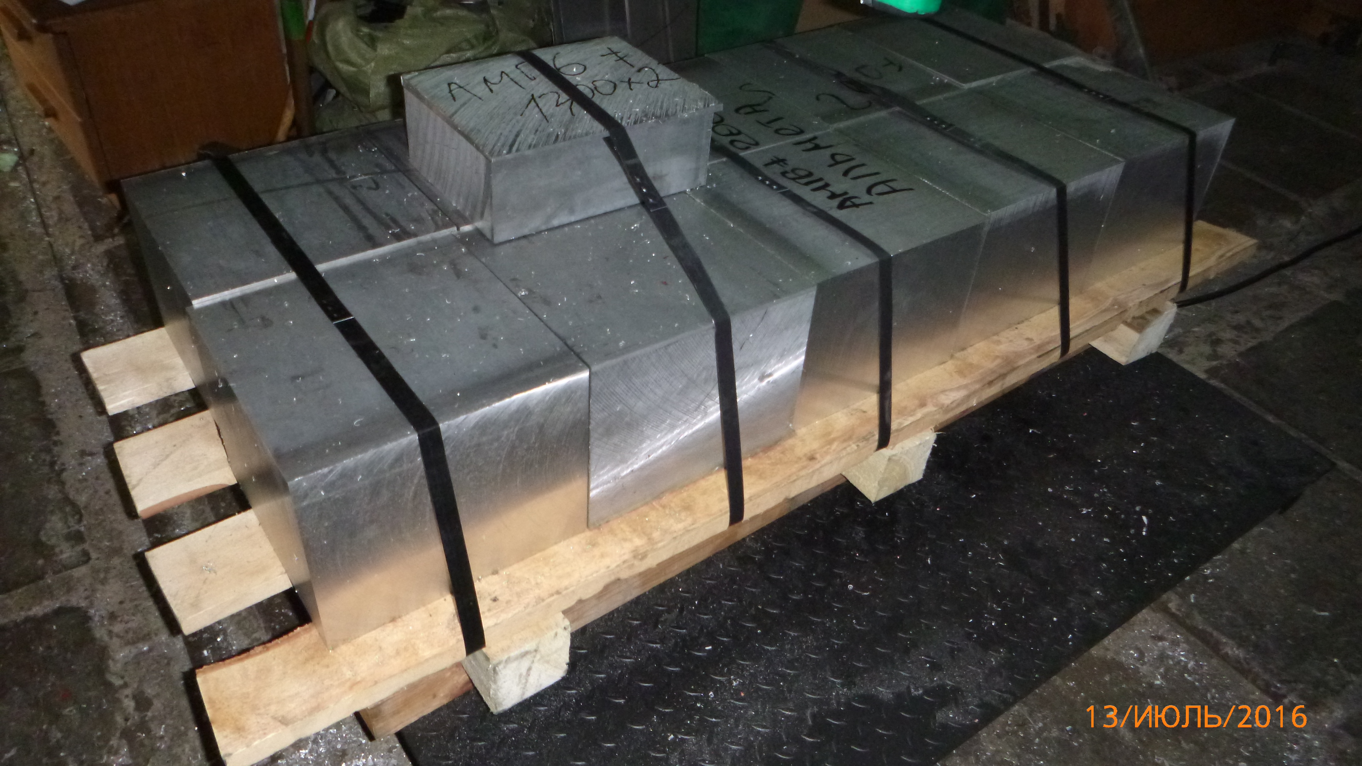

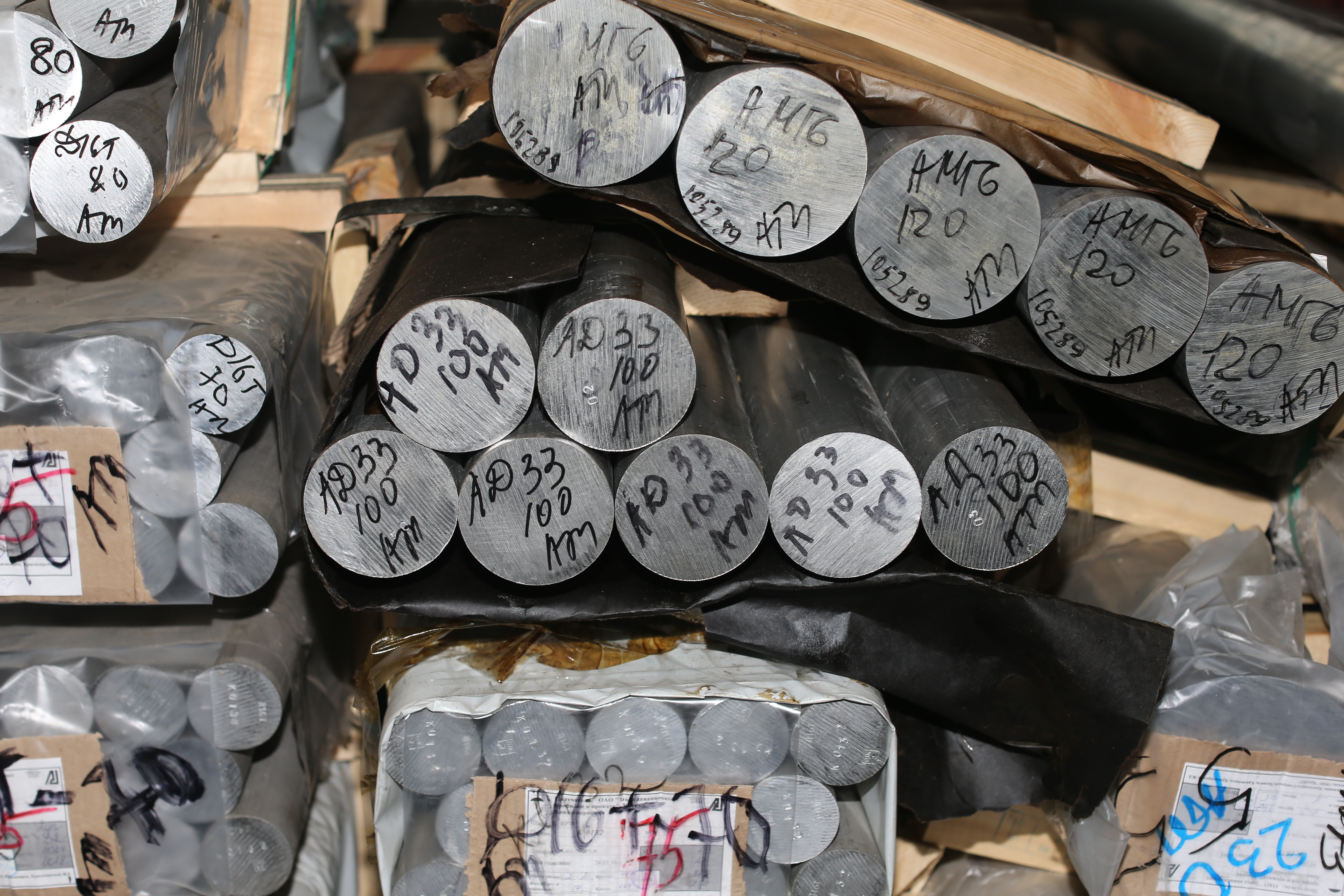

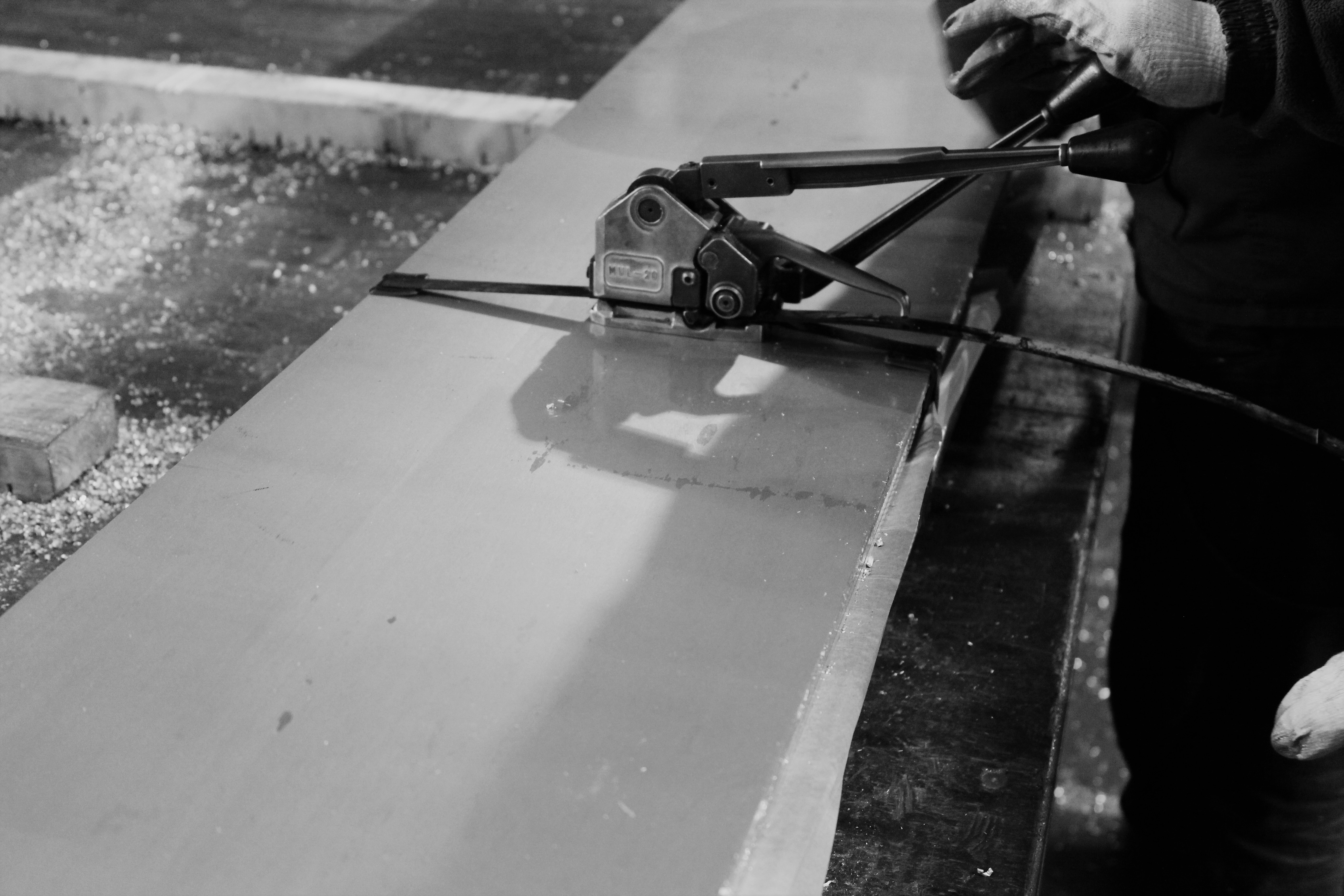

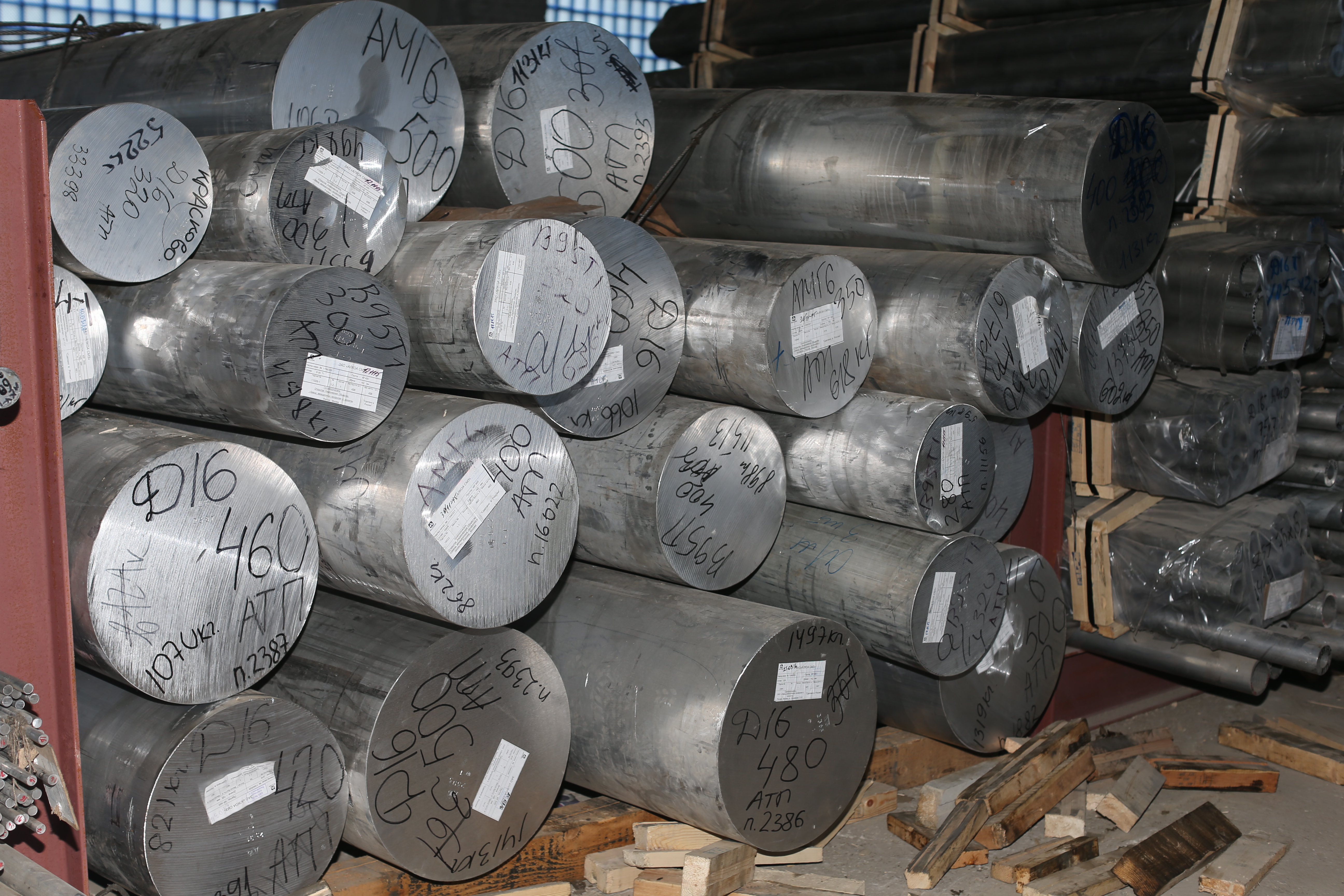

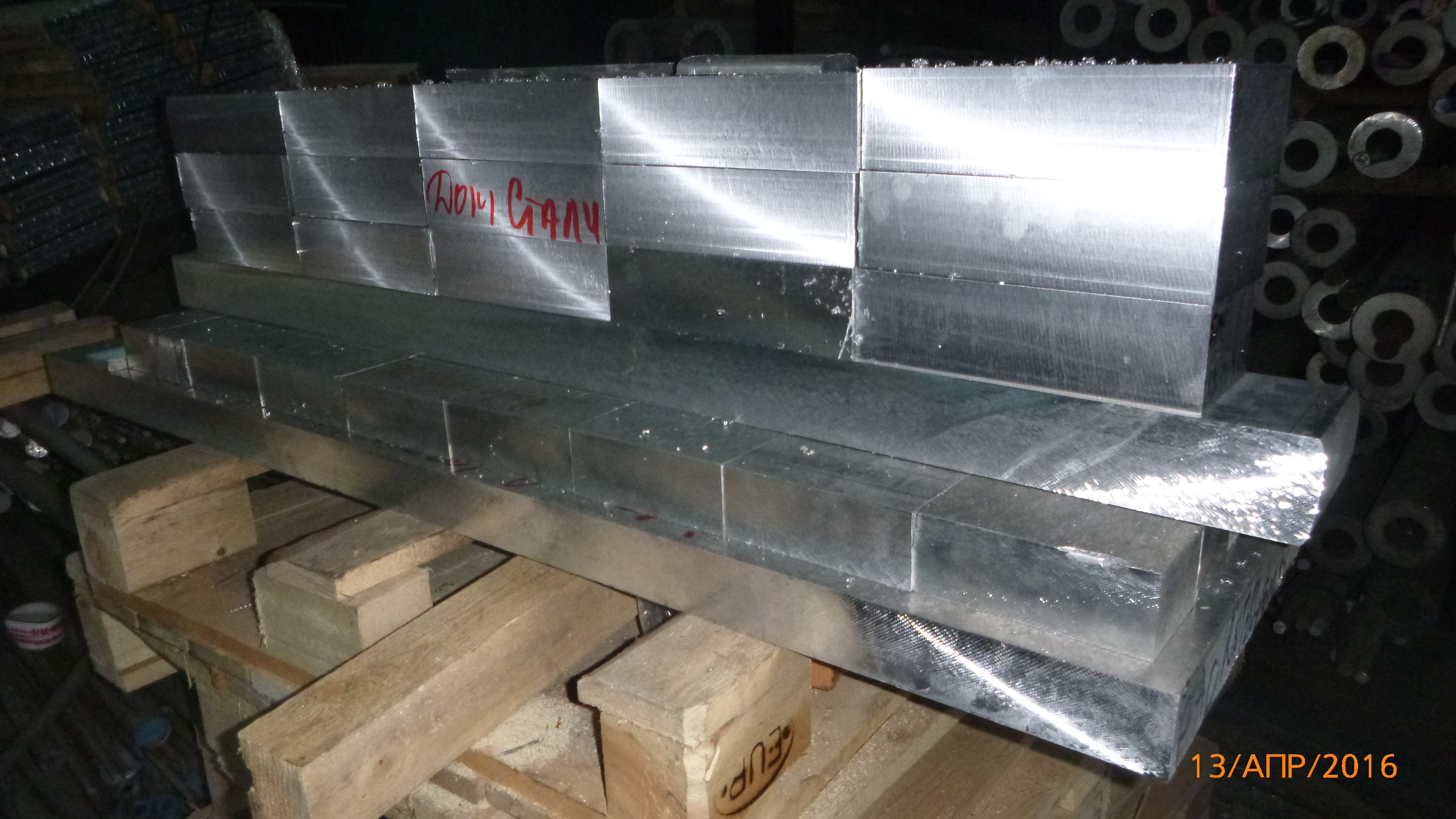

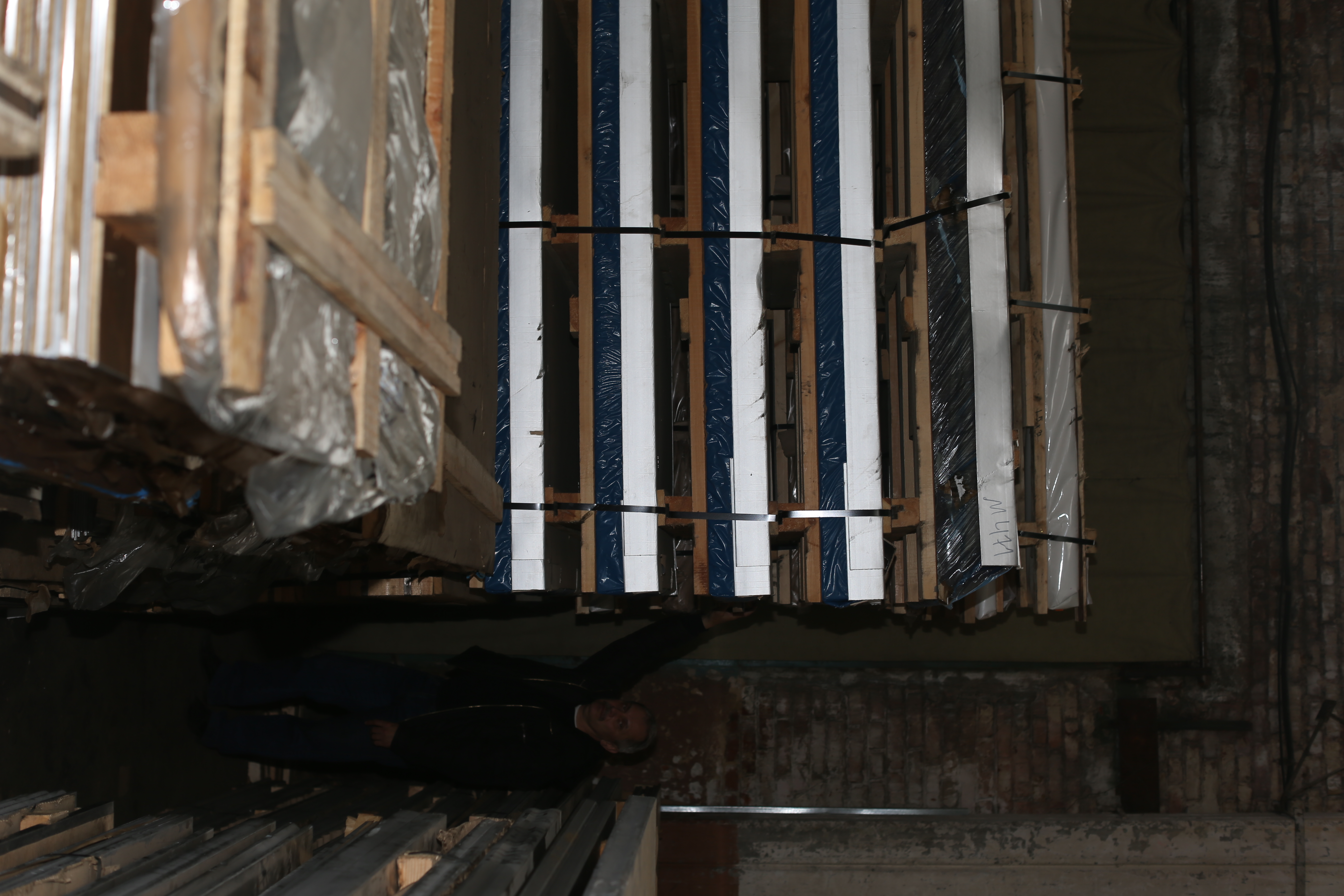

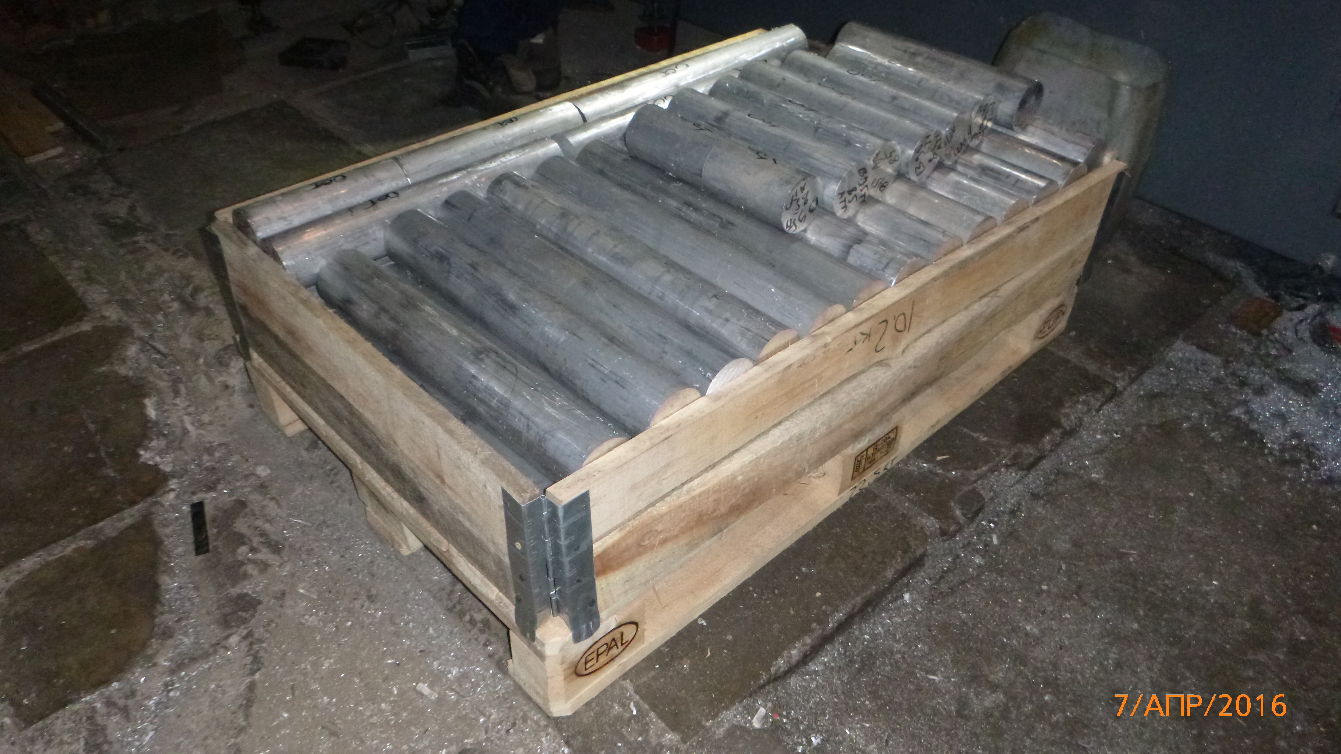

Прутки режем и упаковываем на специальные поддоны с бортами, исключающими "утряску и мышеядие" по дороге к заказчику.
Алюминиевые и дюралевые (дюралюминиевые) прутки доедут и не повредятся по дороге, и утряски не будет. (12031 просмотр) <a class='original' href='./download/file.php?id=80662&mode=view' target=_blank>Загрузить оригинал (4.96 МБ)</a>

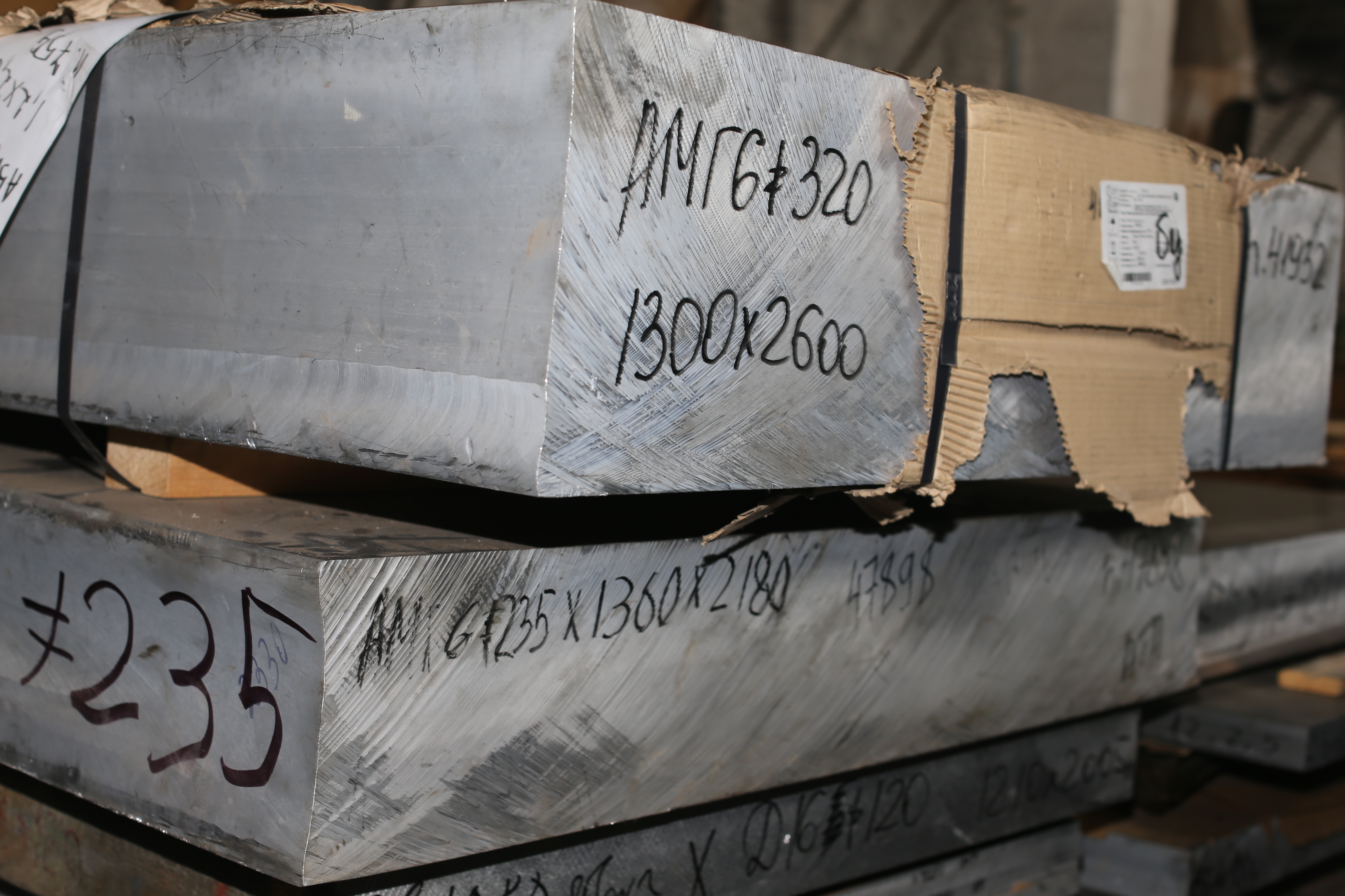

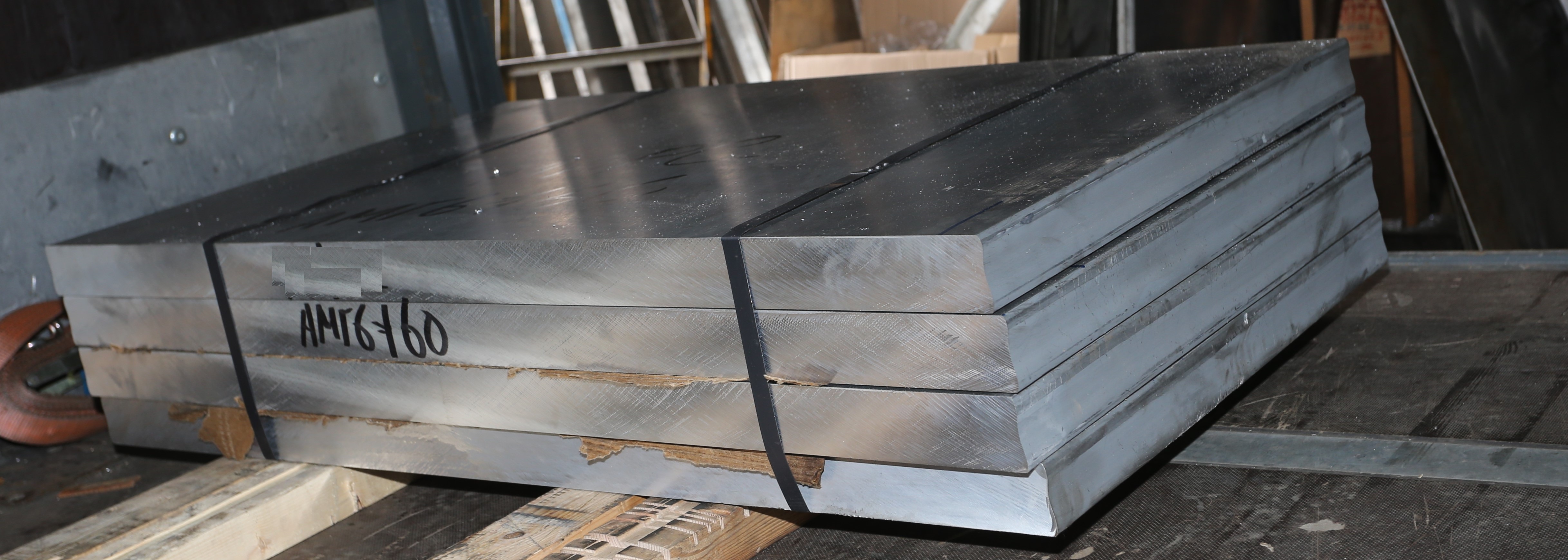

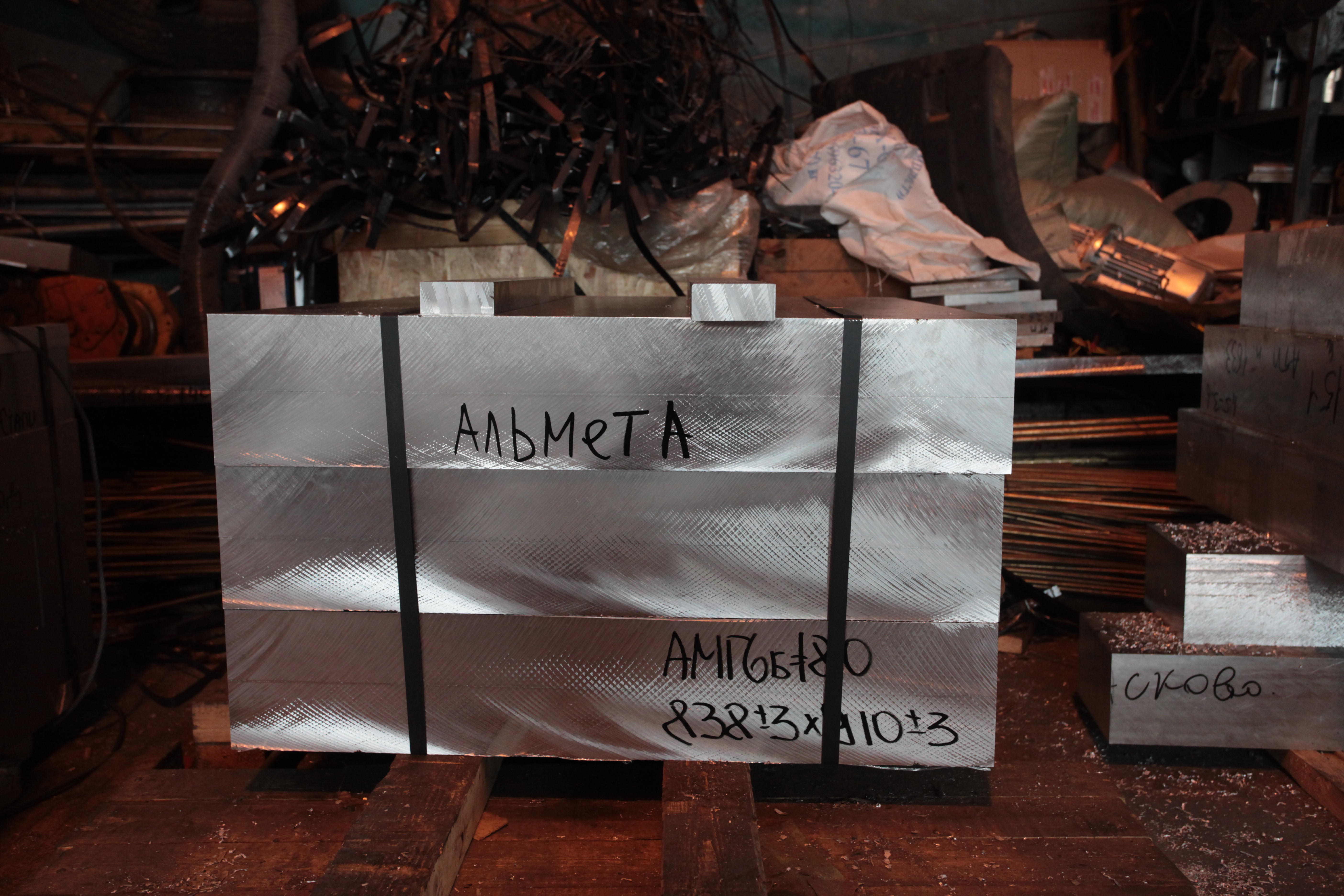

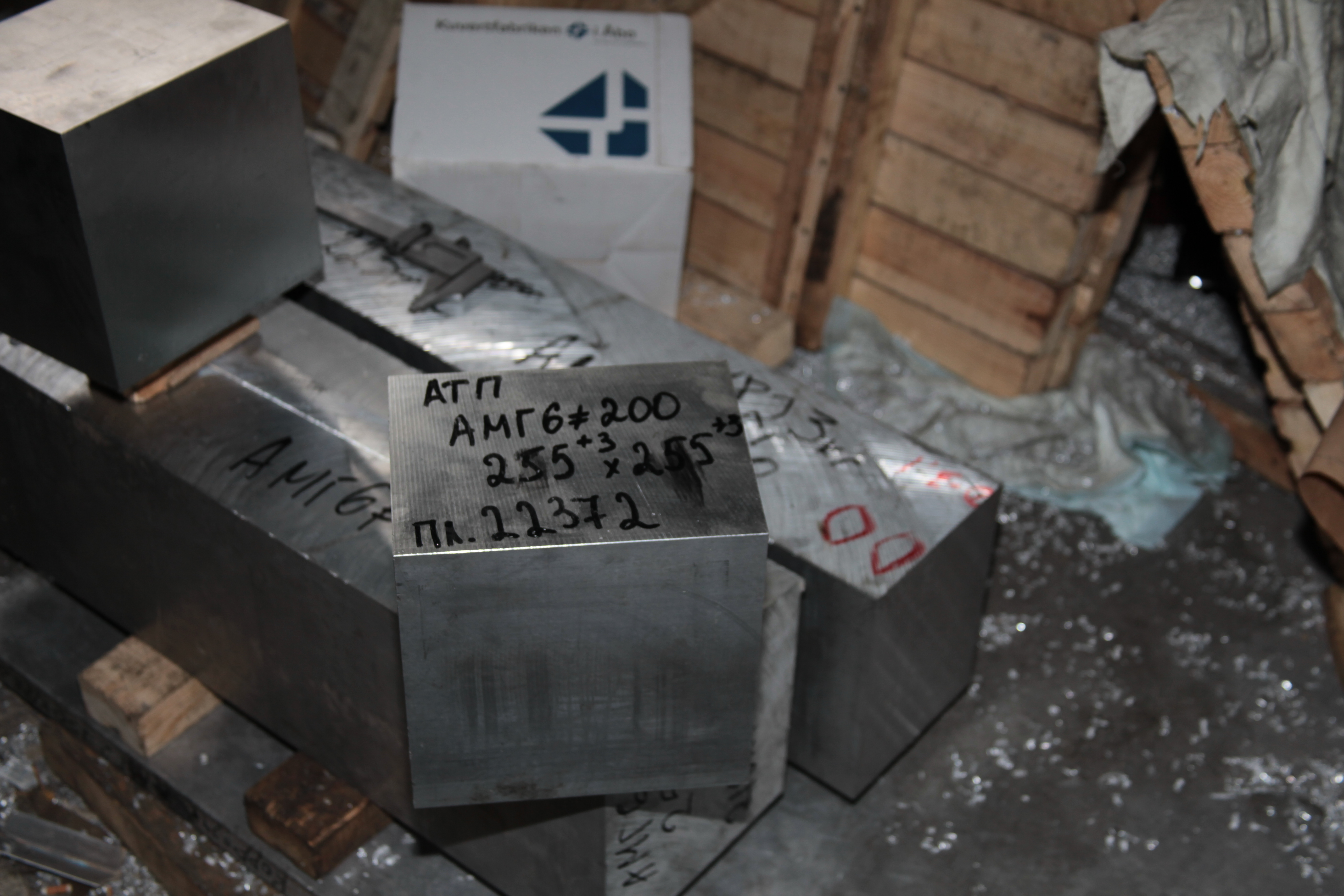

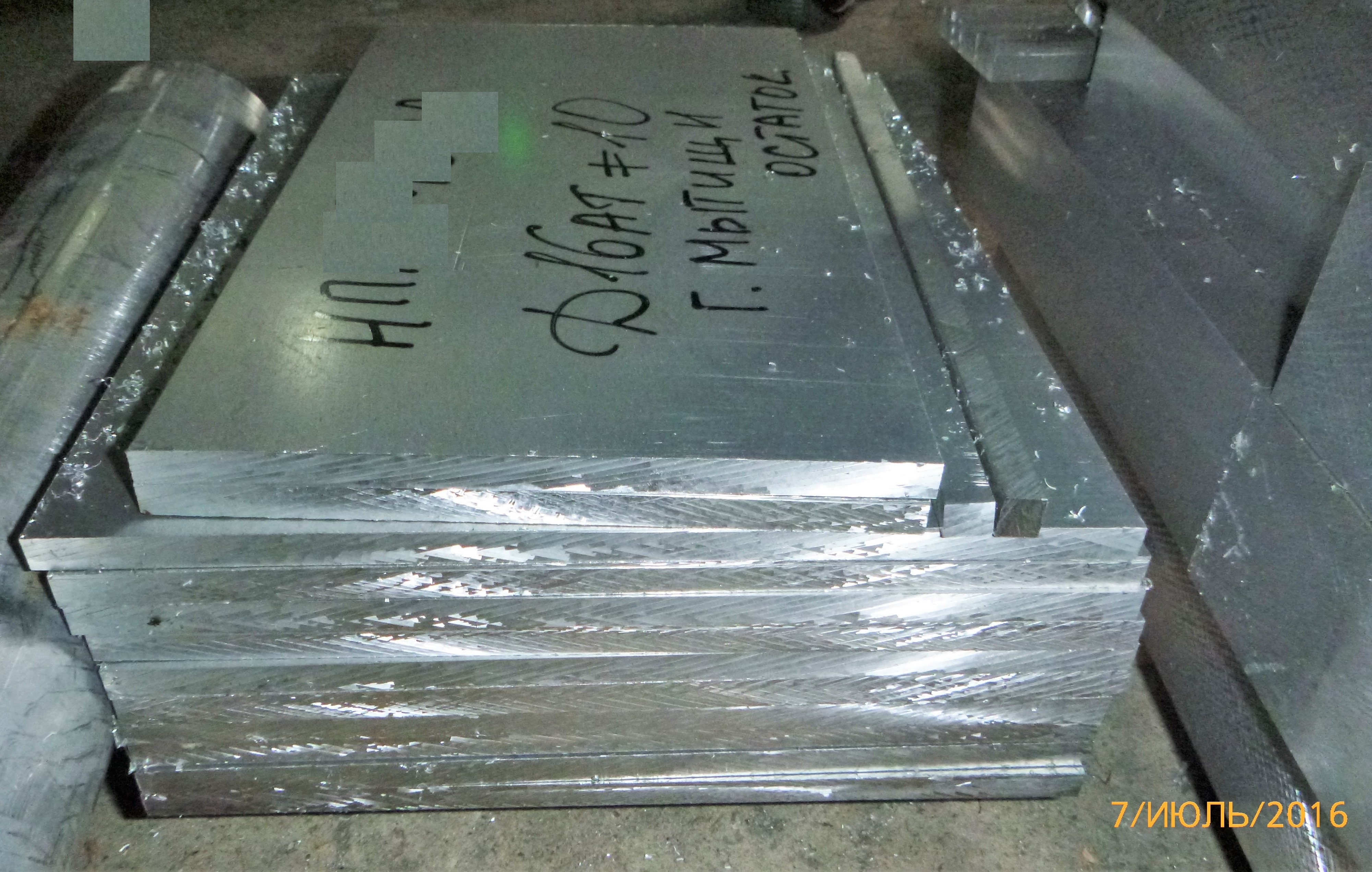

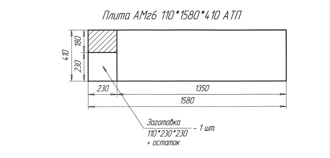

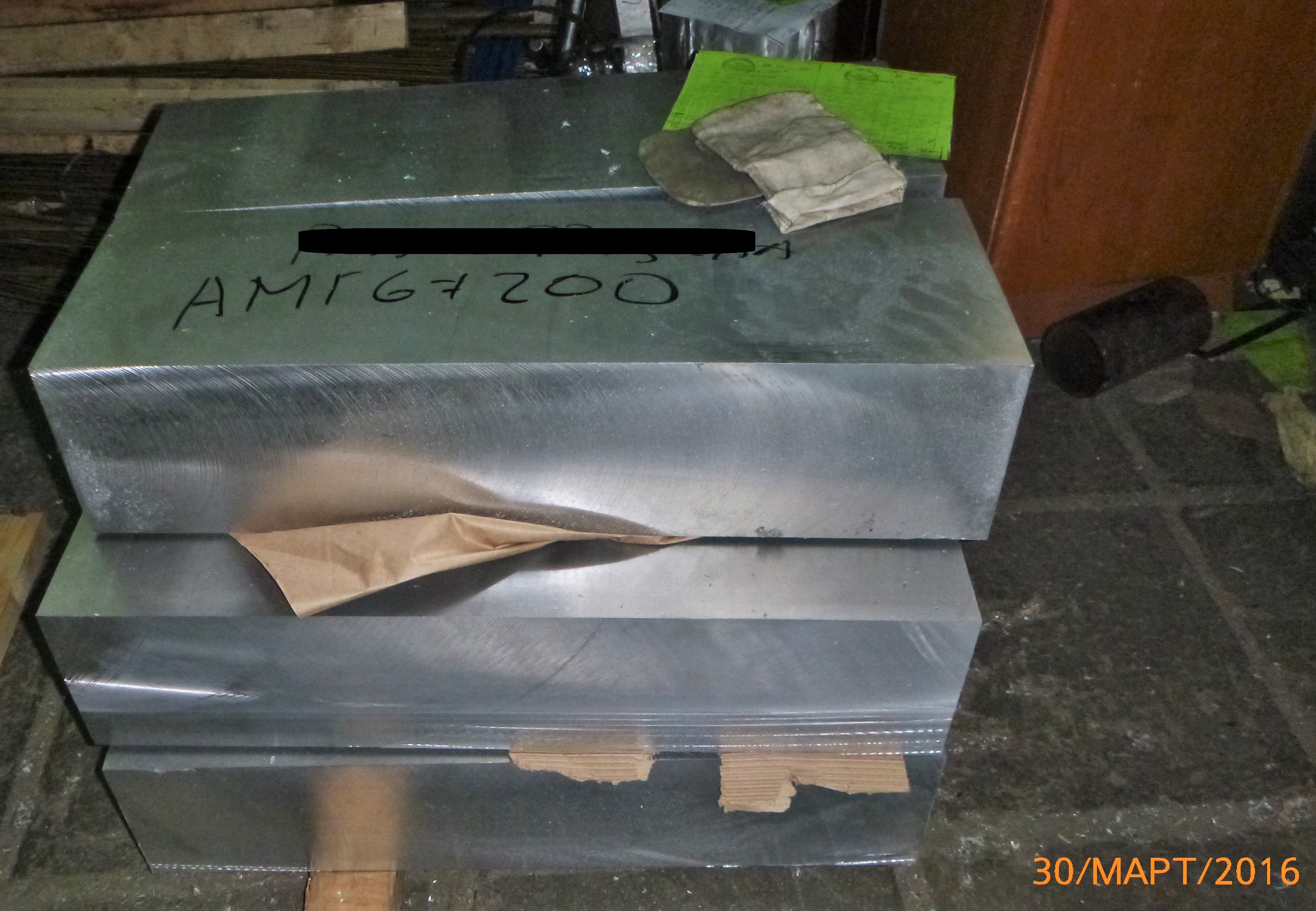

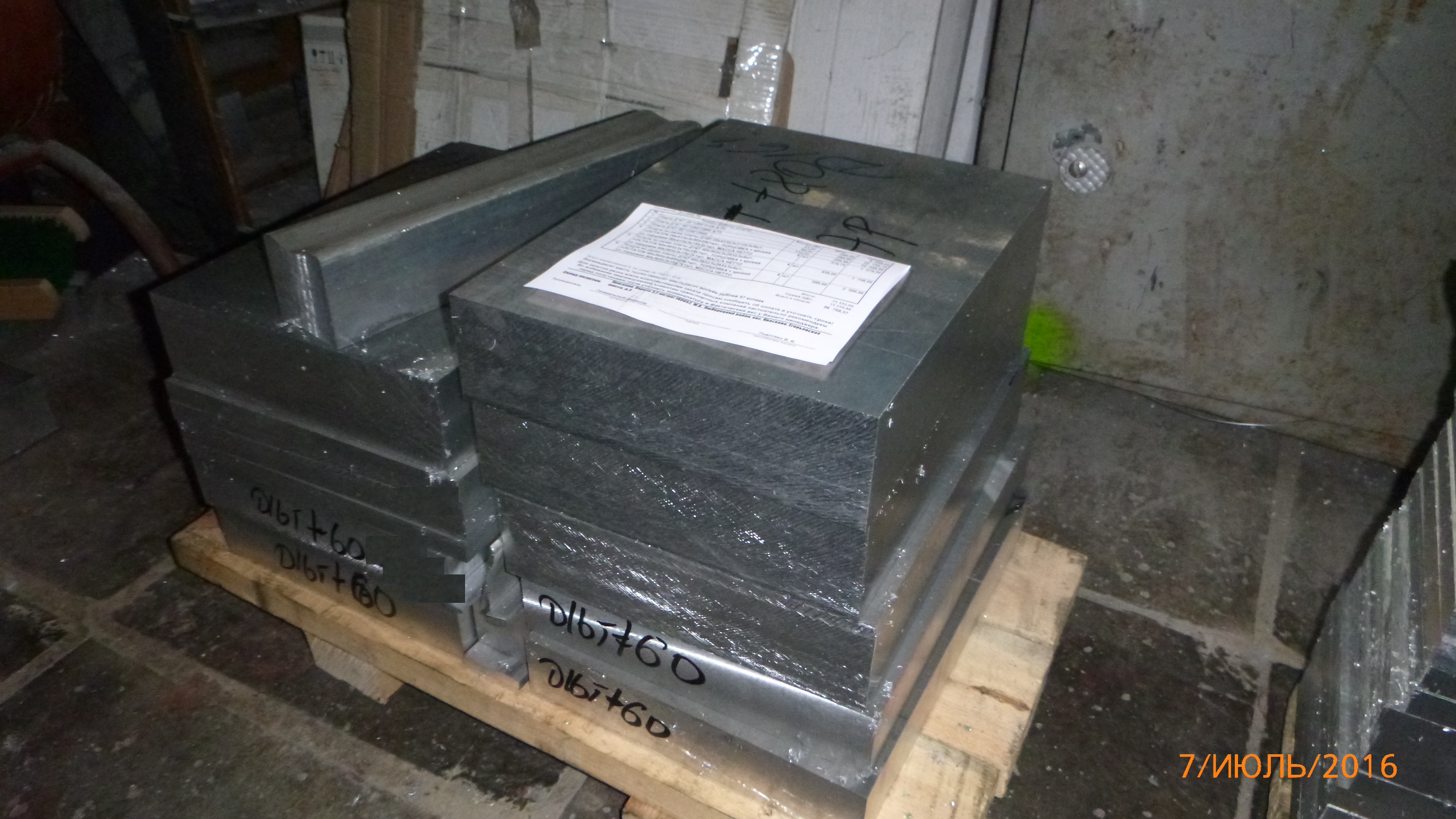

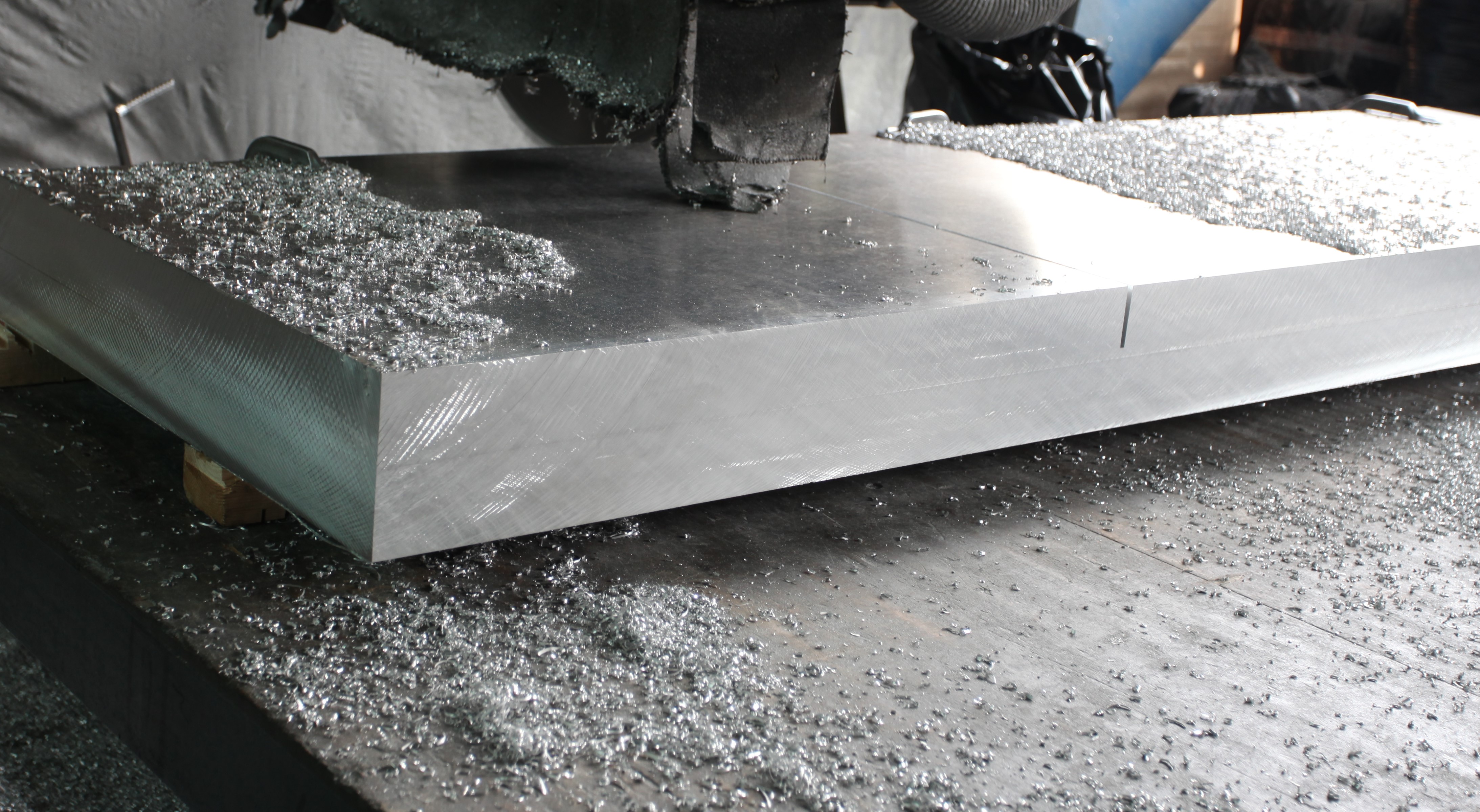

Плита АМГ6 =100мм, отрезка квадратика 760х760мм. По согласованию, режем и одиночные квадратики, и без остатка. (12029 просмотров) <a class='original' href='./download/file.php?id=80665&mode=view' target=_blank>Загрузить оригинал (2.22 МБ)</a>

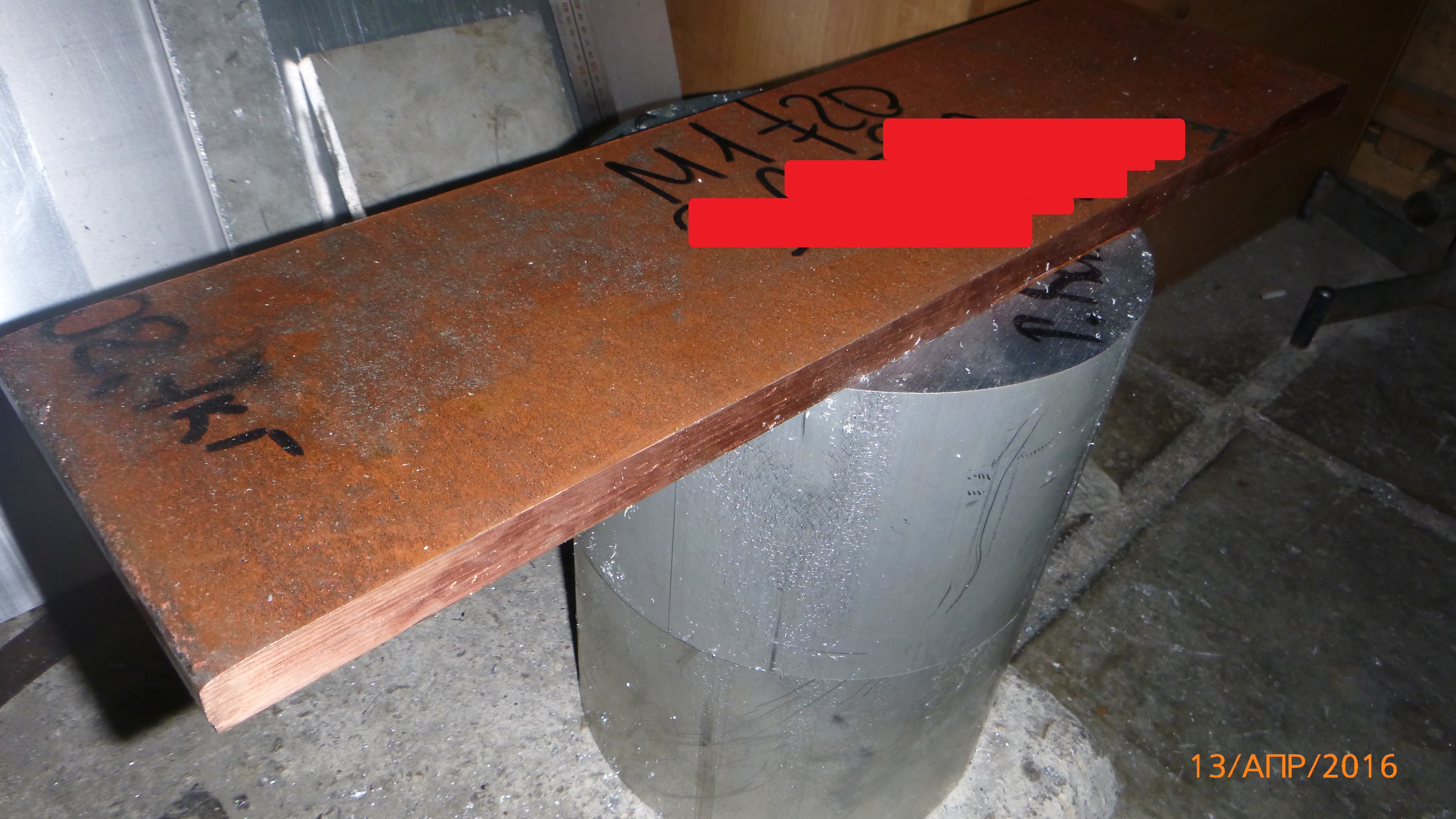

Отрезка медной полосы от плиты. М1 =20мм. (12029 просмотров) <a class='original' href='./download/file.php?id=80666&mode=view' target=_blank>Загрузить оригинал (3.22 МБ)</a>

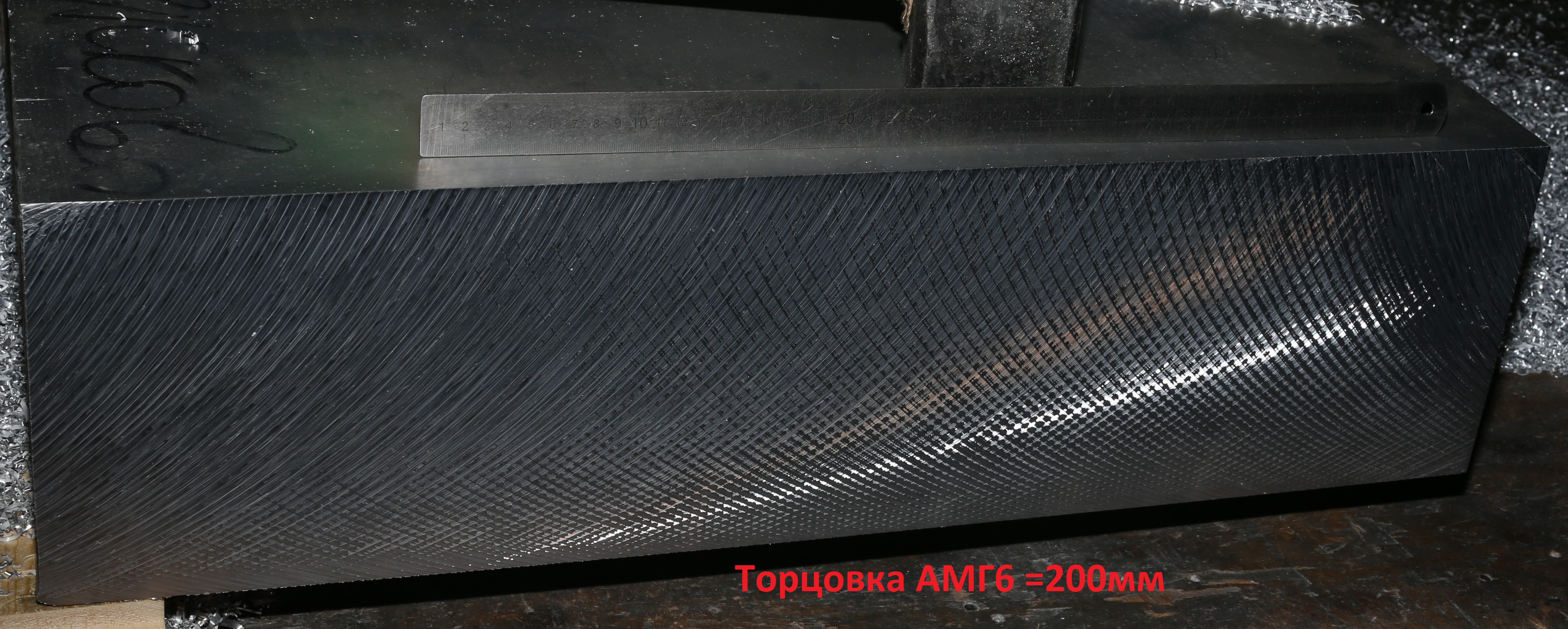

Стрелочками показаны торцовочные кромки. По требованию заказчика торцевали только один раз. (12029 просмотров) <a class='original' href='./download/file.php?id=80667&mode=view' target=_blank>Загрузить оригинал (3.24 МБ)</a>

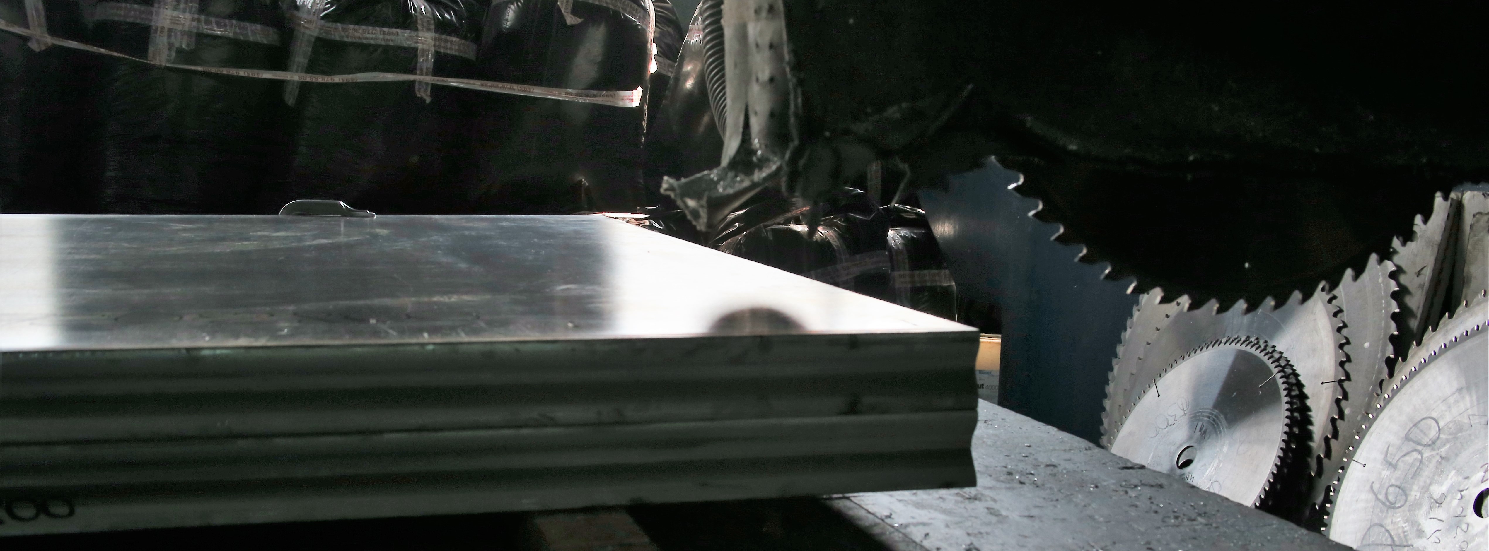

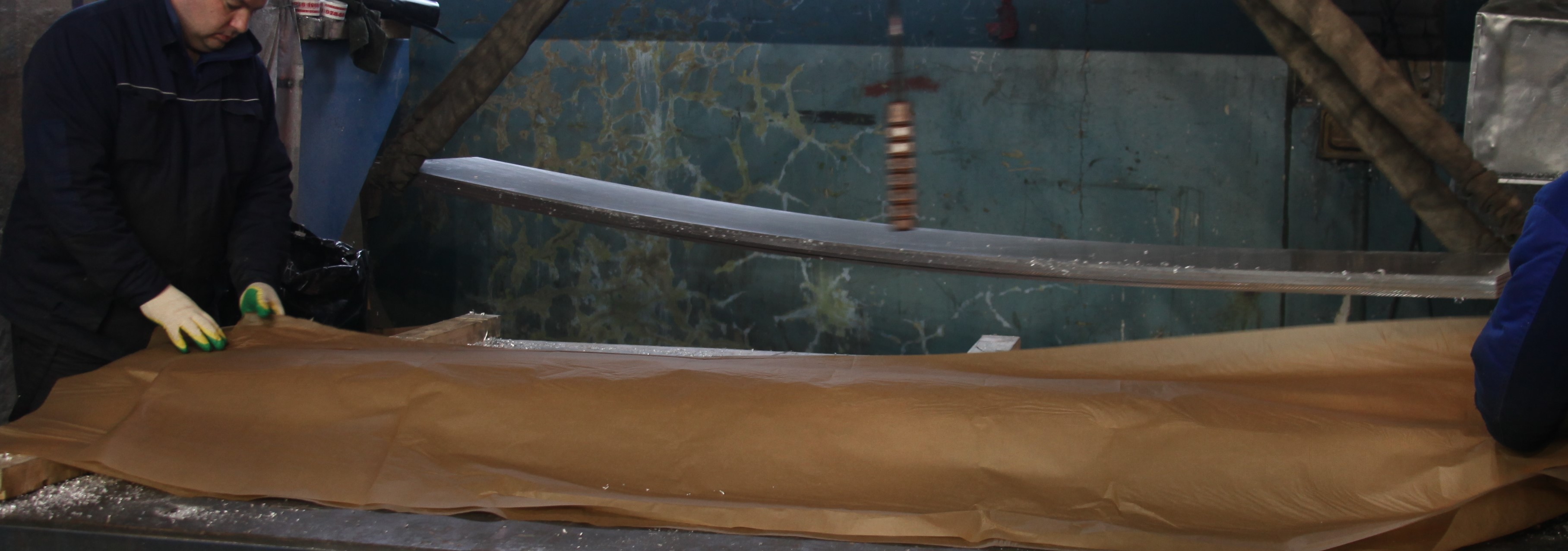

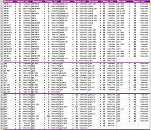

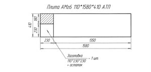

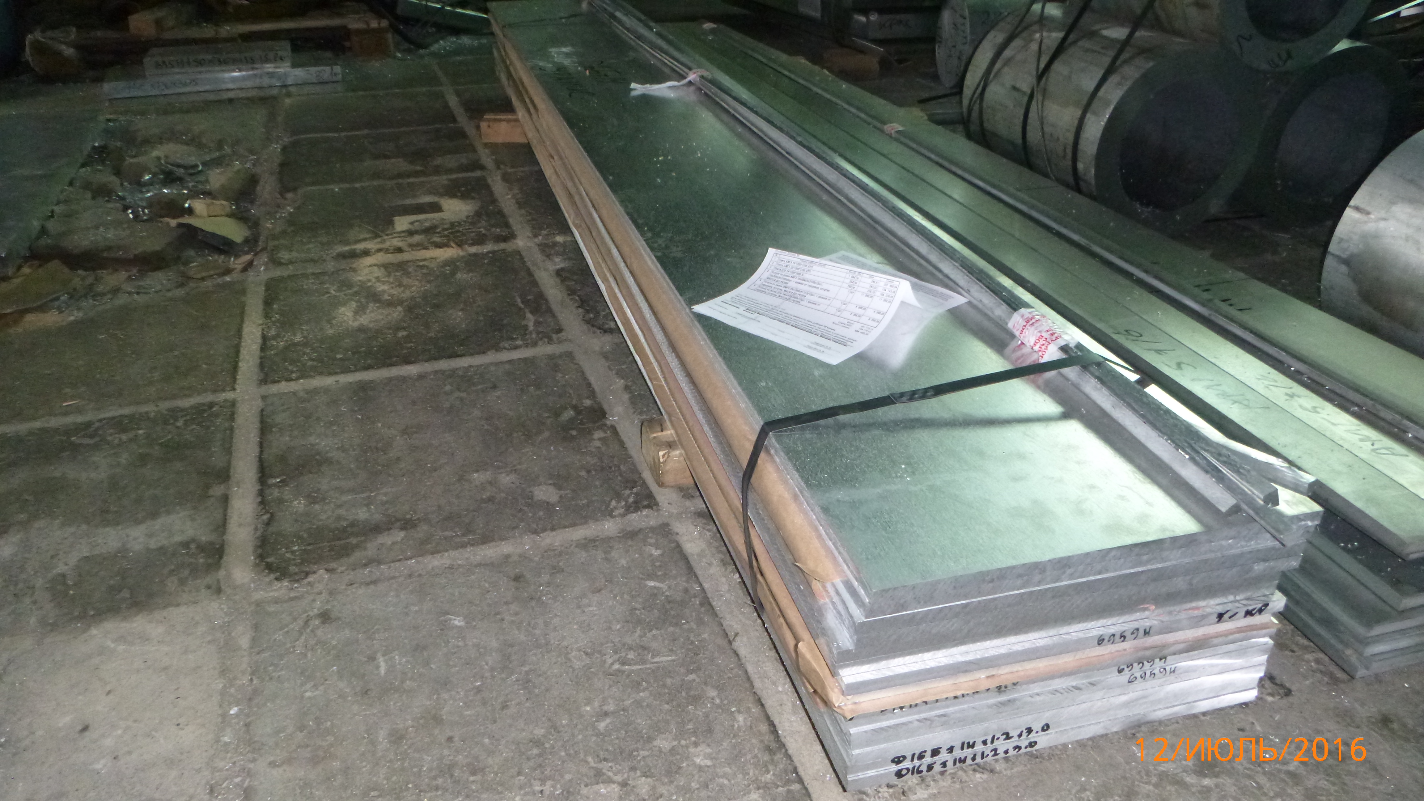

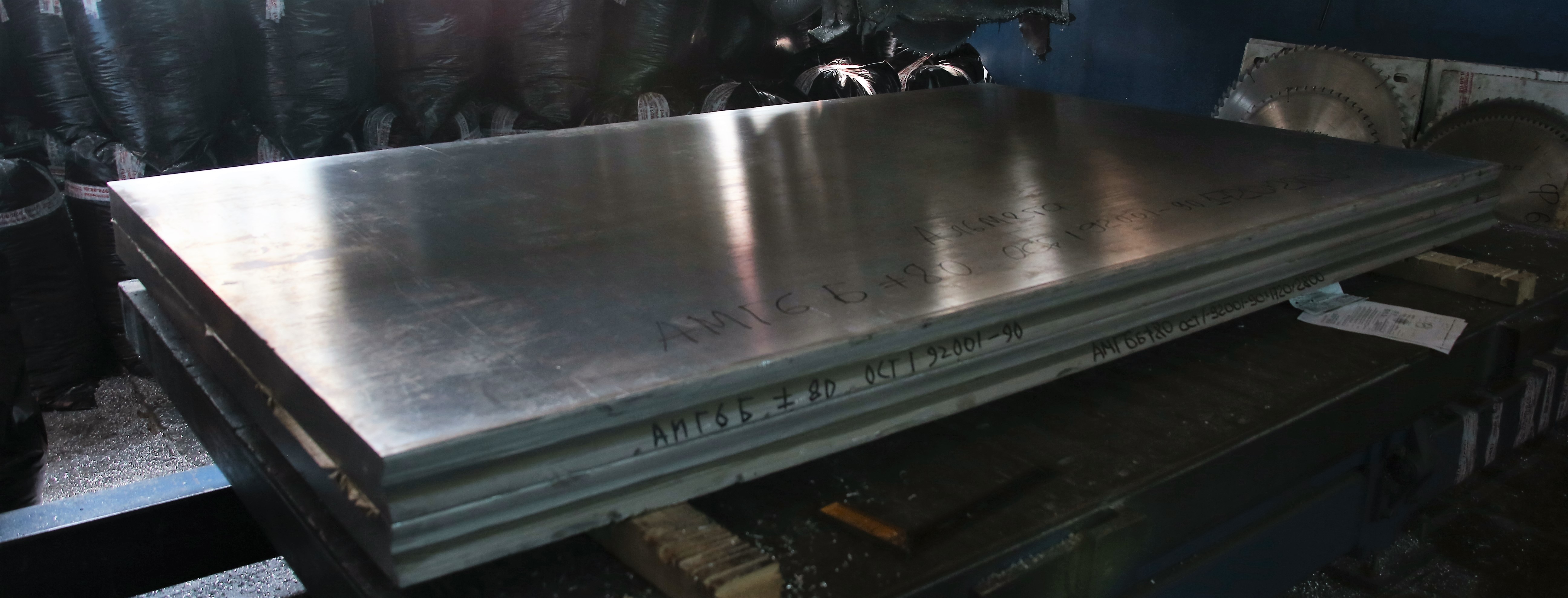

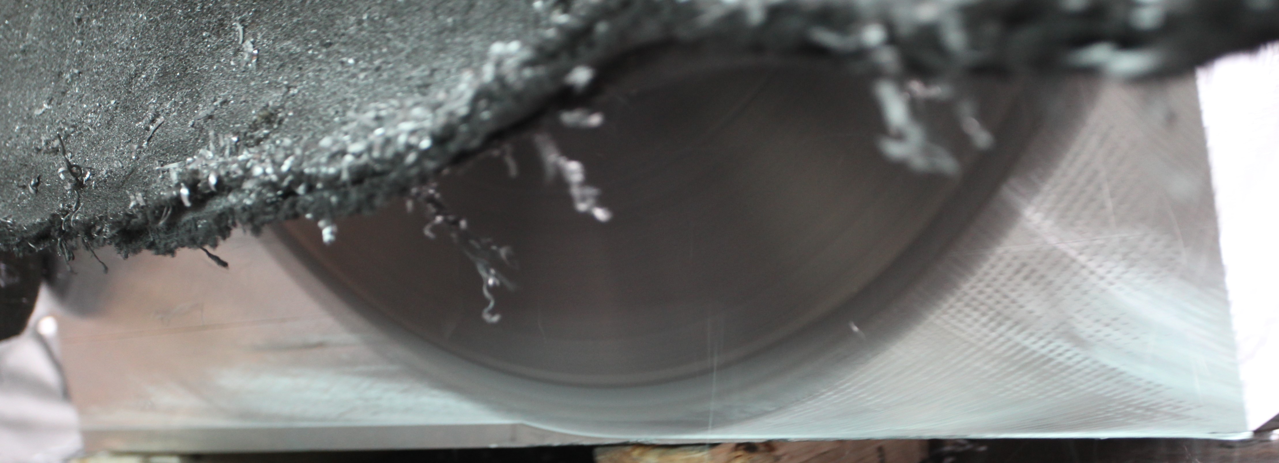

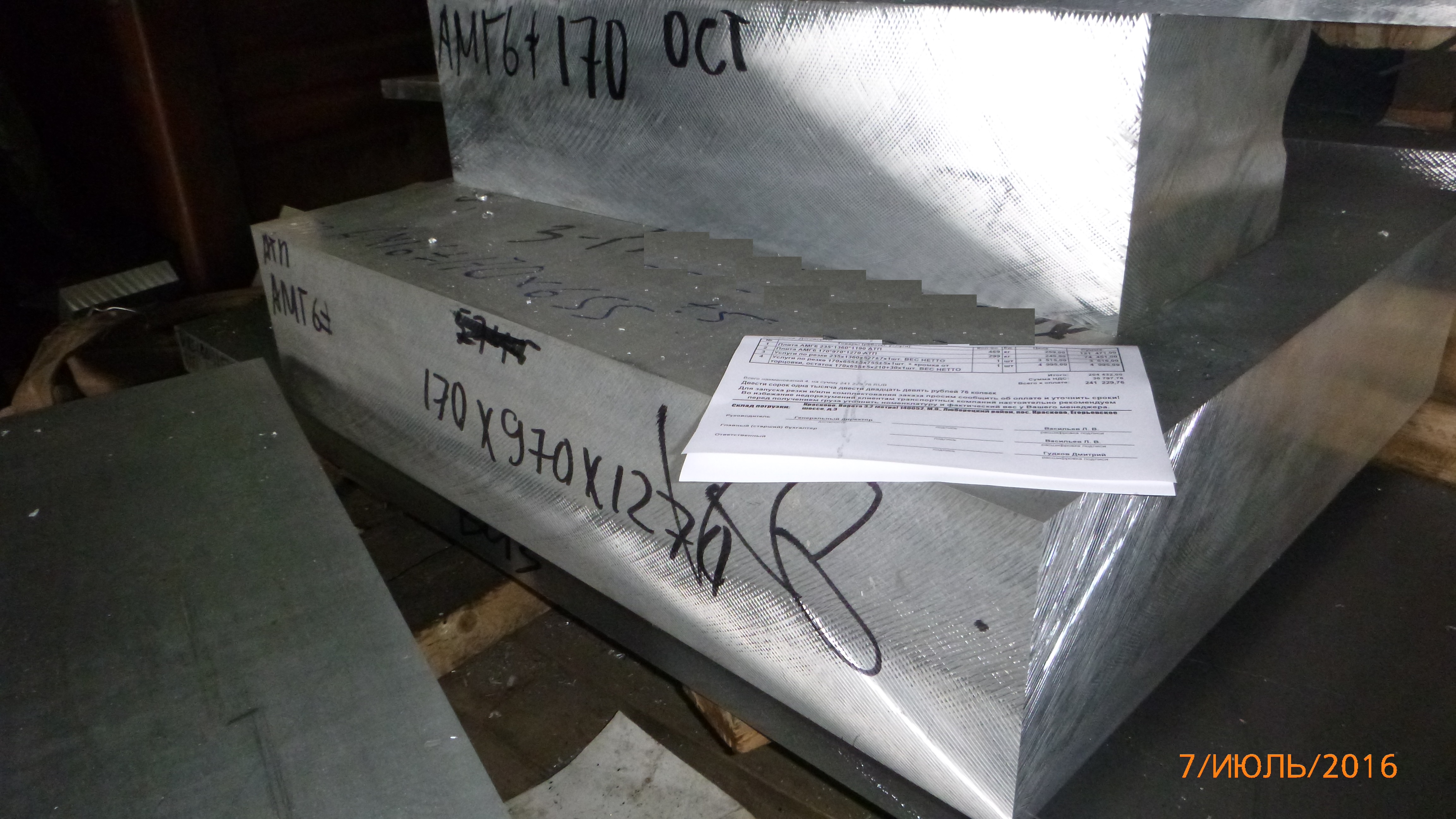

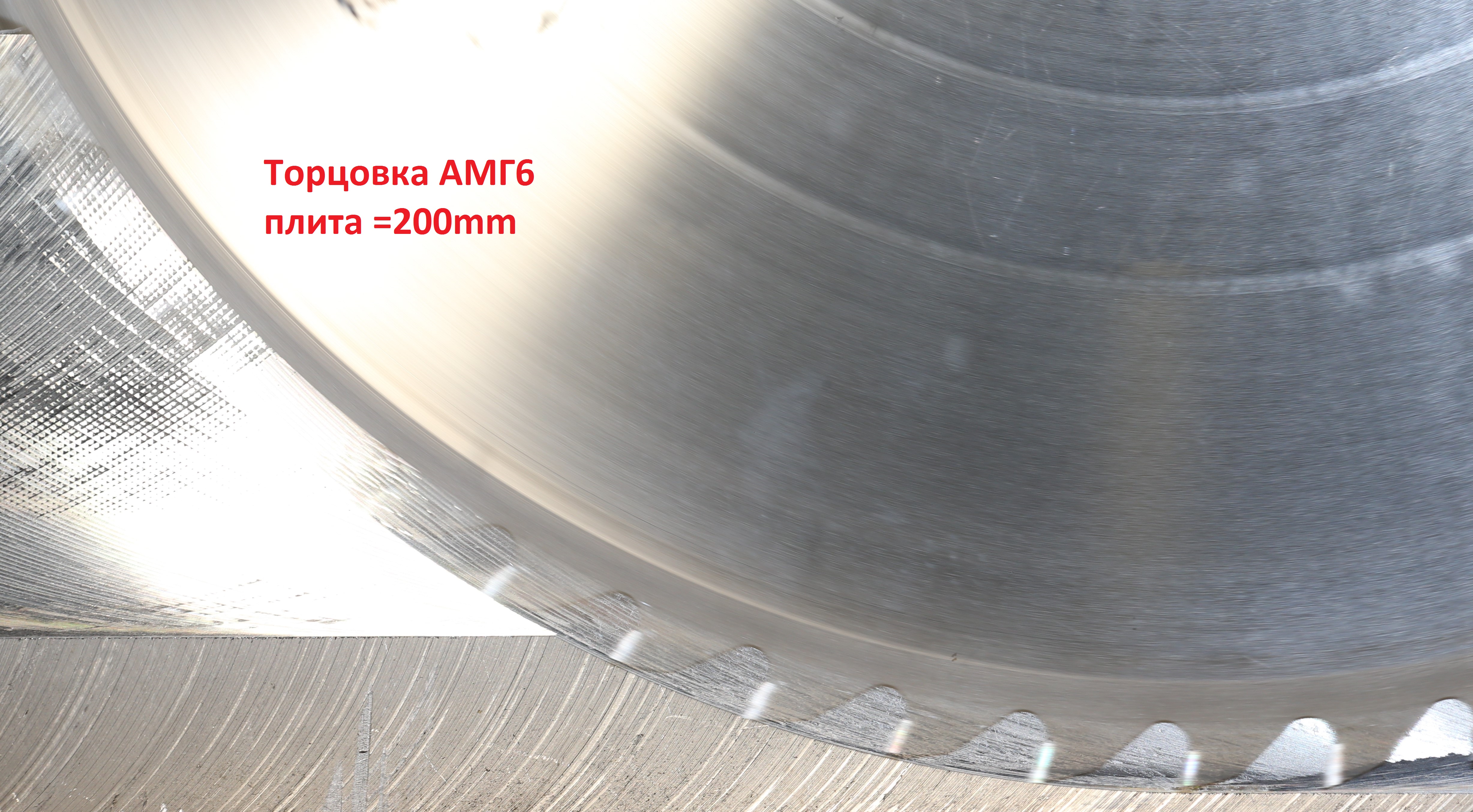

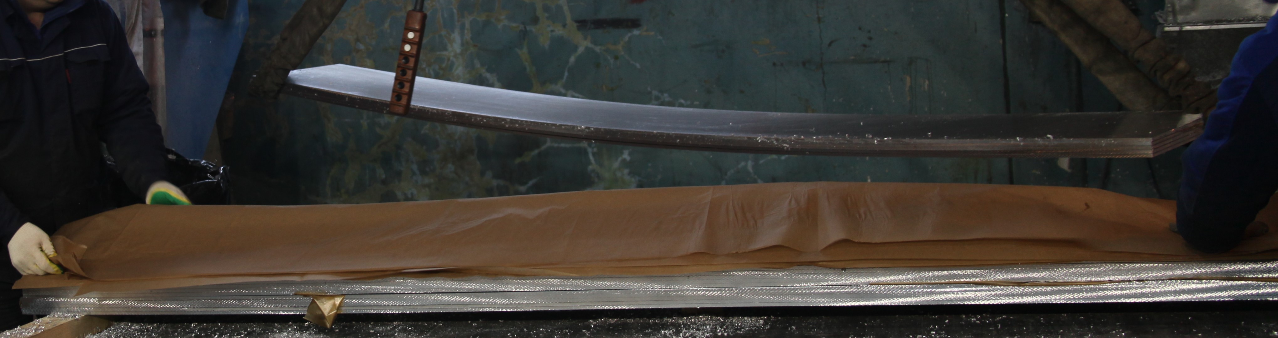

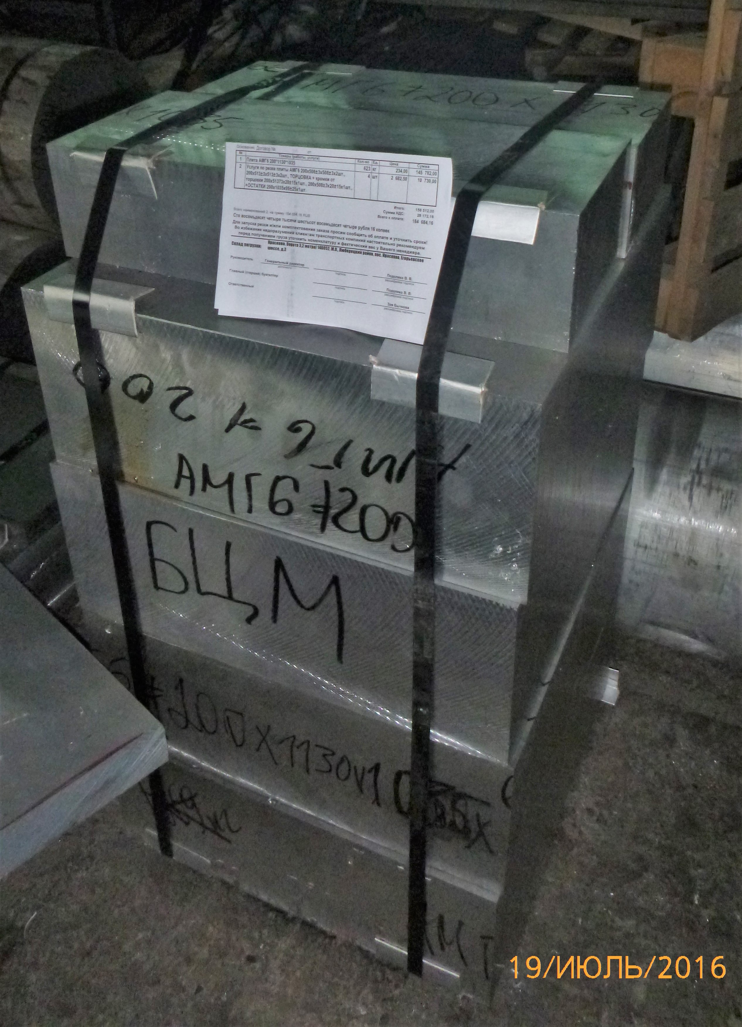

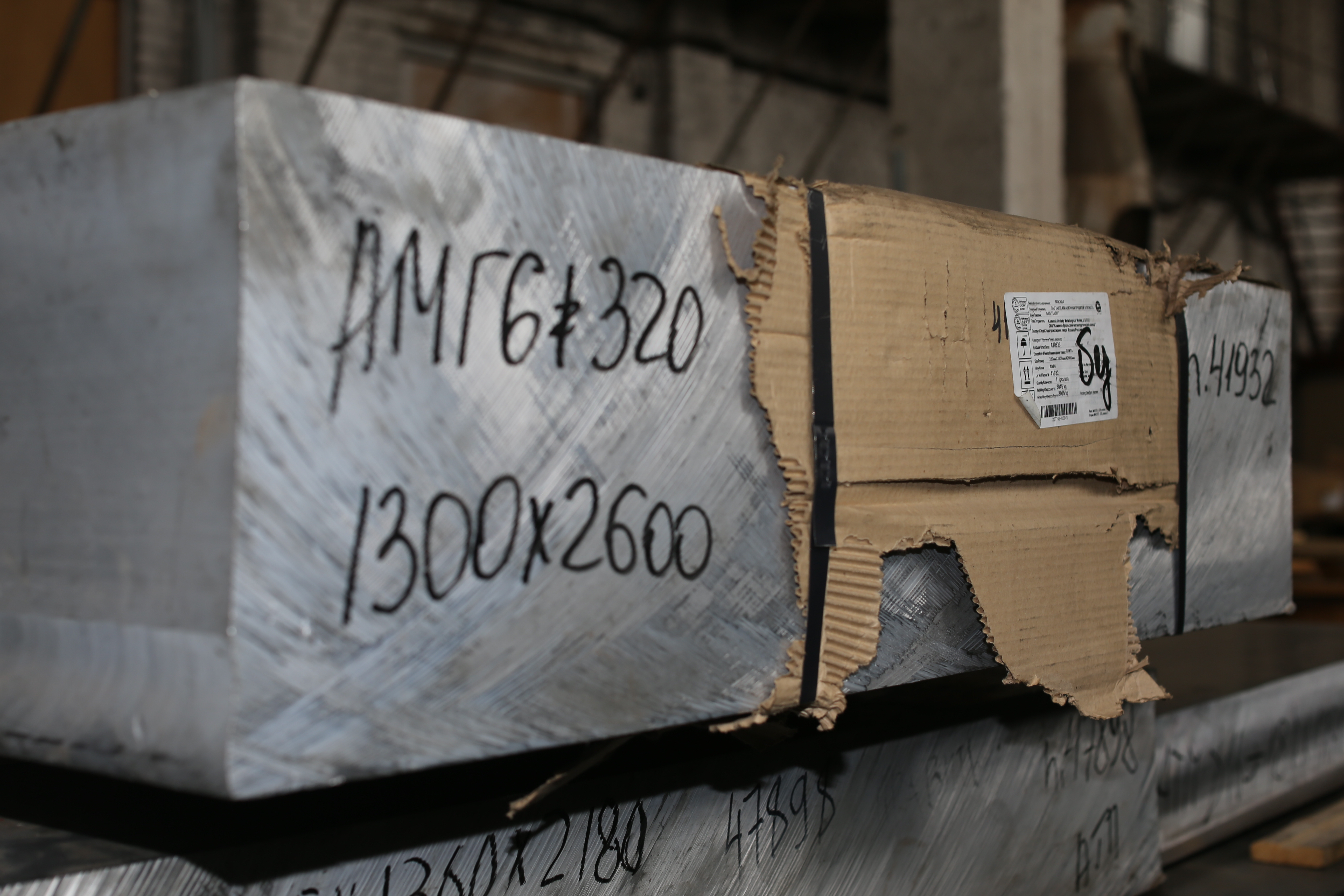

Резка плит из алюминиевых сплавов возможна длиной 3100-3500мм (X). В июле будет установлен станок в Ижевске с рабочим полем X=4000mm, Y=4000mm. Т.е. можно будет порезать плиту 2000х4000мм хоть вдоль, хоть поперёк за один установ. (12029 просмотров) <a class='original' href='./download/file.php?id=80668&mode=view' target=_blank>Загрузить оригинал (2.13 МБ)</a>

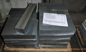

Плиты АМГ6 =45мм и Д16Т =100мм (12009 просмотров) <a class='original' href='./download/file.php?id=80702&mode=view' target=_blank>Загрузить оригинал (6.49 МБ)</a>
Заказ на плиты Д16Т. (12009 просмотров) <a class='original' href='./download/file.php?id=80703&mode=view' target=_blank>Загрузить оригинал (2.72 МБ)</a>

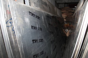

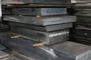

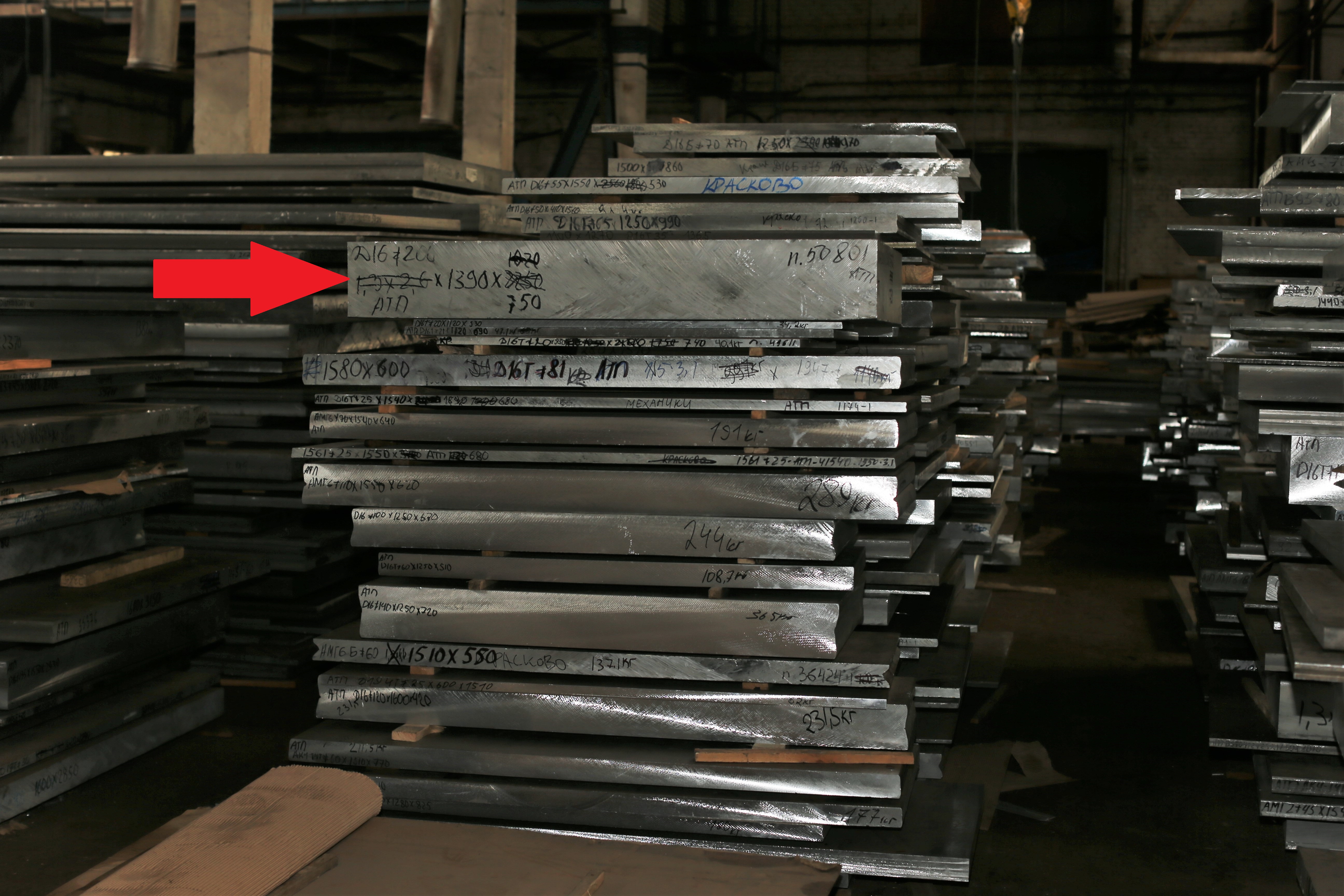

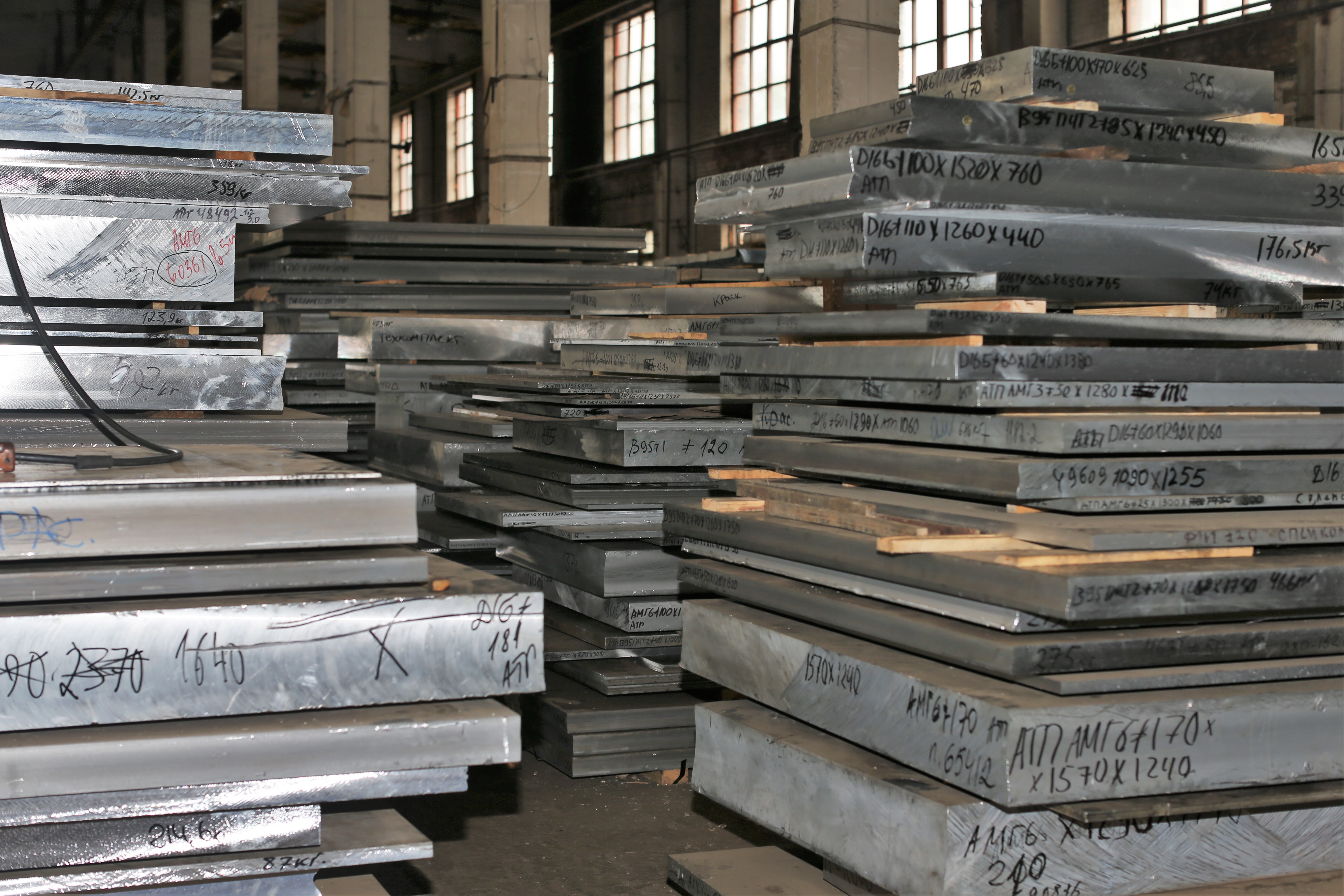

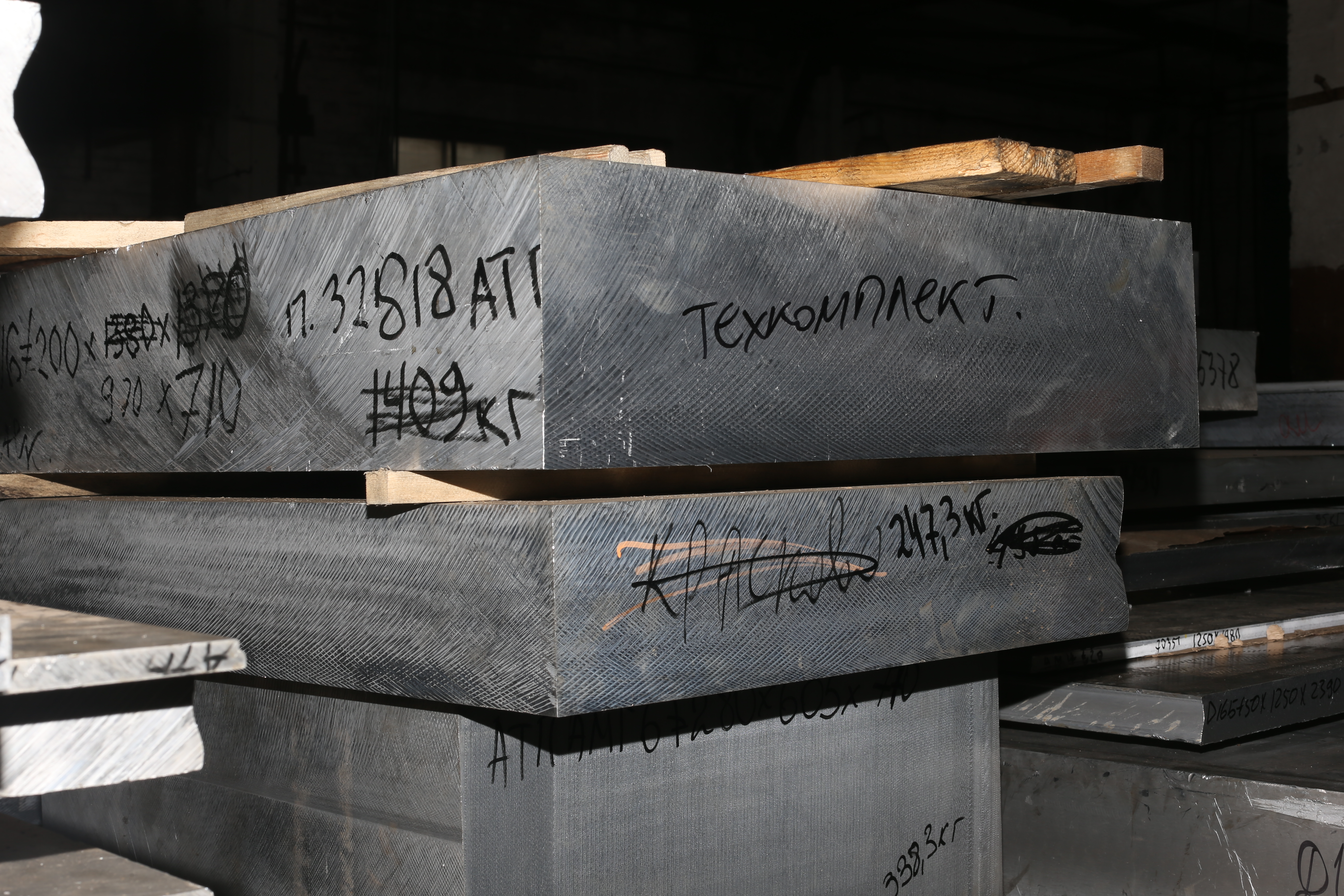

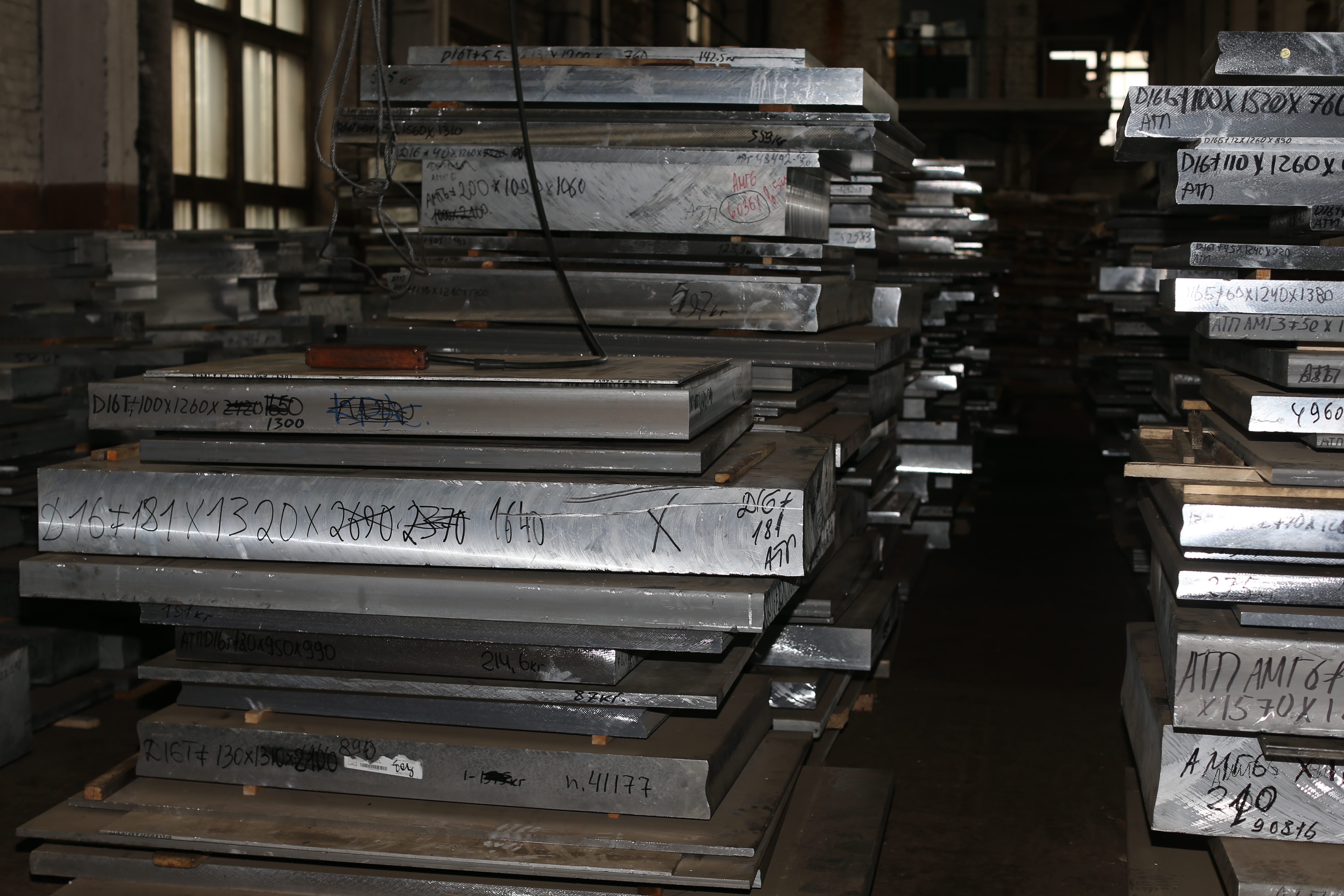

Сделали ревизию. Нашли кучу полезного металла в цехе "Красково", там где режем.
Неполный список. Есть листы, плиты, прутки разных твёрдых марок:
Материал Кол-во шт. Цена, р/кг
д19ат ≠8x1250х~3000 (пятнышки, царапины небольшие) 1шт. 340,00 ₽
1201ат ≠12х1570х3500 (пятнышки, царапины небольшие) 1шт. 280,00 ₽
д16ат ≠8х1200х2780 (пятнышки, царапины небольшие) 1шт. 340,00 ₽
1201ат ≠30х2050х4900 (пятнышки, царапины небольшие) 1шт. 280,00 ₽
д16ат ≠3х1200х~3000 (пятнышки, царапины небольшие) 1шт. 250,00 ₽
в95пчт3 ≠14х1250х2460 (пятнышки, царапины небольшие) 1шт. 460,00 ₽
в95ат1 ≠4х1210х880 (пятнышки, царапины небольшие) 1шт. 460,00 ₽
в95пчт2 ≠16х1600х3500 (пятнышки, царапины небольшие) 1шт. 460,00 ₽
д16чт ≠12х1580х2890 (пятнышки, царапины небольшие) 1шт. 360,00 ₽
в95пчат1 ≠3,5х2000х~3500 (пятнышки, царапины небольшие) 1шт. 400,00 ₽
в95ат1 ≠8х1250х2350 (пятнышки, царапины небольшие) 1шт. 720,00 ₽
д16ат ≠3х2000х~3500 (пятнышки, царапины небольшие) 3шт. 300,00 ₽
в95пчат ≠2х2000х~3500 (пятнышки, царапины небольшие) 14шт. 300,00 ₽
д19чат ≠3х1200х~3000 (пятнышки, царапины небольшие) 3шт. 300,00 ₽
д19чат ≠2х1500х~3000 (пятнышки, царапины небольшие) 5шт. 300,00 ₽
в95пчат ≠6х1500х~3000 (пятнышки, царапины небольшие) 1шт. 600,00 ₽
д19чат ≠5х1500х~4000 (пятнышки, царапины небольшие) 2шт. 300,00 ₽
д19ат ≠х1490х1490 (пятнышки, царапины небольшие) 1шт. 300,00 ₽
д16ат ≠5,5х1200х~4000 (пятнышки, царапины небольшие) 2шт. 280,00 ₽
д16ат ≠6,5х1200х~2500 (пятнышки, царапины небольшие) 1шт. 300,00 ₽
7075т651 ≠10,2х1620х2090 (пятнышки, царапины небольшие) 1шт. 700,00 ₽
д16ат ≠5х1200х1800 (пятнышки, царапины небольшие) 1шт. 320,00 ₽
1201ат ≠7х1500х~3000 (пятнышки, царапины небольшие) 1шт. 280,00 ₽
в95ат ≠7х1290х2085 (пятнышки, царапины небольшие) 1шт. 400,00 ₽
в95пчт ≠9х1200х~3000 (пятнышки, царапины небольшие) 1шт. 600,00 ₽
в95пчт2 ≠10х1200х~1990 (пятнышки, царапины небольшие) 1шт. 700,00 ₽
в95очт2 ≠6х1500~х3000 (пятнышки, царапины небольшие) 1шт. 600,00 ₽
в95пчт1 ≠8х1520х2030 (пятнышки, царапины небольшие) 1шт. 800,00 ₽
д16чат ≠9х1500~х3000 (пятнышки, царапины небольшие) 1шт. 350,00 ₽
Цена ориентировочная (в т.ч. НДС), на карту конечно же дешевле, от этих всех позиций отрезаем поперёк, и теоретически вдоль.

Лист В95ПЧТ1 =7,0, с царапинами к сожалению, зато есть. (11958 просмотров) <a class='original' href='./download/file.php?id=81150&mode=view' target=_blank>Загрузить оригинал (5.54 МБ)</a>
Лист Д16АТ, а может и Д16ЧАТ =5,5мм, слегка убитый (11958 просмотров) <a class='original' href='./download/file.php?id=81151&mode=view' target=_blank>Загрузить оригинал (5.45 МБ)</a>

Пруток В95Т1 Ø400мм и 1561 Ø300мм. Заготовки из алюминиевой/магналиевой плиты АМГ6 =70мм (11820 просмотров) <a class='original' href='./download/file.php?id=82977&mode=view' target=_blank>Загрузить оригинал (2.24 МБ)</a>
Боковинки после продольной торцовки (11820 просмотров) <a class='original' href='./download/file.php?id=82978&mode=view' target=_blank>Загрузить оригинал (7.84 МБ)</a>

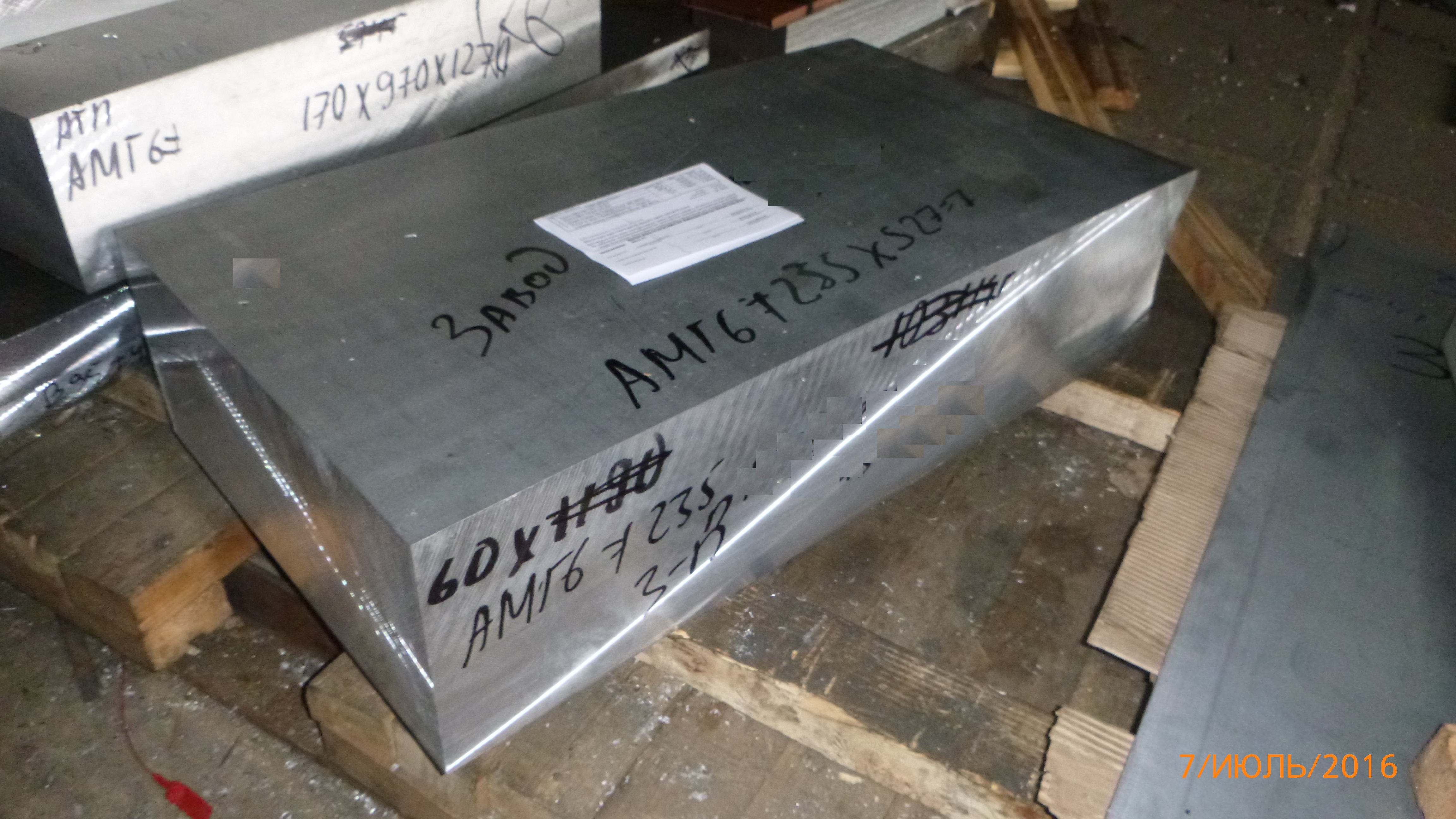

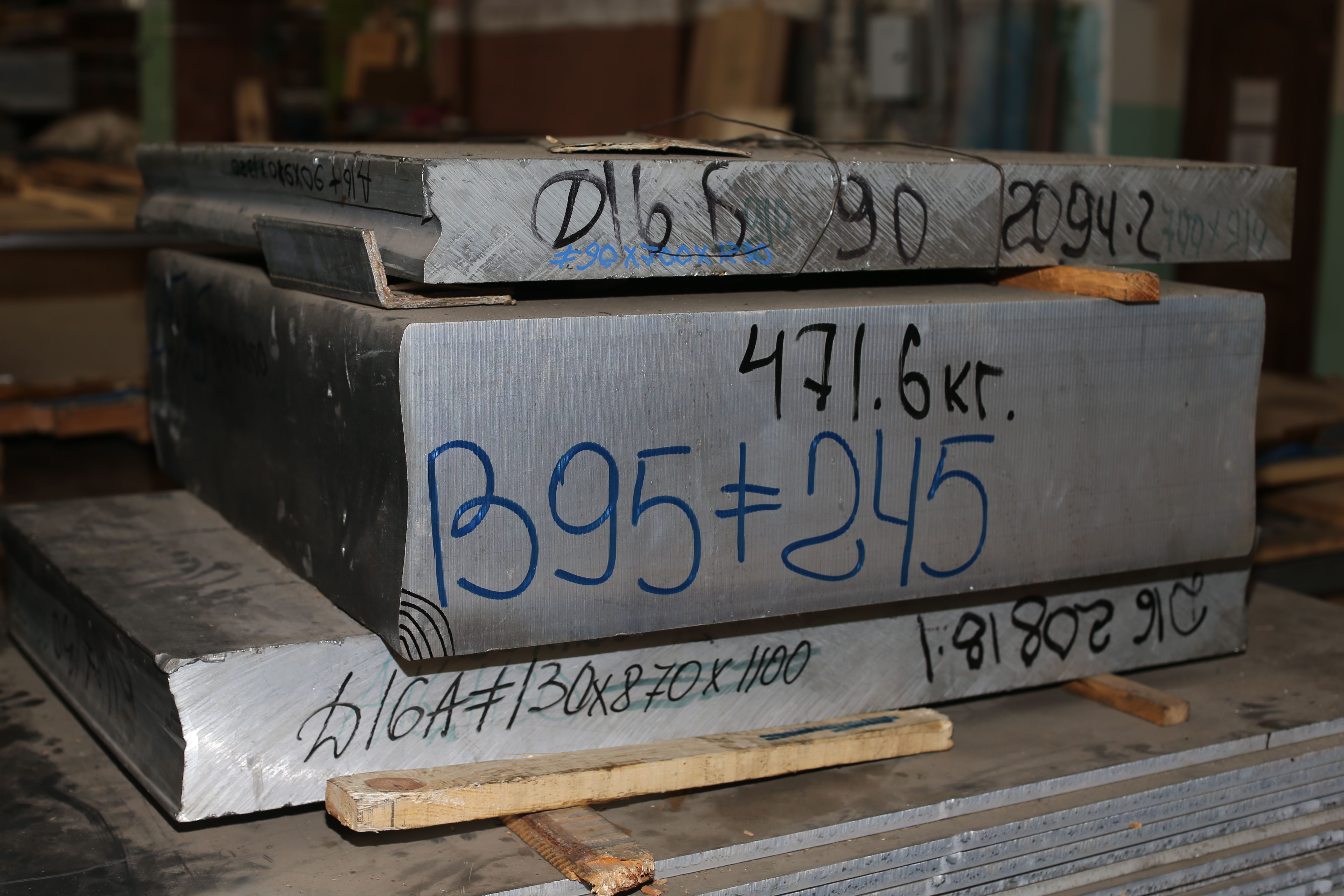

Резка плиты (поковки) В95 =245мм на ленточке. Напоминаю, В93, 7075, 7475, В95ПЧ, В95, В96, В95ОЧ, Д16, Д19, Д20 и другие термоупрочняемые сплавы должны применяться в закаленном и состаренном состоянии. А в сертификатах механика указывается только для образцов. И то не всегда реальная, если вообще есть. (11820 просмотров) <a class='original' href='./download/file.php?id=82981&mode=view' target=_blank>Загрузить оригинал (7.62 МБ)</a>

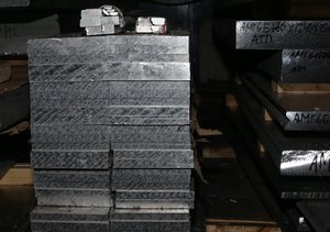

Плиты АМГ6 =80мм по ОСТу 1-92001-90. Без водорода, пузырьков и с картами УЗК. Используются ля особо ответственных деталей и работающих при криогенных температурах (11820 просмотров) <a class='original' href='./download/file.php?id=82982&mode=view' target=_blank>Загрузить оригинал (7 МБ)</a>

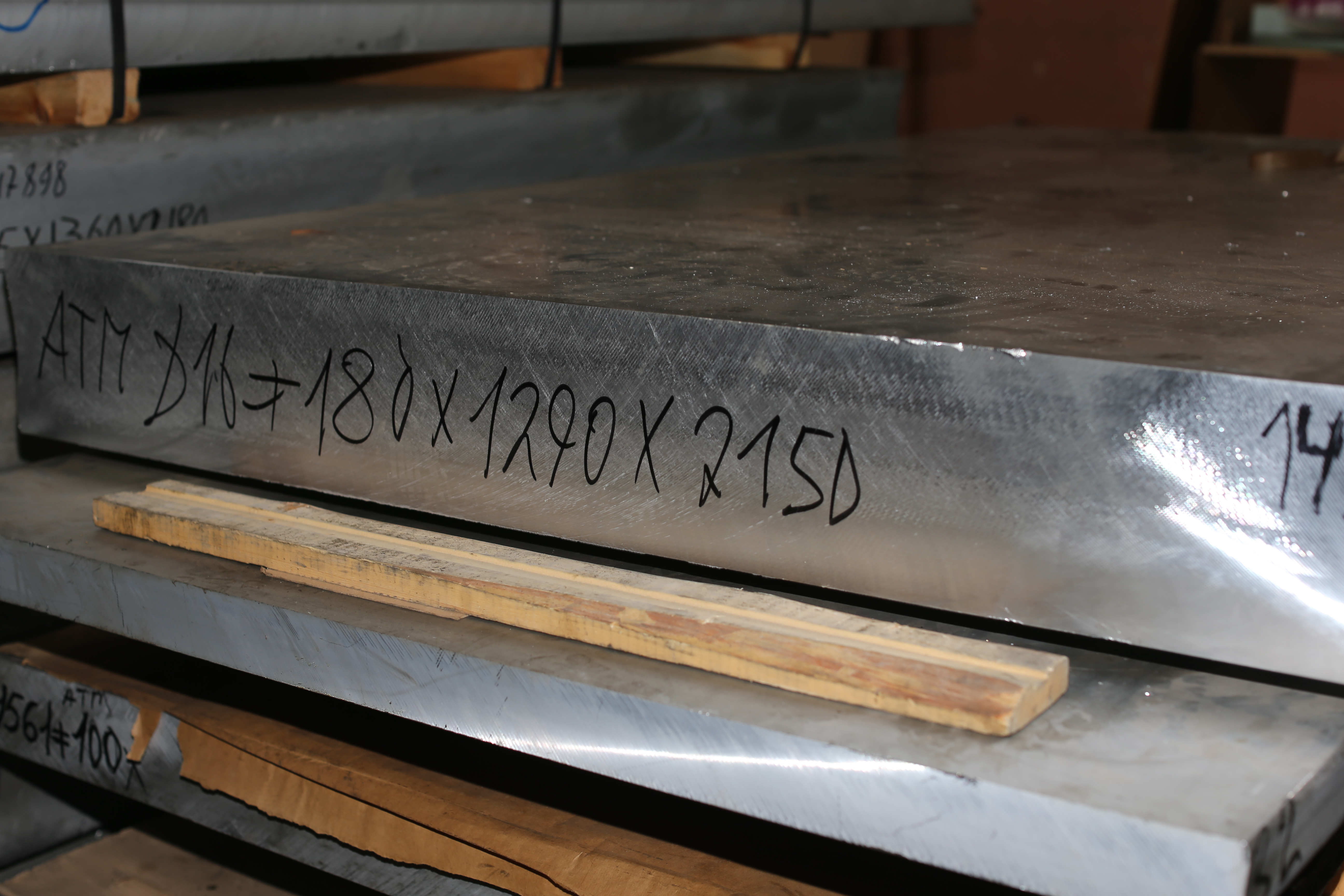

Резка алюминиевой плиты =180мм, Д16 (11820 просмотров) <a class='original' href='./download/file.php?id=82983&mode=view' target=_blank>Загрузить оригинал (6.77 МБ)</a>

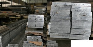

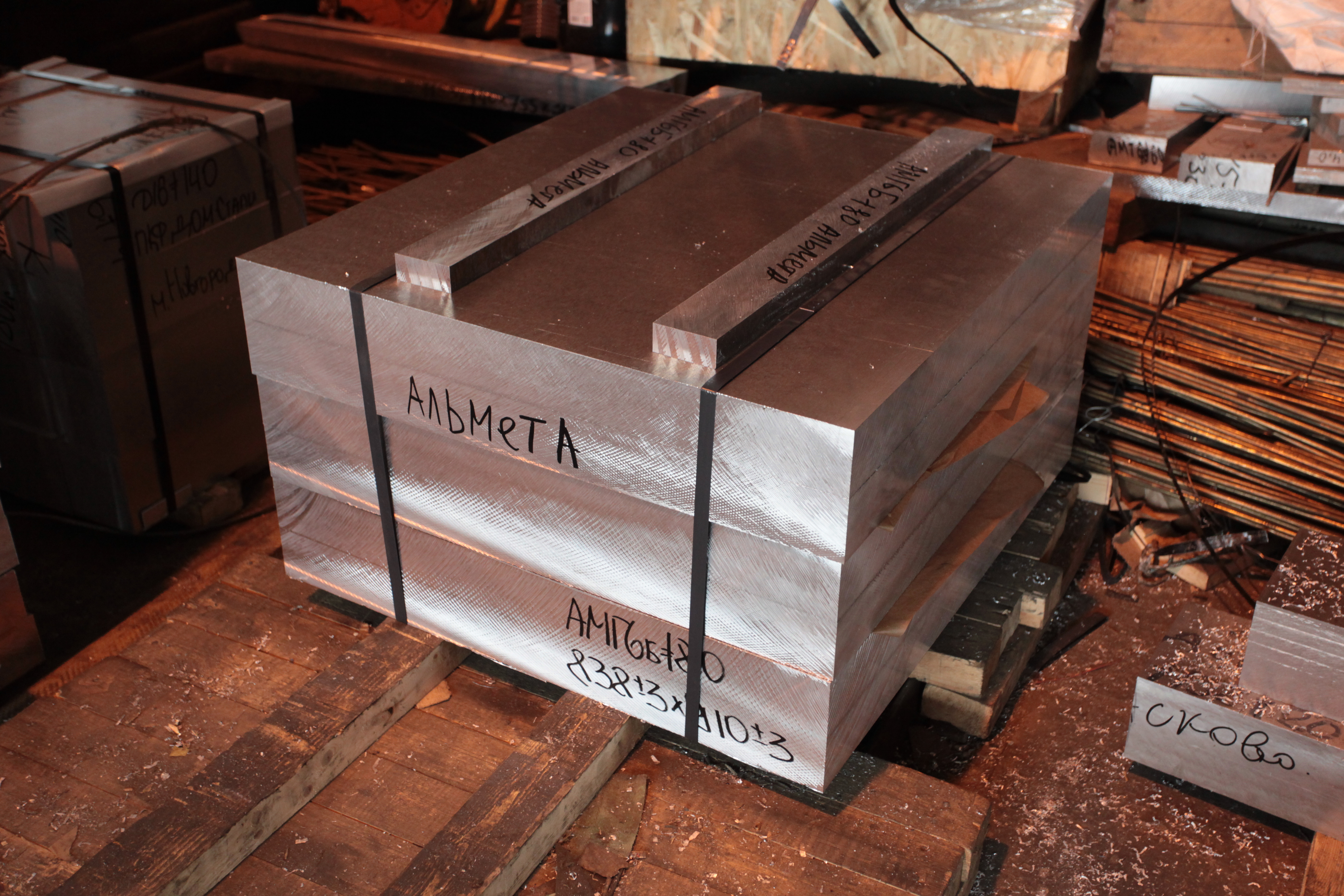

Плиты АМГ6 =320мм (до 355мм) не редкость у нас на складе. Пилим с переворотом. Отрезаем от 1см в любом направлении. (11820 просмотров) <a class='original' href='./download/file.php?id=82984&mode=view' target=_blank>Загрузить оригинал (6.46 МБ)</a>
АМГ6 плита 320мм. Для постоянных покупателей на такую экзотику очень низкие цены. <br />Непонятливые покупают а) дорого б) долго ждут и минимальная партия от 1200кг. (11820 просмотров) <a class='original' href='./download/file.php?id=82986&mode=view' target=_blank>Загрузить оригинал (7.2 МБ)</a>
Толстые алюминиевые плиты редко кто спрашивает, да и не все смогут с ними что-то и сделать... (11820 просмотров) <a class='original' href='./download/file.php?id=82987&mode=view' target=_blank>Загрузить оригинал (7.44 МБ)</a>
Алюминиевые плиты №№1,2 и 3 с заводской торцовкой кромки. Мы это делаем в два-пять раза дешевле, и горбушки отдаём. Плиты 4 и 5 без &quot;обрезной&quot; кромки. (11820 просмотров) <a class='original' href='./download/file.php?id=82988&mode=view' target=_blank>Загрузить оригинал (2.88 МБ)</a>
Алюминиевые плиты №№1,2 и 3 с заводской торцовкой кромки. Мы это делаем в два-пять раза дешевле, и горбушки отдаём. Плиты 4 и 5 без "обрезной" кромки.

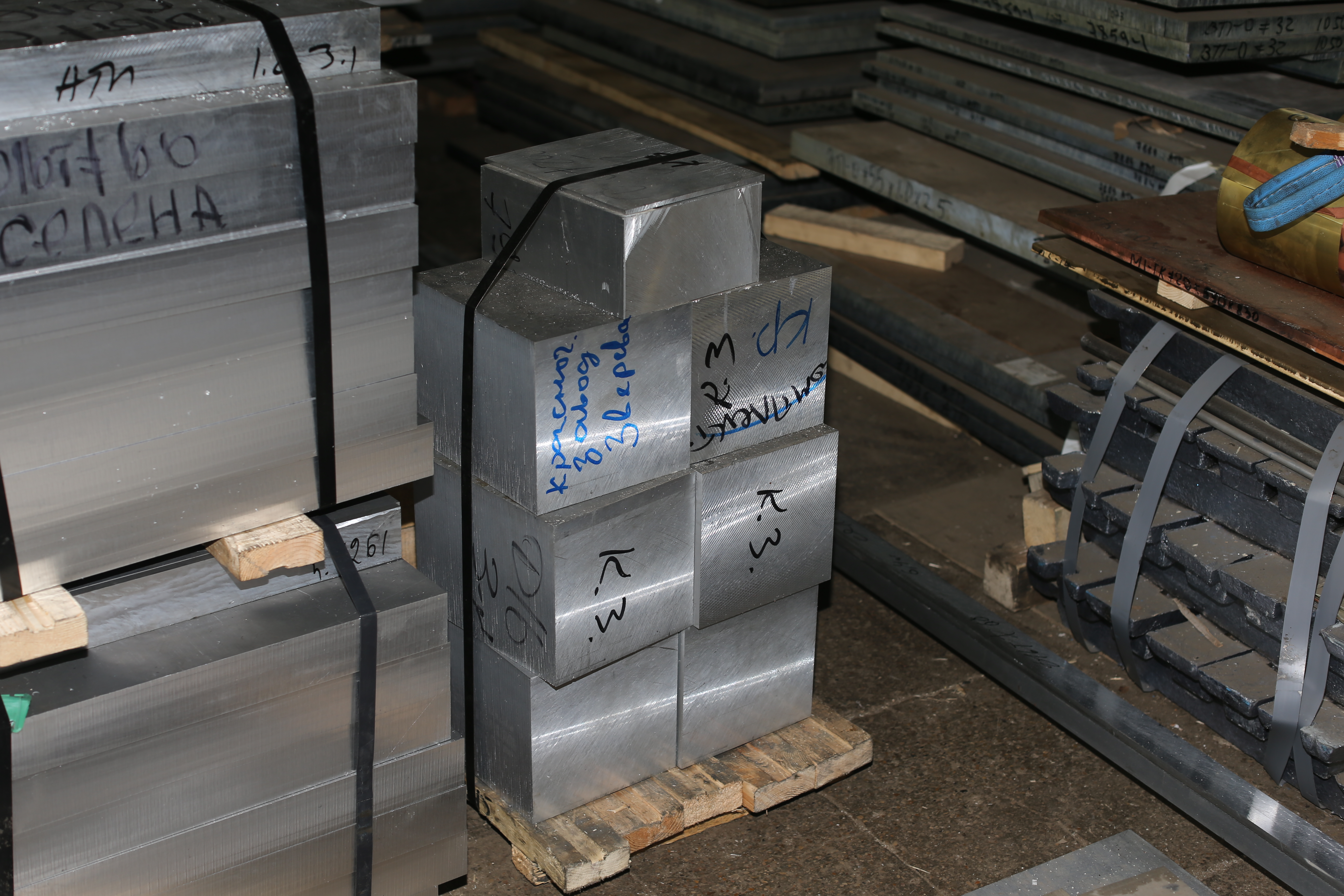

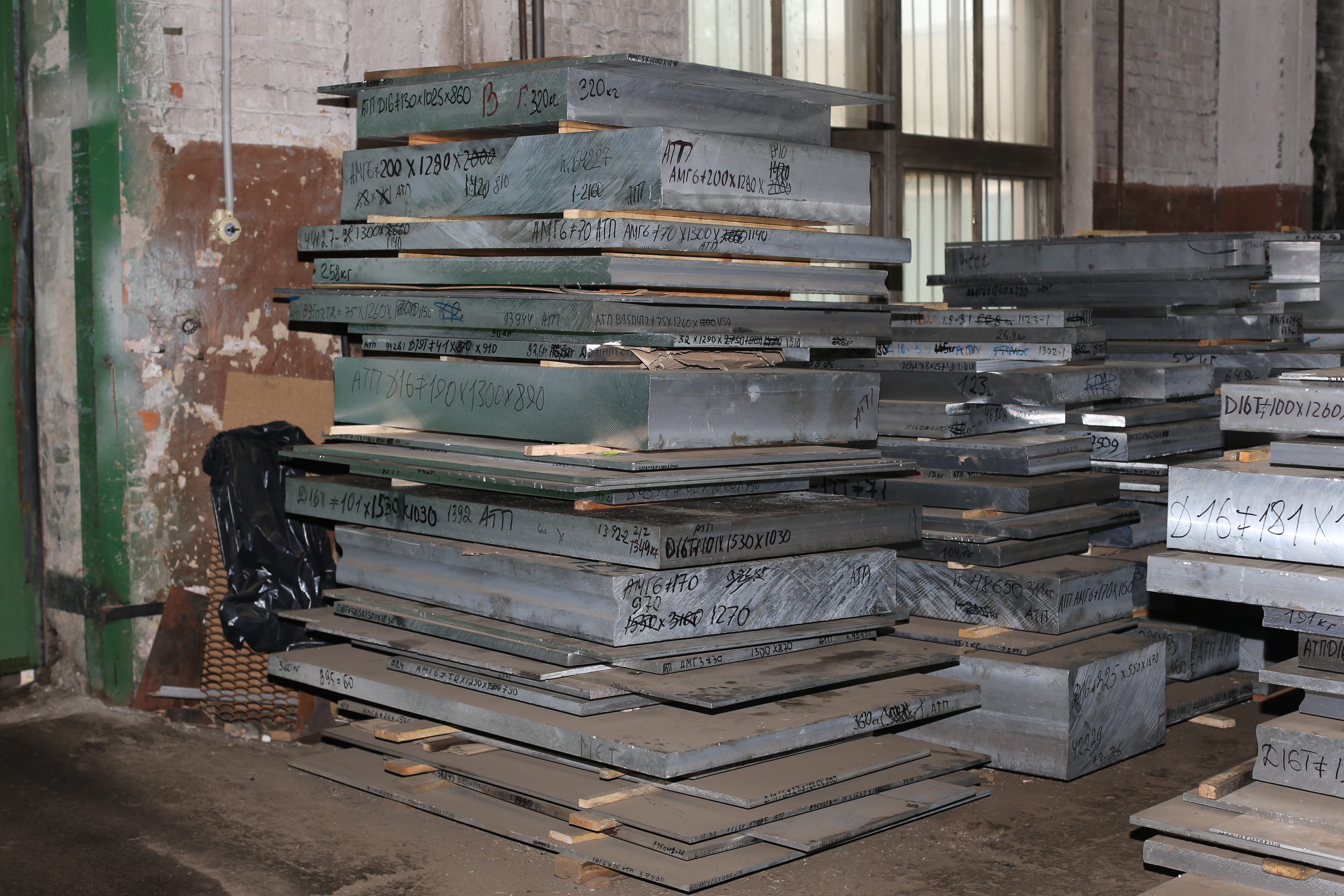

Остатки разных дюралевых и алюминиевых плит после резки. Остатки от 100х100 до 1500х1500мм и толщинами до 355мм на складе в огромном ассортименте. (11820 просмотров) <a class='original' href='./download/file.php?id=82990&mode=view' target=_blank>Загрузить оригинал (9.24 МБ)</a>

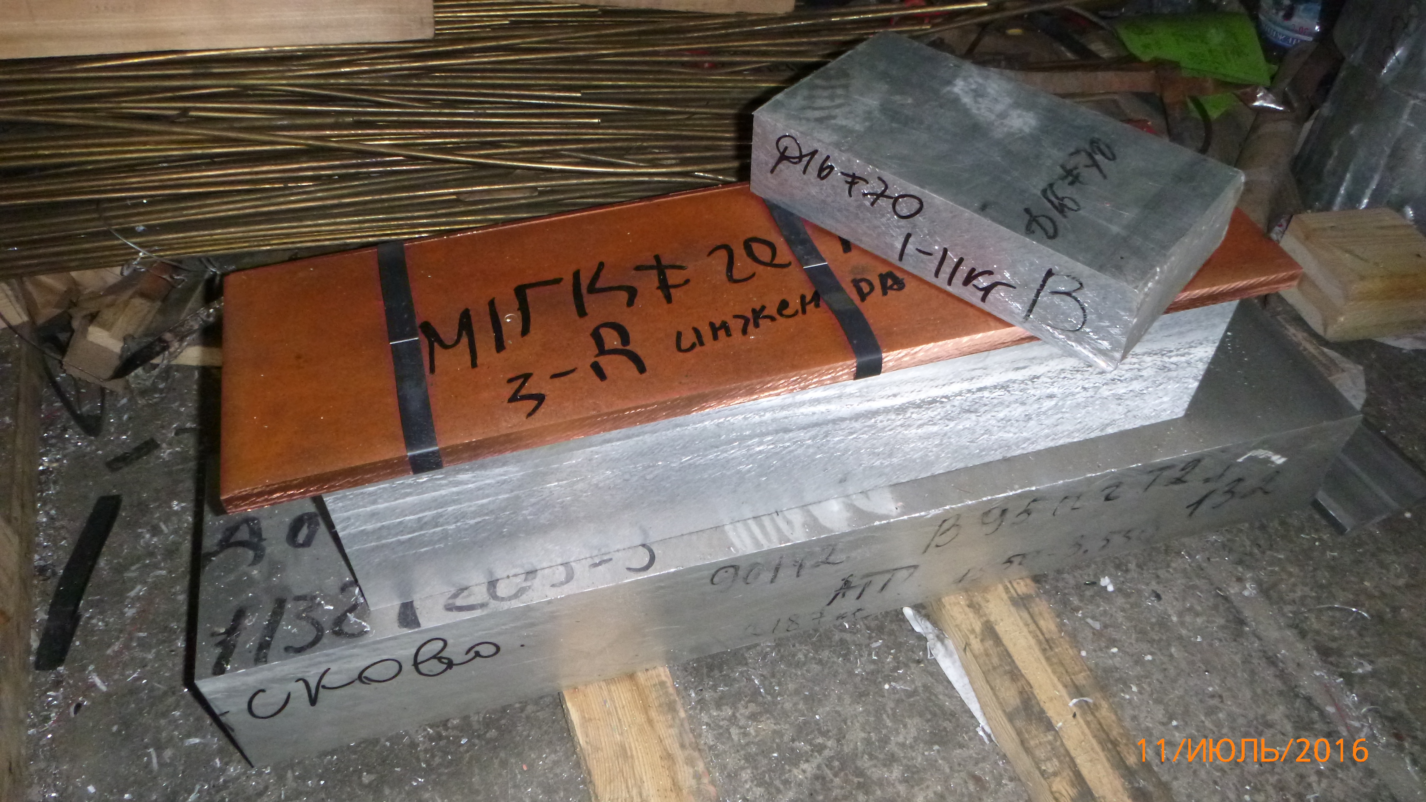

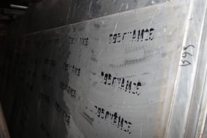

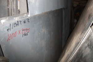

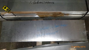

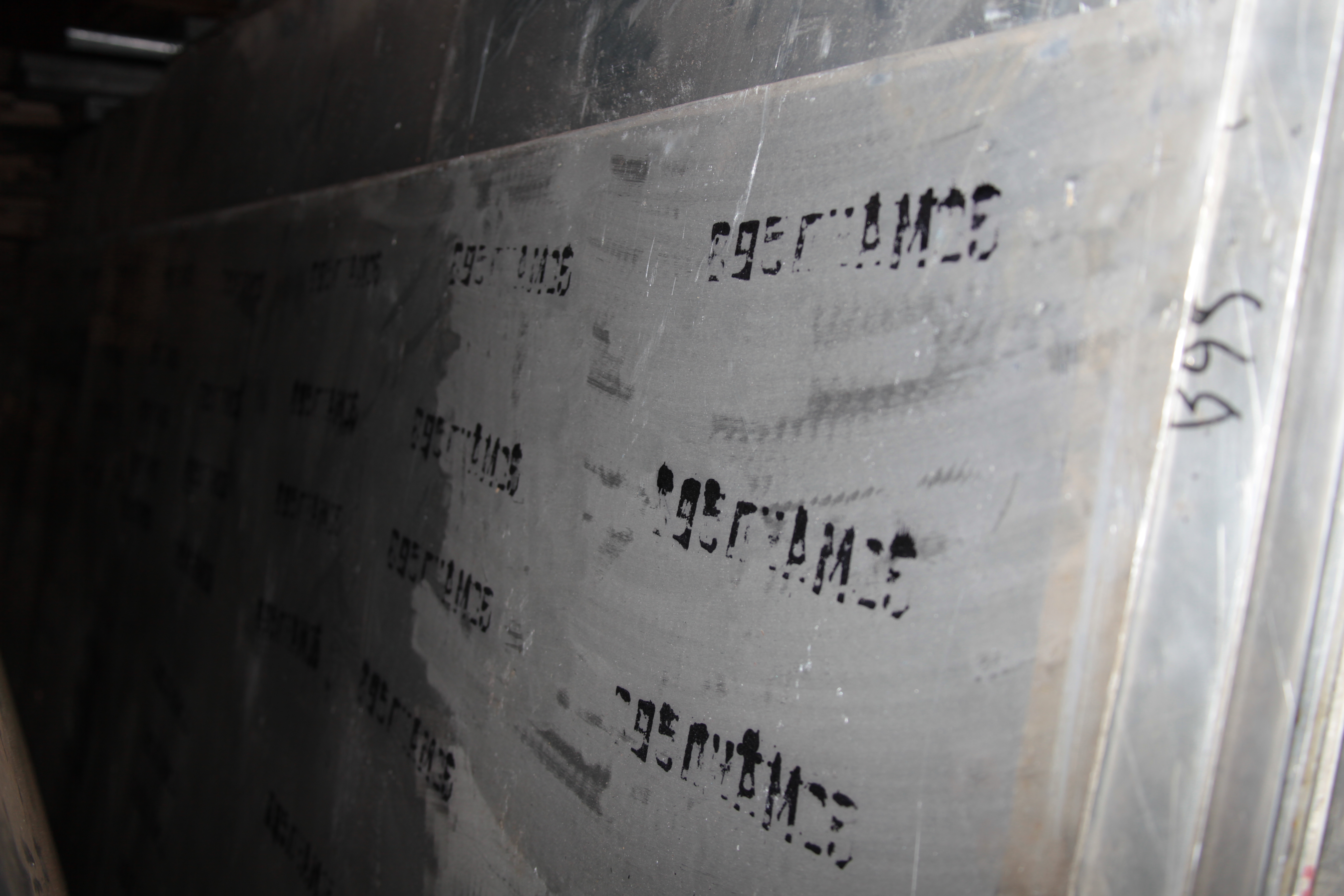

Марки алюминия и толщины сотрудники обязаны подписывать несмываемыми маркерами и в нескольких местах. (11820 просмотров) <a class='original' href='./download/file.php?id=82991&mode=view' target=_blank>Загрузить оригинал (7.93 МБ)</a>
Используется растворитель, иначе писать под занавес негде. (11820 просмотров) <a class='original' href='./download/file.php?id=82992&mode=view' target=_blank>Загрузить оригинал (2.36 МБ)</a>
У плиты Д16 =200мм безобразная кромка, КУМЗ &quot;старается&quot;. Остальные резы наши. (11820 просмотров) <a class='original' href='./download/file.php?id=82993&mode=view' target=_blank>Загрузить оригинал (3.18 МБ)</a>
У плиты Д16 =200мм безобразная кромка, КУМЗ "старается". Остальные резы наши.

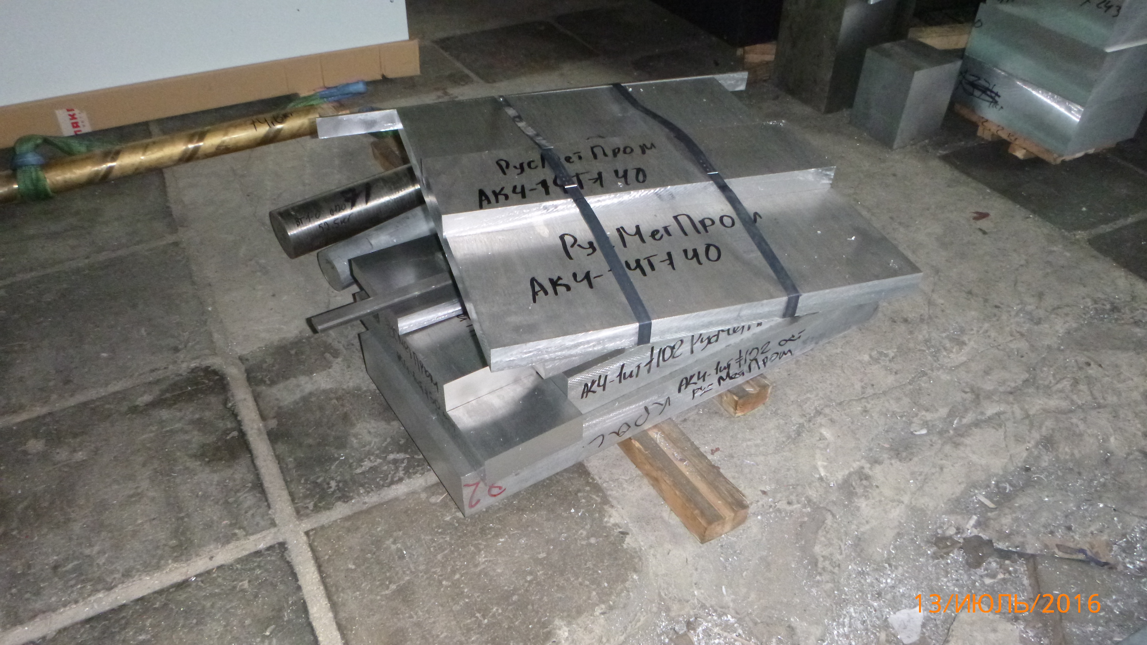

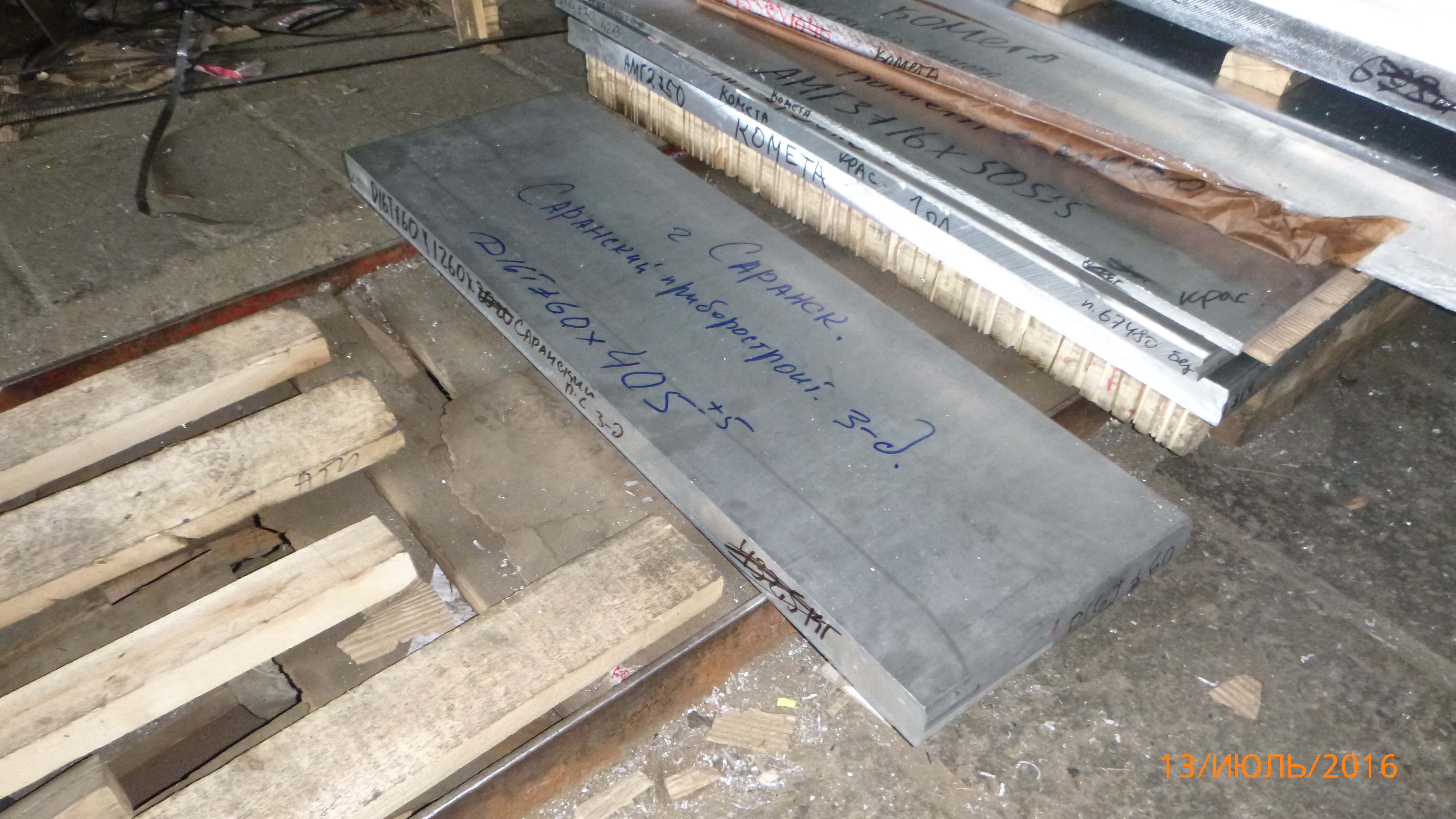

Упаковка важна. Иначе металл повредят транспортники. Важно получателю смотреть, за что расписывается. Я писал в теме &quot;транспортники&quot;, на что обращать надо внимание. (11820 просмотров) <a class='original' href='./download/file.php?id=82999&mode=view' target=_blank>Загрузить оригинал (6.83 МБ)</a>
Упаковка важна. Иначе металл повредят транспортники. Важно получателю смотреть, за что расписывается. Я писал в теме "транспортники", на что обращать надо внимание.

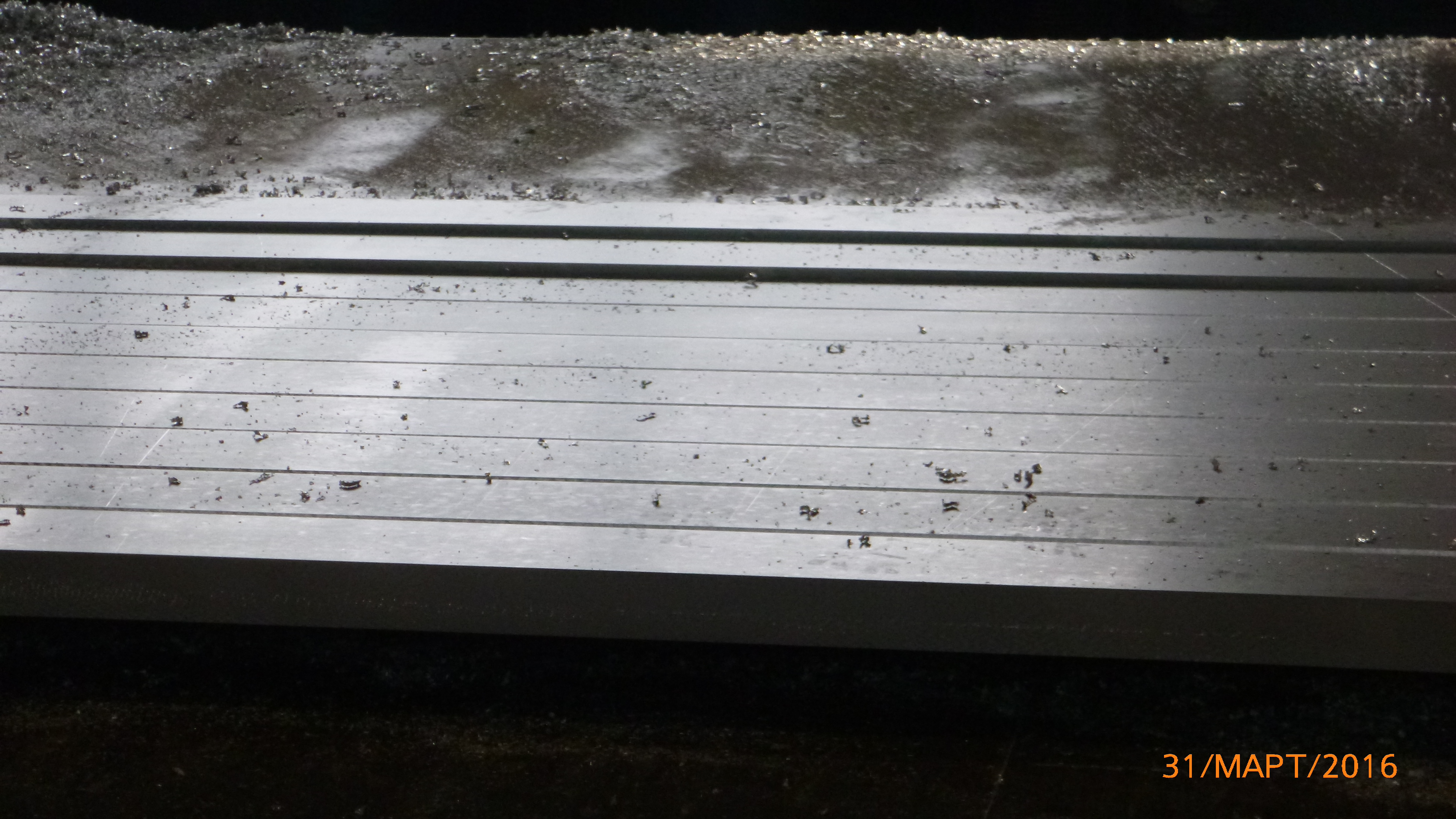

Пример нарезки на полосы (11820 просмотров) <a class='original' href='./download/file.php?id=83001&mode=view' target=_blank>Загрузить оригинал (2.41 МБ)</a>
Вид торцов увеличил. Видна &quot;повторяемость&quot;, в &quot;0&quot;. (11820 просмотров) <a class='original' href='./download/file.php?id=83002&mode=view' target=_blank>Загрузить оригинал (4.01 МБ)</a>
Вид торцов увеличил. Видна "повторяемость", в "0".
Типичная нарезка &quot;полосочек&quot; для дальнейшей нарезки на заготовки силами заказчика. Если приглядеться, то видны отрезанные боковые кромки. (11820 просмотров) <a class='original' href='./download/file.php?id=83003&mode=view' target=_blank>Загрузить оригинал (2.04 МБ)</a>
Типичная нарезка "полосочек" для дальнейшей нарезки на заготовки силами заказчика. Если приглядеться, то видны отрезанные боковые кромки.

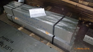

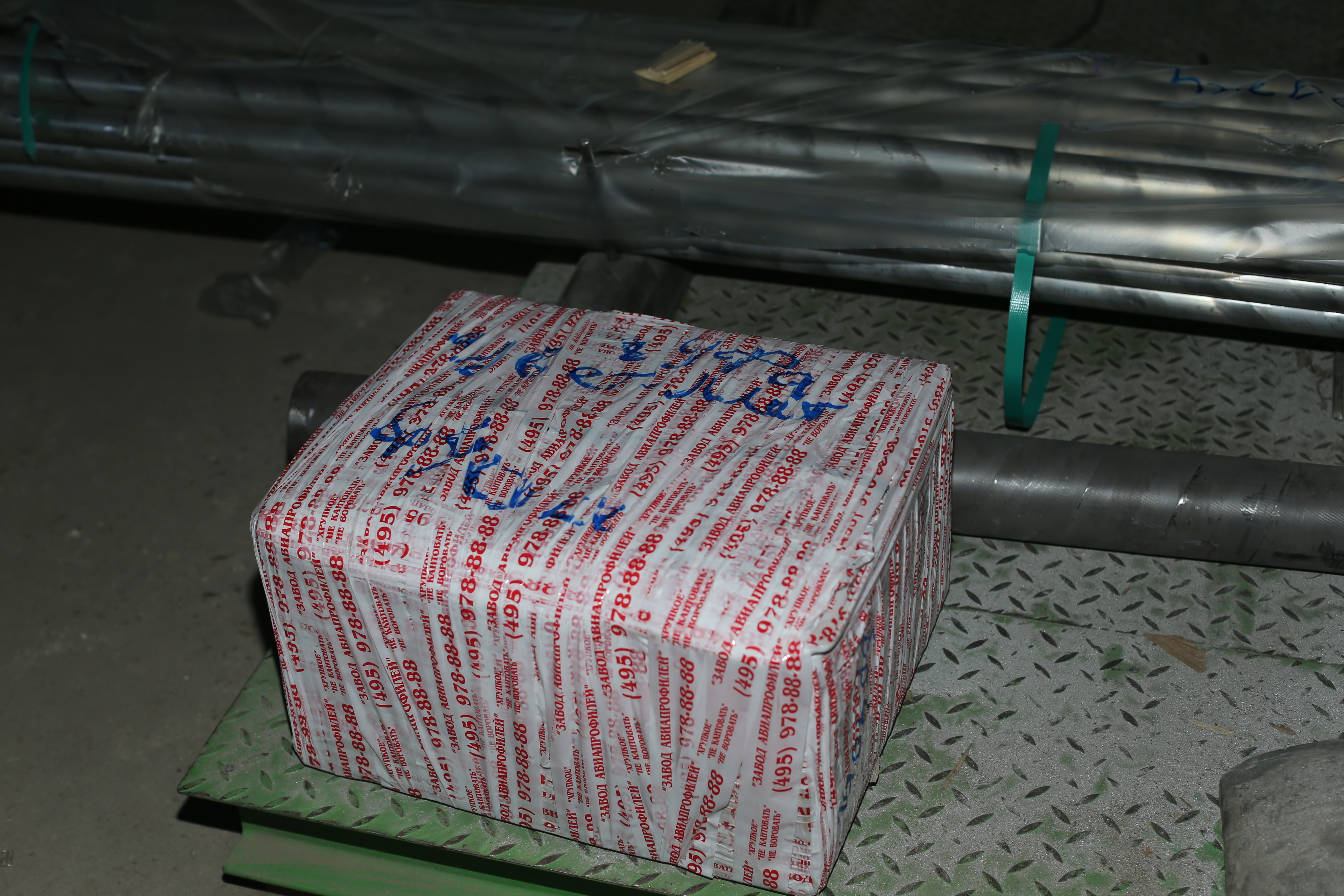

По просьбе посредников мы так не упаковываем, простым скотчем обматываем. (11759 просмотров) <a class='original' href='./download/file.php?id=83058&mode=view' target=_blank>Загрузить оригинал (8.64 МБ)</a>

Квадратные прутки от 10х10 до 50х50 можно выбрать из наличия, и плиты не надо резать. (11759 просмотров) <a class='original' href='./download/file.php?id=83061&mode=view' target=_blank>Загрузить оригинал (6.53 МБ)</a>

Остатки кусков БРБ2, БРАЖ9-4 и др. (11757 просмотров) <a class='original' href='./download/file.php?id=83063&mode=view' target=_blank>Загрузить оригинал (8.26 МБ)</a>
Пеньки прутков из алюминиевых сплавов (11757 просмотров) <a class='original' href='./download/file.php?id=83064&mode=view' target=_blank>Загрузить оригинал (2.16 МБ)</a>
Алюминиевые остатки. По ГОСТу 21488 менее 500мм оставлять нельзя (11757 просмотров) <a class='original' href='./download/file.php?id=83066&mode=view' target=_blank>Загрузить оригинал (8.2 МБ)</a>

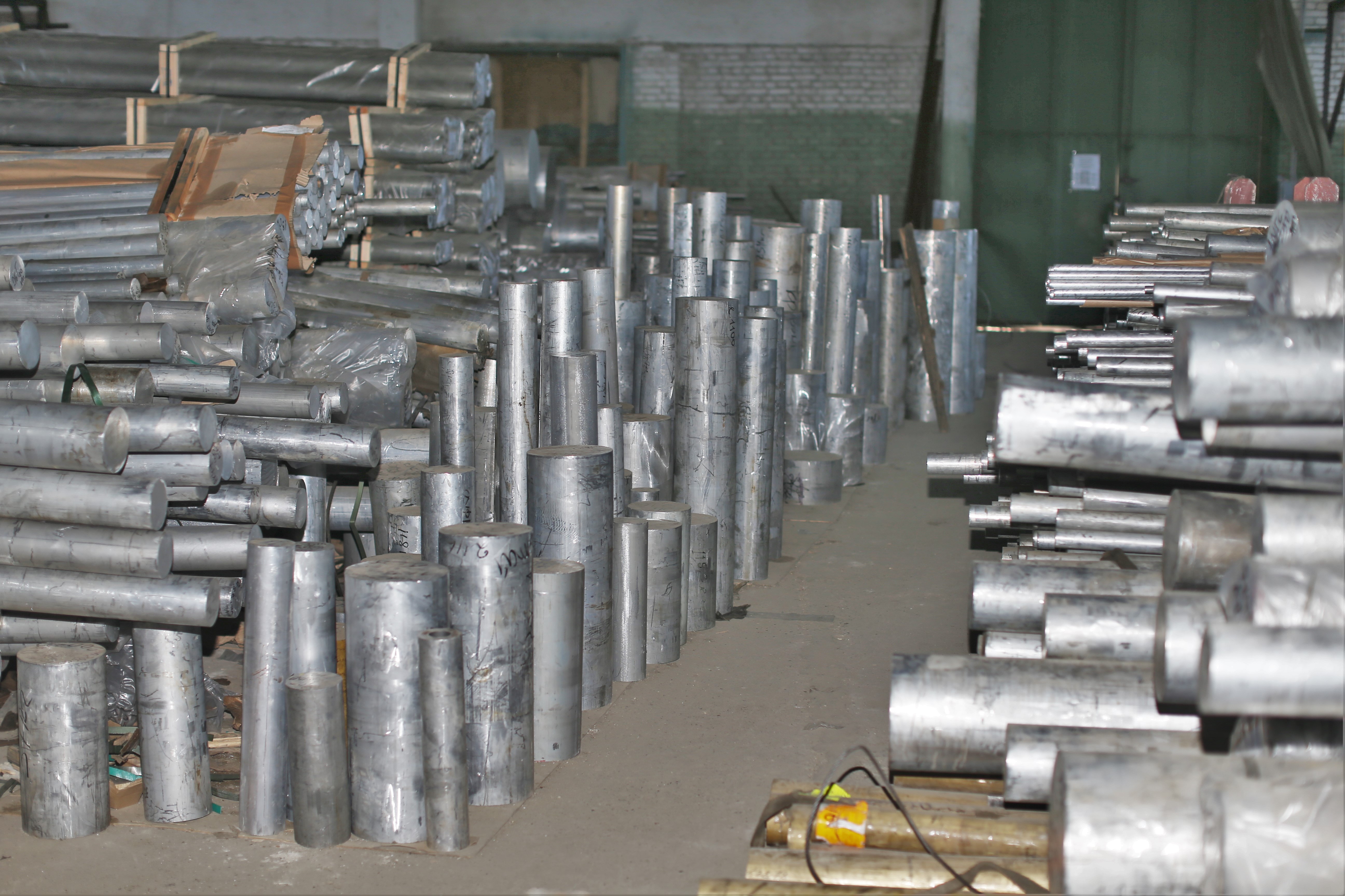

Прутки эксклюзивных диаметров из разных алюминиевых сплавов с АТП (11757 просмотров) <a class='original' href='./download/file.php?id=83067&mode=view' target=_blank>Загрузить оригинал (7.81 МБ)</a>
Прутки АД33 Ø100mm с АТП. Под ГИШ, для каких=то хитрых приборов. (11757 просмотров) <a class='original' href='./download/file.php?id=83068&mode=view' target=_blank>Загрузить оригинал (9.25 МБ)</a>

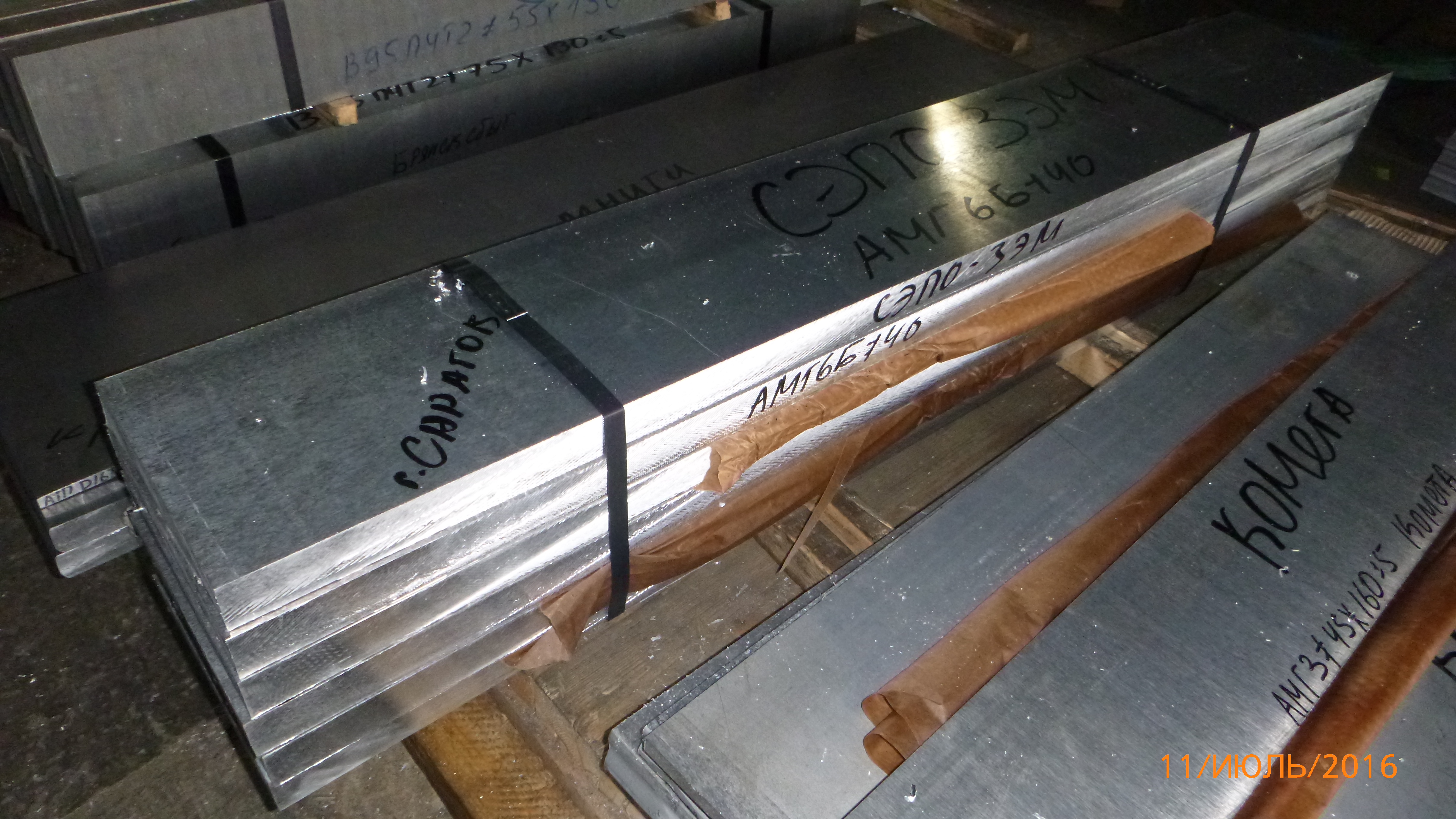

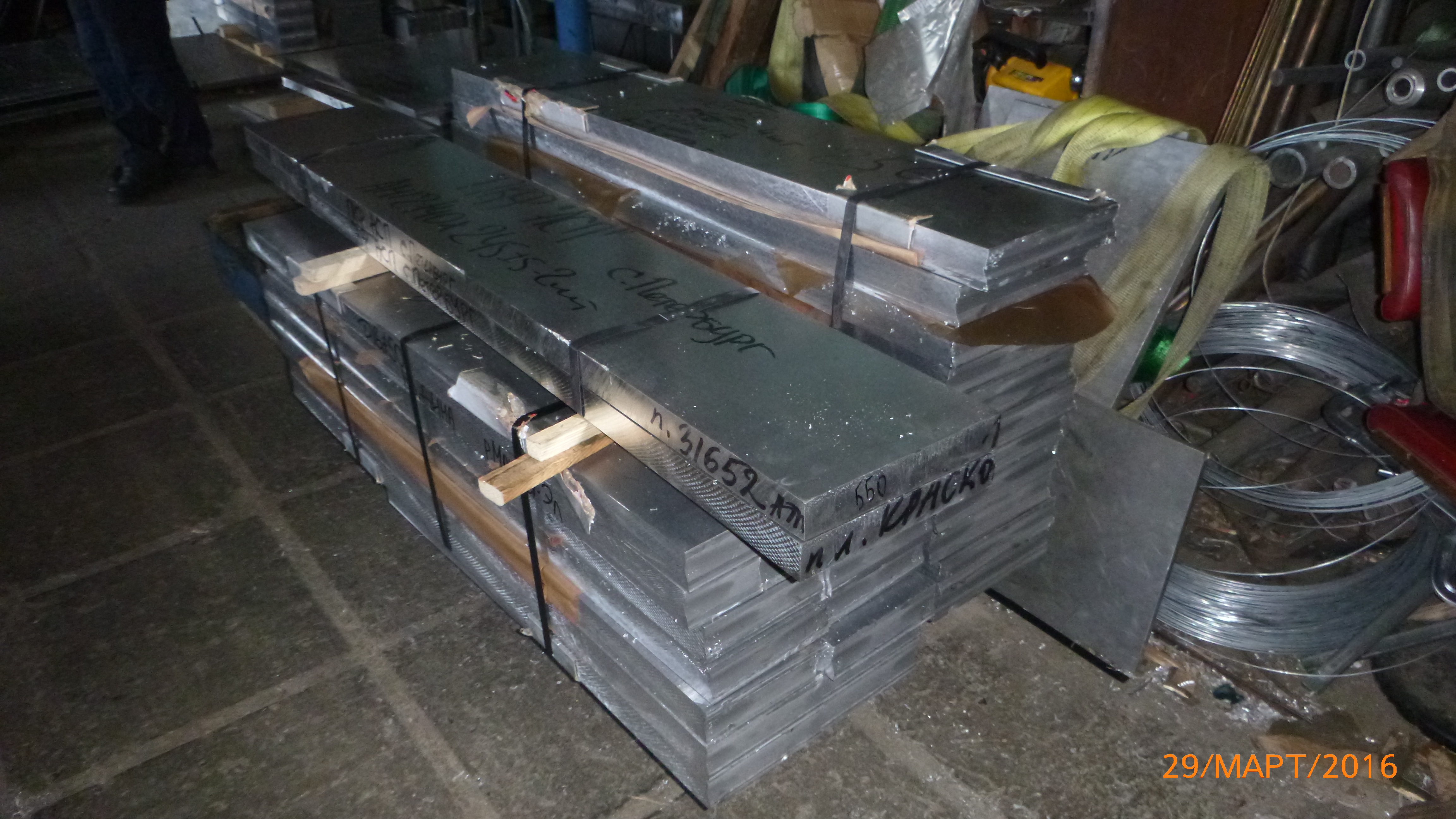

Полосы из алюминиевых плит (11754 просмотра) <a class='original' href='./download/file.php?id=83086&mode=view' target=_blank>Загрузить оригинал (6.93 МБ)</a>
Полосы из дюралюминиевых плит (11754 просмотра) <a class='original' href='./download/file.php?id=83087&mode=view' target=_blank>Загрузить оригинал (9.24 МБ)</a>
Полосы из Д16Т (11754 просмотра) <a class='original' href='./download/file.php?id=83088&mode=view' target=_blank>Загрузить оригинал (5.96 МБ)</a>
Полосы из Д16Т
Плиты Д16Т порезанные на полосы (11754 просмотра) <a class='original' href='./download/file.php?id=83089&mode=view' target=_blank>Загрузить оригинал (2.27 МБ)</a>

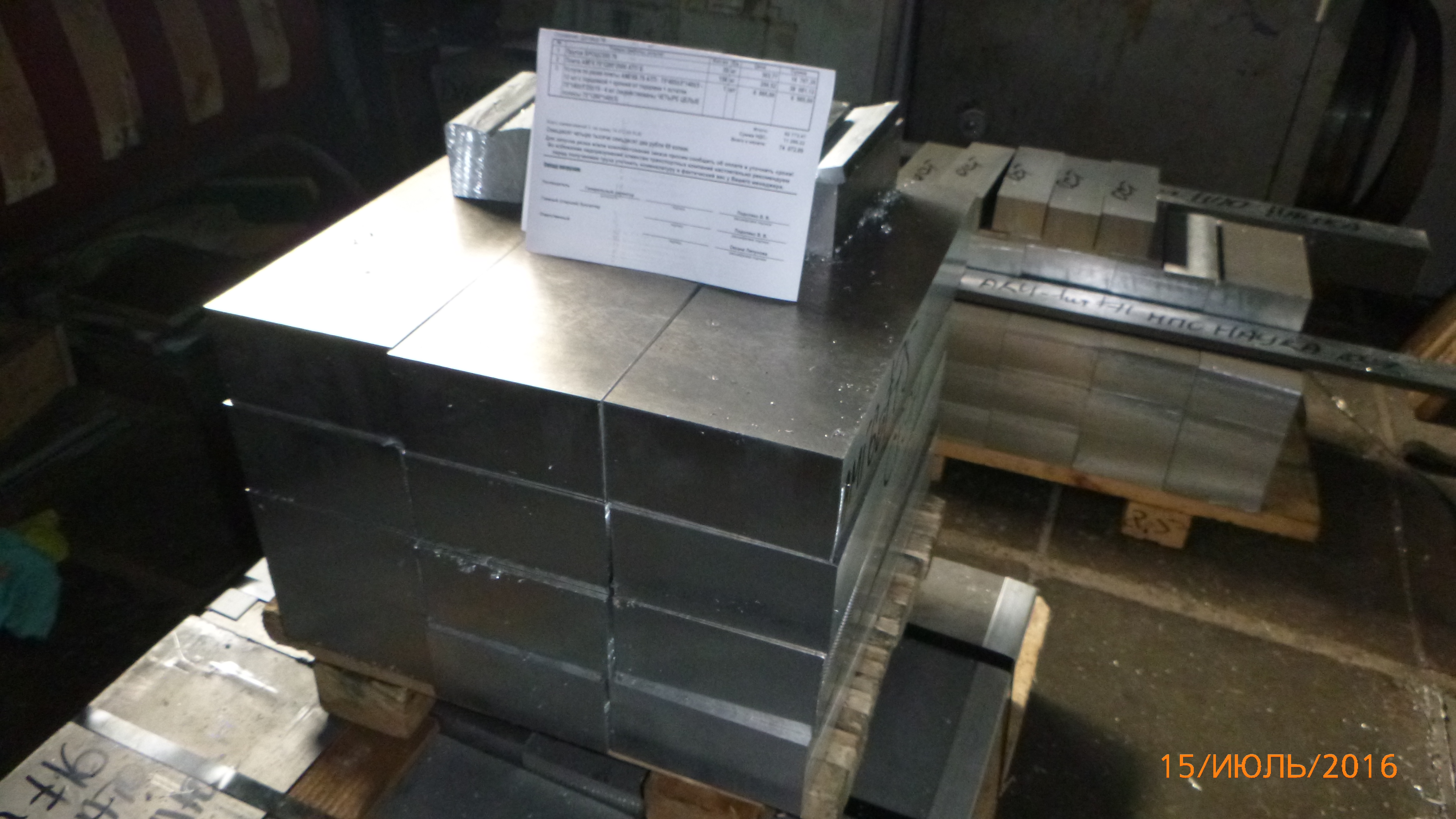

Нижние заготовки подписаны согласно карты раскроя (11751 просмотр) <a class='original' href='./download/file.php?id=83098&mode=view' target=_blank>Загрузить оригинал (1.17 МБ)</a>

Ещё немного фоток с нарезкой заготовок. Из этой серии фоток самая "неудобная резка"-- это из листов Д16АТ =10мм.
Нарезка заготовок из листов Д16АТ =10мм, цена видна. (11642 просмотра) <a class='original' href='./download/file.php?id=84221&mode=view' target=_blank>Загрузить оригинал (1.23 МБ)</a>
Нарезка заготовок из листов Д16АТ =10мм, справа торцовочные обрезки (11642 просмотра) <a class='original' href='./download/file.php?id=84222&mode=view' target=_blank>Загрузить оригинал (2.36 МБ)</a>

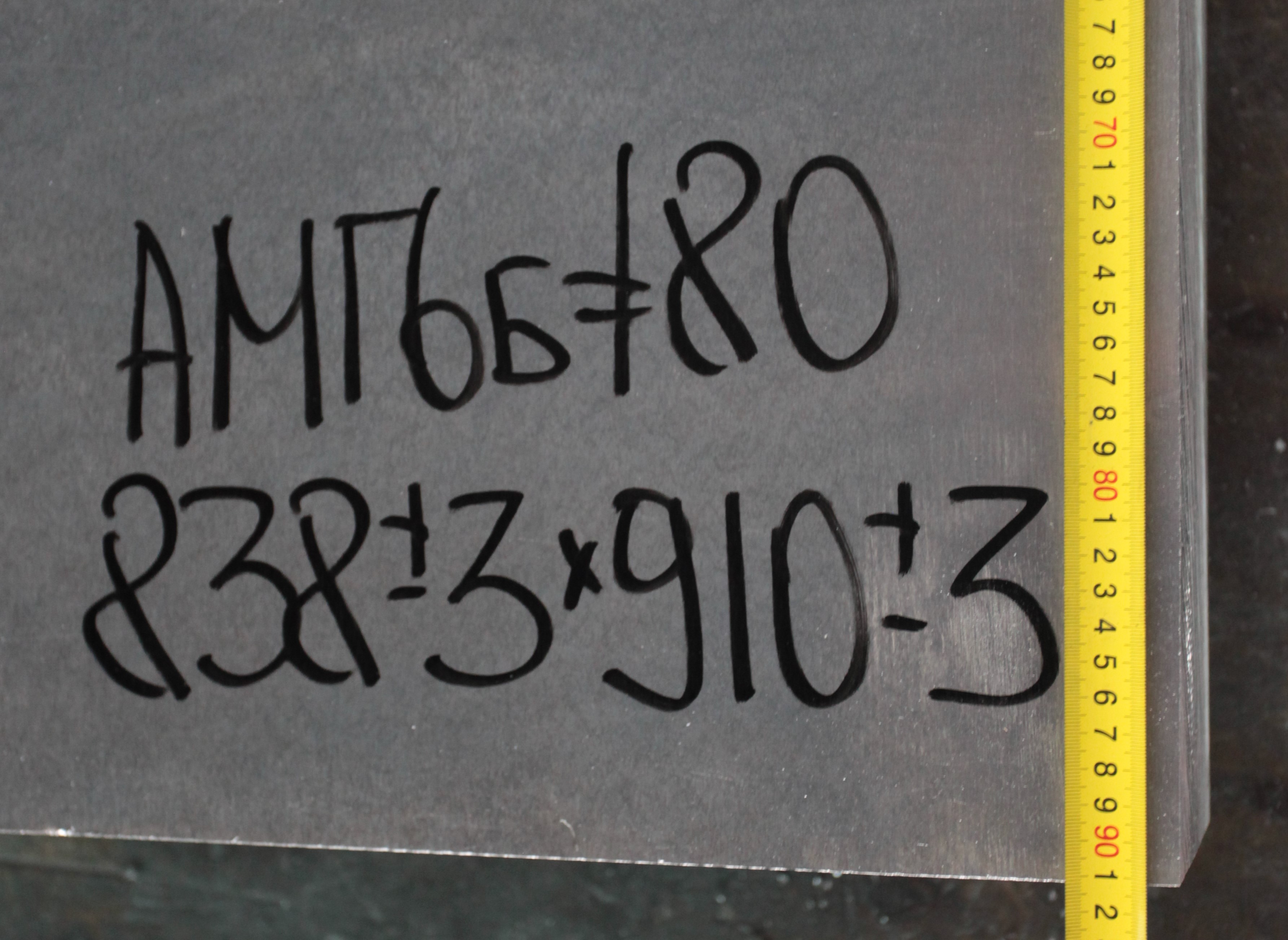

Надо было заказчику порезать заготовки из 80мм плиты АМГ6 на большие прямоугольники.
Они приходят с завода сразу по две, аккуратно так уложенные.
Пилим сразу две алюминиевых плиты, АМГ6 t80mm, можем и три, но так удобнее, чем меньше перекладываний, тем быстрее (11411 просмотров) <a class='original' href='./download/file.php?id=85867&mode=view' target=_blank>Загрузить оригинал (1.21 МБ)</a>

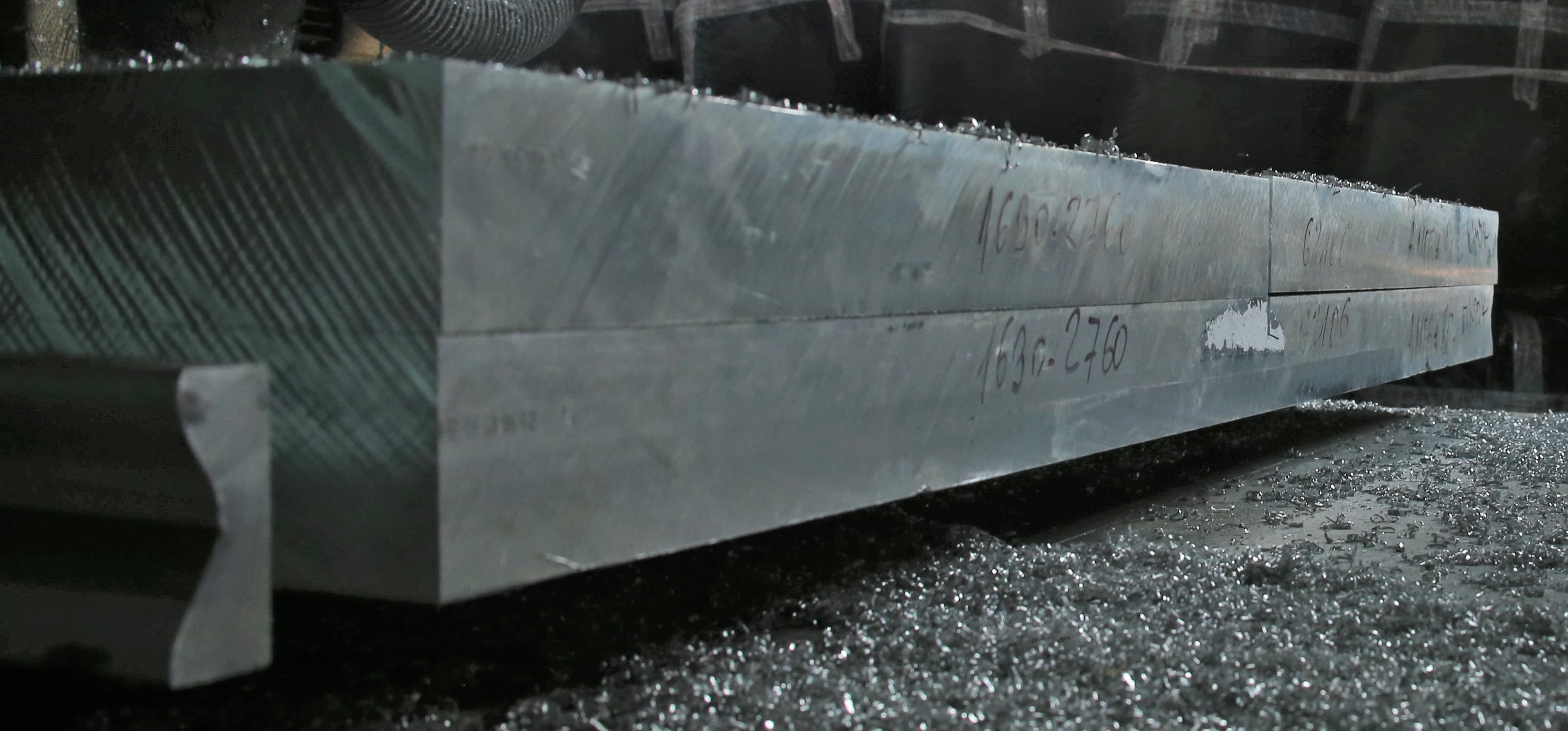

Сначала надо обрезать продольные кромки
H55R8393.JPG (11411 просмотров) <a class='original' href='./download/file.php?id=85868&mode=view' target=_blank>Загрузить оригинал (1.28 МБ)</a>
H55R8426.JPG (11411 просмотров) <a class='original' href='./download/file.php?id=85869&mode=view' target=_blank>Загрузить оригинал (1.69 МБ)</a>
IMG_3818_ТОРЦОВКА.jpg (11411 просмотров) <a class='original' href='./download/file.php?id=85874&mode=view' target=_blank>Загрузить оригинал (1.06 МБ)</a>
После отрезки кромок станок передвигает "голову" к следующей линии реза. Стружка вдоль кромки сдута потоком воздуха от фрезы.
H55R8428.JPG (11411 просмотров) <a class='original' href='./download/file.php?id=85870&mode=view' target=_blank>Загрузить оригинал (3.35 МБ)</a>
В процессе резки вылезают внутренние напряжения, материал ведёт. Видно как разрезанная вдоль верхняя плита "сыграла".
H55R8442.JPG (11411 просмотров) <a class='original' href='./download/file.php?id=85872&mode=view' target=_blank>Загрузить оригинал (620.01 КБ)</a>
Материал АМГ6, многие его считают "без остаточных напряжений", но они есть. Т.к. материал неотожжёный, всегда будут поводки. И даже на АМГ2.
После нарезки плит вдоль, поворачиваются либо стол, либо только полоса.
IMG_3858 — копия.JPG (11338 просмотров) <a class='original' href='./download/file.php?id=85928&mode=view' target=_blank>Загрузить оригинал (410.17 КБ)</a>
Т.к. торец резанный, и металла по длине "в обрез", торцуем самый край.
IMG_3876 — копия.JPG (11338 просмотров) <a class='original' href='./download/file.php?id=85929&mode=view' target=_blank>Загрузить оригинал (856.93 КБ)</a>
И только потом отрезаем следующие заготовки.

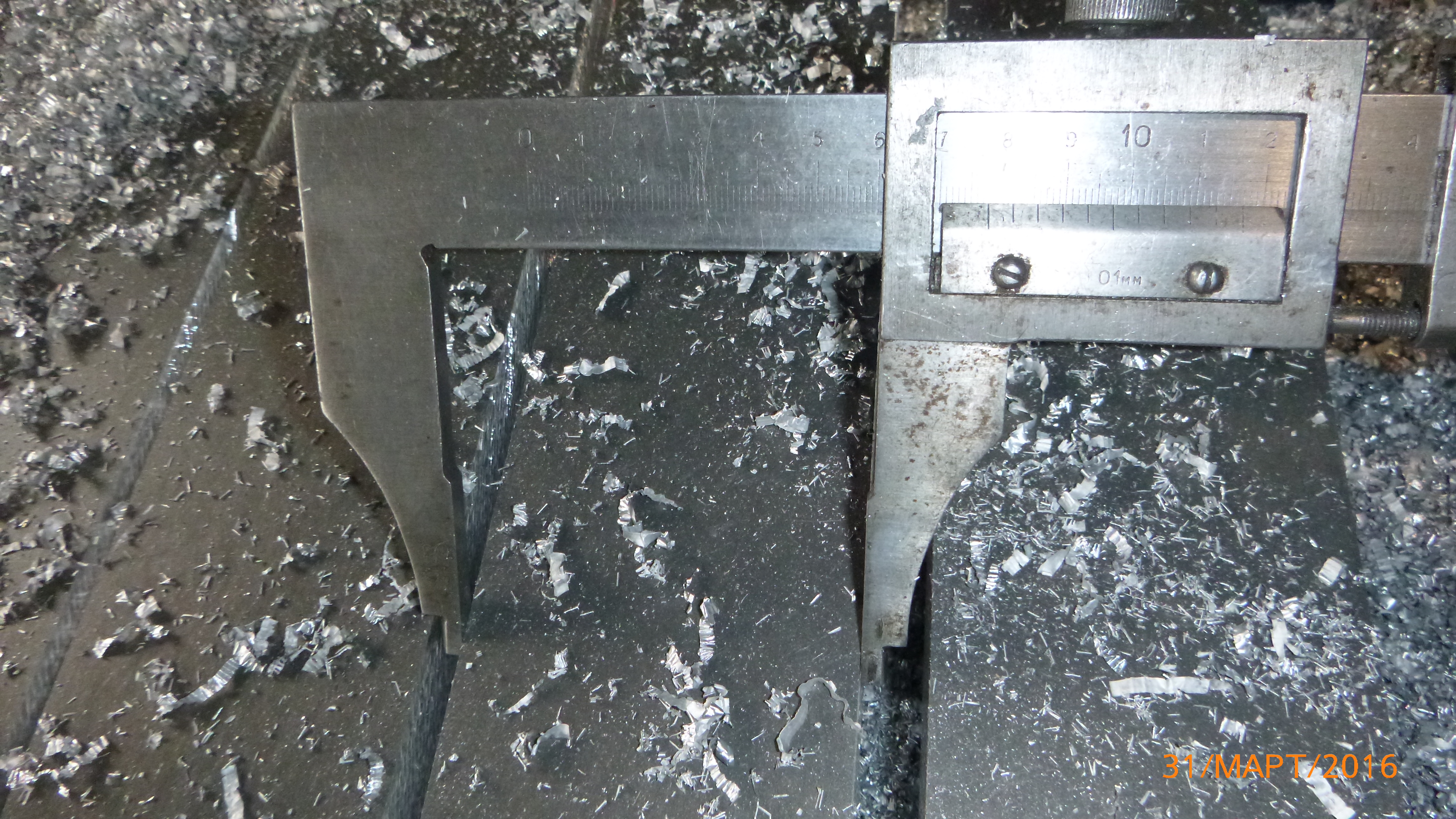

После отрезки промеряем, требуемые размеры на плите подписаны, результат оцените сами.

Причём все 36шт в этот день были порезаны с повторяемостью ±0,1мм.
После порезки заготовки пачками кладутся с прокладыванием бумагой.
IMG_3896.JPG (11338 просмотров) <a class='original' href='./download/file.php?id=85935&mode=view' target=_blank>Загрузить оригинал (5.2 МБ)</a>
В этом случае минимизируется количество повреждений, да и внешний вид. Если требуется, то и в плёнку заворачиваем.
Сверху, в качестве прокладок, кладём торцовочные кромки, они же образцы для контрольных исследований
IMG_3897.JPG (11338 просмотров) <a class='original' href='./download/file.php?id=85936&mode=view' target=_blank>Загрузить оригинал (6.97 МБ)</a>
IMG_3900.JPG (11338 просмотров) <a class='original' href='./download/file.php?id=85937&mode=view' target=_blank>Загрузить оригинал (6.23 МБ)</a>
Таккие заготовки в итоге получаются. (11338 просмотров) <a class='original' href='./download/file.php?id=85938&mode=view' target=_blank>Загрузить оригинал (6.23 МБ)</a>

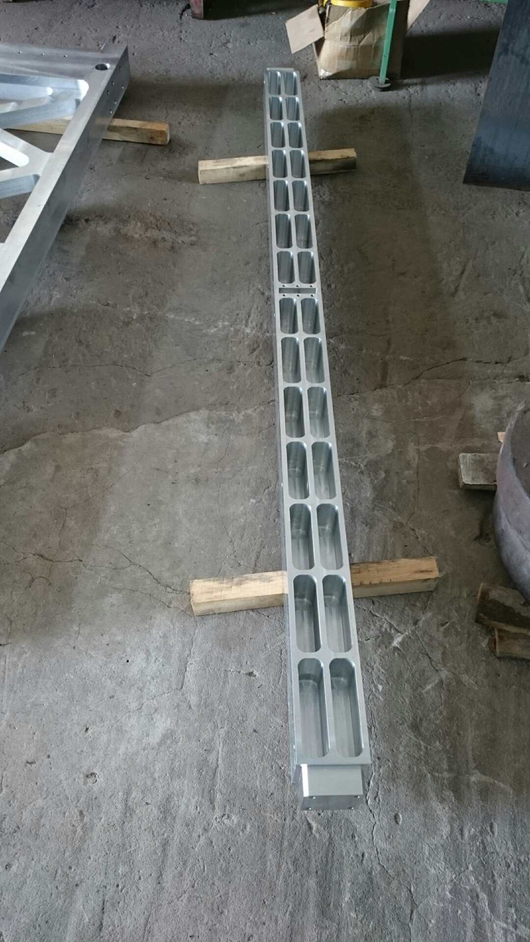

Бывают интересные работы у заказчиков. Когда идёт нестандартное изделие, это сразу видно по заготовкам.
Соответственно нестандартные заготовки. И "без отходов по цене целых плит".
Задача была реально непростая.
Чистовые размеры деталей:
120х800х2100- 2 шт
120х120х2500 -1 шт
80х850х2500 - 1 шт.
Как мы попилили и влезли в бюджет, не буду рассказывать, но влезли.
Интересная заготовка в виде квадрата, а учитывая, что КУМЗовские плиты на такой длине имеют прогиб "по ГОСТу" 10мм часто, надо было быть уверенным, что коромысло не будет. Сделали.
В данном случае из нашей заготовки АМГ6 130х130х2600 сделали "балку",
Квадрат 130х130 был вырезан из плиты АМГ6 =130мм вдоль на 3 метра. (11248 просмотров) <a class='original' href='./download/file.php?id=86361&mode=view' target=_blank>Загрузить оригинал (747.15 КБ)</a>
Из остальных тоже красиво получилось.
Чистота поверхности конечно не самая хорошая, но чертежу соответствует.
Деталь из АМГ6 (11248 просмотров) <a class='original' href='./download/file.php?id=86362&mode=view' target=_blank>Загрузить оригинал (632.75 КБ)</a>
Деталь из АМГ6
Здесь ничего сложного я не увидел. (11248 просмотров) <a class='original' href='./download/file.php?id=86363&mode=view' target=_blank>Загрузить оригинал (770.96 КБ)</a>

Ещё фотки, как режется и "не режется" алюминий.
Это не оптика косая, это такие поводки из-за внутренних напряжений
Поводки на плите Д16Т (10598 просмотров) <a class='original' href='./download/file.php?id=92014&mode=view' target=_blank>Загрузить оригинал (2.29 МБ)</a>
Очередная резка толстых плит АМГ6 до =280мм. Для нашего станка тривиальная задача
Плита АМГ6 235мм, на заднем плане плита АМГ6 =170мм (10580 просмотров) <a class='original' href='./download/file.php?id=92015&mode=view' target=_blank>Загрузить оригинал (1.44 МБ)</a>
Некоторые заказчики хотят не только порезанные плиты, но и листы =8мм и =10мм,-- мы тоже режем, даже АМЦМ.
Заготовки из листа. Лист АМЦМ =10мм (10580 просмотров) <a class='original' href='./download/file.php?id=92016&mode=view' target=_blank>Загрузить оригинал (4.92 МБ)</a>
Иногда возникает спор, как правильно резать плиту, вдоль или поперёк. Если деталь длинная, тогда я рекомендую вдоль. Если квадратик--то как удобно заказчику.
Плита В95ПЧТ2 =55мм (10580 просмотров) <a class='original' href='./download/file.php?id=92017&mode=view' target=_blank>Загрузить оригинал (5.07 МБ)</a>
Плита В95ПЧТ2 =55мм
Заказы на поставку заготовок из медных и латунных плит редки, но необходимы. Медь конечно погано пилится, а что тогда говорить про возможности заводов?
М1ГК =20мм, ГКРХХ (10580 просмотров) <a class='original' href='./download/file.php?id=92020&mode=view' target=_blank>Загрузить оригинал (5.03 МБ)</a>
М1ГК =20мм, ГКРХХ
При резке плит заказчики стараются экономить,
Сверху лежат  боковые кромки (10580 просмотров) <a class='original' href='./download/file.php?id=92021&mode=view' target=_blank>Загрузить оригинал (5.09 МБ)</a>
на горбушку дают 20±10мм, но этого бывает мало.
Потом трещины выявляются. Чтобы исключить появление трещин--лучше отступ давать 50±10мм.

Заготовки из Плиты АМГ6 =40.0мм Возможно для прессформ. (10541 просмотр) <a class='original' href='./download/file.php?id=92062&mode=view' target=_blank>Загрузить оригинал (4.97 МБ)</a>
Заготовки из плиты АМГ6 =18мм (10541 просмотр) <a class='original' href='./download/file.php?id=92063&mode=view' target=_blank>Загрузить оригинал (4.95 МБ)</a>

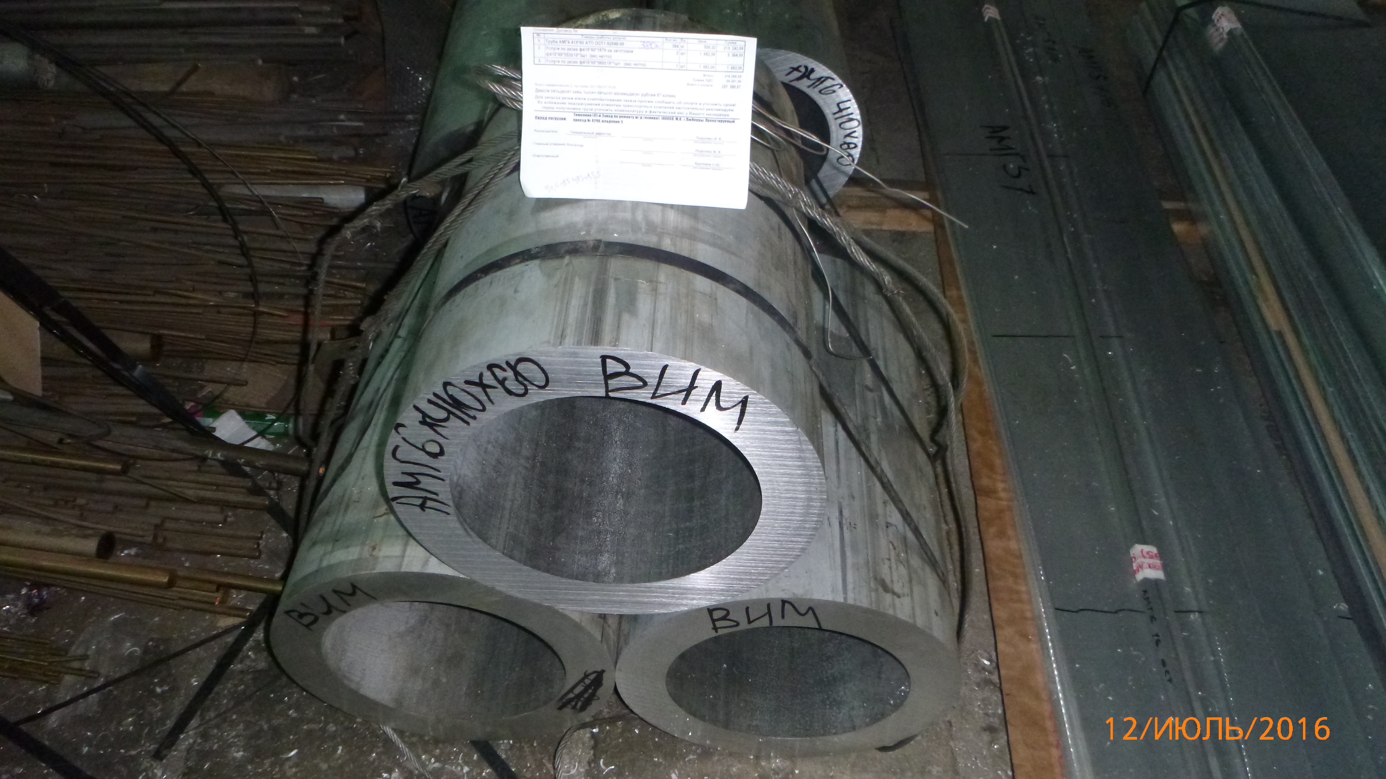

Попилить трубы такого диаметра (Ф410х60мм) каждый, почти, сможет, а вот ещё их и &quot;родить&quot; (10541 просмотр) <a class='original' href='./download/file.php?id=92064&mode=view' target=_blank>Загрузить оригинал (4.97 МБ)</a>
Попилить трубы такого диаметра (Ф410х60мм) каждый, почти, сможет, а вот ещё их и "родить"
Сверху видны обрезки продольных кромок (10541 просмотр) <a class='original' href='./download/file.php?id=92065&mode=view' target=_blank>Загрузить оригинал (5.07 МБ)</a>
Заказчик из Саранска для сохранения рабочих кадров предпочитает дорезать сам. Плита Д16Т=60мм (10541 просмотр) <a class='original' href='./download/file.php?id=92066&mode=view' target=_blank>Загрузить оригинал (5.05 МБ)</a>
Подготовленный заказ. Это мы плохо сработали, раз заказчик эксклюзив купил &quot;покривому&quot;. (10541 просмотр) <a class='original' href='./download/file.php?id=92067&mode=view' target=_blank>Загрузить оригинал (5.01 МБ)</a>
Подготовленный заказ. Это мы плохо сработали, раз заказчик эксклюзив купил "покривому".
Хоть на поддоны положим, хоть на доски. Как попросит заказчик. (10541 просмотр) <a class='original' href='./download/file.php?id=92068&mode=view' target=_blank>Загрузить оригинал (4.97 МБ)</a>
Сверху лежат &quot;горбушки&quot; от плит. Иногда используются как &quot;свидетели&quot;. (10530 просмотров) <a class='original' href='./download/file.php?id=92091&mode=view' target=_blank>Загрузить оригинал (4.62 МБ)</a>
Сверху лежат "горбушки" от плит. Иногда используются как "свидетели".
Плиты В95Т1 200мм, также как и Д16Т =200мм почему-то при резке трескаются. Пилить надо аккуратно. Тогда будет отличный результат. (10530 просмотров) <a class='original' href='./download/file.php?id=92092&mode=view' target=_blank>Загрузить оригинал (5.19 МБ)</a>

Надо не только качественно нарезать, но и привезти заказчику. (10530 просмотров) <a class='original' href='./download/file.php?id=92098&mode=view' target=_blank>Загрузить оригинал (2.48 МБ)</a>
На заднем плане заготовки уложены в поддон с бортами (10530 просмотров) <a class='original' href='./download/file.php?id=92099&mode=view' target=_blank>Загрузить оригинал (5 МБ)</a>
Заготовки из ВТ1-0 перед отправкой заказчику. И такие заказы режем. (10530 просмотров) <a class='original' href='./download/file.php?id=92100&mode=view' target=_blank>Загрузить оригинал (4.87 МБ)</a>
Резка авиационных плит сопровождается специфической маркировкой каждого куска. Можно обратно выложить плиту. (10530 просмотров) <a class='original' href='./download/file.php?id=92101&mode=view' target=_blank>Загрузить оригинал (1.3 МБ)</a>
Порезка плиты Д16 конкурентам (10530 просмотров) <a class='original' href='./download/file.php?id=92103&mode=view' target=_blank>Загрузить оригинал (1.28 МБ)</a>

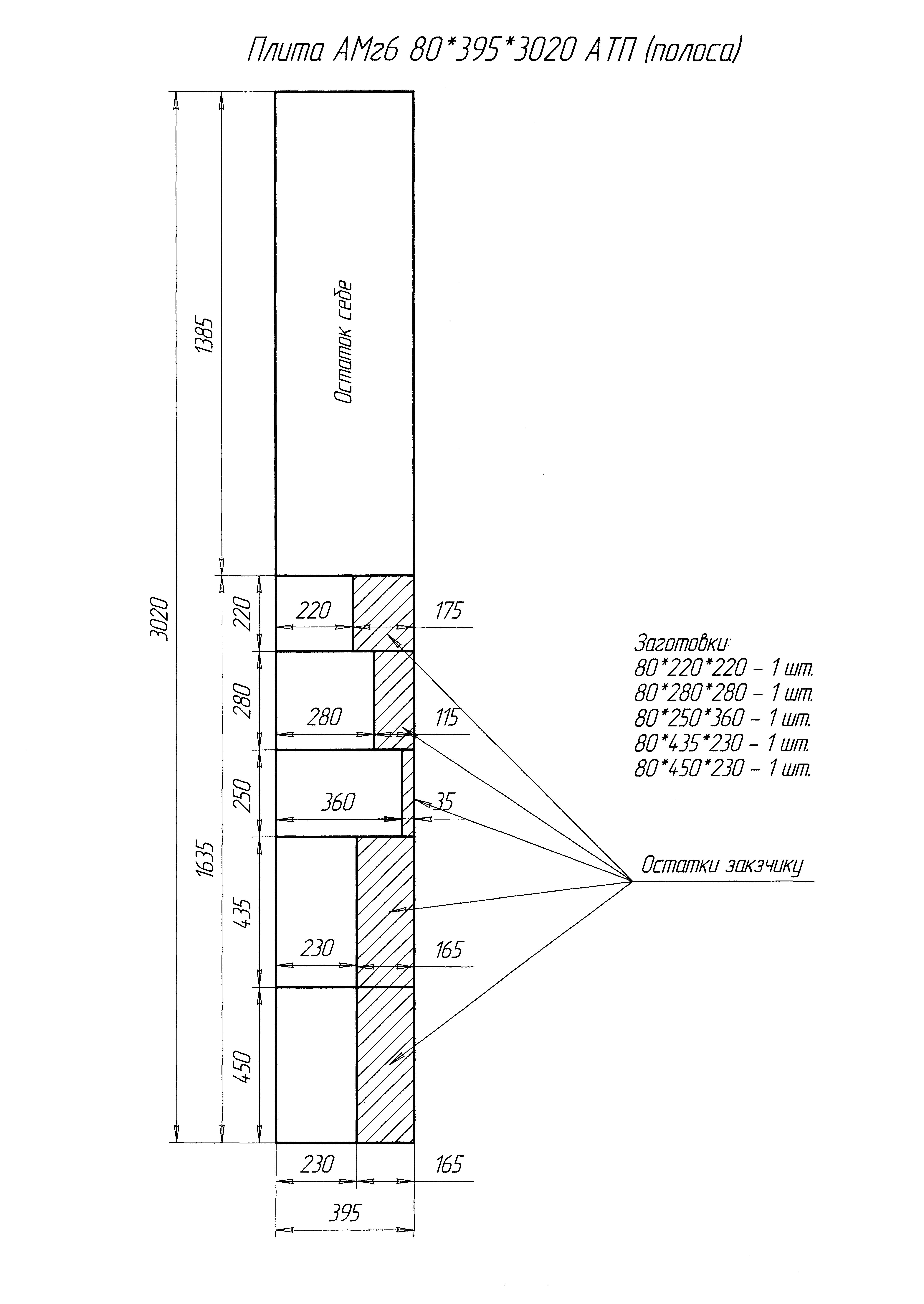

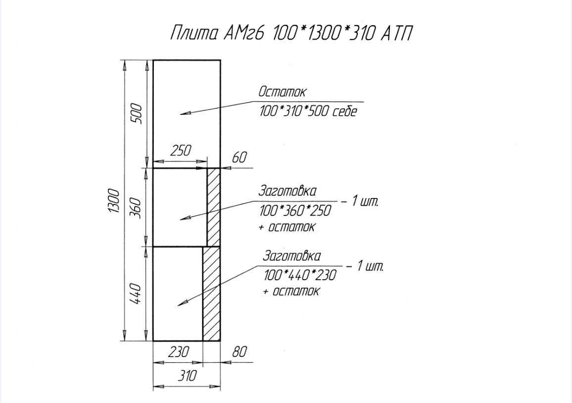

Иногда приходят заказы на разнобокие заготовки. Мы стараемся подобрать исходный материал такой, что бы заказчику пришлось оплачивать минимум отходов. Себе отходы мы не "воруем у заказчика", выставляем счёт на заготовки "как есть". Т.к. заказчик всегда найдёт применение небольшим остаткам, и это для заказчика лучше, чем их включать в общую цену и оставлять нам. Для понимания наших возможностей "как режем", как пример, выкладываю не только счёт, но и чертежи.
Когда порежем, постараюсь выложить фотографии.
Обратите внимание, что это не резка дорогая, а стружки на все торцовки и резки немало уходит. В стоимость услуг мы "размазываем" массу стружки. Дорогая резка в пересчёте на площадь--очень много ручного труда (несколько установов на каждую заготовку)+ выставлять нули.
Т.к. забирают не весь кусок, к цене на сам материал (руб/кг) прибавляем 2-3% (10306 просмотров) <a class='original' href='./download/file.php?id=93025&mode=view' target=_blank>Загрузить оригинал (1.71 МБ)</a>
ЧЕРТЕЖ_1.jpg (10306 просмотров) <a class='original' href='./download/file.php?id=93026&mode=view' target=_blank>Загрузить оригинал (53.31 КБ)</a>
ЧЕРТЕЖ_2.jpg (10306 просмотров) <a class='original' href='./download/file.php?id=93027&mode=view' target=_blank>Загрузить оригинал (37.82 КБ)</a>
ЧЕРТЕЖ_3.jpg (10306 просмотров) <a class='original' href='./download/file.php?id=93028&mode=view' target=_blank>Загрузить оригинал (1.22 МБ)</a>

Резали плиты АМГ5 =25мм для судостроительного предприятия из "новой-старой республики": чтобы обеспечить точность и параллельность необходимо "обквадратить". Изначально плиты идут торцами, очень далеко от "совершенства". К тому же при этом дополнительном проходе получаем "0":
Попутное фрезерование кромок, АМГ5 =25мм. Можно елать и за один проход, но так получается поверхность с прямолинейностью 0,1мм/3500мм (9635 просмотров) <a class='original' href='./download/file.php?id=95477&mode=view' target=_blank>Загрузить оригинал (646.18 КБ)</a>
Нарезанные заготовки АМГ5 =25мм мы прокладываем бумагой, для предотвращения надиров при транспортировке. (9635 просмотров) <a class='original' href='./download/file.php?id=95476&mode=view' target=_blank>Загрузить оригинал (1.49 МБ)</a>
Такие же операции выполняем при резке плиты АМГ6 =200мм
Фотка сделана в процессе торцовки плиты (9635 просмотров) <a class='original' href='./download/file.php?id=95475&mode=view' target=_blank>Загрузить оригинал (2.63 МБ)</a>
Торцованная кромка, плита АМГ6 =200мм, остаток (9635 просмотров) <a class='original' href='./download/file.php?id=95472&mode=view' target=_blank>Загрузить оригинал (2.43 МБ)</a>
И просто фотки заготовок:
Можно оценить повторяемость заготовок. Материал АМГ6 (9635 просмотров) <a class='original' href='./download/file.php?id=95473&mode=view' target=_blank>Загрузить оригинал (1.6 МБ)</a>
Приготовленные к упаковке заготовки из алюминиевых сплавов (9635 просмотров) <a class='original' href='./download/file.php?id=95474&mode=view' target=_blank>Загрузить оригинал (1.9 МБ)</a>
Листы режем. Пробовали как-то даже АМГ3М =3мм. Наиболее эффективно резать сразу пачку. Но при этом кромки также торцуются. Это необходимо делать для ЧПУ производств.
При этом заказчик получает полосы или заготовки которые отвечают принципу "ставь и работай".
Листы режутся сразу пачкой. В данном случае 5шт. за раз (9612 просмотров) <a class='original' href='./download/file.php?id=95498&mode=view' target=_blank>Загрузить оригинал (1.58 МБ)</a>
IMG_9636_ОБРЕЗ.jpg (9612 просмотров) <a class='original' href='./download/file.php?id=95497&mode=view' target=_blank>Загрузить оригинал (592.14 КБ)</a>
Упаковка в пачку полос перед отправкой в Крым (9612 просмотров) <a class='original' href='./download/file.php?id=95496&mode=view' target=_blank>Загрузить оригинал (1.54 МБ)</a>
Обязательно прокладывание бумагой. (9612 просмотров) <a class='original' href='./download/file.php?id=95499&mode=view' target=_blank>Загрузить оригинал (522.94 КБ)</a>
Стяжка полос (листа) &quot;губозакаточной&quot; машинкой. В дальнейшем при транспортировке материал будет &quot;закручен&quot; в плёнку. (9612 просмотров) <a class='original' href='./download/file.php?id=95501&mode=view' target=_blank>Загрузить оригинал (2.89 МБ)</a>
Стяжка полос (листа) "губозакаточной" машинкой. В дальнейшем при транспортировке материал будет "закручен" в плёнку.
