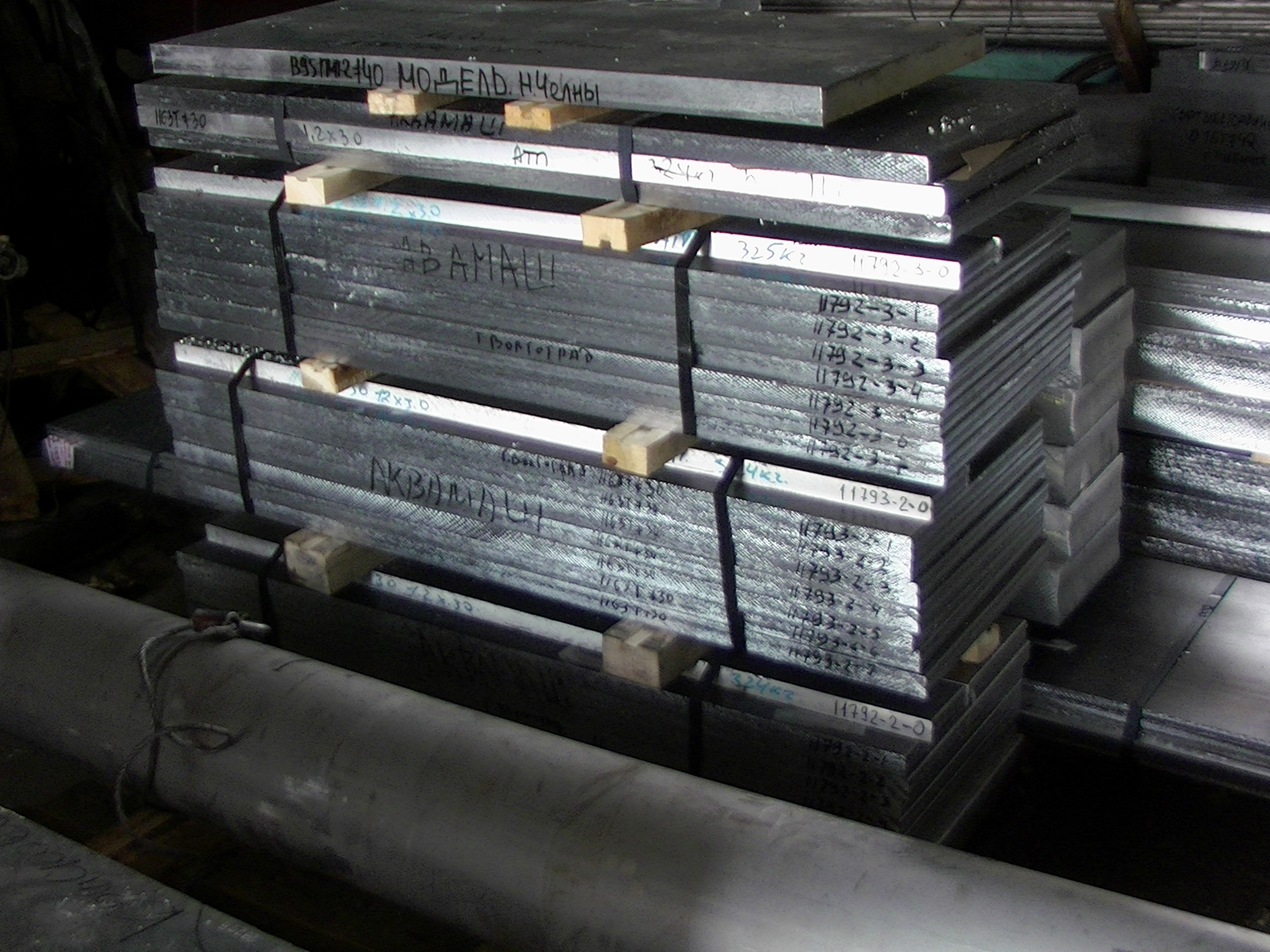

Хочу показать как делаются заготовки-полосы из плит Д16Т:
Фото до резки плиты Д16Т =40мм (12034 просмотра) <a class='original' href='./download/file.php?id=80632&mode=view' target=_blank>Загрузить оригинал (2.06 МБ)</a>
Клеймо Д16Т на плите =40мм, Клеймо всегда обводим, чтобы не бегать по углам для его поиска (12034 просмотра) <a class='original' href='./download/file.php?id=80633&mode=view' target=_blank>Загрузить оригинал (5.11 МБ)</a>
Нарезаем на полосы, параллельность и одинаковость ±0,1мм. (12034 просмотра) <a class='original' href='./download/file.php?id=80634&mode=view' target=_blank>Загрузить оригинал (4.93 МБ)</a>
Ещё отрежем немного. (12034 просмотра) <a class='original' href='./download/file.php?id=80636&mode=view' target=_blank>Загрузить оригинал (4.84 МБ)</a>
Размер совпадает (12034 просмотра) <a class='original' href='./download/file.php?id=80637&mode=view' target=_blank>Загрузить оригинал (5.14 МБ)</a>
Размер совпадает
Стружка, как же без неё (12034 просмотра) <a class='original' href='./download/file.php?id=80638&mode=view' target=_blank>Загрузить оригинал (5.42 МБ)</a>
Полосы, вид вдоль (12034 просмотра) <a class='original' href='./download/file.php?id=80639&mode=view' target=_blank>Загрузить оригинал (5.42 МБ)</a>
Полосы, вид вдоль
Сзади резчики стружку поленились смахнуть. (12034 просмотра) <a class='original' href='./download/file.php?id=80640&mode=view' target=_blank>Загрузить оригинал (4.96 МБ)</a>
Справа обрезок. Такие обрезки мы отдаём заказчику. (12034 просмотра) <a class='original' href='./download/file.php?id=80641&mode=view' target=_blank>Загрузить оригинал (5.02 МБ)</a>
Такой итоговый заказ, полосы готовы. (12034 просмотра) <a class='original' href='./download/file.php?id=80642&mode=view' target=_blank>Загрузить оригинал (5.15 МБ)</a>

Резка плиты (поковки) В95 =245мм на ленточке. Напоминаю, В93, 7075, 7475, В95ПЧ, В95, В96, В95ОЧ, Д16, Д19, Д20 и другие термоупрочняемые сплавы должны применяться в закаленном и состаренном состоянии. А в сертификатах механика указывается только для образцов. И то не всегда реальная, если вообще есть. (11806 просмотров) <a class='original' href='./download/file.php?id=82981&mode=view' target=_blank>Загрузить оригинал (7.62 МБ)</a>
Плиты АМГ6 =80мм по ОСТу 1-92001-90. Без водорода, пузырьков и с картами УЗК. Используются ля особо ответственных деталей и работающих при криогенных температурах (11806 просмотров) <a class='original' href='./download/file.php?id=82982&mode=view' target=_blank>Загрузить оригинал (7 МБ)</a>
Резка алюминиевой плиты =180мм, Д16 (11806 просмотров) <a class='original' href='./download/file.php?id=82983&mode=view' target=_blank>Загрузить оригинал (6.77 МБ)</a>
Плиты АМГ6 =320мм (до 355мм) не редкость у нас на складе. Пилим с переворотом. Отрезаем от 1см в любом направлении. (11806 просмотров) <a class='original' href='./download/file.php?id=82984&mode=view' target=_blank>Загрузить оригинал (6.46 МБ)</a>
АМГ6 плита 320мм. Для постоянных покупателей на такую экзотику очень низкие цены. <br />Непонятливые покупают а) дорого б) долго ждут и минимальная партия от 1200кг. (11806 просмотров) <a class='original' href='./download/file.php?id=82986&mode=view' target=_blank>Загрузить оригинал (7.2 МБ)</a>
Толстые алюминиевые плиты редко кто спрашивает, да и не все смогут с ними что-то и сделать... (11806 просмотров) <a class='original' href='./download/file.php?id=82987&mode=view' target=_blank>Загрузить оригинал (7.44 МБ)</a>
Алюминиевые плиты №№1,2 и 3 с заводской торцовкой кромки. Мы это делаем в два-пять раза дешевле, и горбушки отдаём. Плиты 4 и 5 без &quot;обрезной&quot; кромки. (11806 просмотров) <a class='original' href='./download/file.php?id=82988&mode=view' target=_blank>Загрузить оригинал (2.88 МБ)</a>
Алюминиевые плиты №№1,2 и 3 с заводской торцовкой кромки. Мы это делаем в два-пять раза дешевле, и горбушки отдаём. Плиты 4 и 5 без "обрезной" кромки.

Попилить трубы такого диаметра (Ф410х60мм) каждый, почти, сможет, а вот ещё их и &quot;родить&quot; (10527 просмотров) <a class='original' href='./download/file.php?id=92064&mode=view' target=_blank>Загрузить оригинал (4.97 МБ)</a>
Попилить трубы такого диаметра (Ф410х60мм) каждый, почти, сможет, а вот ещё их и "родить"
Сверху видны обрезки продольных кромок (10527 просмотров) <a class='original' href='./download/file.php?id=92065&mode=view' target=_blank>Загрузить оригинал (5.07 МБ)</a>

Плиты В95Т1 200мм, также как и Д16Т =200мм почему-то при резке трескаются. Пилить надо аккуратно. Тогда будет отличный результат. (10516 просмотров) <a class='original' href='./download/file.php?id=92092&mode=view' target=_blank>Загрузить оригинал (5.19 МБ)</a>

Резка авиационных плит сопровождается специфической маркировкой каждого куска. Можно обратно выложить плиту. (10516 просмотров) <a class='original' href='./download/file.php?id=92101&mode=view' target=_blank>Загрузить оригинал (1.3 МБ)</a>
