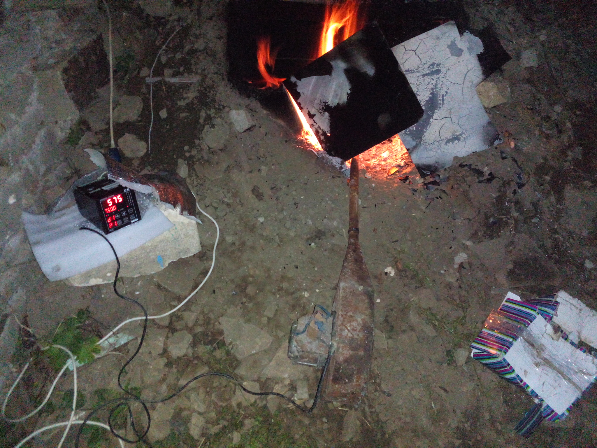

температура более 300 градус. Четвёртый час. Поставил принудительный поддув. Наглядно нет опыта измерять температуру. Снимать буду показания с измерителя Омрона.

Re: А4+ по металлу.
Силвер писал(а):Сколько градусов нужно, чтобы снять напряжения?
Зависит от стали. Есть справочники. Если хош за раз то температура будет под 800град, а если циклами то от 200град но недельку греть остывать.
Главное чтобы в печи остывало медленно.
Силвер писал(а):температура более 300 градус. Четвёртый час.
На одних веточках поднять температуру не получится. Уголь нужен. Или кокса кидануть с кислородиком :)

Нормально! Уже 400. Не обманывает ли контроллер. Внутри все красное уже. :thinking:

Re: А4+ по металлу.
Силвер писал(а):Не обманывает ли контроллер.
Так нужно было его калибровать ;) Если в настройках неправильно тип термопары выставлен может сильно врать.
Вытащи термопару если можешь, остуди и под мышку сунь или в кипящую воду.

Так и не нашёл нормального руководства под омром. Поставил Овен. На овене выставил правильный тип термопары. Показал одинаково.
