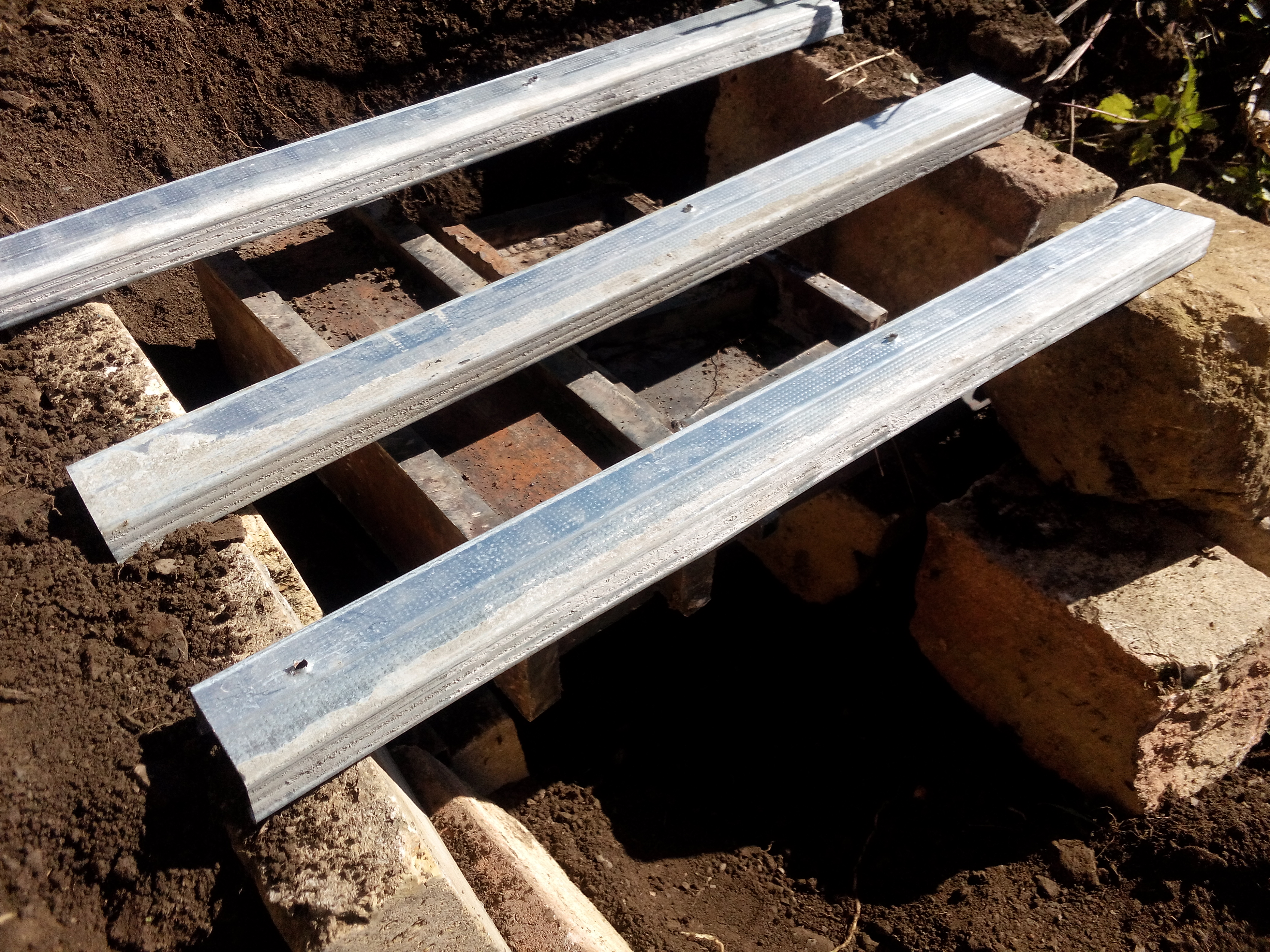

Coffeein
Сообщения: 2124
Репутация: 291
Re: фрезер по металлу
Сообщение Coffeein »
john1987887 писал(а):Отжигать после фрезеровки - по возможности. Если печь своя или просто не накладно, то будет здорово после фрезеровки сделать как минимум высокий отпуск.
фрезеровать вообще не буду. Перепад максимум на одном краю до 1мм. Не много болгарской придам плоскость. Остальное на шлифовшику.
Печь построил. Пригодиться.
На данную минуту выглядит так.
Сколько градусов нужно, чтобы снять напряжения?
IMG_20161003_131537.jpg (3821 просмотр) <a class='original' href='./download/file.php?id=91862&mode=view' target=_blank>Загрузить оригинал (6.34 МБ)</a>
IMG_20161003_123823.jpg (3818 просмотров) <a class='original' href='./download/file.php?id=91863&mode=view' target=_blank>Загрузить оригинал (7.28 МБ)</a>
IMG_20161003_123814.jpg (3818 просмотров) <a class='original' href='./download/file.php?id=91865&mode=view' target=_blank>Загрузить оригинал (4.97 МБ)</a>
aegis
Сообщения: 3115
Репутация: 1810
Настоящее имя: Михайло
Re: А4+ по металлу.
Сообщение aegis »
Силвер писал(а):Сколько градусов нужно, чтобы снять напряжения?
600 и выше

Re: А4+ по металлу.
Зависит от стали. Есть справочники. Если хош за раз то температура будет под 800град, а если циклами то от 200град но недельку греть остывать.
Главное чтобы в печи остывало медленно.
Силвер писал(а):температура более 300 градус. Четвёртый час.
На одних веточках поднять температуру не получится. Уголь нужен. Или кокса кидануть с кислородиком :)
