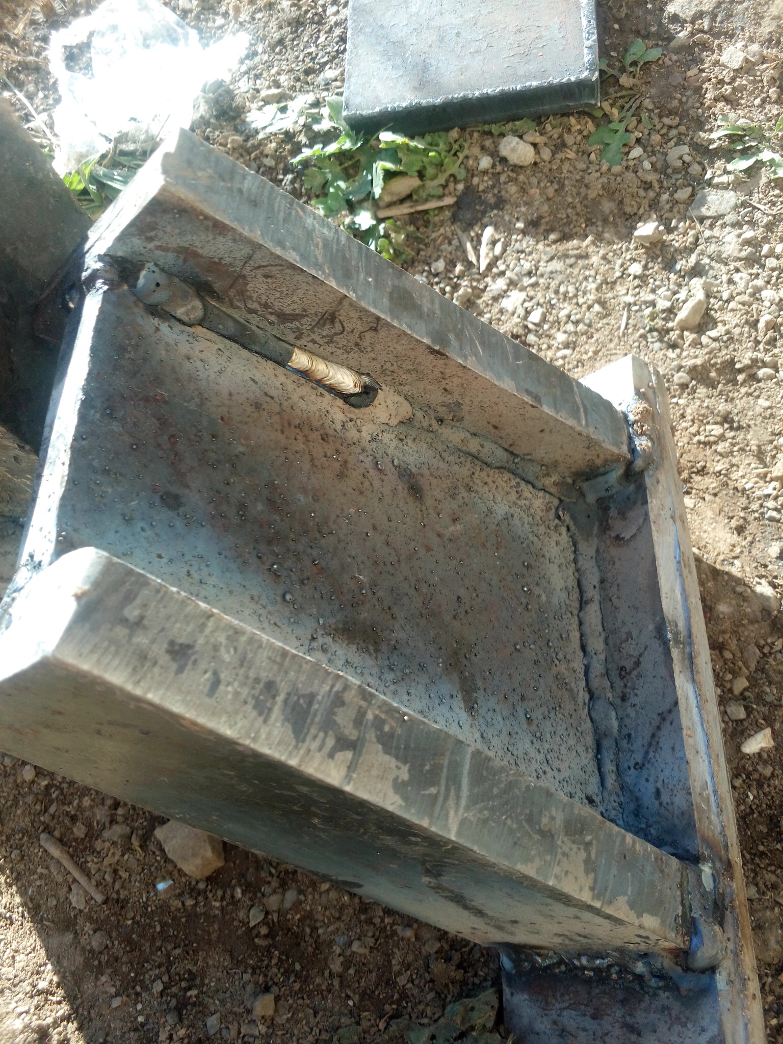

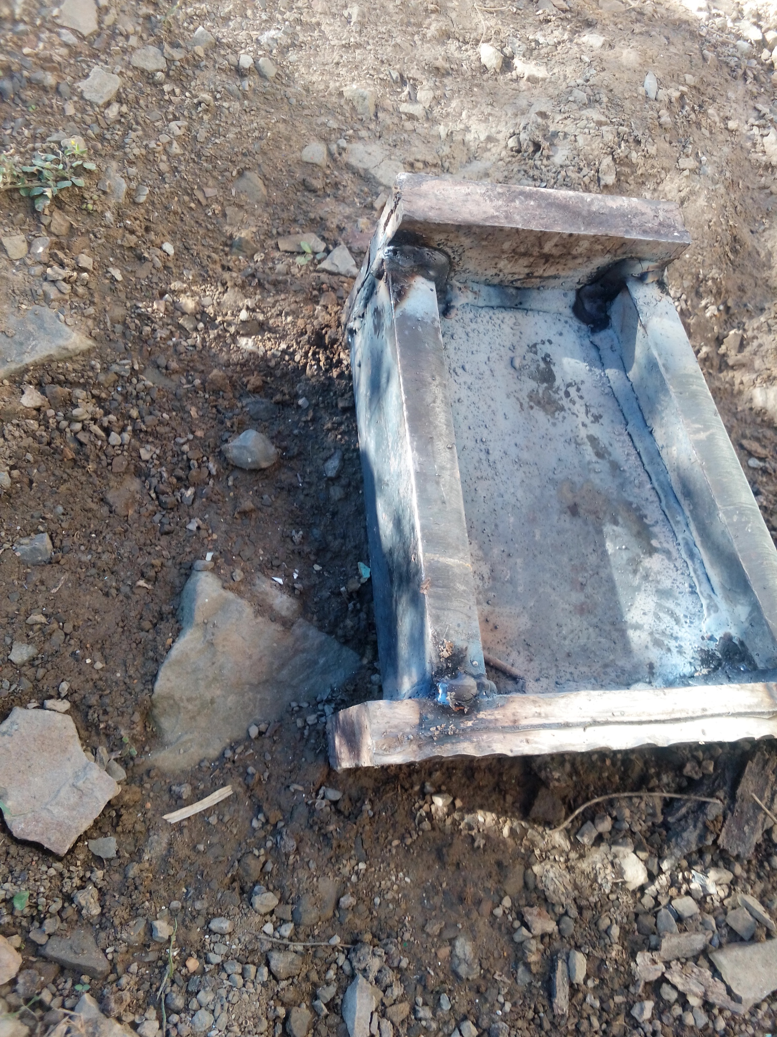

aegis писал(а):Силвер, чего фаски не расделали? провара так не будет
Поблизости не где обработать.
Сделал двойные швы. Думаю нормально будет...
Щас его отжигать думаю как.

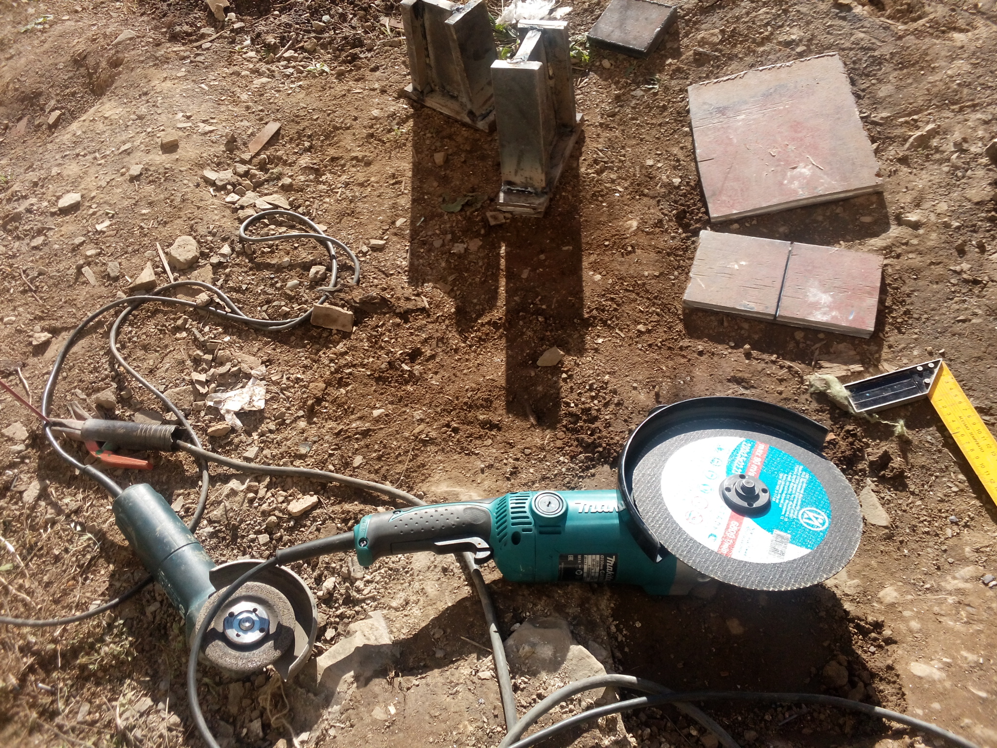

Силвер писал(а):Поблизости не где обработать
болгарка и лепестковый круг не?
нікому нічого не нав'язую.
Re: фрезер по металлу
Долго придётся снимать фаску таким способом, надо было сразу на плазме сдуть под 45° ;)
Coffeein
Сообщения: 2124
Репутация: 291
Сообщение Coffeein »

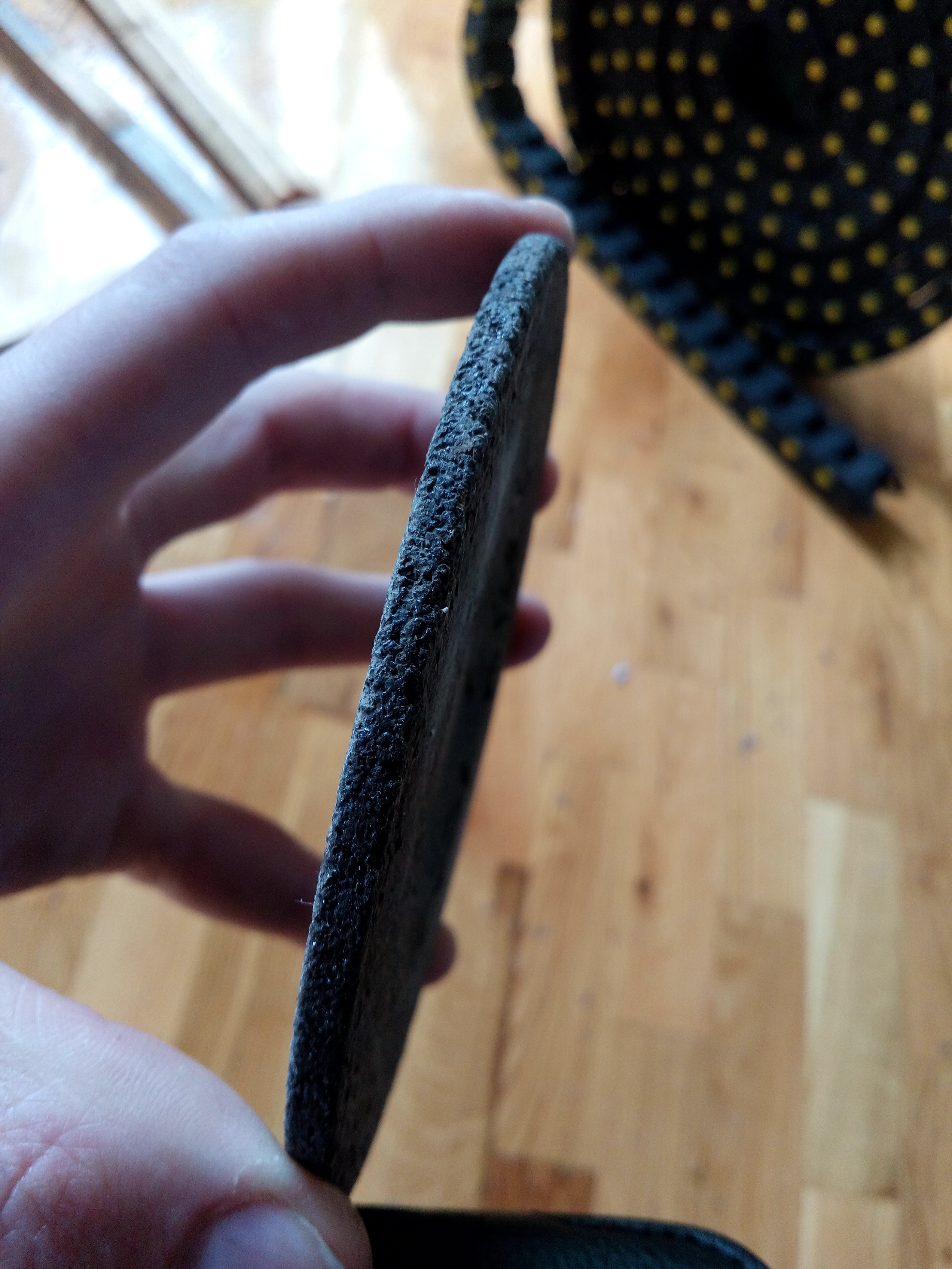

Снимаеться шлифовальны кругом не очень долго. Для себя можно хоть и долго, времени не пожалел. Равнял только центральный.
На ребрах покосячили, не было возможности снимать, так как угол ушел в меньшую сторону.
Вот таким грубым как раз и ровнял. Покажу фото следующих деталей позже.

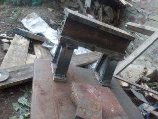

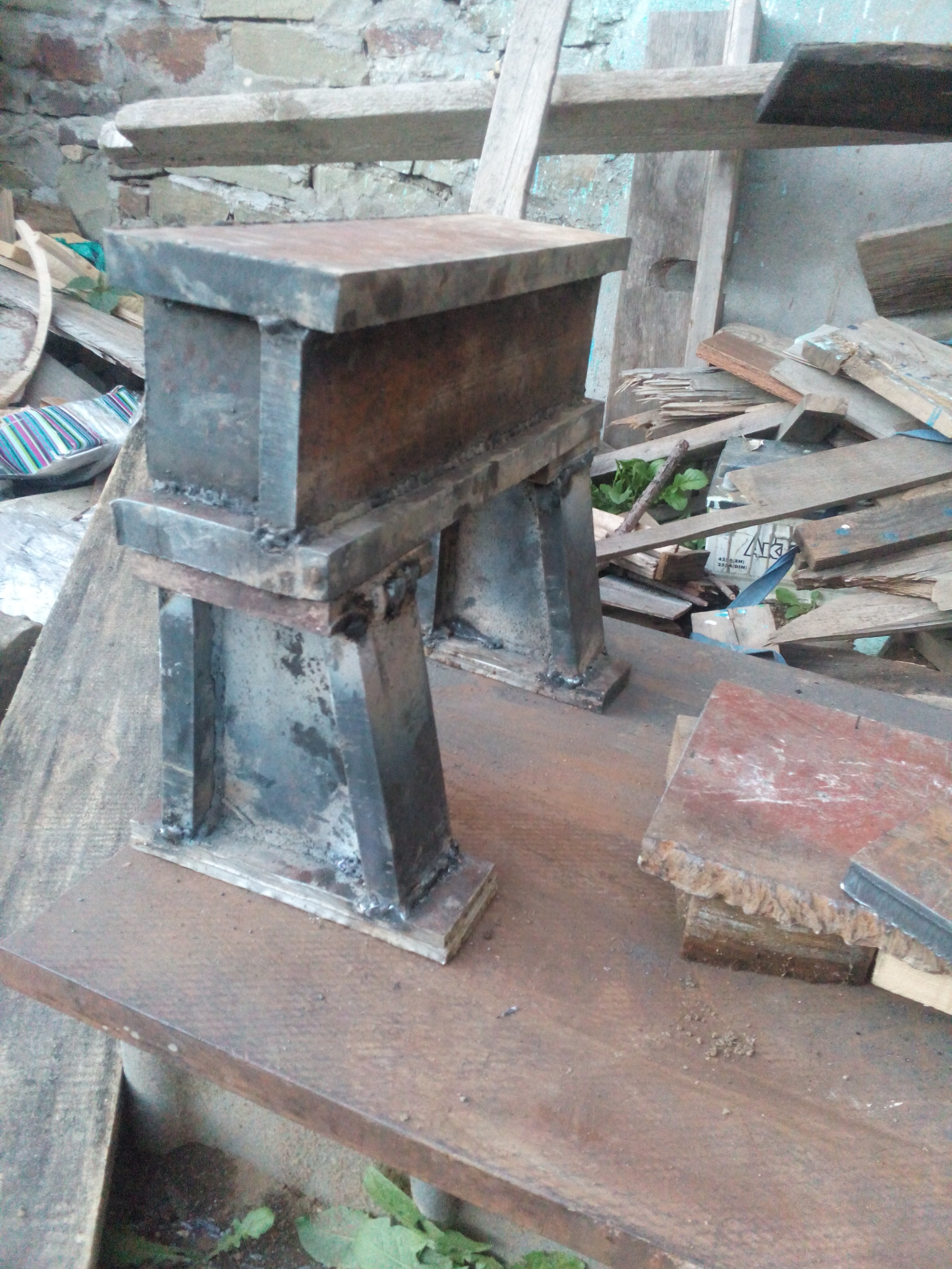

Сварил ноги. Хоть с далека похож на станок.
(Поверочная плита не для этого станка)*
Возник вопрос. При фрезеровке плоскостей он поведет опять? Может отжигать после фрезеровки и потом шлифовать?

john1987887
Сообщения: 3063
Репутация: 1802
Сообщение john1987887 »
Отжигать после фрезеровки - по возможности. Если печь своя или просто не накладно, то будет здорово после фрезеровки сделать как минимум высокий отпуск.

Попробуйте варить электродами УОНИ,они как раз для ответственных соединений.
Дугу зажечь сложнее,но варят намного чище и провар лучше.
Только не прожгите! :hehehe:
Coffeein
Сообщения: 2124
Репутация: 291
Сваренно уже все! Шов отличный.
:good: Варил украинским красным STANDART.
Горят как бенгальские огни))) но варят не плохо.
IMG_20161002_154623.jpg (4403 просмотра) <a class='original' href='./download/file.php?id=91836&mode=view' target=_blank>Загрузить оригинал (1.36 МБ)</a>
IMG_20161002_162501.jpg (4401 просмотр) <a class='original' href='./download/file.php?id=91837&mode=view' target=_blank>Загрузить оригинал (1.56 МБ)</a>

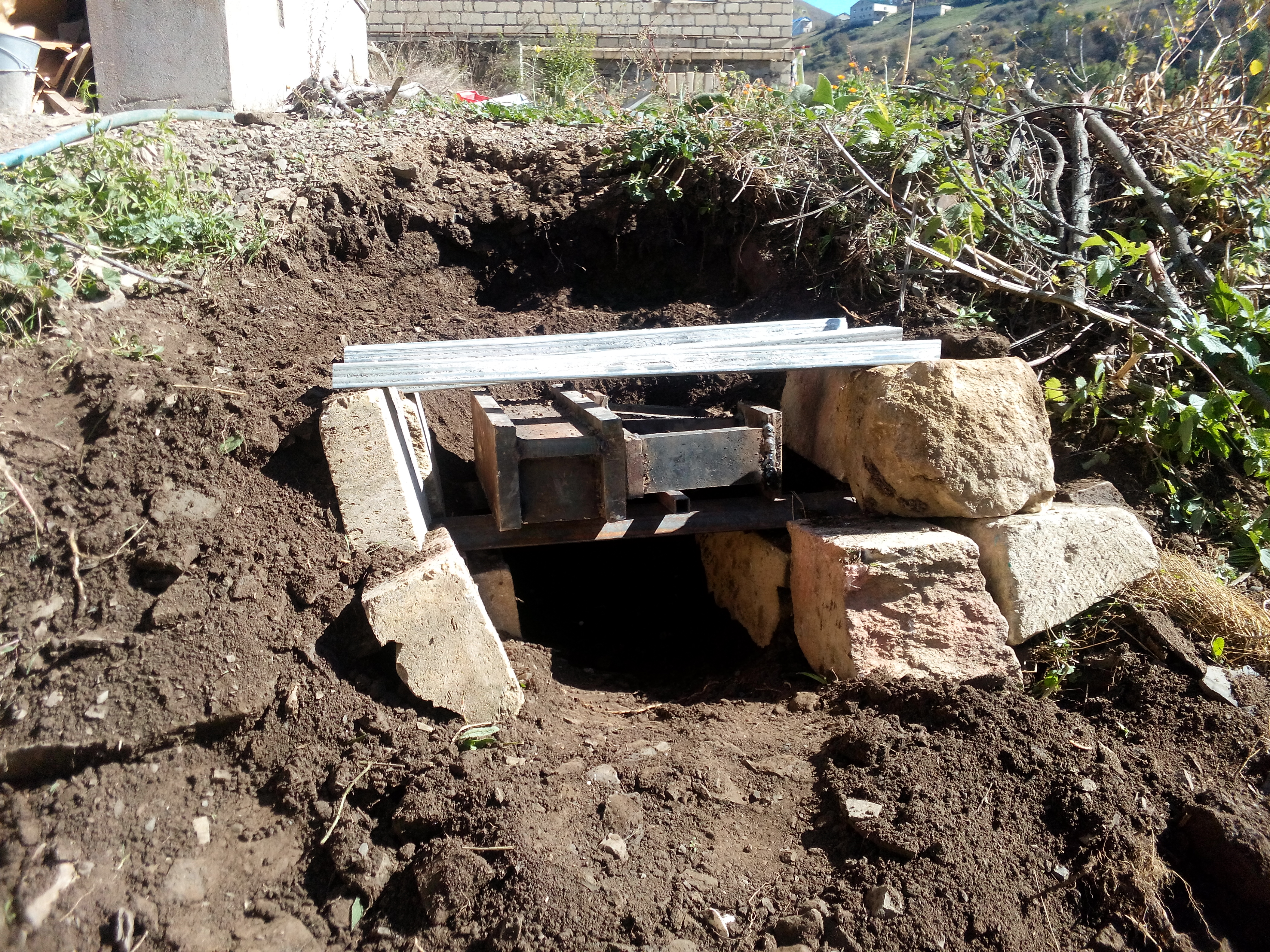

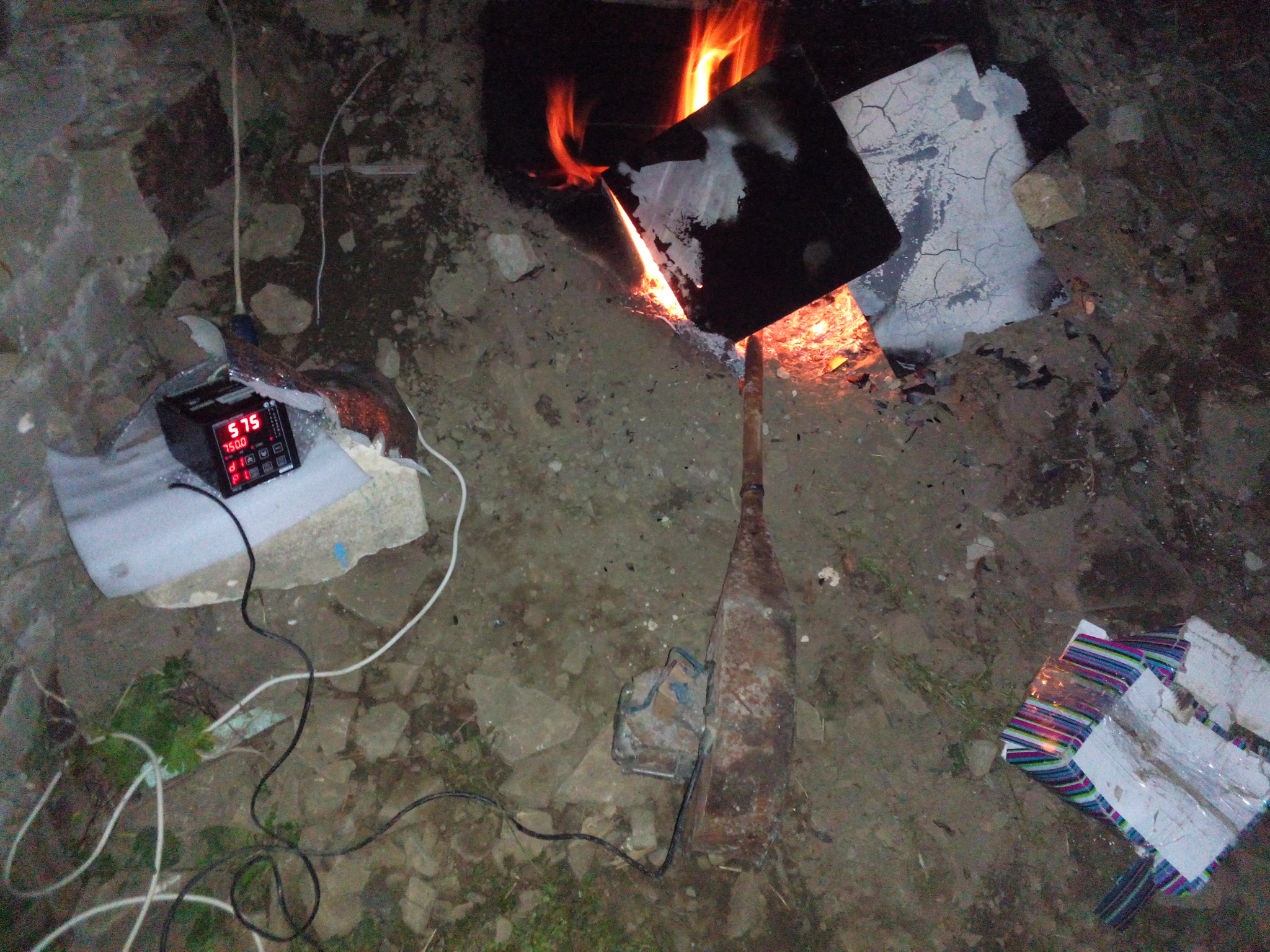

Печь построил. Пригодиться.

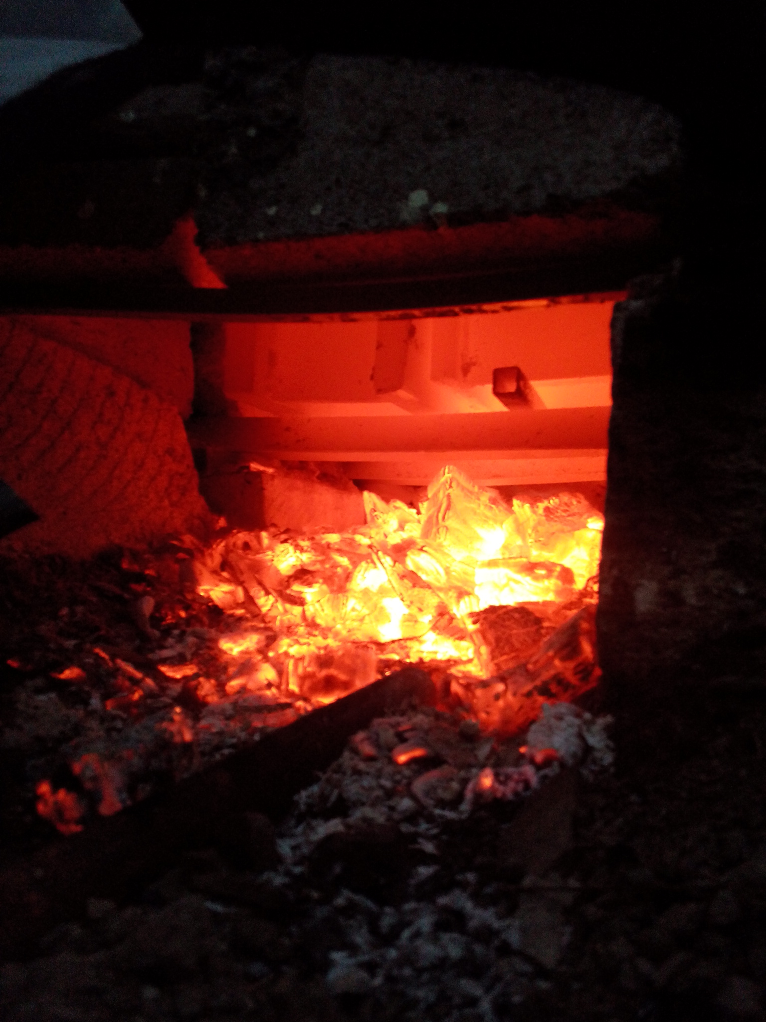

На данную минуту выглядит так.
Сколько градусов нужно, чтобы снять напряжения?
IMG_20161003_131537.jpg (4309 просмотров) <a class='original' href='./download/file.php?id=91862&mode=view' target=_blank>Загрузить оригинал (6.34 МБ)</a>
IMG_20161003_123823.jpg (4306 просмотров) <a class='original' href='./download/file.php?id=91863&mode=view' target=_blank>Загрузить оригинал (7.28 МБ)</a>

aegis
Сообщения: 3115
Репутация: 1810
Настоящее имя: Михайло
Re: А4+ по металлу.
Сообщение aegis »
Силвер писал(а):Сколько градусов нужно, чтобы снять напряжения?
600 и выше

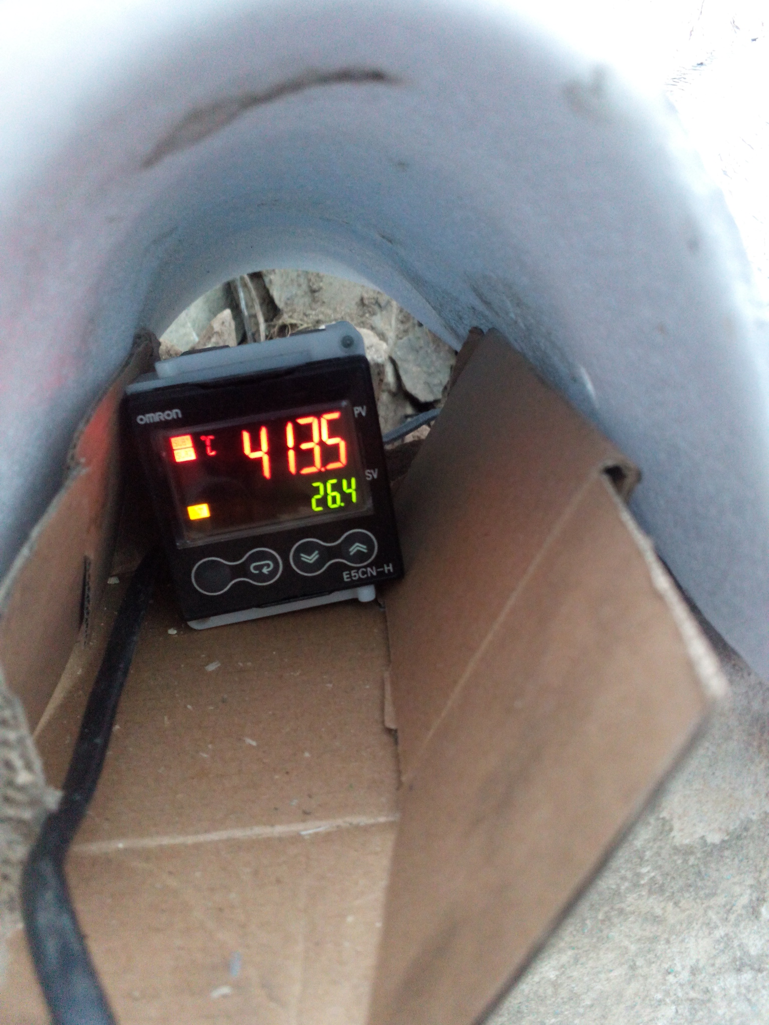

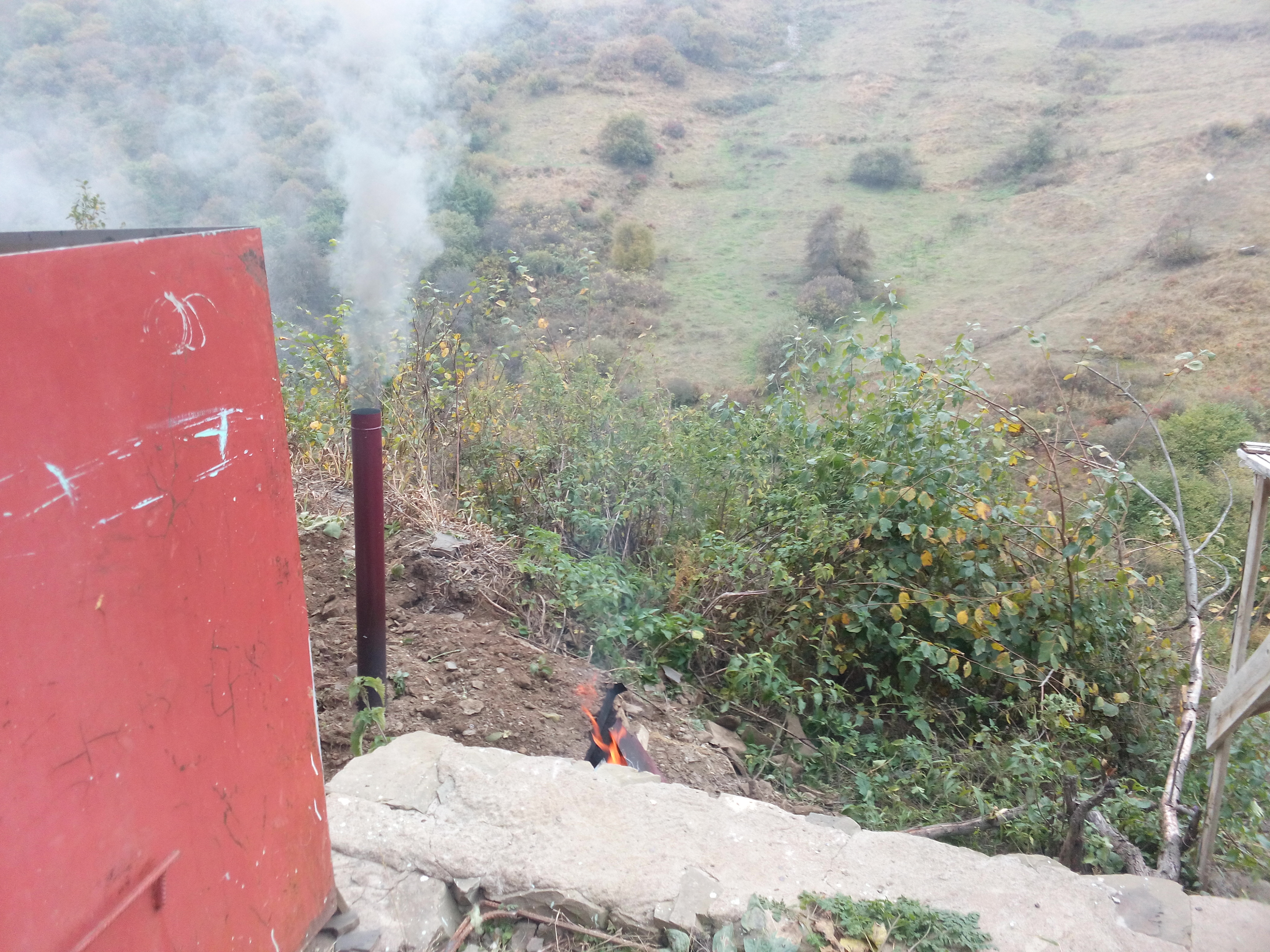

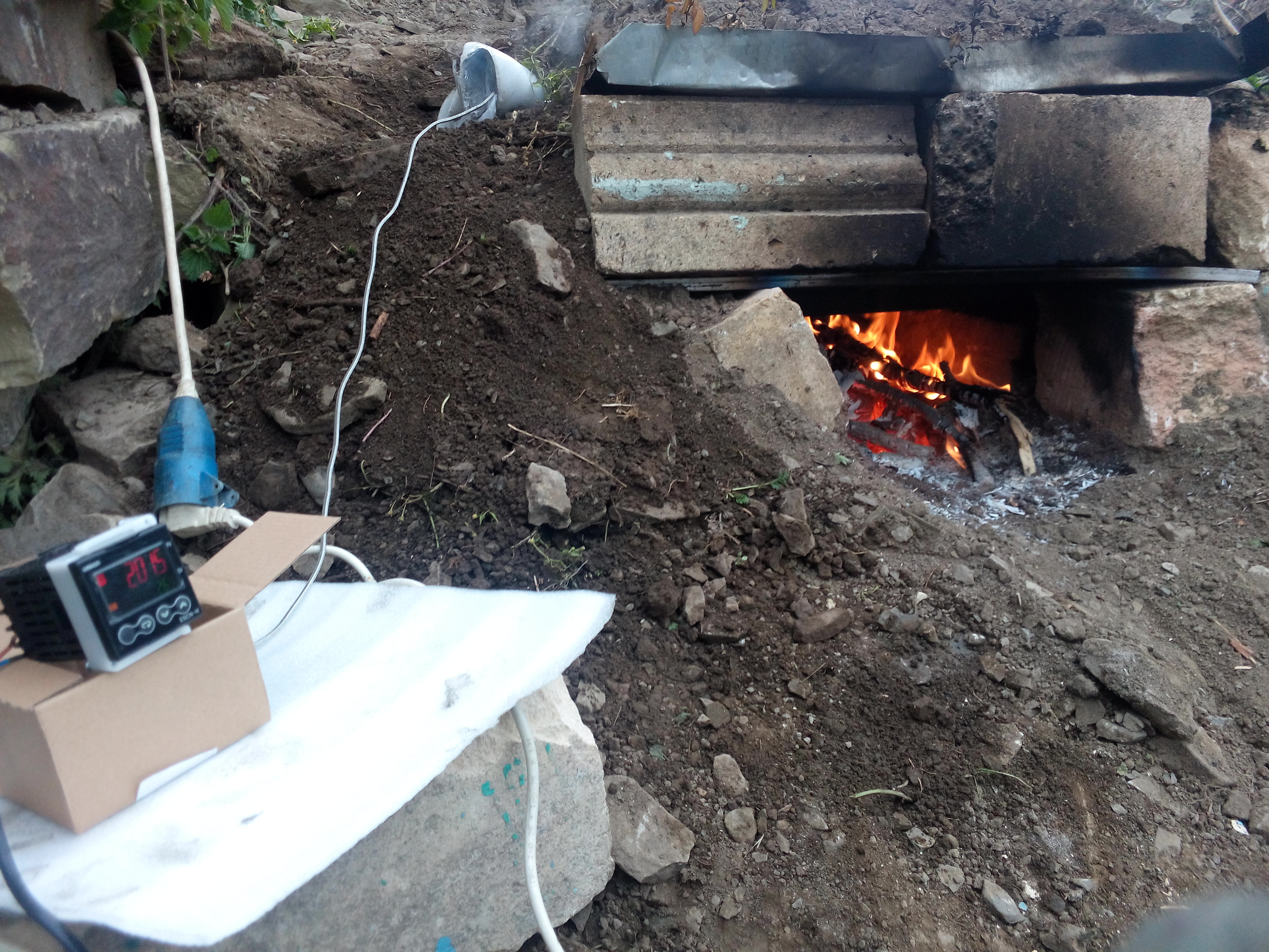

температура более 300 градус. Четвёртый час. Поставил принудительный поддув. Наглядно нет опыта измерять температуру. Снимать буду показания с измерителя Омрона.
IMG_20161003_154158.jpg (4264 просмотра) <a class='original' href='./download/file.php?id=91875&mode=view' target=_blank>Загрузить оригинал (4.88 МБ)</a>
IMG_20161003_153255.jpg (4263 просмотра) <a class='original' href='./download/file.php?id=91876&mode=view' target=_blank>Загрузить оригинал (5.77 МБ)</a>
IMG_20161003_151954.jpg (4262 просмотра) <a class='original' href='./download/file.php?id=91877&mode=view' target=_blank>Загрузить оригинал (5.05 МБ)</a>
IMG_20161003_161118.jpg (4257 просмотров) <a class='original' href='./download/file.php?id=91878&mode=view' target=_blank>Загрузить оригинал (4.9 МБ)</a>
IMG_20161003_161206.jpg (4257 просмотров) <a class='original' href='./download/file.php?id=91879&mode=view' target=_blank>Загрузить оригинал (5.02 МБ)</a>
Re: А4+ по металлу.
Зависит от стали. Есть справочники. Если хош за раз то температура будет под 800град, а если циклами то от 200град но недельку греть остывать.
Главное чтобы в печи остывало медленно.
Силвер писал(а):температура более 300 градус. Четвёртый час.
На одних веточках поднять температуру не получится. Уголь нужен. Или кокса кидануть с кислородиком :)

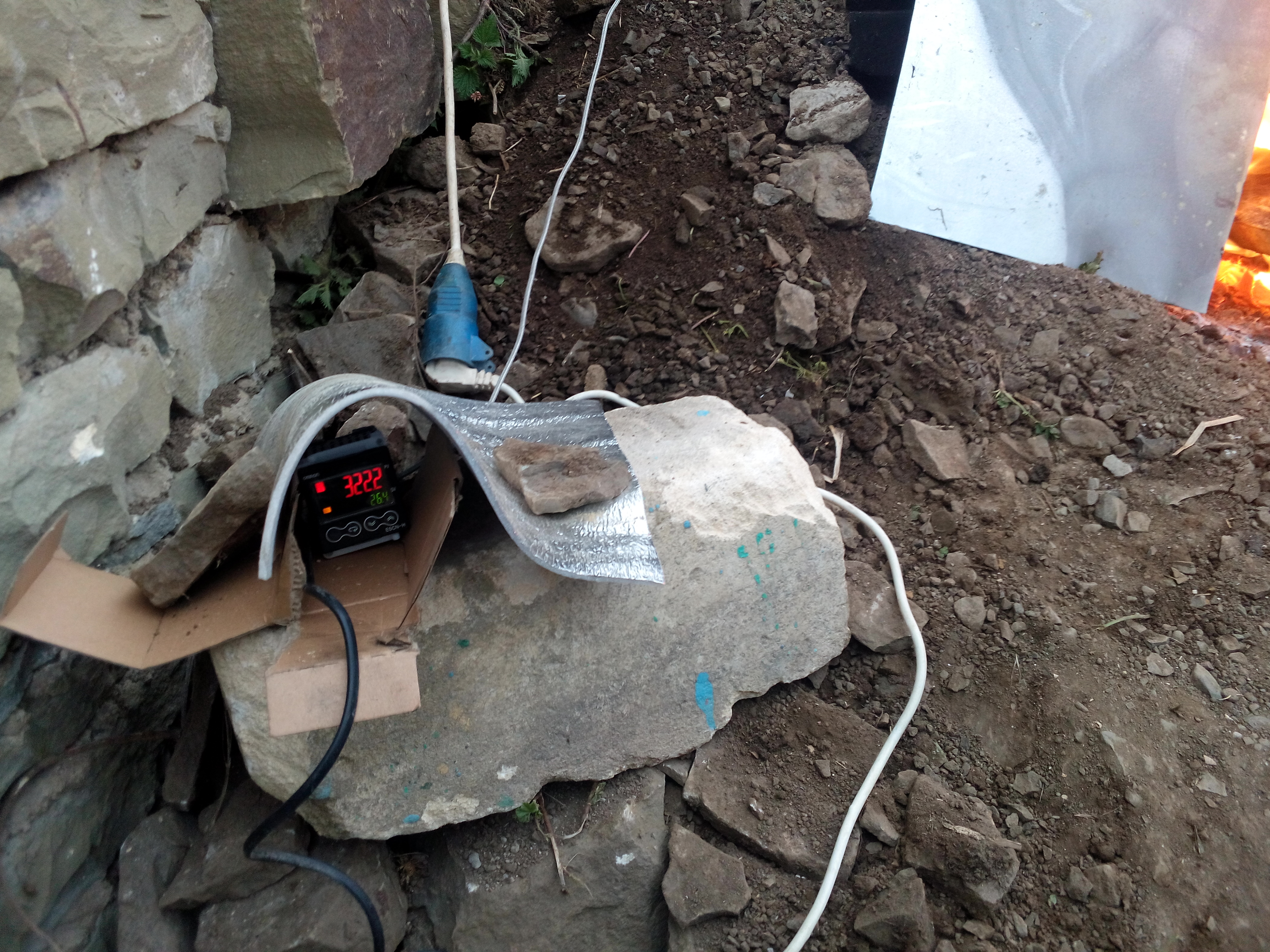

Coffeein
Сообщения: 2124
Репутация: 291
Re: А4+ по металлу.
Нормально! Уже 400. Не обманывает ли контроллер. Внутри все красное уже. :thinking:
Чуть позже закину мешок отхода дубового паркета.
IMG_20161003_170826.jpg (4185 просмотров) <a class='original' href='./download/file.php?id=91888&mode=view' target=_blank>Загрузить оригинал (1.06 МБ)</a>
IMG_20161003_173936.jpg (4185 просмотров) <a class='original' href='./download/file.php?id=91889&mode=view' target=_blank>Загрузить оригинал (827.57 КБ)</a>
Re: А4+ по металлу.
Силвер писал(а):Не обманывает ли контроллер.
Так нужно было его калибровать ;) Если в настройках неправильно тип термопары выставлен может сильно врать.
Вытащи термопару если можешь, остуди и под мышку сунь или в кипящую воду.
Coffeein
Сообщения: 2124
Репутация: 291
Re: А4+ по металлу.
Так и не нашёл нормального руководства под омром. Поставил Овен. На овене выставил правильный тип термопары. Показал одинаково.
