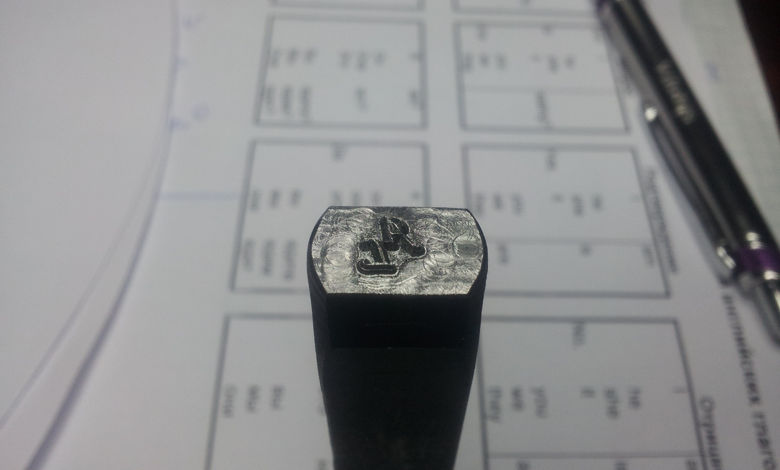

Сообщение paganel »
Попробовал и сталь , заготовка из набора ударных штампов по металлу.
Спилили цифру и произвели отпуск металла .
Буквы высотой 3мм глубина 0,8мм
Качество не очень , на верно жесткости уже не хватает да и инструмент не по стали был.
Надо ещё закалить , не знаю как долго протянет по нержавейки.
