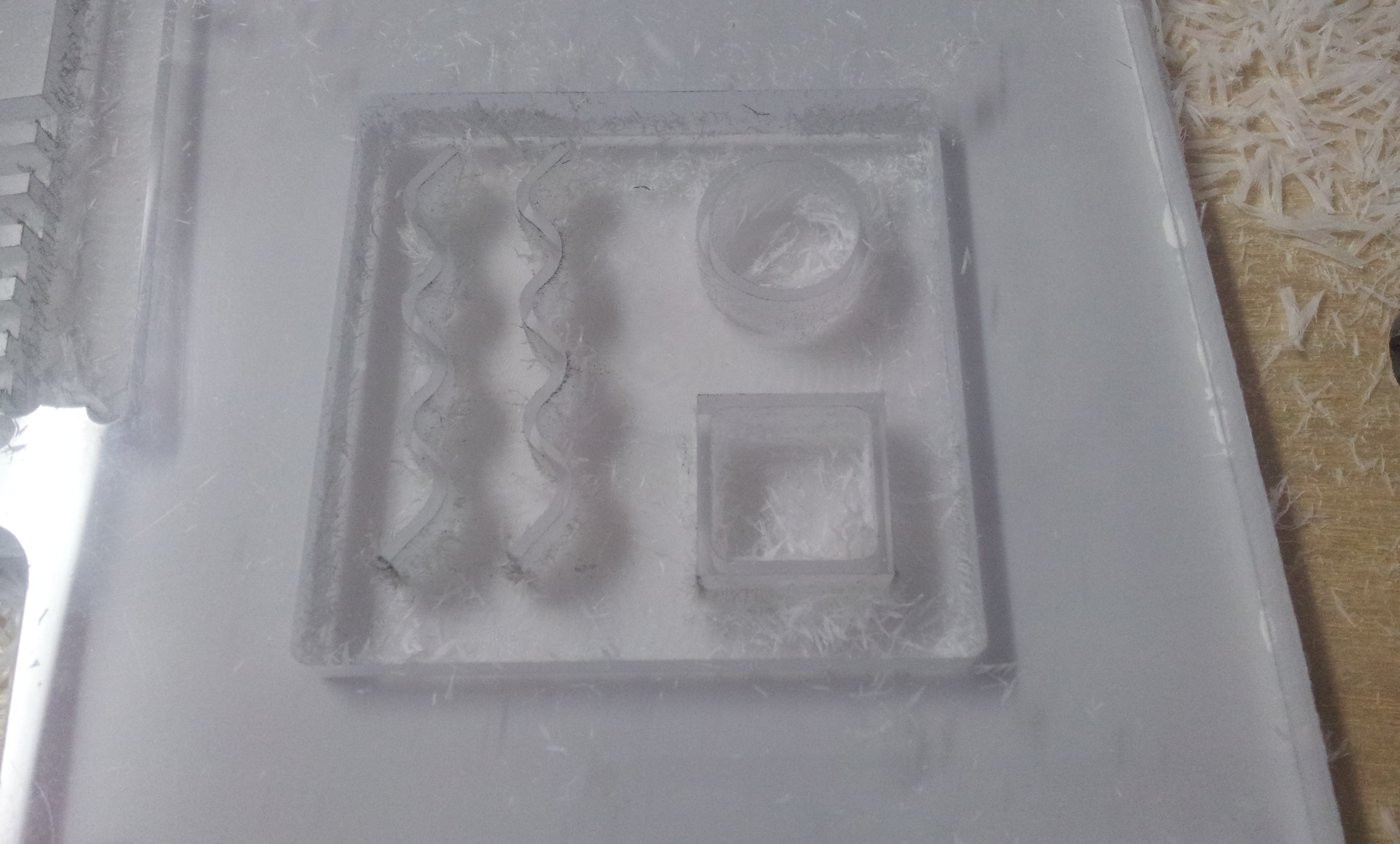

Пробую Fusion 360 адаптивная обработка.
Материал : монополикарбонат
размер обработки 50*50мм толщина стенок у фигур 1мм
18000 об./мин 1620мм/мин. фреза 3мм 1зуб. за проход 6мм шаг 1.2мм
на стенках осталось бахрома , припуск оставил 0.02мм и подача была 1080мм/мин.

Поменял режимы 12000об/мин 1080мм/мин
припуск оставил 0.4мм финишный проход 360мм/мин с попутной подачей ,
результат на много лучше .

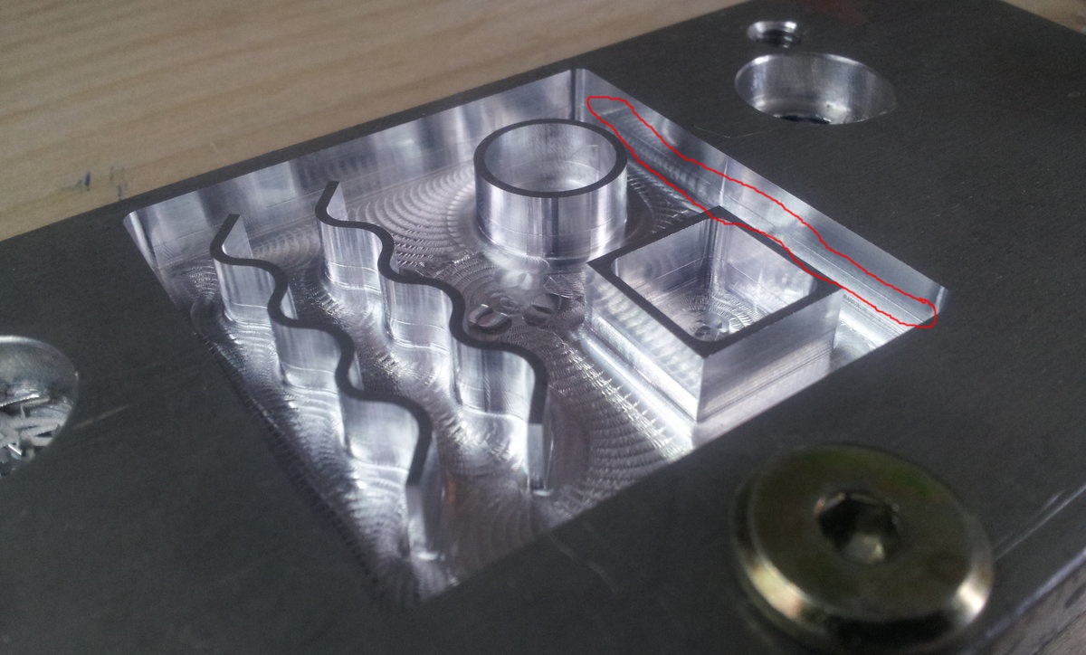

Теперь очередь алюминия.
Режимы : 18000 об./мин 810мм/мин. фреза 3мм 1зуб. за проход 6мм шаг 1.2мм
финиш 405 мм/мин за проход 6мм шаг 0.4мм
https://www.youtube.com/watch?v=ociej_LnOI4
20160807_161512.jpg (7323 просмотра) <a class='original' href='./download/file.php?id=86469&mode=view' target=_blank>Загрузить оригинал (1.91 МБ)</a>

Прикольно. На дно припуск не делали?

Дрюня писал(а):Прикольно. На дно припуск не делали?
Припуск делал только на стенки.
Просто попробовать , для финиша все равно надо двух или трехзубую фрезу.
Сообщения: 2098
Re: ЧПУ на сварной раме.
Жесткости видимо немного не хватает для таких режимов - видно на стыке начала/конца движения фрезы недорез.

nevkon писал(а):Жесткости видимо немного не хватает для таких режимов - видно на стыке начала/конца движения фрезы недорез.
Это может не хватать жесткости самой фрезы , внизу недорез глубже чем в верху , фрезу просто затягивает в материал .
Возможно изменение параметров входа выхода или режимов поможет этого избежать.
А вообще для финишного прохода лучше использовать много зубы фрезы.

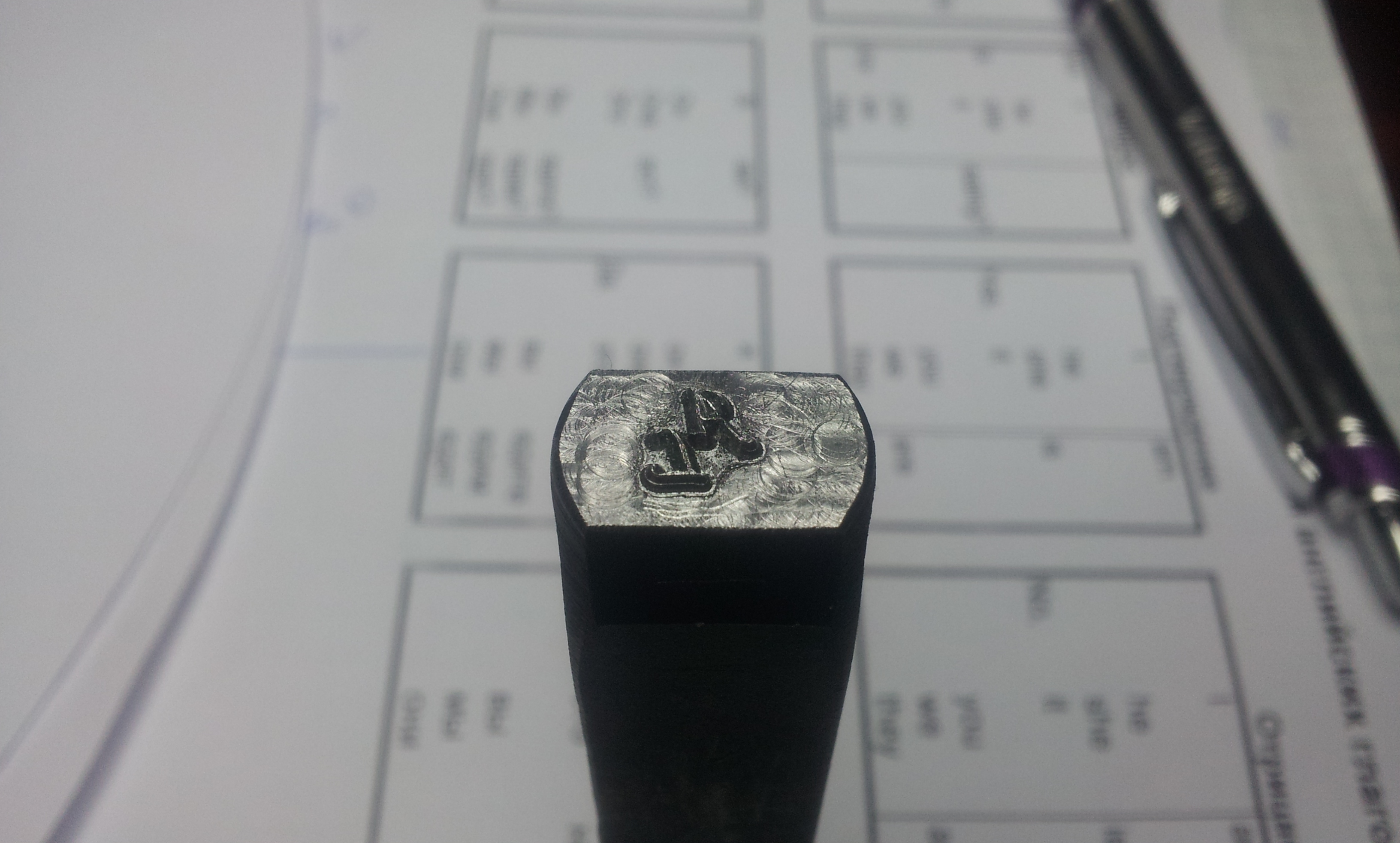

Попробовал и сталь , заготовка из набора ударных штампов по металлу.
Спилили цифру и произвели отпуск металла .
Буквы высотой 3мм глубина 0,8мм
Качество не очень , на верно жесткости уже не хватает да и инструмент не по стали был.
Надо ещё закалить , не знаю как долго протянет по нержавейки.
