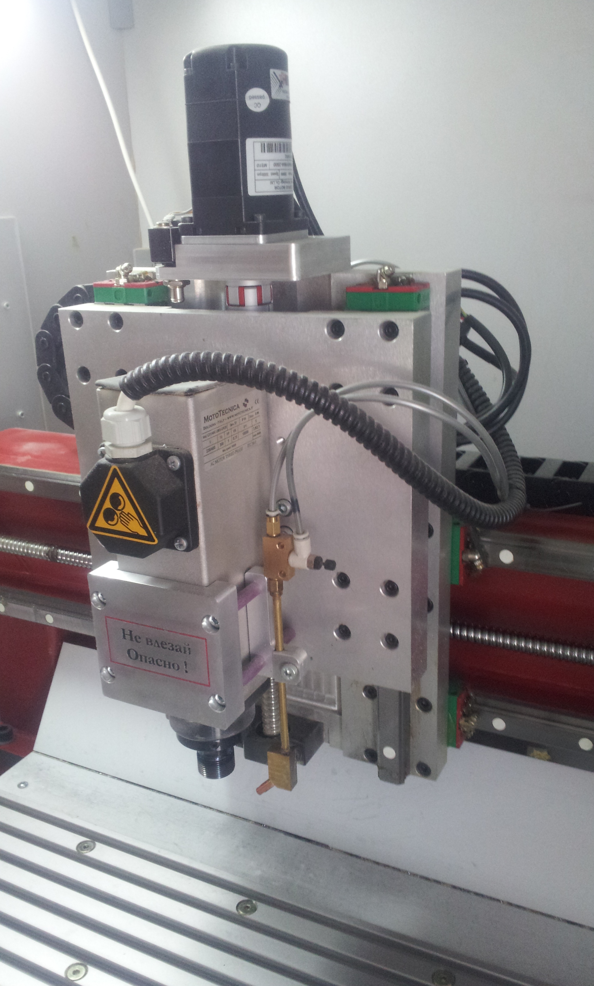

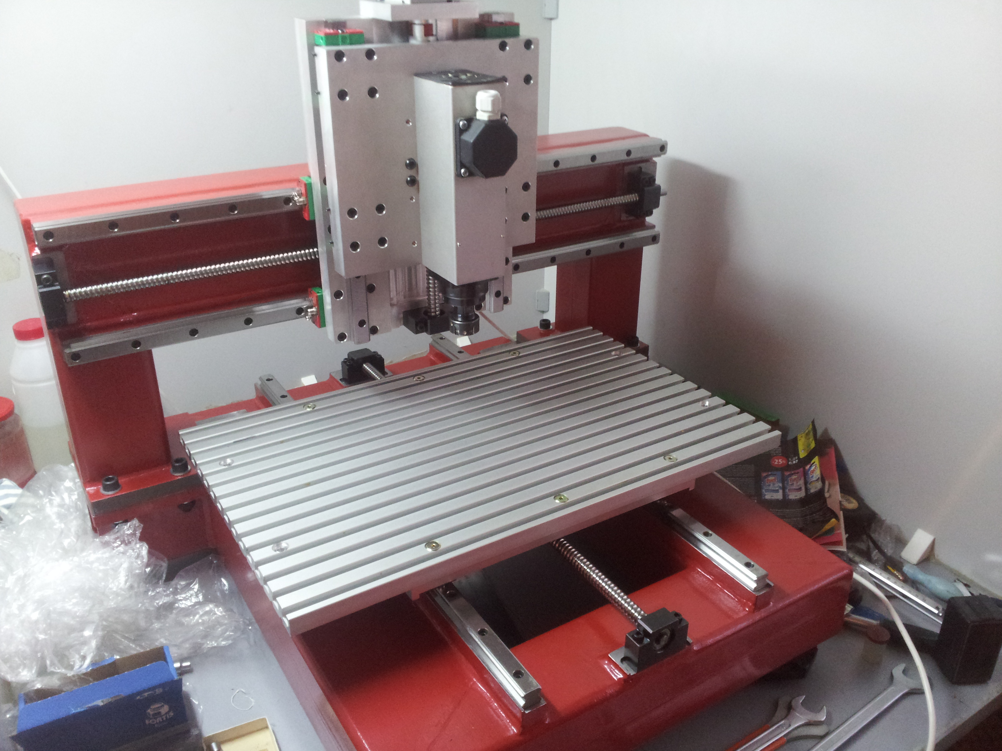

Всем привет.

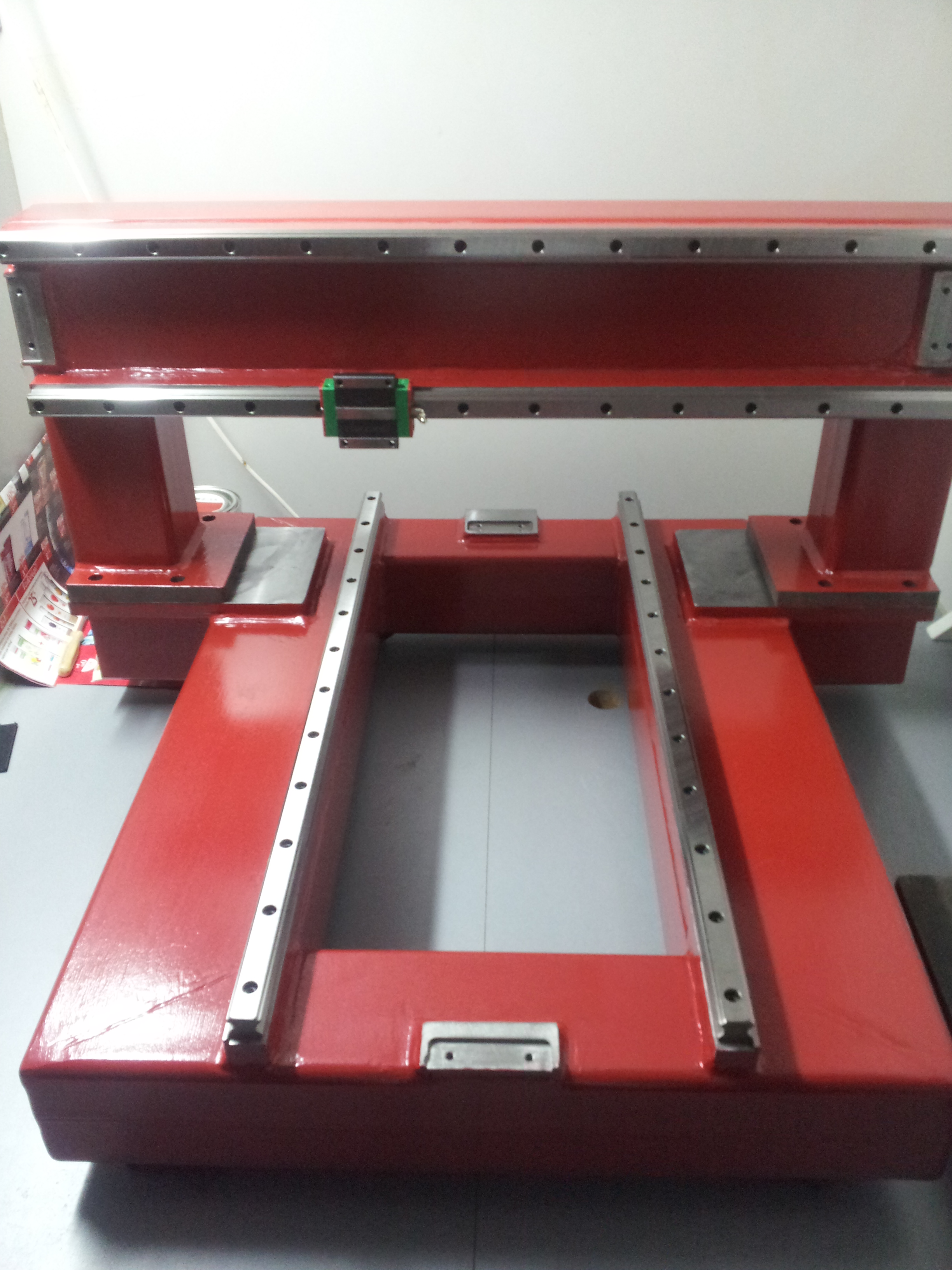

Решил выложить свой проект настольного ЧПУ фрезера.
Конструкция с подвижным столом.

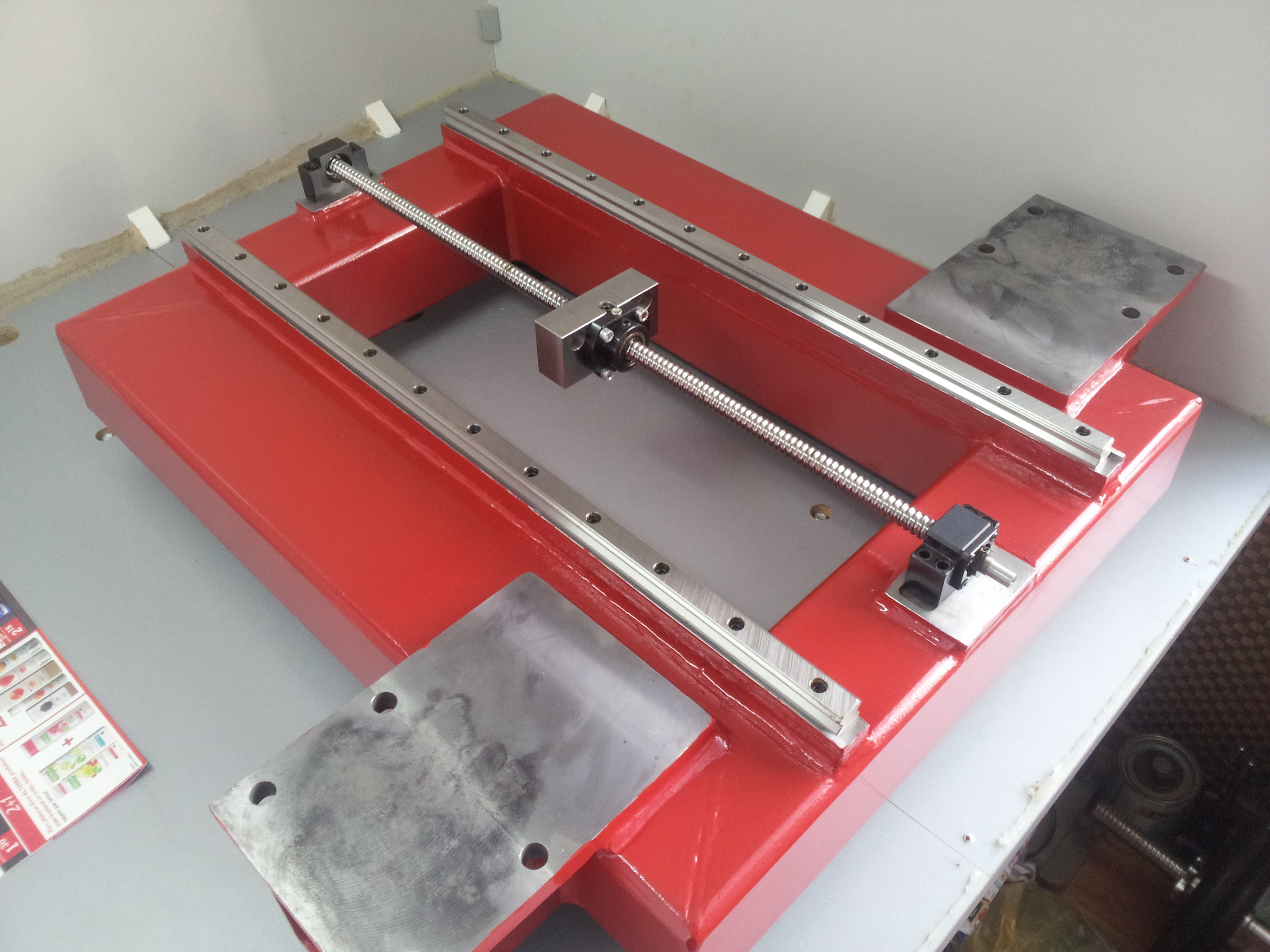

Сварная рама состоит из двух частей.
Использовал трубу толщиной 6 и 8 мм.
Стол алюминий с Т пазами 600*375*20мм
Зона обработки 500*375мм просвет над балкой 90мм
Рельсы Hiwin 20мм стандарт , ШВП 16*5 гайка с регулировкой люфта.

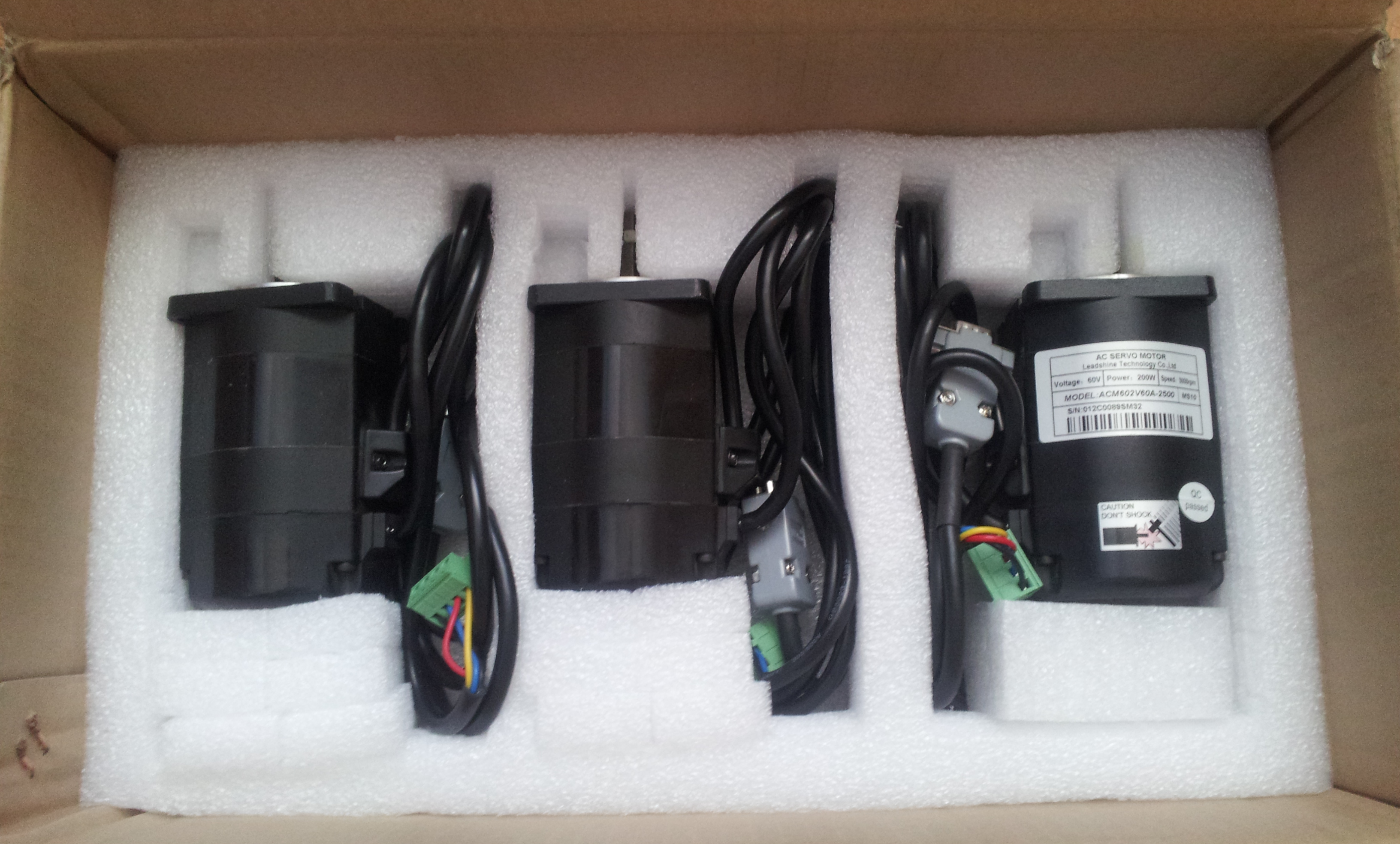

Шпиндель воздушный 750W , сервомоторы 200W Leadshine .

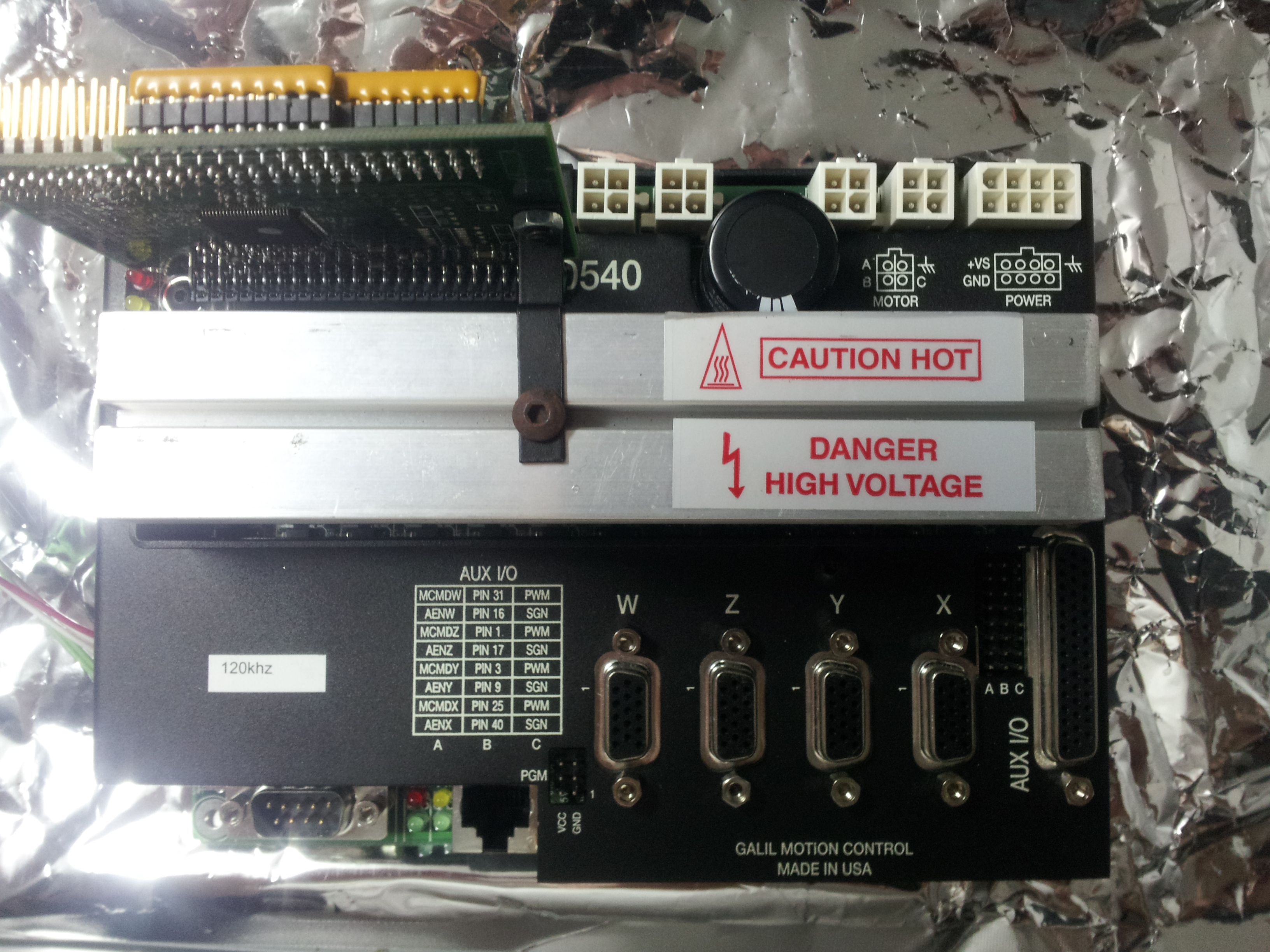

Контролер Galil DMC-2143 сервоусилитель AMP-20540
Управление Mach3.
20150201_115943.jpg (28260 просмотров) <a class='original' href='./download/file.php?id=77622&mode=view' target=_blank>Загрузить оригинал (2.38 МБ)</a>

DMC-2143 AMP-20540 (28260 просмотров) <a class='original' href='./download/file.php?id=77628&mode=view' target=_blank>Загрузить оригинал (2.9 МБ)</a>
DMC-2143 AMP-20540
ACM602V60A-2500 (28260 просмотров) <a class='original' href='./download/file.php?id=77629&mode=view' target=_blank>Загрузить оригинал (1.97 МБ)</a>
ACM602V60A-2500

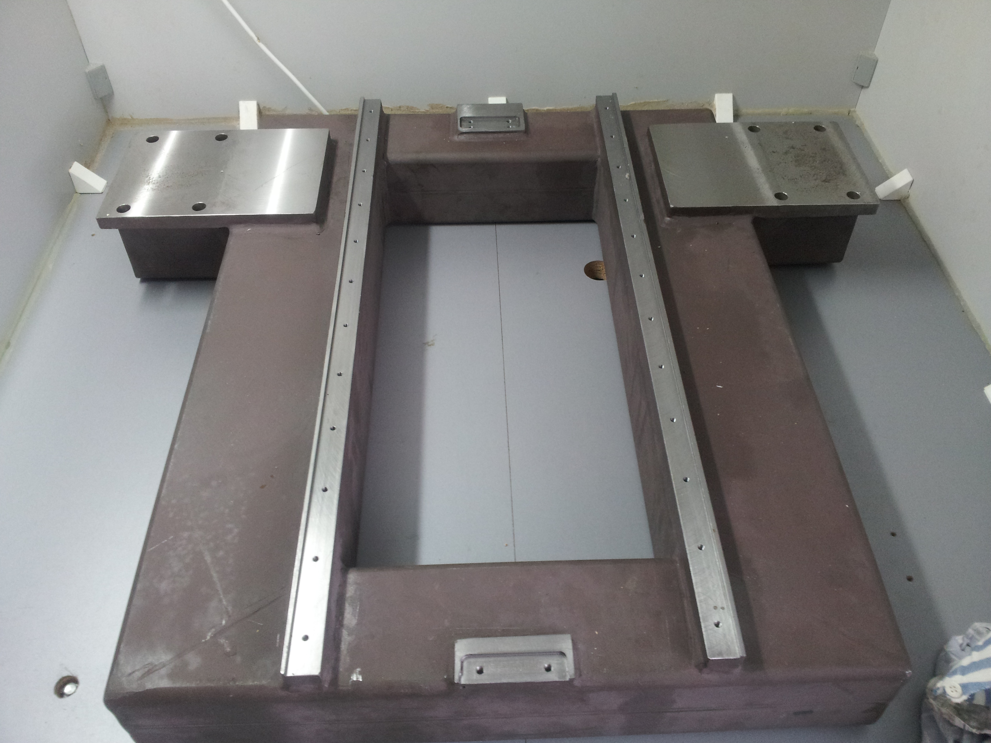

Вопрос к автору! Раму сварную отжигали?, напряжения как снимали?
paganel
Сообщения: 158
Зарегистрирован: 21 июл 2015, 11:47
Репутация: 214
Re: ЧПУ на сварной раме.
Сообщение paganel »
Отжигать негде было. Спрашивал об этом у сварщика , он сказал что когда варил то рама хорошо прогрелась
и если ее повело то только вовремя сварки . После сварки я её ещё дробеструил и грунтовал а потом фрезеровал.

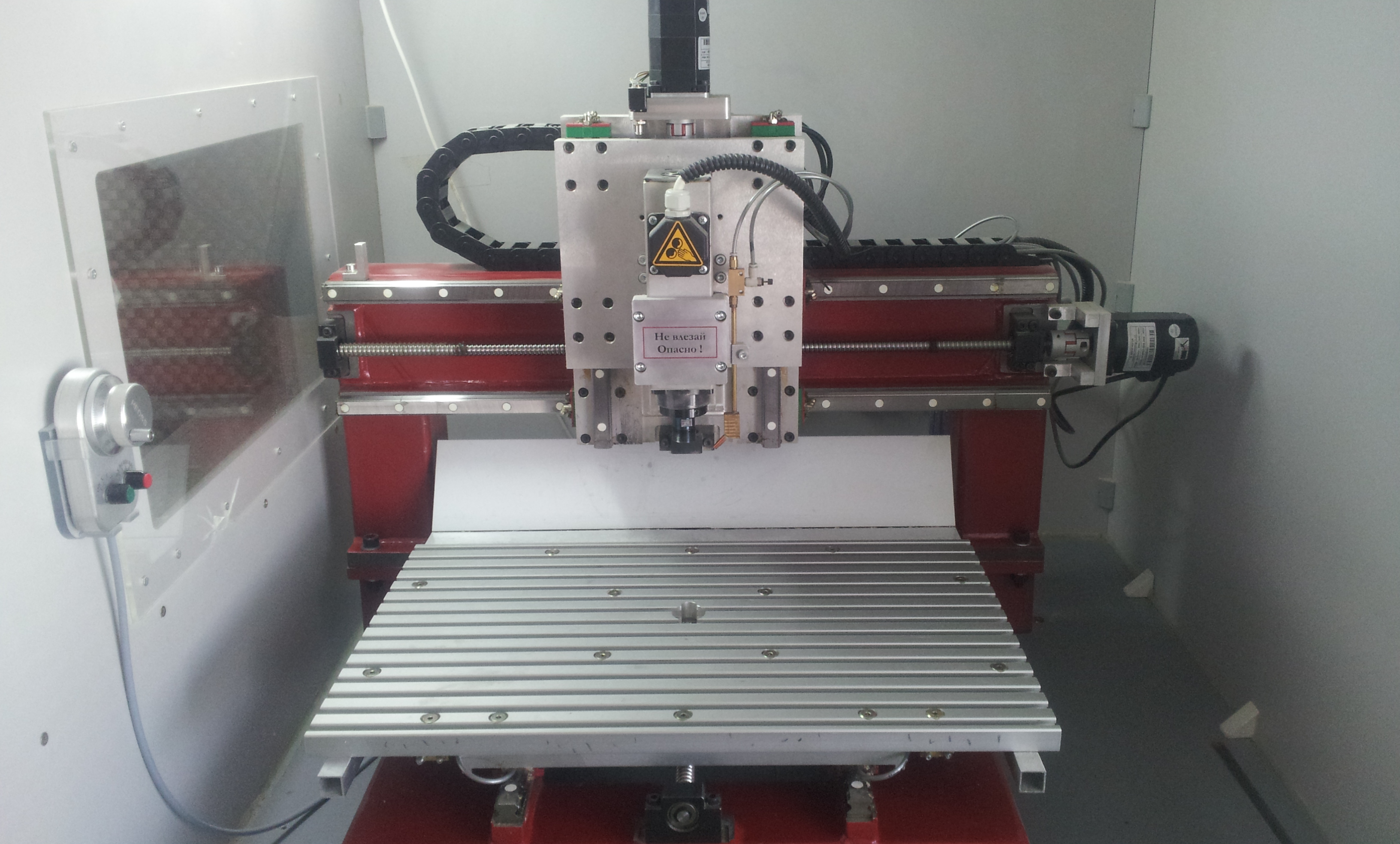

На вопрос xenon-alien о видео в работе.
Видео в работе пока нет , станок стоит в боксе и если открыть дверь стружка летит во все стороны.
Есть только холостые движения.

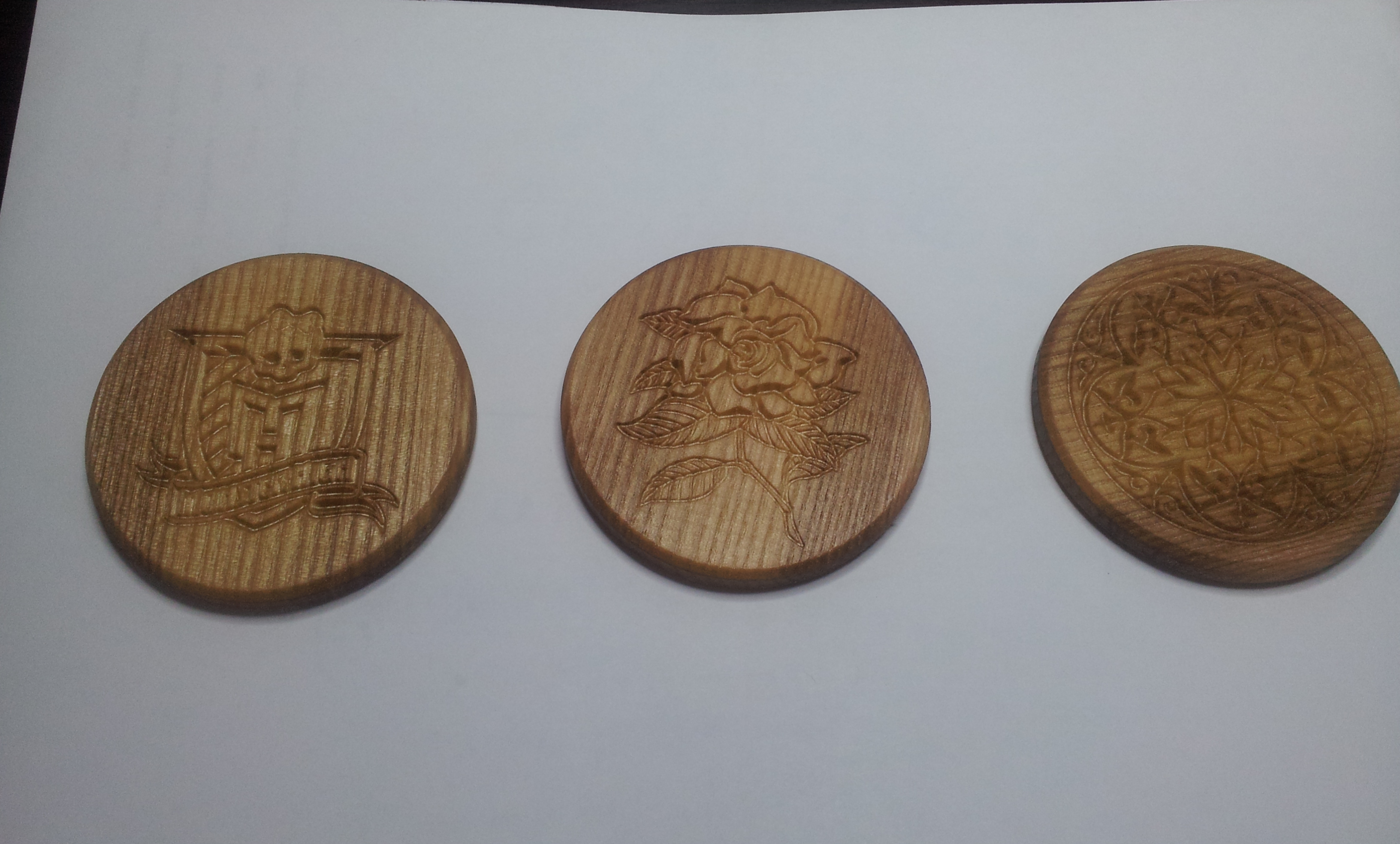

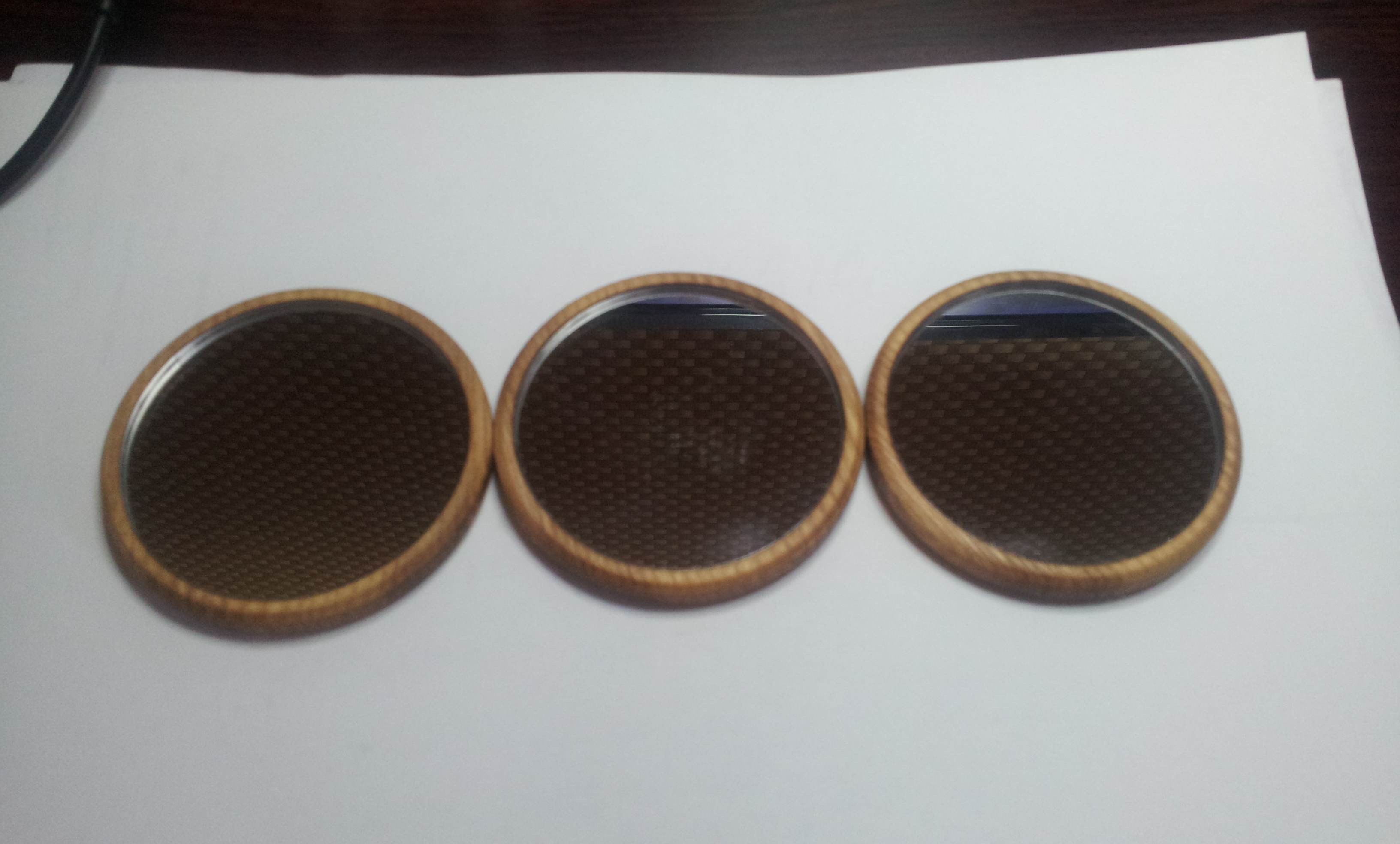

И одна работа , подарки на 8 марта .

Сообщение 3aBDB »
какая марка метала пластины под рельсы и опоры ?
paganel
Сообщения: 158
Репутация: 214
Сообщение paganel »
Точно марку стали не знаю . Что в металлоломе было то и взял.
У нас на заводе изготавливают металлоконструкции из профильного проката марок S275-S355.

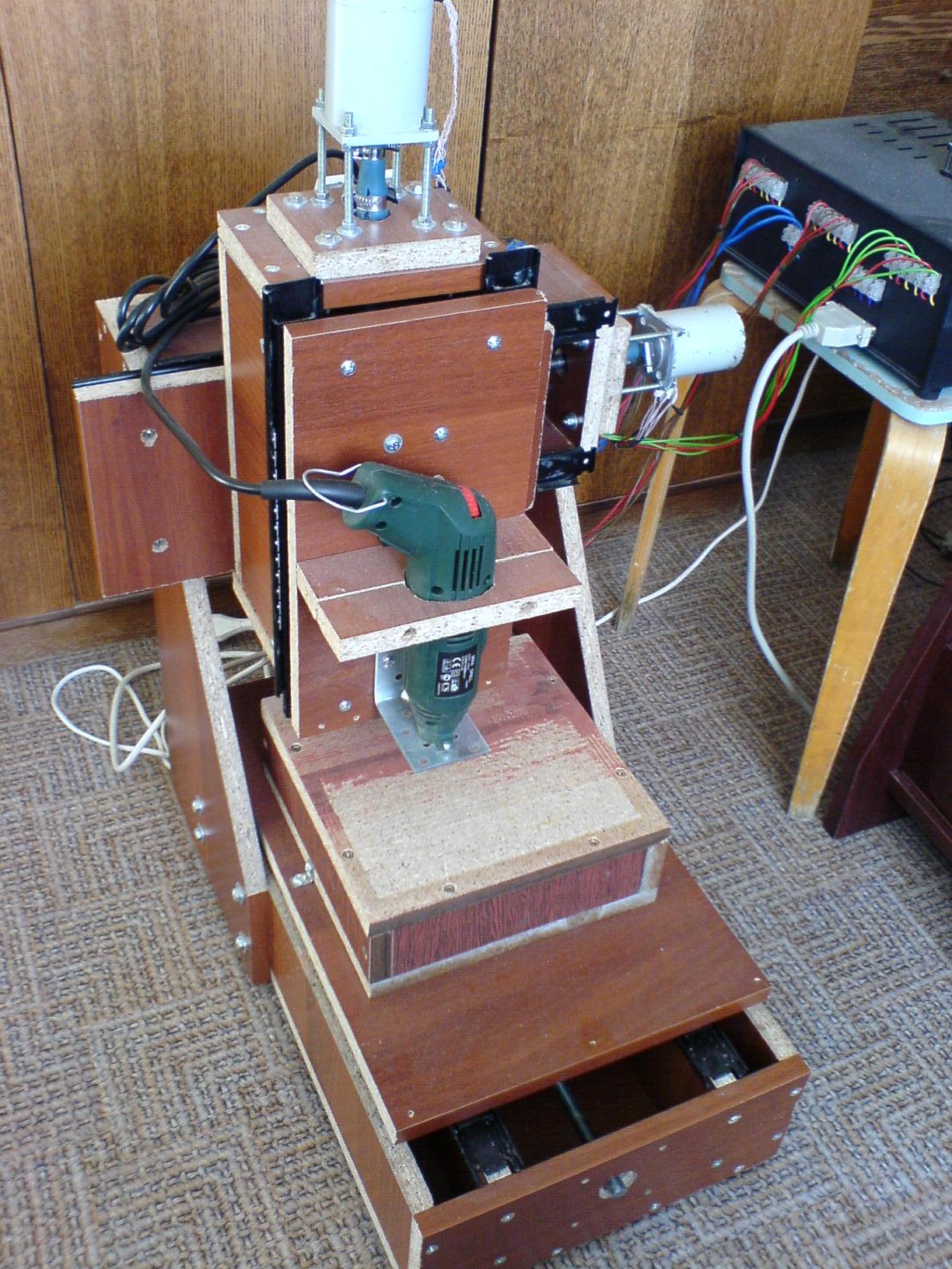

Паганель, а это твой первый станок ?
Или наверное так правильней - какой по счёту станок ?
paganel
Сообщения: 158
Репутация: 214
Сообщение paganel »
Это уже четвёртый и надеюсь последний.
Можно сказать прошел все этапы станка строительства. :hehehe:
Это первый образец. (28049 просмотров) <a class='original' href='./download/file.php?id=77761&mode=view' target=_blank>Загрузить оригинал (343.94 КБ)</a>
Это первый образец.
Это третий. (28049 просмотров) <a class='original' href='./download/file.php?id=77762&mode=view' target=_blank>Загрузить оригинал (1.32 МБ)</a>
Это третий.

paganel писал(а):Примерно 970*880*780 мм
Круто!
А фрезерованые детали фрезеровались уже после сварки?
paganel
Сообщения: 158
Репутация: 214
Сообщение paganel »
Да.

Сообщение LexaK »
Винт и рельсы X будут чем-нибудь закрываться?
paganel
Сообщения: 158
Репутация: 214
Сообщение paganel »
Защиты направляющих скорей всего не будет а винты хотелось бы закрыть.

Сообщение Дрюня »
paganel писал(а):Это уже четвёртый и надеюсь последний.
Думаю ещё будет или полимергранит или чугун, или хотя бы не 16 винт и стол потолще :hehehe:
А вообще классное сообщение, нужно будет на него ссылку давать тем, кто затевает строительство деревянного чуда.
Защита винта и направляющих очень желательна, сам на своём первом сразу не спроектировал, теперь леплю всякие одноразовые защиты во время работы.
А если ещё и шпиндель будет дуть в зону обработки... :headphones:

Зарекаться не буду но тогда нужна свая мастерская , а в квартире страшно за соседей .
Этот весит примерно 150кг.
Защита конечно не помешает , но для меня это хобби и станок сутками не работает.
