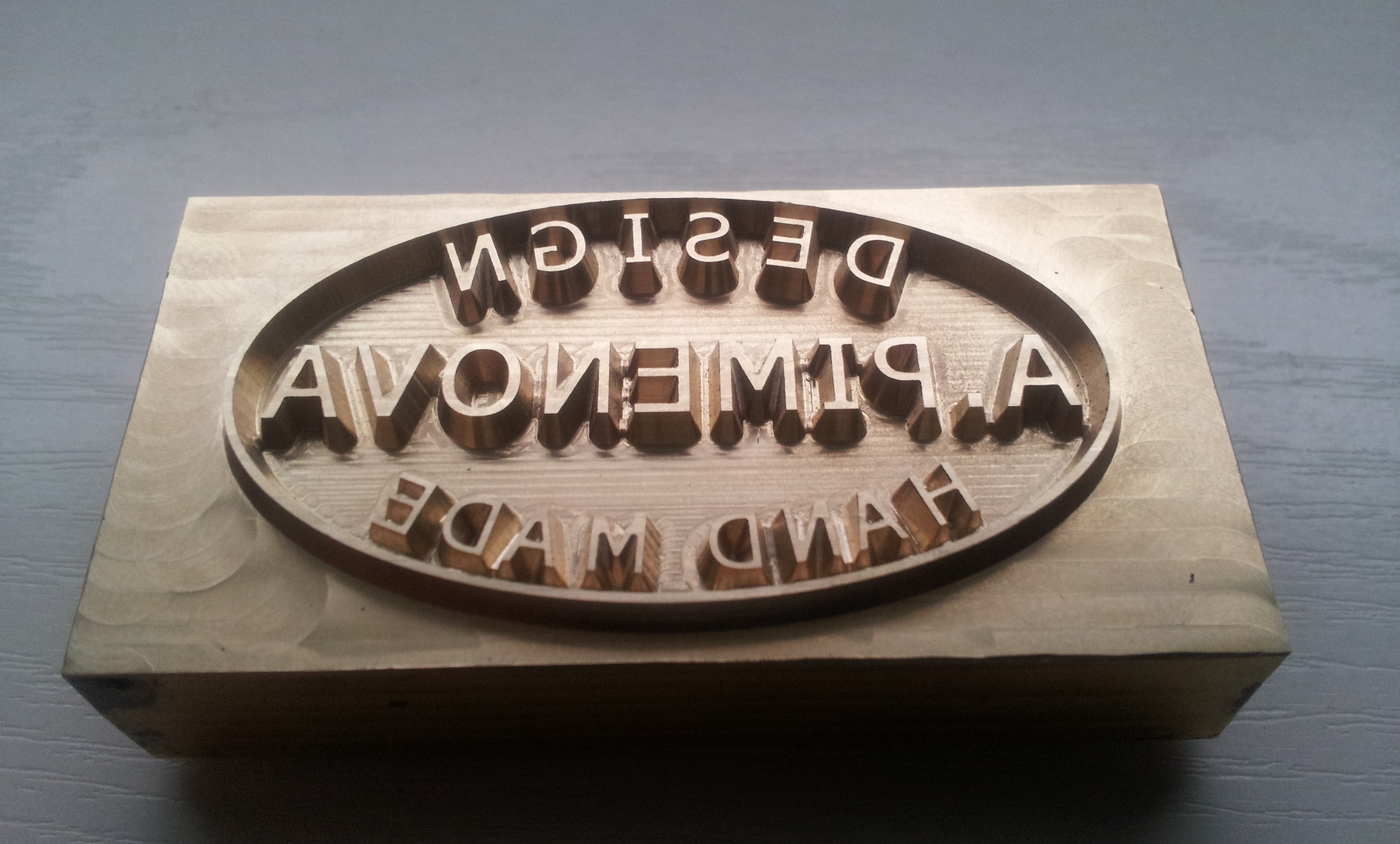

Попросили сделать клише для кожи.
Размер овала 45*25мм глубина 2мм
буквы высотой от 3 до 4.5мм
