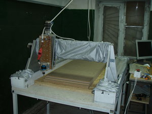

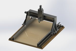

В общем, снова я..... Продолжу с вашего разрешения....
Времени особо не было. Поэтому только недавно "дорисовал".
Поскольку портал был почти нарисован решил поставить его на направляющие валы с опорой и добавить ШВП.
Проект версии 3.4))). (12383 просмотра) <a class='original' href='./download/file.php?id=82205&mode=view' target=_blank>Загрузить оригинал (77.3 КБ)</a>
34(1).JPG (12380 просмотров) <a class='original' href='./download/file.php?id=82206&mode=view' target=_blank>Загрузить оригинал (88.67 КБ)</a>
phoenixzp
Сообщения: 187
Зарегистрирован: 06 фев 2012, 23:34
Репутация: 6
Re: Рисую станок. Прошу критику.
Сообщение phoenixzp »
Спасибо всем, кто был неравнодушен за критику и советы. Тему наверное надо переназвать: "Построил станок, прошу не пинать")))

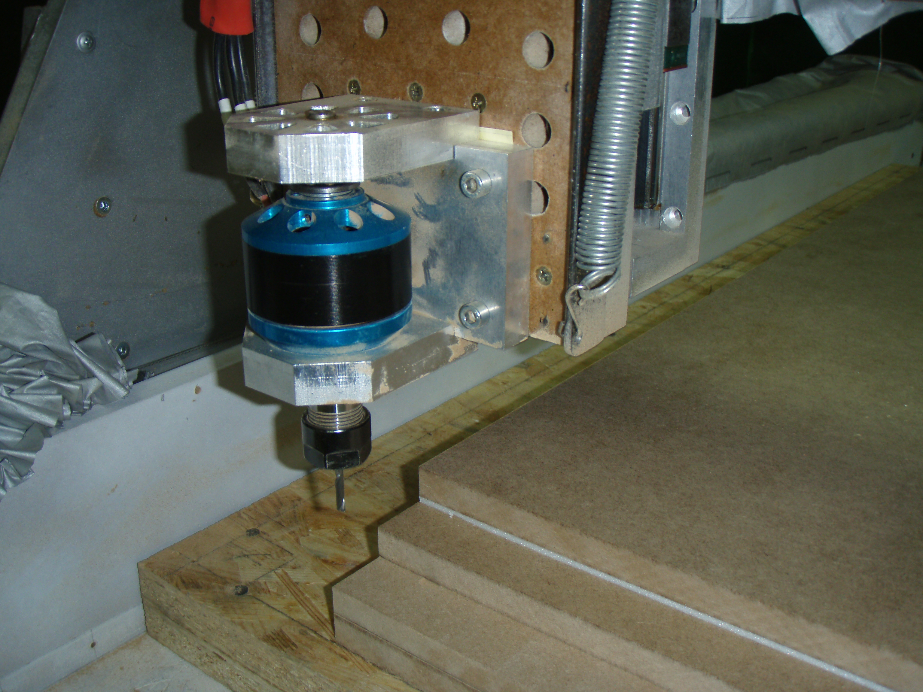

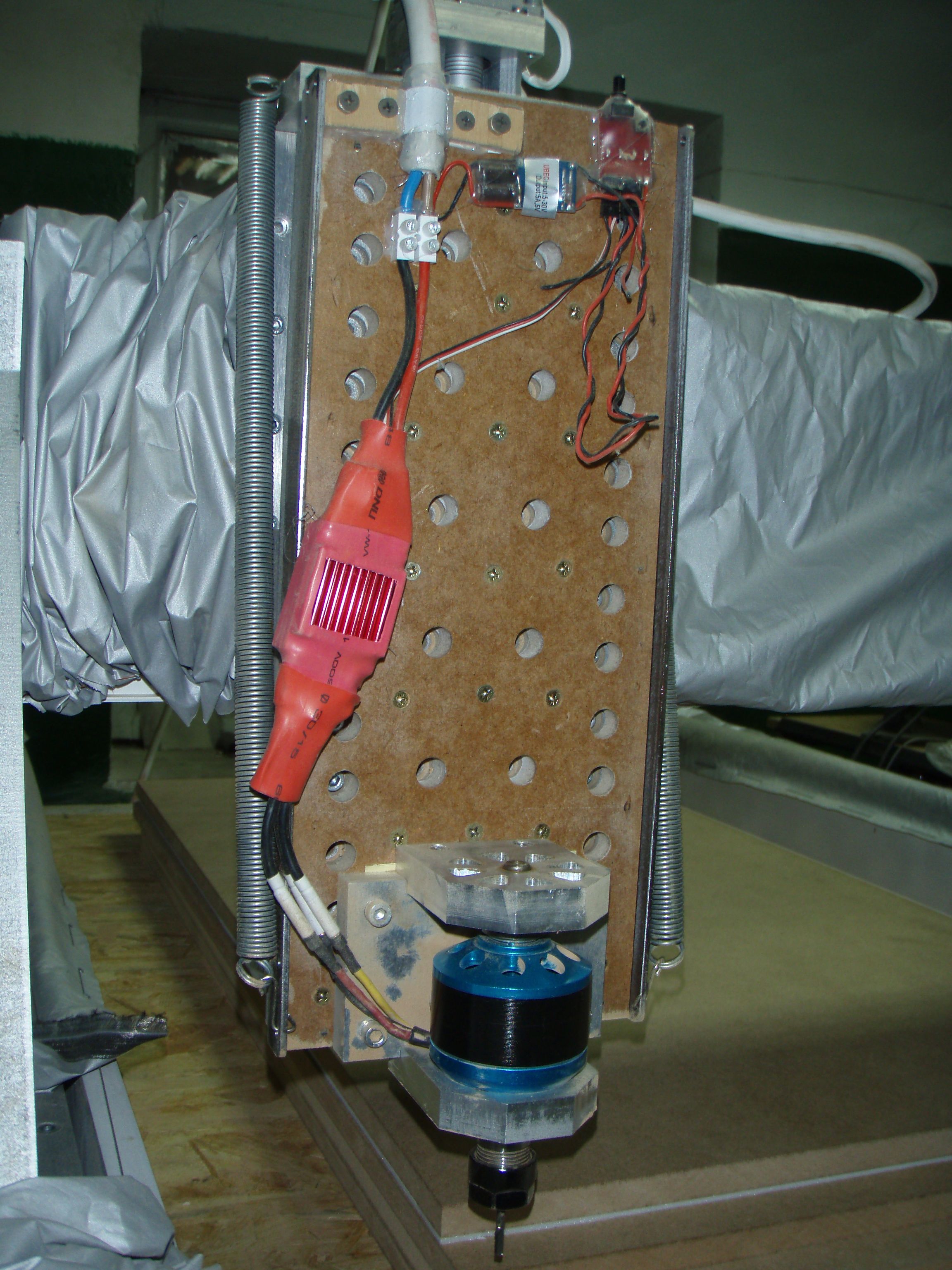

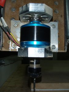

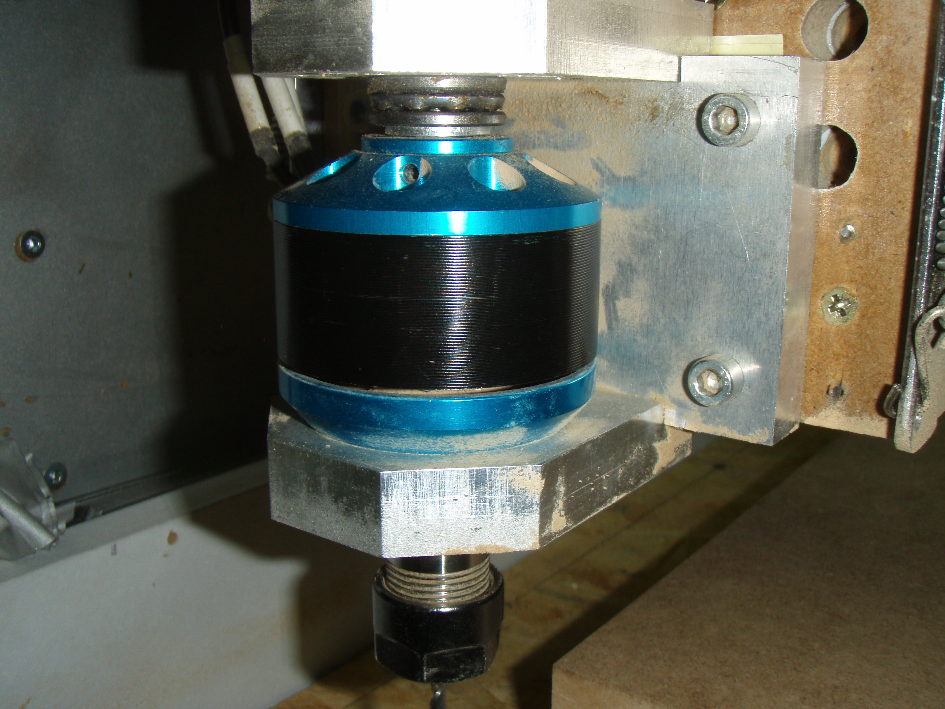

Еще немного фоток шпинделя. Это бесколлекторник (самолетный). С цанговым зажимом вместо родного вала.
