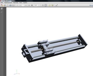

Вот надумал спроектировать и собрать станок. Опыта нету. Желание есть.
Вот набросал одну оську. габариты 912х180х99. Металл - Дюраль 16 мм.
ШВП 16х6, рельсы 15мм ширины 880 мм длины. Двиг будет стоять NEMA23 425 oz-in Dual shaft stepper stepping motor/3.0A.
Сборка на болтах М6. Вес - 18 кг. Как это сделать рабочим? Вернее что не так?
x axis.jpg (22149 просмотров) <a class='original' href='./download/file.php?id=4328&mode=view' target=_blank>Загрузить оригинал (101.13 КБ)</a>

а это какая ось, и где она будет стоять? Просто у рельсов разные силовые характеристики в разных направлениях. От положения оси будет много всего зависеть.
И что планируешь обрабатывать и с какими скоростями?

Ой, забыл написать. Это ось Х. Она будет таскать Z массой еще килограмм 15 думаю. А рельсы так и поставил они лучше всего воспринимают давление сверху каретки. Вот я и подумал, при поднятом шпинделе вес будет приходится (в основном на один рельс, а в процессе фрезерования в большей степени на второй.

Мне кажется, если положить рельсы на одну плиту, получится и проще и жестче. И в таком виде будет архисложно рельсы выставить параллельно. Т.к. рельсы крепятся насквозь, то их имхо нужно ставить на одной плоскости.
Re: Рисую станок. Прошу критику.
Ник прав, у меня по такой схеме висят киллограм 200-250, давно висят :D кстате при вертикальной нагрузке на шпиндель то нагрузки вписываютса в твою схему

чтоб сохранить жесткость самое простое поставить "ребра" как у тебя только с обратной стороны

Меня очень вес беспокоит и Как сказал Ник, выставление параллельности рельс.
Так они еще и с ШВП должны быть параллельны(. Это вообще жесть.
Короче сплю плохо. Все думаю.
NightV писал(а):чтоб сохранить жесткость самое простое поставить "ребра" как у тебя только с обратной стороны
Спасибо буду очень подумать.)
Просто если размещать их на плоскости, это под них нужно канавку выфрезеровать и чем-то поджимать как тут недавно писали? Это несколько гемор(

16мм не дофига? Как думаете? Не погорячился? Не хочется и чтобы хлипко было.
Канавка нужна, в том числе, чтобы рельс ориентировать относительно всего станка, точнее крепежных отверстий оси. А чтобы сделать рельсы параллельными, нужно сначала выставить один рельс, закрепить его, потом относительно него выставлять второй рельс, для этого на первый вешаем каретку и индикатор и гоняем кареткой по рельсу, выставляя второй рельс таким образом, чтобы индикаторо показывал одно и тоже на протяжении всего рельса.
ШВП можно выставить таким же образом. Да, кто-то писал, что к креплению гайки швп надо подходить самым серьезным образом, лучше сделать пластину и в ней дырку под винт ШВП и отверстия под крепления гайки.

мне как начинающему все видится легко :hehehe: крепиш поднипники (только одну сторону подшипника) на Z, одеваеш рельсы... крепиш одну сторону Х, потом вторую, потом центр.. сами подшипники на рельсах дадут тебе паралель на ралельсах.. потом крепиш вторую сторону подшипников, этим ловиш поралель уже у них ;)
16мм смотря для чего, в крайнем случае поставишь редуктор, кстати, лучше сразу на него рассчитывай!

Обрабатывать хочу дерево, пластик. Скорость не важна. (Если будет еще и дюраль грызть,- описаюсь от радости). Просто поле рабочее хочу большое (740х1100). Боюсь что на таких габаритах скажется.

если у тя дюраля хватает то можно и две полоски дать (красные)
это против изгиба по Y.
вертикальную по Z должна будет удержать сама плита X (черная)
а вот чтоб держало от скручивания в "пропеллер" нужно будет удержать боковые "стойки" (зеленые)

А зачем такой размер? Есть необходимость, или просто есть комплектующие такого размера?
С дюралем тоже лучше сильно не увлекаться, объем алюминия считал, сколько все это будет весить?
