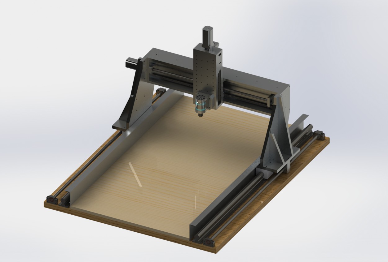

Рисую станок. Прошу критику.

Лопасти пропеллера ведь будут достаточно тонкие - деталь может отгибаться от фрезы.

Насколько я понимаю в видео два шпинделя для того, чтобы экономить время обработки. А не из-за прогиба.
Тут может появиться обратная проблема - фреза может утягивать материал на себя...

Re: Рисую станок. Прошу критику.
phoenixzp писал(а):фреза может утягивать материал на себя...
это как это?...
У фрезы зубья под углом стоят, и она частенько поднимает материал со стола.
Сообщение phoenixzp »
Понял. Надеюсь избежать этого креплением заготовки с двух сторон.
Думал уже ложить оси на стол, как советовали, но умный человек спросил "А куда стружку девать будешь?"
Так что все же будет "недопортал". А гонять буду на трапециях.
Сообщение vladimir74 »
phoenixzp писал(а):Думал уже ложить оси на стол, как советовали, но умный человек спросил "А куда стружку девать будешь?"
Если обрабатывать дерево (да и пластик наверное) нужен "пылесос" иначе стружка будет все равно повсюду, в независимости от положения осей. И стружка будет в виде пыли и мелких частиц (в основном).
В общем, снова я..... Продолжу с вашего разрешения....
Времени особо не было. Поэтому только недавно "дорисовал".
Поскольку портал был почти нарисован решил поставить его на направляющие валы с опорой и добавить ШВП.
Проект версии 3.4))). (12372 просмотра) <a class='original' href='./download/file.php?id=82205&sid=7c5a267c22d076edf8c3fb0671e819b8&mode=view' target=_blank>Загрузить оригинал (77.3 КБ)</a>
