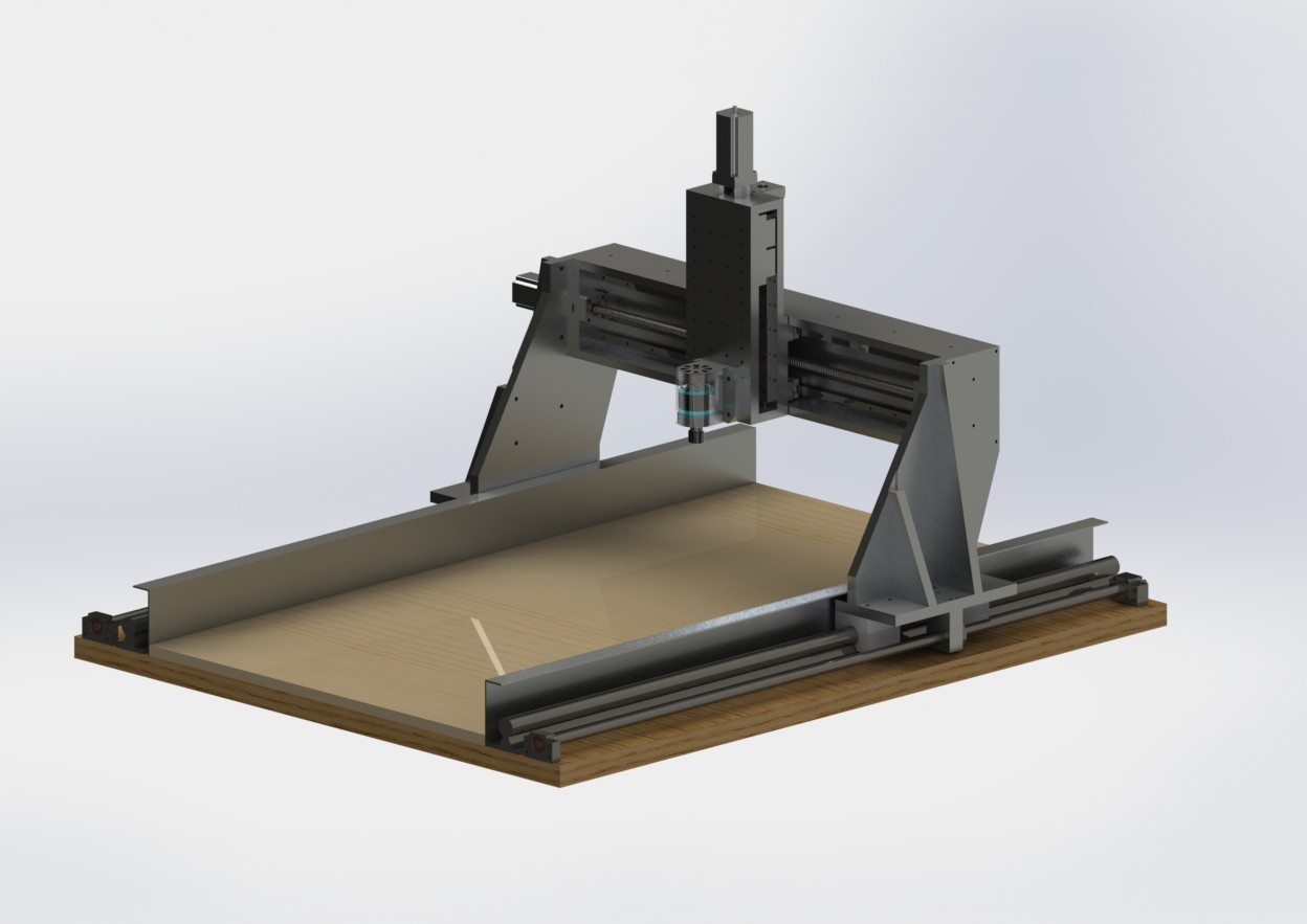

Рисую станок. Прошу критику.

Лопасти пропеллера ведь будут достаточно тонкие - деталь может отгибаться от фрезы.
Вот в качестве почвы для "раздумий" :-)
http://www.youtube.com/watch?v=tu2GFst6Ehs
http://www.youtube.com/watch?v=rMz0MLB1iGw
Re: Рисую станок. Прошу критику.
Насколько я понимаю в видео два шпинделя для того, чтобы экономить время обработки. А не из-за прогиба.
Тут может появиться обратная проблема - фреза может утягивать материал на себя...
Кстати, там видно, что там задействованы 4 оси одновременно.
Сообщение phoenixzp »
Nick писал(а):фреза может утягивать материал на себя...
это как это?...
phoenixzp писал(а):фреза может утягивать материал на себя...
это как это?...
У фрезы зубья под углом стоят, и она частенько поднимает материал со стола.
Понял. Надеюсь избежать этого креплением заготовки с двух сторон.
Думал уже ложить оси на стол, как советовали, но умный человек спросил "А куда стружку девать будешь?"
Так что все же будет "недопортал". А гонять буду на трапециях.
Сообщение vladimir74 »
phoenixzp писал(а):Думал уже ложить оси на стол, как советовали, но умный человек спросил "А куда стружку девать будешь?"
Если обрабатывать дерево (да и пластик наверное) нужен "пылесос" иначе стружка будет все равно повсюду, в независимости от положения осей. И стружка будет в виде пыли и мелких частиц (в основном).

В общем, снова я..... Продолжу с вашего разрешения....
Времени особо не было. Поэтому только недавно "дорисовал".
Поскольку портал был почти нарисован решил поставить его на направляющие валы с опорой и добавить ШВП.
Проект версии 3.4))). (11913 просмотров) <a class='original' href='./download/file.php?id=82205&mode=view' target=_blank>Загрузить оригинал (77.3 КБ)</a>

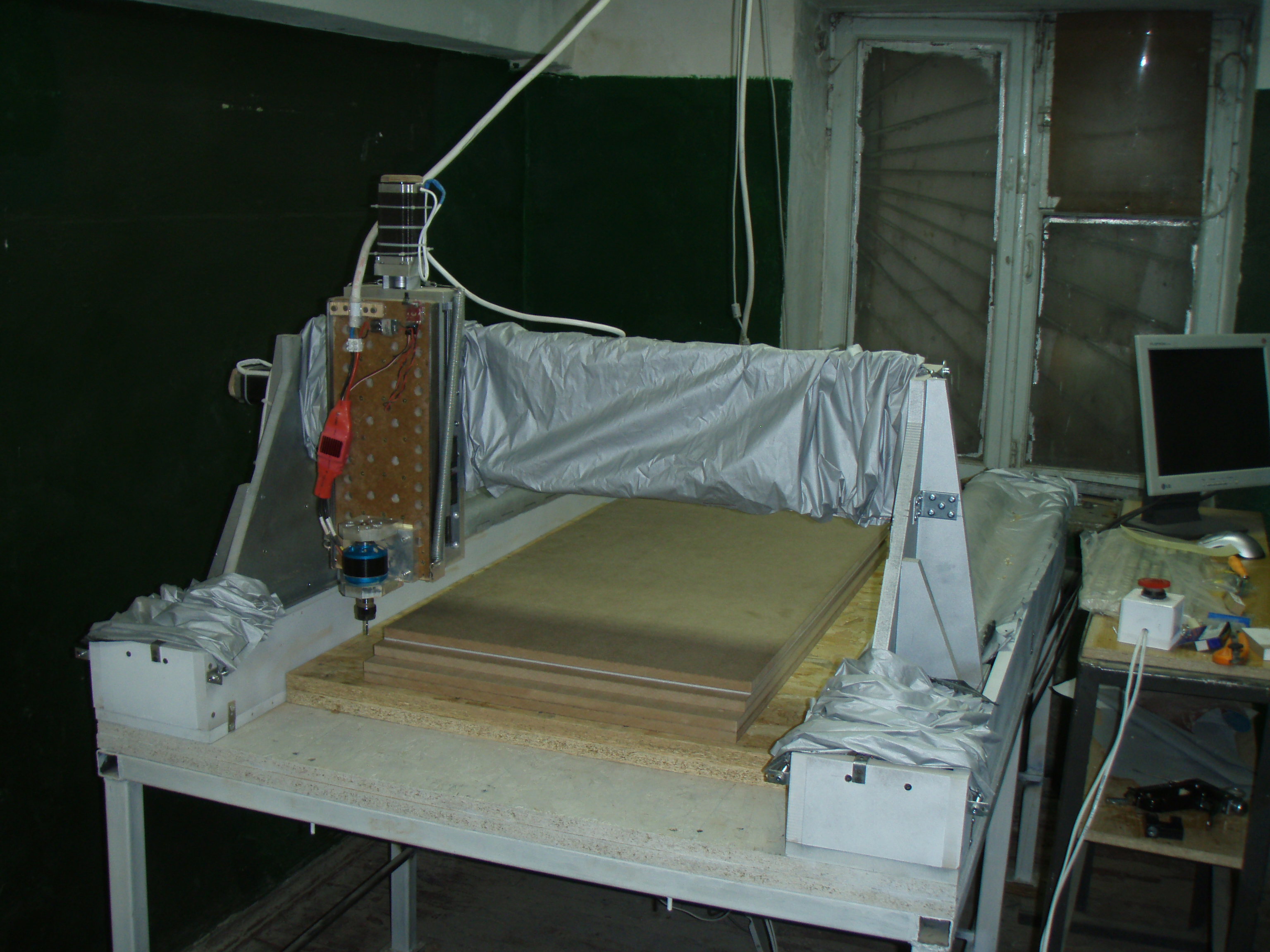

Спасибо всем, кто был неравнодушен за критику и советы. Тему наверное надо переназвать: "Построил станок, прошу не пинать")))
Не самый удачный ракурс, конечно. (11899 просмотров) <a class='original' href='./download/file.php?id=82209&mode=view' target=_blank>Загрузить оригинал (3 МБ)</a>
Еще немного фоток шпинделя. Это бесколлекторник (самолетный). С цанговым зажимом вместо родного вала.
По поводу электроники все пока не очень..... Стоит на нем плата пятиосевая китайская "синяя" (как в простонародье кличут). ПРопуски шагов на оси А (у меня два двигателя на самой длинной оси) дичайшие. И по Z тоже гуляет. Выяснилась интересная закономерность.... Чем дальше от оси X, тем больше вероятность пропуска шагов. Т.е. X шагает как дрессированная, Y без проблем, Z - пропускает иногда, A - пропуски даже на небольших скоростях, про B я вообще промолчу. Наверное из-за длинны дорожек на плате. Х.З.
Прикупил AM882H, теперь с ними буду тр...енироваться.
Начитался форума, буду собирать на Kflop.
