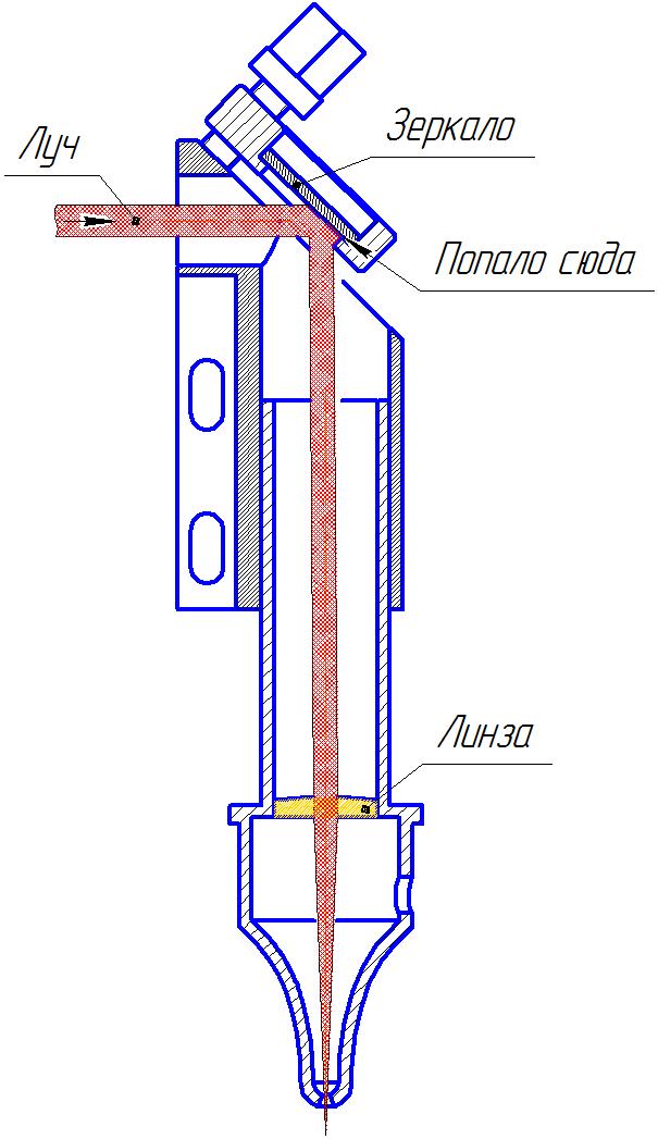

Еще такой вопрос: кто как ухаживает за оптикой(линзой и зеркалами), чем протирать? При юстировке все шло как надо, Когда подобрался к стрельбе по третьему зеркалу, произошло следующее....В головке перед зеркалом есть отверстие, через которое проходит луч от второго зеркала на третье. По логике мне надо было просто приклеить мишень на это отверстие и попадать в его центр во всех точках портала. Для наглядности
Сборка.jpg (5779 просмотров) <a class='original' href='./download/file.php?id=73378&mode=view' target=_blank>Загрузить оригинал (77.36 КБ)</a>
Но!!! толи это брак головки, толи у меня логика не правильно сработала, получилась вот такая картина
Сборка1.jpg (5779 просмотров) <a class='original' href='./download/file.php?id=73377&mode=view' target=_blank>Загрузить оригинал (80.4 КБ)</a>
. В следствии чего, луч поджарил уплотнительное колечко под зеркалом и хорошенько его загрязнил, теперь не знаю..вытрется оно или нет.

средство для стекол (мистер мускул)+ватная палочка от центра к краям. без нажима чтоб не поцарапать.

Кстати вот фото пострадавшего зеркала
7_a5OoB8yJs.jpg (5726 просмотров) <a class='original' href='./download/file.php?id=73432&mode=view' target=_blank>Загрузить оригинал (90.78 КБ)</a>
4SUc1ivptOA.jpg (5726 просмотров) <a class='original' href='./download/file.php?id=73433&mode=view' target=_blank>Загрузить оригинал (121.84 КБ)</a>

У меня с трубами 80-100 ватт , позолоченные зеркала на мах. мощности лопались часто , пришлось ставить молибденовые

Dimager писал(а):луч поджарил уплотнительное колечко под зеркалом
Может мне просто не повезло, но никаких колечек у меня не было... (
