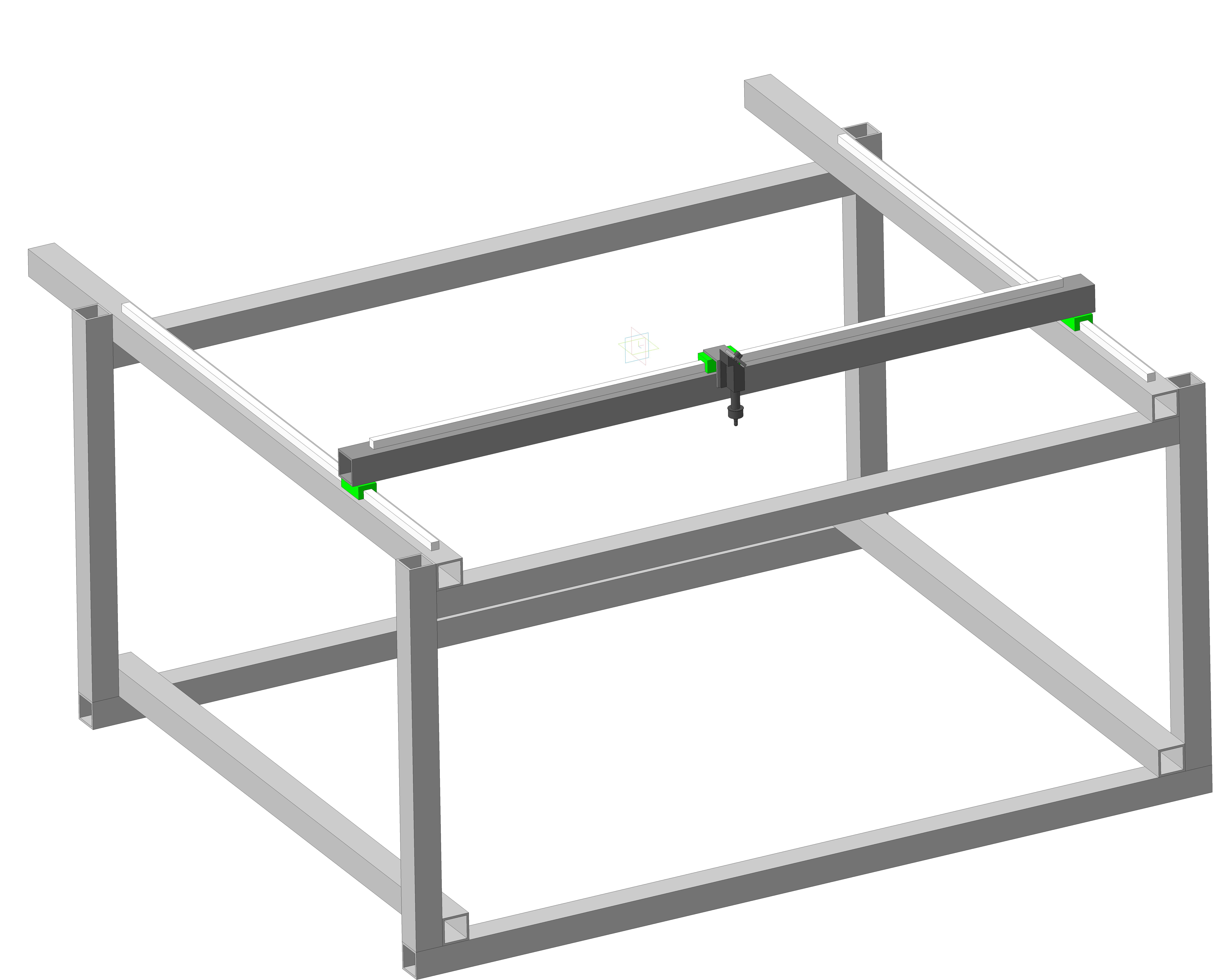

Обращаюсь сюда за помощью. Хочу собрать станок с рабочим полем 1500х1200(хотя изначально начал набрасывать 1200х1000). CO2 излучатель 100W(скорее всего реси), управление DSP контроллером.
Задумок по применению станка весьма много, но основной акцент, полагаю, это будет фанера, пластик, ткань...
Спроектировать раму, корпус станка, поставить на него все необходимые комплектующее я думаю смогу без особых проблем. Но вот правильно подключить и настроить, чтоб оно все заработало- это к большому для меня сожалению темный лес :( :wik: Поэтому очень надеюсь, что мне помогут знающие люди(без Вас, моему проекту не бывать) :)
Вот начал набрасывать раму станка.
Станок.jpg (19345 просмотров) <a class='original' href='./download/file.php?id=37014&mode=view' target=_blank>Загрузить оригинал (1.32 МБ)</a>
На данный момент определился вот с чем:

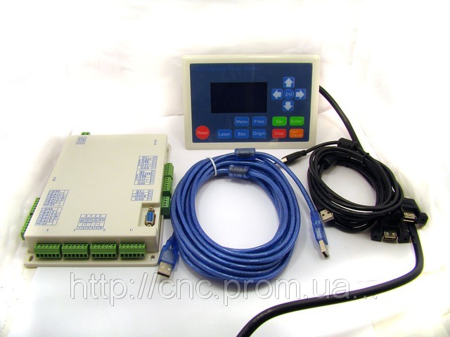

3) DSP контроллер PH2/PH3 (Но он еще под вопросом, может кто-то что посоветует?)

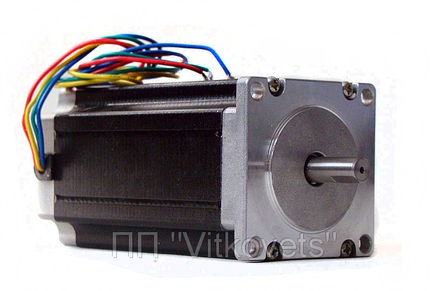

4) Шаговики выбрал следующие 23HS2430 3.0A 28 кг/см NEMA23(правда не совсем понял принцип подборки)

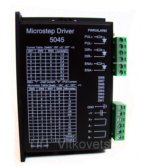

5) Драйвера контроллер шагового двигателя ЧПУ CNC 4.5A

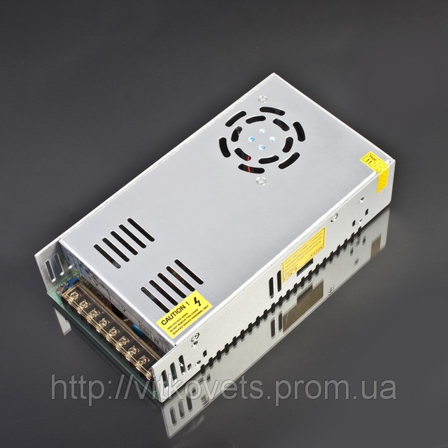

6) Блок питания на 48V вольт 400W ватт

У меня на гравере стоит Nema17 и гравер ездит не так шустро как хочется. Nema23 скорее всего будет еще помедленнее ездить с таким драйвом.

Спасибо, а какие посоветуете? И вообще если возможно, можете объяснить принцип подбора шаговиков. А какой у вас dsp контроллер?
Re: Проект 100W СО2 Лазерный раскройщик/гравер 1500x1200
Dimager писал(а):Спасибо, а какие посоветуете?
ставить Лишаи или Гекко. Я планирую у себя выбросить и поставить сервочки, так как на станке будет 2 головы одна лазер, друга 3Д принтер :)
Dimager писал(а):И вообще если возможно, можете объяснить принцип подбора шаговиков.
Скорость шаговиков зависит от индуктивности. Чем больше индуктивность, тем больше нужно напряжение на драйве. Сравни индуктивность у Nema17 и у Nema23 или Nema34 сразу поймешь. Чем больше двиг, тем больше индуктивность, тем медленнее он вращаться сможет. А на фотке у тебя драйв на 40-50в. И такие драйвера туповатые ;)
Dimager писал(а):А какой у вас dsp контроллер?
6332G Re: Выбор DSP контроллера для лазера: RDLC320-A или MPC6515 #21

Сообщение Dimager »
А я помечу-то ориентировался по цифрам 28г/см)))) Какой оптимально подойдет для размера моего рабочего поля?
http://cnc.prom.ua/g1022553-shagovye-dvigateli (выбирал отсюда, цены адекватные вроде)

aftaev писал(а):6332G Re: Выбор DSP контроллера для лазера: RDLC320-A или MPC6515 #21
Контроллер мне вообще советовали этот mpc6565 leetro – 650 USD.
Dimager писал(а):А я помечу-то ориентировался по цифрам 28г/см)))) Какой оптимально подойдет для размера моего рабочего поля?
поле как бы не причем, мотору нужно вес таскать.

aftaev писал(а):поле как бы не причем, мотору нужно вес таскать.
Вес портала около 15кг получится..с какими характеристиками движок подойдет, что хватало скоростей?
Dimager писал(а):Контроллер мне вообще советовали этот mpc6565 leetro – 650 USD.
http://ru.aliexpress.com/premium/6332G. ... Text=6332G

Dimager писал(а):Вес портала около 15кг получится..с какими характеристиками движок подойдет, что хватало скоростей?
многовато как то ;)

Немного выскажу своих мыслей...
1) 1500 мм правильная ширина рабочего поля - меньше будет отходов при работе с акрилами и фанерой.
2) Сквозная протяжка материала тоже хорошо.
3) Для обработки тканей желательно делать стол с мелкой ячейкой, чтобы ткань не провисала. Нетканые материалы (флизелин, спанбонд) можно резать в несколько слоёв. Если резать в несколько слоёв "тканые" материалы - их потом сложно разделить, вытягиваются нити на краях.
4) При таком размере рабочего поля желательно крепить излучатель на подвижной балке, либо сразу думать о коллиматоре для СО2 излучателей. Так как чем дальше режущая голова находится от выходного зеркала лазера - тем хуже режет. Луч или рассеивается или ещё чего, но чем дальше от излучателя тем хуже режет.
5) По шаговикам не подскажу, у меня стоят сервы, хоть и щёточные, но сервы.
6) Конструкцию нужно делать как можно жестче, хоть и не такую жёсткую как для фрезера, но жесткость нужна. К примеру у меня покупной лазер, конструкция выполнена из алюминиевой трубы 40х40х3 - жесткости категорически не хватает - возможная скорость серводвигателей при гравировке занижена процентов на 60 и резать "точные делали" не могу со скоростью более 25 мм/сек - если выше скорость в углах изменения траекторий появляется "петелька".
7) Если бы сейчас себе делал лазер, делал бы под излучатель 150 Вт, часто звонят клиенты для изготовления штанцформ из 18 мм фанеры, а на 100 Вт я такого не могу сделать...

aftaev писал(а):многовато как то
Точно многовато, забыл изменить материал сталь на алюминий))) теперь где-то 5-7кг выйдет)

Вот из предложенного выбрал по цене. http://ru.aliexpress.com/item/High-qual ... 26599.html Из-за границы еще не приходилось что-то покупать.
