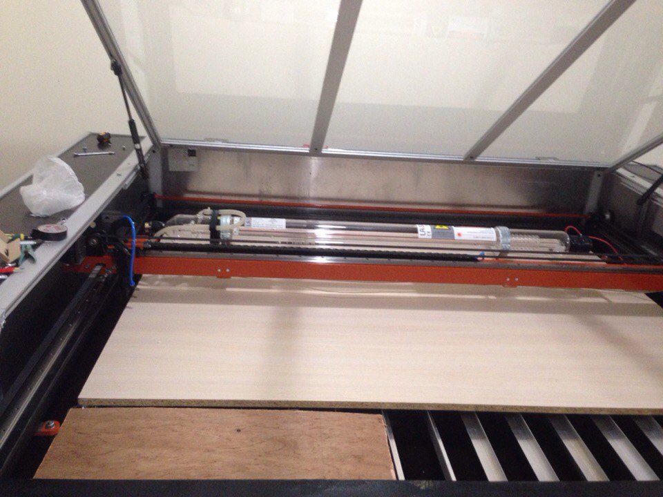

Прицепил трубу, "попыхал" немного завтра юстировку буду делать :D :geek: :headphones: :twisted:
J6BKL_CBMnk.jpg (6149 просмотров) <a class='original' href='./download/file.php?id=72946&sid=de753d84615fb05d2ecd6dc527578993&mode=view' target=_blank>Загрузить оригинал (117.94 КБ)</a>

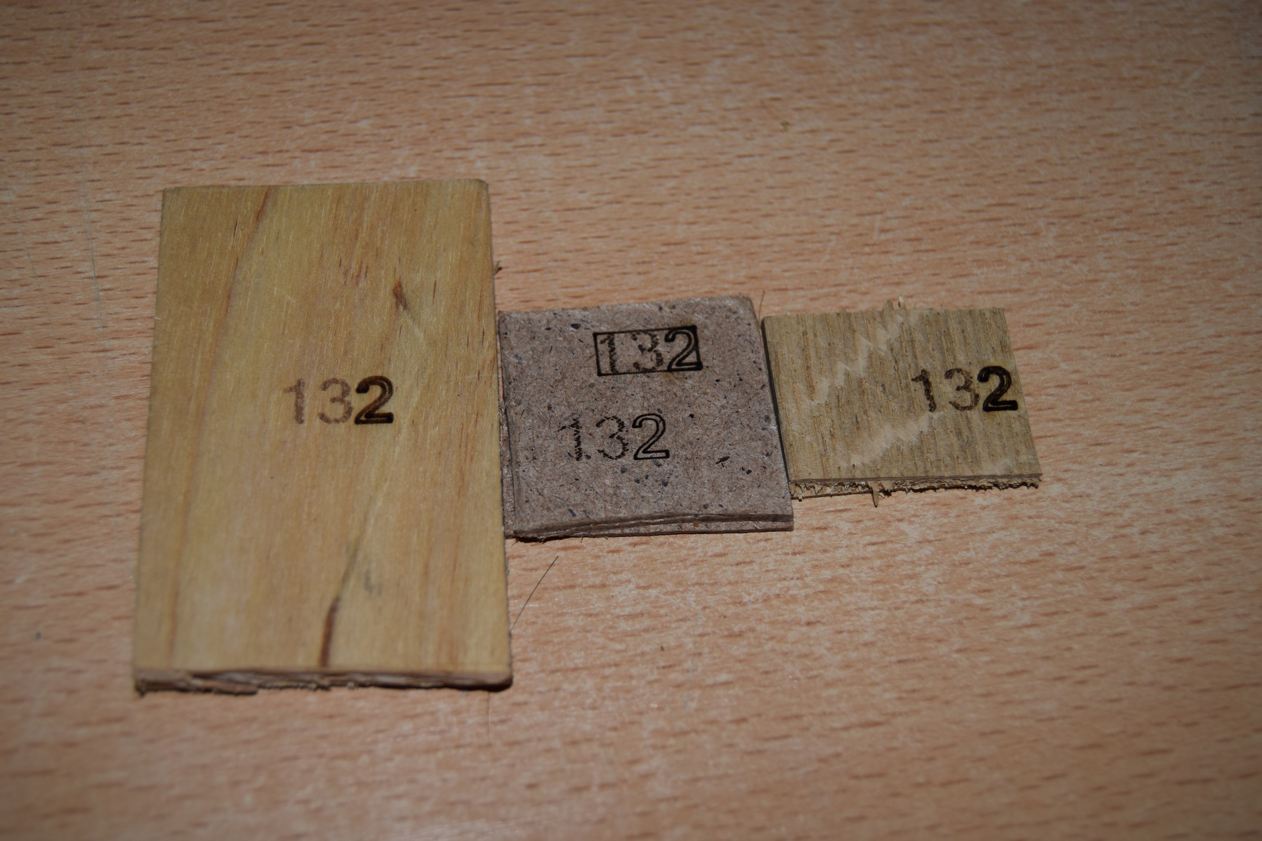

Ну вот! Свершилось!!! :ura: :D :D :D :P Первый рез, фанера 8мм от ящика в котором пришел излучатель из поднебесной :hehehe: ))))))) :twisted: Теперь надо плотно заняться отработкой режимов и детальное изучение программы.
x5P1tHWTjdk.jpg (6075 просмотров) <a class='original' href='./download/file.php?id=73232&sid=de753d84615fb05d2ecd6dc527578993&mode=view' target=_blank>Загрузить оригинал (439.09 КБ)</a>
:D :D :D :D
Огромное спасибо всем кто принимал участие и помогал мне его создать. :good:
Постараюсь снять виде попозже.

Dimager писал(а):Ну вот! Свершилось!!! :ura: :D :D :D :P Первый рез, фанера 8мм от ящика в котором пришел излучатель из поднебесной :hehehe: ))))))).
Поделись для общего развития : мощность лазера, скорость резки, мощность продувки ?
Dimager
Сообщения: 269
Зарегистрирован: 23 ноя 2014, 02:05
Репутация: 66
Re: Проект 100W СО2 Лазерный раскройщик/гравер 1500x1200
Сообщение Dimager »
Тенгель писал(а):Поделись для общего развития : мощность лазера, скорость резки, мощность продувки ?
Труба EFR-ZN 80W 1250мм Ф80мм. Скорость поставил 6мм, мощность 78%, обдув на всю(параметры компрессора 130-135 л/мин , давление около 3х)

Неприятный момент получился, при работе компрессор неплохо греется, в следствии чего, начинает дуть теплым воздухом. В помещении +15 градусов, и когда теплый воздух проходит через холодные трубки станка, он начинает конденсироваться, с сопла летят капли и засирать линзу :thinking:
sr480
Сообщения: 1288
Репутация: 139
Откуда: Ростов-на-Дону
Сообщение sr480 »
А влагоотделитель не решает проблему?
Dimager
Сообщения: 269
Репутация: 66
Сообщение Dimager »
sr480 писал(а):А влагоотделитель не решает проблему?
Решит если его непосредственно перед соплом поставить(не охота, чтоб он вместе с головкой летал), так как воздух конденсируется где-то в шлангах станка. После мин. 5ти, когда трубки прогреваются, то и конденсат исчезает.
