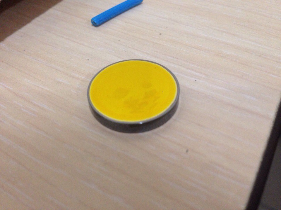

Еще такой вопрос: кто как ухаживает за оптикой(линзой и зеркалами), чем протирать? При юстировке все шло как надо, Когда подобрался к стрельбе по третьему зеркалу, произошло следующее....В головке перед зеркалом есть отверстие, через которое проходит луч от второго зеркала на третье. По логике мне надо было просто приклеить мишень на это отверстие и попадать в его центр во всех точках портала. Для наглядности
Сборка.jpg (5518 просмотров) <a class='original' href='./download/file.php?id=73378&sid=3ae761fb85566ca97ec57b5bda63b177&mode=view' target=_blank>Загрузить оригинал (77.36 КБ)</a>
Но!!! толи это брак головки, толи у меня логика не правильно сработала, получилась вот такая картина
Сборка1.jpg (5518 просмотров) <a class='original' href='./download/file.php?id=73377&sid=3ae761fb85566ca97ec57b5bda63b177&mode=view' target=_blank>Загрузить оригинал (80.4 КБ)</a>
. В следствии чего, луч поджарил уплотнительное колечко под зеркалом и хорошенько его загрязнил, теперь не знаю..вытрется оно или нет.
sr480
Сообщения: 1288
Репутация: 139
Откуда: Ростов-на-Дону
Re: Проект 100W СО2 Лазерный раскройщик/гравер 1500x1200
Сообщение sr480 »
средство для стекол (мистер мускул)+ватная палочка от центра к краям. без нажима чтоб не поцарапать.

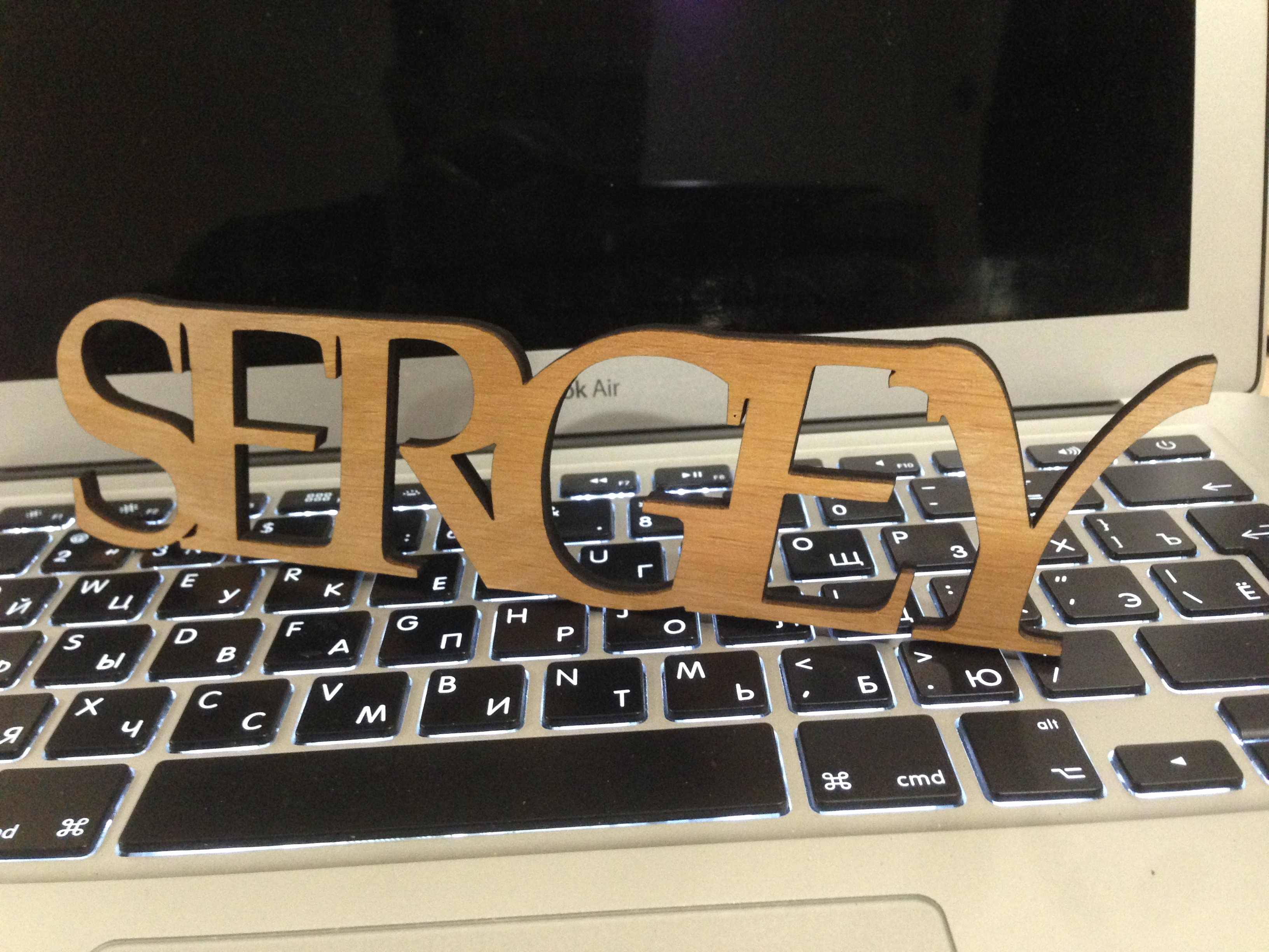

Наш логотип ;)
fJTYEfpfie4.jpg (5465 просмотров) <a class='original' href='./download/file.php?id=73431&sid=3ae761fb85566ca97ec57b5bda63b177&mode=view' target=_blank>Загрузить оригинал (127.17 КБ)</a>
Кстати вот фото пострадавшего зеркала
7_a5OoB8yJs.jpg (5465 просмотров) <a class='original' href='./download/file.php?id=73432&sid=3ae761fb85566ca97ec57b5bda63b177&mode=view' target=_blank>Загрузить оригинал (90.78 КБ)</a>
4SUc1ivptOA.jpg (5465 просмотров) <a class='original' href='./download/file.php?id=73433&sid=3ae761fb85566ca97ec57b5bda63b177&mode=view' target=_blank>Загрузить оригинал (121.84 КБ)</a>
gendos
Сообщения: 1114
Репутация: 81
Настоящее имя: Геннадий
Откуда: Ростов-на-дону
Сообщение gendos »
У меня с трубами 80-100 ватт , позолоченные зеркала на мах. мощности лопались часто , пришлось ставить молибденовые

Terminator
Сообщения: 283
Зарегистрирован: 21 авг 2015, 22:14
Репутация: 107
Сообщение Terminator »
Дима, шахтара зашлифуй наждачкой Р180-Р240, уберётся гарь будет ещё лучше выглядеть.
