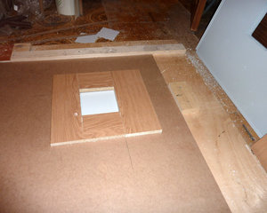

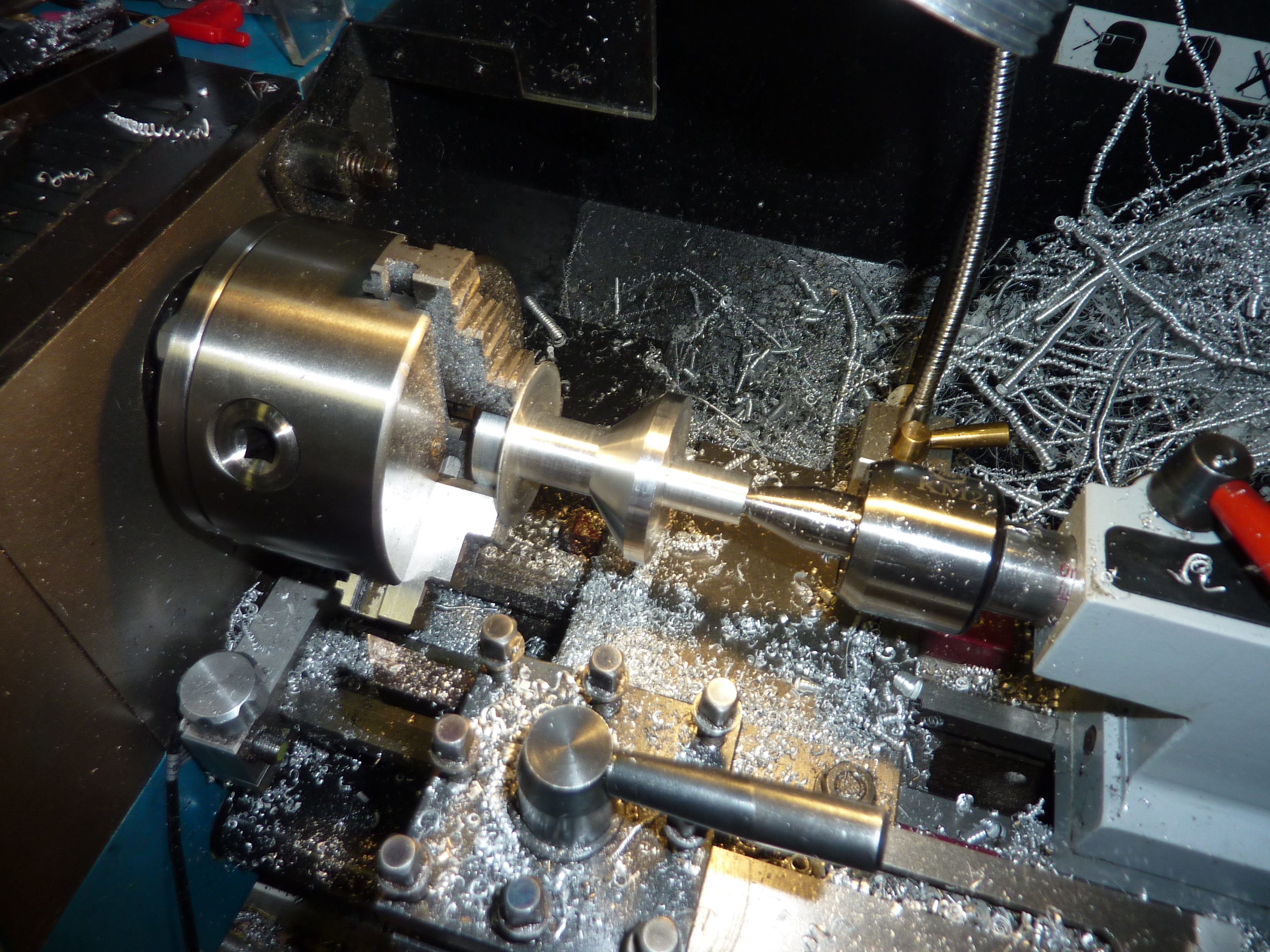

Новый проект, светильники на кухню.

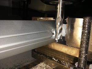

Подсветка стола на кухне, 3 светильника.
Собственно, всё просто, материал, лента светодиодная, трубки, трубы квадратные и профиль, и токарно-фрезерные работы.
