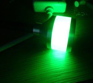

Новый проект, светильники на кухню.
P1040966.JPG (7947 просмотров) <a class='original' href='./download/file.php?id=71323&sid=124840cbcdfe7b2ddeec9ba5b109f2ab&mode=view' target=_blank>Загрузить оригинал (252.7 КБ)</a>
P1040967.JPG (7947 просмотров) <a class='original' href='./download/file.php?id=71324&sid=124840cbcdfe7b2ddeec9ba5b109f2ab&mode=view' target=_blank>Загрузить оригинал (185.11 КБ)</a>
P1040970.JPG (7947 просмотров) <a class='original' href='./download/file.php?id=71325&sid=124840cbcdfe7b2ddeec9ba5b109f2ab&mode=view' target=_blank>Загрузить оригинал (205.64 КБ)</a>
P1040971.JPG (7947 просмотров) <a class='original' href='./download/file.php?id=71326&sid=124840cbcdfe7b2ddeec9ba5b109f2ab&mode=view' target=_blank>Загрузить оригинал (219.41 КБ)</a>

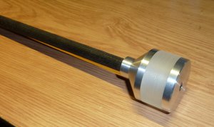

Подсветка стола на кухне, 3 светильника.
Собственно, всё просто, материал, лента светодиодная, трубки, трубы квадратные и профиль, и токарно-фрезерные работы.

Новую тему изготовил, световая колонна для ЧПУ станка.
https://www.youtube.com/watch?v=YaHHNUgJVaE
Световая колонна2.JPG (7390 просмотров) <a class='original' href='./download/file.php?id=77464&sid=124840cbcdfe7b2ddeec9ba5b109f2ab&mode=view' target=_blank>Загрузить оригинал (264.15 КБ)</a>
Световая колонна4.JPG (7390 просмотров) <a class='original' href='./download/file.php?id=77465&sid=124840cbcdfe7b2ddeec9ba5b109f2ab&mode=view' target=_blank>Загрузить оригинал (415.14 КБ)</a>
Световая колонна5.JPG (7390 просмотров) <a class='original' href='./download/file.php?id=77466&sid=124840cbcdfe7b2ddeec9ba5b109f2ab&mode=view' target=_blank>Загрузить оригинал (364.96 КБ)</a>
Световая колонна6.JPG (7390 просмотров) <a class='original' href='./download/file.php?id=77467&sid=124840cbcdfe7b2ddeec9ba5b109f2ab&mode=view' target=_blank>Загрузить оригинал (387.35 КБ)</a>
Световая колонна7.JPG (7390 просмотров) <a class='original' href='./download/file.php?id=77468&sid=124840cbcdfe7b2ddeec9ba5b109f2ab&mode=view' target=_blank>Загрузить оригинал (384.86 КБ)</a>
Световая колонна9.JPG (7390 просмотров) <a class='original' href='./download/file.php?id=77469&sid=124840cbcdfe7b2ddeec9ba5b109f2ab&mode=view' target=_blank>Загрузить оригинал (389.15 КБ)</a>
P1090946.JPG (7390 просмотров) <a class='original' href='./download/file.php?id=77470&sid=124840cbcdfe7b2ddeec9ba5b109f2ab&mode=view' target=_blank>Загрузить оригинал (1.2 МБ)</a>
P1090947.JPG (7390 просмотров) <a class='original' href='./download/file.php?id=77471&sid=124840cbcdfe7b2ddeec9ba5b109f2ab&mode=view' target=_blank>Загрузить оригинал (905.11 КБ)</a>
P1090948.JPG (7390 просмотров) <a class='original' href='./download/file.php?id=77472&sid=124840cbcdfe7b2ddeec9ba5b109f2ab&mode=view' target=_blank>Загрузить оригинал (945.45 КБ)</a>
P1090952.JPG (7390 просмотров) <a class='original' href='./download/file.php?id=77473&sid=124840cbcdfe7b2ddeec9ba5b109f2ab&mode=view' target=_blank>Загрузить оригинал (1.82 МБ)</a>
P1090954.JPG (7390 просмотров) <a class='original' href='./download/file.php?id=77474&sid=124840cbcdfe7b2ddeec9ba5b109f2ab&mode=view' target=_blank>Загрузить оригинал (2.48 МБ)</a>
P1090964.JPG (7390 просмотров) <a class='original' href='./download/file.php?id=77475&sid=124840cbcdfe7b2ddeec9ba5b109f2ab&mode=view' target=_blank>Загрузить оригинал (1.14 МБ)</a>
P1090966.JPG (7390 просмотров) <a class='original' href='./download/file.php?id=77476&sid=124840cbcdfe7b2ddeec9ba5b109f2ab&mode=view' target=_blank>Загрузить оригинал (1.34 МБ)</a>
P1090968.JPG (7390 просмотров) <a class='original' href='./download/file.php?id=77477&sid=124840cbcdfe7b2ddeec9ba5b109f2ab&mode=view' target=_blank>Загрузить оригинал (991.56 КБ)</a>
P1090972.JPG (7390 просмотров) <a class='original' href='./download/file.php?id=77478&sid=124840cbcdfe7b2ddeec9ba5b109f2ab&mode=view' target=_blank>Загрузить оригинал (578.03 КБ)</a>
P1090973.JPG (7390 просмотров) <a class='original' href='./download/file.php?id=77479&sid=124840cbcdfe7b2ddeec9ba5b109f2ab&mode=view' target=_blank>Загрузить оригинал (800.99 КБ)</a>
P1090974.JPG (7390 просмотров) <a class='original' href='./download/file.php?id=77480&sid=124840cbcdfe7b2ddeec9ba5b109f2ab&mode=view' target=_blank>Загрузить оригинал (928.91 КБ)</a>
P1090976.JPG (7390 просмотров) <a class='original' href='./download/file.php?id=77481&sid=124840cbcdfe7b2ddeec9ba5b109f2ab&mode=view' target=_blank>Загрузить оригинал (1.33 МБ)</a>
P1090993.JPG (7390 просмотров) <a class='original' href='./download/file.php?id=77482&sid=124840cbcdfe7b2ddeec9ba5b109f2ab&mode=view' target=_blank>Загрузить оригинал (1.15 МБ)</a>
P1090994.JPG (7390 просмотров) <a class='original' href='./download/file.php?id=77483&sid=124840cbcdfe7b2ddeec9ba5b109f2ab&mode=view' target=_blank>Загрузить оригинал (2.07 МБ)</a>
P1090995.JPG (7390 просмотров) <a class='original' href='./download/file.php?id=77484&sid=124840cbcdfe7b2ddeec9ba5b109f2ab&mode=view' target=_blank>Загрузить оригинал (308.53 КБ)</a>
P1090998.JPG (7390 просмотров) <a class='original' href='./download/file.php?id=77485&sid=124840cbcdfe7b2ddeec9ba5b109f2ab&mode=view' target=_blank>Загрузить оригинал (783.82 КБ)</a>
P1090999.JPG (7390 просмотров) <a class='original' href='./download/file.php?id=77486&sid=124840cbcdfe7b2ddeec9ba5b109f2ab&mode=view' target=_blank>Загрузить оригинал (1.03 МБ)</a>
P1100001.JPG (7390 просмотров) <a class='original' href='./download/file.php?id=77487&sid=124840cbcdfe7b2ddeec9ba5b109f2ab&mode=view' target=_blank>Загрузить оригинал (767.96 КБ)</a>
P1100008.JPG (7390 просмотров) <a class='original' href='./download/file.php?id=77488&sid=124840cbcdfe7b2ddeec9ba5b109f2ab&mode=view' target=_blank>Загрузить оригинал (754.69 КБ)</a>
P1100009.JPG (7390 просмотров) <a class='original' href='./download/file.php?id=77489&sid=124840cbcdfe7b2ddeec9ba5b109f2ab&mode=view' target=_blank>Загрузить оригинал (548.13 КБ)</a>
P1100022.JPG (7390 просмотров) <a class='original' href='./download/file.php?id=77490&sid=124840cbcdfe7b2ddeec9ba5b109f2ab&mode=view' target=_blank>Загрузить оригинал (835.24 КБ)</a>

Красиво. Чем так аккуратно склеены кольца акрила между собой?
DeNew Lab
Сообщения: 442
Зарегистрирован: 09 июл 2015, 03:48
Репутация: 327
Настоящее имя: Даниил
Откуда: Москва, Зеленоград
Re: Светодиодное освещение для работы и отдыха
Сообщение DeNew Lab »
sas_75 писал(а):Чем так аккуратно склеены кольца акрила между собой?
Ой всё просто, дихлорэтаном с стружкой того же орг стекла, склеены криво от руки, сжаты прессом, а потом на токарном снаружи и внутри проходы.
