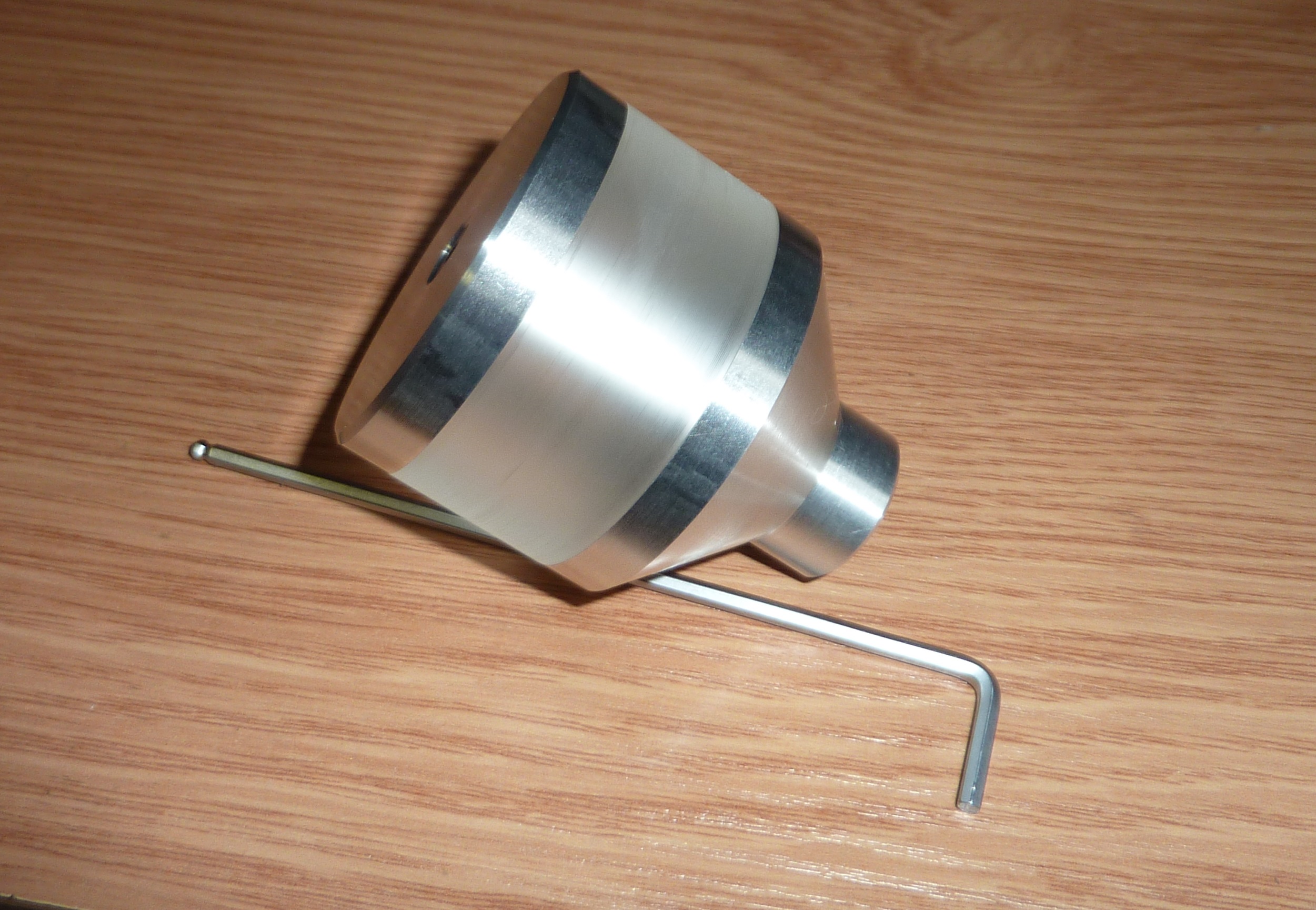

Re: Светодиодное освещение для работы и отдыха
Сообщение DeNew Lab »
Новый проект, светильники на кухню.
P1040966.JPG (8297 просмотров) <a class='original' href='./download/file.php?id=71323&mode=view' target=_blank>Загрузить оригинал (252.7 КБ)</a>

Новую тему изготовил, световая колонна для ЧПУ станка.
https://www.youtube.com/watch?v=YaHHNUgJVaE

Красиво. Чем так аккуратно склеены кольца акрила между собой?

sas_75 писал(а):Чем так аккуратно склеены кольца акрила между собой?
Ой всё просто, дихлорэтаном с стружкой того же орг стекла, склеены криво от руки, сжаты прессом, а потом на токарном снаружи и внутри проходы.
