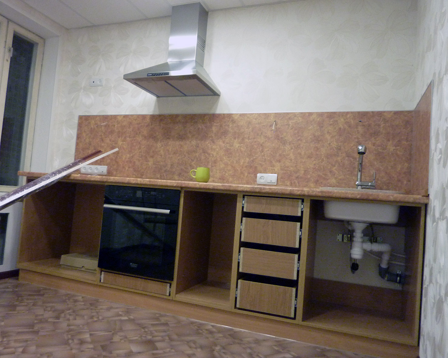

Новый проект, светильники на кухню.

Подсветка стола на кухне, 3 светильника.
Собственно, всё просто, материал, лента светодиодная, трубки, трубы квадратные и профиль, и токарно-фрезерные работы.

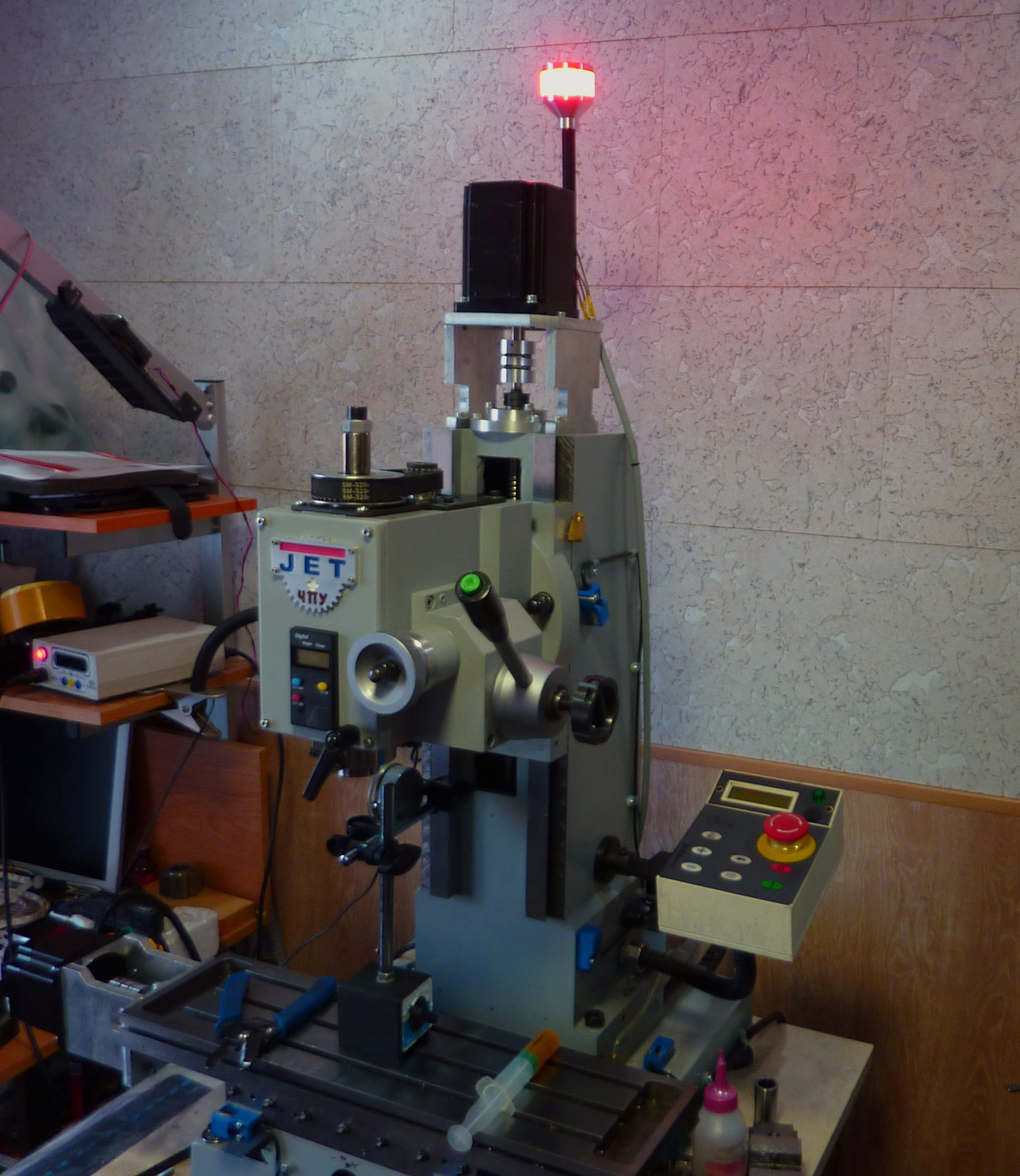

Новую тему изготовил, световая колонна для ЧПУ станка.
https://www.youtube.com/watch?v=YaHHNUgJVaE
Световая колонна2.JPG (7391 просмотр) <a class='original' href='./download/file.php?id=77464&sid=f1ba08315ae875c8d7e64bfb3f973337&mode=view' target=_blank>Загрузить оригинал (264.15 КБ)</a>
Световая колонна4.JPG (7391 просмотр) <a class='original' href='./download/file.php?id=77465&sid=f1ba08315ae875c8d7e64bfb3f973337&mode=view' target=_blank>Загрузить оригинал (415.14 КБ)</a>

Красиво. Чем так аккуратно склеены кольца акрила между собой?
DeNew Lab
Сообщения: 442
Зарегистрирован: 09 июл 2015, 03:48
Репутация: 327
Настоящее имя: Даниил
Откуда: Москва, Зеленоград
Re: Светодиодное освещение для работы и отдыха
Сообщение DeNew Lab »
sas_75 писал(а):Чем так аккуратно склеены кольца акрила между собой?
Ой всё просто, дихлорэтаном с стружкой того же орг стекла, склеены криво от руки, сжаты прессом, а потом на токарном снаружи и внутри проходы.
