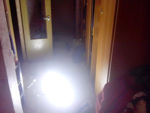

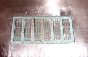

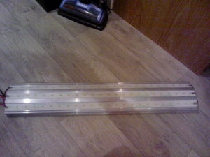

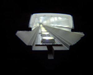

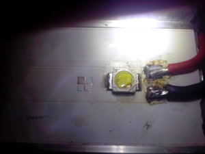

позвольте задать вопрос,хоть в чужой,но самой светодиодной теме.
на "чермете",где покупаю плиты алюминия наткнулся на такой светодиодный светильник(мертвую тушку).
купил за 160руб(2 кг алюминия)
опытным путем выяснил,что 4 диода работают от 12в,
в ряду 12 диодов-подцепил блок питания от станка 36в,работают хорошо.(можно ли так делать?)
рядов 6-спаял параллельно все ряды.
не работают 2 ряда из-за разбитых диодов.
хотел спросить-где приобрести диоды для ремонта?
светильник оказался мажёрным стоит космических денег!
производитель использует диоды Nichia(помогите опознать модель)
http://www.ledsvet.ru/catalog/spo_70/
какой блок питания купить к светильнику?
(PS/если автор против-перенесите сообщение в отдельную тему)

AGP писал(а): опытным путем выяснил,что 4 диода работают от 12в,
Грубо говоря, диоды не работают по напряжению, для них ставят стабилизаторы тока. Исключение - группы последовательно соединённых диодов, в комплексе с балластным токоограничивающим резистором, но это не очень правильный путь. Диоды можно купить рассыпухой у китайцев на таобао, но с несколькими штуками заморачиваться нет смысла.

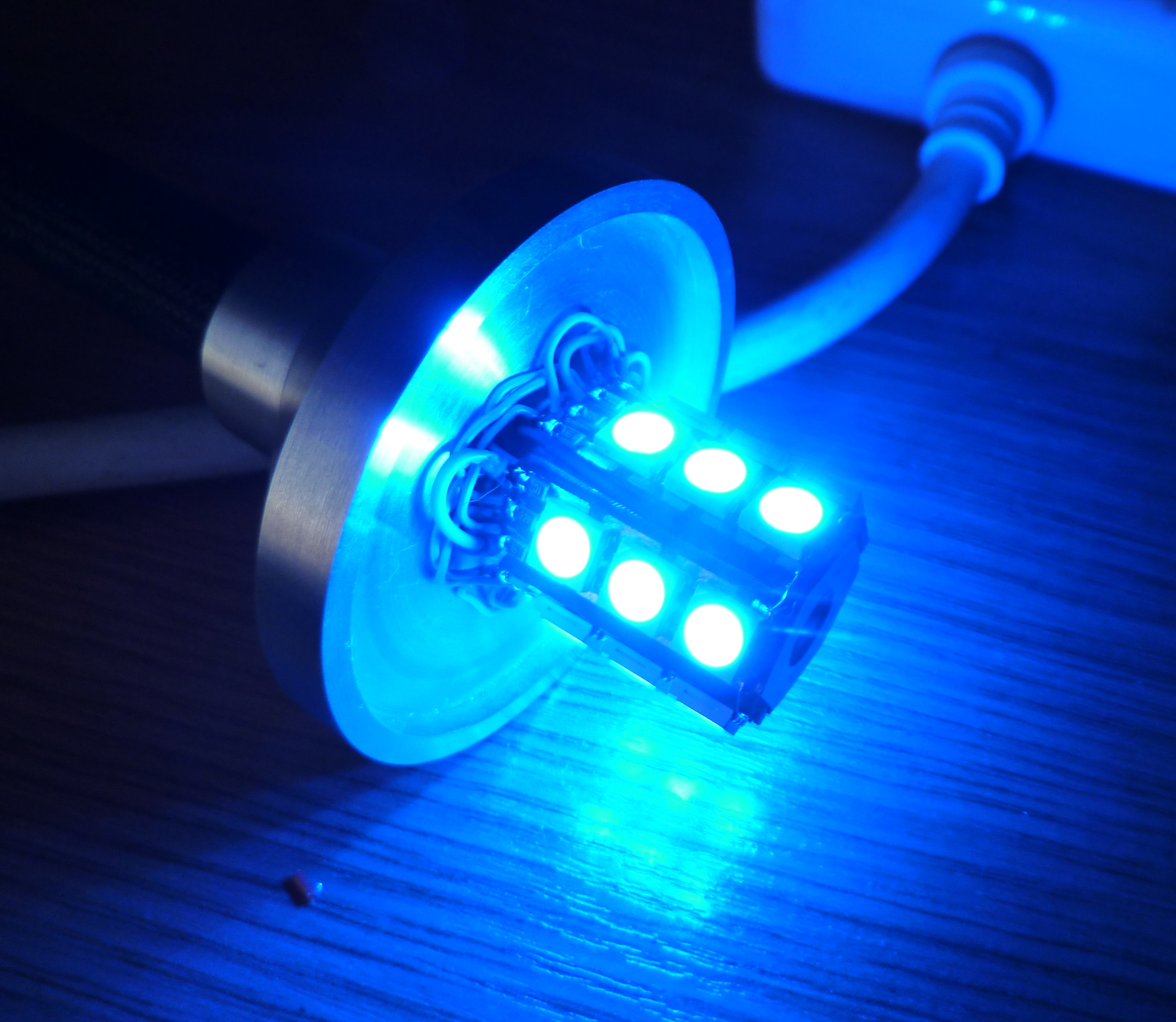

Новую тему изготовил, световая колонна для ЧПУ станка.
https://www.youtube.com/watch?v=YaHHNUgJVaE

Красиво. Чем так аккуратно склеены кольца акрила между собой?

sas_75 писал(а):Чем так аккуратно склеены кольца акрила между собой?
Ой всё просто, дихлорэтаном с стружкой того же орг стекла, склеены криво от руки, сжаты прессом, а потом на токарном снаружи и внутри проходы.
