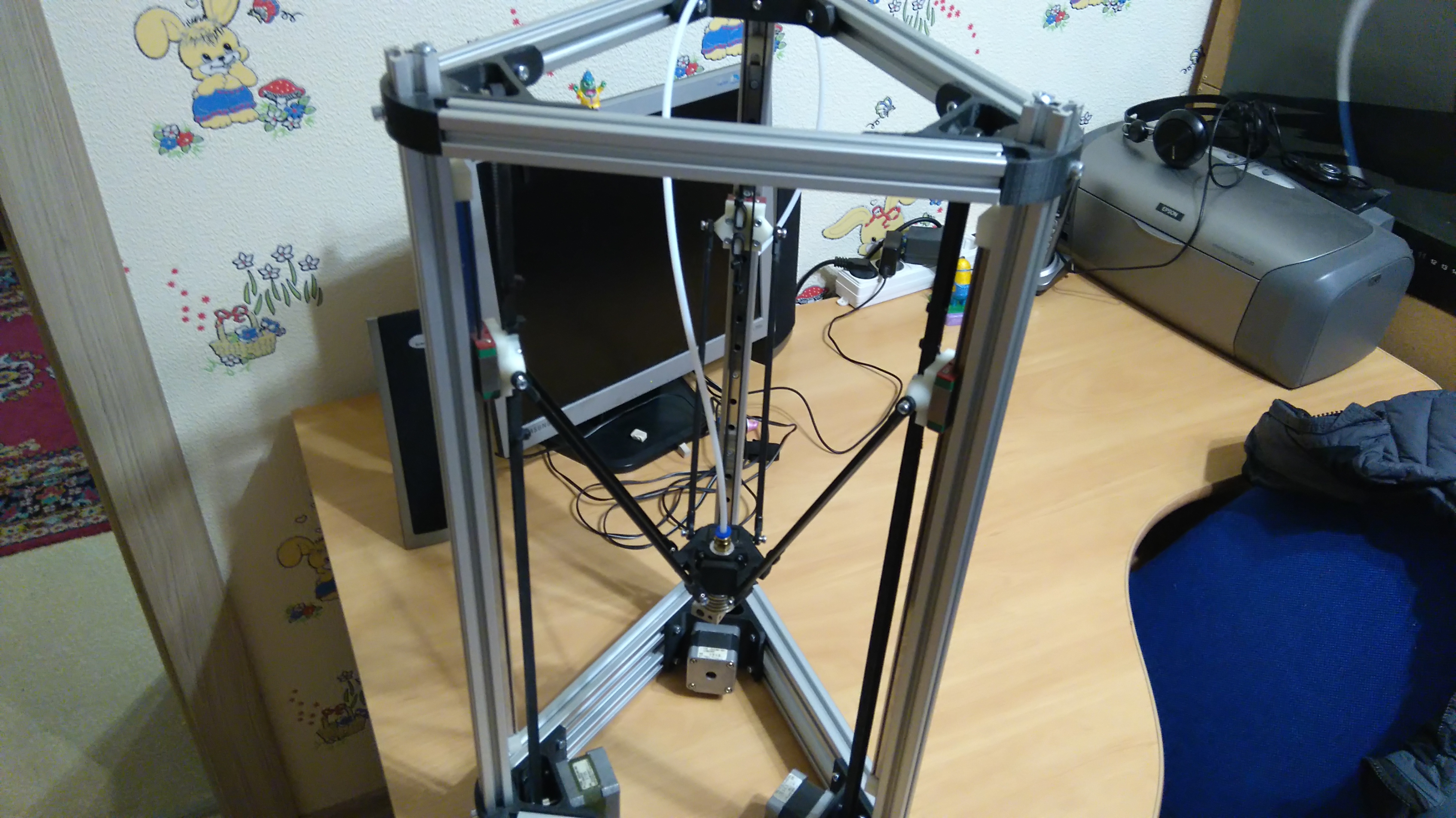

Небольшое продолжение ...
Приехали ремни (10728 просмотров) <a class='original' href='./download/file.php?id=68486&mode=view' target=_blank>Загрузить оригинал (2.6 МБ)</a>
Приехали ремни
А так же тяги (10728 просмотров) <a class='original' href='./download/file.php?id=68487&mode=view' target=_blank>Загрузить оригинал (2.21 МБ)</a>
А так же тяги
Все стало на свои места
DSC_0060.JPG (10728 просмотров) <a class='original' href='./download/file.php?id=68488&mode=view' target=_blank>Загрузить оригинал (2.63 МБ)</a>
Далее ждем ардуинку и стекло для стола...
