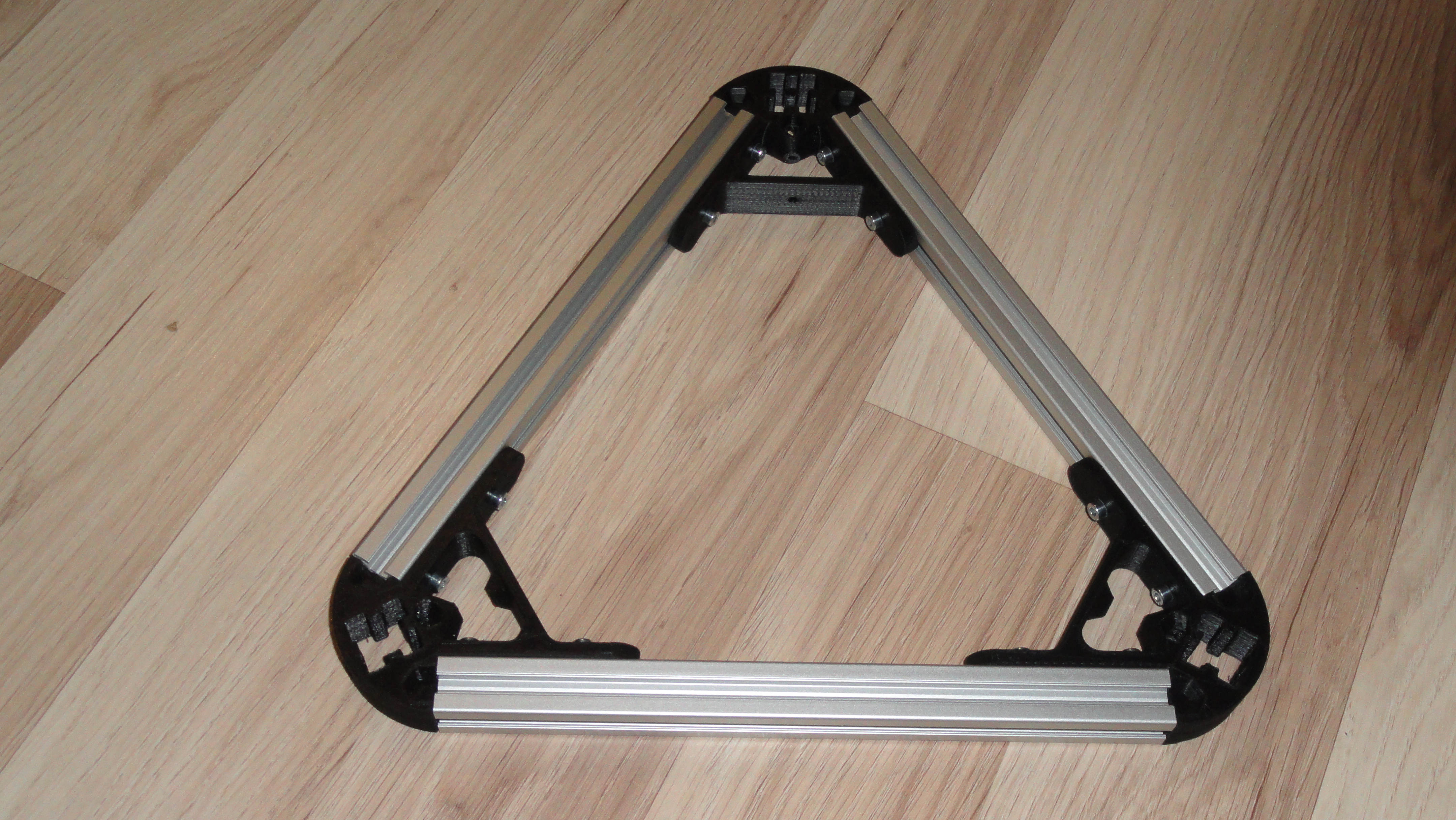

После запуска пруши 3i захотелось принтера который еще больше создает (вау эфект :wtf: ) , было принято решение начать сборку mini kossel.
Первым делом были найдены и заказаны линейные направляющие у китайцев - 3шт MGN12.
Затем заказал профиль Bosch Rextroth 20x20 и поехали ...
начали печатать
https://www.youtube.com/watch?v=M0Oaqz6G6SY
и собирать что напечатали
Верхняя часть (11314 просмотров) <a class='original' href='./download/file.php?id=63756&mode=view' target=_blank>Загрузить оригинал (4.61 МБ)</a>
Верхняя часть
Профиль 20х20 (11314 просмотров) <a class='original' href='./download/file.php?id=63757&mode=view' target=_blank>Загрузить оригинал (4.58 МБ)</a>
Профиль 20х20
DSC03298.JPG (11314 просмотров) <a class='original' href='./download/file.php?id=63758&mode=view' target=_blank>Загрузить оригинал (4.46 МБ)</a>
примеряем (11314 просмотров) <a class='original' href='./download/file.php?id=63759&mode=view' target=_blank>Загрузить оригинал (4.46 МБ)</a>
примеряем

а кинь ссылку на рельсы .
а детальки печатанные сам чертил или скопировал ?

Рельсы такие http://ru.aliexpress.com/item/3PCS-MGN1 ... eb201560_9
Детали чертить самому особо смысла нет, так как все уже сделано до нас ;) http://www.thingiverse.com/thing:208458
