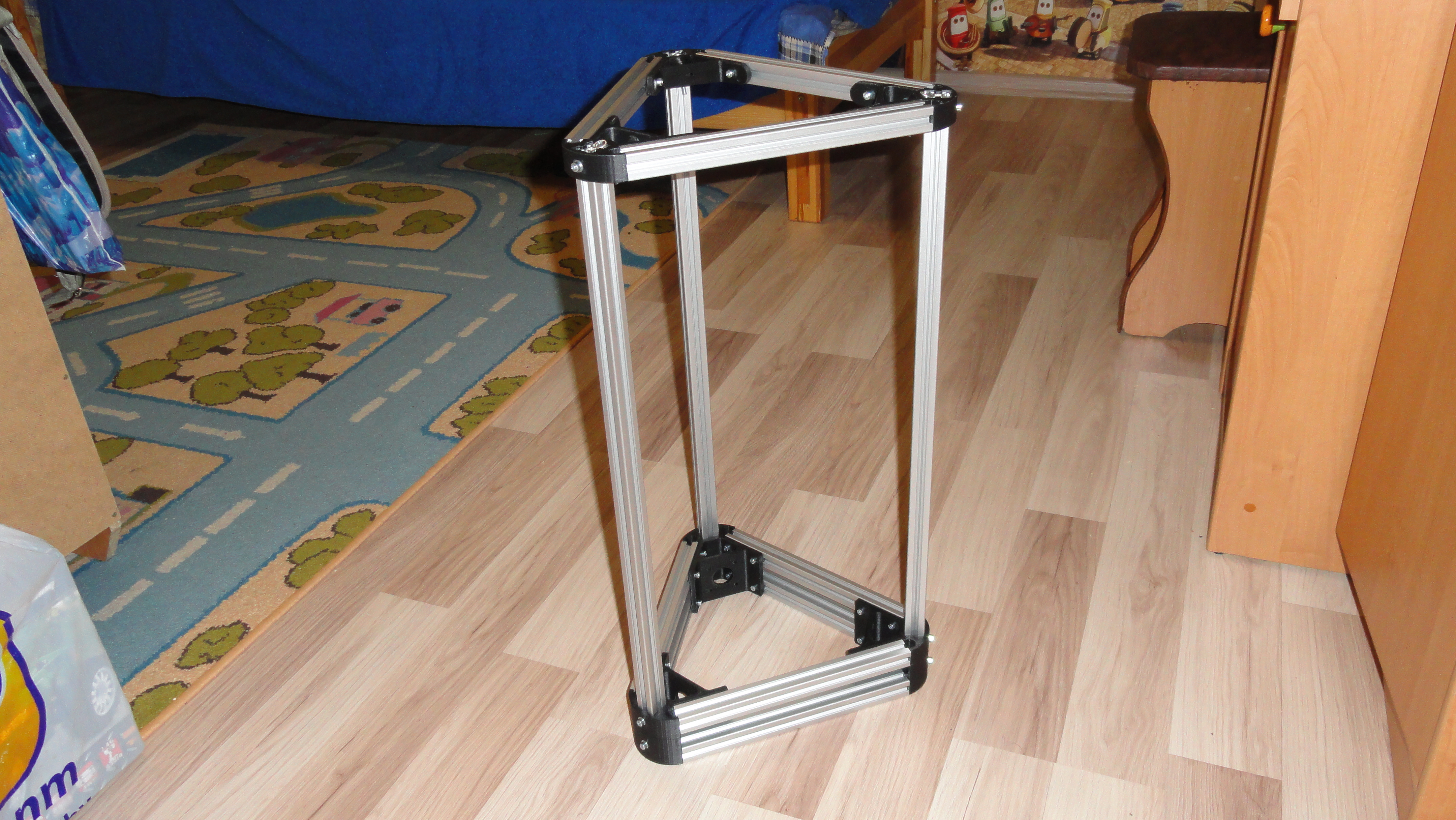

После запуска пруши 3i захотелось принтера который еще больше создает (вау эфект :wtf: ) , было принято решение начать сборку mini kossel.
Первым делом были найдены и заказаны линейные направляющие у китайцев - 3шт MGN12.
Затем заказал профиль Bosch Rextroth 20x20 и поехали ...
начали печатать
https://www.youtube.com/watch?v=M0Oaqz6G6SY
и собирать что напечатали
Верхняя часть (12129 просмотров) <a class='original' href='./download/file.php?id=63756&mode=view' target=_blank>Загрузить оригинал (4.61 МБ)</a>
Верхняя часть
Профиль 20х20 (12129 просмотров) <a class='original' href='./download/file.php?id=63757&mode=view' target=_blank>Загрузить оригинал (4.58 МБ)</a>
Профиль 20х20
DSC03298.JPG (12129 просмотров) <a class='original' href='./download/file.php?id=63758&mode=view' target=_blank>Загрузить оригинал (4.46 МБ)</a>
примеряем (12129 просмотров) <a class='original' href='./download/file.php?id=63759&mode=view' target=_blank>Загрузить оригинал (4.46 МБ)</a>
примеряем

Продолжаем печатать и собирать.
Крепление мотора 1 (12008 просмотров) <a class='original' href='./download/file.php?id=64031&mode=view' target=_blank>Загрузить оригинал (4.56 МБ)</a>
Крепление мотора 1
Может у кого принтер и быстрее выдает готовые изделия, но у меня пока получается только так..
Настройки и скорость печати (12008 просмотров) <a class='original' href='./download/file.php?id=64032&mode=view' target=_blank>Загрузить оригинал (242.6 КБ)</a>
В итоге, напечатано 2 крепления из 3х ...
