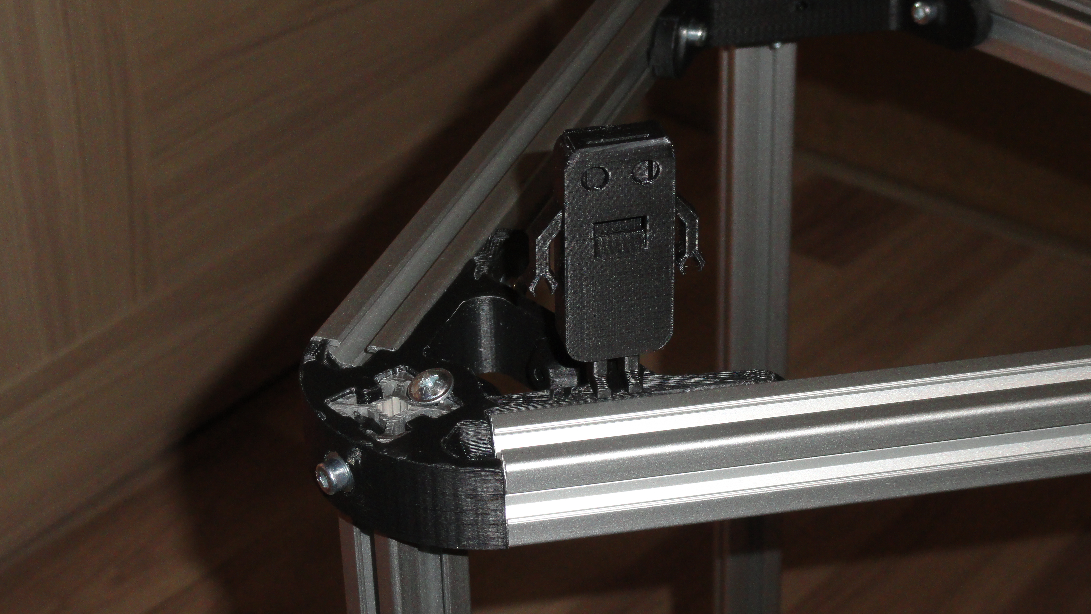

После запуска пруши 3i захотелось принтера который еще больше создает (вау эфект :wtf: ) , было принято решение начать сборку mini kossel.
Первым делом были найдены и заказаны линейные направляющие у китайцев - 3шт MGN12.
Затем заказал профиль Bosch Rextroth 20x20 и поехали ...
начали печатать

и собирать что напечатали
Верхняя часть (12124 просмотра) <a class='original' href='./download/file.php?id=63756&mode=view' target=_blank>Загрузить оригинал (4.61 МБ)</a>
Верхняя часть
Профиль 20х20 (12124 просмотра) <a class='original' href='./download/file.php?id=63757&mode=view' target=_blank>Загрузить оригинал (4.58 МБ)</a>
Профиль 20х20
DSC03298.JPG (12124 просмотра) <a class='original' href='./download/file.php?id=63758&mode=view' target=_blank>Загрузить оригинал (4.46 МБ)</a>
примеряем (12124 просмотра) <a class='original' href='./download/file.php?id=63759&mode=view' target=_blank>Загрузить оригинал (4.46 МБ)</a>
примеряем

Допечатались детали для корпуса, получилось как то так )
DSC03303.JPG (11910 просмотров) <a class='original' href='./download/file.php?id=64125&mode=view' target=_blank>Загрузить оригинал (4.46 МБ)</a>
Когда фоткал случайно обнаружил очень странную живность )))
DSC03306.JPG (11910 просмотров) <a class='original' href='./download/file.php?id=64126&mode=view' target=_blank>Загрузить оригинал (3.7 МБ)</a>
DSC03308.JPG (11910 просмотров) <a class='original' href='./download/file.php?id=64127&mode=view' target=_blank>Загрузить оригинал (4.32 МБ)</a>
