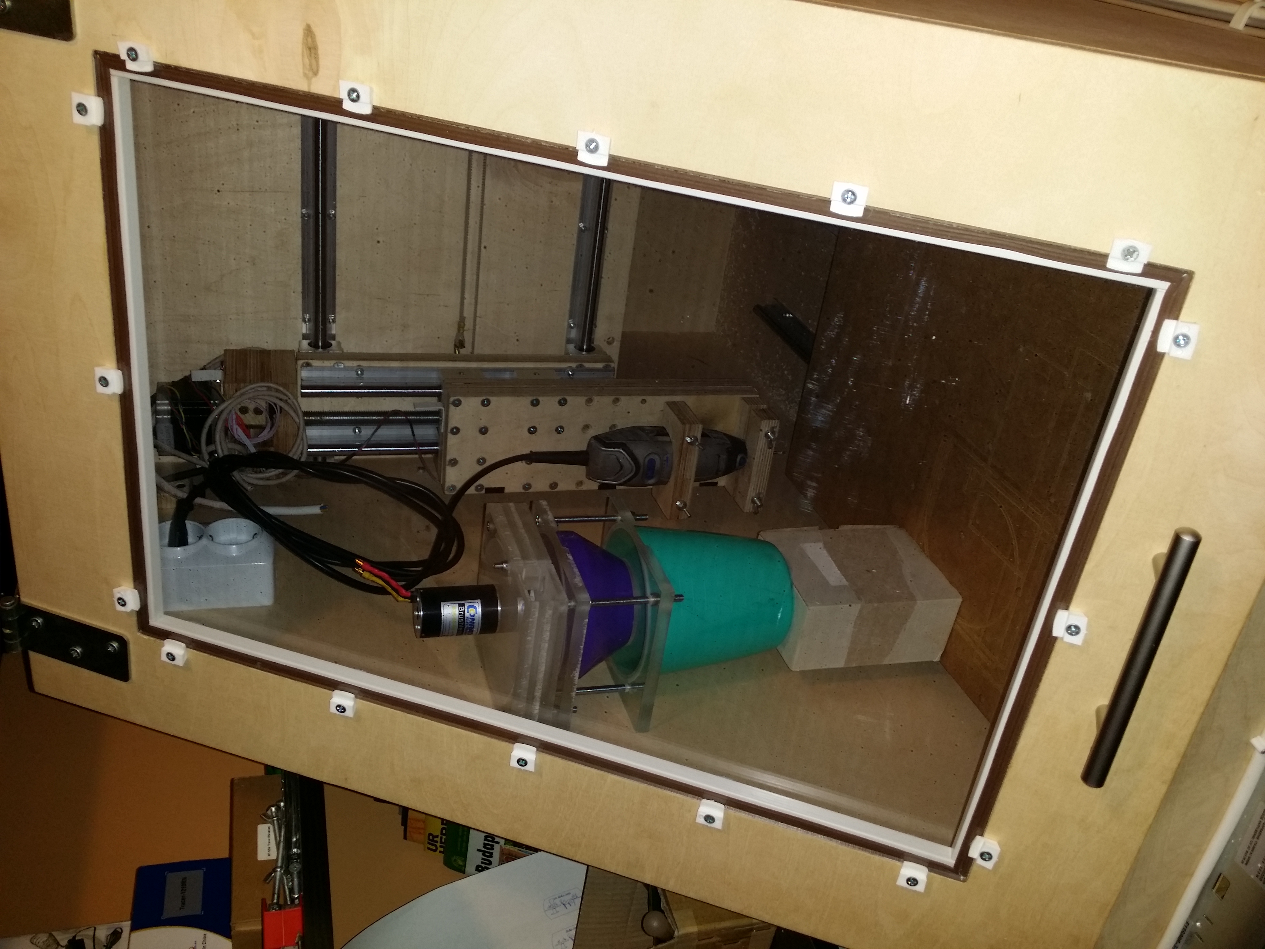

А крыльчатка откуда такая ?
Re: Box-1 самодельный ЧПУ станок v2.0 по дереву 380х480х180
Damag писал(а):Здорово получилось !
Благодарю!
Damag писал(а):А крыльчатка откуда такая ?
Из старого холодильного ящика. Работал на модуле пельтье от автомобильного прикуривателя.
Обдув был реализован снаружи и внутри как на компьютерных кулерах, только ось длиннее и с двух сторон эти крыльчатки. В отфрезерованой части стоял магнит.
Но это не должно быть проблемой, если есть ЧПУ станок.
https://www.youtube.com/watch?v=cKK5qAenPnA
https://www.youtube.com/watch?v=Ug9VEl6B9JE
Да и без него люди справляются.
https://www.youtube.com/watch?v=LBxFNUWD2GQ
Если хорошо знаю, то такие штуки называют центробежным вентилятором, или улиточным вентилятором.

А саму улитку(корпус) как расчитывали?
Благодарю!
Нашел схожие модели с тем, что у тебя, немного подредактировать и можно вырезать на станке:
http://www.thingiverse.com/thing:12845
http://www.thingiverse.com/thing:1526
popcorn писал(а):А саму улитку(корпус) как расчитывали?
Расчет как таковой не проводил.
Мужик, который из дерева сделал - на шел его чертеж.
blow_18-b.jpg (11359 просмотров) <a class='original' href='./download/file.php?id=63656&sid=cc26441d14ee0683f057feb61b269d78&mode=view' target=_blank>Загрузить оригинал (43.93 КБ)</a>
blower.png (11359 просмотров) <a class='original' href='./download/file.php?id=63657&sid=cc26441d14ee0683f057feb61b269d78&mode=view' target=_blank>Загрузить оригинал (19 КБ)</a>
Я его обвел, с масштабировал и так.
Но мне немного не понравилось.
И нашел вот этот ролик.
https://www.youtube.com/watch?v=mRjFfbPxMkM
Скомбинировав 2 чертежа получился мой.
vent 4ertezh.jpg (11359 просмотров) <a class='original' href='./download/file.php?id=63655&sid=cc26441d14ee0683f057feb61b269d78&mode=view' target=_blank>Загрузить оригинал (135.7 КБ)</a>
Ovaday писал(а):Нашел схожие модели с тем, что у тебя, немного подредактировать и можно вырезать на станке:
Второй вариант лучше.

Понятно, у меня лежит крыльчатка от воздуходувки, тоже нужно будет улитку делать под неё. Чертежом не поделитесь?
popcorn писал(а):Понятно, у меня лежит крыльчатка от воздуходувки, тоже нужно будет улитку делать под неё. Чертежом не поделитесь?
Пожалуйста. Смаштабируете, или модифицируйте под свои нужды.
Правда те радиусы, которые рисует мужик, желательно как-то учесть.

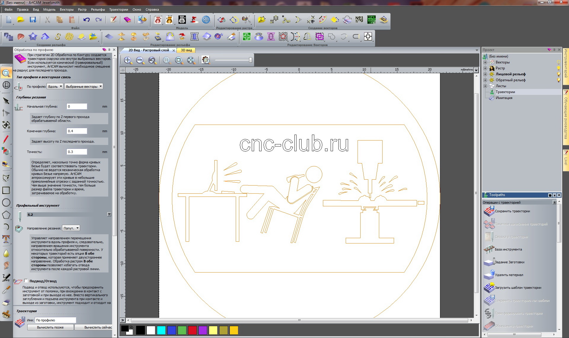

Хочу создать траекторию обработки по вектору логолипа cnc-club.ru в Арткаме 2011
cnc-club.ru 01.jpg (11303 просмотра) <a class='original' href='./download/file.php?id=63689&sid=cc26441d14ee0683f057feb61b269d78&mode=view' target=_blank>Загрузить оригинал (472.79 КБ)</a>
Но когда делается вычисление траектории получаю такое кривое нечто не зависимо от выбранной фрезы-инструмента.
cnc-club.ru 02.jpg (11303 просмотра) <a class='original' href='./download/file.php?id=63690&sid=cc26441d14ee0683f057feb61b269d78&mode=view' target=_blank>Загрузить оригинал (526.31 КБ)</a>
cnc-club.ru 03.jpg (11303 просмотра) <a class='original' href='./download/file.php?id=63691&sid=cc26441d14ee0683f057feb61b269d78&mode=view' target=_blank>Загрузить оригинал (520.98 КБ)</a>
Из-за чего это?
Как можно решить, или исправить?

Стоит слишком низкое разрешение.. Нужно увеличить или при создании рабочего поля, или при расчете УП..
vektor_z писал(а):Стоит слишком низкое разрешение.. Нужно увеличить или при создании рабочего поля, или при расчете УП..
Загрузил по новому 43х43 мм разрешение 1626х1626 эффект тот же. И при 4000х4000 тоже.
Где могу найти этот параметр при расчете УП?
Кое что нашел, но оно только на качество визуализации влияет. Боле сглаженная и красивей модель в 3d окне.
Но на траекторию не влияет. Такая же кривая.

Поставь точность 0.1 или менее - все будет нормально

Ovaday писал(а):Поставь точность 0.1 или менее - все будет нормально
Благодарю!
Всё получилось!

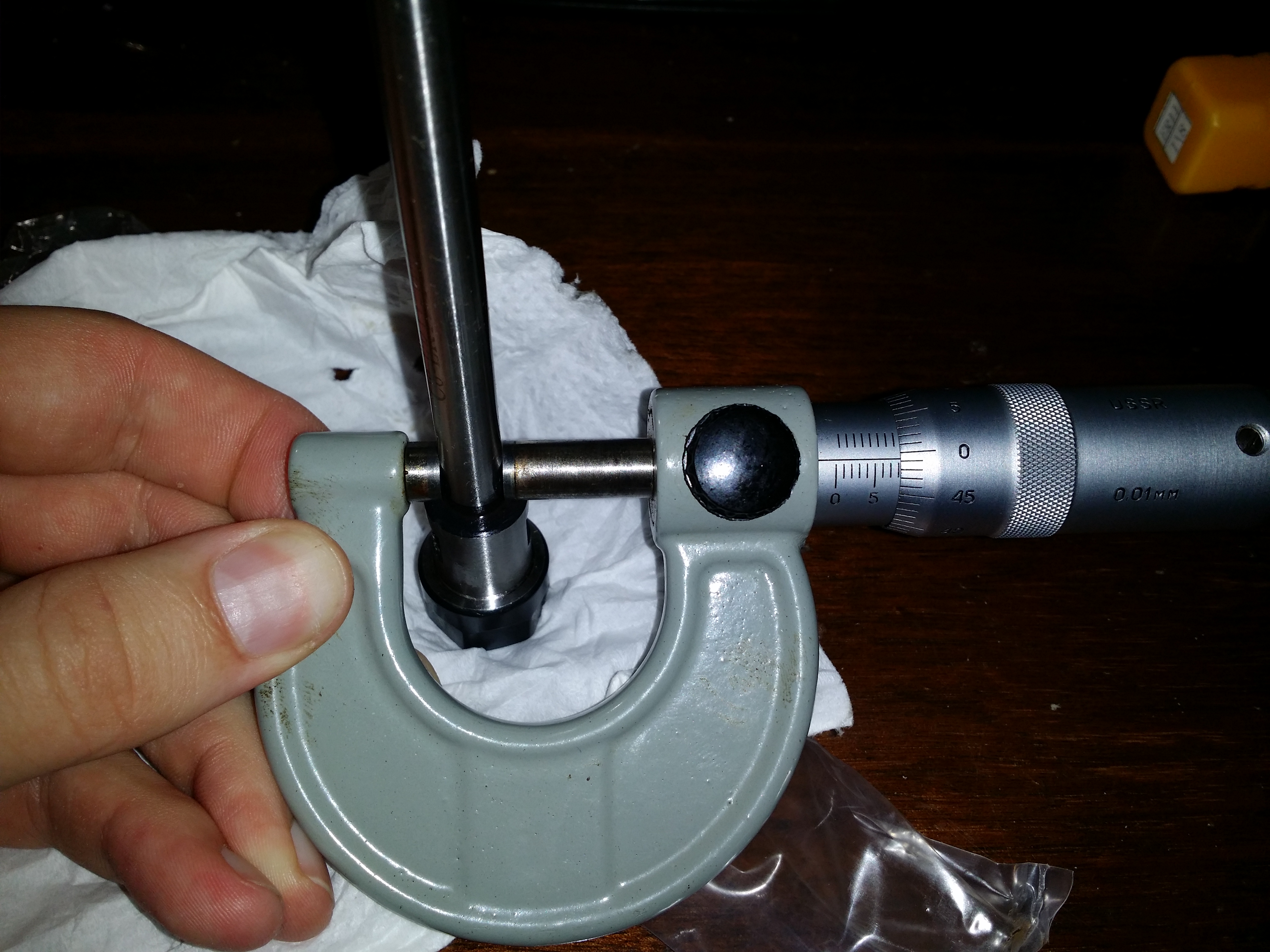

Приехал переходник ER11.
20151126_165741.jpg (11002 просмотра) <a class='original' href='./download/file.php?id=64639&sid=cc26441d14ee0683f057feb61b269d78&mode=view' target=_blank>Загрузить оригинал (2.93 МБ)</a>
С ним тоже есть нюансы.
Вал замерял микрометром - 7,99 мм.
20151126_164708.jpg (11002 просмотра) <a class='original' href='./download/file.php?id=64630&sid=cc26441d14ee0683f057feb61b269d78&mode=view' target=_blank>Загрузить оригинал (2.82 МБ)</a>
Откопал в коробках новый подшипник 608RS и примерил его к валу.
Вот такая картина наблюдается. Болтается на валу. (замерить не удалось внутренний диаметр подшипника штангелем - "современный" и болтается)

Это с валом проблемы, или с подшипниками? (сильно не ругайте - я в механике "ноль", не смотря на то что инженер строитель)
Звонил продавцу и если нужно, то может заменить мне переходник ER11 8 мм на 10 мм-вый вал.

Для начала - вас не смутил высокий ток "без нагрузки" у двигателя? Или в реальности он меньше? Просто 7.4А при 10в - уж очень чересчур.
По регулятору - таки надо настраивать тайминги. и отключить "тормоз". Видимо до вас этот регуль стоял на планере.
Кстати - у движка вал точно 8мм??
По переходнику - так и должно быть. Если вал будет ровно 8.00мм - вы эти подшипник на него молотком забивать будете.

Двигатель высоко оборотистый (вал - 6 мм). В роди бы имеет 2 витка да и сечения провода приличное. При питании от 13,8В потребляет 12-13А в ХХ. А так он рассчитан на 32 В. Так что не знаю что и сказать.
В теории при питании напряжением в 13,8В * 1970кв должен получить 27 000 об/мин. Думал ременный привод делать с редукцией для резки пластиков на меньших оборотах.
А теперь уже подумываю как-то присобачить датчики Холла, что бы момент был и на низких оборотах и регулятор соответственный к нему. И на прямую привод сделать. (пока что не определился).
Может перемотать на большее количество витков, или попытаться перепаять соединения с треугольника на звезду (если есть такая возможность)?

Читал в другой теме (в роди бы Вы писали), что размер вала в приделах нормы. Значит подшипники кривые.
Ни в одном видео, при разборке двигателей не видел таких люфтов.
0001.jpg (10914 просмотров) <a class='original' href='./download/file.php?id=64700&sid=cc26441d14ee0683f057feb61b269d78&mode=view' target=_blank>Загрузить оригинал (535.88 КБ)</a>
Даже просвет есть.
Как я понимаю, то:
- двигатель не плохой, но посмотреть другой?
- регулятор - рабочий, но если не могу настроить, то лучше поменять?
- переходник ER11 в норме (не менять), но подшипники нужно подобрать?
