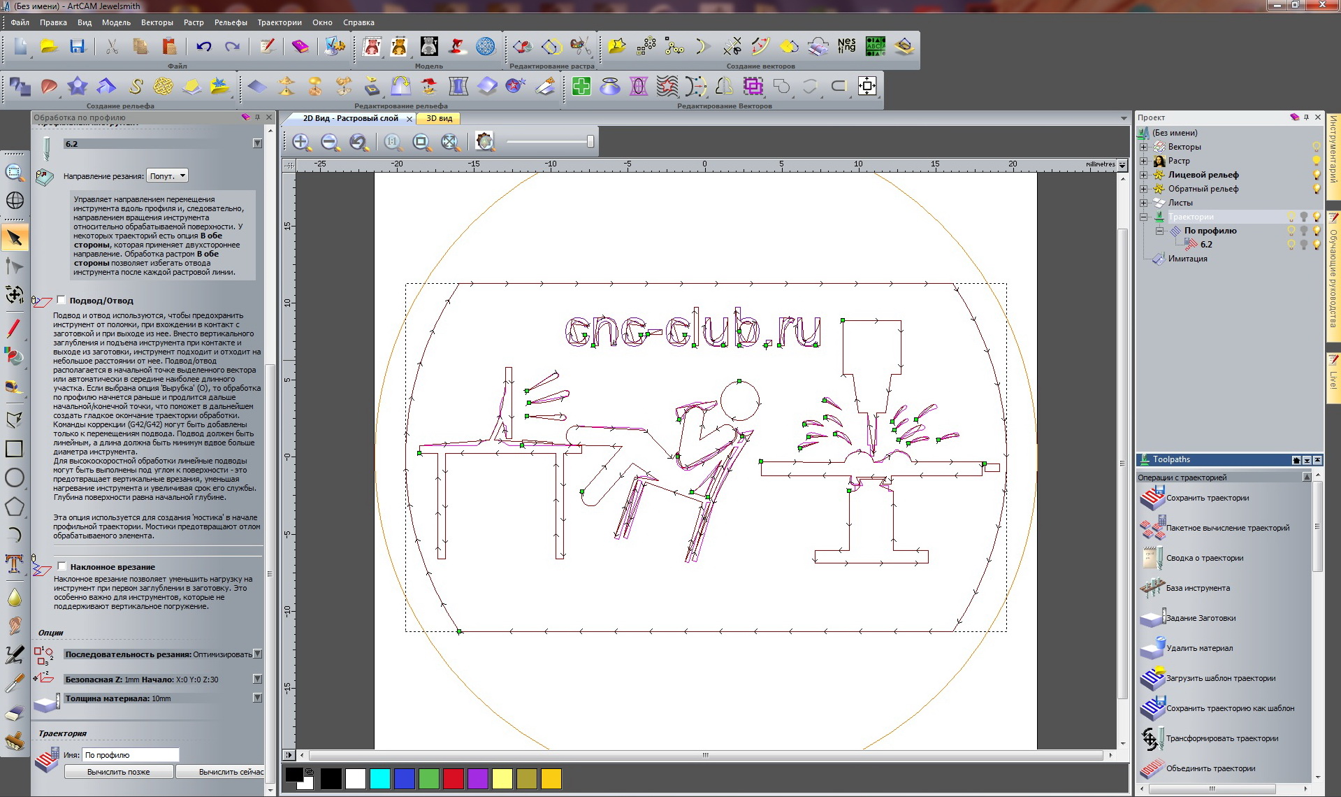

Хочу создать траекторию обработки по вектору логолипа cnc-club.ru в Арткаме 2011
cnc-club.ru 01.jpg (11314 просмотров) <a class='original' href='./download/file.php?id=63689&mode=view' target=_blank>Загрузить оригинал (472.79 КБ)</a>
Но когда делается вычисление траектории получаю такое кривое нечто не зависимо от выбранной фрезы-инструмента.
cnc-club.ru 02.jpg (11314 просмотров) <a class='original' href='./download/file.php?id=63690&mode=view' target=_blank>Загрузить оригинал (526.31 КБ)</a>
cnc-club.ru 03.jpg (11314 просмотров) <a class='original' href='./download/file.php?id=63691&mode=view' target=_blank>Загрузить оригинал (520.98 КБ)</a>
Из-за чего это?
Как можно решить, или исправить?
Вот исходной файл. (там нужно будет вектор замкнуть на клавиатуре)
cnc-club ru logo.dxf
(210.39 КБ) 1258 скачиваний

Стоит слишком низкое разрешение.. Нужно увеличить или при создании рабочего поля, или при расчете УП..
Re: Box-1 самодельный ЧПУ станок v2.0 по дереву 380х480х180
vektor_z писал(а):Стоит слишком низкое разрешение.. Нужно увеличить или при создании рабочего поля, или при расчете УП..
Загрузил по новому 43х43 мм разрешение 1626х1626 эффект тот же. И при 4000х4000 тоже.
Где могу найти этот параметр при расчете УП?
Кое что нашел, но оно только на качество визуализации влияет. Боле сглаженная и красивей модель в 3d окне.
Но на траекторию не влияет. Такая же кривая.

Поставь точность 0.1 или менее - все будет нормально
tmp_30754-Screenshot_2015-11-16-00-52-15146364984.png (11275 просмотров) <a class='original' href='./download/file.php?id=63699&mode=view' target=_blank>Загрузить оригинал (434.49 КБ)</a>
Ovaday писал(а):Поставь точность 0.1 или менее - все будет нормально
Благодарю!

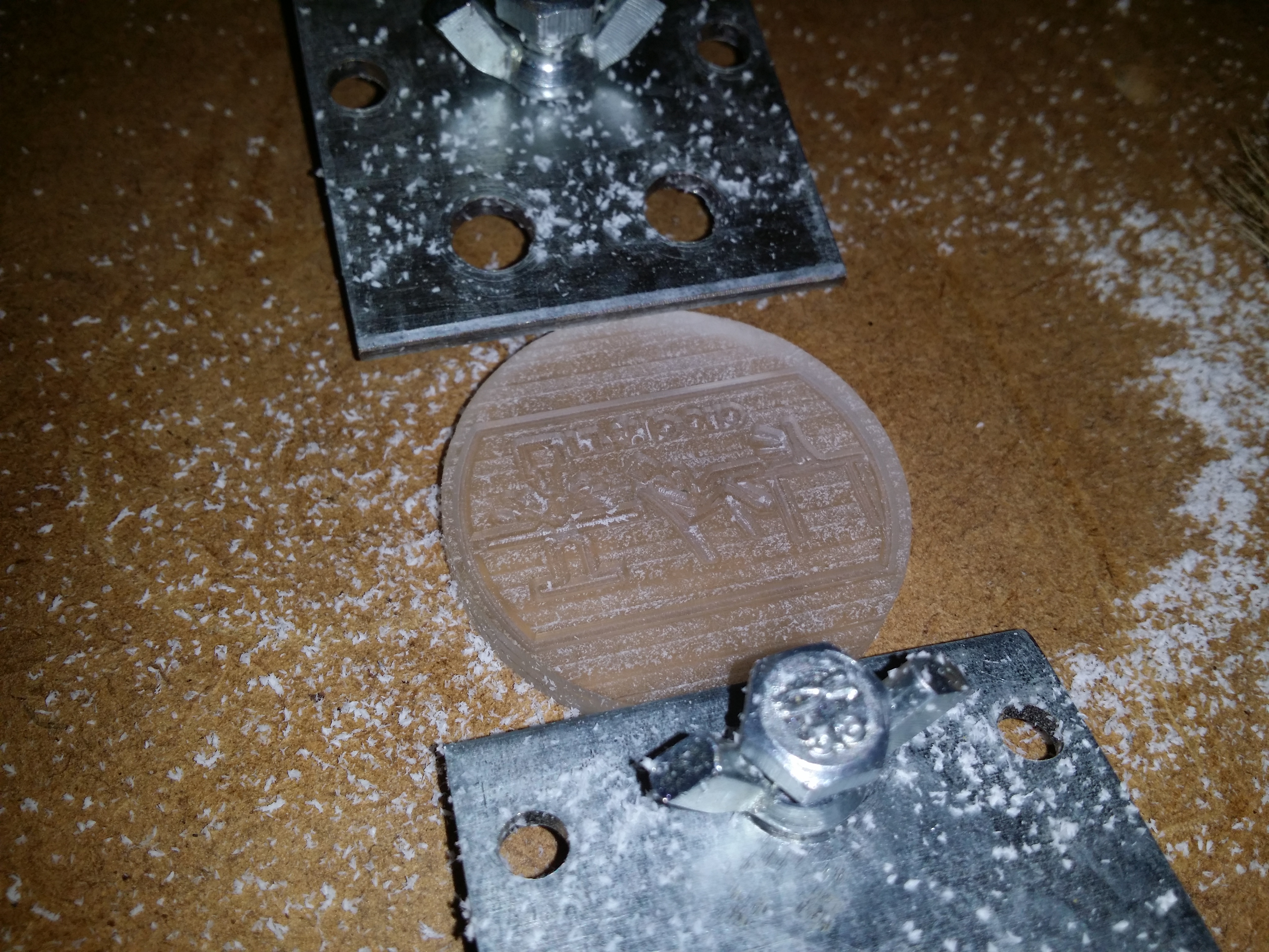

Всё получилось!
20151115_230929.jpg (11249 просмотров) <a class='original' href='./download/file.php?id=63712&mode=view' target=_blank>Загрузить оригинал (3.98 МБ)</a>
20151115_231519.jpg (11249 просмотров) <a class='original' href='./download/file.php?id=63713&mode=view' target=_blank>Загрузить оригинал (3.69 МБ)</a>

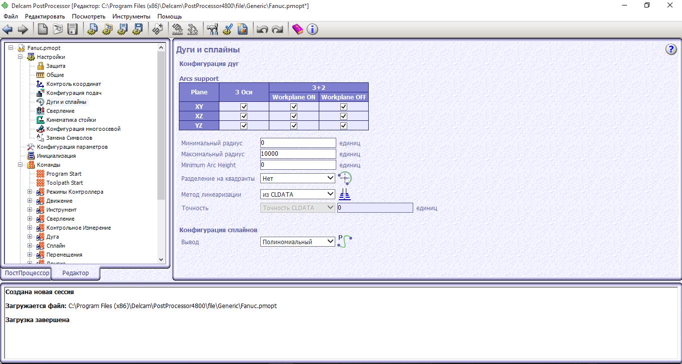

Может кто-то встречал, есть ли возможность задавать в построцессоре условия вычисления радиусов. Если до 1,5 мм пусть считает линейной интерполяцией, если больше, то круговой?

vektor_z
Сообщения: 403
Репутация: 387
Настоящее имя: Василий
Сообщение vektor_z »
xenon-alien писал(а):Может кто-то встречал, есть ли возможность задавать в построцессоре условия вычисления радиусов. Если до 1,5 мм пусть считает линейной интерполяцией, если больше, то круговой?
Не знаю как в других САМ программах но в постпроцессоре ПМ такая возможность точно есть..
Снимок.JPG (11136 просмотров) <a class='original' href='./download/file.php?id=63820&mode=view' target=_blank>Загрузить оригинал (166.75 КБ)</a>
Последний раз редактировалось vektor_z 17 ноя 2015, 14:06, всего редактировалось 1 раз.
vektor_z писал(а):Не знаю как в других САМ программах но в постпроцессоре ПМ такая возможность точно есть..
Тогда пора установить и начать изучать ПМ.
Ё-ёй.. Видя скриншот аж по плохело.. Крыша точно съедет.

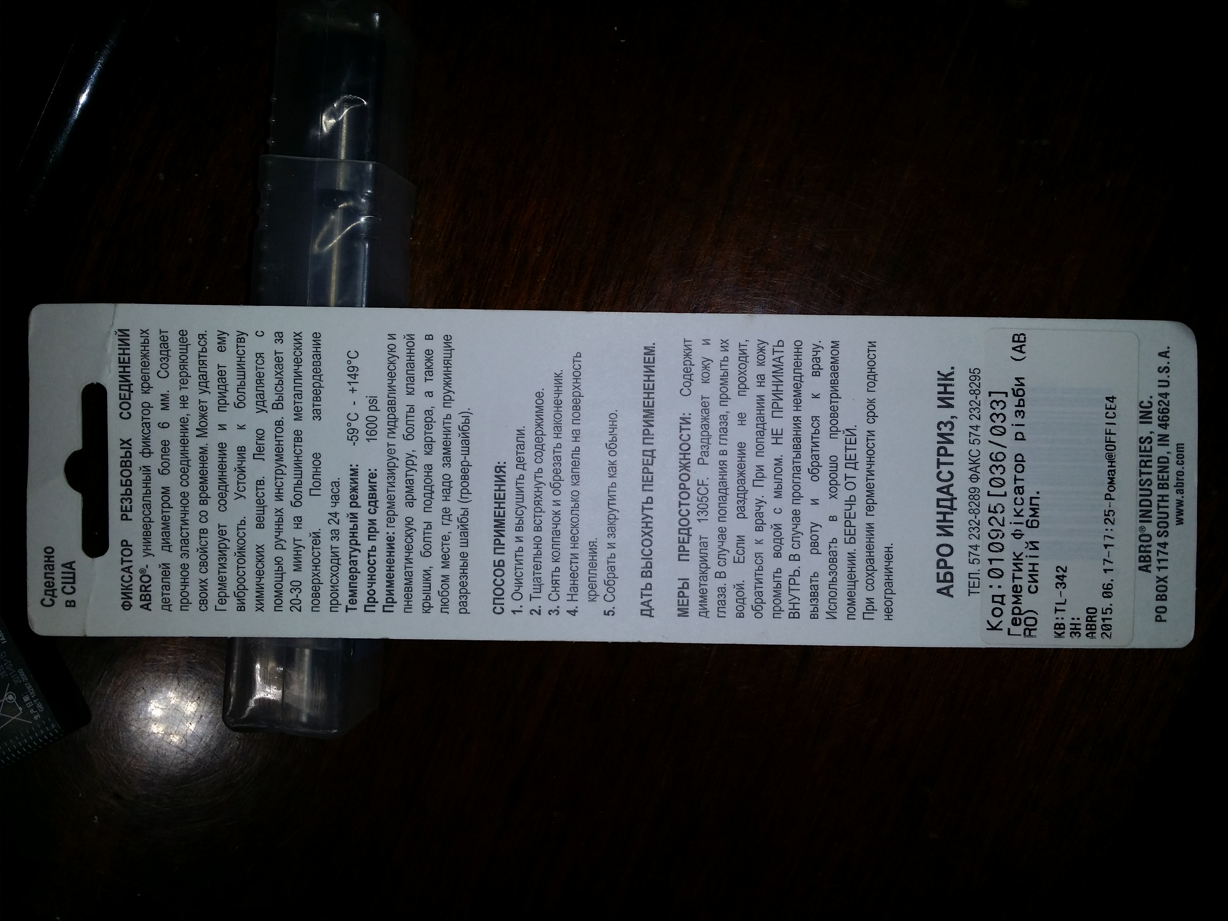

Из-за резонанса (вибрации фрезы) раскрутились болты на линейных подшипниках. Придется снимать ось Z вместе с направляющими, что бы добраться до крепления линейных подшипников оси Х.
20151017_173122.jpg (11013 просмотров) <a class='original' href='./download/file.php?id=64629&mode=view' target=_blank>Загрузить оригинал (2.7 МБ)</a>
Видел на просторах интернета в каком-то виде ролике спец "клей-мазь" для резьбы. (никогда не встречал такого)
Как оказалось это фиксатор резьбовых соединений. Бывают низкой, средней и высокой прочности.
Прикупил вот такой.
20151127_171637.jpg (11013 просмотров) <a class='original' href='./download/file.php?id=64631&mode=view' target=_blank>Загрузить оригинал (3.97 МБ)</a>
20151127_171653.jpg (11013 просмотров) <a class='original' href='./download/file.php?id=64632&mode=view' target=_blank>Загрузить оригинал (2.71 МБ)</a>
Стоит ли его использовать? (уже применил)

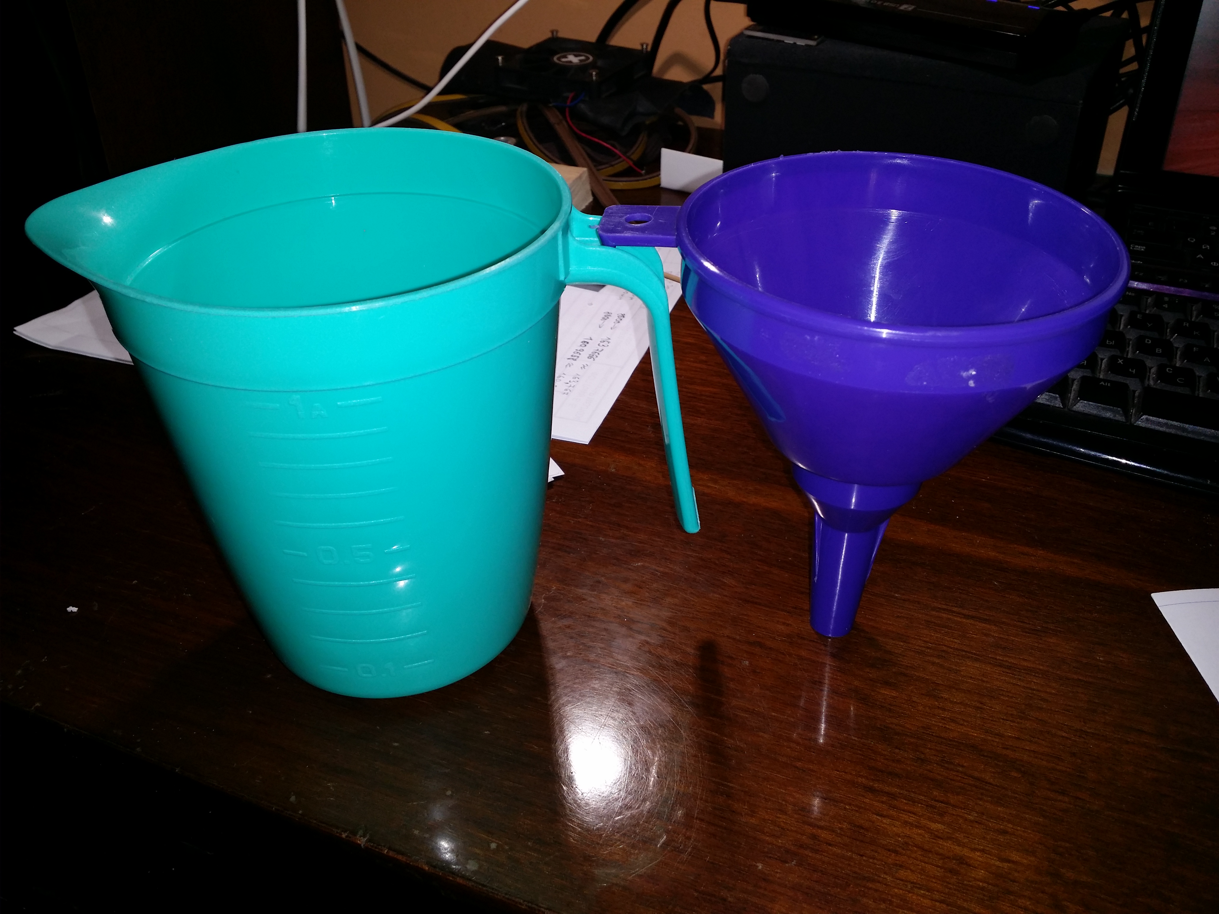

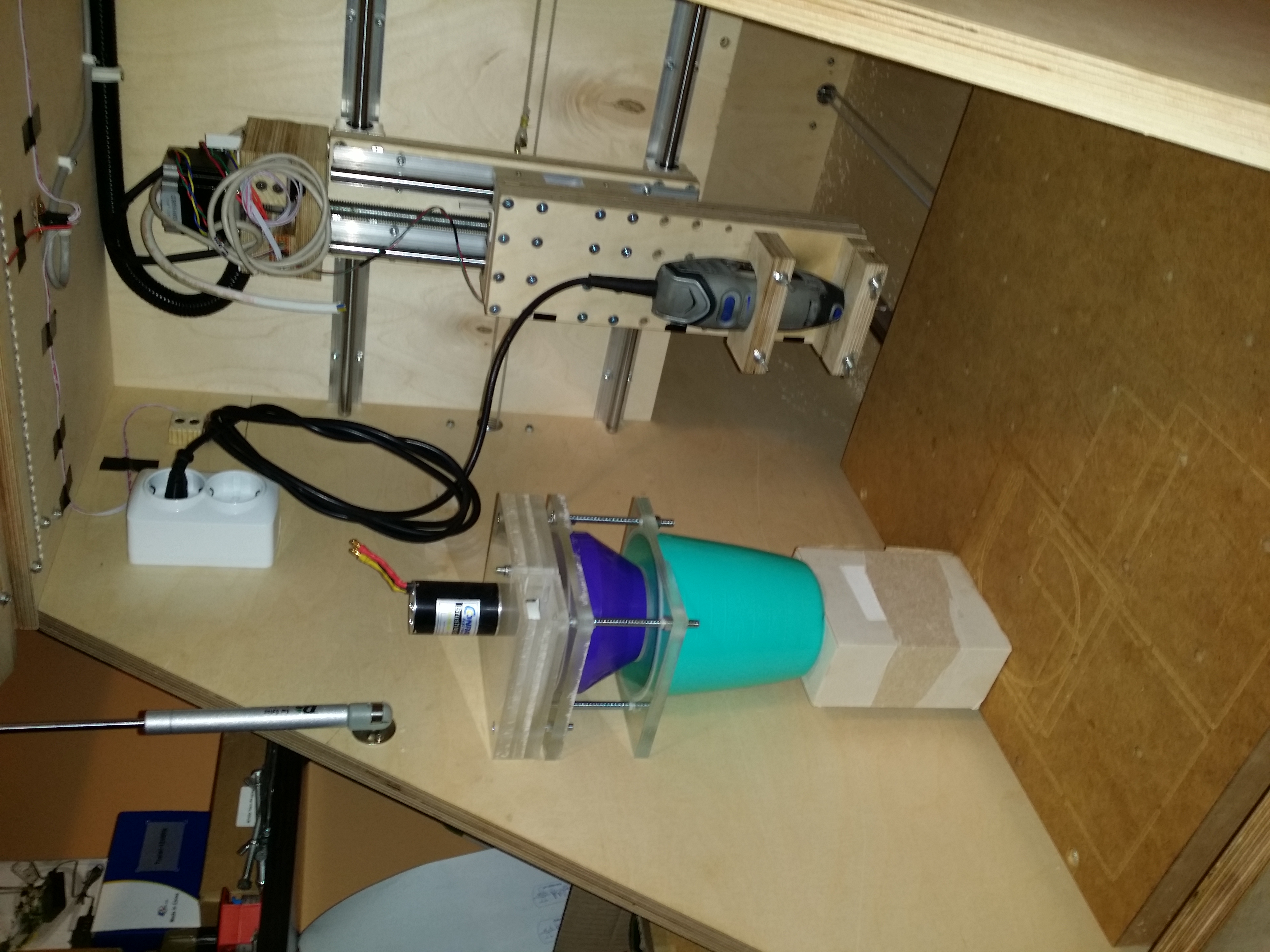

За одно в процессе сборки "циклона". Примитивный - знаю и не факт что будет работать.
Состоит из следующих деталей:
20151118_200131.jpg (11013 просмотров) <a class='original' href='./download/file.php?id=64634&mode=view' target=_blank>Загрузить оригинал (2.69 МБ)</a>
20151119_160143.jpg (11013 просмотров) <a class='original' href='./download/file.php?id=64635&mode=view' target=_blank>Загрузить оригинал (2.47 МБ)</a>
20151125_203756.jpg (11013 просмотров) <a class='original' href='./download/file.php?id=64636&mode=view' target=_blank>Загрузить оригинал (2.91 МБ)</a>
Будет в таком потожении прикреплен
20151125_212850.jpg (11013 просмотров) <a class='original' href='./download/file.php?id=64637&mode=view' target=_blank>Загрузить оригинал (2.86 МБ)</a>
20151125_212907.jpg (11013 просмотров) <a class='original' href='./download/file.php?id=64638&mode=view' target=_blank>Загрузить оригинал (2.9 МБ)</a>

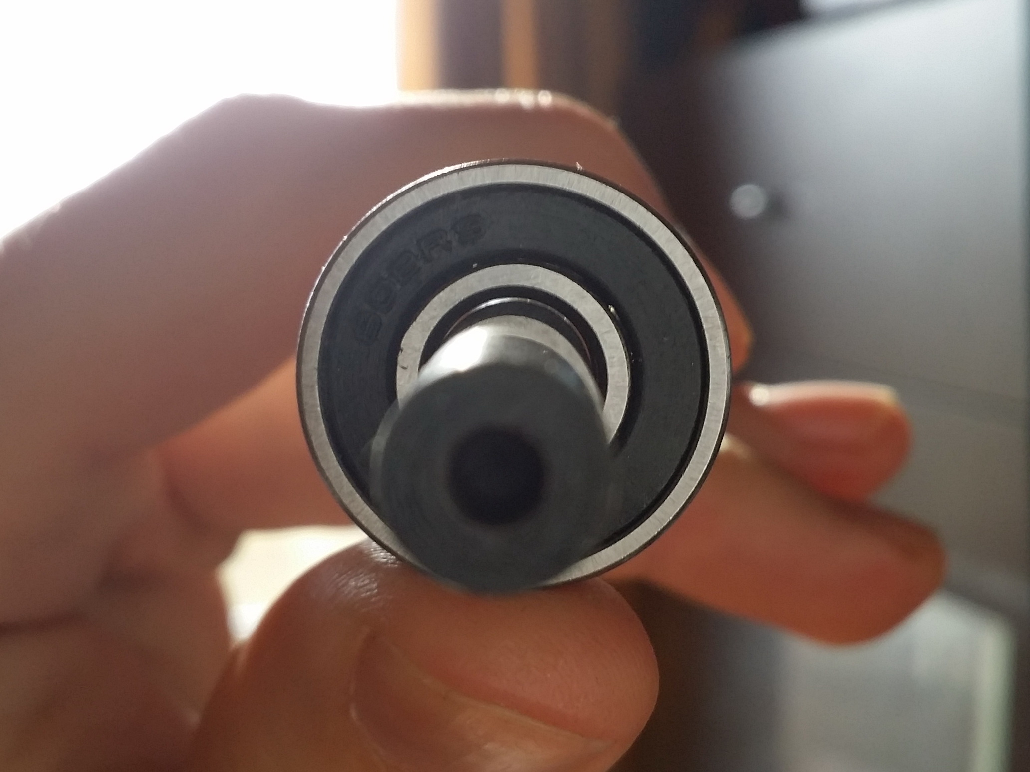

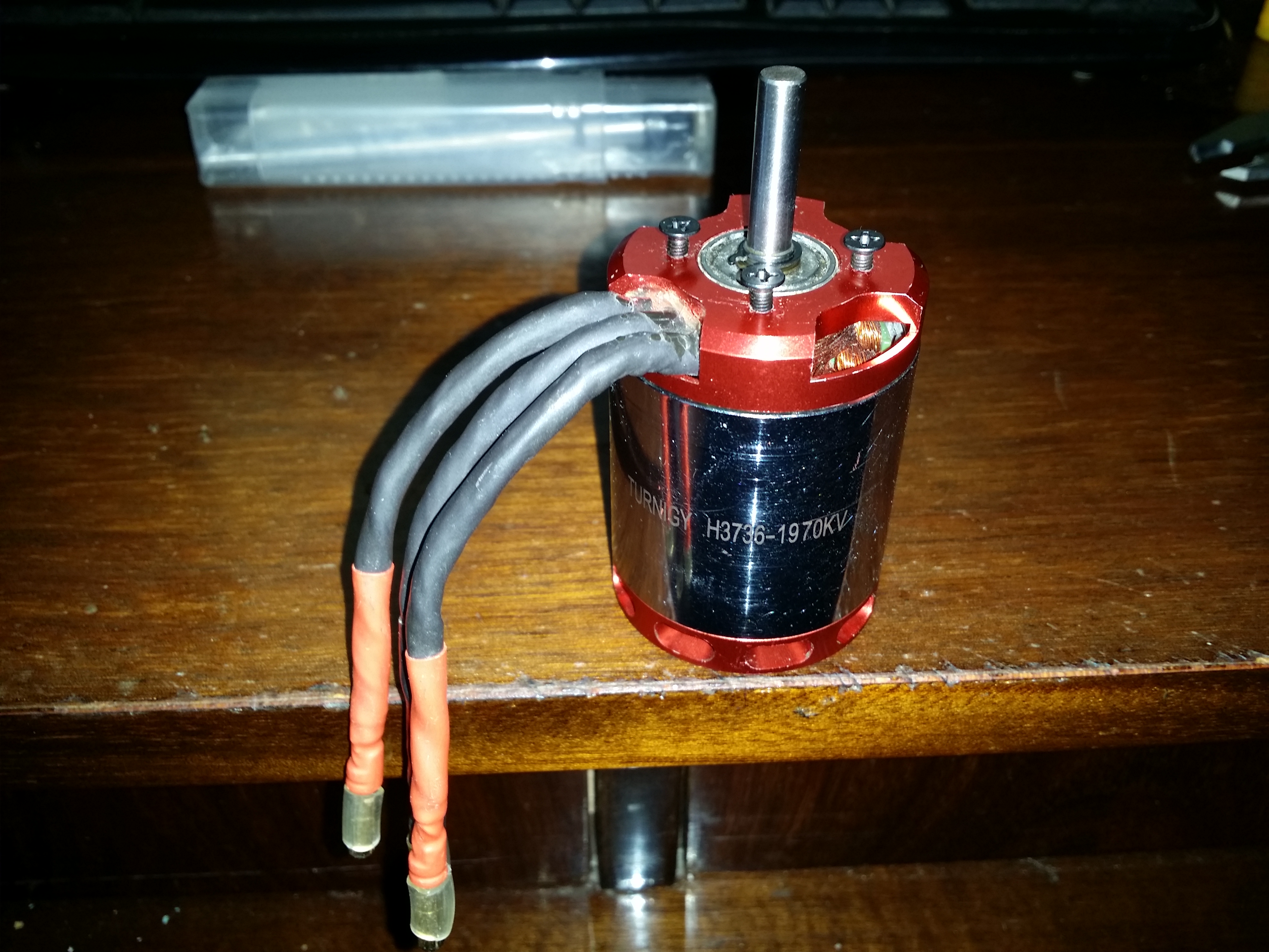

Шпиндель тоже в процессе проектирования.

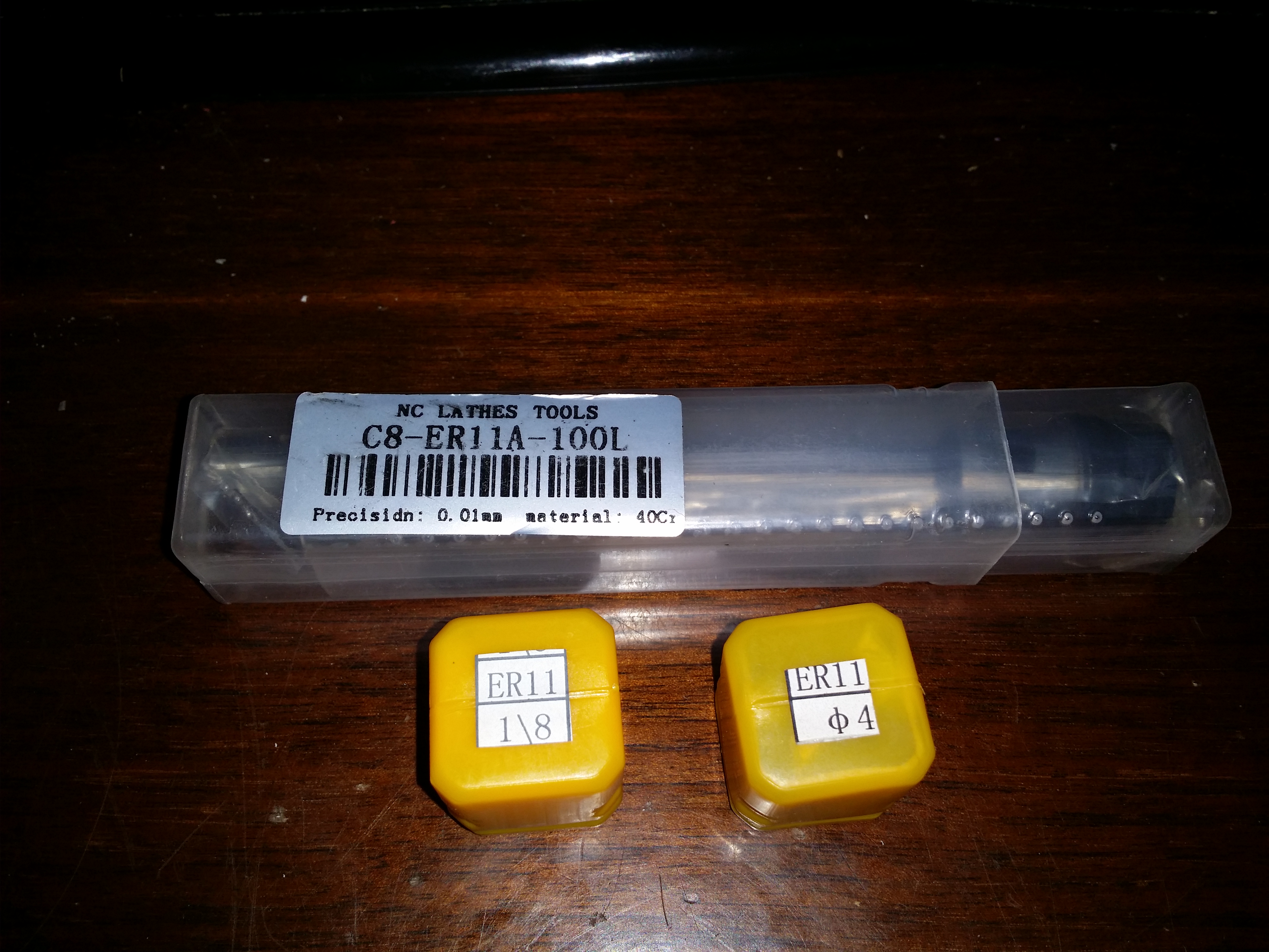

Приехал переходник ER11.
20151126_165741.jpg (11013 просмотров) <a class='original' href='./download/file.php?id=64639&mode=view' target=_blank>Загрузить оригинал (2.93 МБ)</a>
С ним тоже есть нюансы.
Вал замерял микрометром - 7,99 мм.
20151126_164708.jpg (11013 просмотров) <a class='original' href='./download/file.php?id=64630&mode=view' target=_blank>Загрузить оригинал (2.82 МБ)</a>
Откопал в коробках новый подшипник 608RS и примерил его к валу.
Вот такая картина наблюдается. Болтается на валу. (замерить не удалось внутренний диаметр подшипника штангелем - "современный" и болтается)

У нас в городе нету радиально упорных подшипников на 8-10 мм и теперь боюсь их заказывать.
Нашел их здесь http://vpk-podshipnik.com.ua/product/6008l-ili-e8-4gpz
Это с валом проблемы, или с подшипниками? (сильно не ругайте - я в механике "ноль", не смотря на то что инженер строитель)

Так же приехал двигатель (Turnigy 600 H3736 1970kv) и регулятор (Sky-Wing 100A ESC).
Их совместная работа тоже что-то не радует.

Для начала - вас не смутил высокий ток "без нагрузки" у двигателя? Или в реальности он меньше? Просто 7.4А при 10в - уж очень чересчур.
По регулятору - таки надо настраивать тайминги. и отключить "тормоз". Видимо до вас этот регуль стоял на планере.
Кстати - у движка вал точно 8мм??
По переходнику - так и должно быть. Если вал будет ровно 8.00мм - вы эти подшипник на него молотком забивать будете.

megagad писал(а):Для начала - вас не смутил высокий ток "без нагрузки" у двигателя? Или в реальности он меньше? Просто 7.4А при 10в - уж очень чересчур.
Благодарю, что так быстро отозвались.
Двигатель высоко оборотистый (вал - 6 мм). В роди бы имеет 2 витка да и сечения провода приличное. При питании от 13,8В потребляет 12-13А в ХХ. А так он рассчитан на 32 В. Так что не знаю что и сказать.
В теории при питании напряжением в 13,8В * 1970кв должен получить 27 000 об/мин. Думал ременный привод делать с редукцией для резки пластиков на меньших оборотах.
А теперь уже подумываю как-то присобачить датчики Холла, что бы момент был и на низких оборотах и регулятор соответственный к нему. И на прямую привод сделать. (пока что не определился).
Может перемотать на большее количество витков, или попытаться перепаять соединения с треугольника на звезду (если есть такая возможность)?
megagad писал(а):По регулятору - таки надо настраивать тайминги. и отключить "тормоз". Видимо до вас этот регуль стоял на планере.
Человека, перед отправкой, просил отключить тормоз (предупреждал его, что мне нечем его настроить). Может сделал на оборот. Он в своей коробочке приехал и в роди бы новый.
megagad писал(а):По переходнику - так и должно быть. Если вал будет ровно 8.00мм - вы эти подшипник на него молотком забивать будете.
Читал в другой теме (в роди бы Вы писали), что размер вала в приделах нормы. Значит подшипники кривые.
Ни в одном видео, при разборке двигателей не видел таких люфтов.
0001.jpg (10925 просмотров) <a class='original' href='./download/file.php?id=64700&mode=view' target=_blank>Загрузить оригинал (535.88 КБ)</a>
Даже просвет есть.
Как я понимаю, то:
- двигатель не плохой, но посмотреть другой?
- регулятор - рабочий, но если не могу настроить, то лучше поменять?
- переходник ER11 в норме (не менять), но подшипники нужно подобрать?
С этой странички можете посоветовать радиальный подшипник? Ссылка как раз на радиально-упорный с 8 мм-вым валом (это один такой там)
Если есть в другом каком-то Украинском интернет магазине, то можете и от туда что-то посоветовать?
Последний раз редактировалось xenon-alien 29 ноя 2015, 19:53, всего редактировалось 1 раз.
