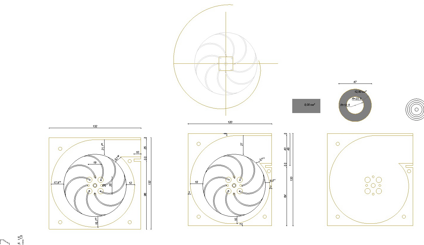

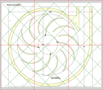

А саму улитку(корпус) как расчитывали?

popcorn писал(а):А саму улитку(корпус) как расчитывали?
Расчет как таковой не проводил.
Мужик, который из дерева сделал - на шел его чертеж.
blow_18-b.jpg (11353 просмотра) <a class='original' href='./download/file.php?id=63656&mode=view' target=_blank>Загрузить оригинал (43.93 КБ)</a>
blower.png (11353 просмотра) <a class='original' href='./download/file.php?id=63657&mode=view' target=_blank>Загрузить оригинал (19 КБ)</a>
Я его обвел, с масштабировал и так.
Но мне немного не понравилось.
И нашел вот этот ролик.
https://www.youtube.com/watch?v=mRjFfbPxMkM
Скомбинировав 2 чертежа получился мой.
vent 4ertezh.jpg (11353 просмотра) <a class='original' href='./download/file.php?id=63655&mode=view' target=_blank>Загрузить оригинал (135.7 КБ)</a>

Понятно, у меня лежит крыльчатка от воздуходувки, тоже нужно будет улитку делать под неё. Чертежом не поделитесь?
Re: Box-1 самодельный ЧПУ станок v2.0 по дереву 380х480х180
popcorn писал(а):Понятно, у меня лежит крыльчатка от воздуходувки, тоже нужно будет улитку делать под неё. Чертежом не поделитесь?
Пожалуйста. Смаштабируете, или модифицируйте под свои нужды.
Правда те радиусы, которые рисует мужик, желательно как-то учесть.
vent korpys.dxf
(349.94 КБ) 1349 скачиваний

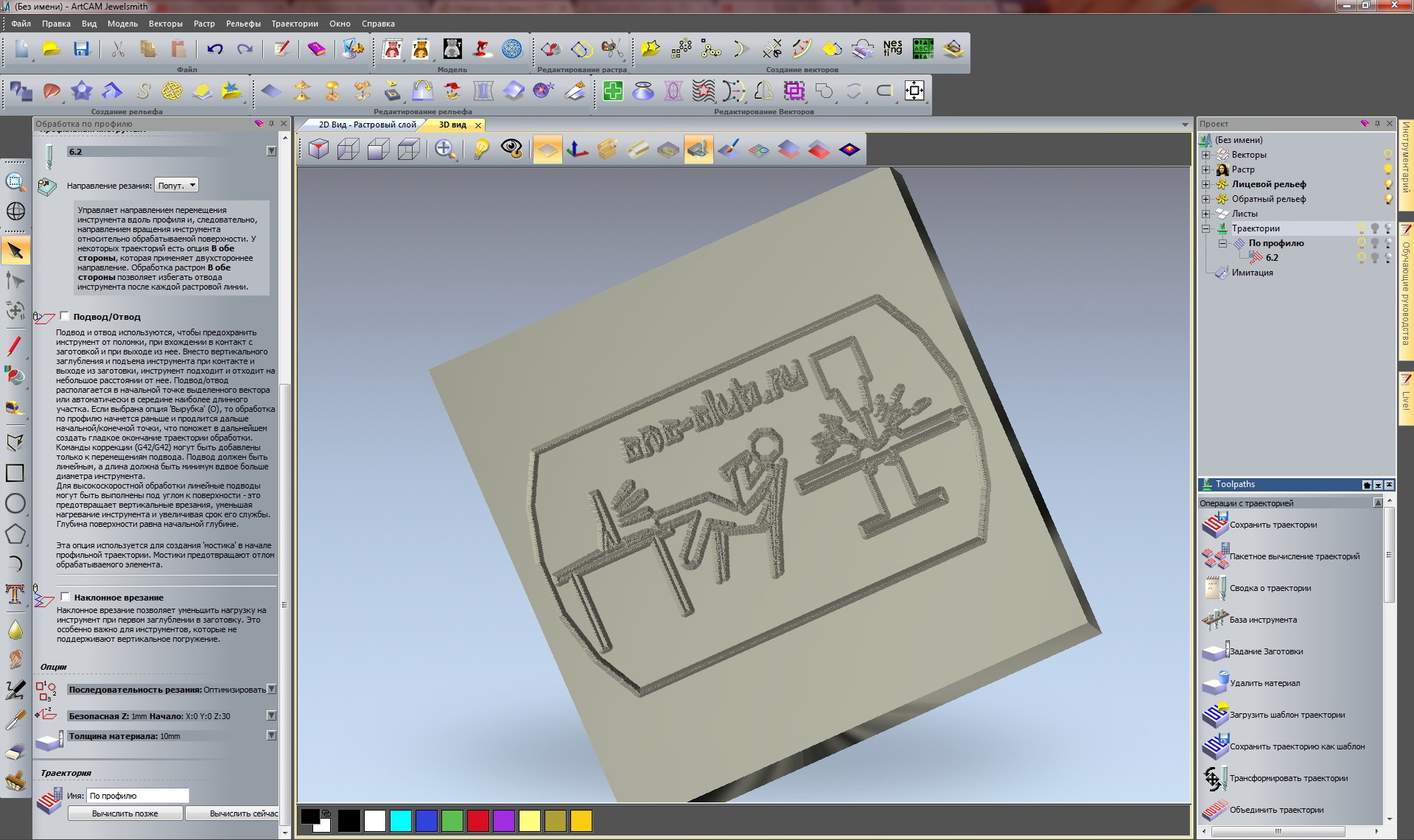

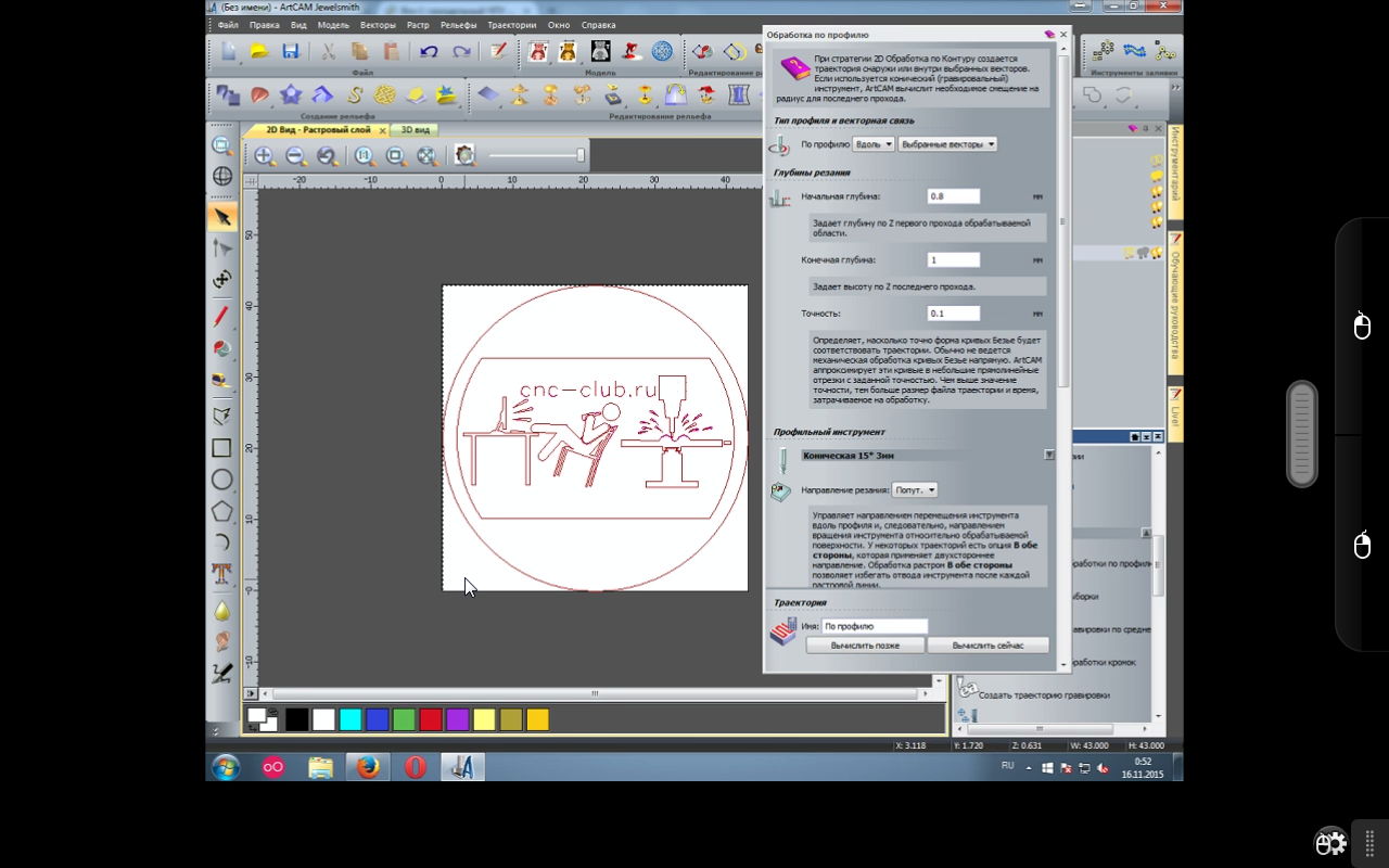

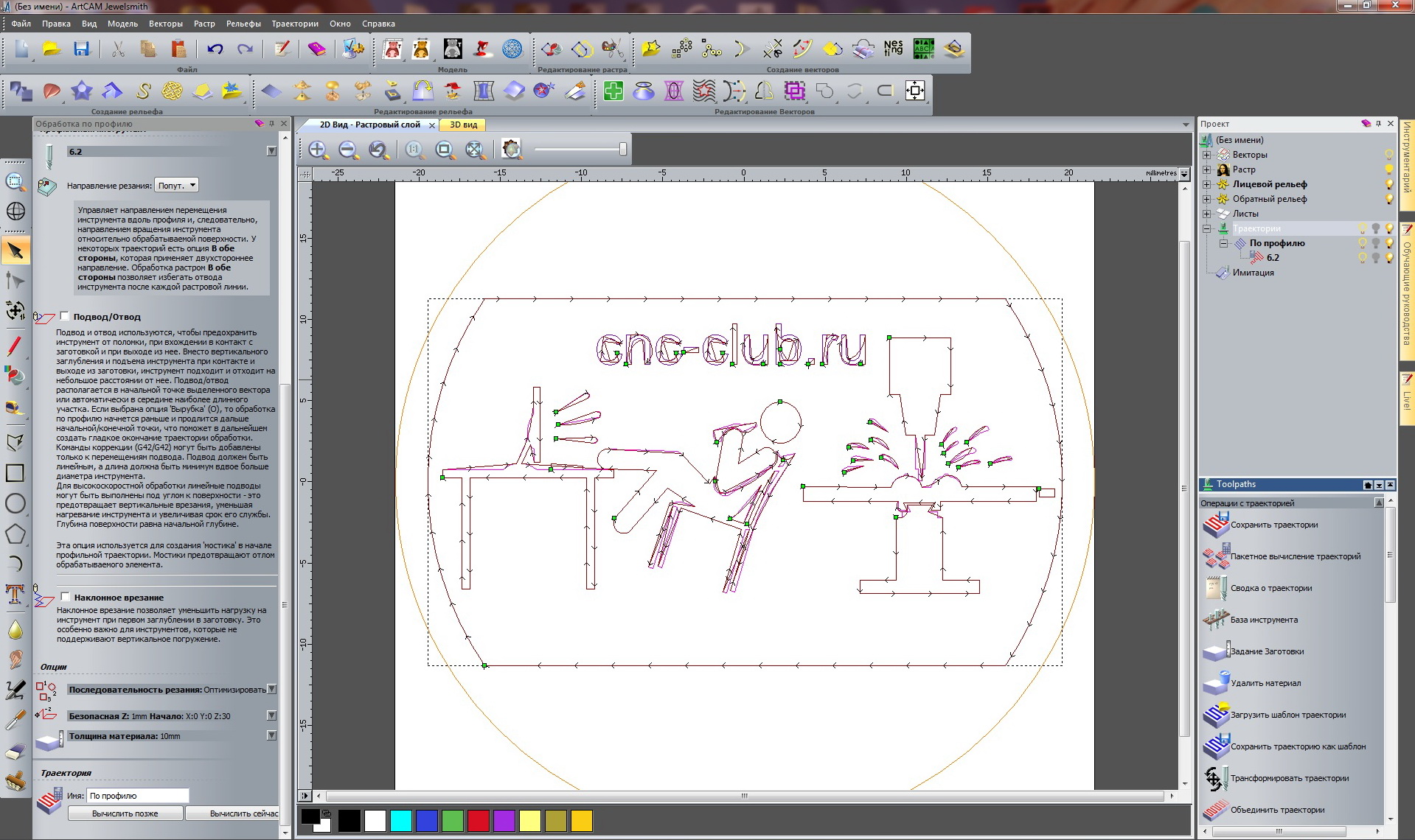

Хочу создать траекторию обработки по вектору логолипа cnc-club.ru в Арткаме 2011
cnc-club.ru 01.jpg (11297 просмотров) <a class='original' href='./download/file.php?id=63689&mode=view' target=_blank>Загрузить оригинал (472.79 КБ)</a>
Но когда делается вычисление траектории получаю такое кривое нечто не зависимо от выбранной фрезы-инструмента.
cnc-club.ru 02.jpg (11297 просмотров) <a class='original' href='./download/file.php?id=63690&mode=view' target=_blank>Загрузить оригинал (526.31 КБ)</a>
cnc-club.ru 03.jpg (11297 просмотров) <a class='original' href='./download/file.php?id=63691&mode=view' target=_blank>Загрузить оригинал (520.98 КБ)</a>
Из-за чего это?
Как можно решить, или исправить?
Вот исходной файл. (там нужно будет вектор замкнуть на клавиатуре)

Стоит слишком низкое разрешение.. Нужно увеличить или при создании рабочего поля, или при расчете УП..
vektor_z писал(а):Стоит слишком низкое разрешение.. Нужно увеличить или при создании рабочего поля, или при расчете УП..
Загрузил по новому 43х43 мм разрешение 1626х1626 эффект тот же. И при 4000х4000 тоже.
Где могу найти этот параметр при расчете УП?
Кое что нашел, но оно только на качество визуализации влияет. Боле сглаженная и красивей модель в 3d окне.
Но на траекторию не влияет. Такая же кривая.

Поставь точность 0.1 или менее - все будет нормально
tmp_30754-Screenshot_2015-11-16-00-52-15146364984.png (11258 просмотров) <a class='original' href='./download/file.php?id=63699&mode=view' target=_blank>Загрузить оригинал (434.49 КБ)</a>

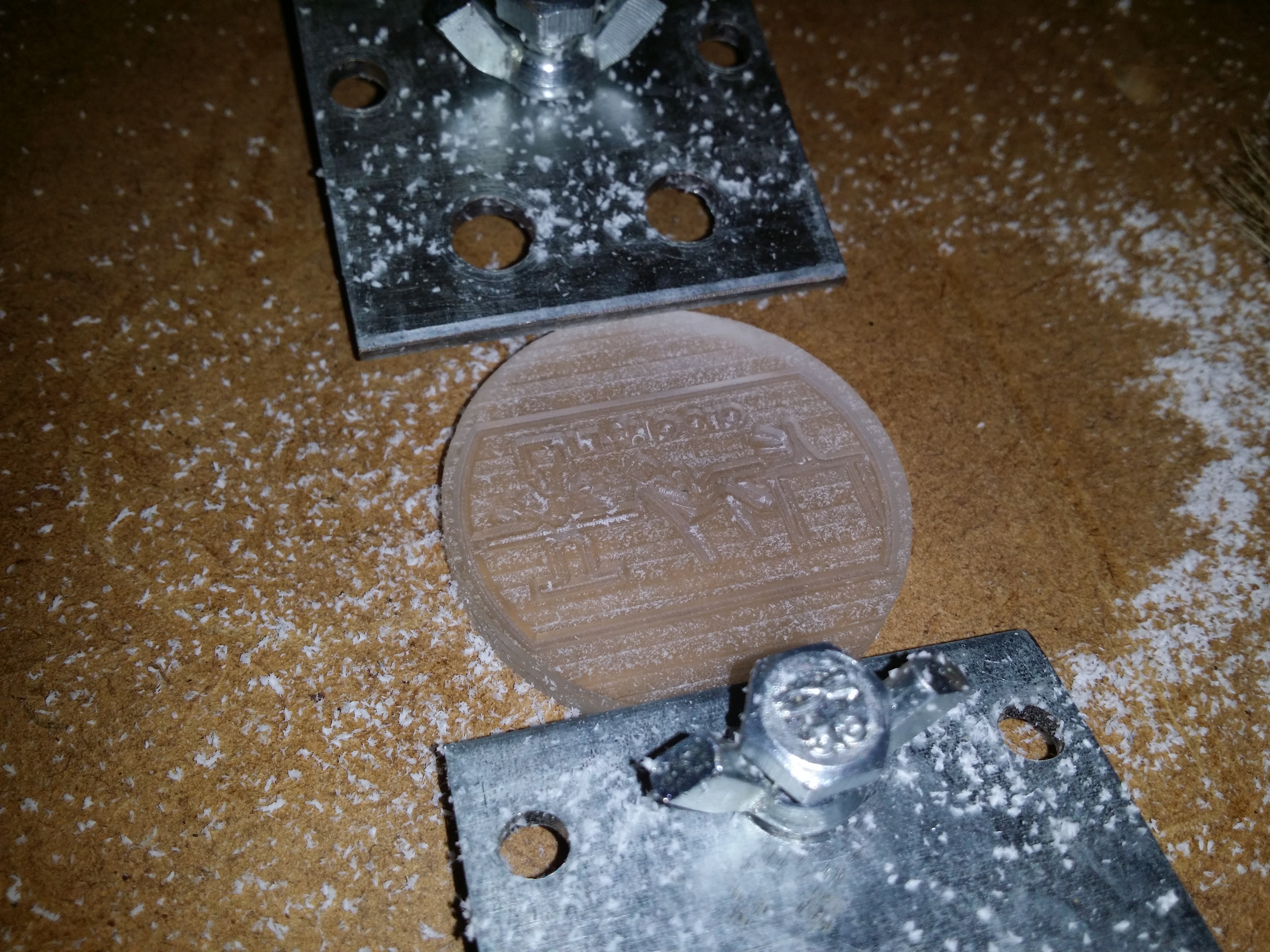

Ovaday писал(а):Поставь точность 0.1 или менее - все будет нормально
Благодарю!
Всё получилось!
20151115_230929.jpg (11232 просмотра) <a class='original' href='./download/file.php?id=63712&mode=view' target=_blank>Загрузить оригинал (3.98 МБ)</a>
20151115_231519.jpg (11232 просмотра) <a class='original' href='./download/file.php?id=63713&mode=view' target=_blank>Загрузить оригинал (3.69 МБ)</a>

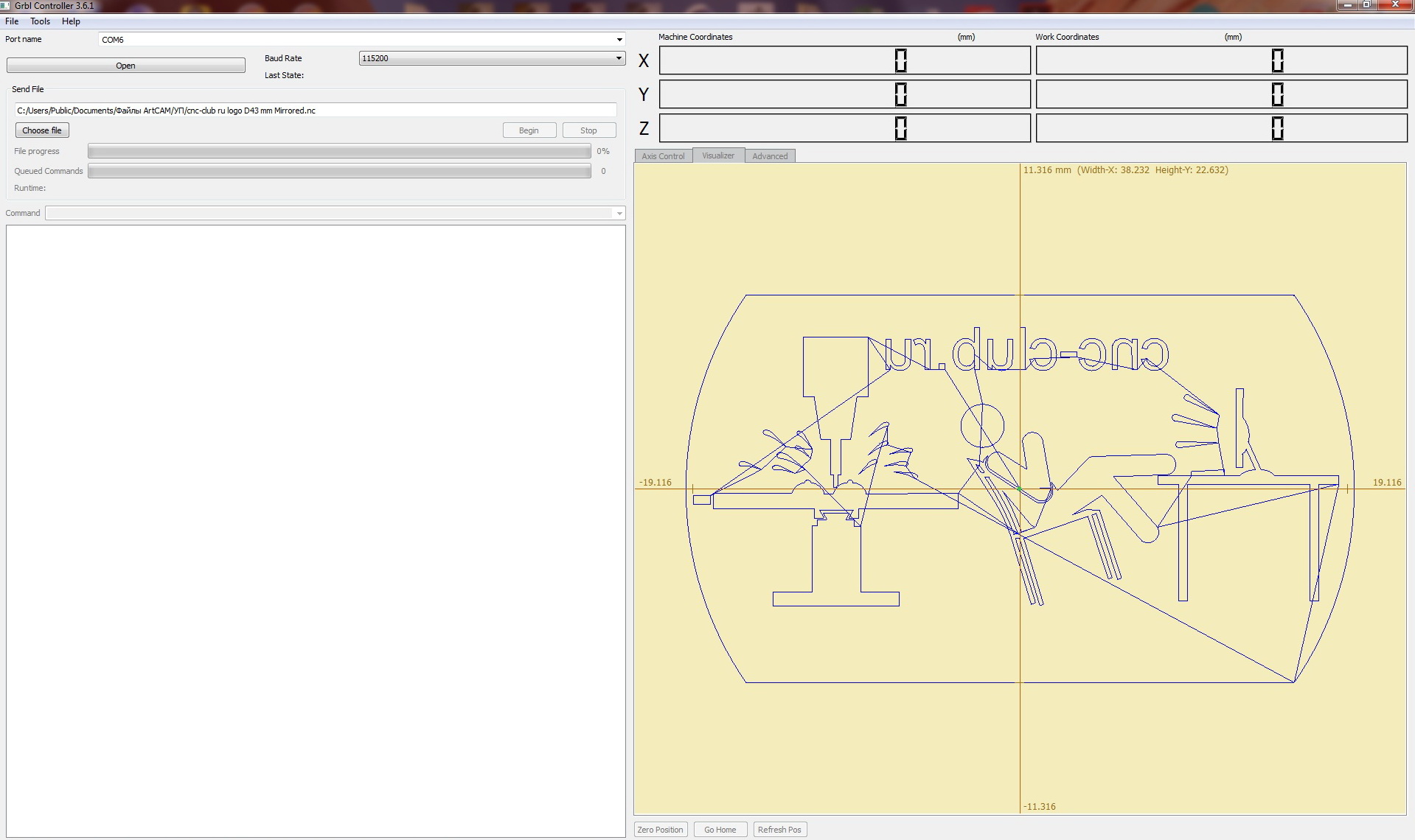

Правда ещё не разобрался с круговой интерполяцией в моей прошивке. Раз - работает, раз - нет.
Пользуюсь этой программой
Repetier-Host.jpg (11232 просмотра) <a class='original' href='./download/file.php?id=63711&mode=view' target=_blank>Загрузить оригинал (494.33 КБ)</a>
Как видно боковая "полукруглая рамка" отображается отлично, но голова и конечности уже нет... Только квадраты... На жаль фрезерует так же, как и отображает.
Буду думать как решить этот нюанс. Видимо маленькие радиусы программе и прошивке не нравятся. Или ещё чего-то не то.
Советы приветствуются.

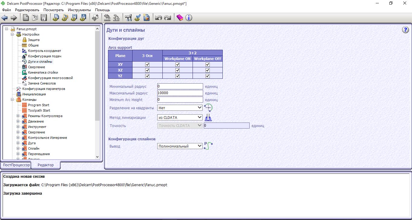

А эта программа для ЧПУ заточена и нужна прошивка Grbl (но у меня для 3d принтера стоит электроника и прошивка.)
Grbl Controller.jpg (11232 просмотра) <a class='original' href='./download/file.php?id=63710&mode=view' target=_blank>Загрузить оригинал (238.18 КБ)</a>
А здесь всё нормально отображается, думаю, что и обрабатывается тоже (не пробовал).
Химичил я тут с этой круговой интерполяцией и нифига.
При круговой интерполяции начальная-центральная-конечная координата должна быть на равном расстоянии друг от друга. (если я правильно понял)
Думал, что из-за неравного расстояния эти сбои (тогда проходит по прямой линии от начальной к конечной точке не учитывая центр), но нет.
Методом проб и ошибок выяснилось, что 3d принтеровская программа и прошивка (та что я использую) не признает траекторий у которых радиус меньше 1,5 мм.
То есть если у меня круг диаметром 3-4-5-6 мм то отфрезеровать отверстие не получится 3,175 мм-вой фрезой. А пройтись вдоль вектора - не проблема. А так же можно сверлить.
Вот и проходит по прямой. По этому голова (r = 1,3 мм) и конечности квадратные.
Может кто-то встречал, есть ли возможность задавать в построцессоре условия вычисления радиусов. Если до 1,5 мм пусть считает линейной интерполяцией, если больше, то круговой?
У меня уже крыша едет от информации...
Так что больше не буду тратить на это время. (если конечно кто-то чего-то дельного не посоветует)
Либо перейду обратно на "линейный построцессор", либо перейду на GRBL.

vektor_z
Сообщения: 403
Репутация: 387
Настоящее имя: Василий
Сообщение vektor_z »
xenon-alien писал(а):Может кто-то встречал, есть ли возможность задавать в построцессоре условия вычисления радиусов. Если до 1,5 мм пусть считает линейной интерполяцией, если больше, то круговой?
Не знаю как в других САМ программах но в постпроцессоре ПМ такая возможность точно есть..
Снимок.JPG (11119 просмотров) <a class='original' href='./download/file.php?id=63820&mode=view' target=_blank>Загрузить оригинал (166.75 КБ)</a>
Последний раз редактировалось vektor_z 17 ноя 2015, 14:06, всего редактировалось 1 раз.
vektor_z писал(а):Не знаю как в других САМ программах но в постпроцессоре ПМ такая возможность точно есть..
Тогда пора установить и начать изучать ПМ.
Ё-ёй.. Видя скриншот аж по плохело.. Крыша точно съедет.
Опять куча новой информации.

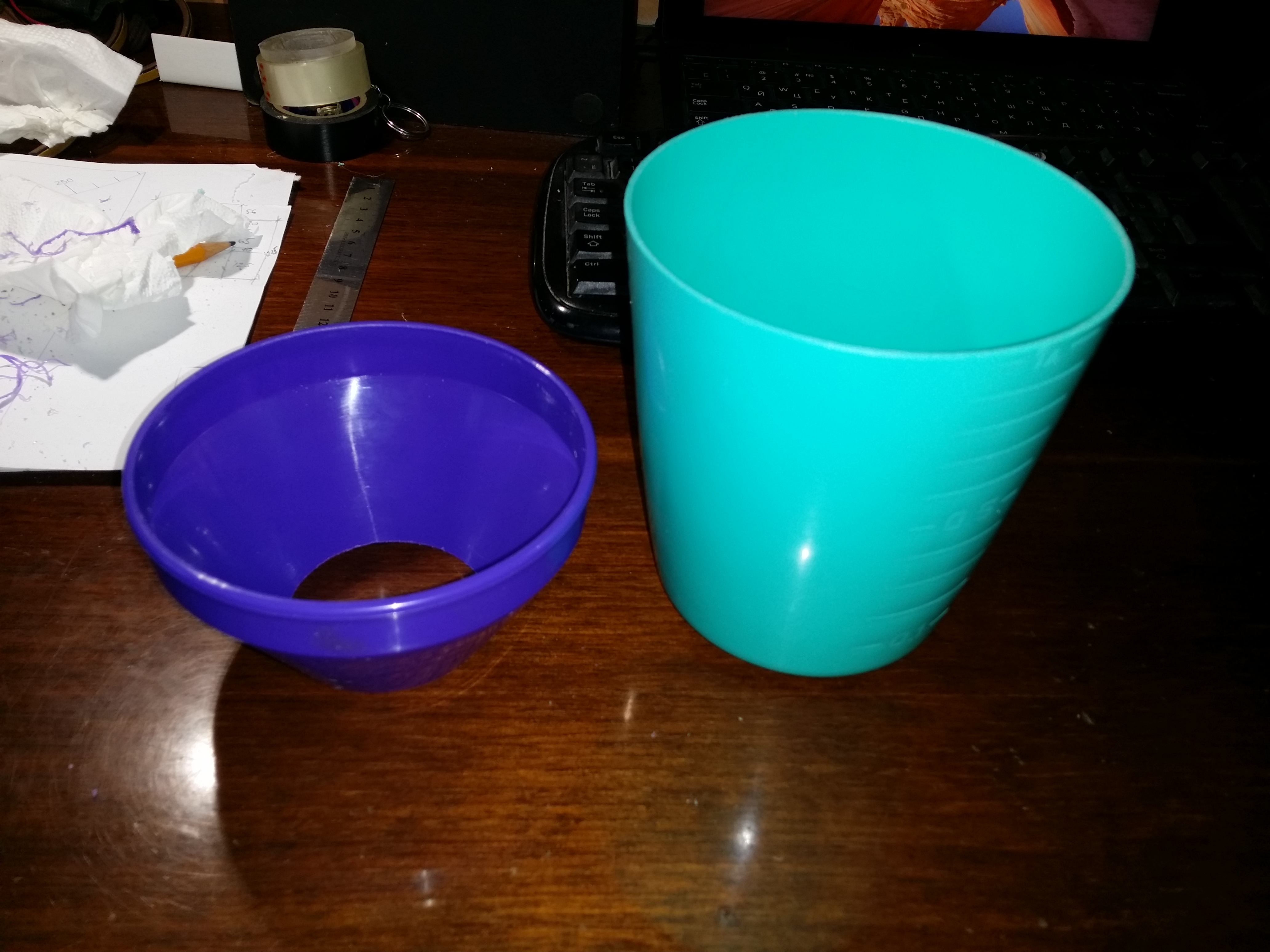

За одно в процессе сборки "циклона". Примитивный - знаю и не факт что будет работать.
Состоит из следующих деталей:
20151118_200131.jpg (10996 просмотров) <a class='original' href='./download/file.php?id=64634&mode=view' target=_blank>Загрузить оригинал (2.69 МБ)</a>
20151119_160143.jpg (10996 просмотров) <a class='original' href='./download/file.php?id=64635&mode=view' target=_blank>Загрузить оригинал (2.47 МБ)</a>
20151125_203756.jpg (10996 просмотров) <a class='original' href='./download/file.php?id=64636&mode=view' target=_blank>Загрузить оригинал (2.91 МБ)</a>
Будет в таком потожении прикреплен
20151125_212850.jpg (10996 просмотров) <a class='original' href='./download/file.php?id=64637&mode=view' target=_blank>Загрузить оригинал (2.86 МБ)</a>
20151125_212907.jpg (10996 просмотров) <a class='original' href='./download/file.php?id=64638&mode=view' target=_blank>Загрузить оригинал (2.9 МБ)</a>

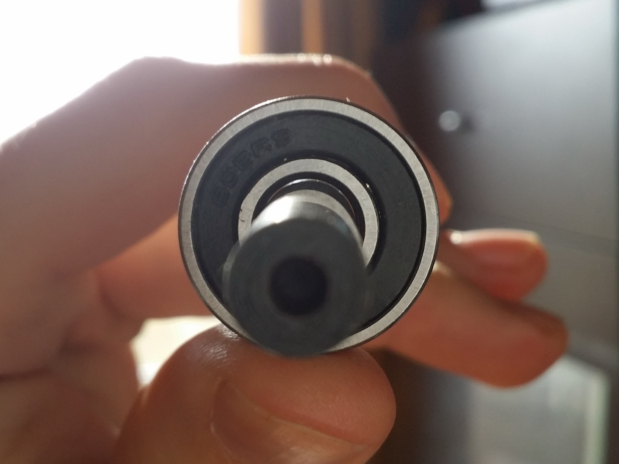

Приехал переходник ER11.
20151126_165741.jpg (10996 просмотров) <a class='original' href='./download/file.php?id=64639&mode=view' target=_blank>Загрузить оригинал (2.93 МБ)</a>
С ним тоже есть нюансы.
Вал замерял микрометром - 7,99 мм.
20151126_164708.jpg (10996 просмотров) <a class='original' href='./download/file.php?id=64630&mode=view' target=_blank>Загрузить оригинал (2.82 МБ)</a>
Откопал в коробках новый подшипник 608RS и примерил его к валу.
Вот такая картина наблюдается. Болтается на валу. (замерить не удалось внутренний диаметр подшипника штангелем - "современный" и болтается)

У нас в городе нету радиально упорных подшипников на 8-10 мм и теперь боюсь их заказывать.
Нашел их здесь http://vpk-podshipnik.com.ua/product/6008l-ili-e8-4gpz
Это с валом проблемы, или с подшипниками? (сильно не ругайте - я в механике "ноль", не смотря на то что инженер строитель)
Звонил продавцу и если нужно, то может заменить мне переходник ER11 8 мм на 10 мм-вый вал.
Так же приехал двигатель (Turnigy 600 H3736 1970kv) и регулятор (Sky-Wing 100A ESC).
Их совместная работа тоже что-то не радует.

Для начала - вас не смутил высокий ток "без нагрузки" у двигателя? Или в реальности он меньше? Просто 7.4А при 10в - уж очень чересчур.
По регулятору - таки надо настраивать тайминги. и отключить "тормоз". Видимо до вас этот регуль стоял на планере.
Кстати - у движка вал точно 8мм??
По переходнику - так и должно быть. Если вал будет ровно 8.00мм - вы эти подшипник на него молотком забивать будете.

Читал в другой теме (в роди бы Вы писали), что размер вала в приделах нормы. Значит подшипники кривые.
Ни в одном видео, при разборке двигателей не видел таких люфтов.
0001.jpg (10908 просмотров) <a class='original' href='./download/file.php?id=64700&mode=view' target=_blank>Загрузить оригинал (535.88 КБ)</a>
Даже просвет есть.
Как я понимаю, то:
- двигатель не плохой, но посмотреть другой?
- регулятор - рабочий, но если не могу настроить, то лучше поменять?
- переходник ER11 в норме (не менять), но подшипники нужно подобрать?
С этой странички можете посоветовать радиальный подшипник? Ссылка как раз на радиально-упорный с 8 мм-вым валом (это один такой там)
Если есть в другом каком-то Украинском интернет магазине, то можете и от туда что-то посоветовать?
