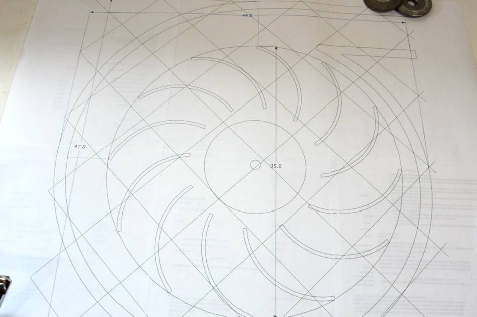

А крыльчатка откуда такая ?
Re: Box-1 самодельный ЧПУ станок v2.0 по дереву 380х480х180
Damag писал(а):Здорово получилось !
Благодарю!
Damag писал(а):А крыльчатка откуда такая ?
Из старого холодильного ящика. Работал на модуле пельтье от автомобильного прикуривателя.
Обдув был реализован снаружи и внутри как на компьютерных кулерах, только ось длиннее и с двух сторон эти крыльчатки. В отфрезерованой части стоял магнит.
Но это не должно быть проблемой, если есть ЧПУ станок.
https://www.youtube.com/watch?v=cKK5qAenPnA
https://www.youtube.com/watch?v=Ug9VEl6B9JE
Да и без него люди справляются.
https://www.youtube.com/watch?v=LBxFNUWD2GQ
Если хорошо знаю, то такие штуки называют центробежным вентилятором, или улиточным вентилятором.

А саму улитку(корпус) как расчитывали?
popcorn писал(а):А саму улитку(корпус) как расчитывали?
Расчет как таковой не проводил.
Мужик, который из дерева сделал - на шел его чертеж.
blow_18-b.jpg (11378 просмотров) <a class='original' href='./download/file.php?id=63656&sid=59c8495d81801971ada3a1e9ecdc23af&mode=view' target=_blank>Загрузить оригинал (43.93 КБ)</a>
blower.png (11378 просмотров) <a class='original' href='./download/file.php?id=63657&sid=59c8495d81801971ada3a1e9ecdc23af&mode=view' target=_blank>Загрузить оригинал (19 КБ)</a>
Я его обвел, с масштабировал и так.
Но мне немного не понравилось.
И нашел вот этот ролик.
https://www.youtube.com/watch?v=mRjFfbPxMkM
Скомбинировав 2 чертежа получился мой.
vent 4ertezh.jpg (11378 просмотров) <a class='original' href='./download/file.php?id=63655&sid=59c8495d81801971ada3a1e9ecdc23af&mode=view' target=_blank>Загрузить оригинал (135.7 КБ)</a>

popcorn

Понятно, у меня лежит крыльчатка от воздуходувки, тоже нужно будет улитку делать под неё. Чертежом не поделитесь?
popcorn писал(а):Понятно, у меня лежит крыльчатка от воздуходувки, тоже нужно будет улитку делать под неё. Чертежом не поделитесь?
Пожалуйста. Смаштабируете, или модифицируйте под свои нужды.
Правда те радиусы, которые рисует мужик, желательно как-то учесть.
vent korpys.dxf
(349.94 КБ) 1349 скачиваний
