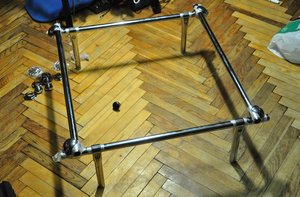

Отрезал 4 куска трубы по 700см для основания. Размер выбрал наугад, т.к. трубы можно будет потом легко заменить на более длинные или короткие.
самодельный чпу раскладчик деталлировка.JPG (22475 просмотров) <a class='original' href='./download/file.php?id=926&sid=a51c8eb2990c3fd81988494414c7962c&mode=view' target=_blank>Загрузить оригинал (788.32 КБ)</a>
И соединил их при помощи стандартной фурнитуры. Получилось достаточно жесткое основание. Затем присоединил ножки. При затяжке болтов обычной отверткой ножки подворачиваются, но с усилием. Думаю, если затянуть ключом, то проблема исчезнет.
Нужно отметить, что труба спокойно выдерживала когда я опирался на нее почти всем своим весом (мой вес 80 кг), при этом она не прогибалась.
самодельный чпу раскладчик основание портала (22475 просмотров) <a class='original' href='./download/file.php?id=927&sid=a51c8eb2990c3fd81988494414c7962c&mode=view' target=_blank>Загрузить оригинал (759.49 КБ)</a>

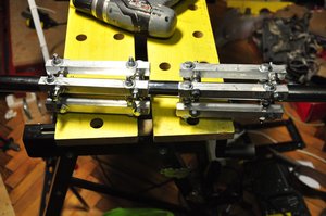

Сделал две каретки для оси Х.
Самое хорошее, что после установки каретки на трубу, можно очень просто подтянуть люфты, затягивая гайки. Люфтов не остается совсем. Можно регулировать плавность хода затягивая гайки еще сильнее.
При этом всем можно не парится на счет точности сверления отверстий в алюминиевом профиле, если что все недостатки потом можно исправить дополнительным натягом. Когда делал вторую каретку, сразу сверлил отверстия 7мм вместо 6, чтобы винты проще входили в не совпадающие отверстия.
каретки оси Х самодельного чпу раскладчика.jpg (22347 просмотров) <a class='original' href='./download/file.php?id=1012&sid=a51c8eb2990c3fd81988494414c7962c&mode=view' target=_blank>Загрузить оригинал (309.02 КБ)</a>
