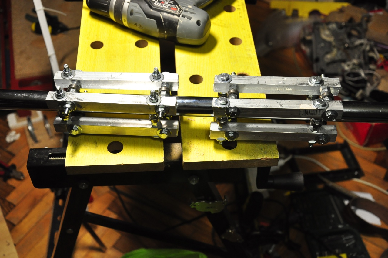

Сделал каретку....
Из алюминиевой трубы 15х15х1,5мм и винтов и подшипников.
Вот первое фото:
каретка для самодельного чпу раскладчика.JPG (22639 просмотров) <a class='original' href='./download/file.php?id=1003&mode=view' target=_blank>Загрузить оригинал (538.2 КБ)</a>
Люфтов вроде нет, более того, есть натяг за счет мягкости материала - алюминия.

Сделал две каретки для оси Х.
Самое хорошее, что после установки каретки на трубу, можно очень просто подтянуть люфты, затягивая гайки. Люфтов не остается совсем. Можно регулировать плавность хода затягивая гайки еще сильнее.
При этом всем можно не парится на счет точности сверления отверстий в алюминиевом профиле, если что все недостатки потом можно исправить дополнительным натягом. Когда делал вторую каретку, сразу сверлил отверстия 7мм вместо 6, чтобы винты проще входили в не совпадающие отверстия.
каретки оси Х самодельного чпу раскладчика.jpg (22602 просмотра) <a class='original' href='./download/file.php?id=1012&mode=view' target=_blank>Загрузить оригинал (309.02 КБ)</a>
